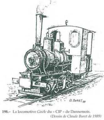

Je viens de re-consulter mes archives, à savoir le bouquin de R.Bude, K. Fricke et Dr. M. Murray "O&K Dampflokomotiven - Lieferverzeichnis 1892-1945", dans la rubrique "O&K Dampflokomotiven heute" (autrement dit les locomotives préservées à la date du livre - 1978...) les auteurs indiquent pour le numéro 5251/1912 "Villeneuve la Guyard, Frankreich - museum Lepers, Dannemois"...
J'ai donc aussi interrogé les archives vivantes en la personne de Marc-André : il est formel, TABAMAR n'a jamais été à Dannemois. Si l'on en croit les spécialistes, auteurs d'un livre de référence sur O&K, la 5251 ne pourrait pas être la TABAMAR.
Je pense que l'O&K n° 5251 doit plutôt être plutôt de GISELE, la seconde loco vapeur préservée par F. Lepers
Cependant, même les meilleurs spécialistes peuvent se tromper... Penny, pourriez-vous donner plus d'indications sur la façon dont vous faites le lien entre la Borsig 8069 et la O&K 5251 (document...) ?
Certains forumistes auraient-ils des informations sur GISELE (son numéro de constructeur, ce qu'elle est devenue...)?
Et merci à tous ceux qui pourront apporter des éléments de résolution de cette énigme! H4 H4 H4

D’après le bouquin de Philippe Lepers le fils de Fleurys. « Gisèle » est toujours préservée à Dannemois avec une partie du matériel restant des CIP.

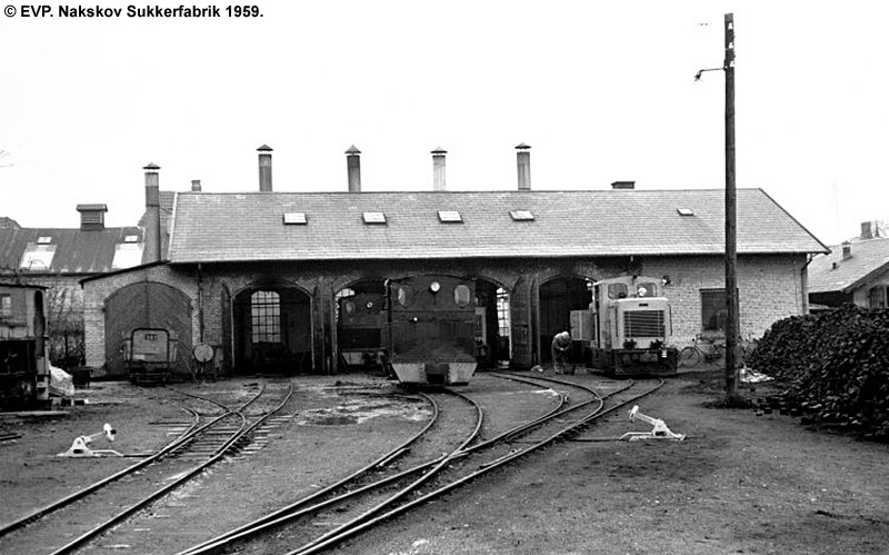

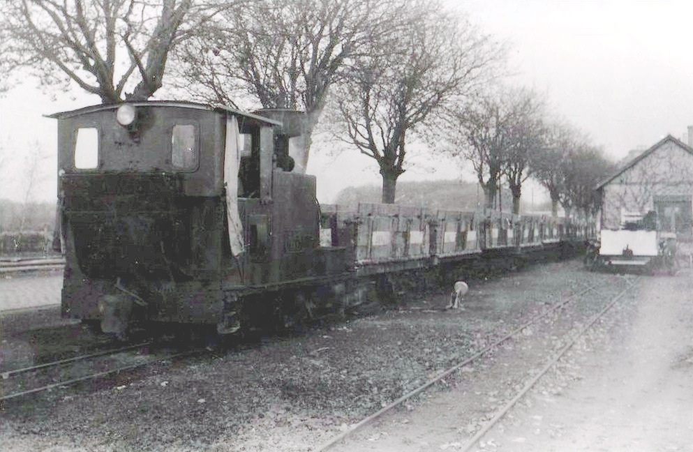

Commençons par une étude des sources.
Là, questions à YVES :
- Provenance identique ? Qui a donné l'information : 2 locotracteurs, légendé "vélu-Berticourt"
- Provenance "humaine" des images : remises par un amateur, trouvées sur Internet, ou ? ...
- Provenance "technique" des images : copies de scans, copie de positifs argentiques ? ou ?...
Ensuite une étude de la première photo.
L' aspect : On a l'impression que le locotracteur a été "mis en valeur" (rajouté ?).
- Le contour est relativement flou.
- Il semblerait que l'attelage du locotracteur a subit une sorte de "lavis", le rendant assez peu visible : tampon arrondi avec seulement une tige recourbée pour atteler les wagons ?
- Par contre, à l'arrière plan, à droite, on voit distinctement des briquettes parallélépipédiques (?) dans un contenant riveté : wagon, tender, cuve, ?...
Hors, il je croyais que les Allemands n'utilisaient pas de briquettes sur leurs vapeurs, et que celles fabriquées étaient cylindriques ?
Des spécialistes ? :maitre:
L'environnement :
- Typiquement Europe Germanique, voire Orientale.
- Nous sommes dans un dépôt vapeur important.
- Le wagon juste derrière le locotracteur est un tombereau typique des exploitation de tourbe de ces régions.
- Période : années 55/65 ?
Le locotracteur :
- Grosses "bête".
- Construction soignée, destinée à un trafic important sur une distance assez importante.
- A la première vue, il me faisait penser à un Schöma.
Mais ...
- Y a-t-il eu des Schöma à bielle ? Je ne crois pas.
- Hors la magnifique jupe protège un embiellage (trappes de visites).
- Et des trappes, il y a en a 5, ce qui veut dire : engin à 4 essieux moteurs et un faux essieu.
- Du coup, je pense à un descendant des HF-200D.

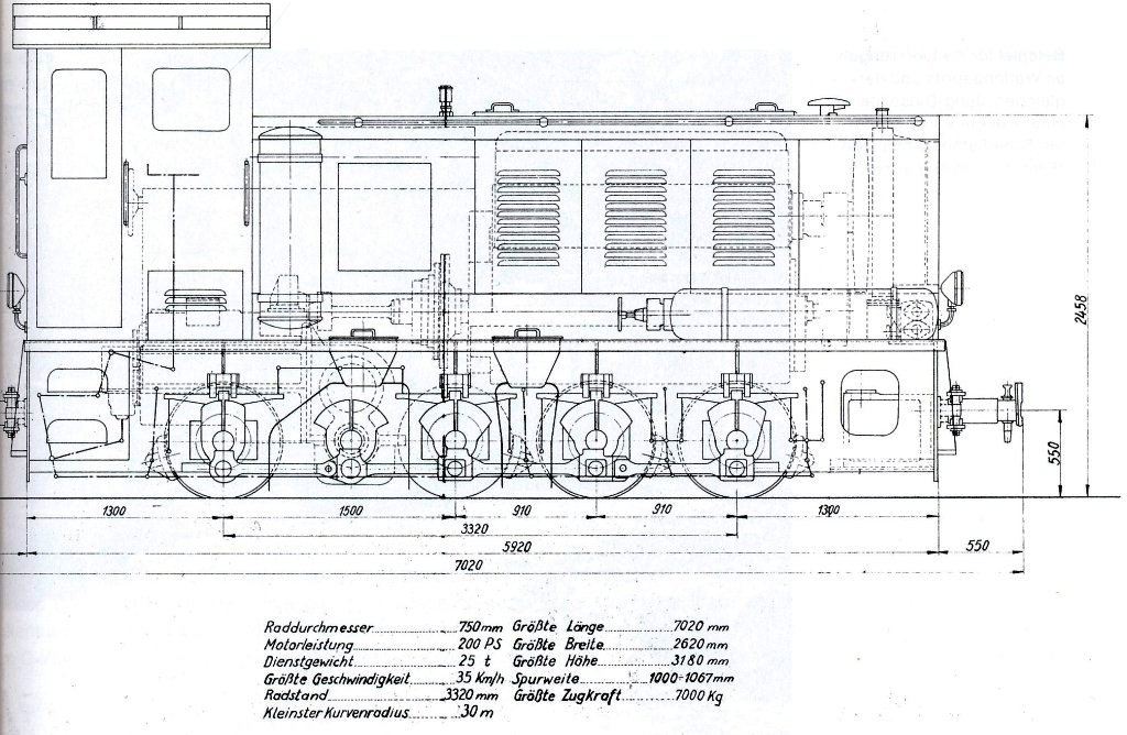

(Diagramme et renseignements ci-après extraits de Heeresfeld-bahnen de Alfred B. Gottwaldr)
Il y aurait eu au moins 40 engins construits par :
- Deutz : 15
- Gmeinder : 10
- O & K : 10
- Windhoff : 4
- Schwarzkoff : au moins 1
Il y aurait de fortes chances pour que ce locotracteur ait été fabriqué par une des firmes Est-Allemandes (ou des Pays "Frères") issues des usines des constructeurs ci-dessus qui se sont retrouvées en territoire de l'ex RDA.
Et là, je crois qu'il y a des spécialistes :maitre: dans la salle ;)

Donc une décendante de HF200D avec cabine centrale et jupes, et fabriquée en Europe de l'Est?!?! Et personne n'en aurait jamais entendu parlé?!!!
Non, non, rien d'aussi éxotique. En fait, le logo triangulaire sur la cabine du locotracteur est celui de l'industrie sucrière danoise DdS. Et les wagons ne sont pas des wagons à tourbes mais les typiques wagons à betteraves danois:
Le locotracteur diesel-électrique aussi est typique, il ne pèse que les 2/3 d'une HF200D. Le 1er avait été construit par Kastrup (n°. 301) en 1949 pour le réseau de Saxkjobing (version de 108 CV, n°. E.2, dés 1966 Nakskov n°. 19, démoli en 1973):
http://www.dansk-jernbanearkiv.dk/sukker/ka49302.htm et http://www.jernbanen.dk/materiel.php?bid=19107
Il a été reproduit en plusieurs exemplaires par les ateliers DdS dés 1950 et par Frichs en 1959 (dés 1954 en version 156/157 CV avec moteur Kämper et 135 CV avec moteur Frichs):
DdS 1950: DdS Nakskov 20 (vendu à Petersen & Albeck en 1968):
http://www.jernbanen.dk/materiel.php?bid=19108
DdS 1954: DdS Maribo 8, dés 1963 DdS Saxkjobing E.8 (démoli en 1968):
http://www.jernbanen.dk/materiel.php?bid=19040
DdS 1955: DdS Gorlev 8, dés 1960 DdS Maribo 5, dés 1963 DdS Saxkjobing E.5 (démoli en 1968):
http://www.jernbanen.dk/materiel.php?bid=19039
DdS 1956: DdS Maribo 9, dés 1963 DdS Saxkjobing 9 (démoli en 1968):
http://www.jernbanen.dk/materiel.php?bid=19047
Frichs 655/1959: DdS Nakskov 22 (vendu à Petersen & Albeck en 1968):
http://www.jernbanen.dk/materiel.php?bid=655
Frichs 656/1959: DdS Saxkjobing E.4, dés 1966 DdS Nakskov 25 (préservé HVB):
http://www.jernbanen.dk/materiel.php?bid=656
http://www.jernbanen.dk/materiel.php?bid=19111
Frichs 657/1959: DdS Nakskov 23 (vendu à Petersen & Albeck en 1968):
http://www.jernbanen.dk/materiel.php?bid=657
Pour la locomotive à vapeur, je n'ai pas encore trouvé de quel réseau il s'agit, mais on dirait une Henschel comme on en trouvait sur le réseau d'Assens:

En explorant les différents liens sur les henschel, on trouve cette photo:
http://www.jernbanen.dk/Tekster/Artikler/A58/Nakskov-Sukkerfabrik-1959.jpg
Et juste au dessus, il y a la confirmation que l'usine avait des locos Henschel.

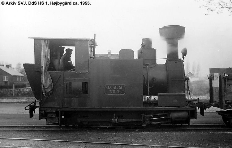

Messagepar Didierd » 02 07 2018 à 23:19
YVES a écrit:
Pour ceux qui en doutaient, il s'agit bien d'une vapeur.
La DdS HS 1, une 030T Bagnall de 1894.
http://www.jernbanen.dk/materiel.php?bid=19070
Merci à "tkautzor" de m'avoir mis sur la piste ;)

Mignonne la bestiole. Apparemment c’est une 120T. Avec cette vue d’arrière j’aurai jamais pensé à une Bagnall. La photo en élévation change tout! :B3
