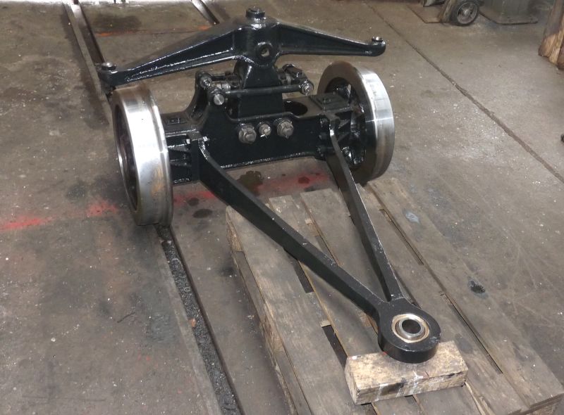

MAINTENANCE des machines à vapeur
avec notamment la révision du bissel de la BFD 3.

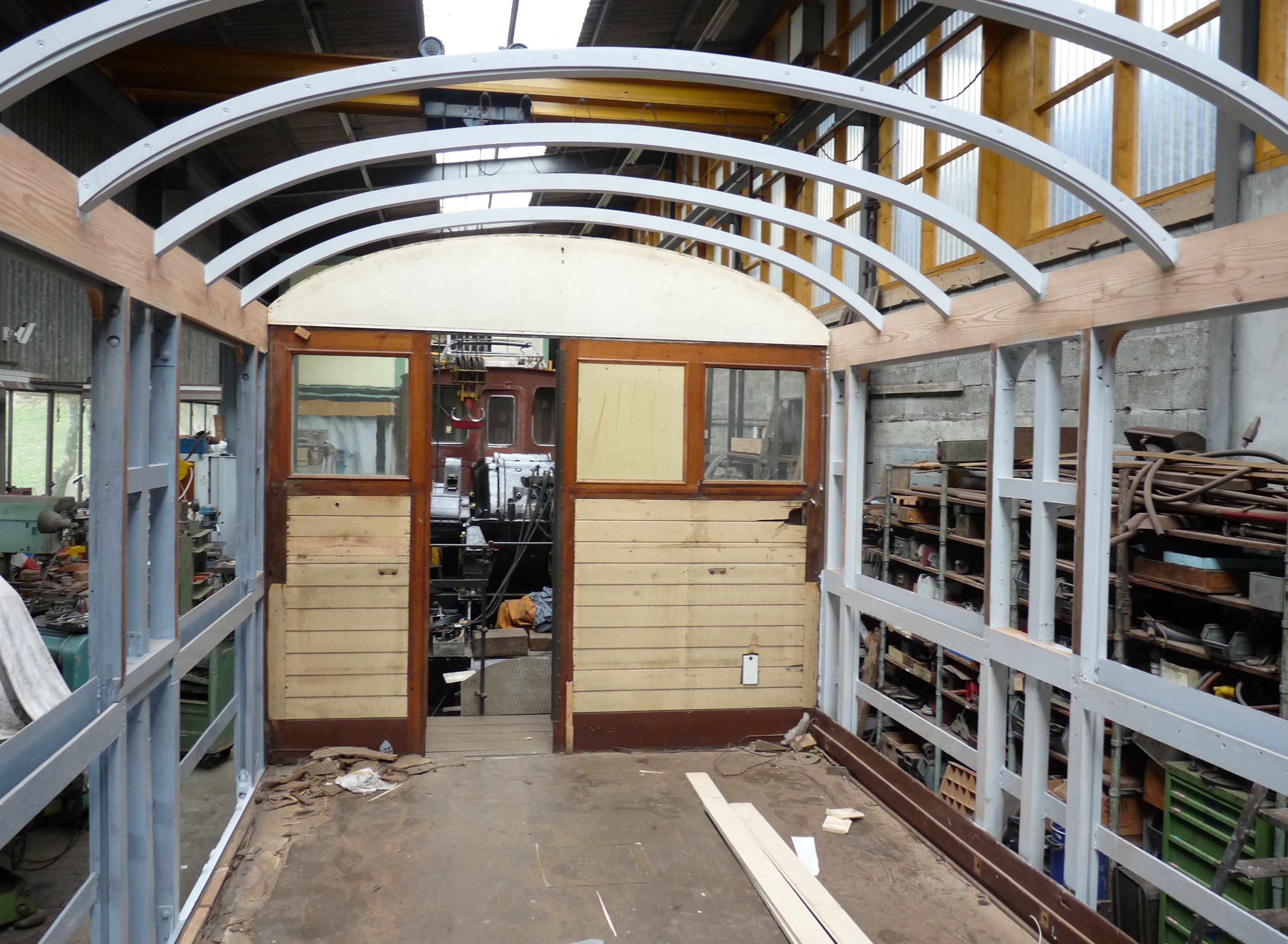

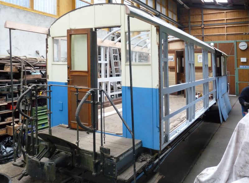

REVISION et remise en service de véhicules qui doivent être prêts pour le 50 anniversaire en 2018

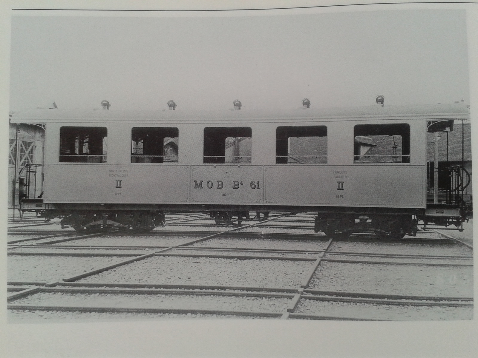

Voiture MOB B 61 de 1906
Cette voiture, qui a pendant de nombreuses années servi de local à un club de modélistes à Saanen près de Gstaad, est maintenant en pleine révision: les bogies sont démontés et leur châssis en cours de sablage chez un professionnel, les roues en reprofilage (aux bons soins d'un autre forumiste de PME) et pour la caisse (qui bien entendu est en moins bon état qu'estimé lors d'une visite préliminaire...).
A remarquer que ce véhicule n'avait plus d'aménagement intérieur et que l'on va remettre celui de 1906 avec des sièges capitonnés en configuration 2 + 1.

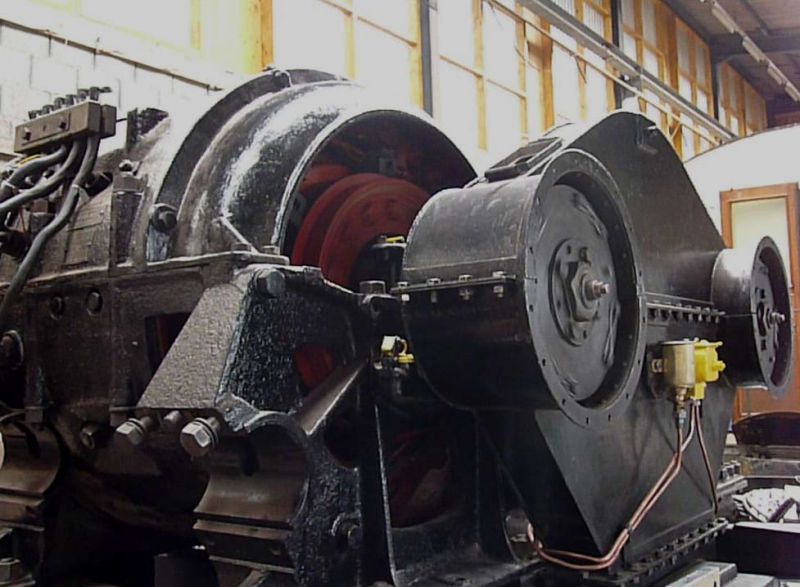

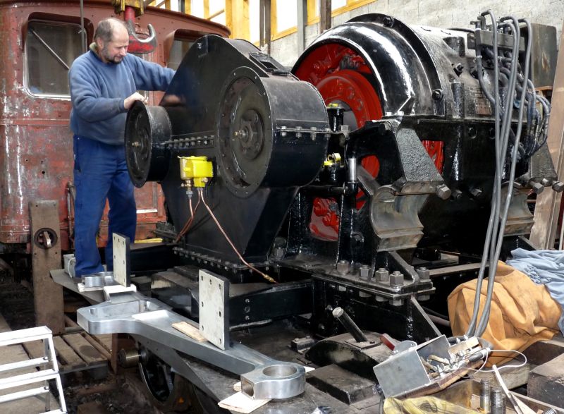

le gros morceau, la locomotive BB 81 du Bernina Bahn
La révision de cette machine électrique de 1916 est extrèmement compliquée et plus longue (et couteuse) qu'initialement estimée.
C'est le vrai challenge pour les festivités du 50ème, dont 3 semaines de "Mega Bernina" en septembre 2018. En ce triste mardi, une victoire d'étape: pour la première fois depuis des années, les moteurs ont tourné, alimentés par un appareil de soudure électrique, avec Patrick Reymond, un vrai "pro" (retraité des ateliers MOB), très satisfait que cela marche!
Il reste à mettre en place les bielles d'accouplement (on voit l'une d'elles en attente de pose), cela ne va pas aller tout seul. Rappelons que cette machine doit être le seul exemplaire d'une loc "pure BBC", aussi bien pour la partie électrique que la partie mécanique et caisse. On comprend maintenant que BBC se soit ensuite limité à la partie électrique et a laissé SLM et d'autres s'occuper de la mécanique.

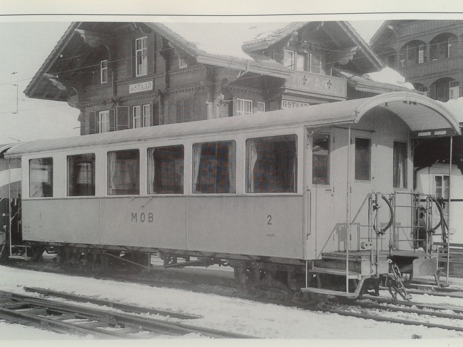

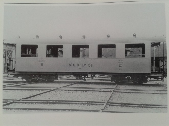

En ce qui concerne le chariot B61, est-il semblable au BC4 26, pour lequel j'ai un dessin au 1/87 de Jean-Louis Rochaix?
Chantemerle
Messages: 137
Enregistré le: 13 11 2015 à 19:37
Re: CH - Blonay-Chamby
Messagepar Ferrovius » 12 03 2017 à 11:09
Voiture B 61 par rapport à la BC 26
Je ne sais pas, je n'ai pas les bouquins sur le MOB sous la main, mais probablement pas.
La B 61 était une toute 2ème (au temps des 3 classes) alors que les AB (ou jusqu'en 1956: BC) étaient des mixtes avec positionnement différent des fenêtres vu l'espacement différent entre les sièges ainsi que la largeur différente des sièges.
Ferrovius
Messages: 280
Enregistré le: 22 04 2007 à 19:51
Localisation: Suisse Romande
Messagepar Zonc » 12 03 2017 à 19:22
Je pense que Chantemerle parlait des bogies. En effet, tout les véhicules remorqué à bogies construit par SIG
pour le MOB dès 1901 à en tout cas 1906 avaient les mêmes bogies y compris les wagons marchandises.
Bien sûr, il y avait quelques détails différents comme les lames de suspension.
