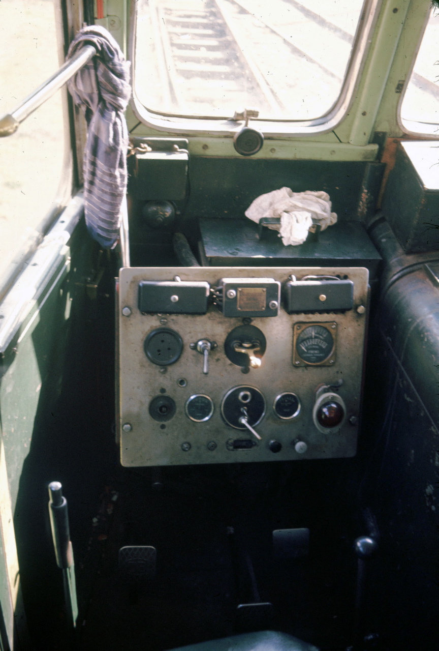

Messagepar diabolo » 13 11 2014 à 15:42
désolé pour l'oubli

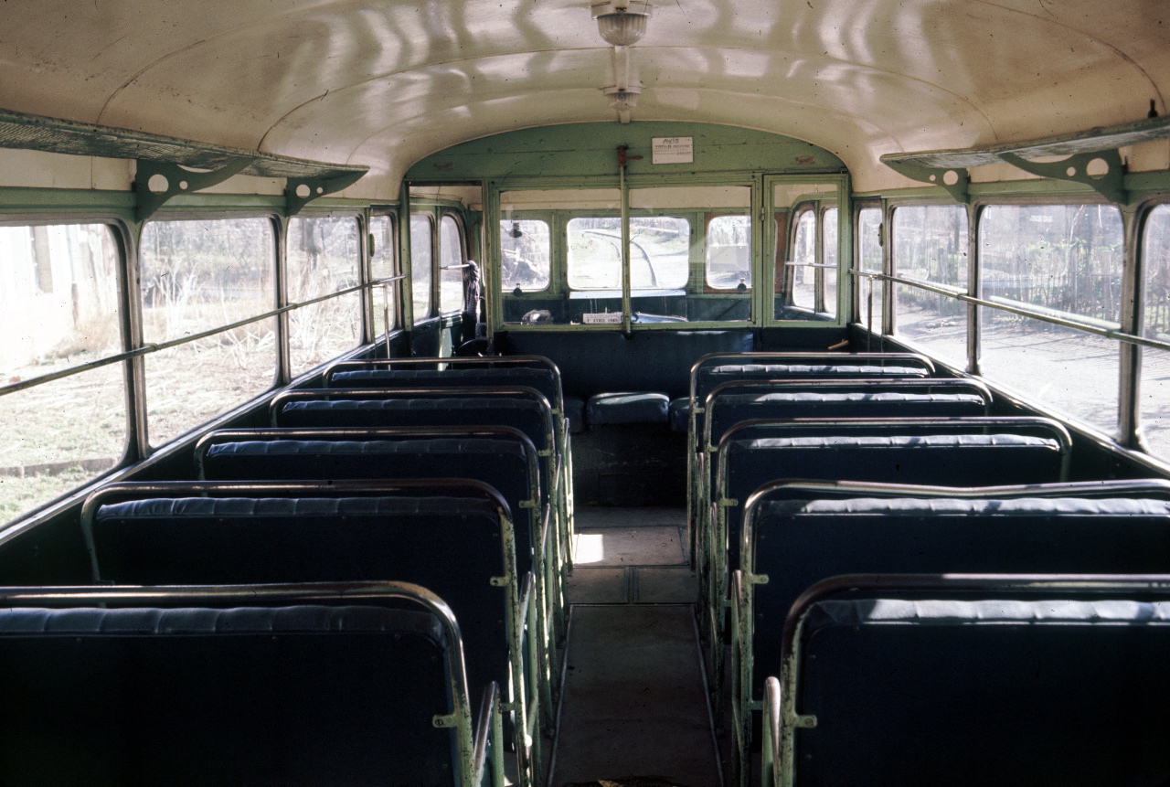

le poste du 201, photo mise à disposition par notre ami Joël ROYER
Photo utile pour travailler sur des détails qui n'existent plus.

Je vais encore abuser de tes connaissances quels étaient les teintes CFD utilisés pour l'intérieur et leur
répartition. Merci pour ton aide #B6
Messages: 24352
Re: Les Chemins de fer de l'Allier
Messagepar rail1435 » 13 11 2014 à 18:56
Merci Diabolo #B6
Il faudra que je repeigne le poste de conduite en vert foncé et gris pâle, comme le compartiment voyageurs. Je l'avais peint en gris moyen. H4

Pour les teintes du DDB nd 201 la aussi c'est un sac de nœud, on dirait qu'ils ont fait plusieurs essais de vert on le remarque en passant du diluant.
Pour les verts : le vert VR 4210
vert blanc ral 6019
pour les contours alu des glaces : peinture sur alu gris soie ral 7044
rouge : rouge rubis ral 3003
photo collection Joël ROYER qui permet de travailler sur les pièces.

J'aurais juré que les sièges étaient marron comme quoi il vaut mieux se fier aux photos

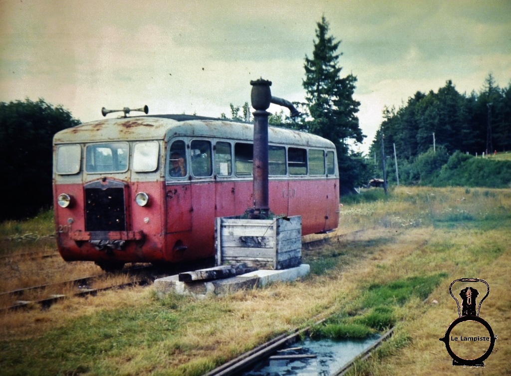

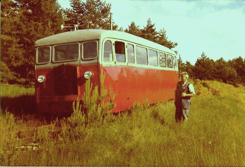

Lorsque je l'ai empruntée à Tence en 1974, époque où je pense qu'a été prise cette photo, la 201 avait cette couleur-là.

Est-ce cet autorail que vous restaurez? J'ai eu l'occasion de rouler dedans en touristique, mais avec un vrai conducteur CFD! #B2

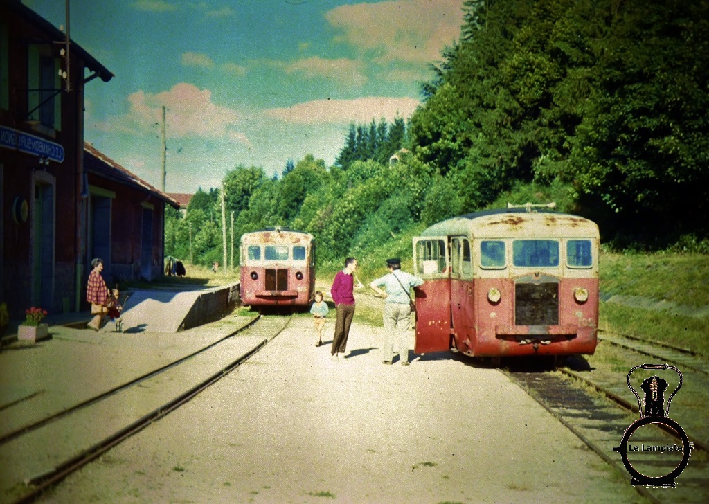

Le lampiste a écrit:Est-ce cet autorail que vous restaurez? J'ai eu l'occasion de rouler dedans en touristique, mais avec un vrai conducteur CFD! #B2
Le Lampiste, c'est bien à bord du 201, actuellement en cours de reconstruction dans l'Allier, que tu as roulé. Mais ta deuxième photo est inversée. ;)
Le conducteur, ancien des CFD, ce devait être l'ami Brunel, :maitre: que l'on voit sur la photo de Roro un peu plus haut sur ce fil, à côté du même autorail 201.

Messagepar Le lampiste » 27 11 2014 à 12:23
Exact, dia inversée dans sa boîte depuis 1972! :oups2:
Souvenir d'un trajet a pleine vitesse au départ de Dunières installé dans le compartiment postal à côté du moteur. :D

De mémoire, je dirais que le père Brunel :maitre: roulait comme il avait appris à la faire du temps des CFD. :rod_siflet
On était quand même moins secoué dans le compartiment postal au-dessus du bogie porteur que dans le compartiment bagages tout à l'arrière.... :rod_mdr2

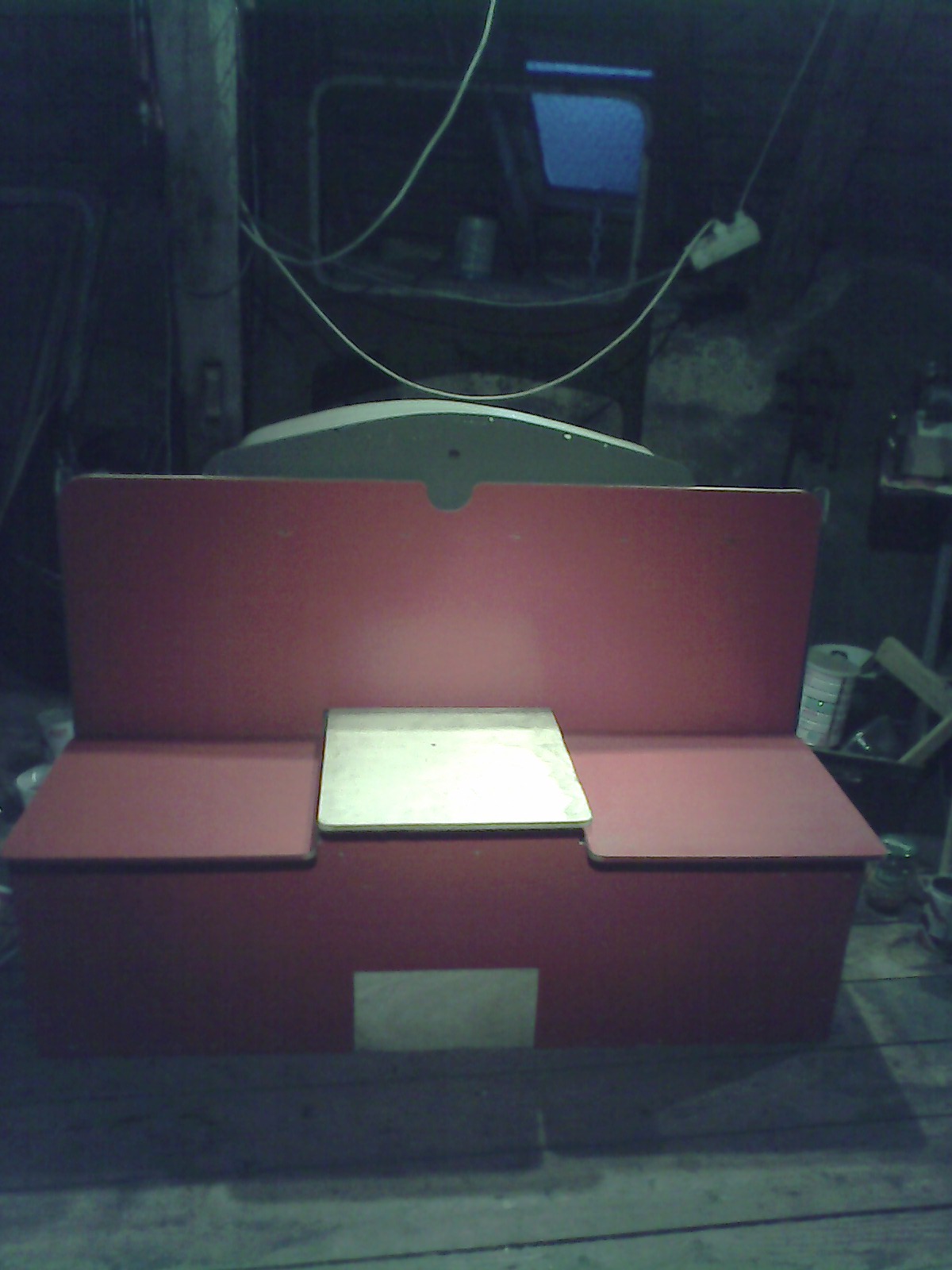

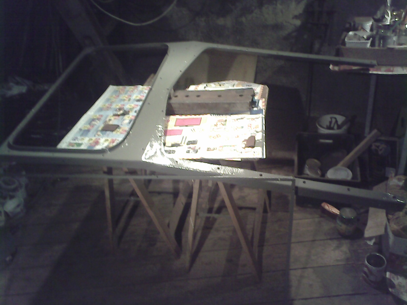

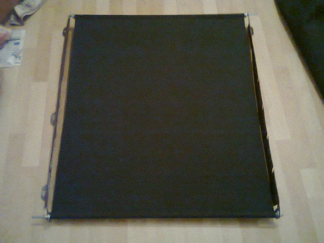

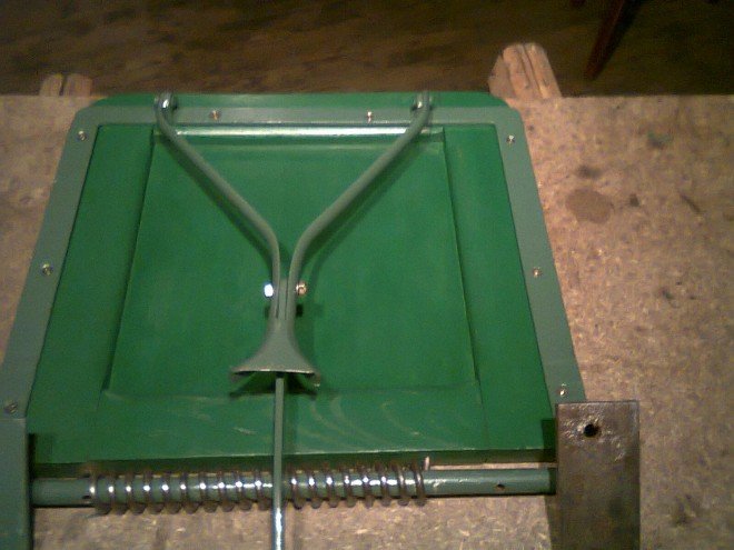

encore une fournée de pièces terminées et qui ont pris du temps.
Le siège coté passager terminé depuis un bon moment.

siège coté passager refait
cache radiateur
cache radiateur.jpg (52.52 Kio) Vu 12492 fois
