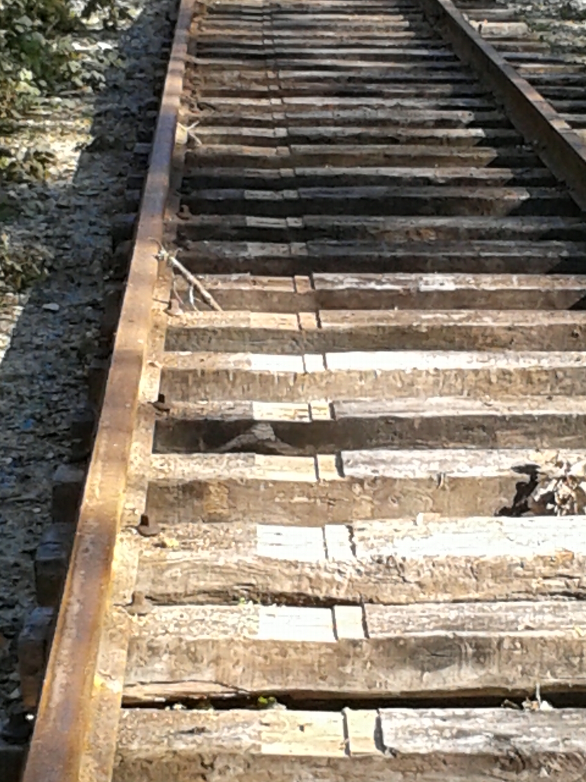

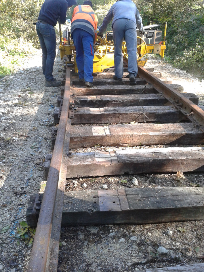

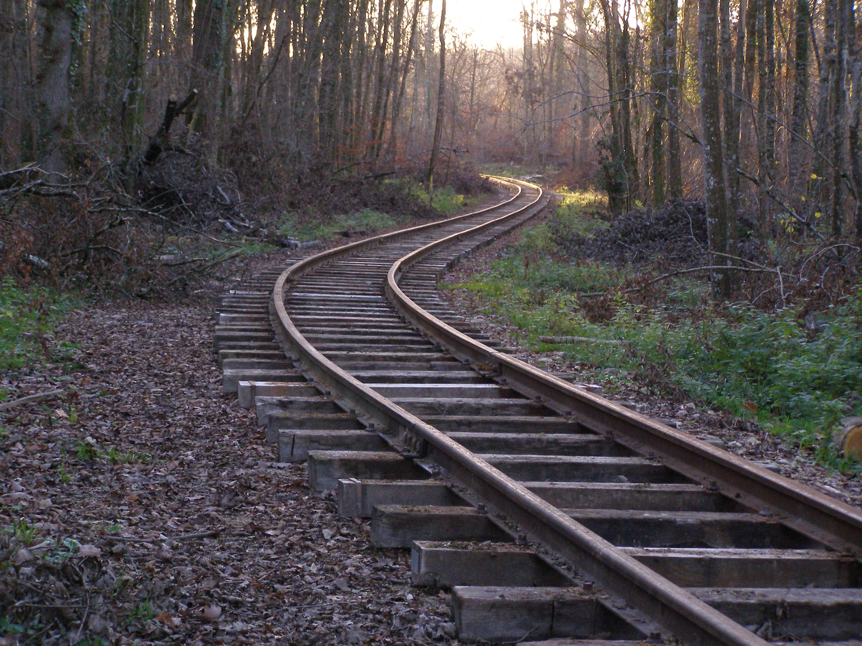

Russell a écrit:Je n'y connais peut être pas grand chose en pose de voie mais j'avoue que les courbes m'intriguent....et la longueur des traverses aussi. :F9 Il y a sans doutes une explication. :D3
l'opération ré-entaillage des traverses est en cours une pose provisoire des rails a été faite pour servir de guide
à la ré-entailleuse ( la première file (à gauche) a été faite tout le long des 4,500 km
ensuite le rail est mis en place définitive dans les entailles ; et il sert de guide pour l'entaillage de la file (droite) qui est
en cours sur l'ensemble du parcours. après cette opération le second rail sera positionné en définitif dans les entailles file droite.
cqfd....
pour le travelage
afin d'avoir des traverses entaillées pour les PN et les voies de services les traverses qui sont destinées à ses voies complémentaires à la voie principale sont positionnée intercalée entre deux traverses "voie" alignées elles peuvent
donc être ré entaillée lors des 2 passage de la machine (file gauche puis files droite).
Le travelage définitif sera classique 1 tous les mètres .
mais il est vrai que sans explication on peut croire que notre travelage est très "serré" par endroit.
d'ici 15 jours le chantier de ré entaillage sera terminer , les traverses entaillés "supplémentaires" seront mises en réserve
en effet deux voies parallèles se trouveront sous le tas de 5000 tonnes de ballast !
le but est simple ré-entailler la totalité des traverses en deux passage de machine . cette opération est réalisée par
l'entreprise Delavalle pour le réentaillage et l'entreprise Fourchard et Renard pour la pose des rails.
voila en espérant avoir été clair.
VIVE LA SUZANNE !
ALTHUSER JEAN MICHEL

althuser jm a écrit:...
Génial ce truc du "travelage américain" pour mécaniser l'entaillage des traverse futures. #B6
Re: Bar-le Duc, la Voie Sacrée
Messagepar récup'61 » 28 10 2015 à 19:10
Bravo pour le système, une vue de la machine au travail aurait été favorable et instructive.
Des traverses entaillées voilà qui est très professionnel, trop de voies sont "posées à plat" et leur stabilité dans le temps n'est pas garantie, surtout lorsque les convois roulent souvent; j'entends par là que la pose sans inclinaison peut se concevoir pour des voies de garage ou d'évitement...

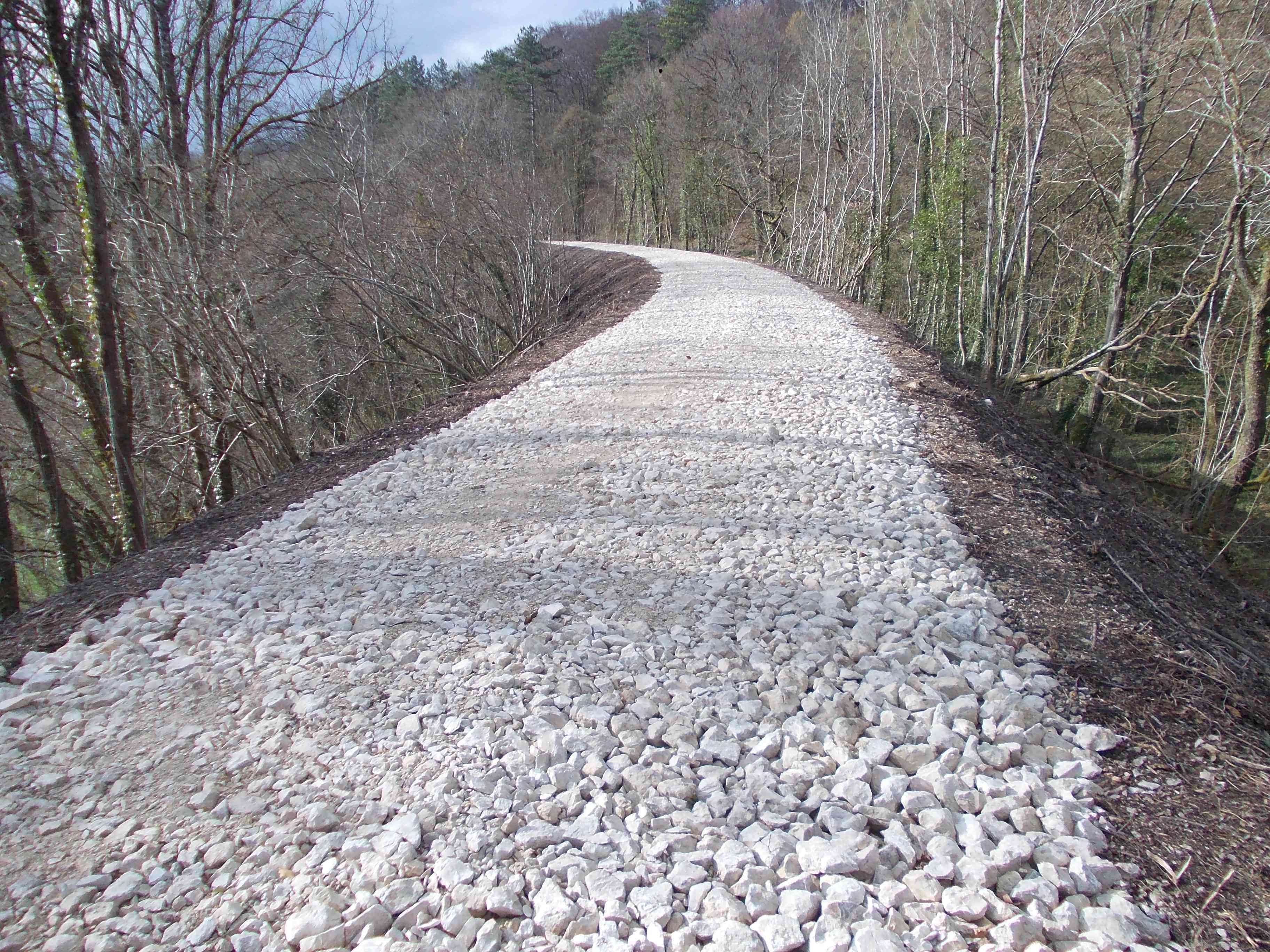

althuser jm a écrit:... le long des 4,500 km
Et bien ! Pour un début vous faites fort #B6
Je rajoute cette image provenant de cette page. Image qui parle d'elle-même :
On a bien fait de reprendre ce fil !

D9 Si seulement on avait d'aussi belles plateformes sous le ballast des lignes du réseau ferré national français à VN... :rod_siflet

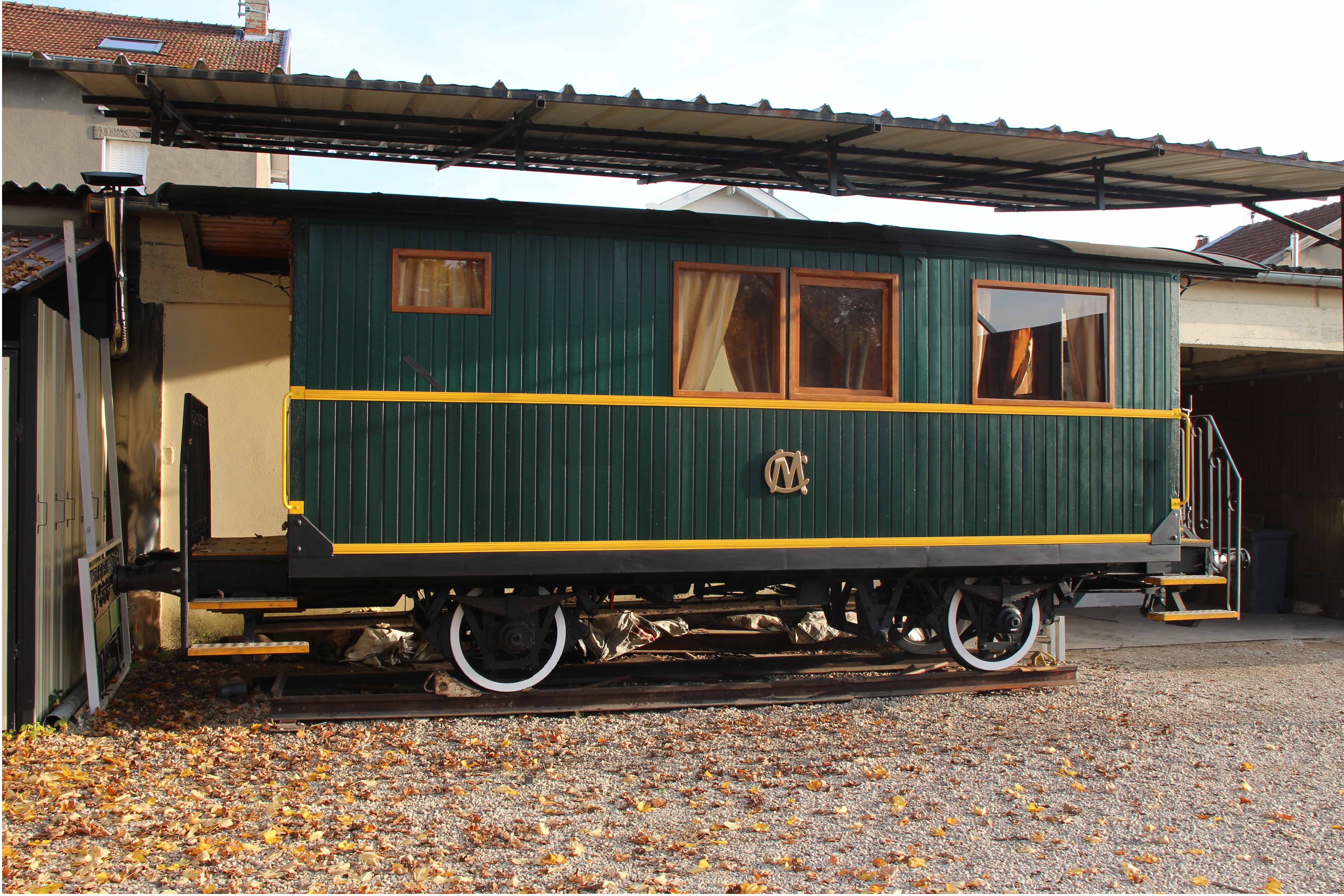

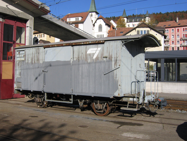

en primeur voici quelques images de cette reconstruction qui a été faite
d'une part pour la rame historique du cfhvs mais aussi
cette reconstruction a été lancée en 2013 pour évoquer le souvenir de Raymond Poincaré natif de Bar le duc qui a été elu president de la république en 1913
sur la base d'un fourgon suisse que nous avions "recuperé" grace au concours amical de Jean Villig des chemin de fer de la baie de Somme.

le fourgon HK 317
Raymond Poincaré
vue exterieure de la replique de la voiture salon utilisée par Raymond Poincaré lors de ses visites en Meuse
notamment en 1910 lors de l'inauguration de la ligne de Pierreffite sur Aire ; l'opposition politique surnommé cette ligne l'embranchement Poincaré
vue interieure
les photos qui auraient du être avec le premier message !!!

une photo de la nouvelle voie ... il ne reste plus que le ballastage et le bourrage à faire !

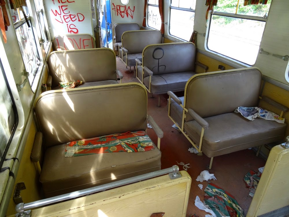

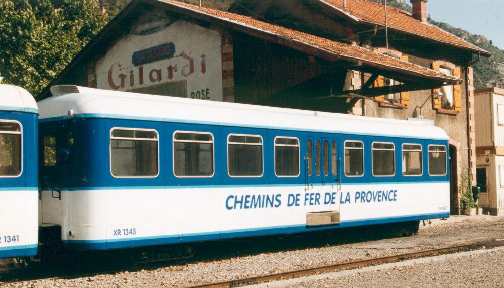

si vous interessez au CP , je viens d'acheter une voiture AT actuellement stockée à Thorame un peu au sud de Digne sur la ligne Digne Nice
c'est la XR 1343 il y aurait peut etre moyen de coupler un transport ?
la voici en photo il y a fort longtemps a ce jour elle toute tagée. exterieure et interieur
