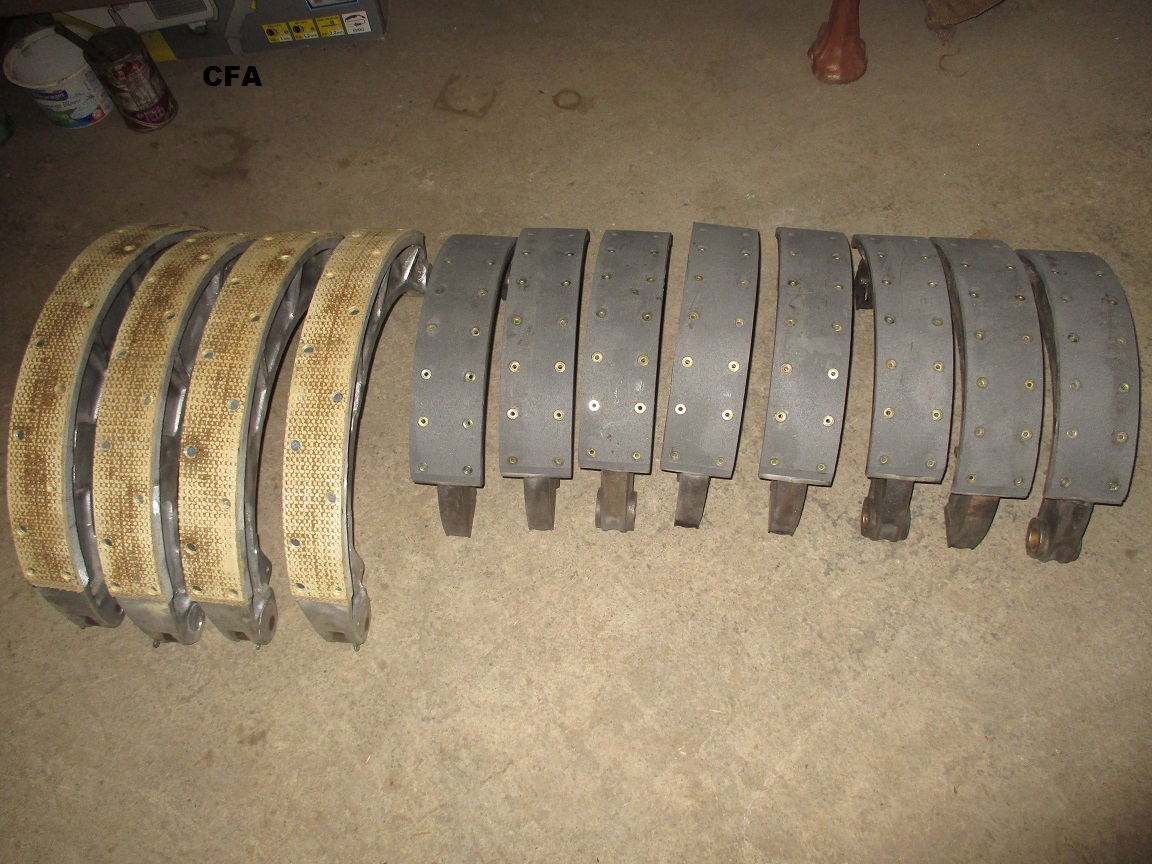

Bonne nouvelle les nouvelles garnitures de freins sont déjà mises en place sur les mâchoires et terminées, Georges ira les chercher avant la fin de la semaine #B6

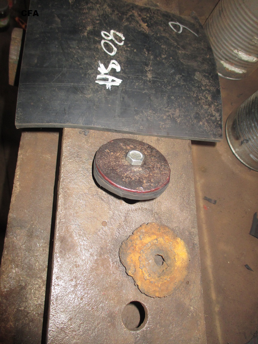

Essai de la première bague en caoutchouc des becs des sablières, ça semble pas mal #B6

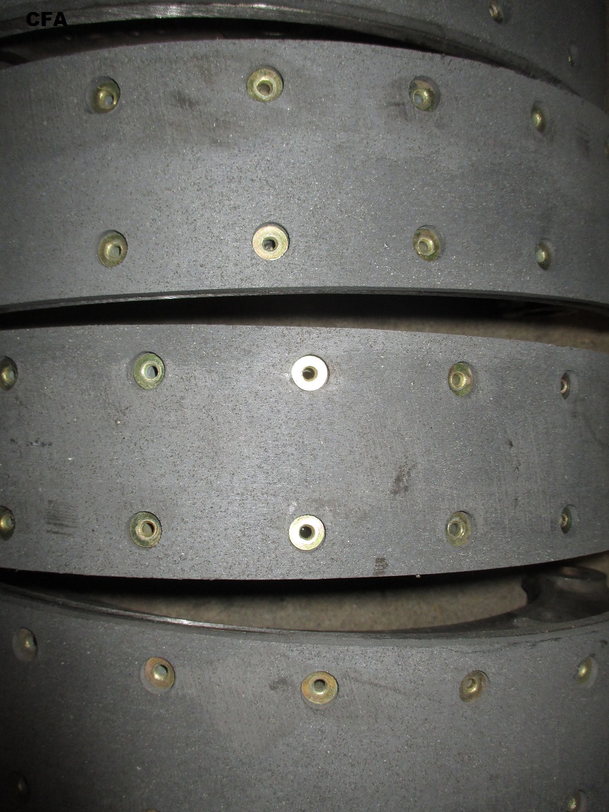

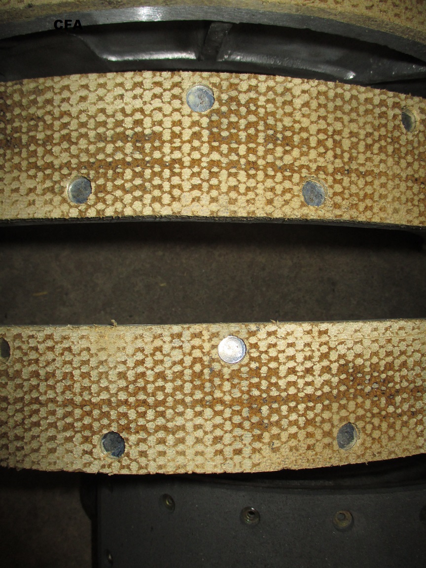

Les mâchoires de freins sont arrivées aujourd'hui et refaites à l'identique un vrai bonheur, on va se faire un plaisir de les remonter.
Option rivets bien sur comme à l'origine.
Plus que la tresse feutrine et la graisse et l'on remonte le bogie.

Une petite question technique. Pourquoi justement des rivets pour la fixation ?... N'y a-t'il pas des risque de friction ??? Merci.
:F9 :F9 :F9
Re: Les Chemins de fer de l'Allier
Messagepar Storm » 31 01 2016 à 00:20
Pas plus qu'avec des vis quand la garniture est usée...

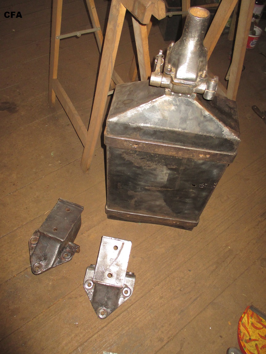

Les phares sont démontés et différents du 201, je regarderai de près en les remettant en état.

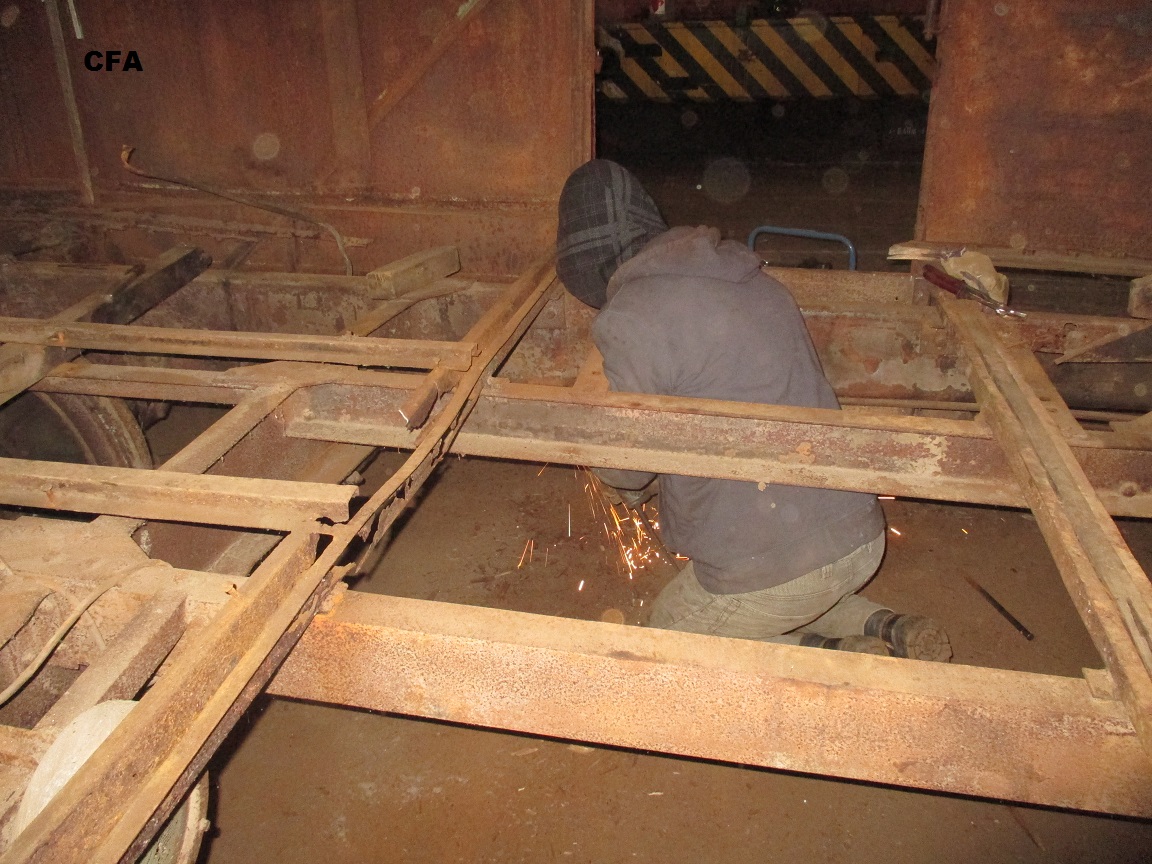

On commence à enlever les parties malades sur le châssis.

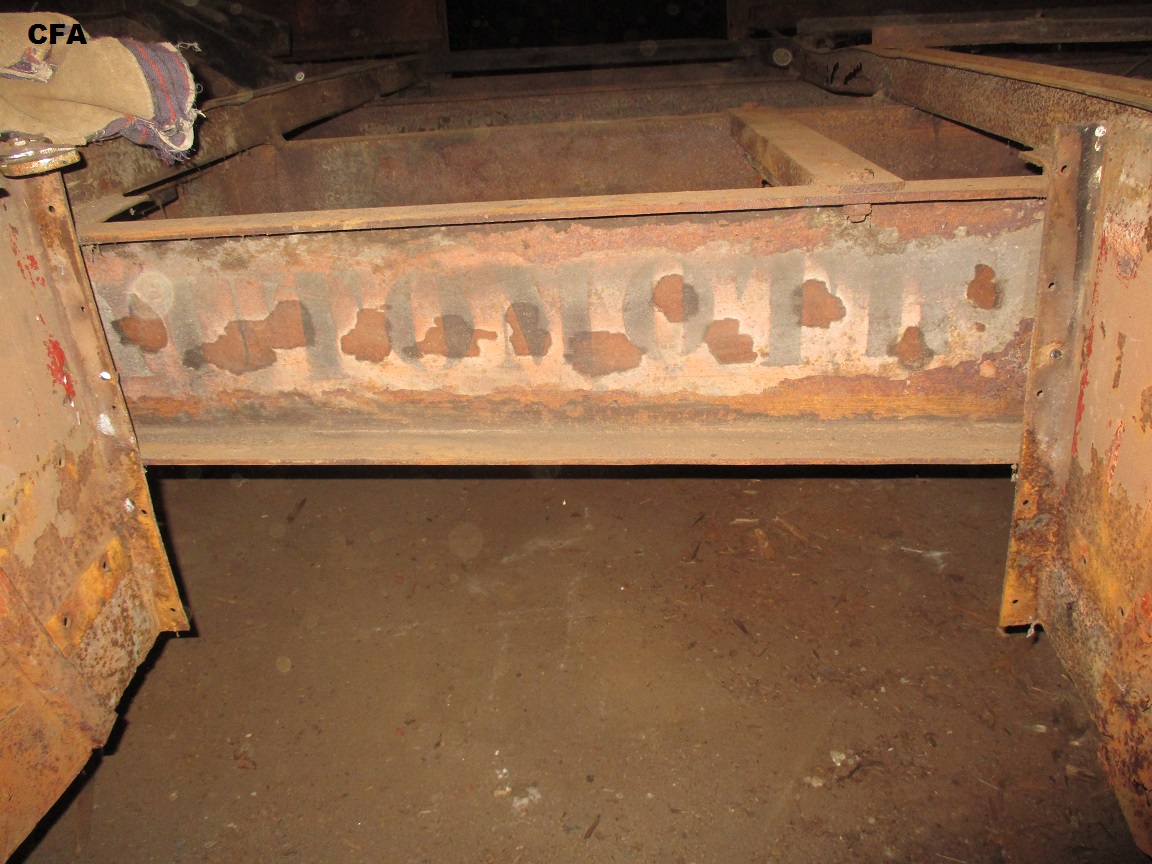

Qu'est-ce écrit sur le longeron (dernière image)?
Bravo pour cette restauration profonde.
Messagepar Elliot » 01 02 2016 à 12:09
AUTOMOTRICE
Elliot
Messages: 1468
Localisation: Bourgogne
Messagepar rail1435 » 01 02 2016 à 16:33
Merci! Je n'avais pas pu déchiffrer plus que OMOT.

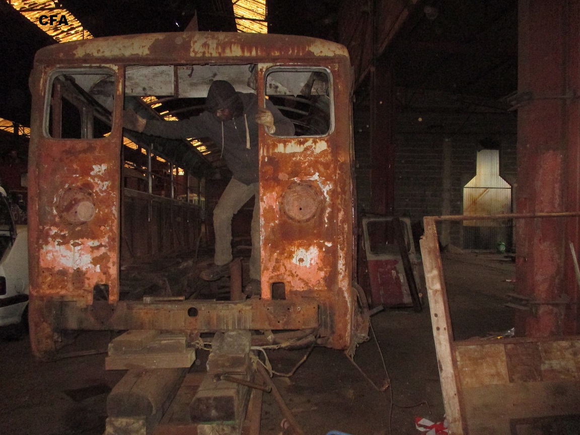

Automotrice de deuxième classe animée par un moteur à combustion interne. Ce serait une Bm 1/3 en classification helvétique.
Messagepar rms olympic » 01 02 2016 à 16:52
Peut être, en désignation hélvètique : BD m 1/3, car il y a, à l'arrière un petit compartiment fourgon, qui parait d'origine...

Les tôles ne sont pas encore enlevées de ce coté, inscription automotrice de dion bouton ND en fait c'est noté des 2 cotés.

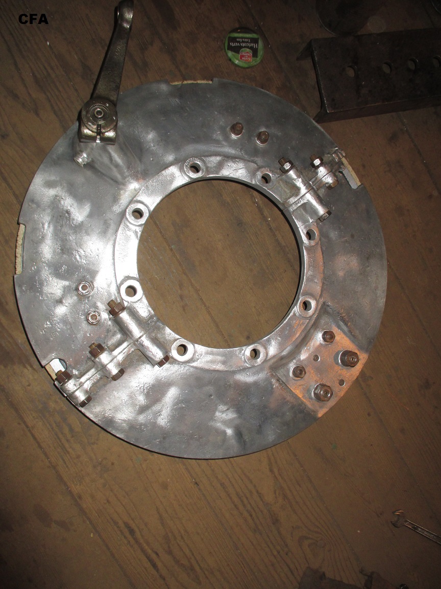

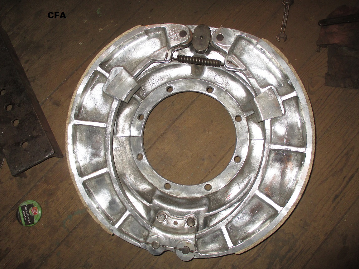

Montage à blanc des mâchoires du pont, plus un seul point dur ça fonctionne super bien avec la graisse en plus ça sera encore mieux.
On remarque que les systèmes de freins ont servi pour d'autres DDB, pour les OC1, OC2 je ne sais pas ça mériterai d'être vu.
