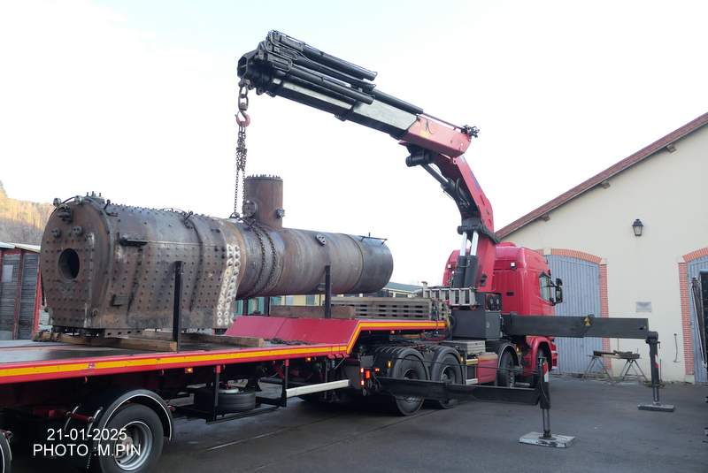

Messagepar Didierd » 21 01 2025 à 00:15

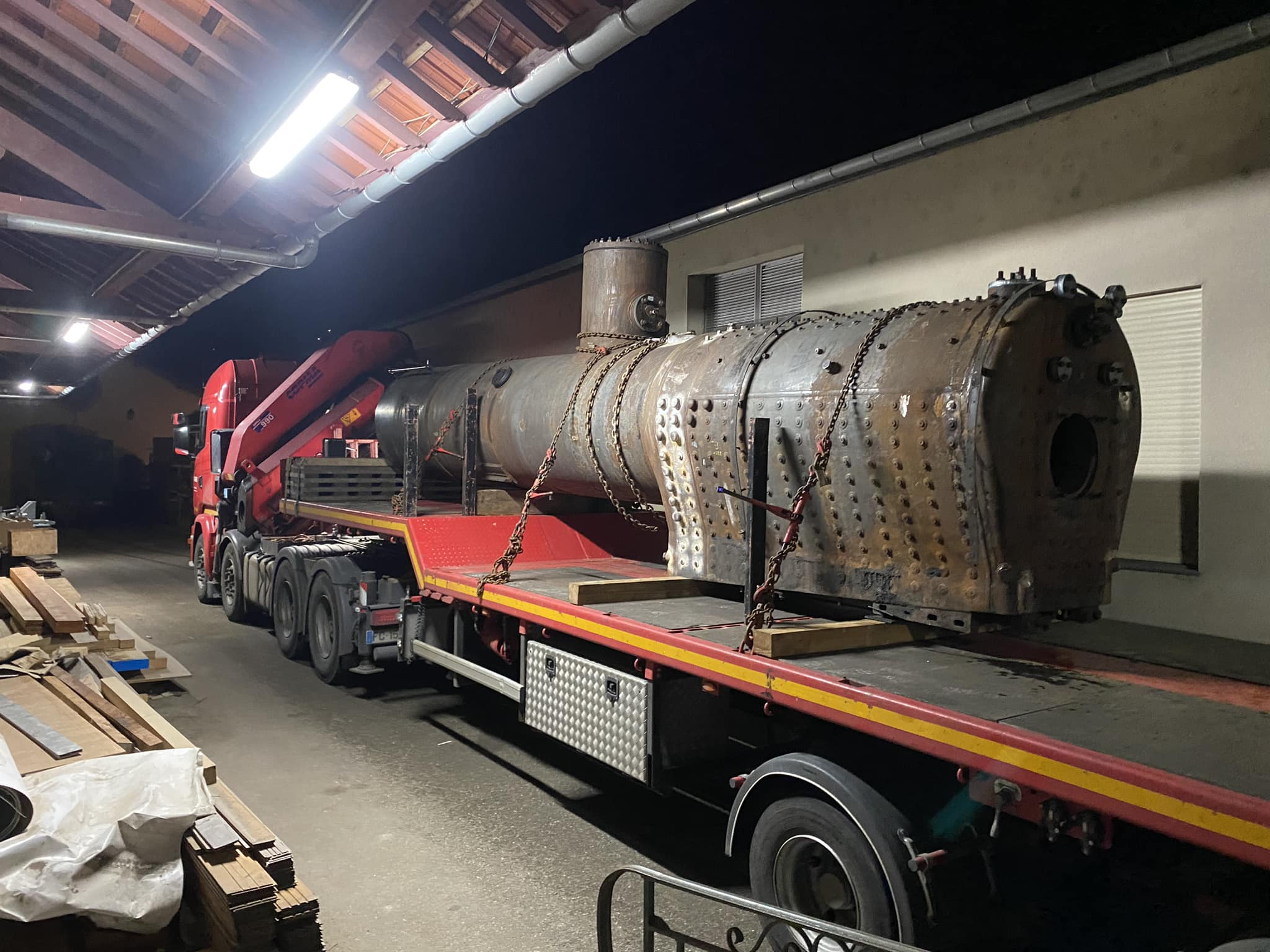

La chaudière de la Mallet 403 a été réparée et est de retour à Lamastre.

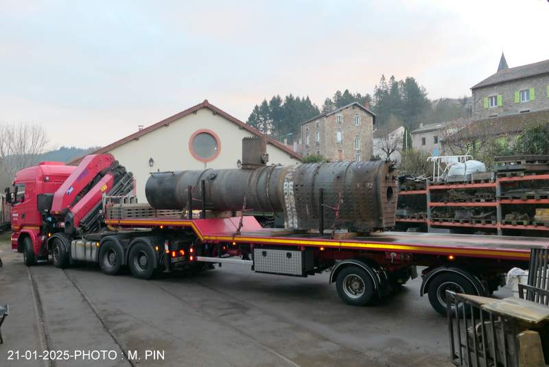

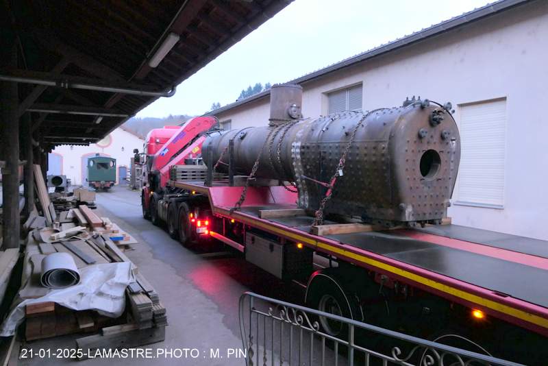

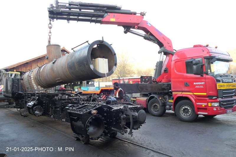

Messagepar Cefede07 » 21 01 2025 à 23:22

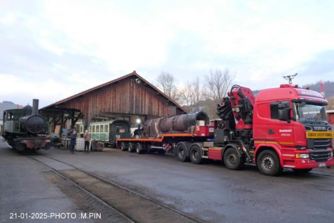

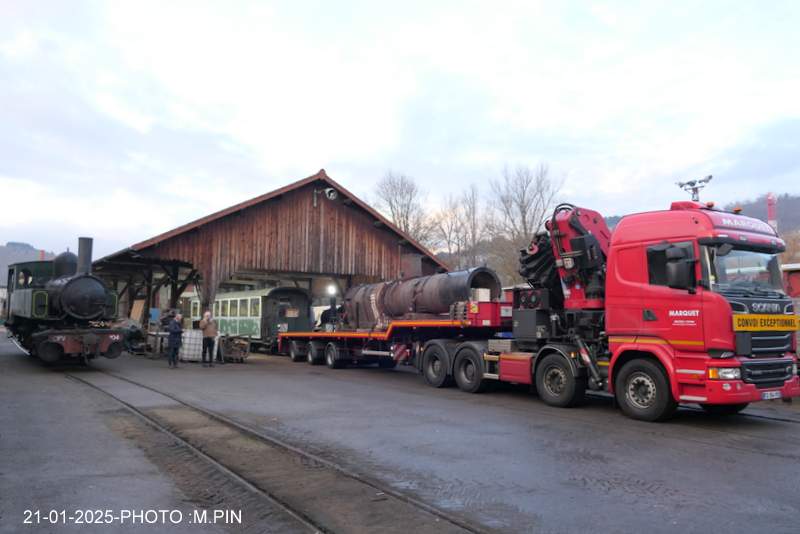

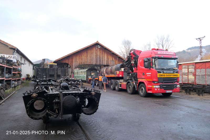

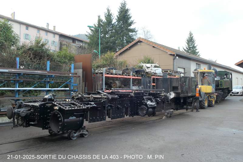

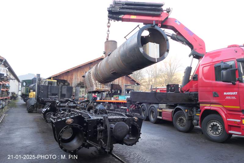

La chaudière de la Mallet 403 est revenu d'Alès. Elle a été déchargé en gare de Lamastre ce mardi 21 janvier.

Messagepar Large » 21 01 2025 à 23:33
Bonne nouvelle, la classe le déchargement, un soulagement pour toute l'équipe.
Les transports Marquet se sont acheté un camion rouge.
On aperçoit au deuxième plan des photos la Mallet 104.

Messagepar CC 20001 » 22 01 2025 à 15:22
Transports Marquet et présence de la 104 "désossée" ! (Commentaire d'une photo précédente)
Je reprends les termes employés courant novembre dans ce blog au sujet de la 104, laissée de côté au profit de la 403, dont la chaudière vient justement de revenir, toute "neuve" !
Bref, la présence de l'Entreprise Marquet n'aurait-elle pas été judicieuse pour redescendre la 104 à Boucieu-le-Roi, chez son propriétaire, en attendant des jours meilleurs, et surtout, désengorger le site de Lamastre, bien garni en ce moment ?

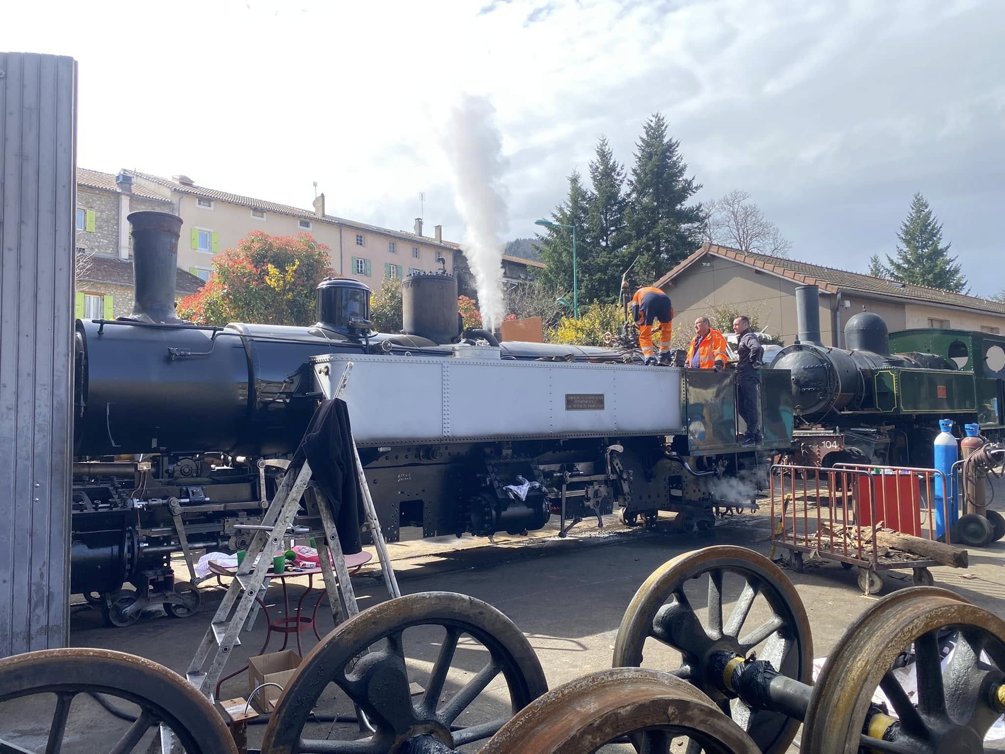

Hier, la chaudière de la 403 a été mise en chauffe.

Messagepar Large » 06 04 2025 à 22:37
Une grande première en France. Une locomotive mise en chauffe sans ses essieux.
Toutefois, c'est une bonne nouvelle. Merci à toute l'équipe CFV.

Messagepar CC 20001 » 07 04 2025 à 10:22
Curieux, ce test en pression !
Je me souviens d'avoir assisté à un test similaire à Tournon, dans les années 85-90, avec une machine dont la chaudière était remplie d'eau "à raz-bord", et la pression obtenue avec un compresseur. Le tout à froid, donc.
Les fuites éventuelles sur le corps central (chaudière et foyer) ou sur les raccords divers apparaissent de la même façon et surtout, lorsqu'il y a l'essai de surpression : pas de risque d'accident, contrairement à une machine sur-gonflée à la vapeur.
Ce qui n'empêche pas l'APPAVE lors du contrôle réglementaire de demander la mise en condition qu'elle jugera nécessaire

Messagepar Didierd » 07 04 2025 à 13:33
CC 20001 a écrit:Curieux, ce test en pression !
Il n'y a rien d'anormal a mettre en chauffe une chaudière seule, du moment qu'elle a été retimbrée par l'Apave. Ce qui est le cas pour la Mallet du Vivarais.
Il ne faut pas confondre avec l'épreuve hydraulique qui précède le retimbrage.

Messagepar FRANCOIS19 » 07 04 2025 à 19:37
En principe, ce test est demandé par l'APAVE lorsque la machine est apte au service (notre inspecteur appelle cela "test en service") et il a pour but de valider les équipements de sécurité, selon le régime des chaudières :
- Sur les chaudières "anciennes", cela concerne les soupapes, les niveaux, les injecteurs et les organes d'isolement... il n'y a pas besoin que la machine roule...
- Pour les machines avec marquage CE, on doit tester l'ensemble roulant, donc là, il faut qu'elle roule ! :F9
