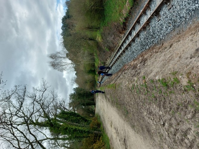

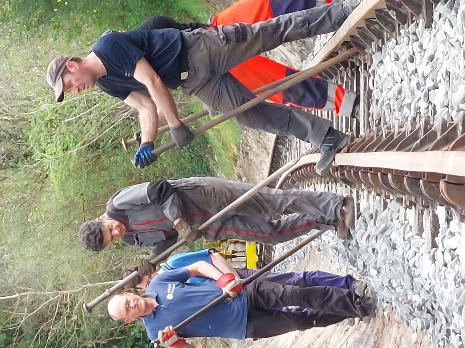

Messagepar UIC 60 » 25 03 2024 à 10:20
UIC 60
Messages: 60
Enregistré le: 16 10 2012 à 21:18
Re: Train Historique de Rillé
Messagepar UIC 60 » 25 03 2024 à 10:21
UIC 60
Messages: 60

Messagepar trenbirinik » 25 03 2024 à 12:01
Bonjour
Du très beau boulot! J'ai hâte de tester tout ça ;)
jean pierre

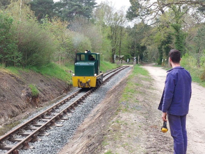

Messagepar Fred de St Amand » 25 03 2024 à 12:06
J'ai toujours connu une voie de très grande qualité à Rillé #B6
Superbe travail !

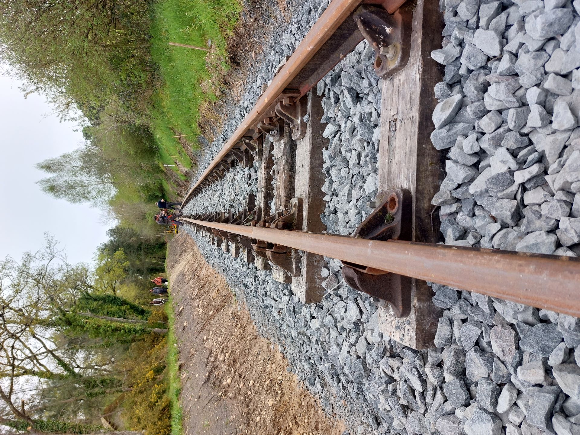

Messagepar monplaisir » 25 03 2024 à 12:41

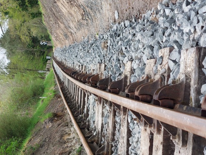

Le rail DC (double champignon) ex Midi ou ex PO et quel poids? --> 38kg/m?
monplaisir
Messages: 2259
Messagepar UIC 60 » 25 03 2024 à 15:37
Ni l'un ni l'autre, il s'agit de rails DC ED 40 (Etat Dissymétrique 40 kg/m) en provenance de la ligne de Chartres à Bordeaux. Ce réseau utilisait aussi très largement le rail à double champignon, et comme les autres, avait développé ses propres profils de rail.
UIC 60
Messages: 60
Messagepar monplaisir » 25 03 2024 à 18:44
Ok, Oui l' ETAT, c'est vrai utilisait aussi le DC. Comme je suis sur l'ex PO au confins du MIDI, je m'étais focalisé sur ces deux derniers...
Bravo pour perpétuer à Rillé ce type de rail!
monplaisir
Messages: 2259
Messagepar 030T 1707 Nord-Est » 26 03 2024 à 11:34
monplaisir a écrit:Ok, Oui l' ETAT, c'est vrai utilisait aussi le DC. Comme je suis sur l'ex PO au confins du MIDI, je m'étais focalisé sur ces deux derniers...
Le MIDI avait son rail DC en 44kg/m.....Rail qui à une époque (2ème GM ?) a été réutilisé sur des lignes ex-PO ou ETAT : patin inférieur trop grand pour entrer dans les coussinets PO ou ETAT et a été donc "raboté" sur sa longueur d'où son nom : 44 KG MIDI raboté !
Ce type de rail était visible sur la ligne Chinon--Port de Piles.

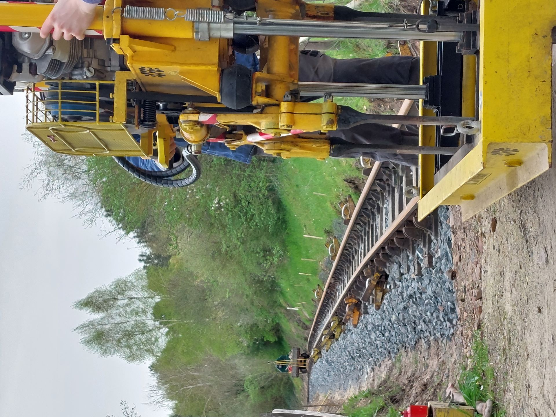

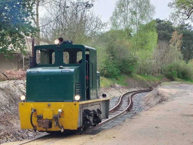

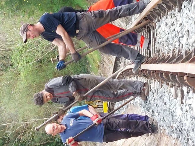

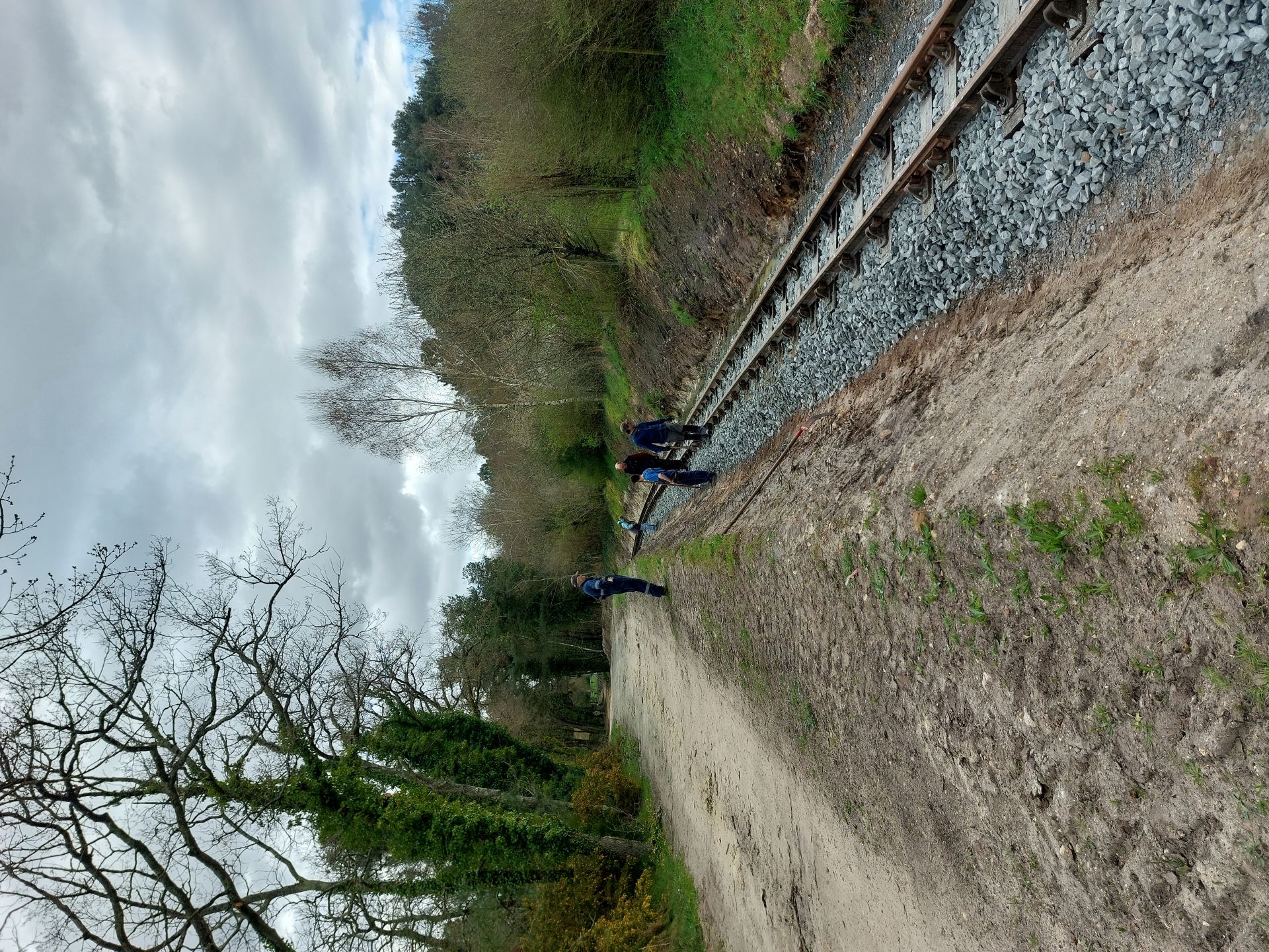

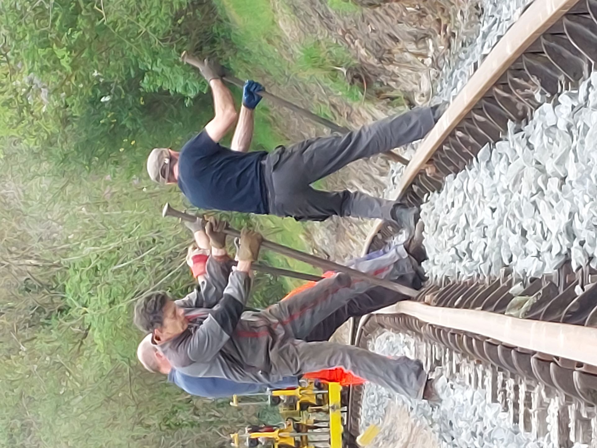

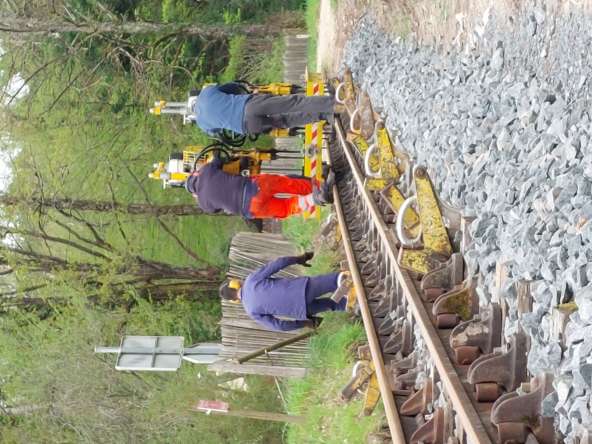

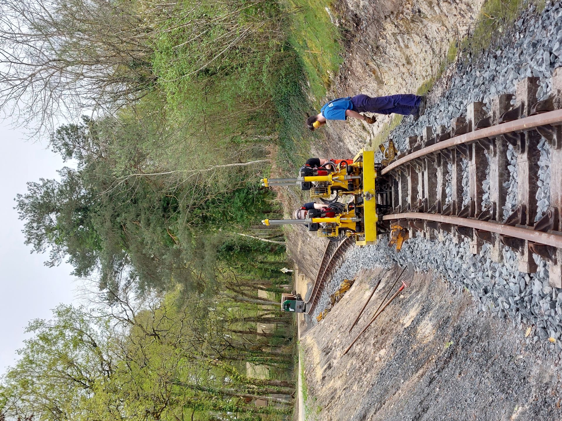

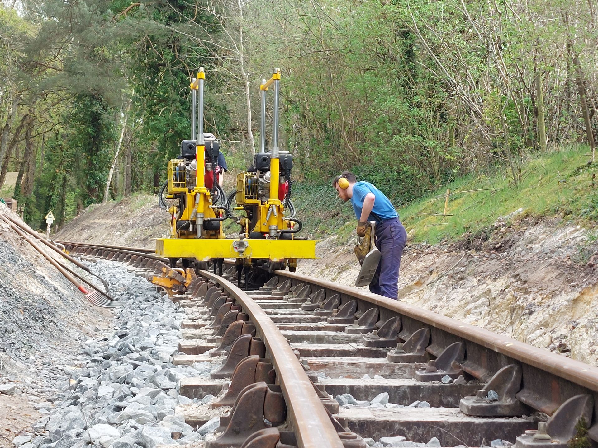

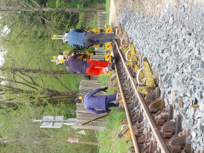

Messagepar UIC 60 » 07 04 2024 à 19:09
Bonsoir à tous,
Notre chantier s'est poursuivi samedi, avec un chantier consacré au bourrage et au dressage de la voie. A l'issue de cette journée, il va nous rester à organiser un petit complément de ballastage, le régalage du ballast déchargé et la voie renouvelée devrait être bonne pour le service !

Messagepar Storm » 07 04 2024 à 19:20

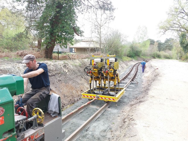

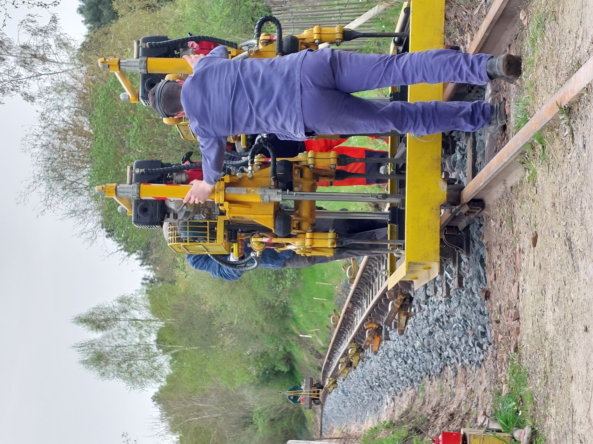

Je vais poser une question dont la réponse a peut-être déjà été donnée mais la bourreuse, elle est à vous ou c'est de la location?
Messages: 23913
Messagepar UIC 60 » 07 04 2024 à 19:35
Bonsoir,
C'est une caleuse ;) (elle ne lève pas elle-même la voie), que nous avons acquis il y a maintenant pas mal d'année auprès de CFG. Pour la voie courante, c'est beaucoup moins pénible que le bourrage au groupe JACKSON !!!
Bonne soirée!
UIC 60
Messages: 60
Messagepar Storm » 07 04 2024 à 20:02
Donc vous mettez la voie à niveau et ensuite elle bourre le ballast dessous ?
