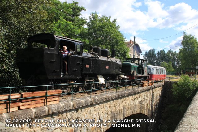

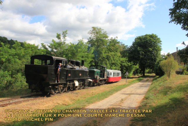

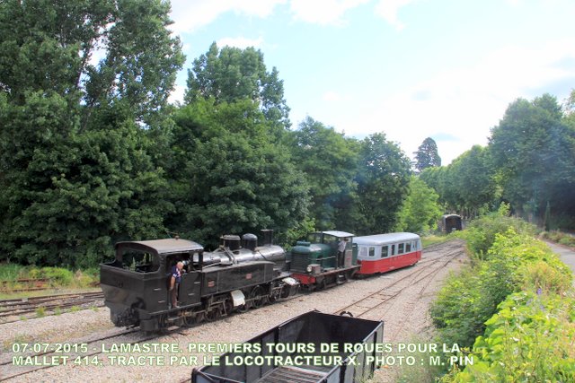

Au fil des jours, le remontage de la Mallet 414 suit son cours, ce mardi 7 juillet 2015, une étape supplémentaire a été franchi avec une première marche de rodage entre la gare de Lamastre et l'avant-gare du Monteil. Tractée à faible allure par le locotracteur X, la marche a permis de valider le roulement et l'embiellage (les bielles motrices ne sont pas encore en place). Un aller-retour supplémentaire a été réalisé mercredi matin sur la même section.
Si tout se passe bien, on peut envisager un allumage dans les prochains jours ....

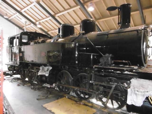

La pose des bielles motrices est en cours ainsi que le réglage des distributions. Après le remontage des couvercles des boites à vapeur, suivra l'allumage et les essais en ligne.
La 414 vue à l'atelier la semaine dernière :
Bravo l'équipe ! E2 E2

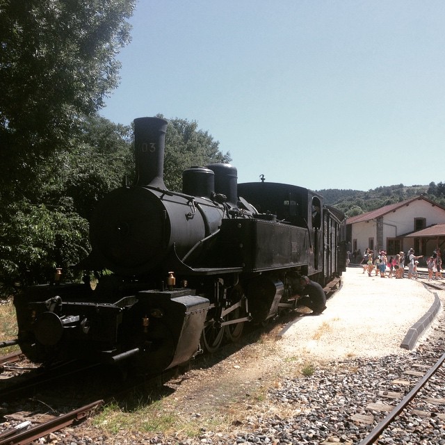

Vu de la 403 arrivant à Lamastre Dimanche dernier ;)
