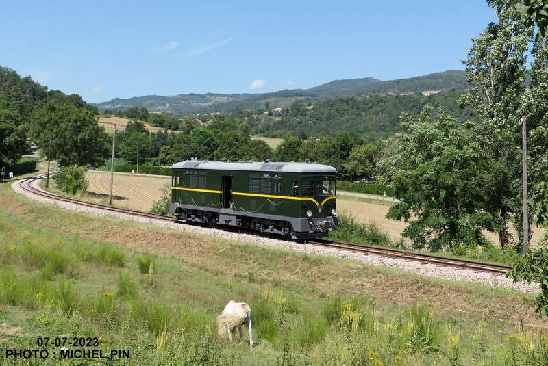

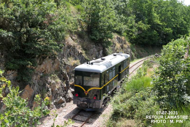

Messagepar Cefede07 » 08 07 2023 à 19:12
La suite ...
Cefede07
Messages: 1038
Messagepar Cefede07 » 08 07 2023 à 20:15
Suite et fin .
Cefede07
Messages: 1038

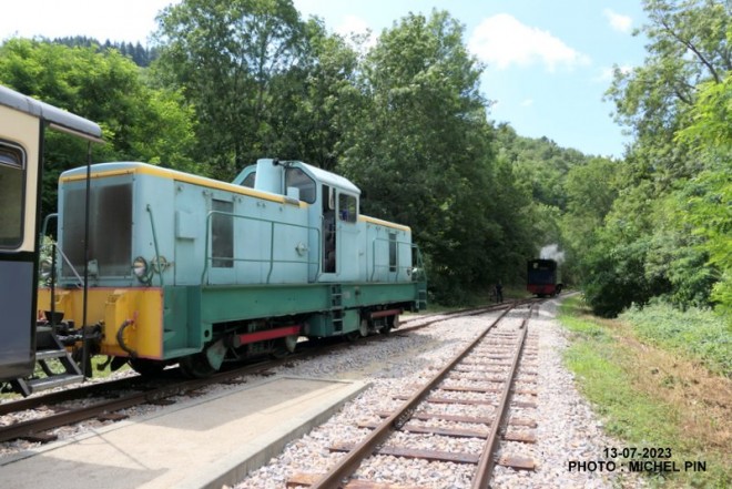

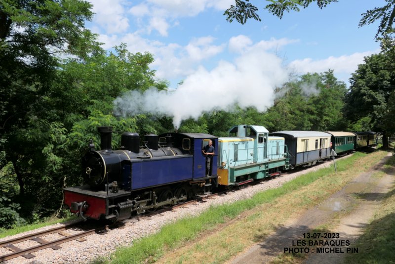

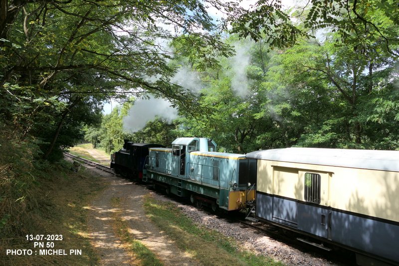

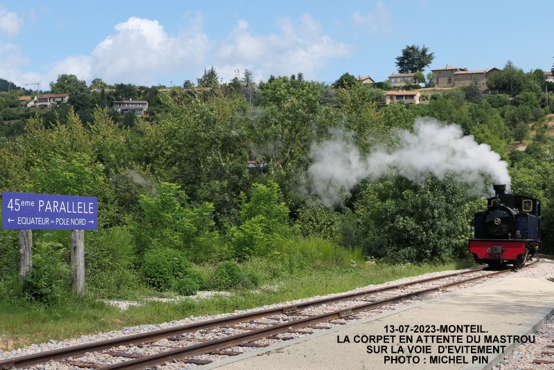

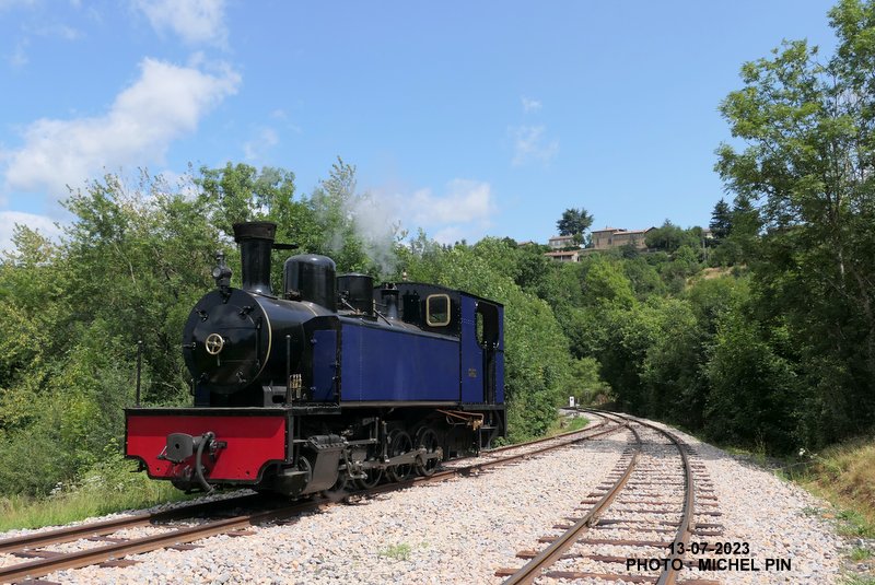

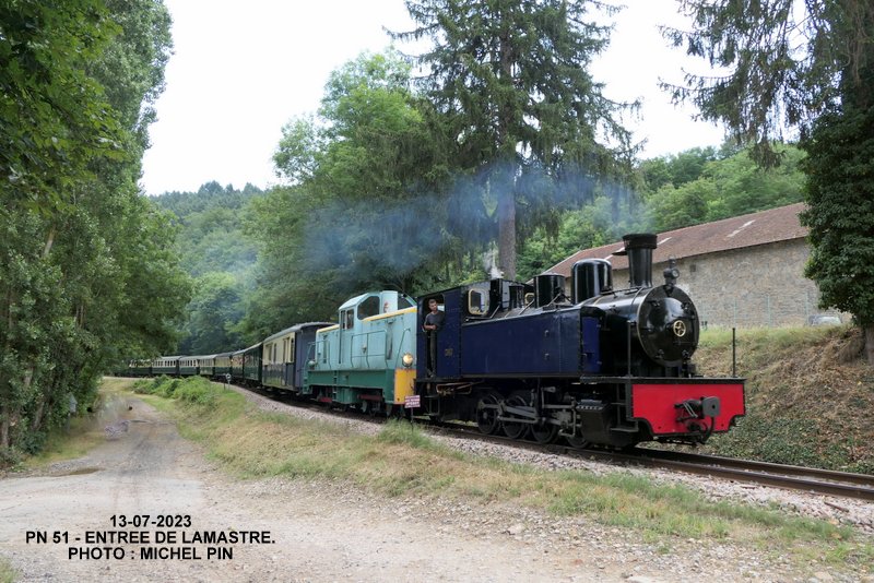

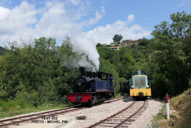

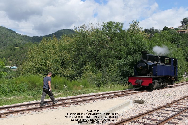

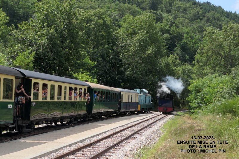

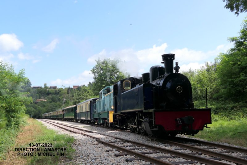

Messagepar Cefede07 » 13 07 2023 à 18:22
Aujourd'hui, jeudi 13 juillet, première prestation de la Corpet, nouvellement arrivée.
Double traction entre le Monteil et Lamastre ...

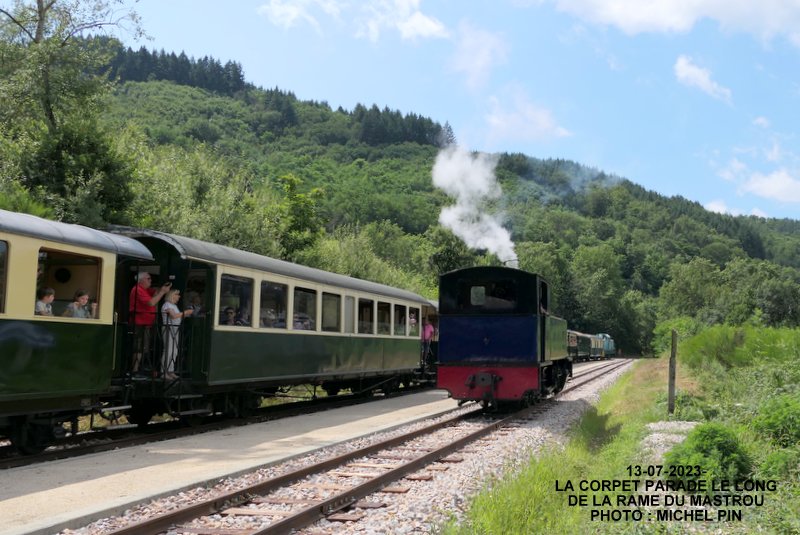

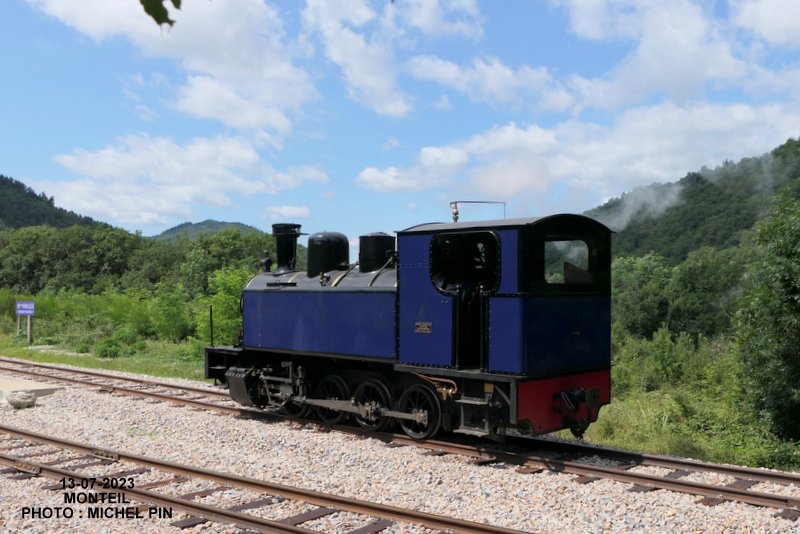

Messagepar Aigle 4 » 13 07 2023 à 19:16
Concernant l'échappement de la Corpet, et à la vue des photos précédentes, il semble que la cheminée de la 040T ait été dotée d'un pare escarbilles.
Aigle 4

Messagepar Cefede07 » 13 07 2023 à 19:28
Cefede07
Messages: 1038
Messagepar Didierd » 13 07 2023 à 20:04
Sympa cette double traction #B6
