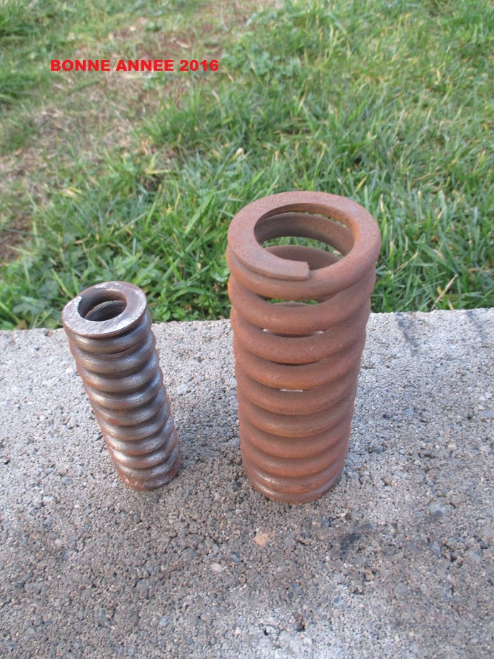

Messagepar diabolo » 30 12 2015 à 19:52
2 ressorts sont à fabriquer les autre seront refabriquer dans le courant de l'année 2016.

Messagepar diabolo » 31 12 2015 à 19:17
Une page se tourne sur cette année 2015 pour notre petite équipe.
Demain c'est le début de la quatrième année et une nouvelle aventure commence pour le CFA.
Un plaisir d'avoir dans les mains des ressorts en bon état pour notre DE DION !!! :rod_coeur :rod_coeur
Il faut que je démonte en urgence les mâchoires du pont pour refaire les garnitures qui sont attendues avec impatience !!!
Merci à ceux qui suivent et soutiennent nos modestes travaux.

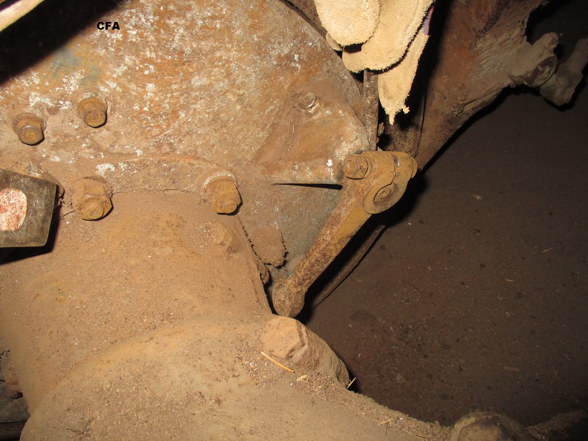

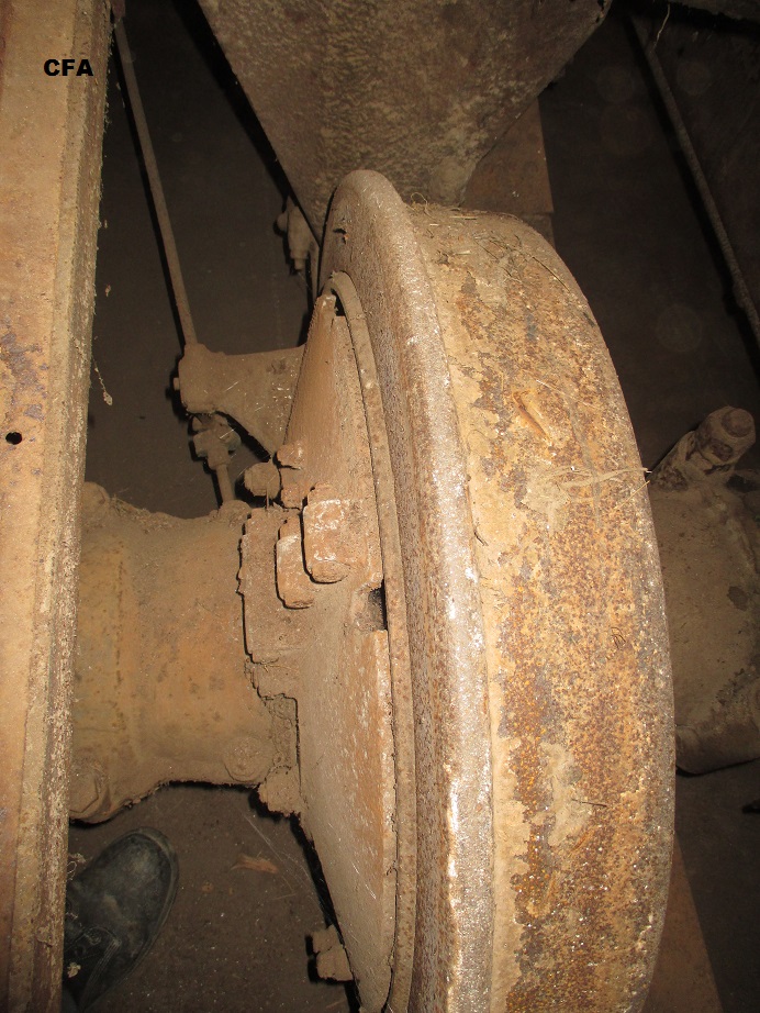

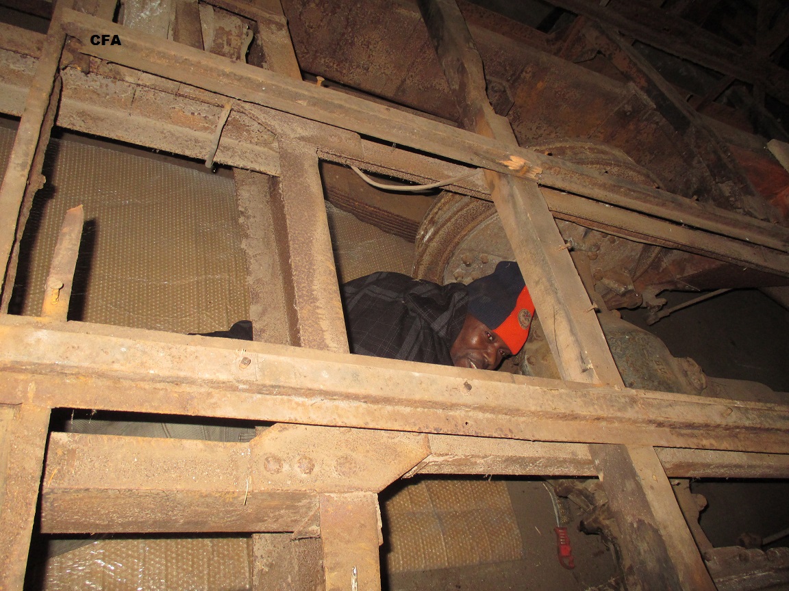

En attendant de passer à table, une petite vérification avant le démontage des garnitures du pont.
Je ne sais pas qui à démonter la tringle de frein (à refaire elle n'y est plus d'un coté) mais elle a été forcée pour l'enlever. :C1
Du travail de cochon part celui qui l'a virée, certaines pièces à redresser surtout que c'est vraiment le b a ba de la mécanique et que c'était plus que simple à enlever.
Bon ce n'est pas grave, on commence à avoir l'habitude de vérifier tout.

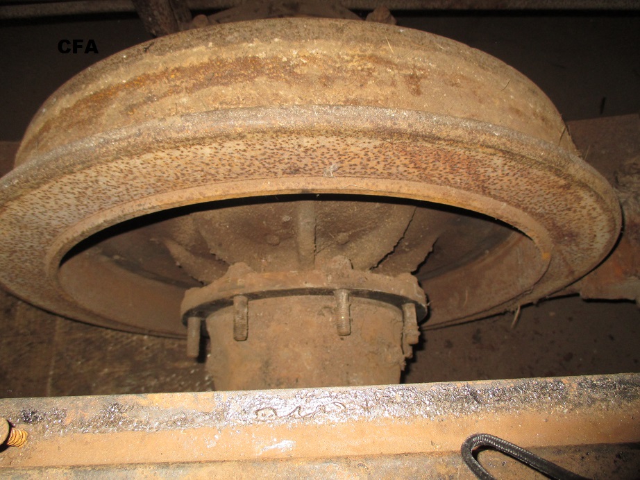

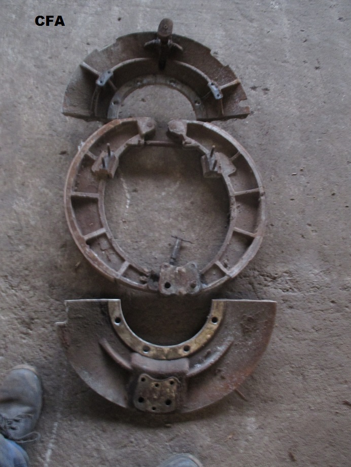

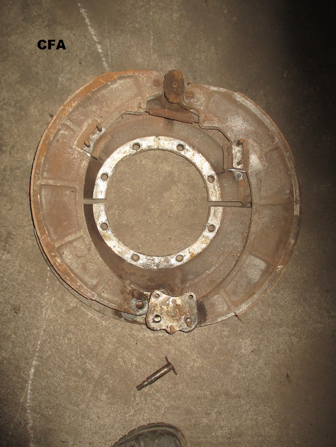

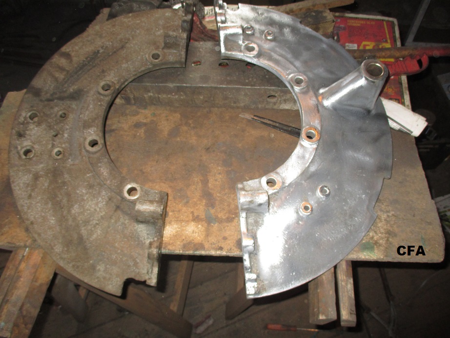

Le démontage des garnitures de freins du pont est en cours, quelques points durs.
La tringle d'un coté est déjà tombée.
La neige ne va pas tarder d'arriver, ça commence à se refroidir.

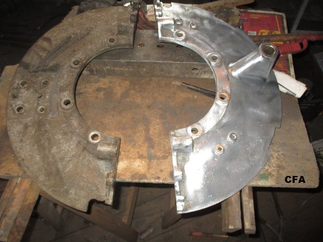

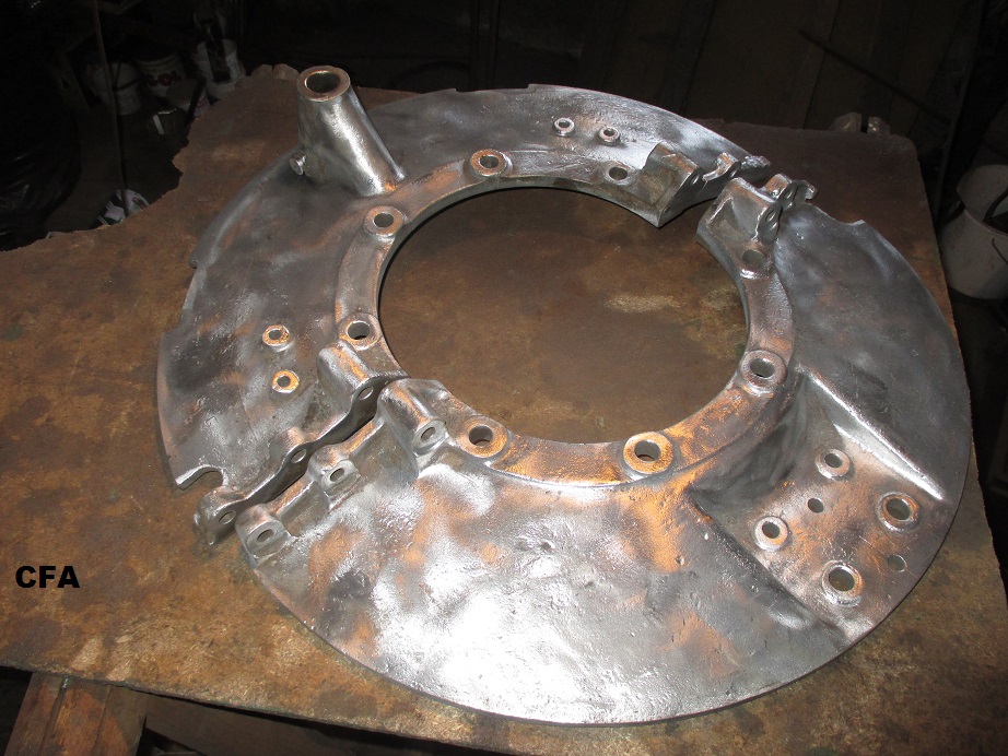

Messagepar diabolo » 06 01 2016 à 21:24
Les flasques et les garnitures de freins sont démontées un coté compliqué à sortir :C1
Il faut que tout soit nettoyé pour la fin de la semaine, ensuite lundi direction le spécialiste des freins.
A l'arrière les garnitures ne sont pas trop usées mais bon autant tout refaire.
PL .
Diabolo
diabolo
Messages: 1601

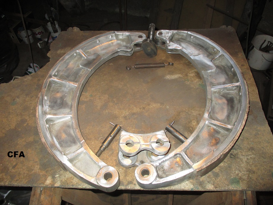

Messagepar diabolo » 07 01 2016 à 17:41
Premières remises en état de l'année.
Lundi c'est bon ça peut partir pour des nouveaux jeux de garnitures.
PL .
