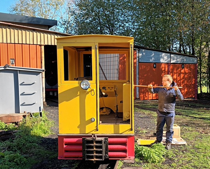

À peine les dernières circulations passées, Armand a entrepris la peinture de l'intérieur de la cabine du "Withcomb Deutz" et des finitions extérieures ; le voilà prêt pour le service, tout pimpant dans sa livrée jaune.

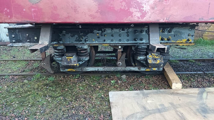

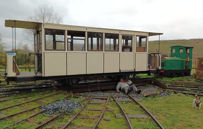

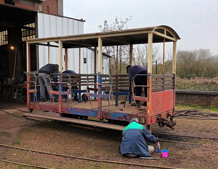

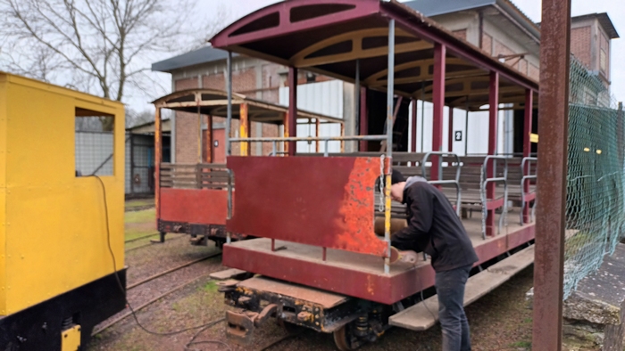

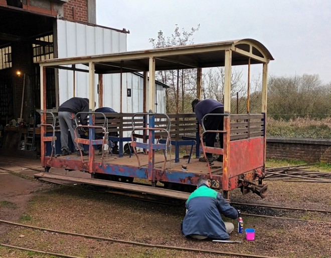

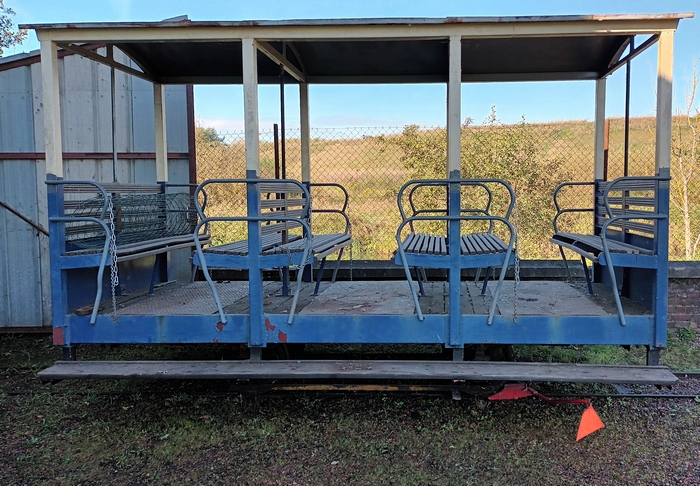

Le gros chantier de cette intersaison sera la mise en service de la rame "Cadoux" ex cf de St Eutrope. Cette rame est composée de quatre voitures, trois à deux essieux et une à bogies. Les voitures à deux essieux ne sont pas toutes identiques ; une est plus longue d'environs vingt centimètres. Elles sont construites sur des châssis "betteraviers" provenant de la sucrerie de Maisy dans l'aisne. La voiture à bogies est construite sur un châssis Decauville "1915" ex-armée Française. Leur roulement est sans comparaison a ce que nous connaissons sur notre réseau ; c'est de la "vraie" voie de 60 !
Enfin la capacité dépasse la centaine de voyageurs, contre 70 avec la rame actuelle.
Les travaux ont commencé par les voitures à deux essieux. Sur la première, il a fallu redresser une glissière de boite d'essieu pliée lors d'un accident, puis le ponçage et décapage de l'ancienne peinture a commencé ; a ce jour, la deuxième voiture est en cours. Les liteaux formant les banquettes sont également démontés et seront remplacés à neuf.

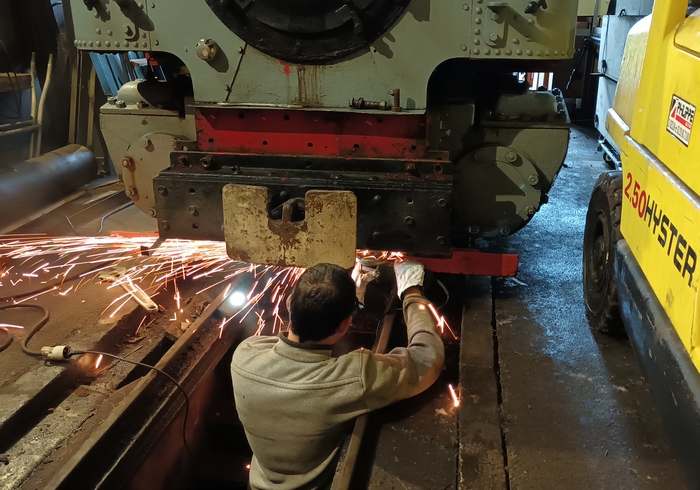

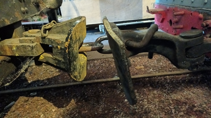

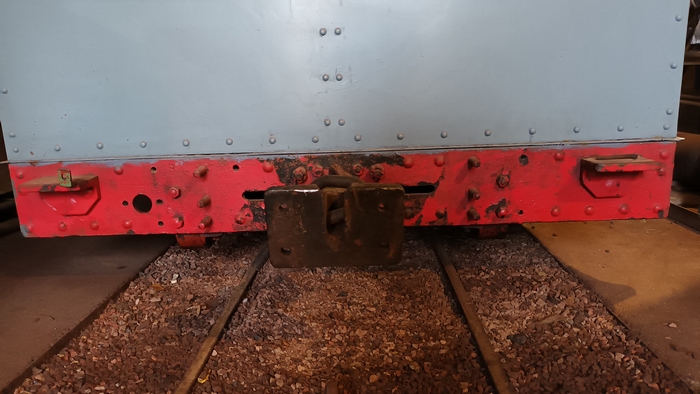

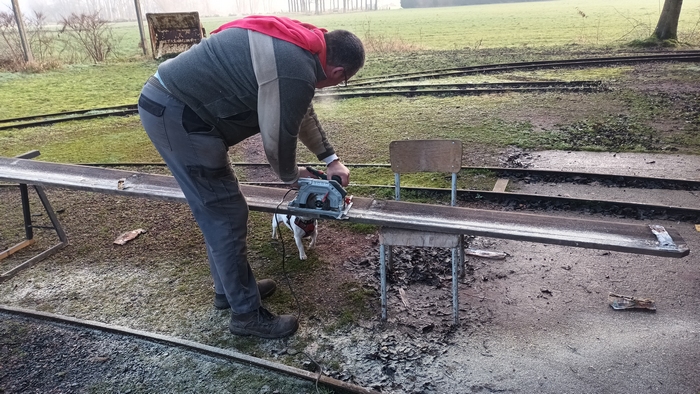

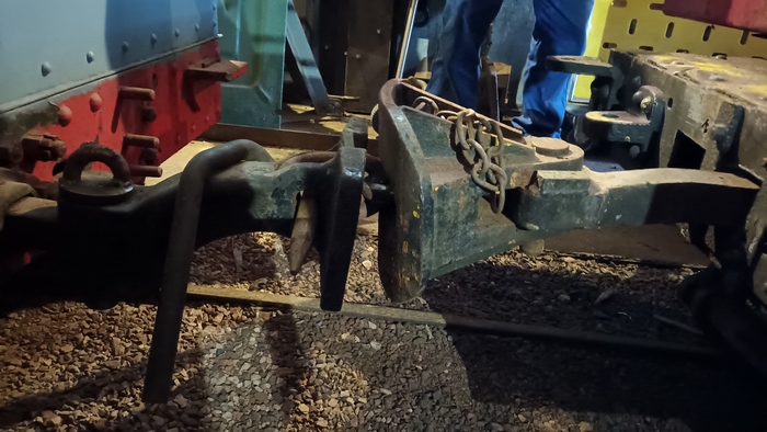

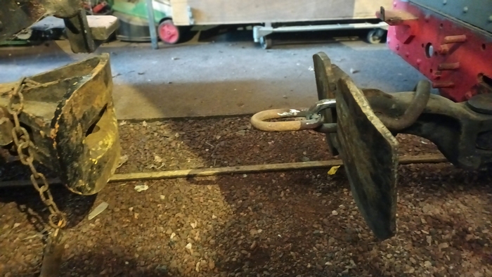

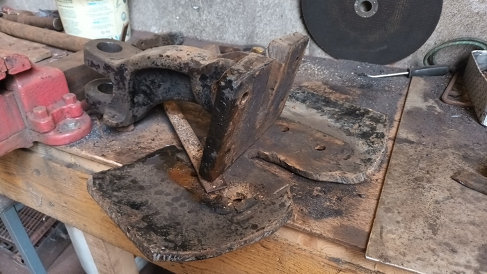

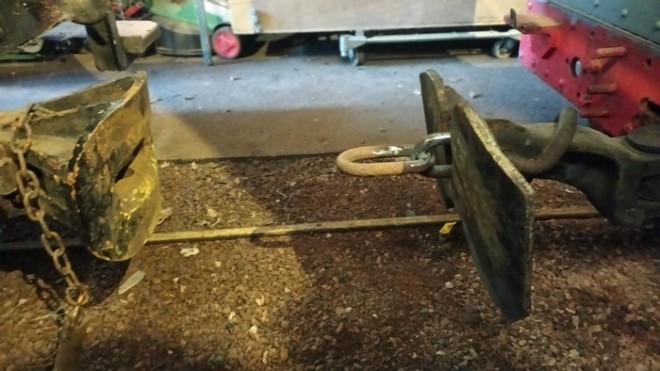

Adaptation des attelages "couthon" montés sur la 040 pour les rendre compatibles avec les tulipes type "Pithiviers" :

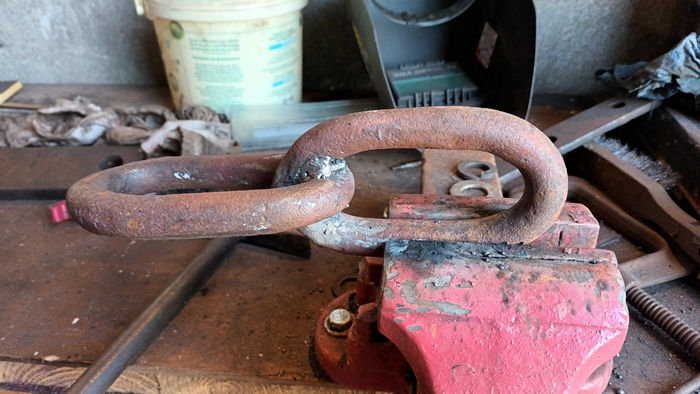

Vérification de la différence de hauteur entre les deux systèmes et fabrication de mailles croisées ; il devrait être possible d'atteler en toute sécurité sans devoir y mettre les mains !

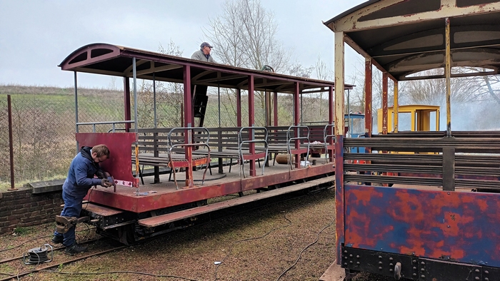

Samedi, une équipe terminait le ponçage de la deuxième voiture "Cadoux", et la mise au gabarit des marches pieds, tandis qu'une autre fabriquait les axes des attelages pour la 040.
La suite : adaptation des attelages "Couthon" avec la rame en service ; ça nous évitera de démonter les tampons sur la 040 à chaque changement de matériel et les opérations d'attelage seront plus sécurisées, et début du ponçage de la voiture à bogies Decauville.

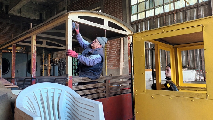

C'est au tour de la voiture à bogie d'entrer en chantier. Les banquettes sont démontées et le ponçage est en cours ; merci aux bénévoles (je ne les nomme pas de peur d'en oublier !) effectuant ce travail fastidieux et salissant !

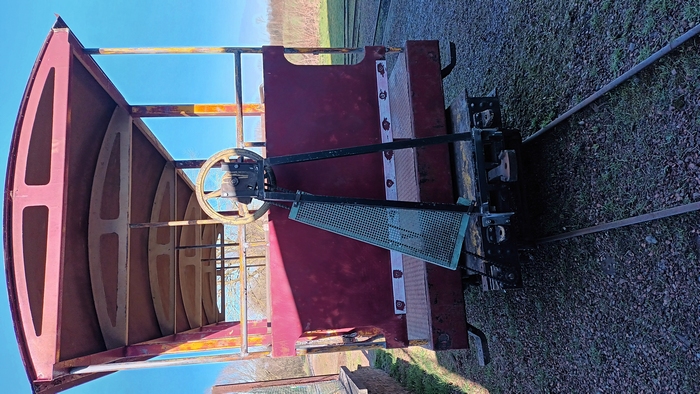

Pascal a entrepris la révision et la conception d'une commande de frein à main, à l'aide de pièces d'autorail ex-SNCF.

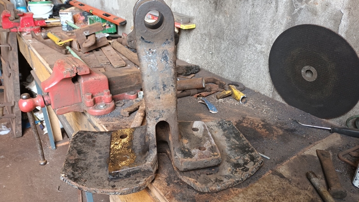

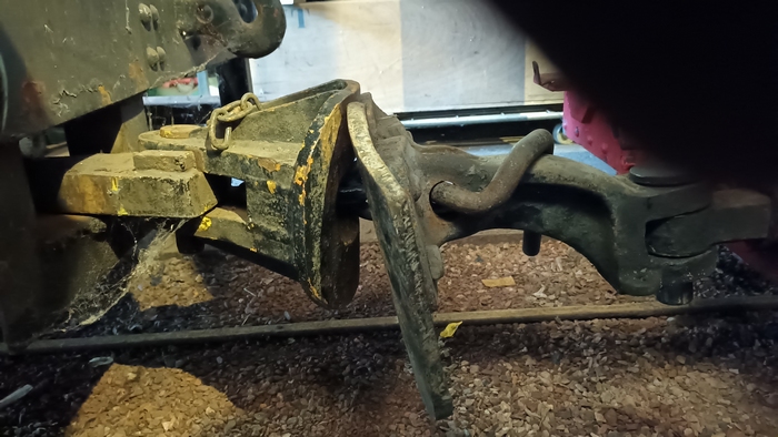

Un des attelages "Couthon" montés sur la 040 était équipé d'une épaisse tôle rivetée ; après quelques coups de marteau et les intimidations verbales d'usage, nous en somme venus à bout ! Il a maintenant retrouvé sa forme d'origine et sa compatibilité avec nos autres attelages.
Les nouvelles barres d'attelage de la rame en service sont terminées. Bientôt les premiers essais.

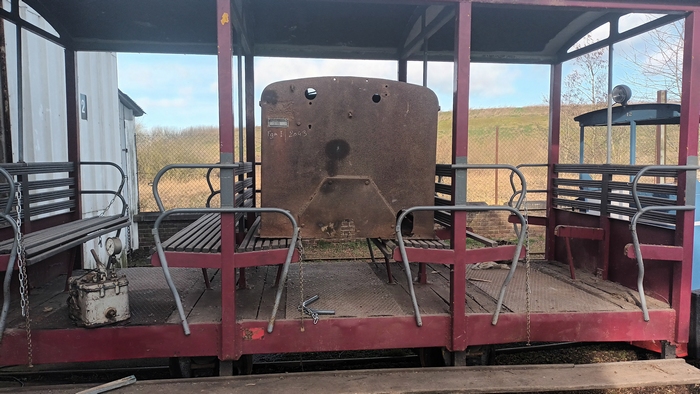

La commande du frein à main est installée sur la voiture à bogies et le ponçage est terminé. Place à la dernière voiture (ouf !).

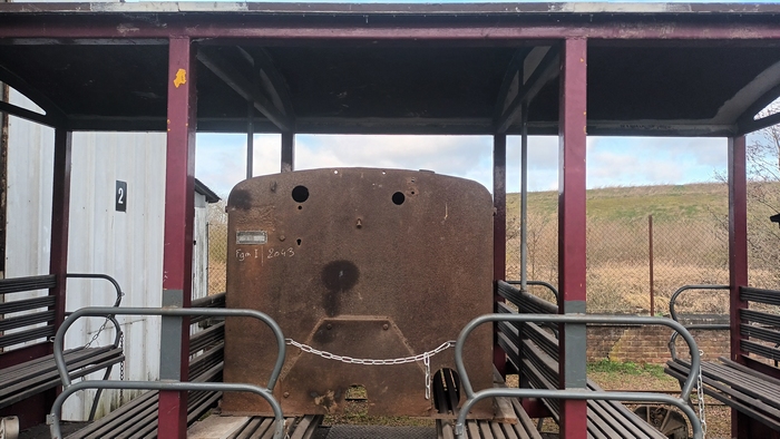

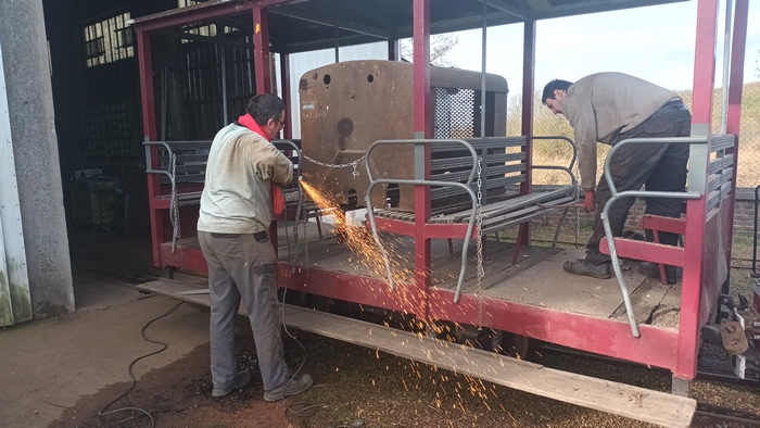

Cette dernière voiture hébergeait provisoirement le capot de l'OME 117 (le pélipoumpoum, ndlr) et depuis, une entreprise a fabriqué et soudé les rehausses d'accoudoirs demandés par le strmtg. Le souci s'est posé quand nous avons voulu sortir le capot ! H4
Ben, oui ! Ça ne passe pas!!! Donc, il a fallu couper les accoudoirs, sortir le capot et ressouder les accoudoirs !! :C6
Le travail de ponçage et de mise au gabarit des marches pieds est maintenant terminé ; la rame est prête pour la peinture. Merci à toute l'équipe pour ces travaux longs et fastidieux.
