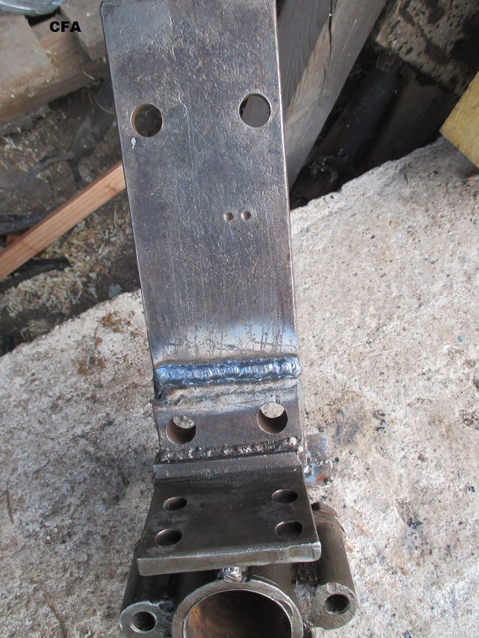

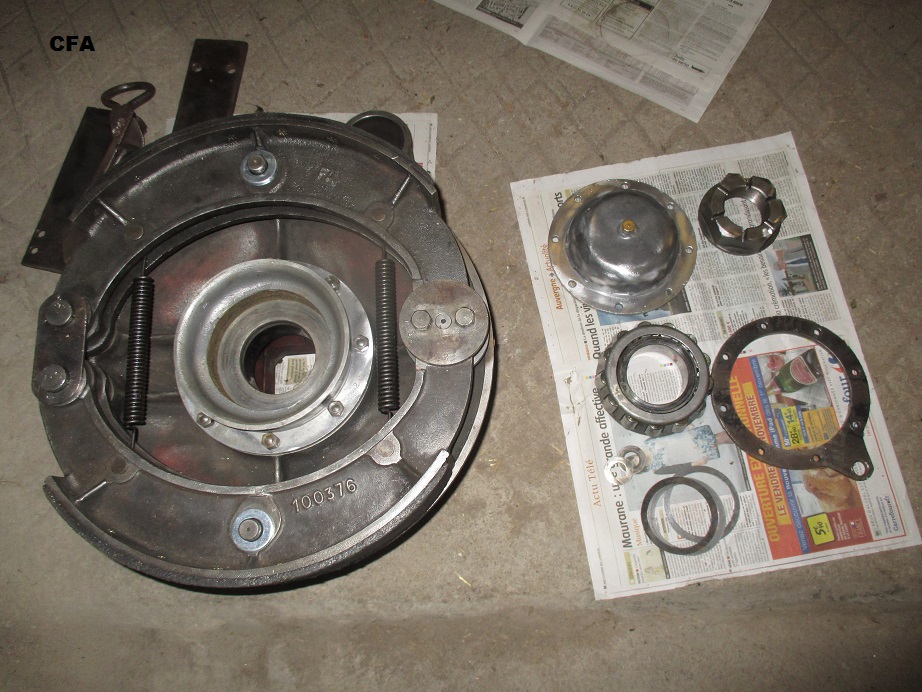

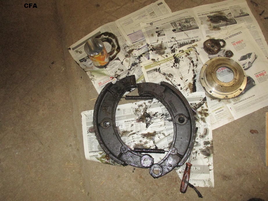

Le pivot du bogie qui nous en a fait bien voir pour le démonter intégralement, on a fabriqué un outil pour y arriver.
Le voilà terminé et bouge très bien maintenant et sans points durs.
J'opte pour changer les 8 boulons de fixations, un peu fatigué malgré tout.
Les flasques sont en cours de finition, vu les états c'était pas facile.
Il nous restera à nettoyer les 2 essieux.

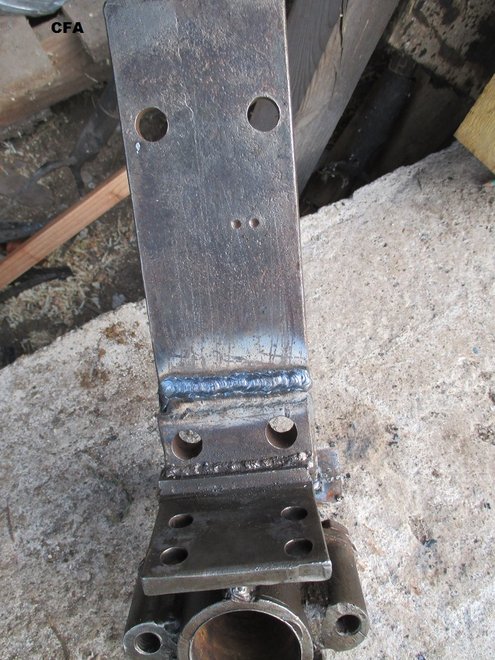

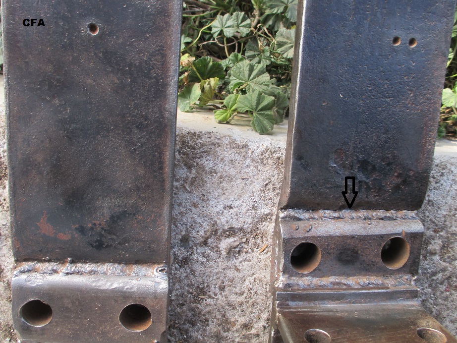

Deuxième étape reprises des soudures pour renforcer le châssis.
On n'est que des bricoleurs du dimanche, si certains veulent nous aider on veut bien un coup de main pour apprendre!!!

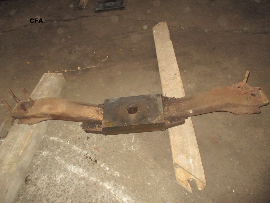

On me demande comment était le pivot avant remise en état.
Une photo du 206

Petite question à Philippe: les pièces sont sablées, ou poncées à l'huile de coude, pour avoir l'ai aussi neuves?

La fatigue commence à se faire sentir malgré tout !!!! comme les boulons de chez POINT S
l'objectif était de démonter et nettoyer les pièces du bogie avant la fin de l'année, plus que les essieux et c'est dans les temps.
Les pièces étant nettoyées on y voit plus clair, pas de perte de temps les premiers cordons de soudures ont été refaits.
Des fissures apparentes sur les supports de ressorts.
Un point essentiel lors des démontages on fait des repères notés, la maison DE DION BOUTON avait fait les repérages de la même manière tout est noté sur chaque pièces donc pas de problèmes pour les remontages.

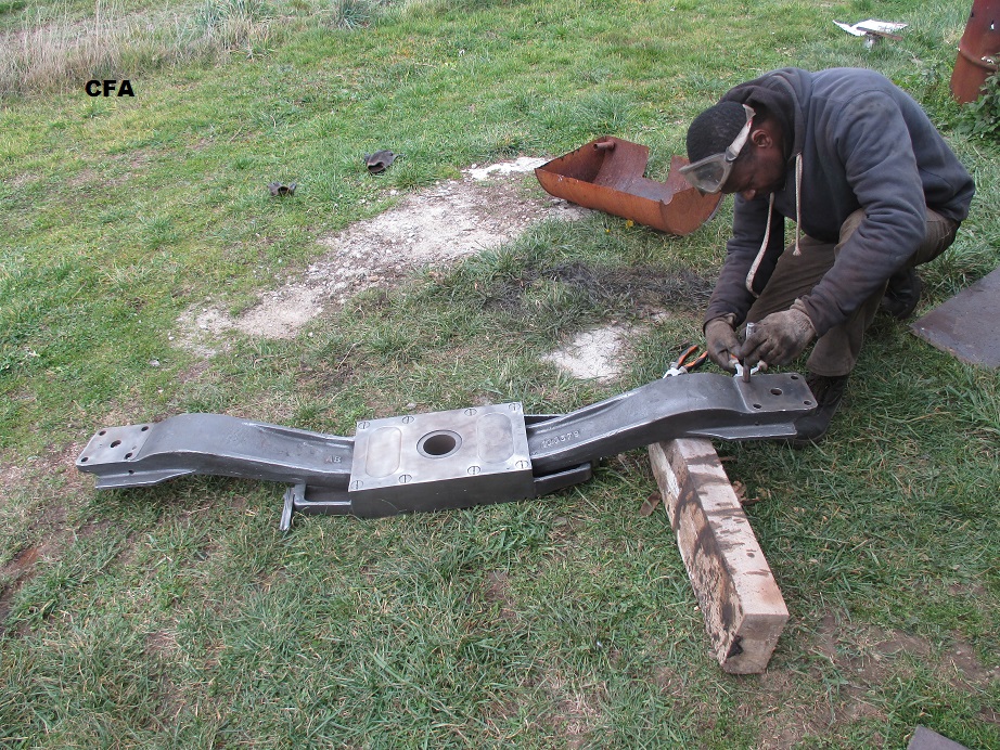

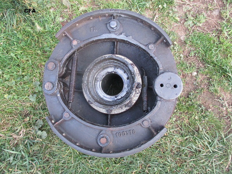

encore un petit effort et tout sera nettoyé dans les moindres détails, des ressorts ont été pris sur les pièces du 201.
Deux bagues ont été échangées avec celles du 201, on les refabriquera pour plus de tranquillité.
Les montages sont impeccables et ça fonctionne bien comme au début.
LA QUESTION : le GRIS CFD correspond à quoi comme référence ?????? AVIS AUX SPECIALISTES
Plus qu'à commander la peinture pour commencer le remontage.
On a encore du travail dessus malgré tout !!!

La pièce du haut a été changée: le "F4" issu de fonderie n'est pas à la même place.
