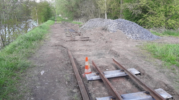

Messagepar Le lampiste » 24 04 2021 à 09:36
Bonjour à tous.
Ne serait-il pas judicieux de poser les traverses sur un premier lit de ballast. Le bourrage des traverses métalliques étant assez difficile.
Le lampiste
Messages: 2360
Messagepar pascal 59 » 24 04 2021 à 18:31
on fait comme ça car on nous a expliqué que une fois mis sur des cailloux tu avais plus de mal a dresser la voie . on verra , si il faut changer de méthode , on s'adaptera #B5

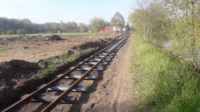

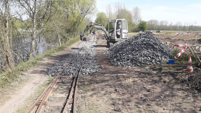

Messagepar pelican » 02 05 2021 à 09:05
S'adapter, ça on sait faire ;)

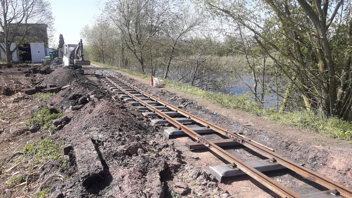

une belle avancée sur la nouvelle voie...
64 mètres de voie sont posés, et la distribution du ballast et le nettoyage de la plateforme ont commencé. Reste 56 mètres et le raccordement au reste du réseau à effectuer. Viendra ensuite le bourrage des traverses.

Messagepar pelican » 07 05 2021 à 08:43

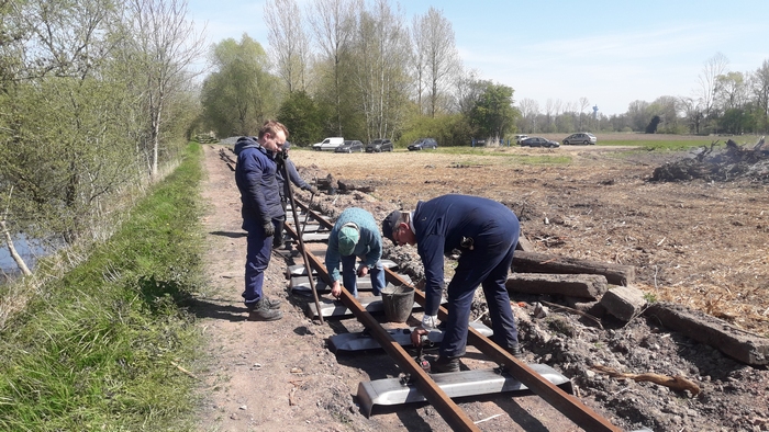

Les travaux se poursuivent partout :ipb-251
A Saint Amand, pour la fête du travail, il y avait fête a bras sur le chantier ;Nous étions six, ce qui a permis de bien avancer. La nouvelle voie est posée dans sa totalité, reste le raccordement avec le reste du réseau à faire, prévu ce samedi, puis le ballastage.
La distribution du ballast aurait lieu le samedi 15.
Avec la levée des restrictions de déplacement, il est possible d'organiser un chantier de dressage et bourrage.
Nous avons pensé au we de la pentecôte les 22 et 23 mai.
Qui serait disponible un ou ces deux jours ; le but est de pouvoir finir la voie afin d'ouvrir début juin si possible.

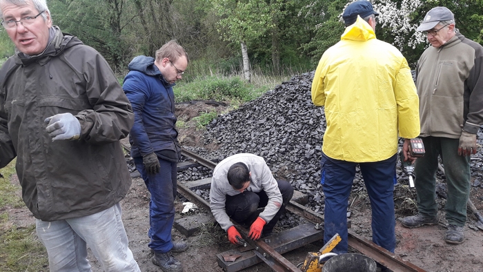

Messagepar pelican » 15 05 2021 à 09:00
Le travail a bien avancé samedi dernier ; la voie en rails de 15 kg a été ripée pour se placer en face de la nouvelle. Quatre traverses bois, seulement, ont péri dans l'opération, qui ont été remplacées immédiatement.
Les rails manquants sont approvisionnés, nous pourrons raccorder les voies ce samedi

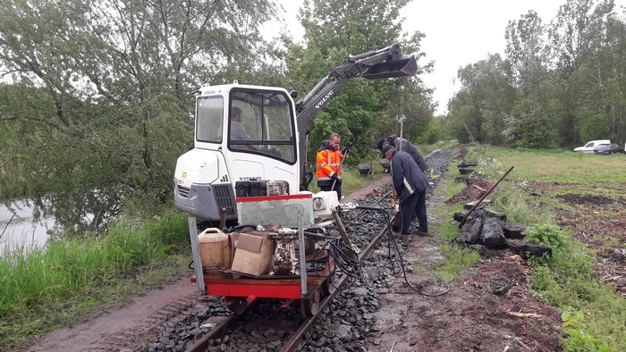

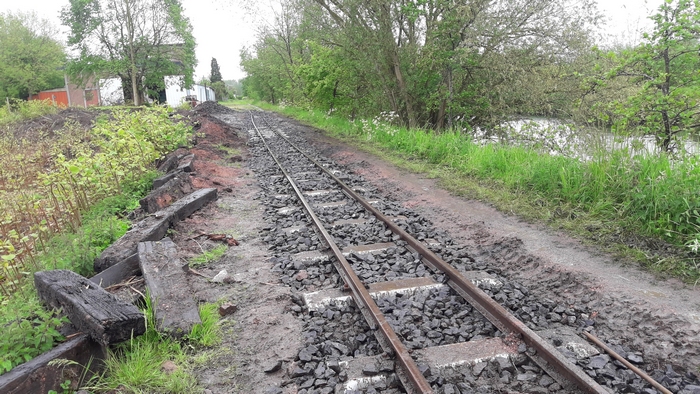

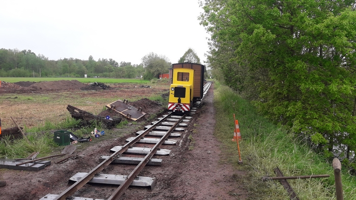

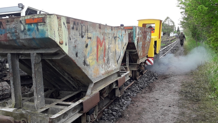

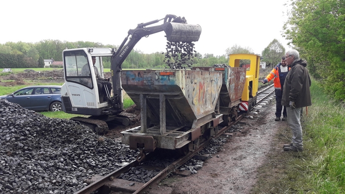

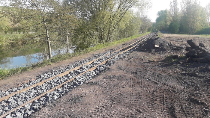

Messagepar pelican » 18 05 2021 à 11:19

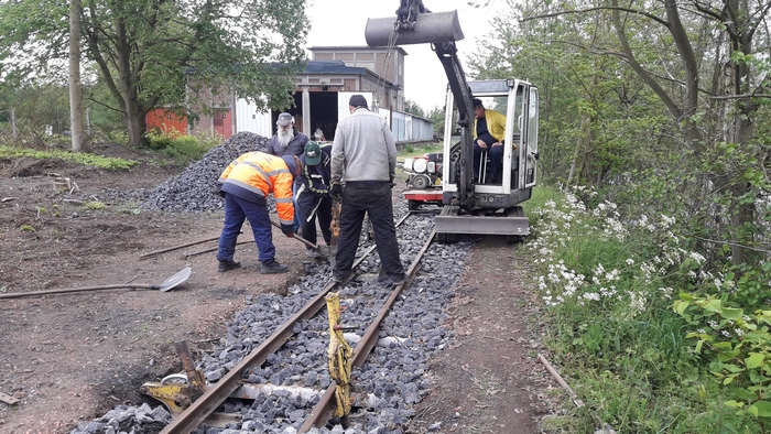

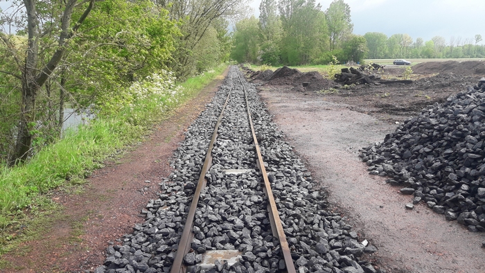

une belle équipe de huit bénévoles samedi a permis de faire avancer le chantier au-delà des prévisions ; la nouvelle voie est raccordée au reste du réseau et le ballast est distribué sur toute la longueur malgré deux déraillements des ballastières !
Il reste le nivellement et le bourrage à faire le we prochain. ;)
Raccordement de la voie :
Chargement des trémies :
Ballastage :
le résultat :
Et le premier train :ipb-251

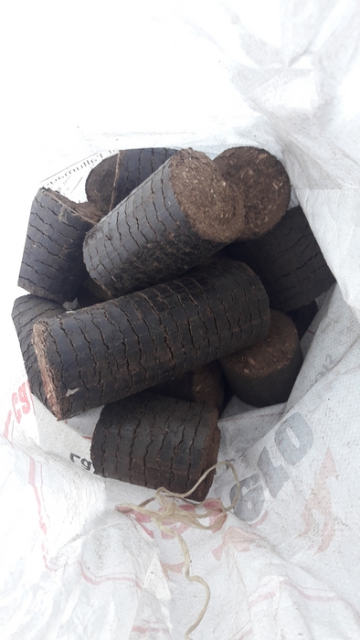

Le charbon devient un combustible rare et cher et en plus affublé de lourdes taxes environnementales, tant sur le produit lui même que sur son transport.
J'ai suivi avec intérêt les essais, entrepris depuis plus d'un an par le chemin de fer de la baie de Somme, d'un combustible "vert" et non taxé. Il est constitué de bois torréfié et compressé et a l'avantage d'être un tiers moins cher que le charbon. À noter que le charbon que nous utilisions n'est plus disponible.
Nous avons donc reçu un échantillon à tester sur nos locomotives, et si l'essai est concluant nous abandonnerons le charbon.

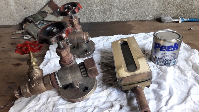

Le travail de jeudi dernier a porté sur la reprise d'étanchéité du niveau d'eau de la 040 et du nettoyage de sa robinetterie.
Demain polissage et remontage de l'ensemble.

N'exagérons pas, c'est un mythe C7 Et puis moi ça m'arrange... :rod_mdr2 Sinon, j'ai utilisé il y a peu ce.genre de truc.dans la cheminée et franchement, ça vaut pas une bonne buche #B8 Ça dépanne, ça s'allume bien mais ça brûle beaucoup plus vite... :?
