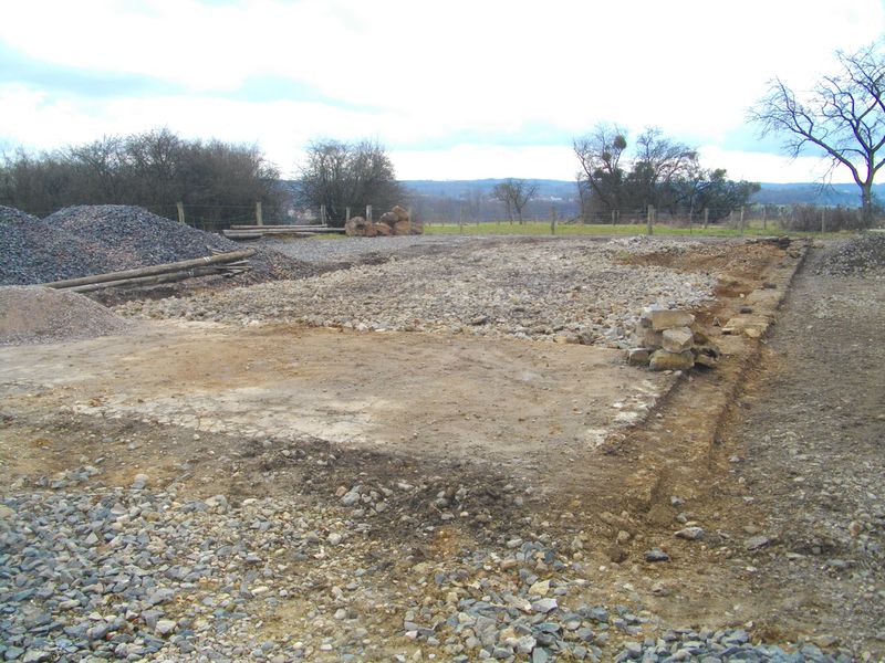

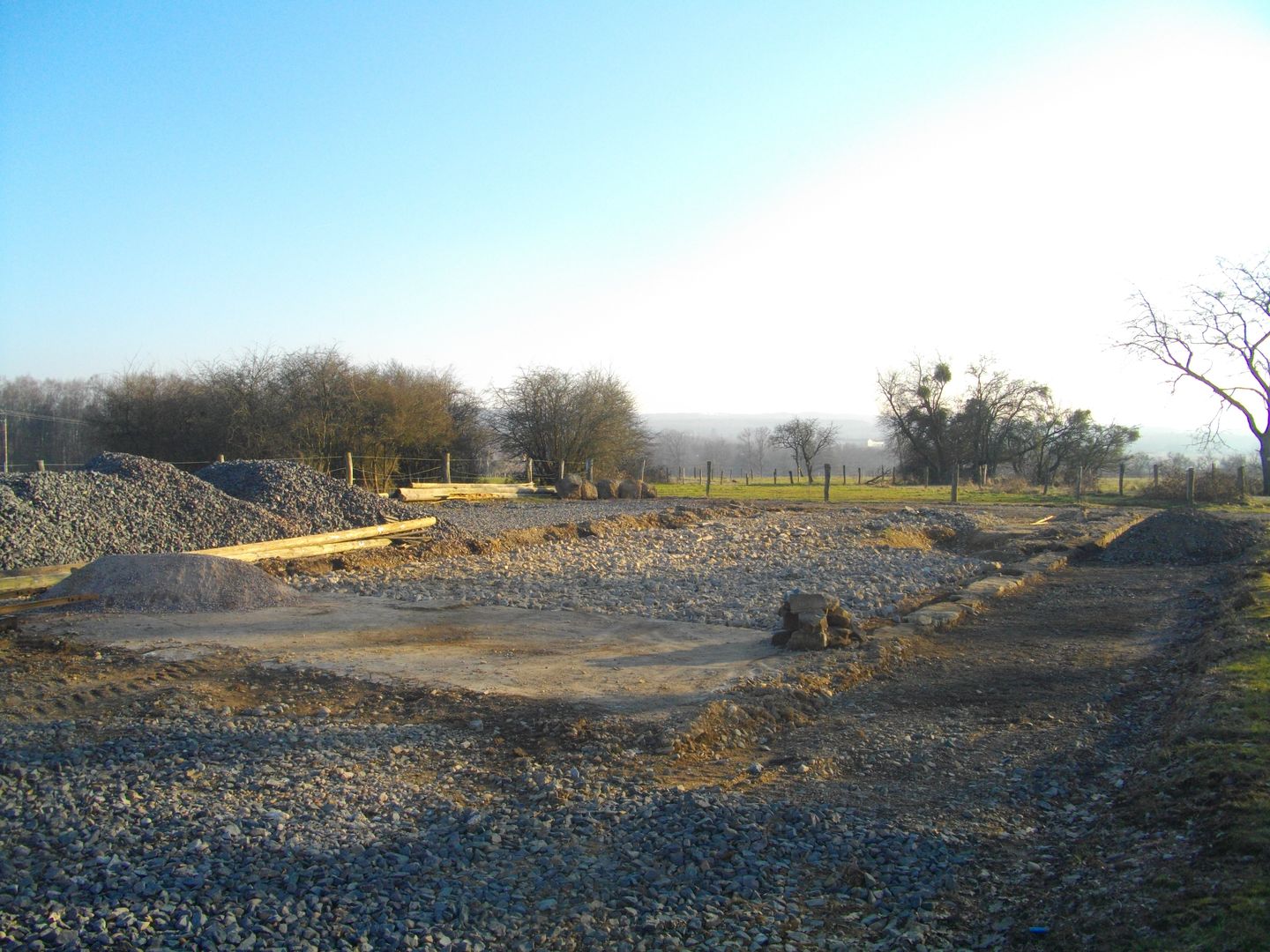

Messagepar Decau88 » 05 03 2013 à 00:27

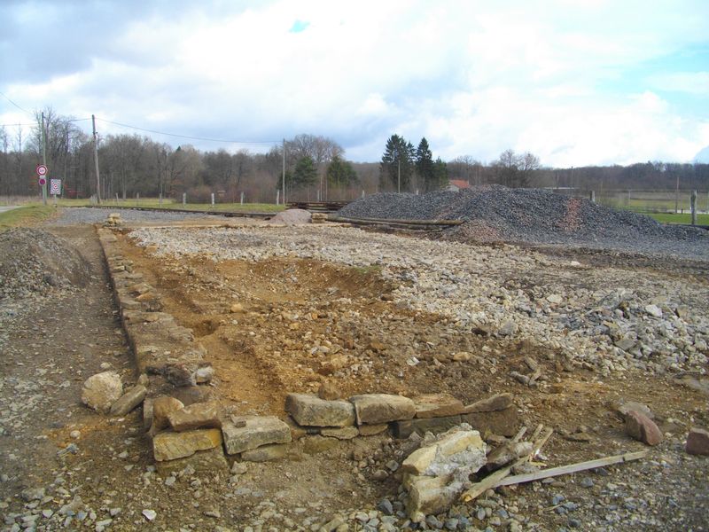

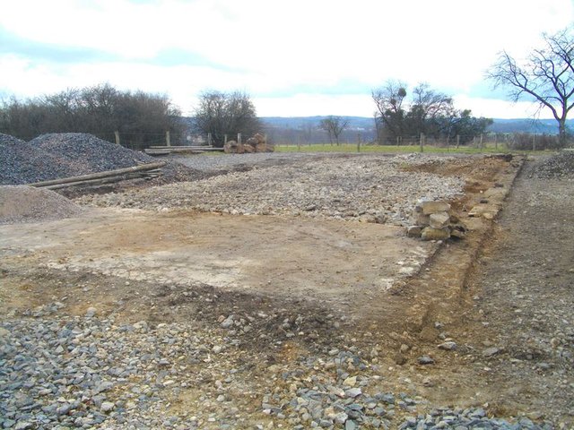

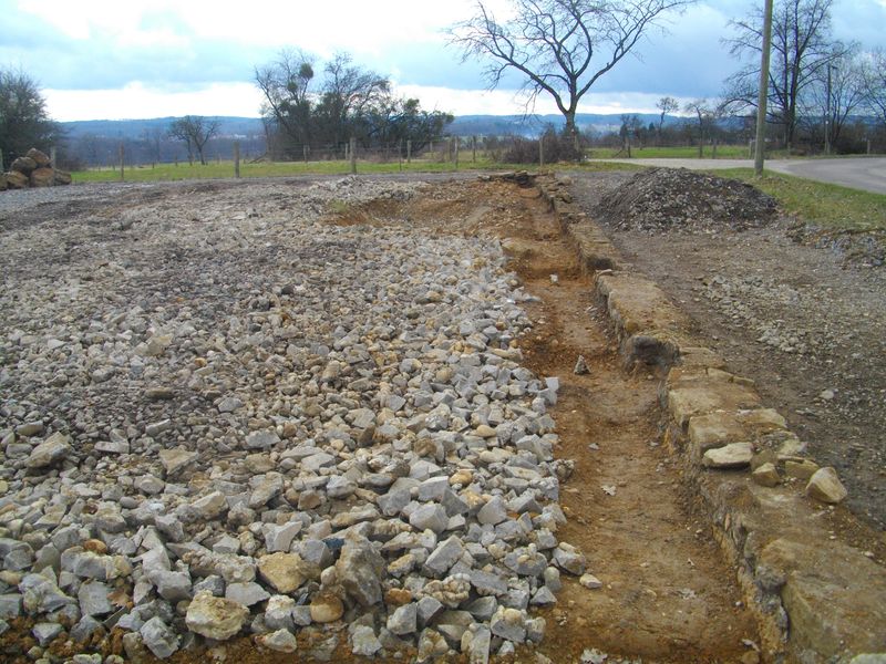

une petite vue du site après quelques travaux manuels.
L'ancienne dalle a été totalement pulvérisée (à l'huile de coude s'il vous plait)) et les anciens plots en béton ont été enlevés, car non ferraillées et d'épaisseurs diverses.
Le maçon va pouvoir intervenir à compter du 18 mars prochain.

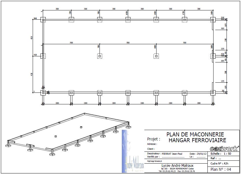

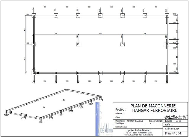

Au programme, une fosse d'entretien de 5,5m de long par 1,6m de large, construction de plots en béton armé, mise en place de longrines préfabriquées et coulage d'une dalle en béton fibré sur toute la surface

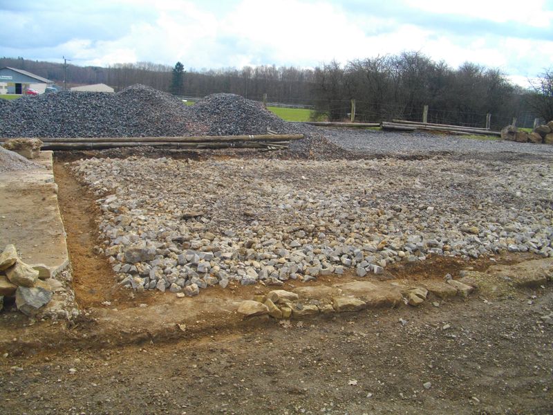

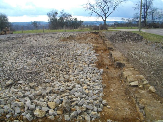

Messagepar Decau88 » 12 03 2013 à 23:07

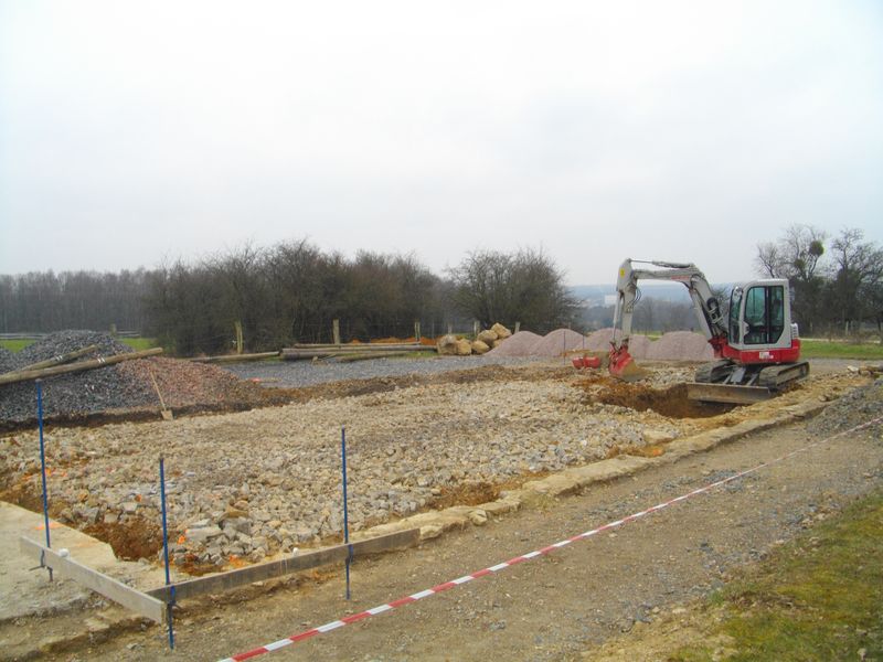

Ca y est la plateforme est à présent prête pour les travaux de maçonnerie
l'emplacement des plots et des longrines béton sont prêts
prochaine étape, implantation du bâtiment et compactage des matériaux

Re: Train des forts
Messagepar Decau88 » 13 03 2013 à 22:43
oui, mais ca serait mieux si enfin la météo nous lachait la grappe.
Il va faire pas loin de -10°C la nuit prochaine et c'est pas top pour manipuler des matériaux

Re: Train des forts
Messagepar malletslm » 13 03 2013 à 23:44
... surtout si vous avez des massifs de fondation et des longrines à couler en béton ! D9
Bonne continuation ! #B6 : ce sont toujours les contours du bâtiment ancien qu'on voit, au pourtour ? :^)

Re: Train des forts
Messagepar Decau88 » 13 03 2013 à 23:49
oui, en fait c'est le muret de pied qui récupérait les eaux de pluies qui coulaient sur le bardage. Je veut le garder comme témoin du passé

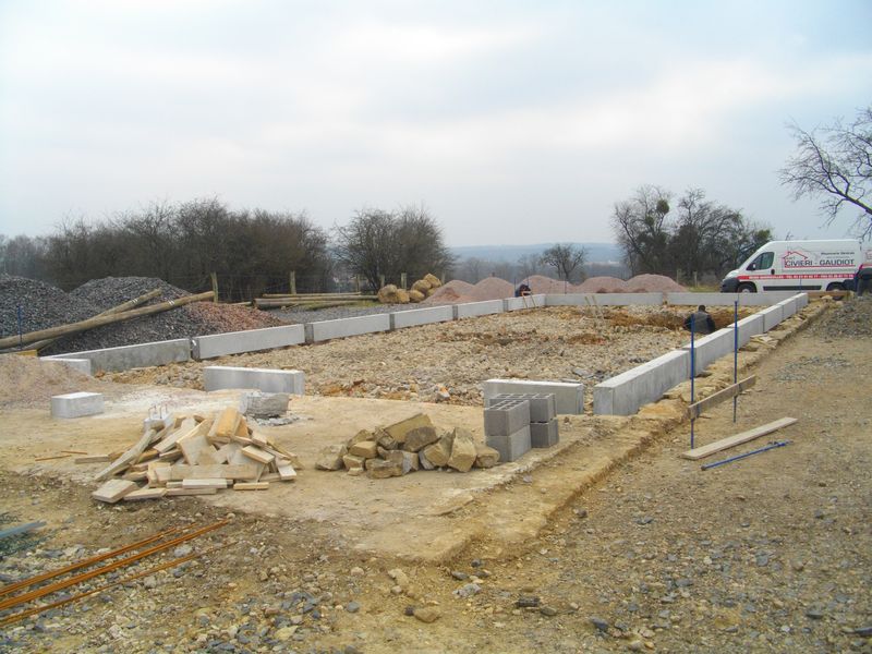

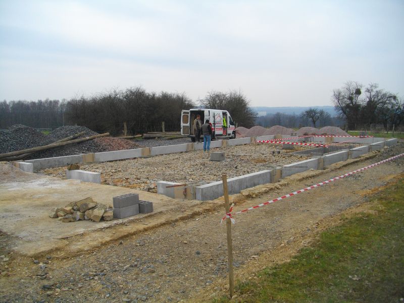

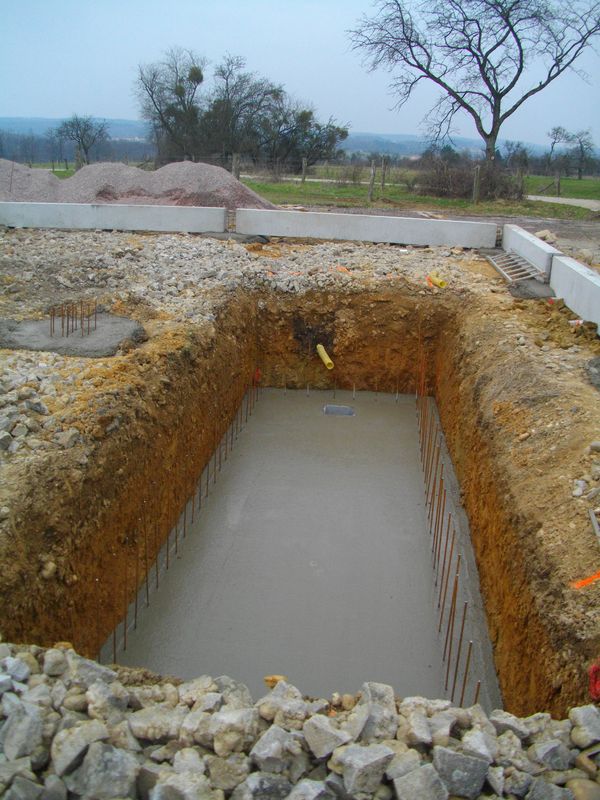

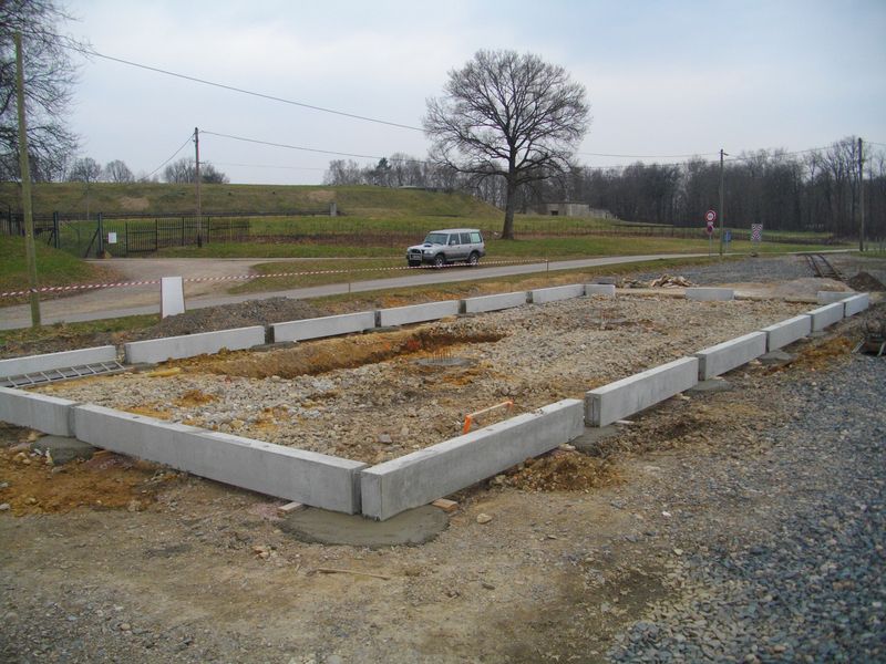

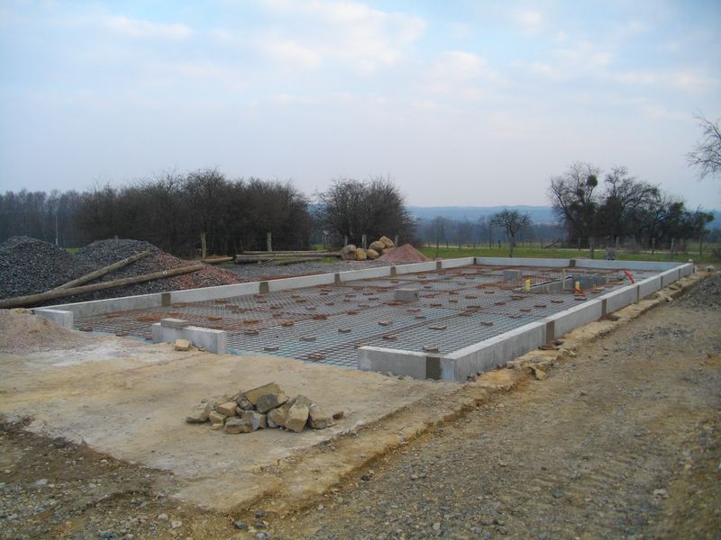

Messagepar Decau88 » 28 03 2013 à 23:31

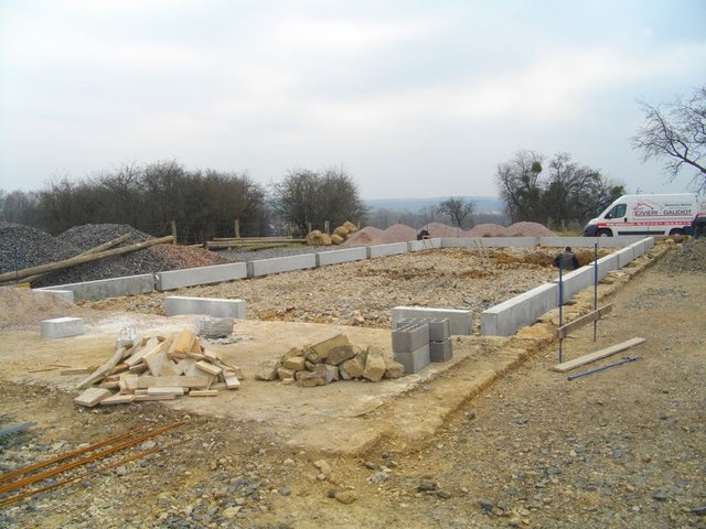

Notre projet de construction n'est plus un projet. Enfin, les bases sont sorties de terre.
Au début de la semaine, l'entreprise de maçonnerie a pris ses quartiers sur le site.

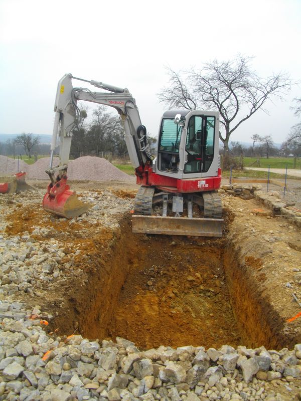

L'implantation du bâtiment est faite et les fondations sont en cours, de même que l'ouverture de la fosse d'entretien
Puis, tout s'est accéléré
Mardi mise en place des longrines préfabriquées
et coulage de la dalle de la fosse et des plots d'appuis
Mercredi

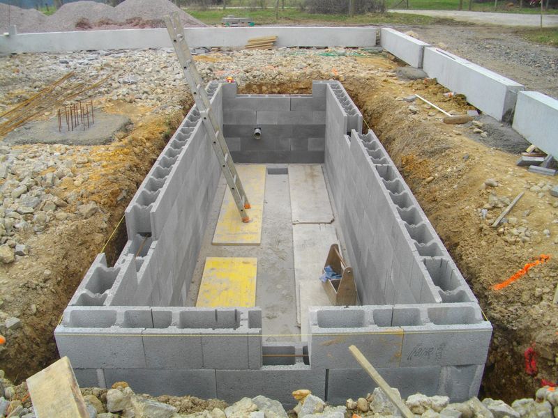

réalisation des murs en blocs coffrants de la fosse d'entretien et coulage des nœuds entre longrines

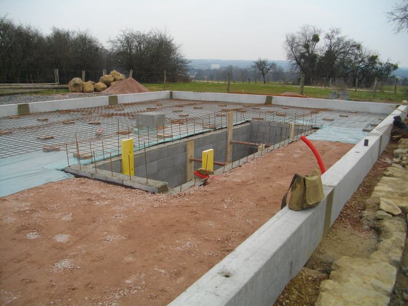

et aujourd'hui, préparation en vue de la réalisation de la dalle.
Nivellement du fond, mise en place de matériaux 0/20 compactés, mise en place d'un polyane et enfin disposition des treillis métalliques
et voila, tout est prêt pour la réalisation de la dalle demain

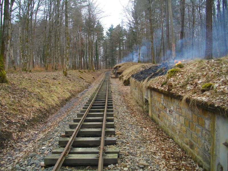

Messagepar Decau88 » 28 03 2013 à 23:54
Que oui mon cher. Et ce week end, chantier de voie en vue avec la participation de Steamer et son engin . On va essayer de finir le ballastage de la voie dans la forêt. On a procédé au calage temporaire il y a quelques jours. Reste plus qu'à garnir, bourrer et garnir en finition environ 150m
