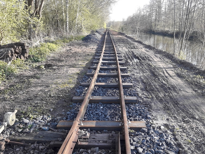

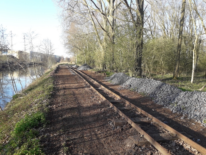

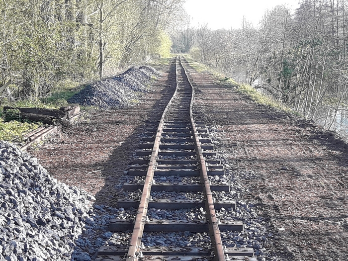

Messagepar pelican » 01 04 2020 à 08:52
Des nouvelles ... :mrgreen:
Juste avant le confinement, nous avons pu raccorder la voie renouvelée au reste du réseau coté dépôt. Notre ligne est a nouveau en un seul morceau ! un train de travaux a pu emprunter la portion renouvelée. ( pas eu l'occasion de faire un photo).
Il restera toutefois le bourrage des traverses à effectuer, des traverses bois a remplacer, préparer les engins moteur et les voitures (passage sur fosse, chauffe d'essais etc...).
Dans ces conditions nous ne pouvons envisager un début de saison avant Juin et peut être en Diesel pour les premiers trains.
Quelques photos de la voie :
Messagepar rms olympic » 01 04 2020 à 10:53
Bien qu'interrompu par les circonstances sanitaires actuelles, je constate que le travail effectué est très bien soigné et il est tout à l'honneur des membres du "Chemin de fer Touristique de la Scarpe" !
Malgré la distance (et hélas l'âge qui s'avance ), j'espère bien aller un jour voir ce pittoresque chemin de fer en voie étroite, même en me contentant de la traction Diesel ; Bon Courage - J. C.

Messagepar Tiékoro » 01 04 2020 à 12:54
Ah !
Là, la plateforme est belle et apte à assurer un bon écoulement des eaux vers le canal E2
