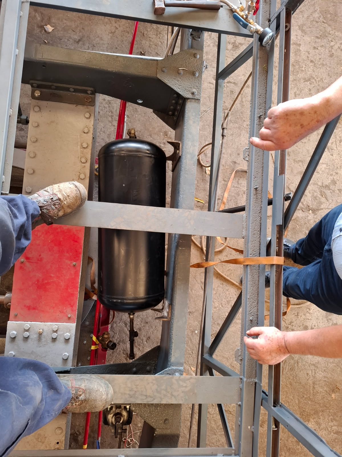

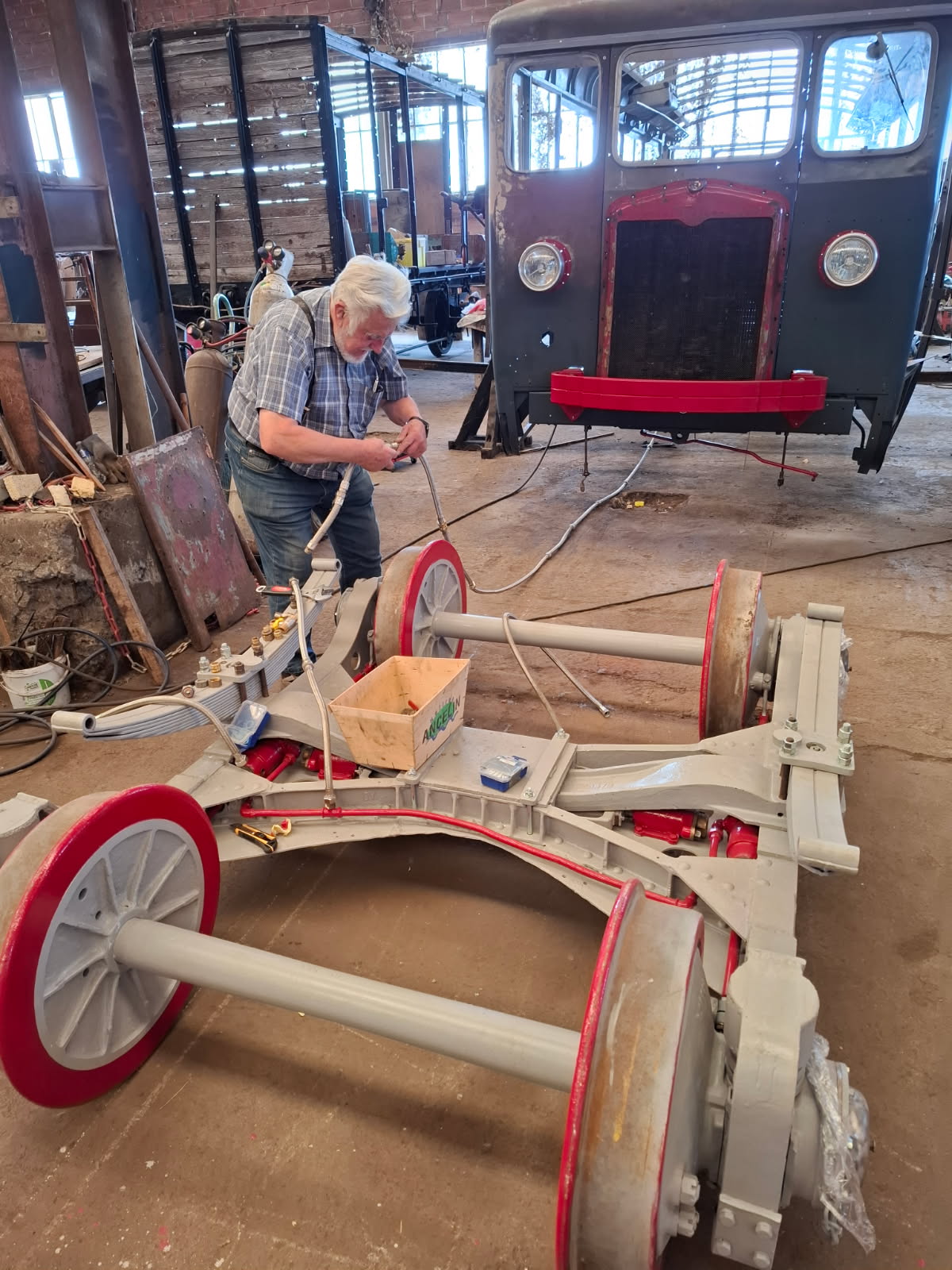

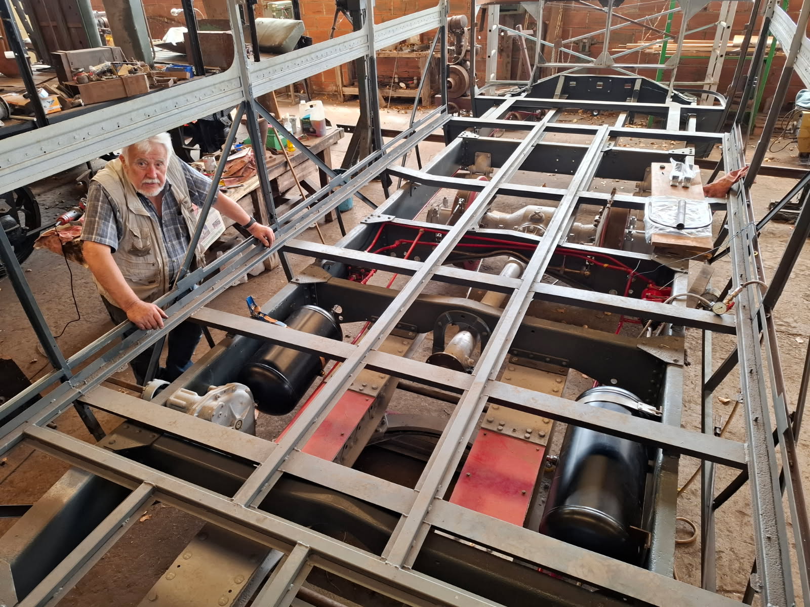

Le circuit d'air est cette fois réglé correctement, le freinage pour le pont arrière est opérationnel. Nous avons fais la modification provisoire pour alimenter le circuit qui sert à freiner le bogie et le résultat est bon, tout fonctionne correctement, les poumons de frein du bogie fonctionnent comme il se doit. Les 2 sorties arrières pour alimenter du matériel roulant sont opérationnelles elles aussi, à la base le 201 n'avait qu'une sortie arrière, aujourd'hui il y en a 2 ce qui va permettre de faire l'option que nous avons choisis. Maintenant on remonte tout définitivement ainsi que les nouvelles bouteilles, celles d'origine bien qu'elles aient 90 ans fonctionnent très bien. Cette opération a été un vrai casse tête, car il manquait plein de chose lors de sa récupération.

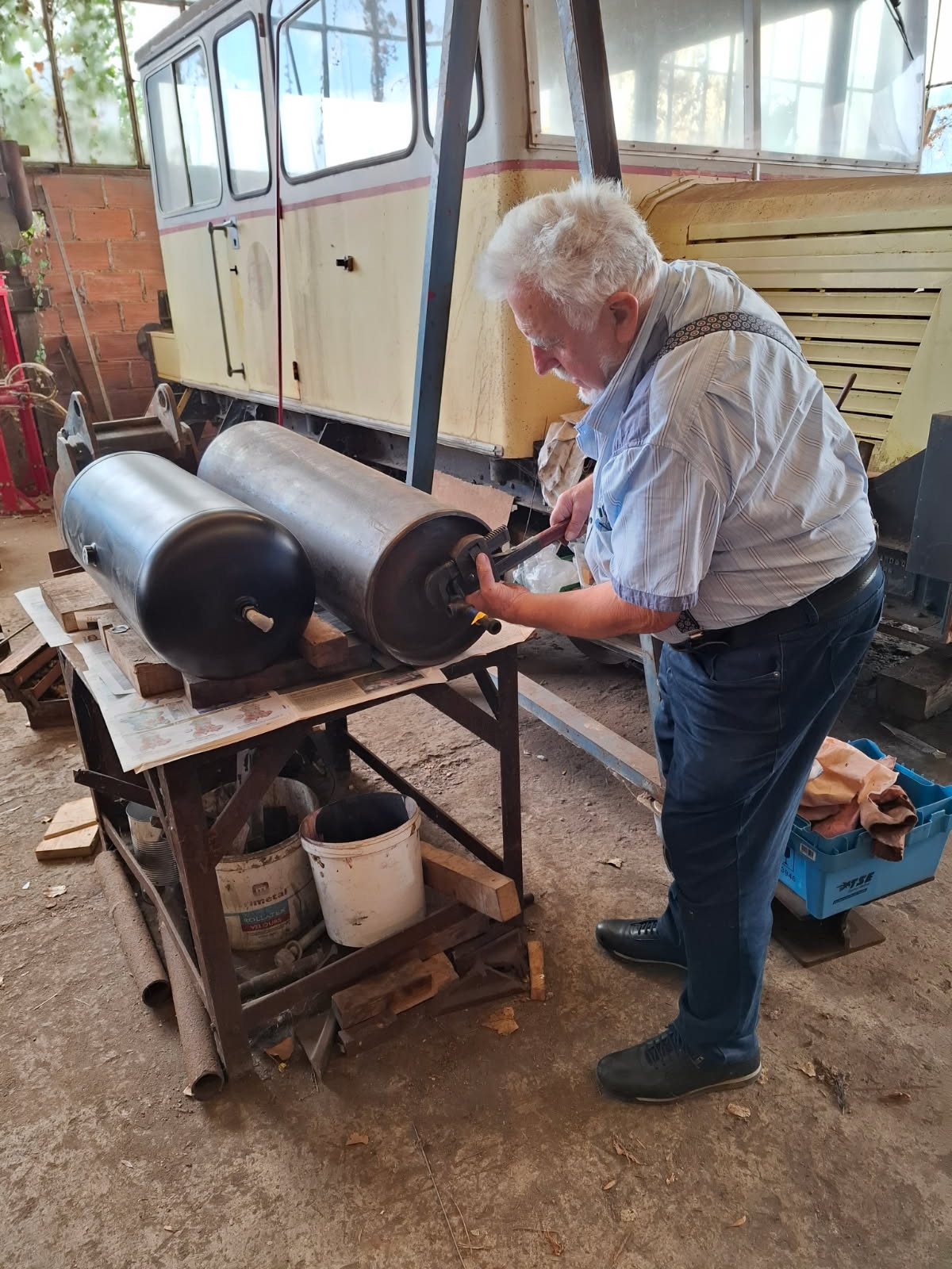

La deuxième valve 4 voies est remise en état de fonctionnement et si problème, nous en avons une au cas ou, le deuxième poumon de frein (204) est lui aussi en cours de finition.
On attaque le changement des bouteilles avec quelques modifications mais aussi d'essayer de rester le plus proche possible de 1935.
A suivre ...

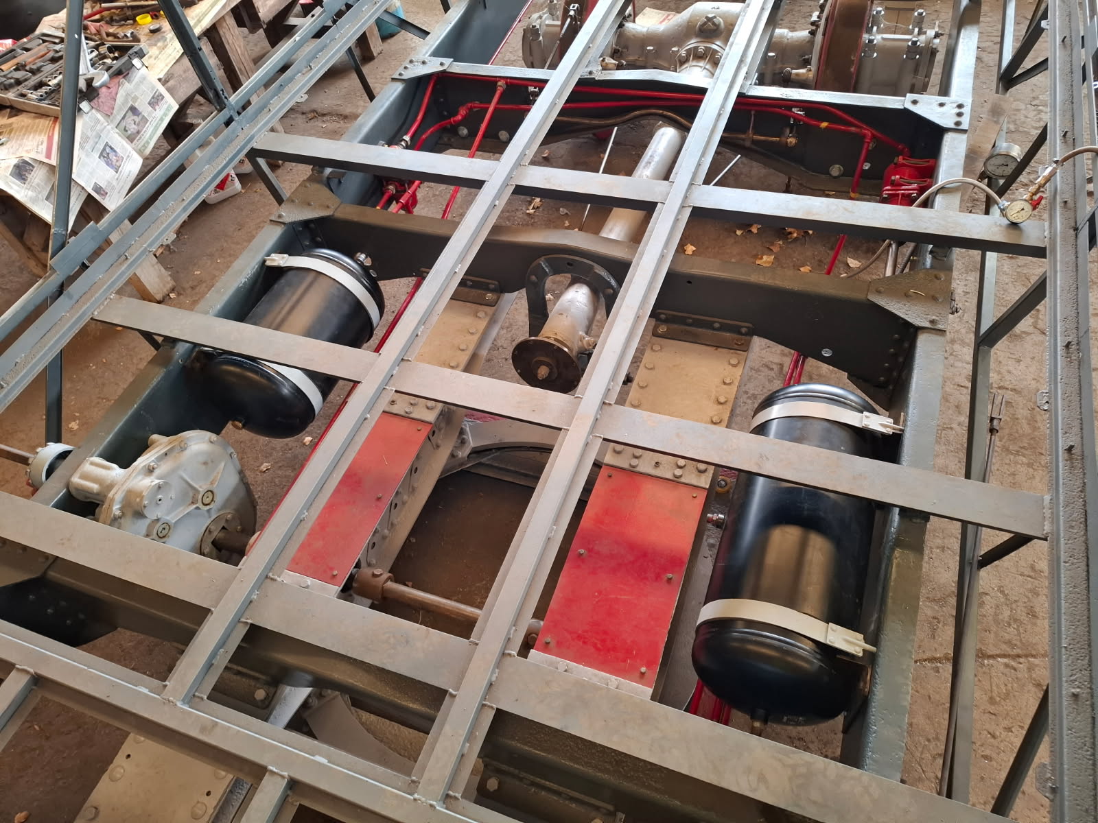

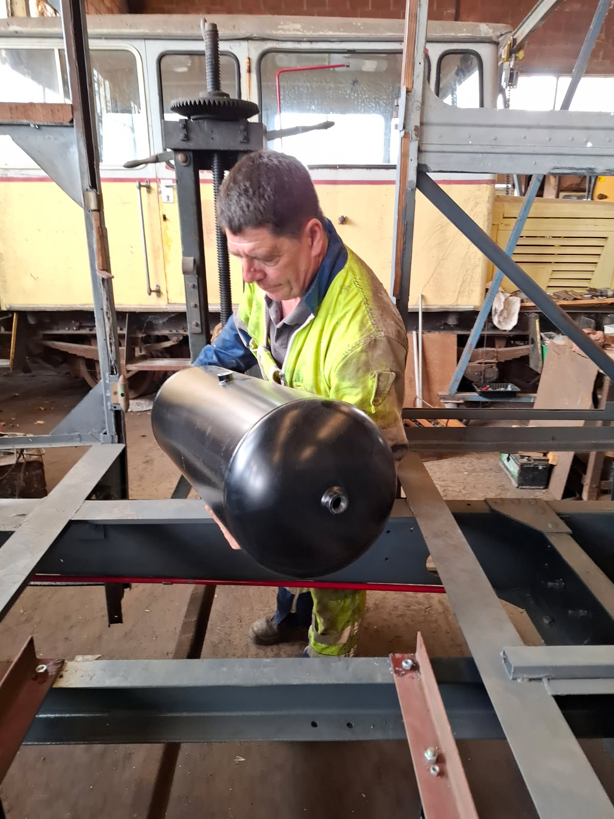

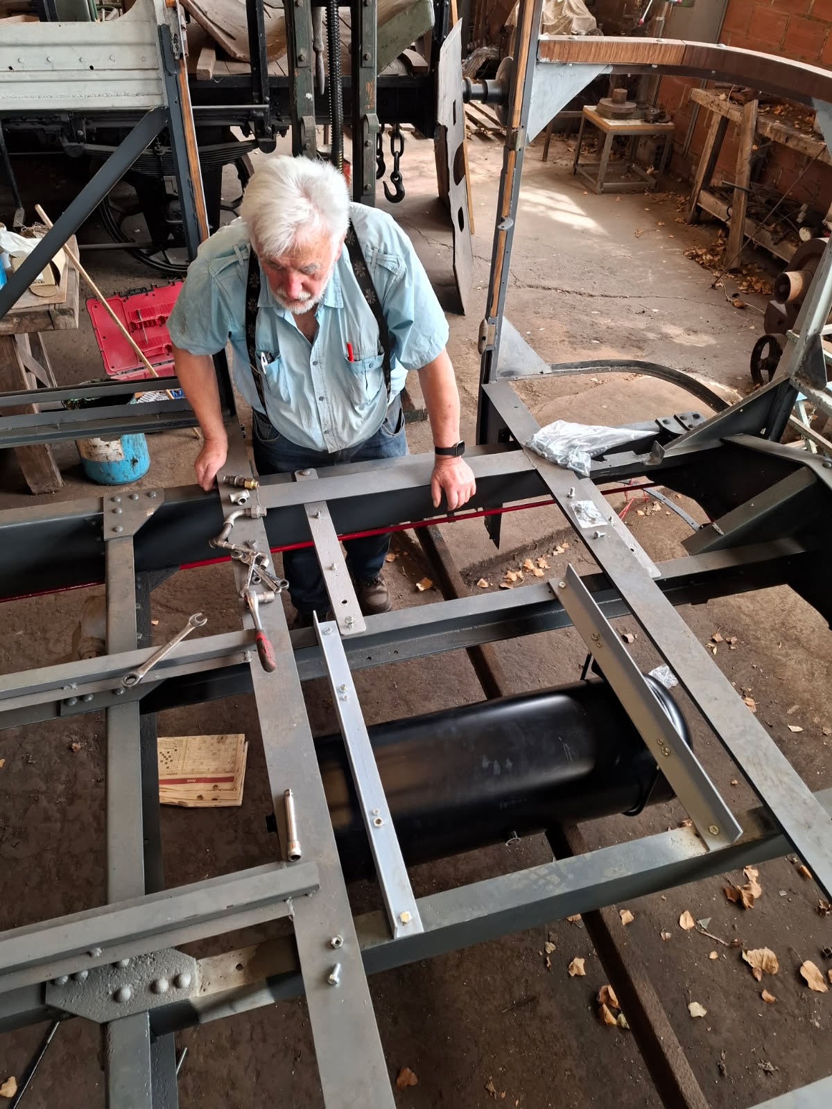

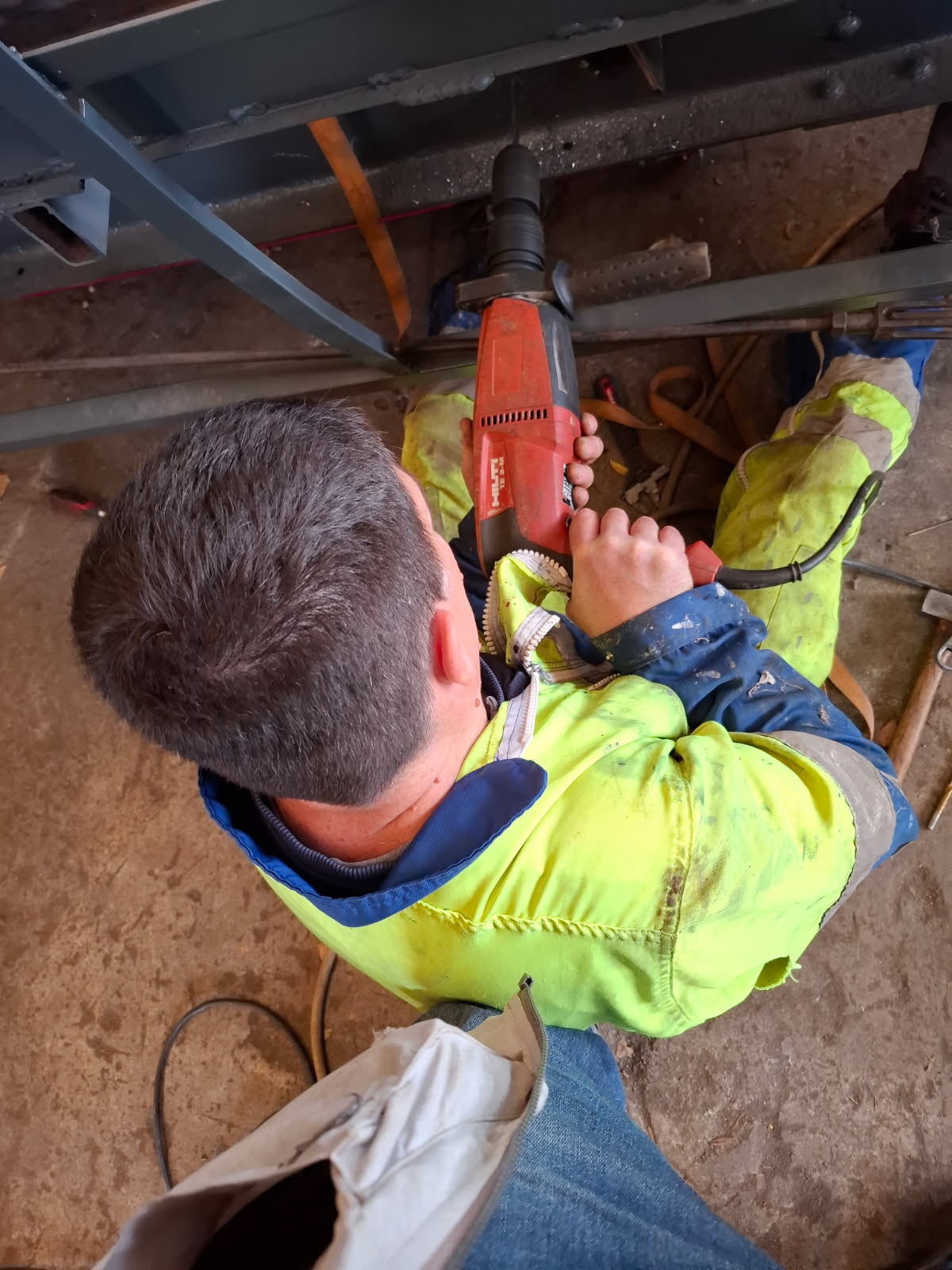

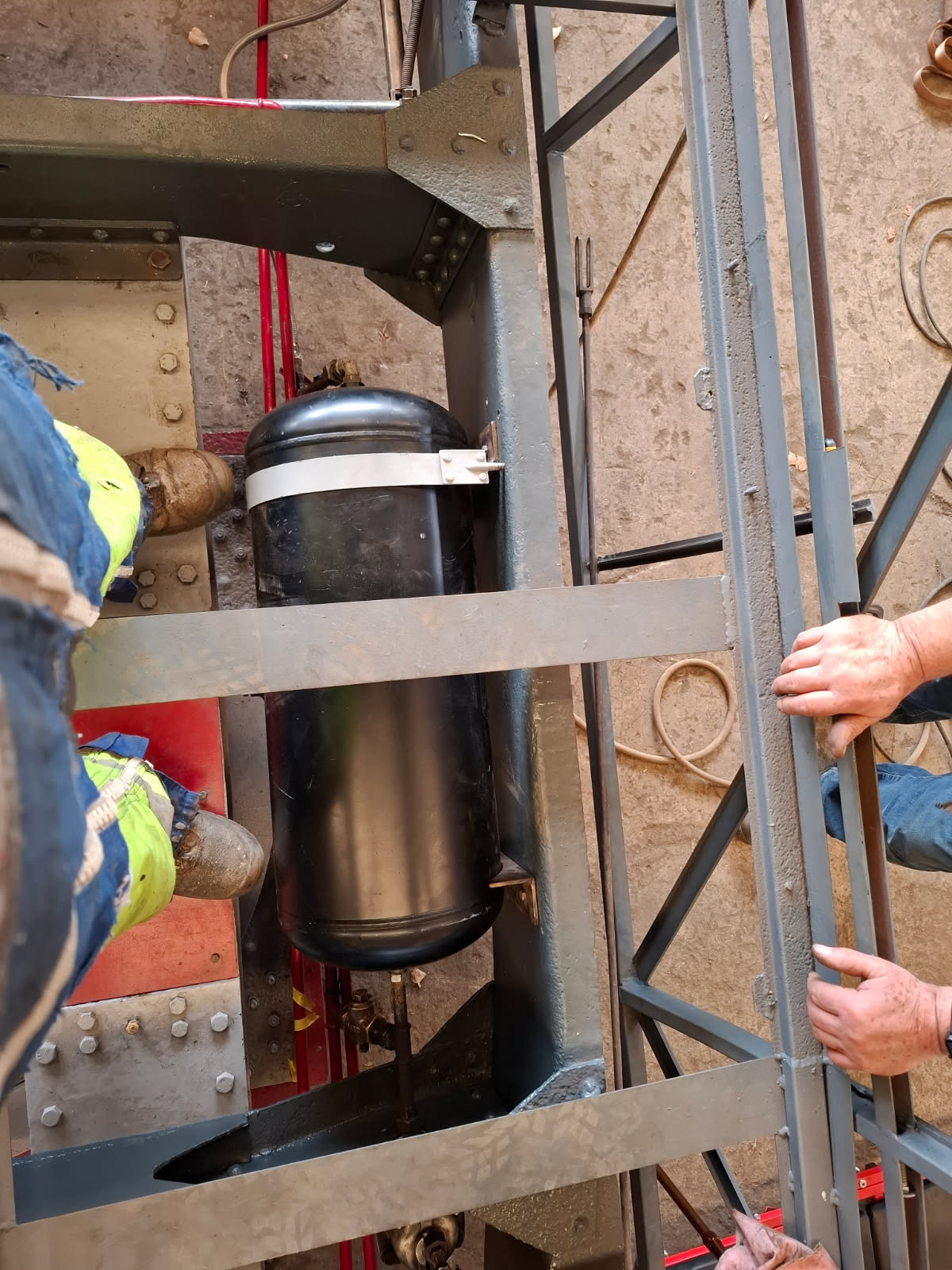

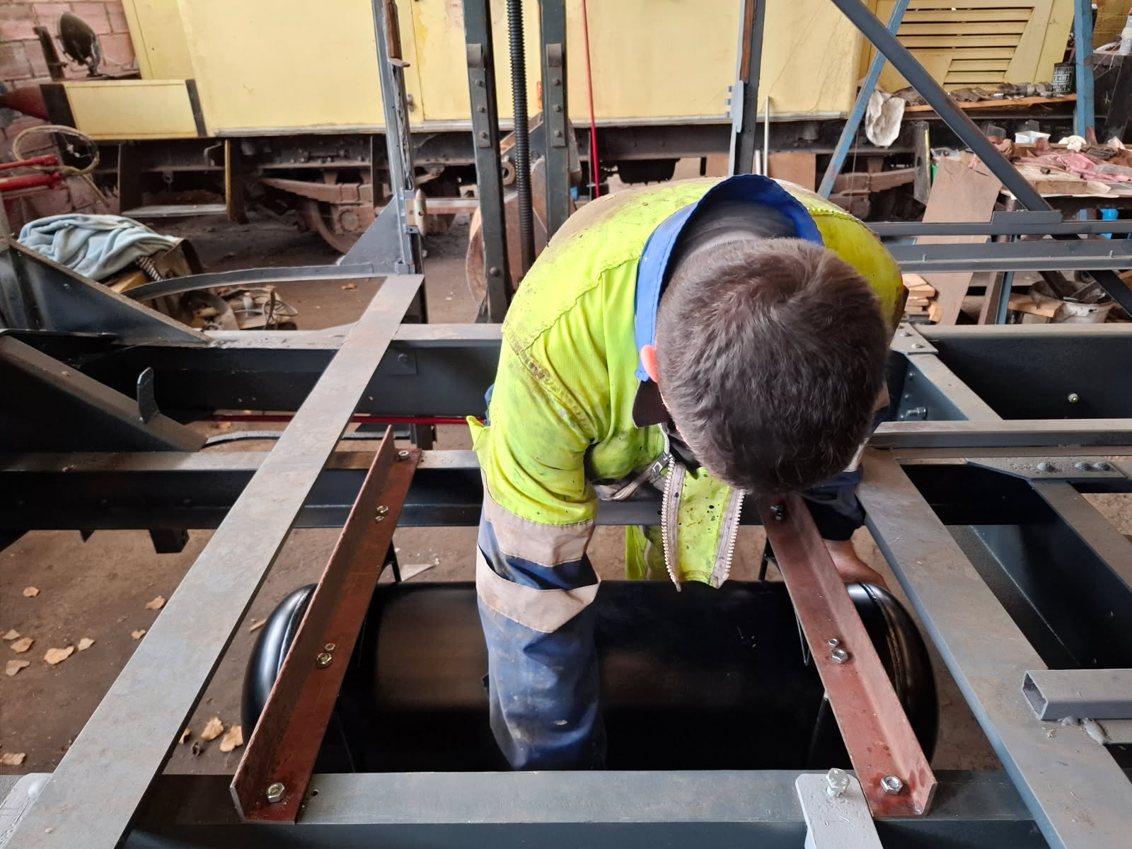

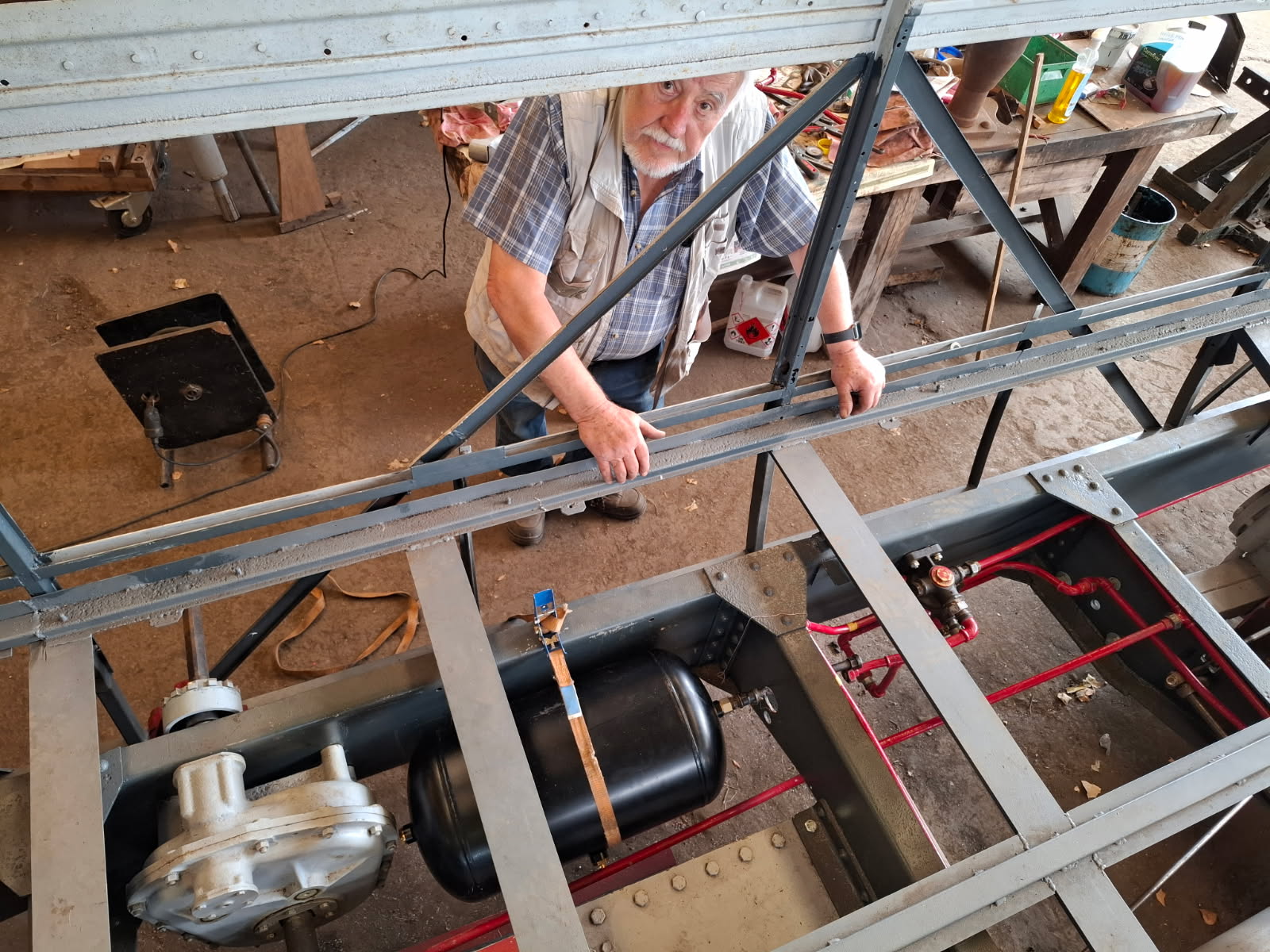

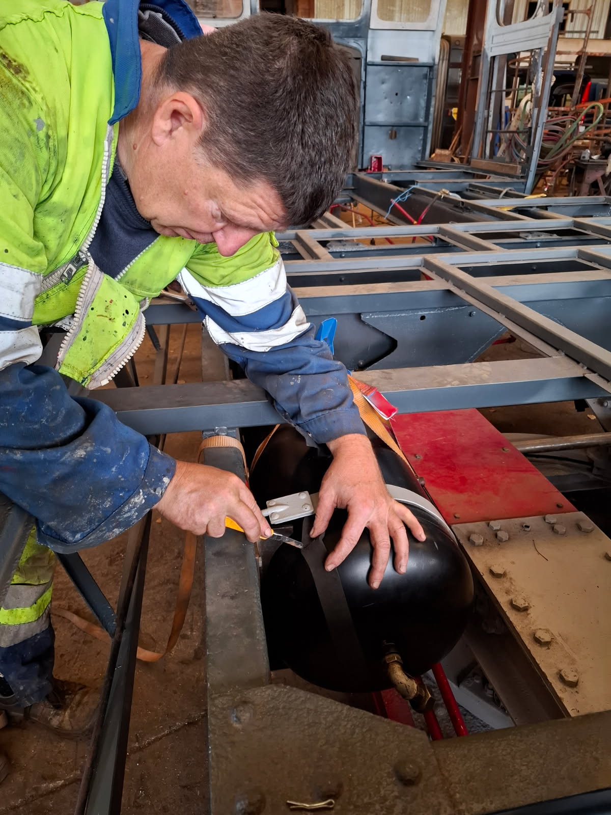

Après plusieurs modifications pour la mise en place de la bouteille de 46 litres, elle est rebranchée correctement.
La deuxième bouteille de 36 litres est en cours de remontage et en train de subir les modifications de pose elle aussi.
La troisième bouteille de 60 litres est en cours de préparation et prendra sa place sur le châssis.

Messagepar diabolo » 24 07 2025 à 14:07

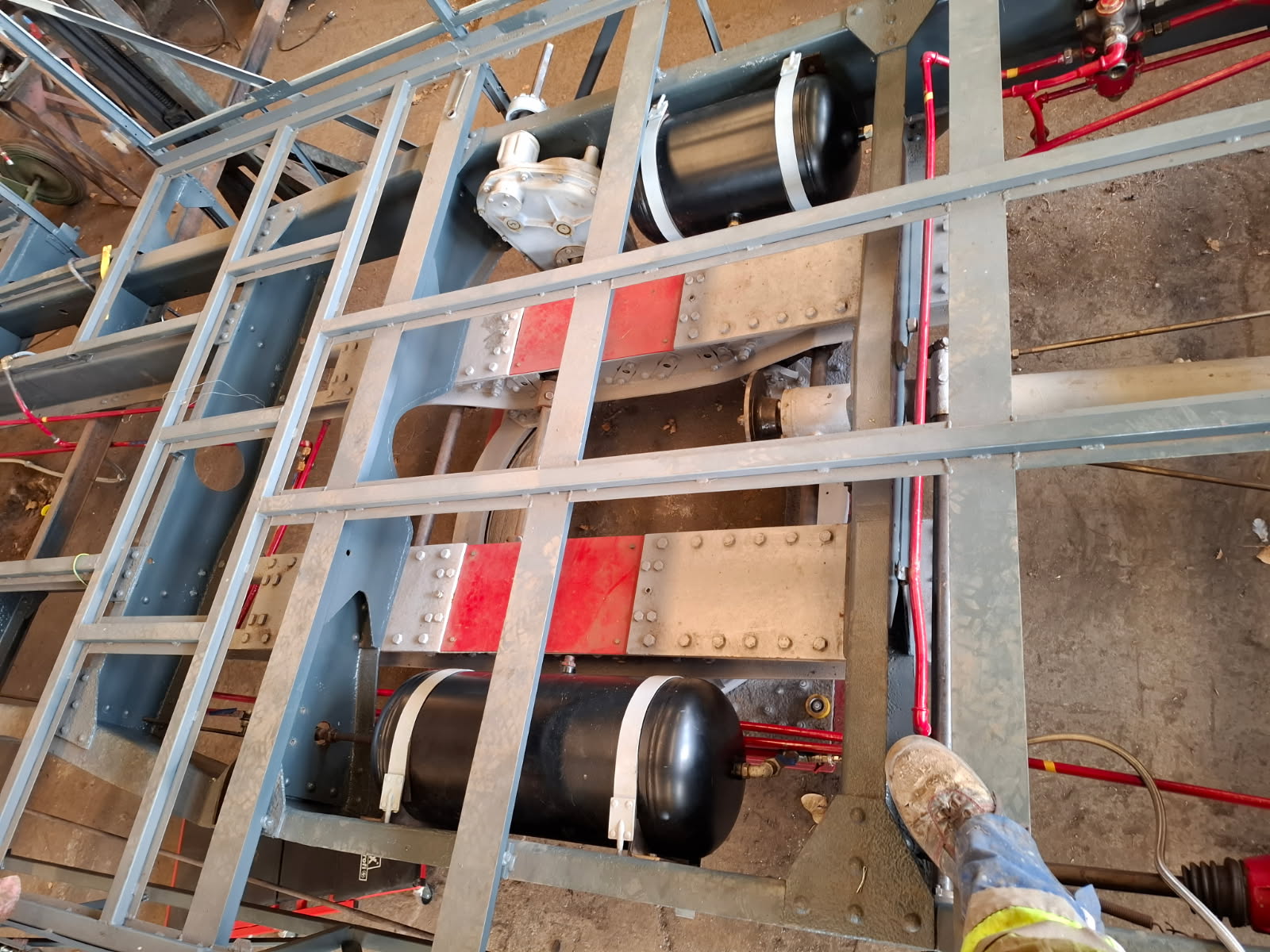

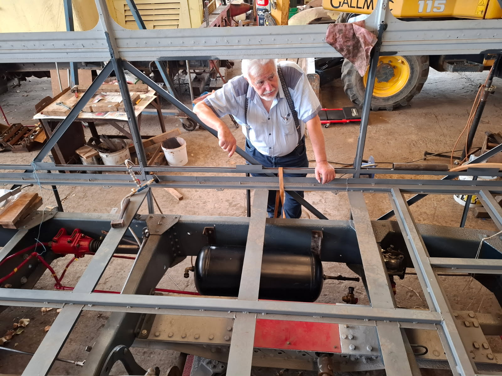

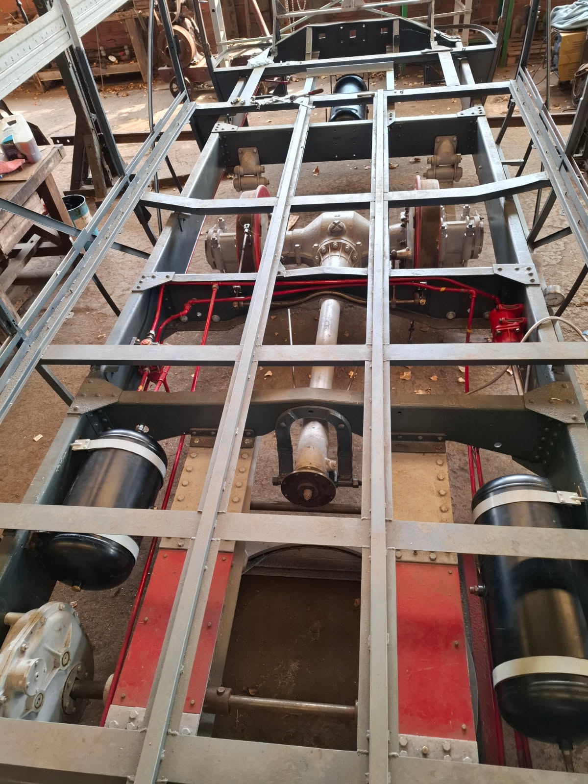

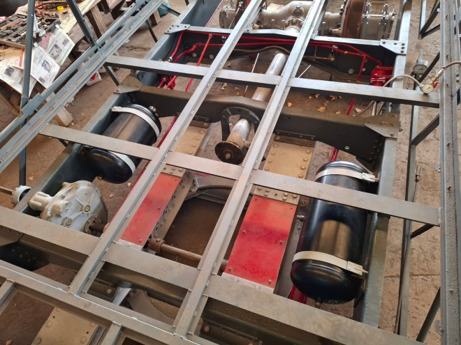

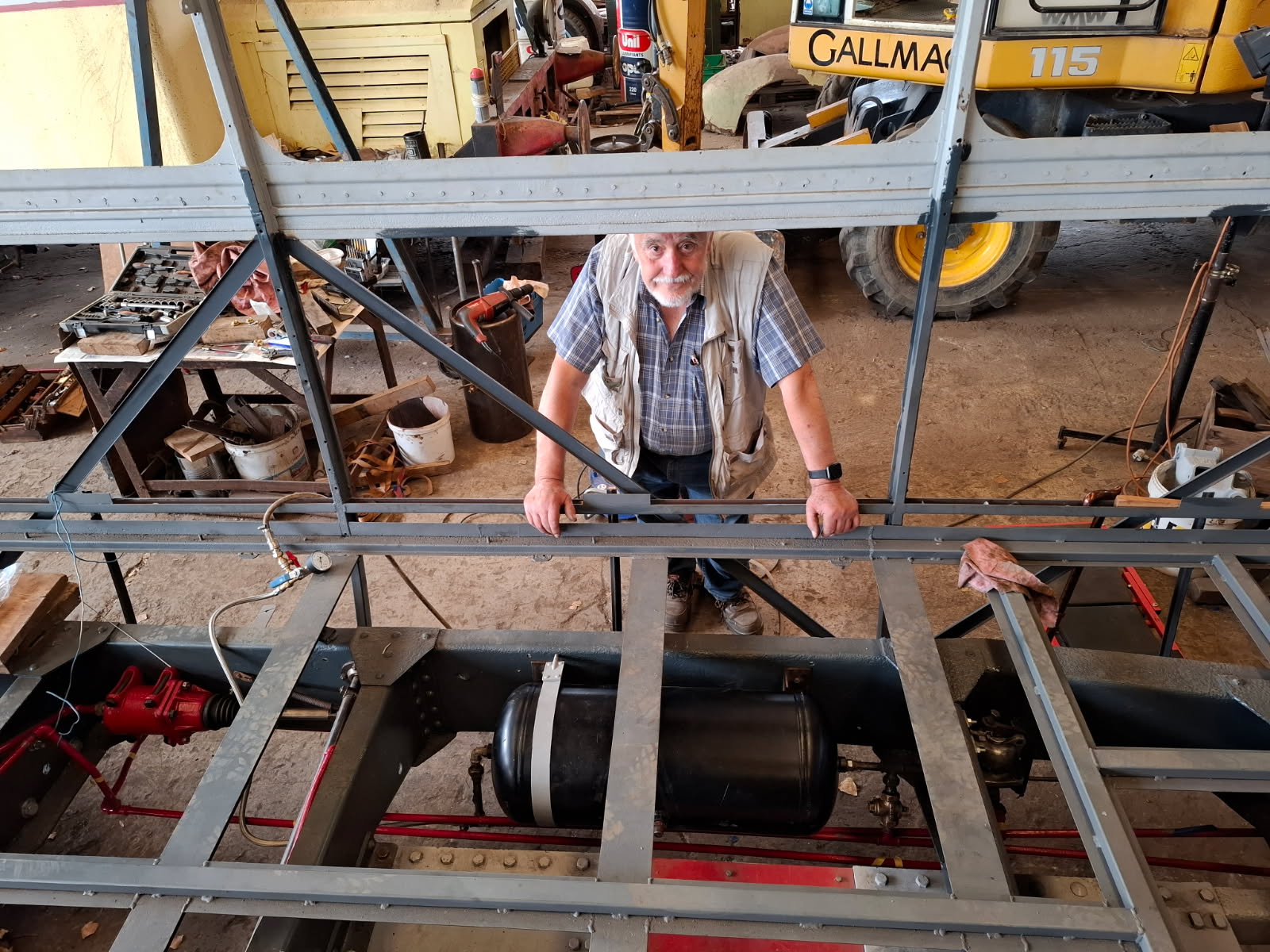

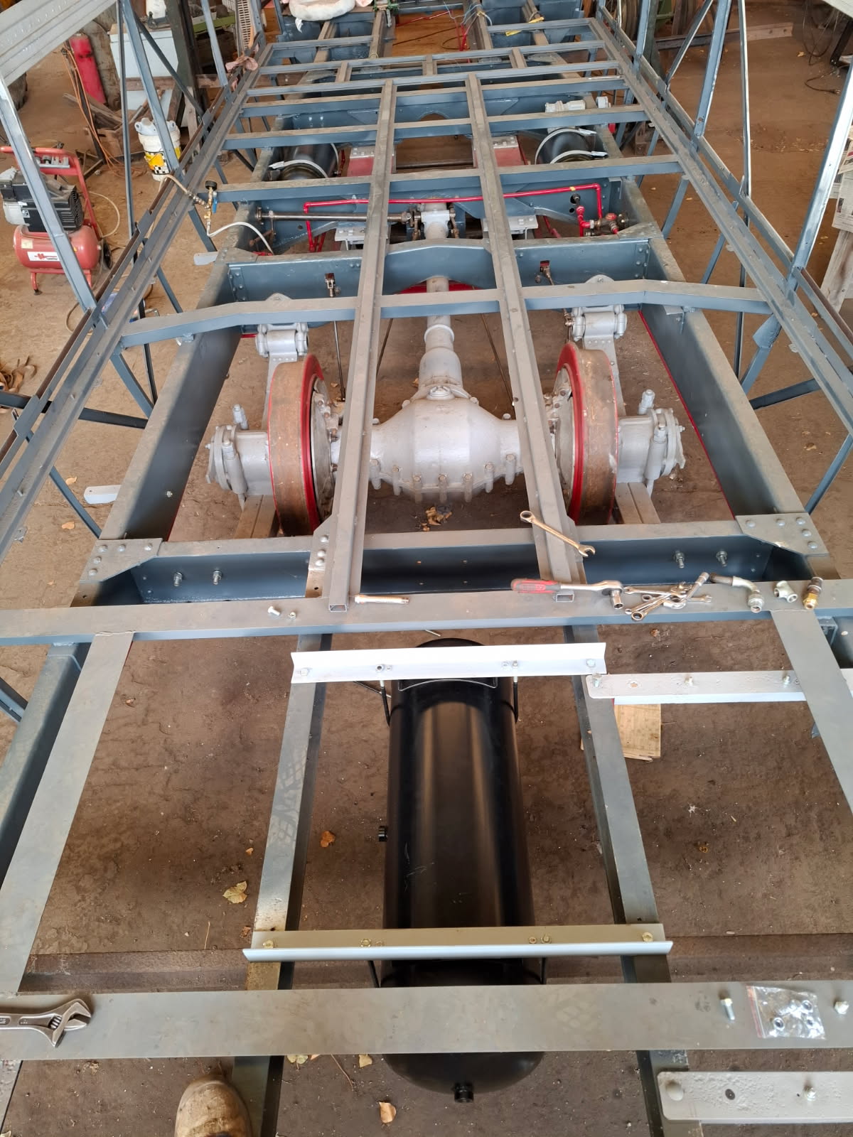

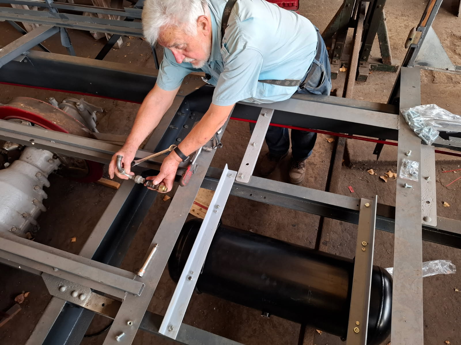

Les 2 bouteilles de 46 L et 36 L sont posées définitivement et opérationnelles jusqu'en 2035 avec une capacité identique à celles d'origine.

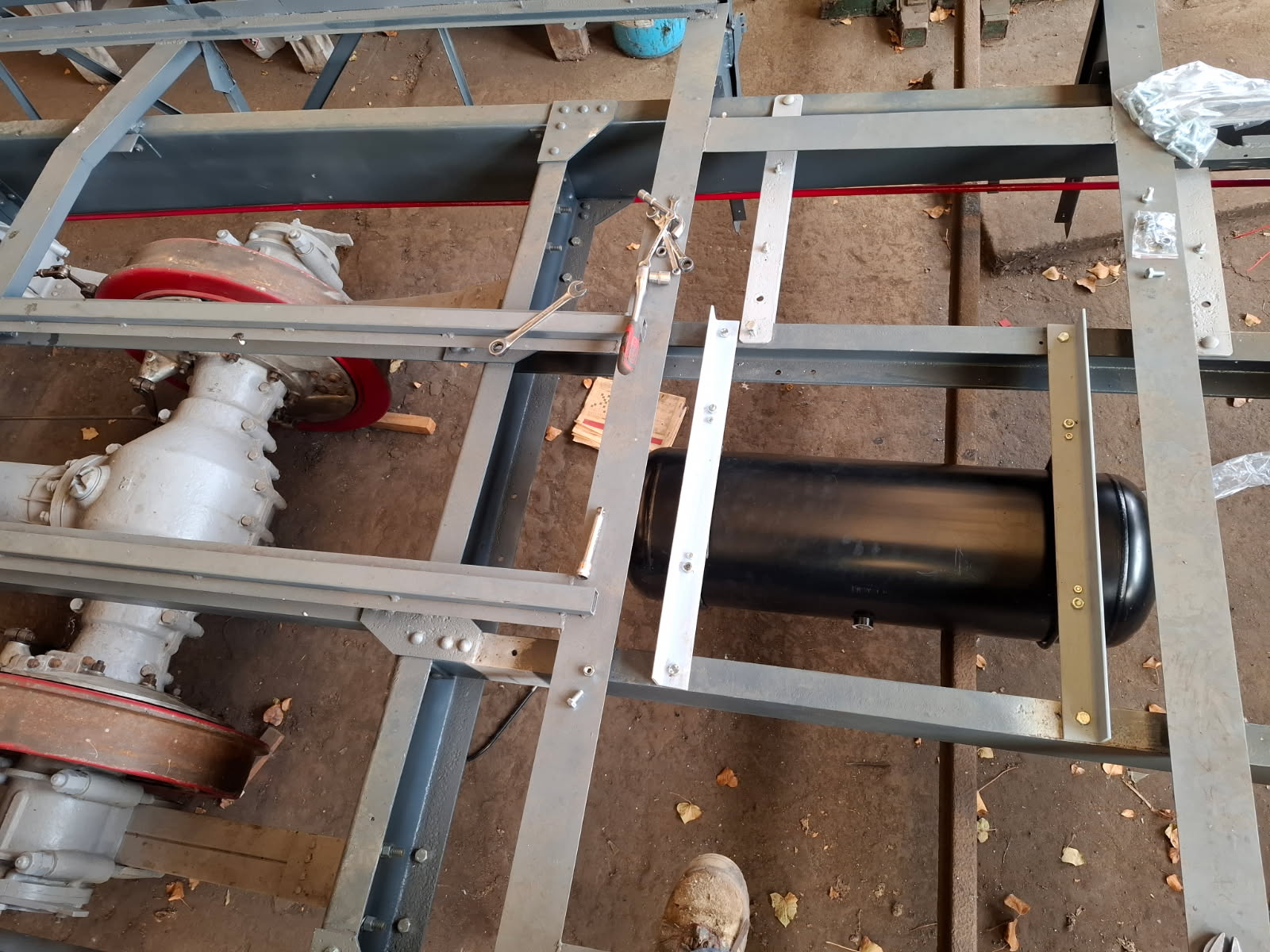

Le support pour la troisième bouteille a été fabriqué, peint et posé, cette option nous donnera de la capacité pour ce que nous souhaitons faire.
Plus que le raccordement à faire sur le circuit et elle sera opérationnelle.
On dirait pas mais ça prend du temps à faire.
Prochaine étape, les retouches de peinture et la fixation des tuyaux sur le châssis.
