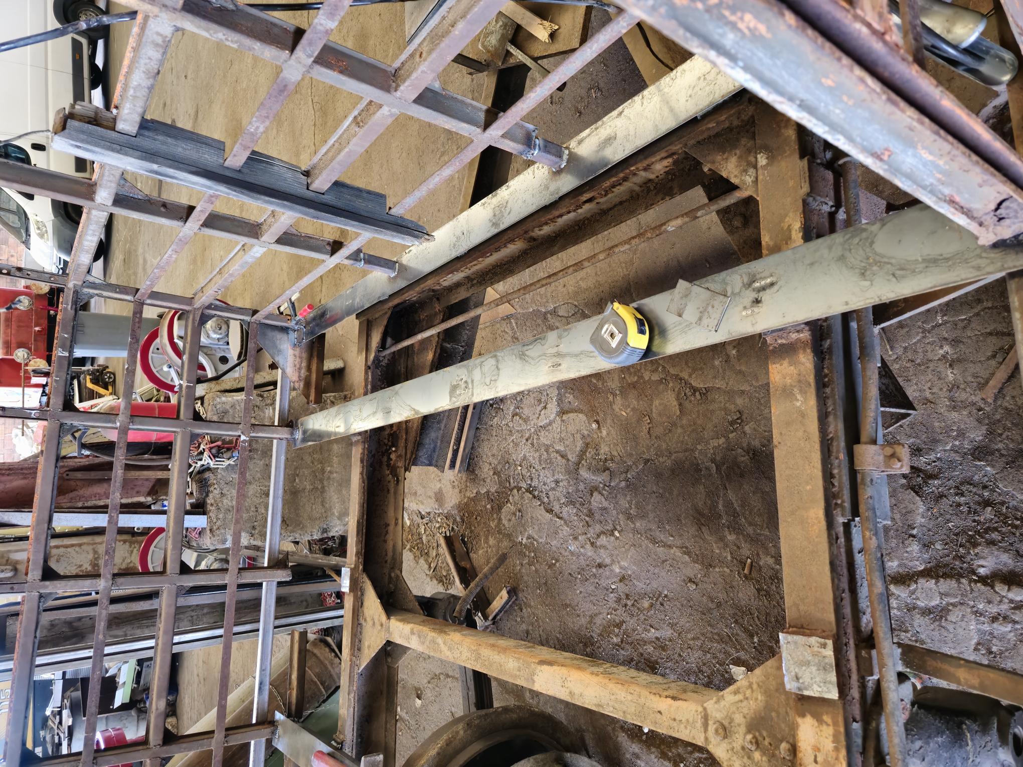

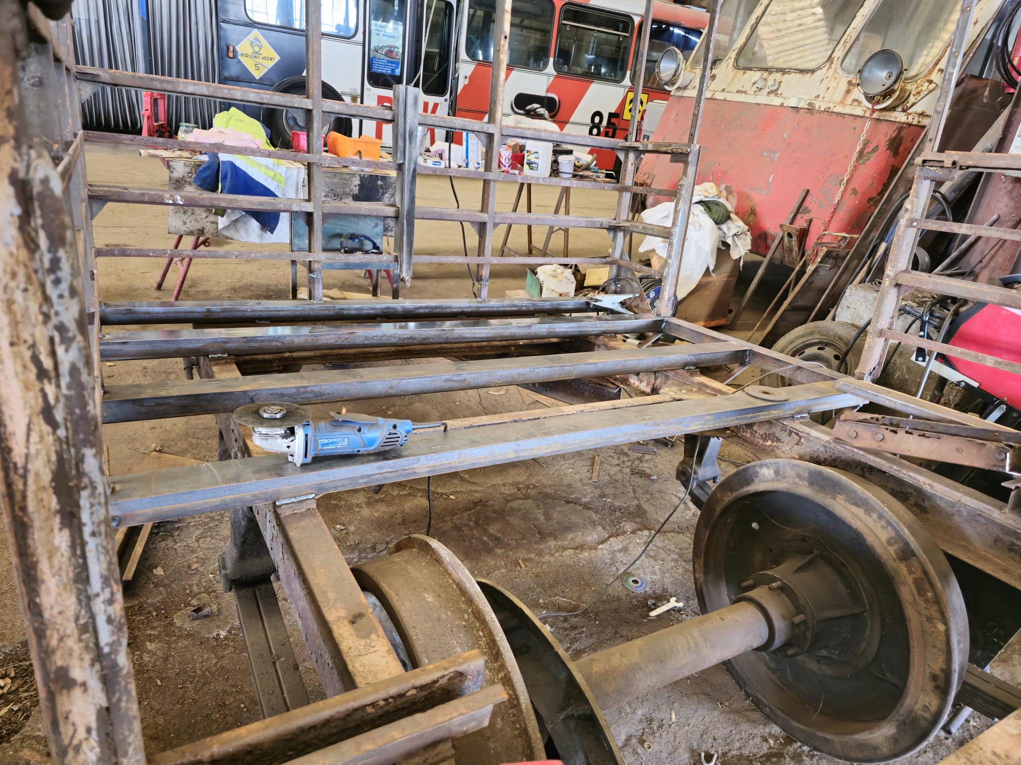

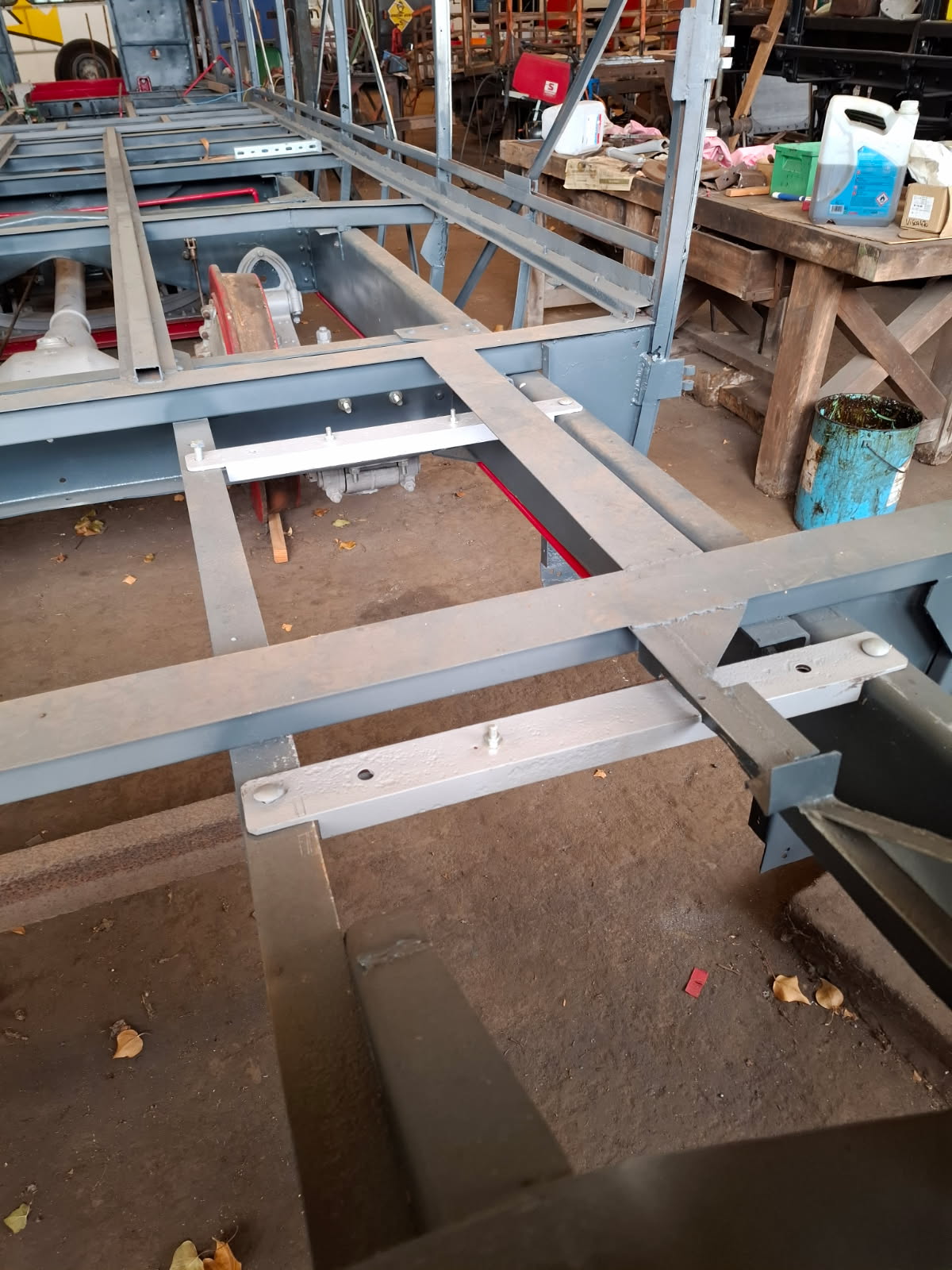

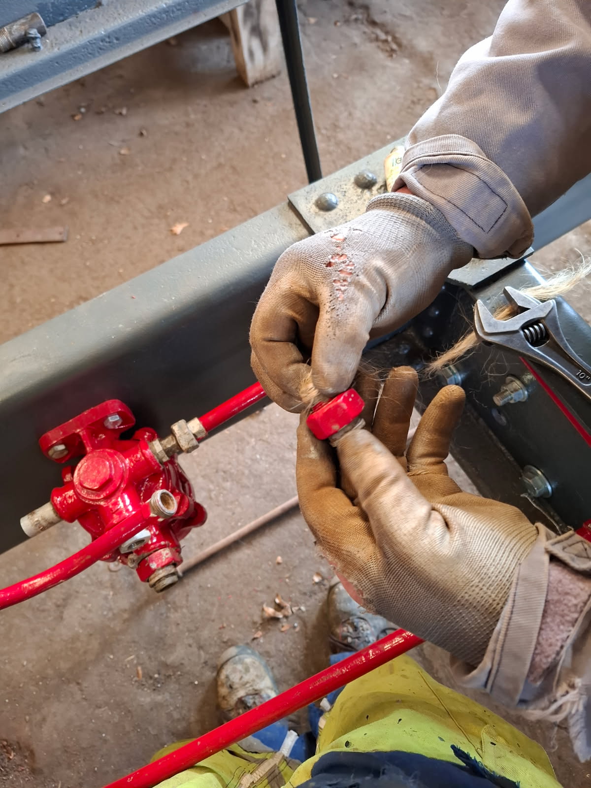

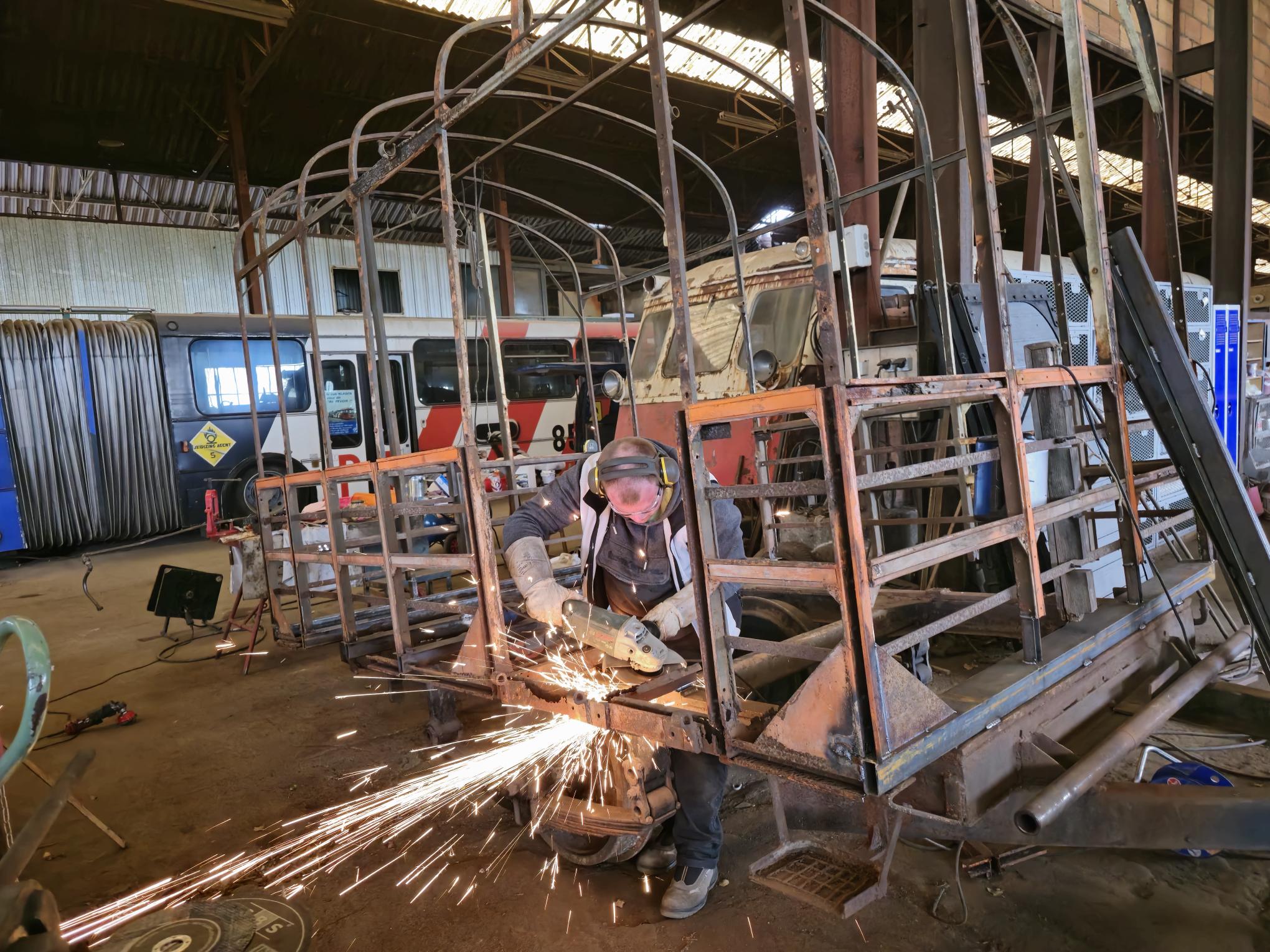

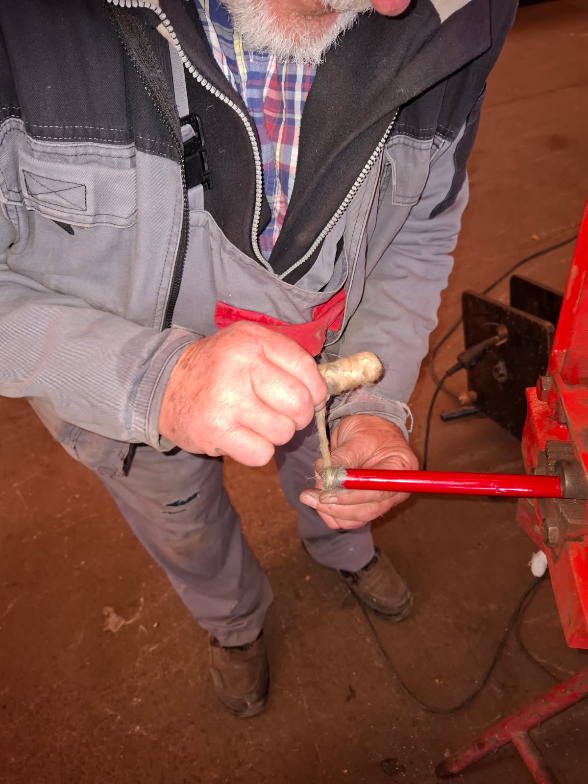

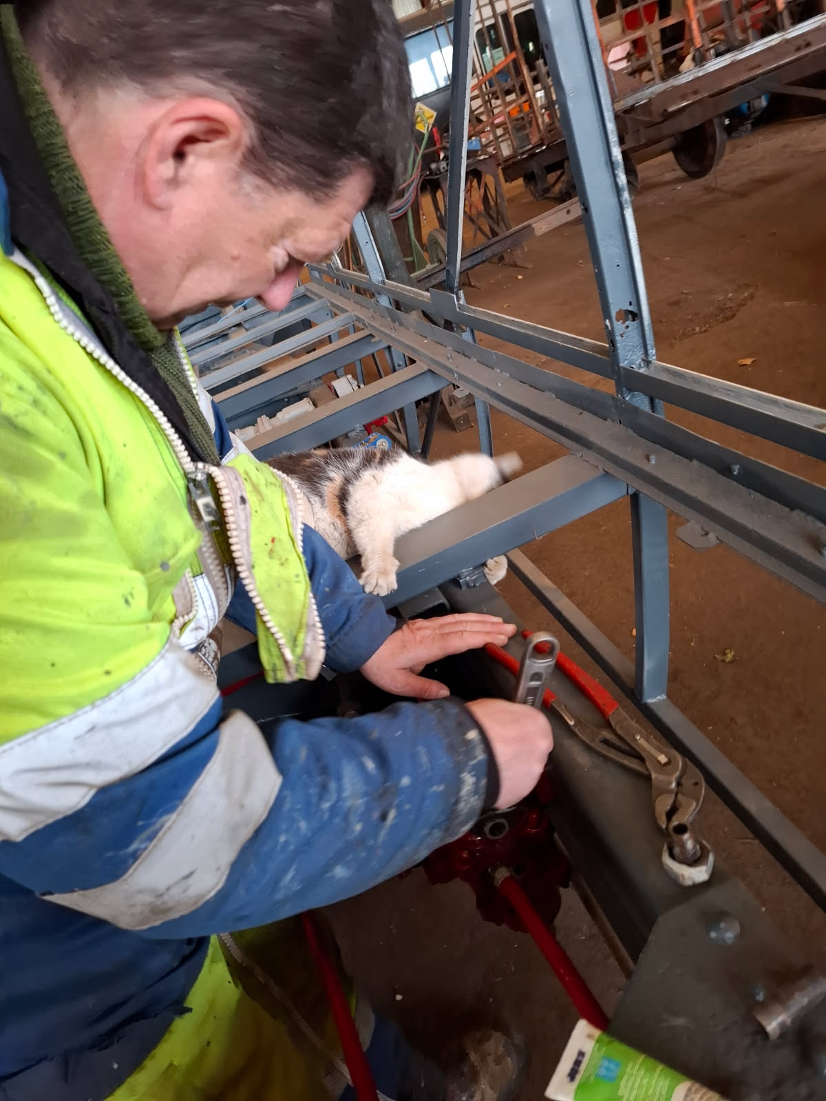

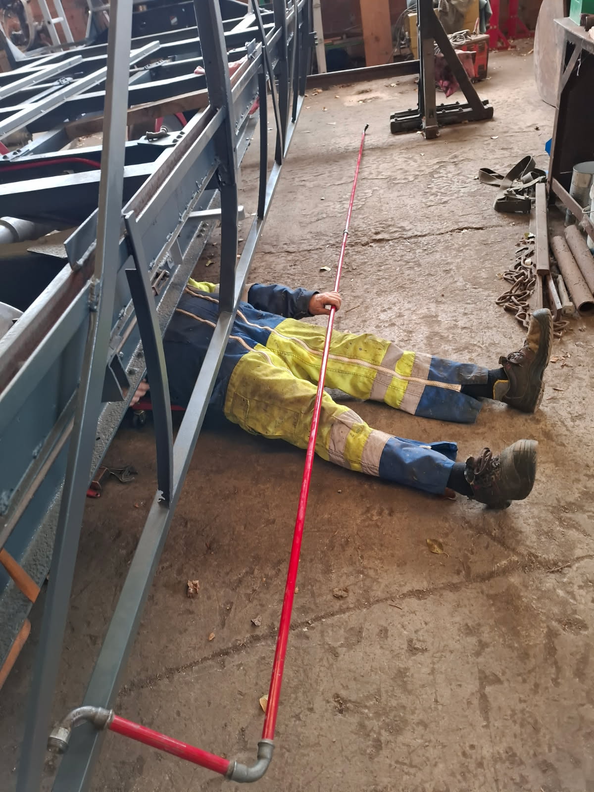

Pour en revenir au DDB 201, le circuit d'air est en train d'être remonté définitivement et fixé sur le châssis.
La matière manquante pour la remorque DDB NF 62 est arrivée, les travaux vont pouvoir continuer.

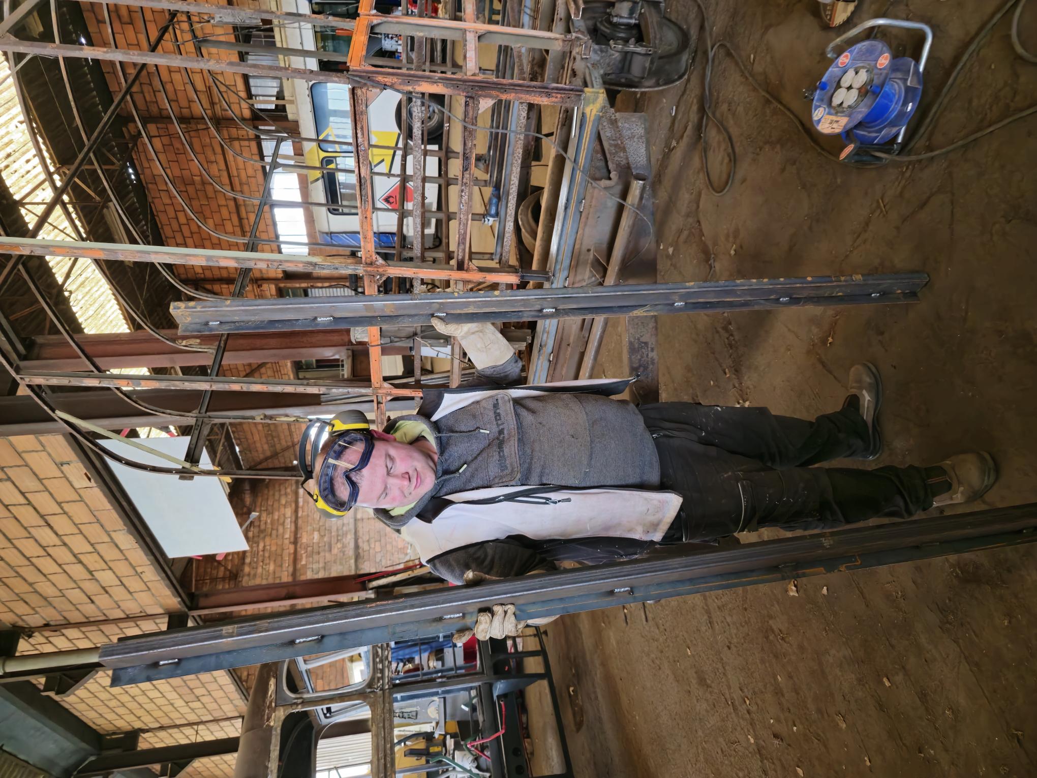

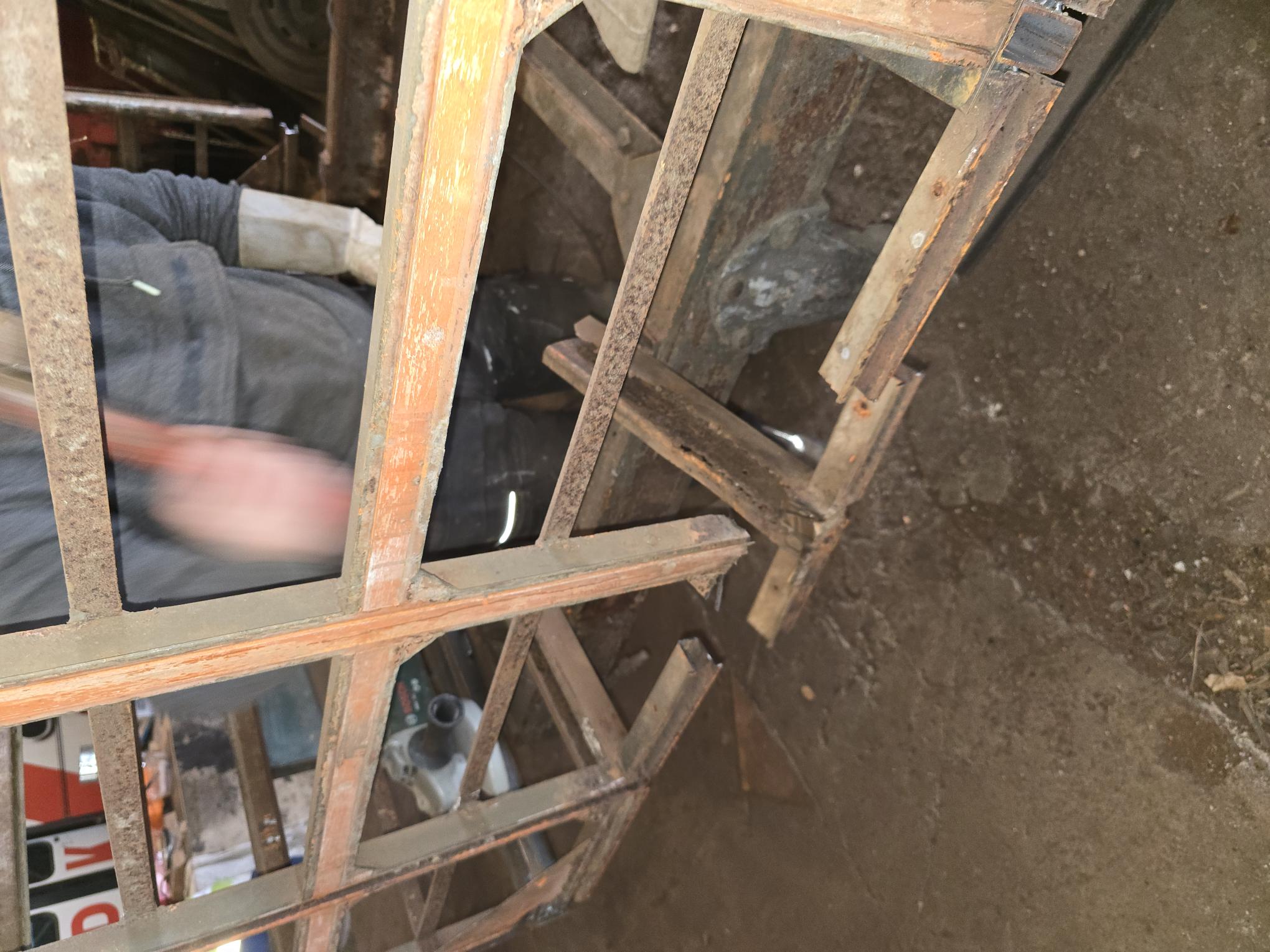

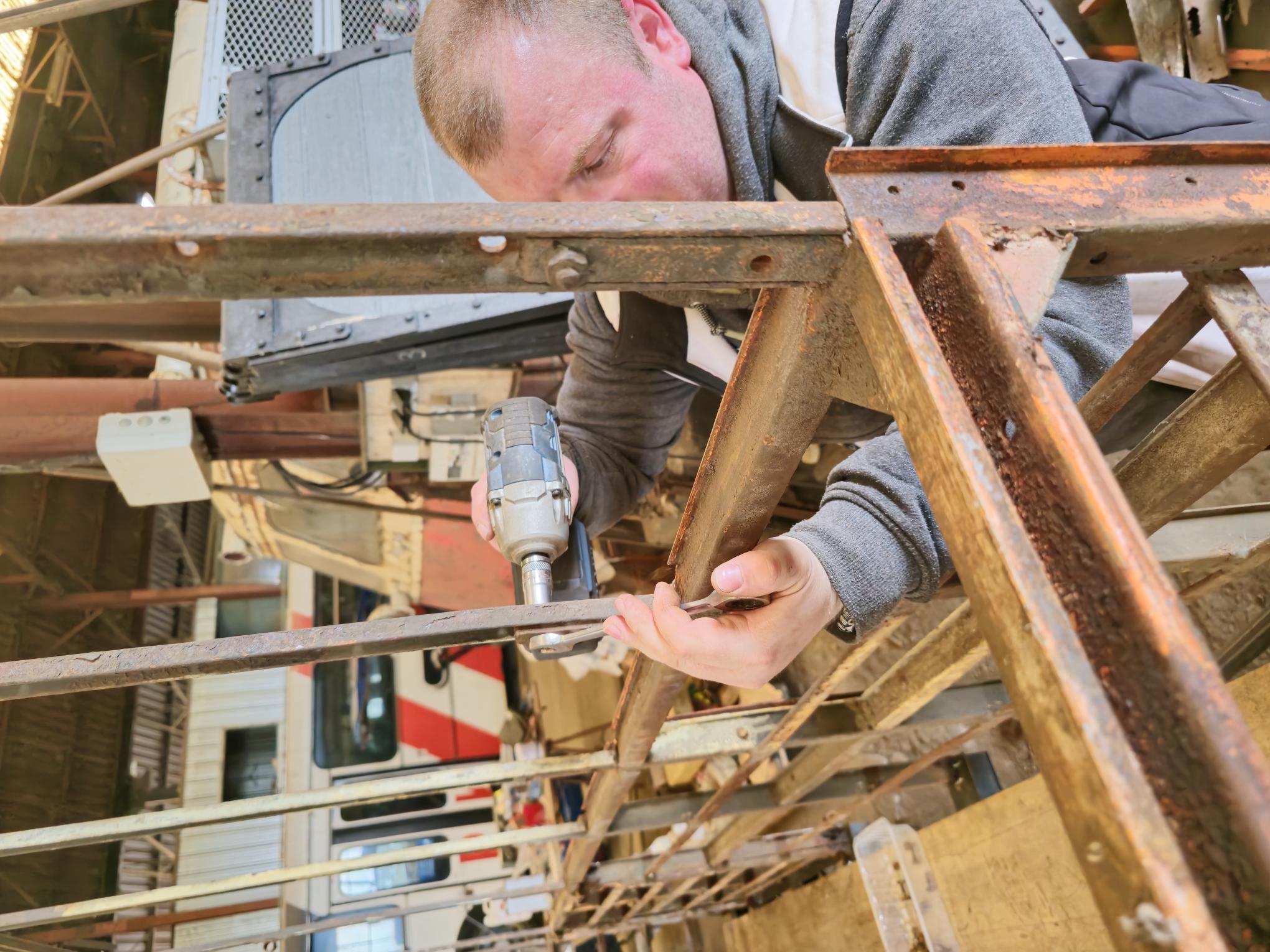

Merci aux donateurs qui suivent les travaux #B6 #B6 , ils ne sont pas nombreux ce qui peut faire penser que ces autorails ne semblent pas intéresser beaucoup de monde.
L'équipe est réduite en ce moment mais elle reste soudée et très motivée E2 #B6

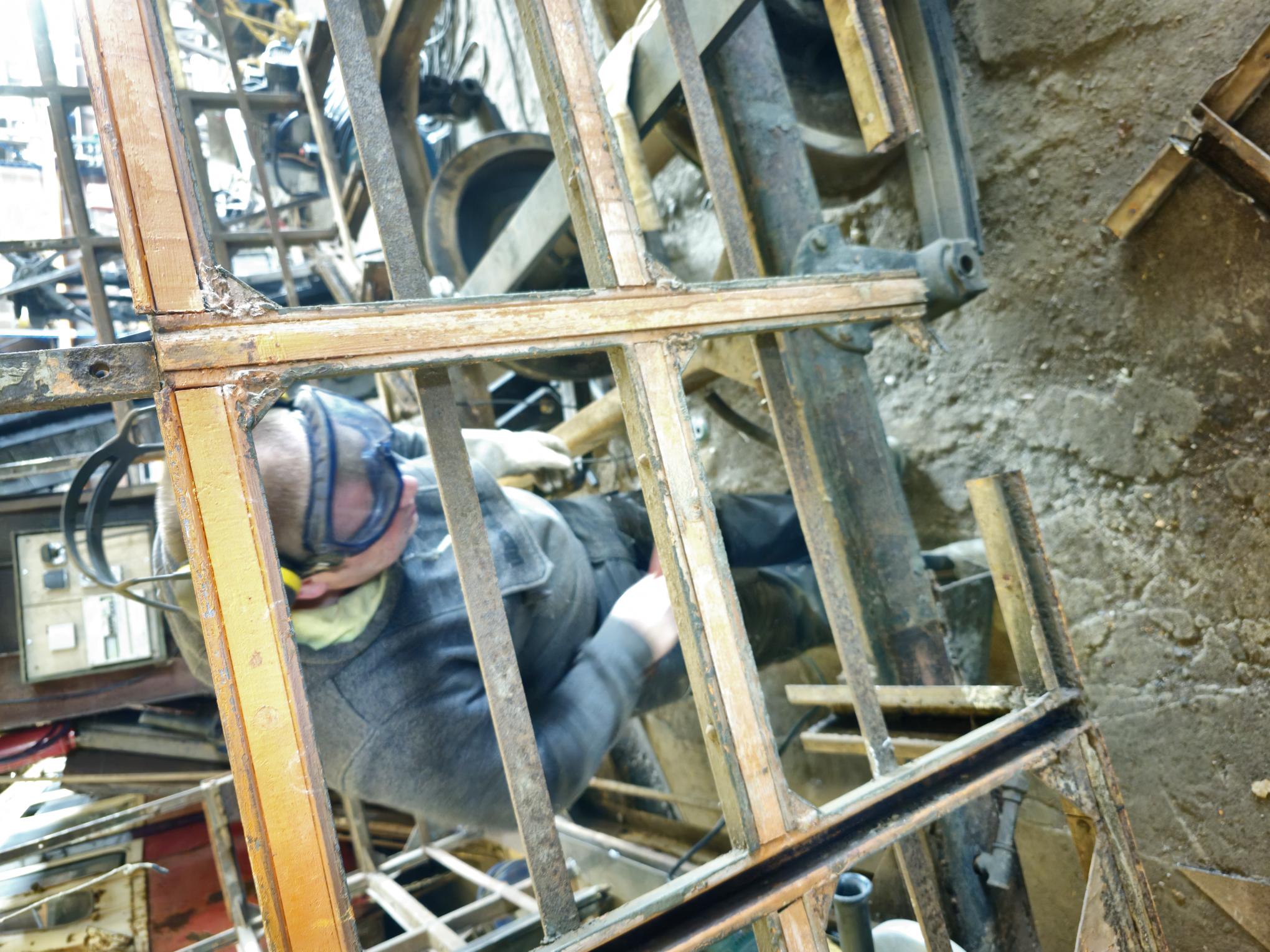

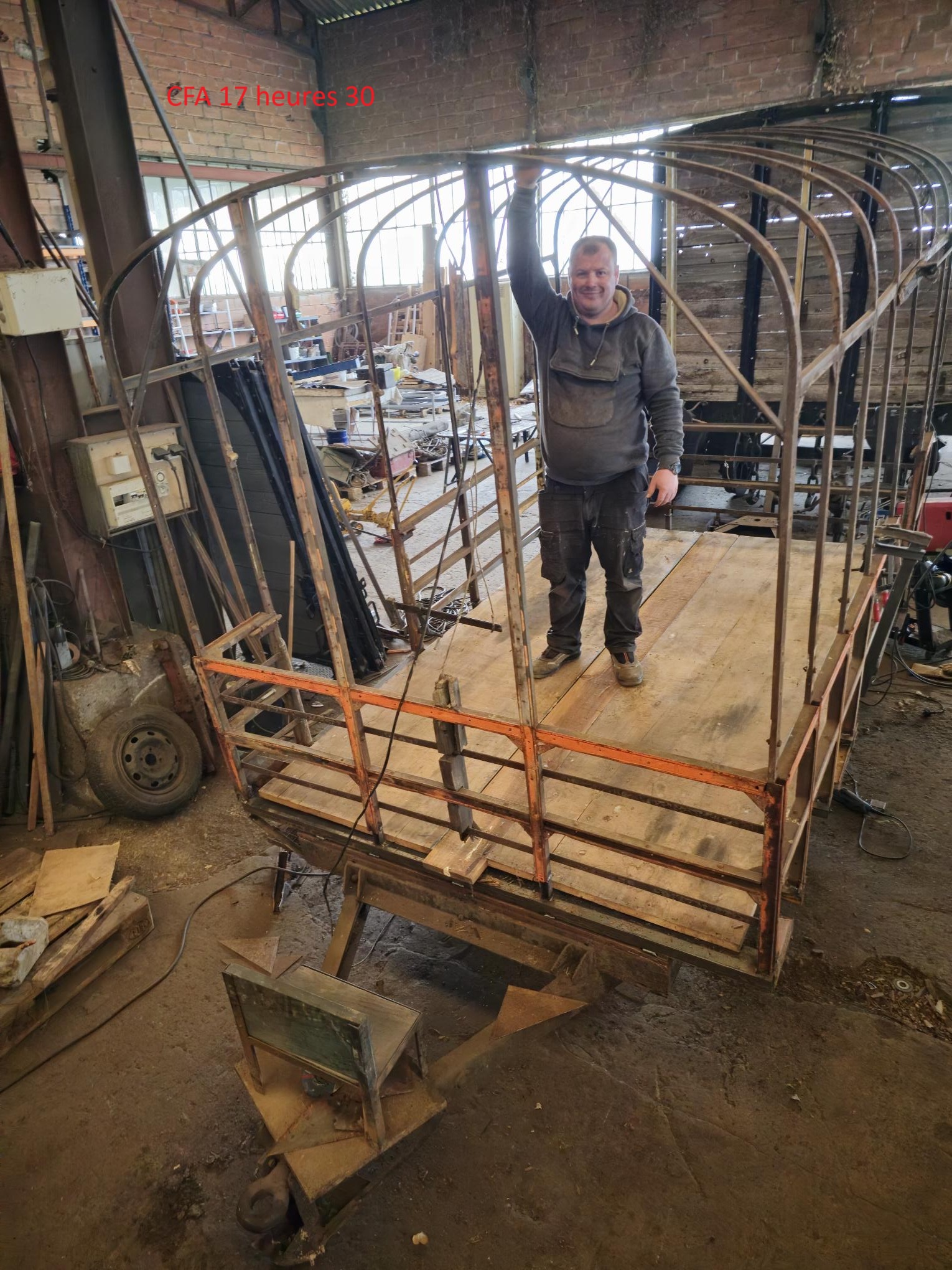

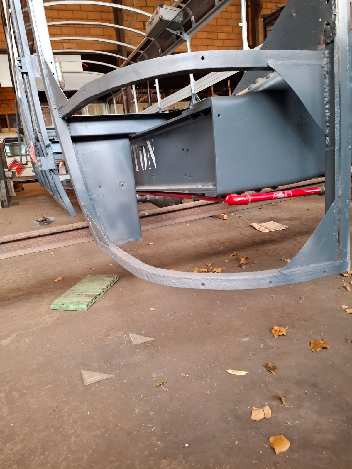

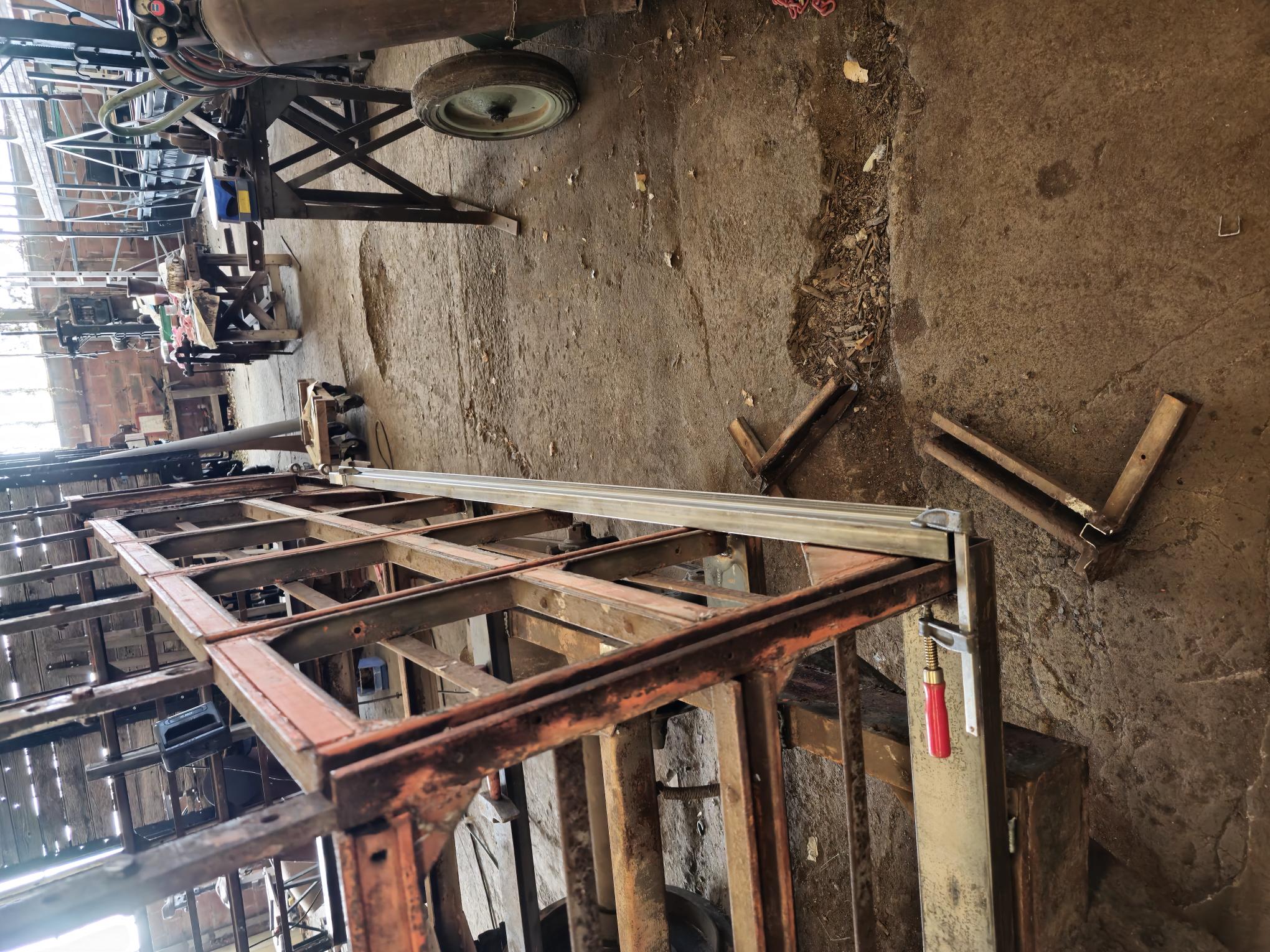

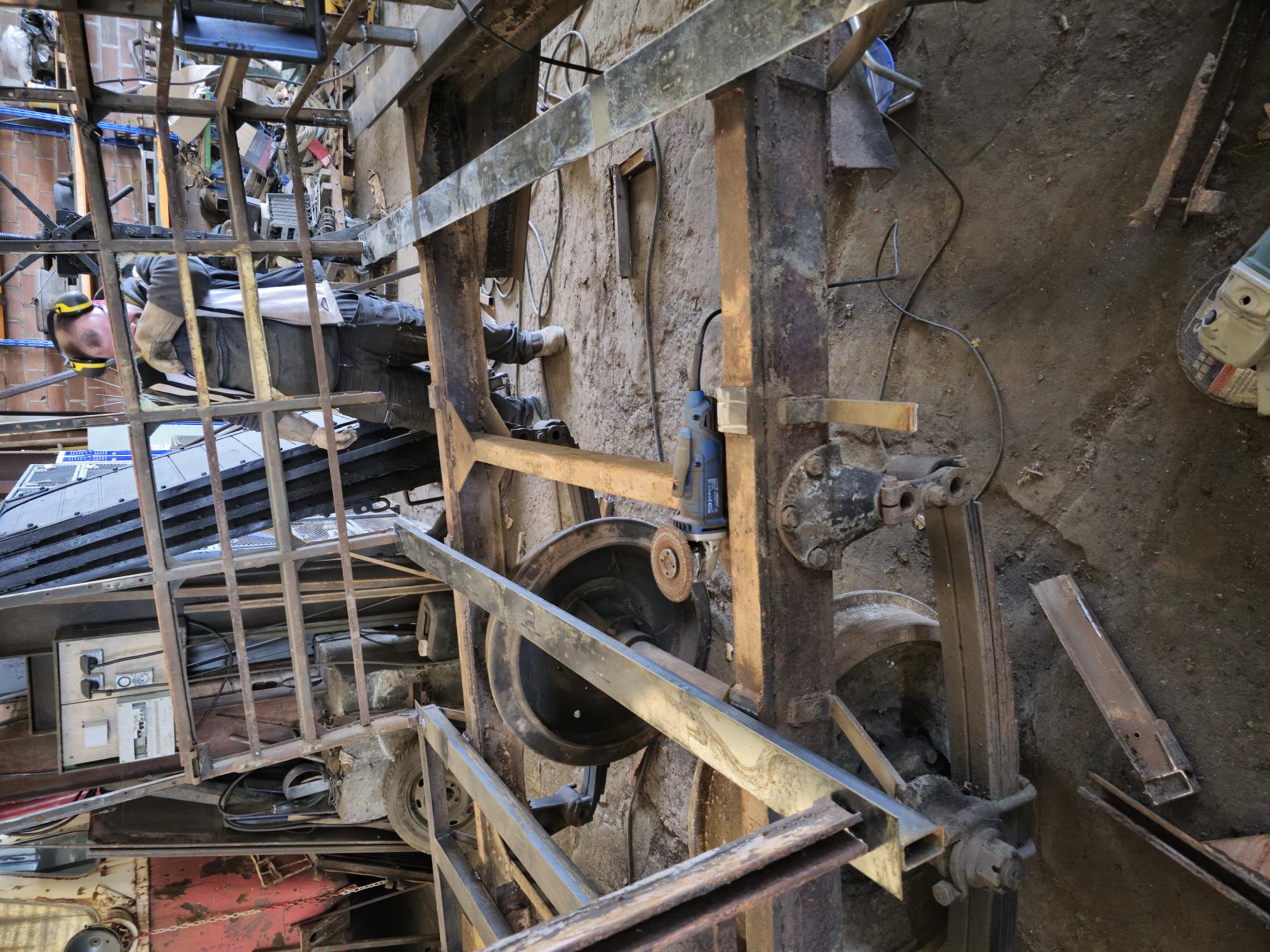

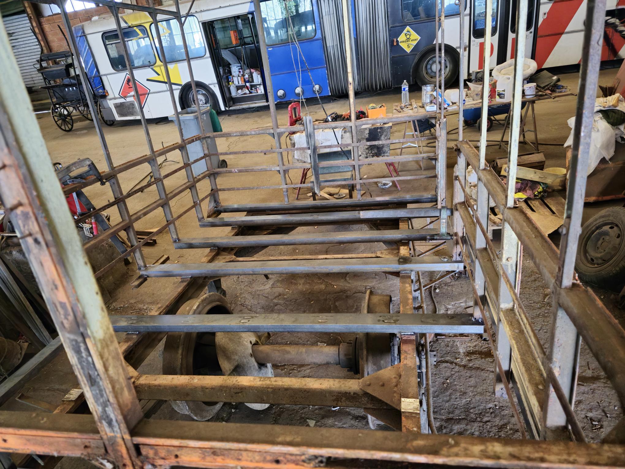

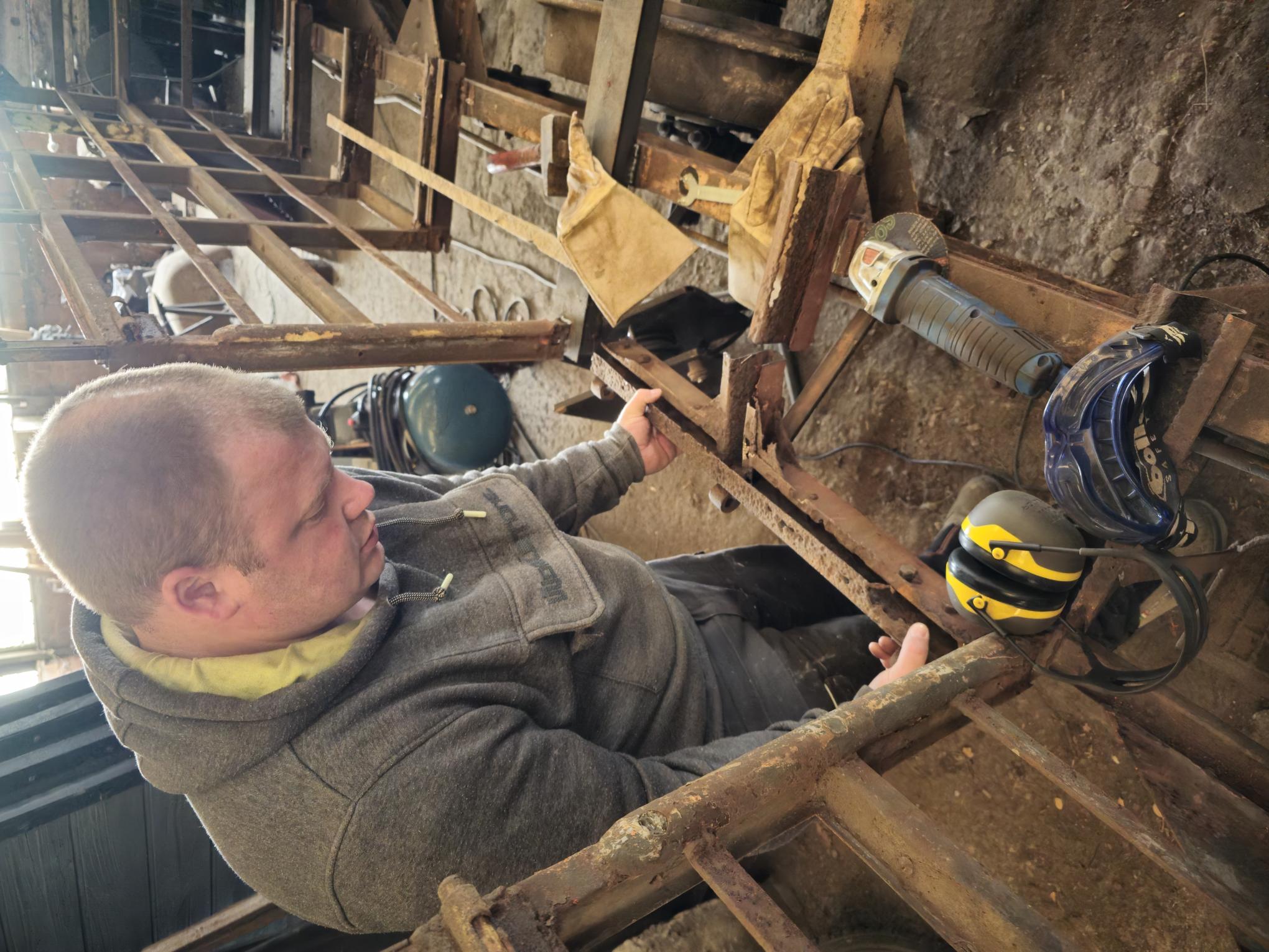

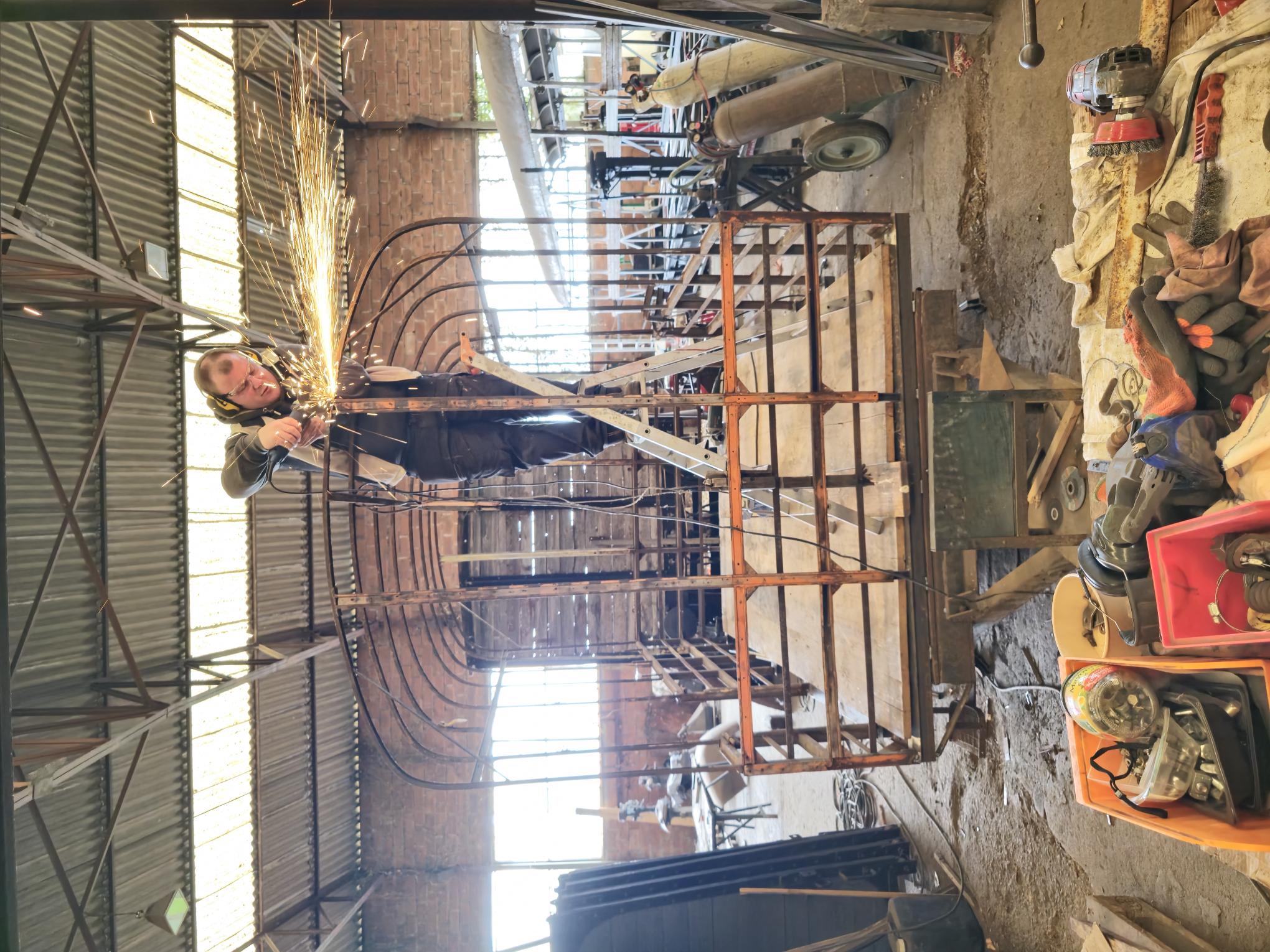

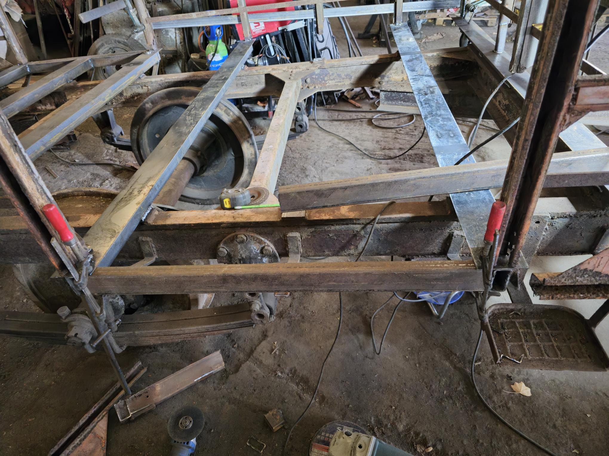

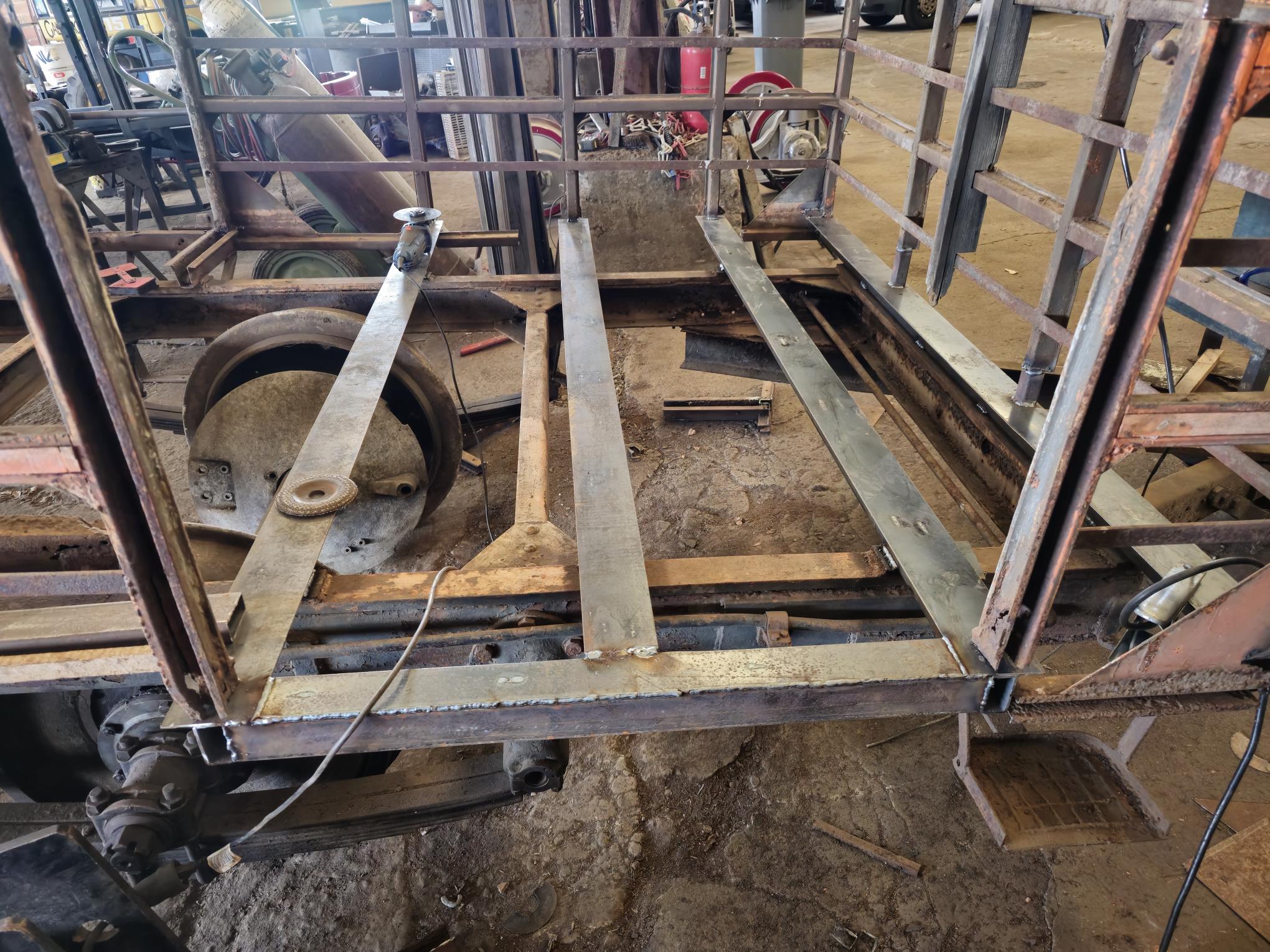

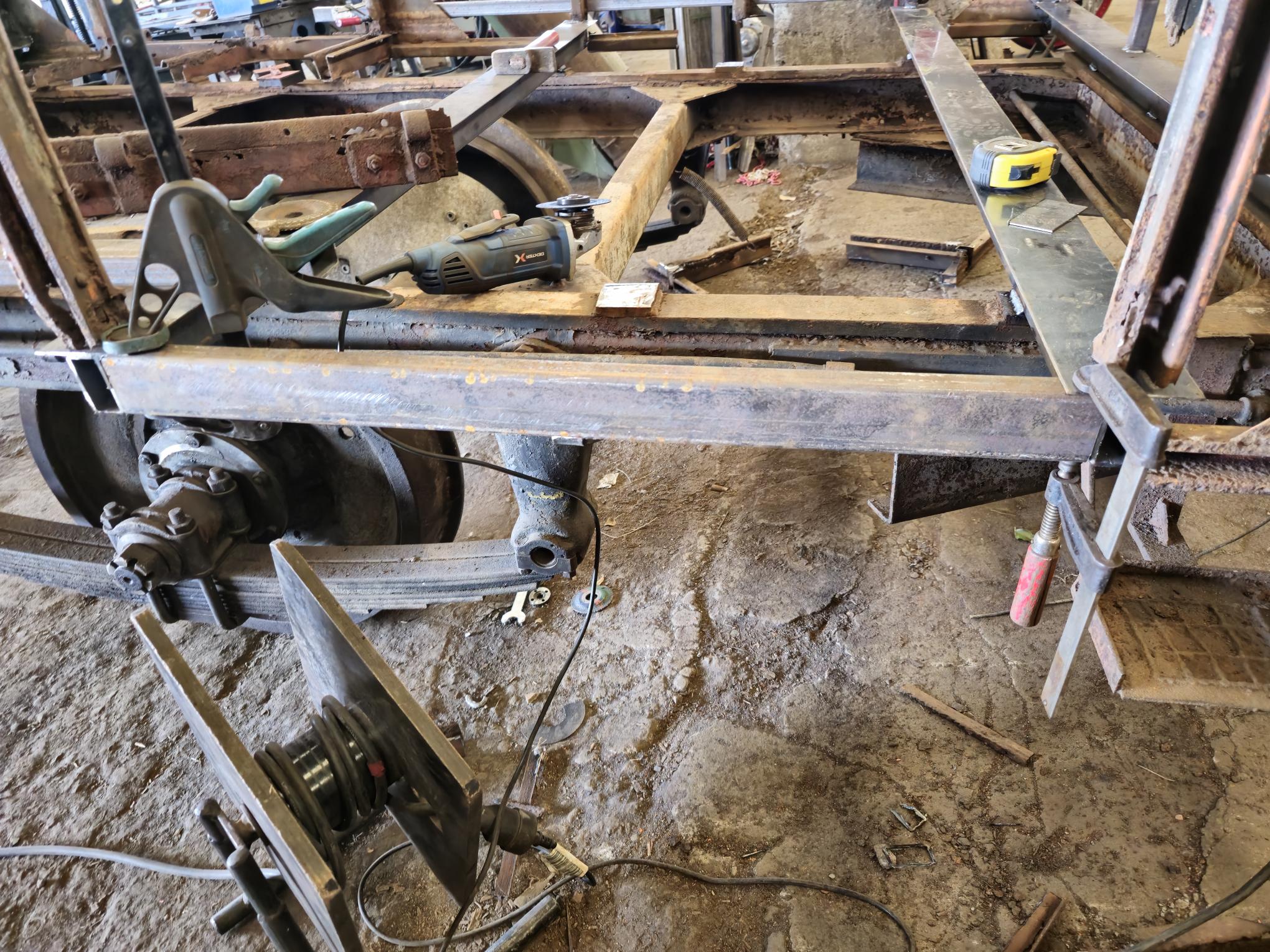

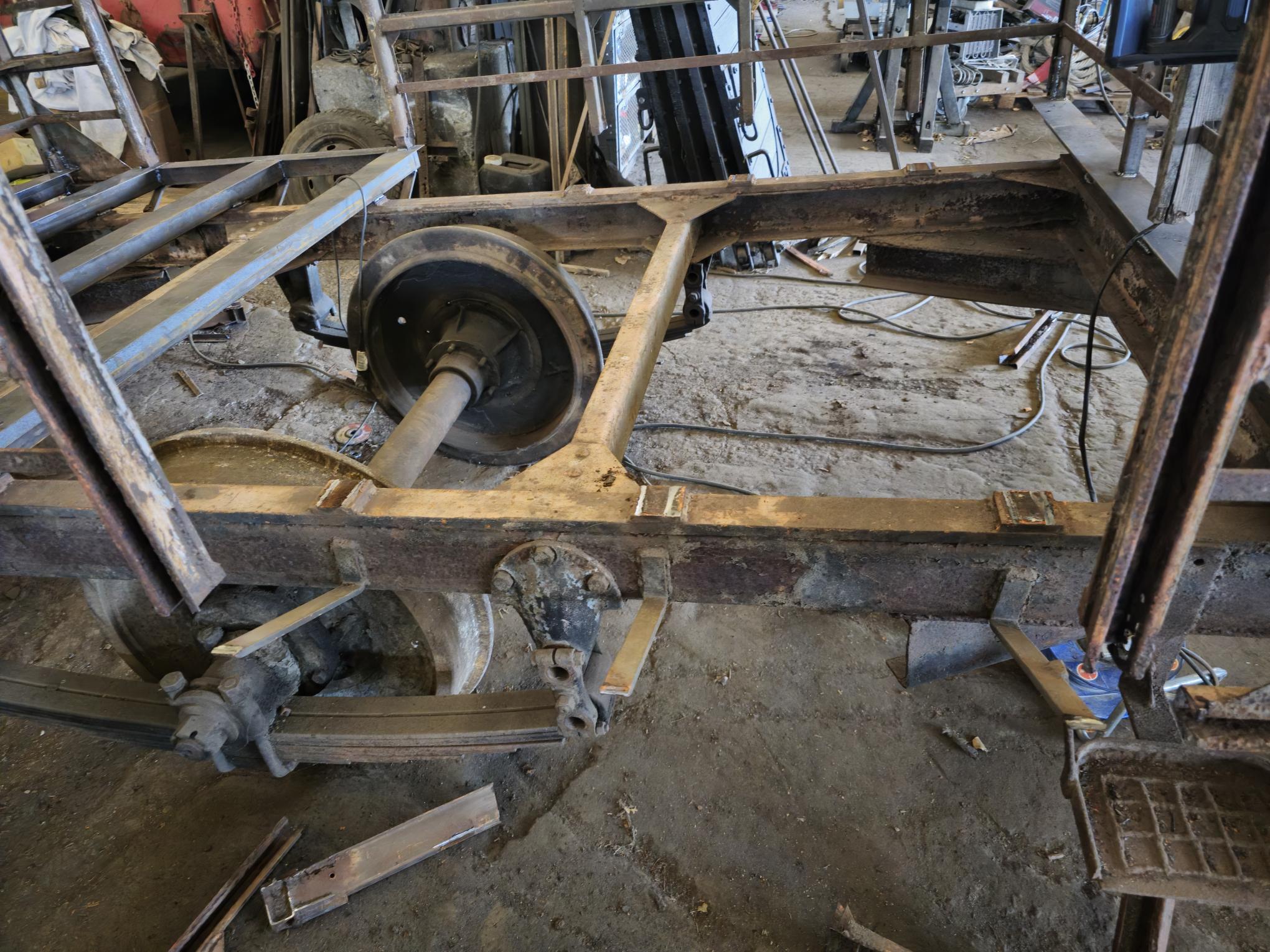

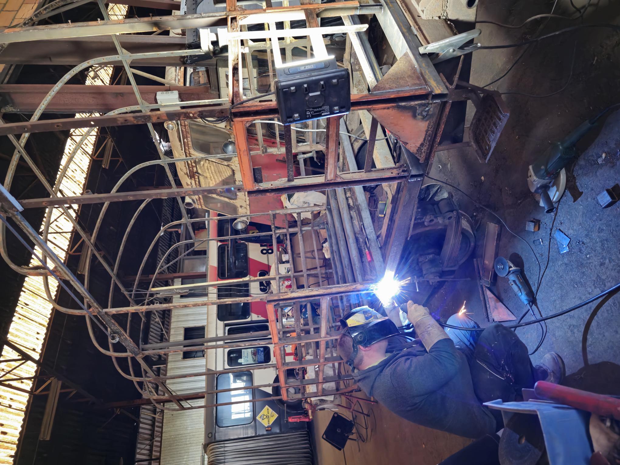

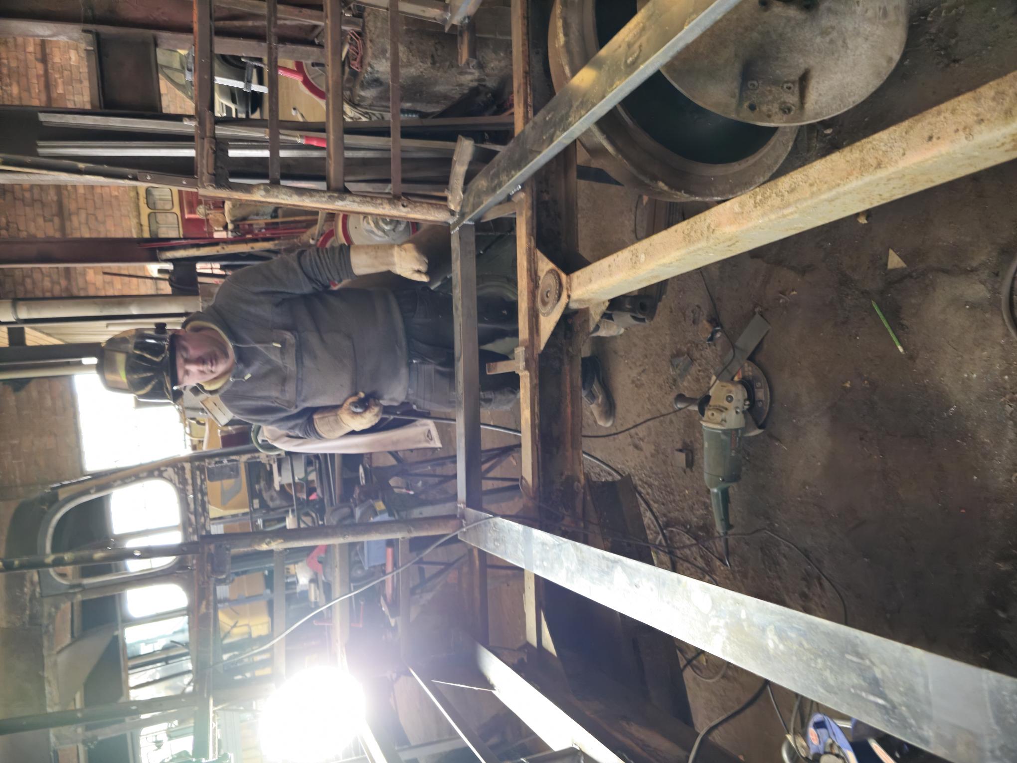

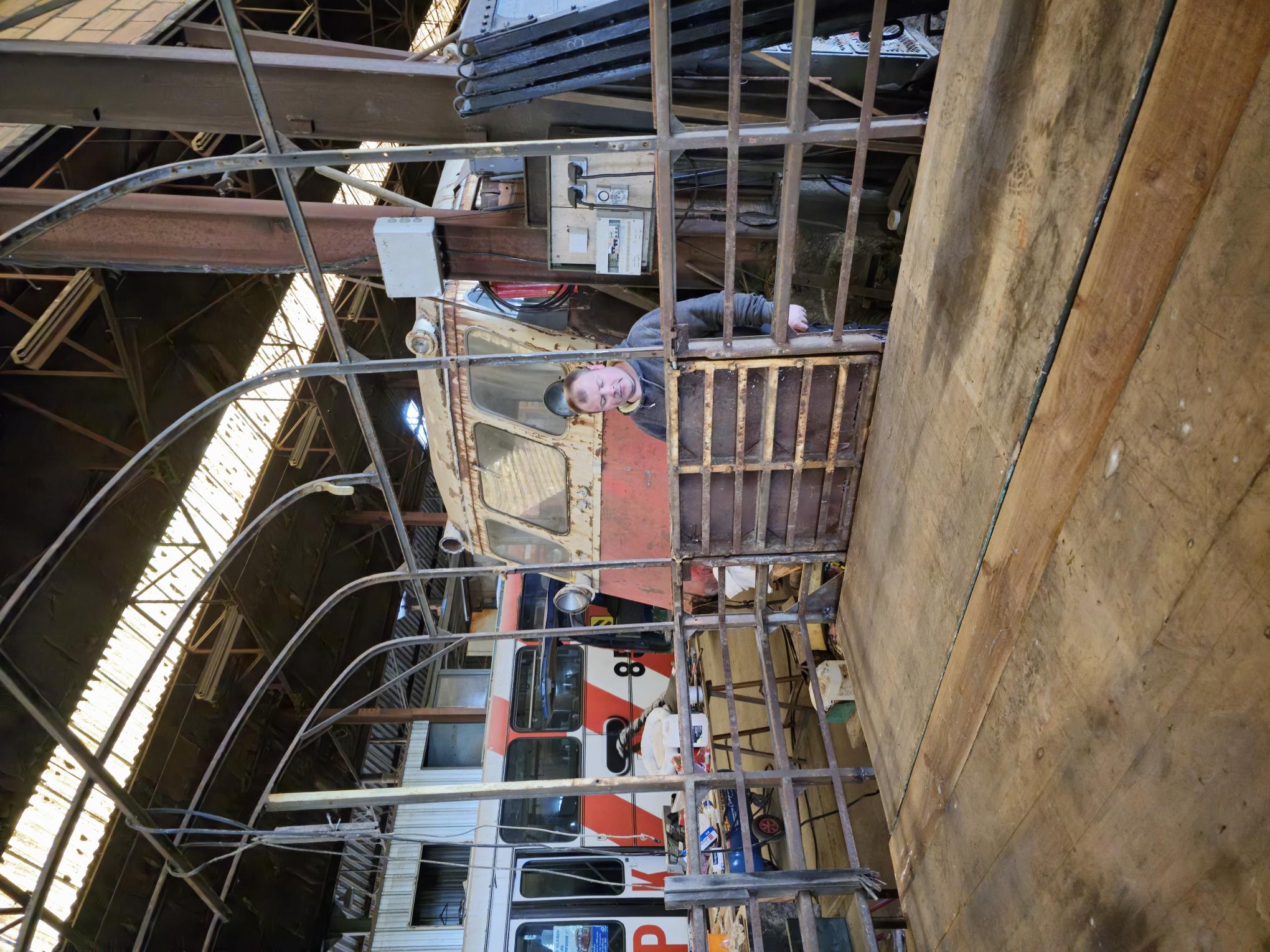

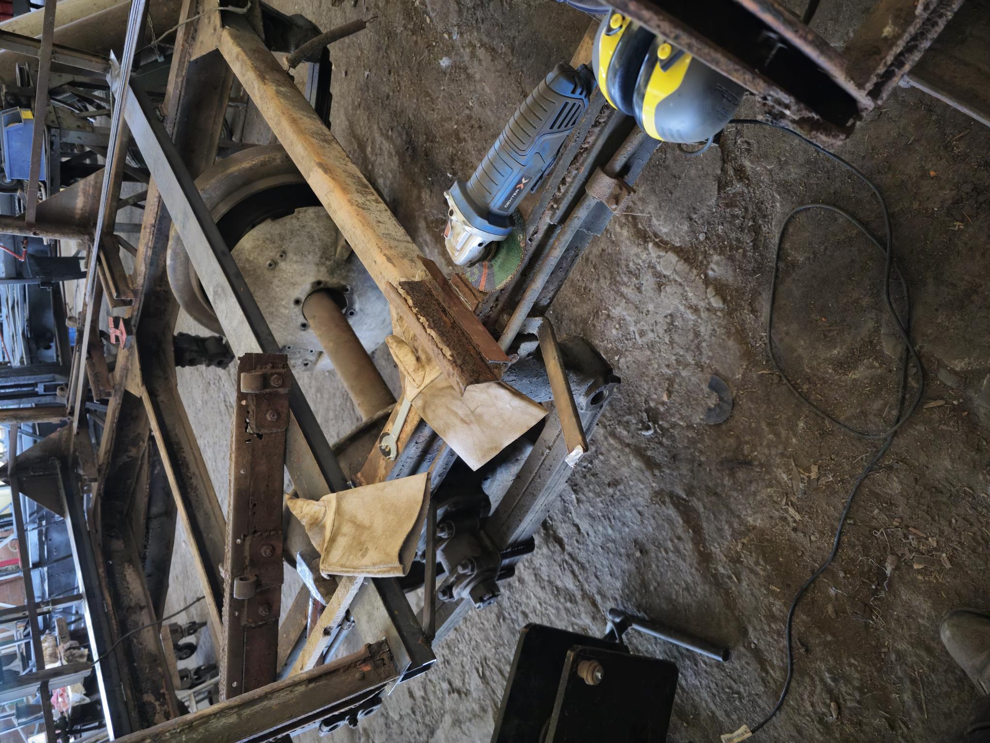

Julien a continué de travailler aujourd'hui sur la remorque DDB NF 62, la première partie du maillage du plancher a été refaite, plus la préparation d'une ouverture de porte :ipb-251 :ipb-251
Toutes les parties rongées et perforée par la rouille sont enlevées et refaites à l'identique.
A suivre ...

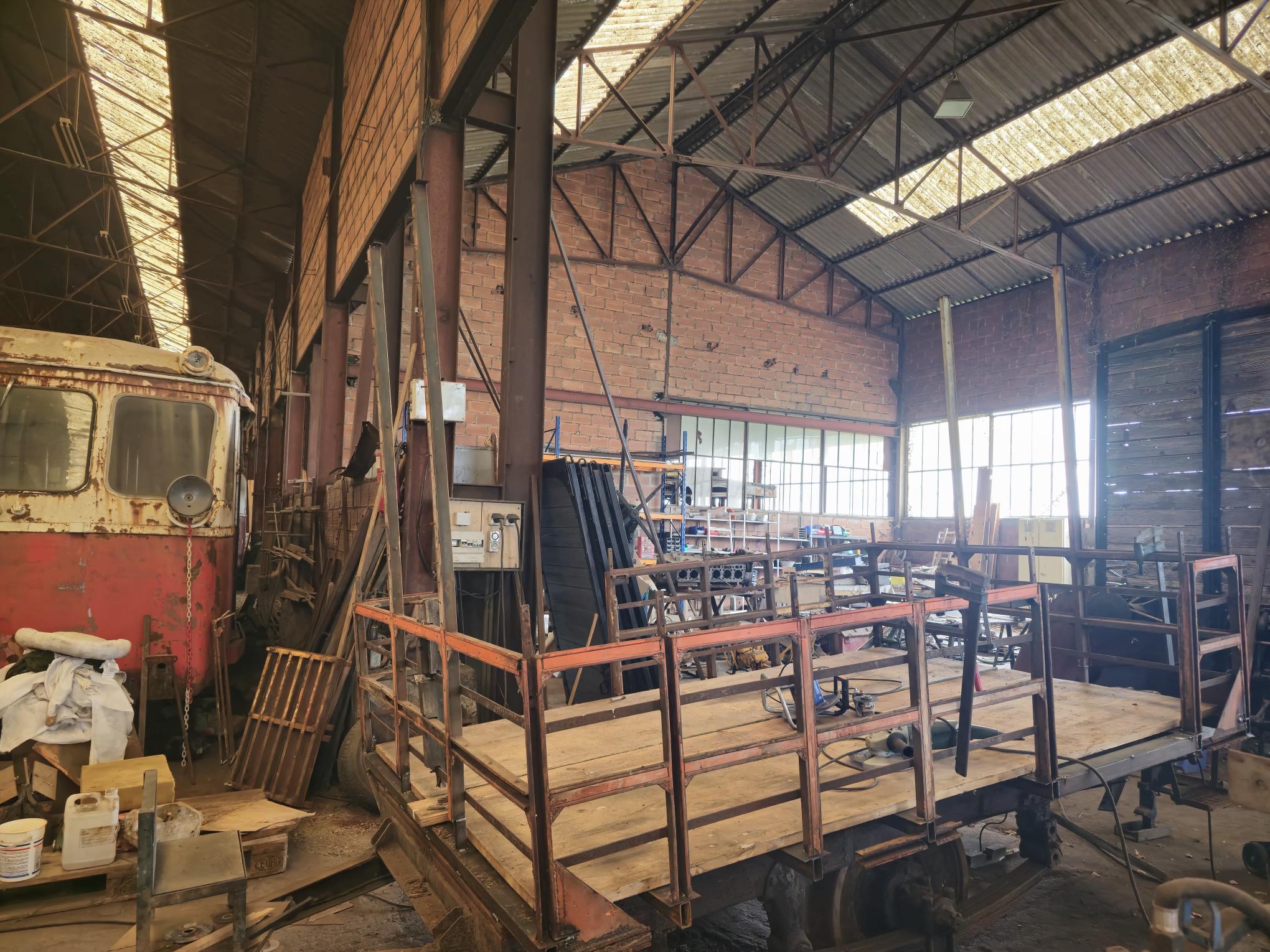

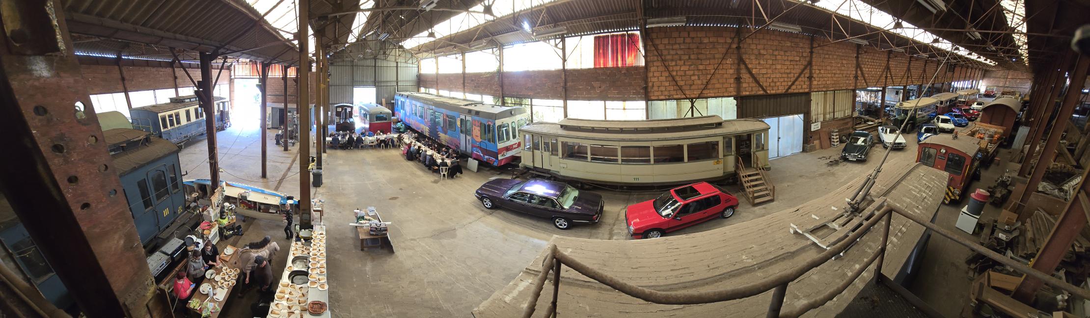

Sur la photo panoramique datant du 15 avril, on ne voit pas la caisse de la motrice de Fontainebleau, ex-Tramway de Cannes. Est-elle encore à Montmarault.
Large
Messages: 360
Re: Les Chemins de fer de l'Allier
Messagepar diabolo » 20 04 2025 à 21:15
Large a écrit:Sur la photo panoramique datant du 15 avril, on ne voit pas la caisse de la motrice de Fontainebleau, ex-Tramway de Cannes. Est-elle encore à Montmarault.
Oui, on voit une partie vers le fond.
On continue, le plancher est provisoire mais ça prend forme, bravo Julien C7 C7
Le circuit d'air du DDB 201 est en cours de montage et de préparation.

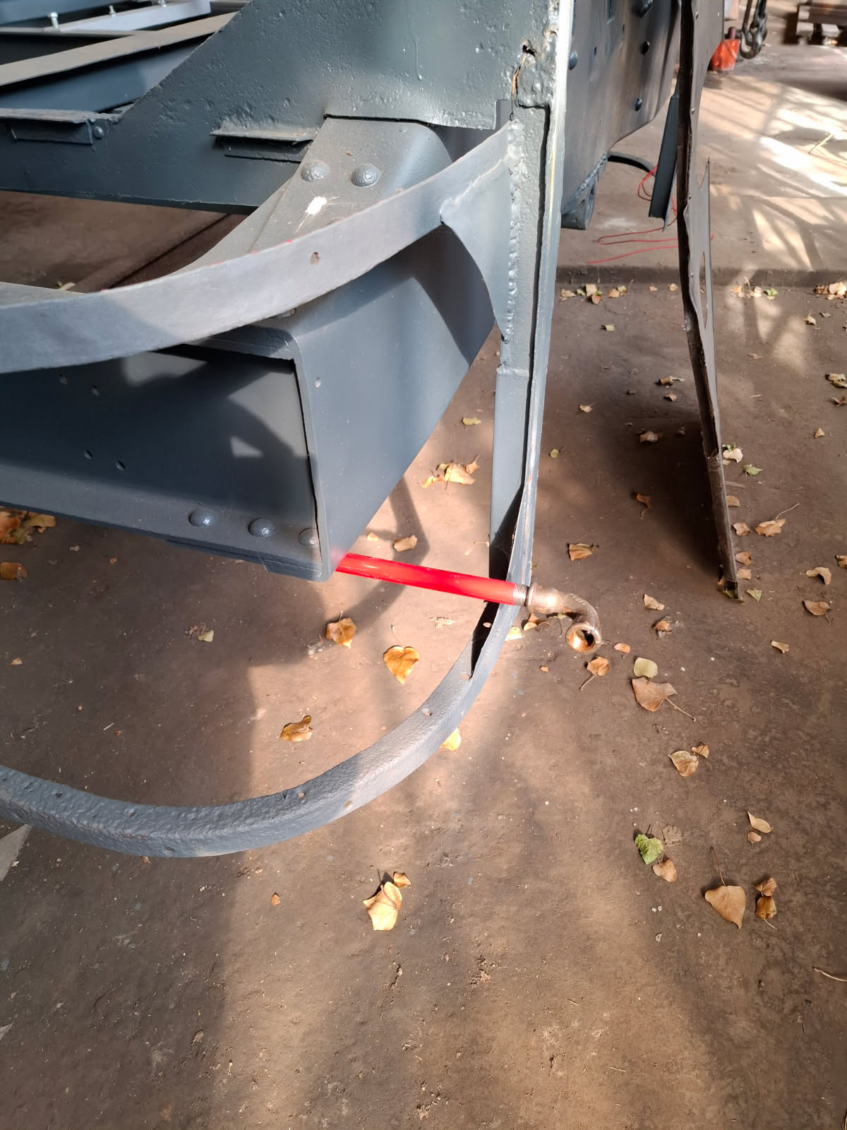

Messagepar diabolo » 28 04 2025 à 13:48

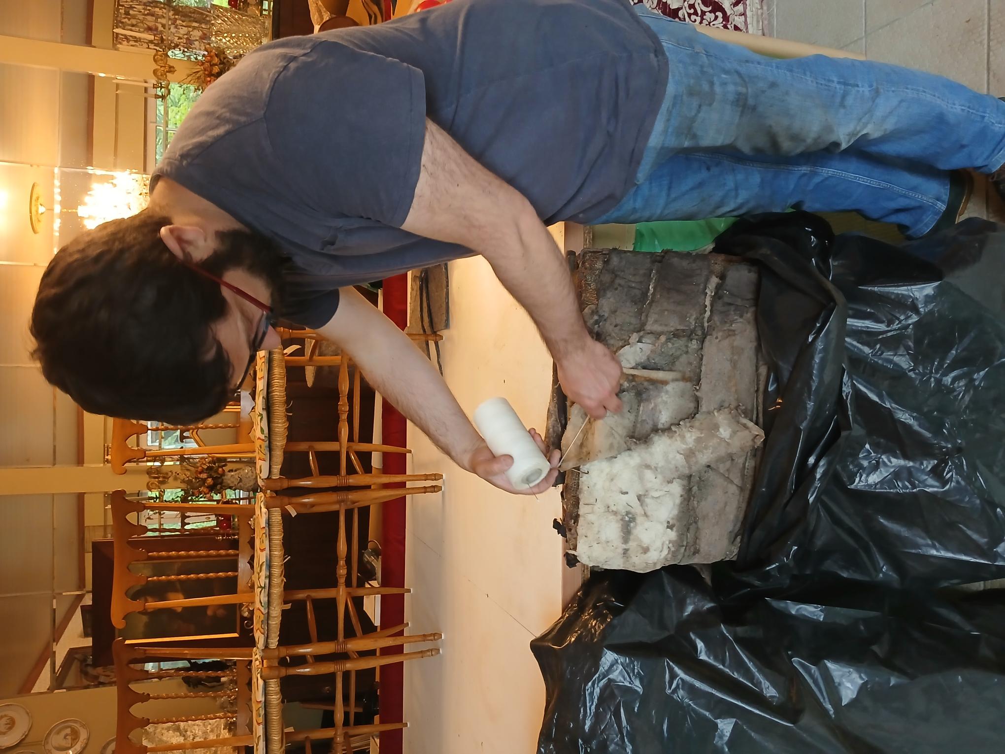

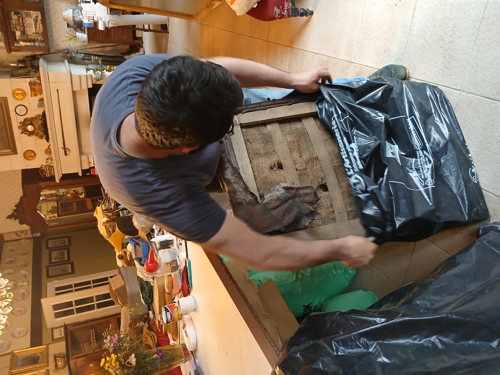

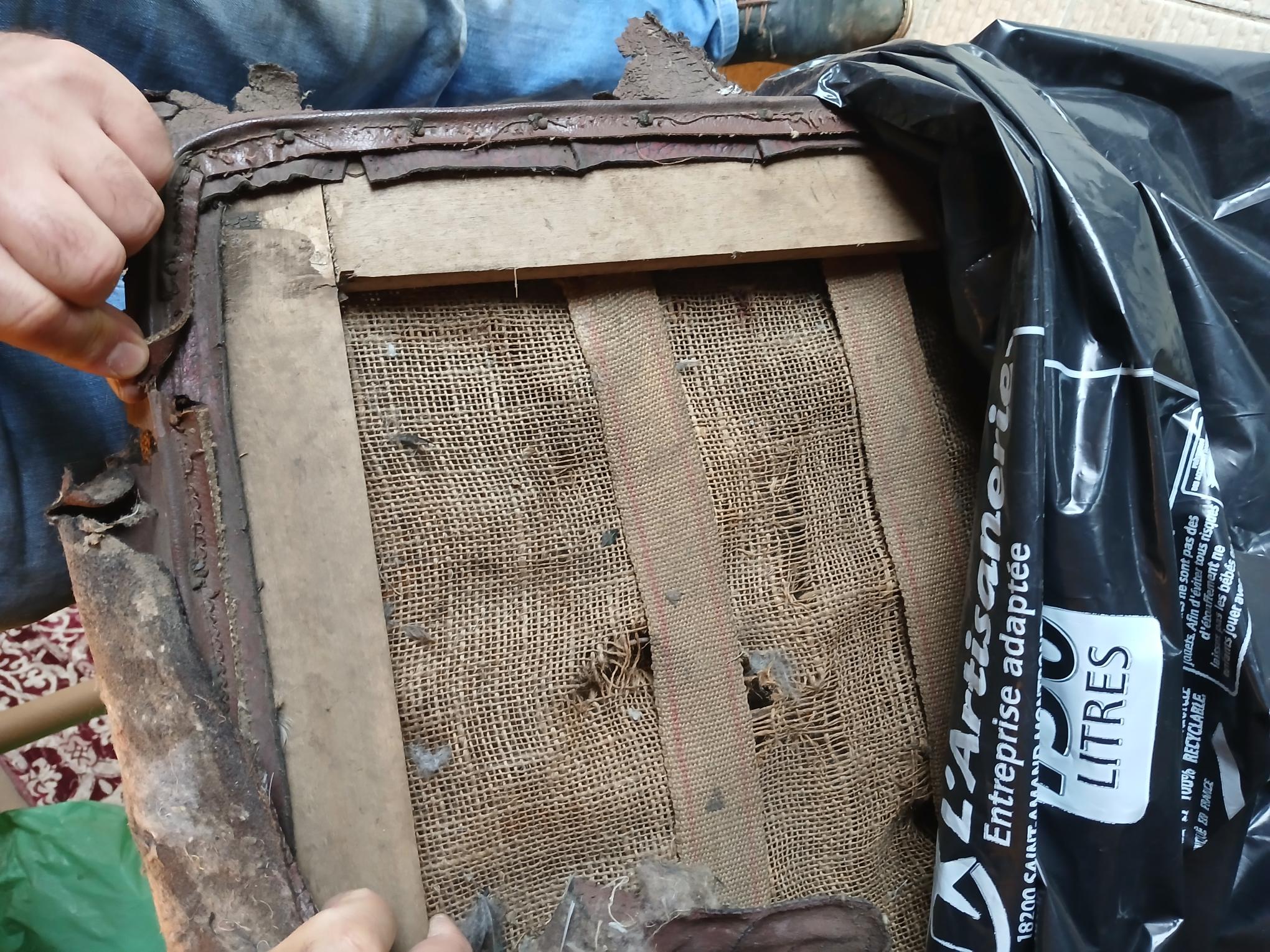

William a récupéré les rougnes des assises d'un siège passager, 2 options sont envisagées mais le résultat sera parfait.
La tuyauterie d'air reprend définitivement sa place et les 2 sorties arrières sont posées, à l'origine le DDB 201 n'avait qu'une sortie.

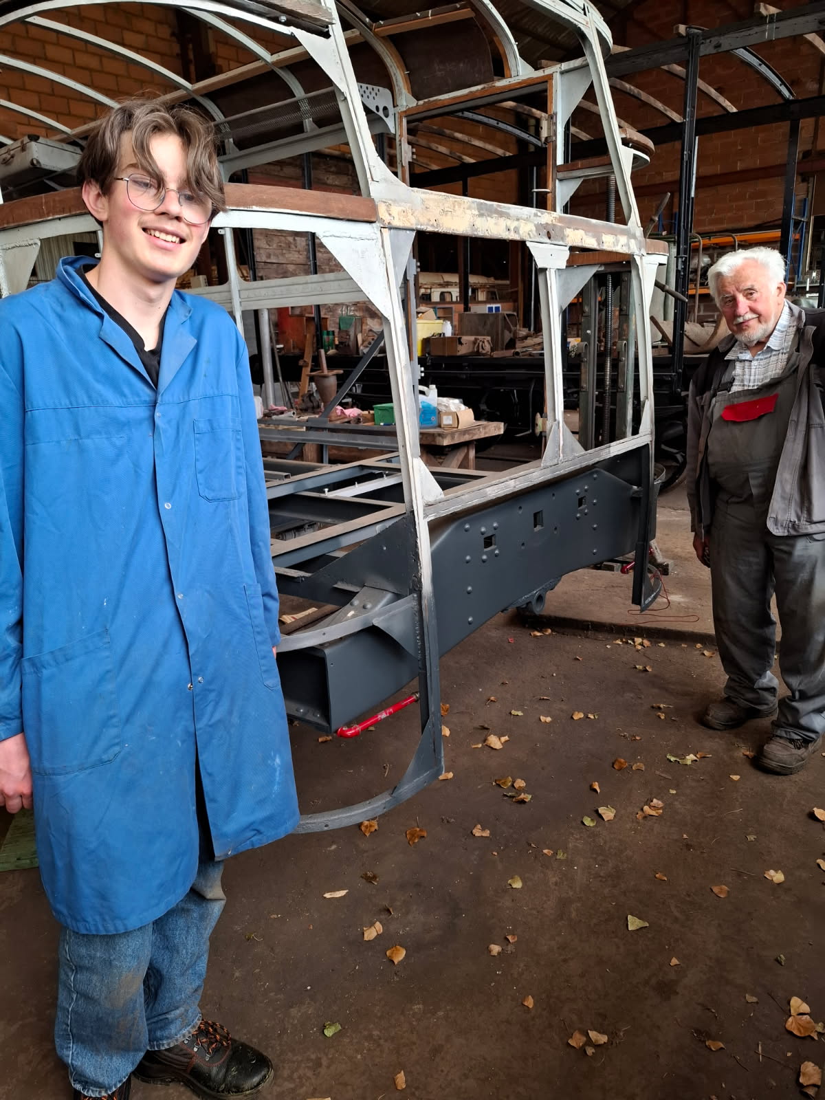

William un nouveau et jeune membre passionné est venu renforcer l'équipe DDB, nous lui souhaitons la bienvenue parmi les fous ALLIER C7
