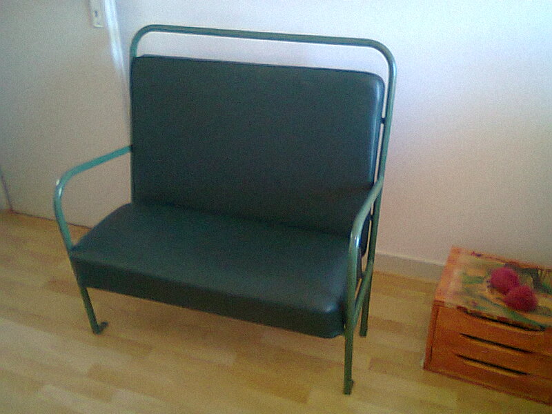

Une question que l'on se pose : qui a carrossé les remorques messageries DDB ? ou un carrossier extérieur ?
Lors des premiers travaux, je pensais que la couleur verte était d'origine, ce qui n'est pas le cas.
On avait fait en 2011un proto de siège en simili cuir vert, au fil du temps on a compris que ce n'était pas sa couleur d'origine.
William va se faire le plaisir de refaire un travail sur un siège avec ses vrais couleurs.
Avec Mimile, on préparera la base.
La cagnotte est toujours d'actualité, on peut aller encore plus vite avec votre soutien !

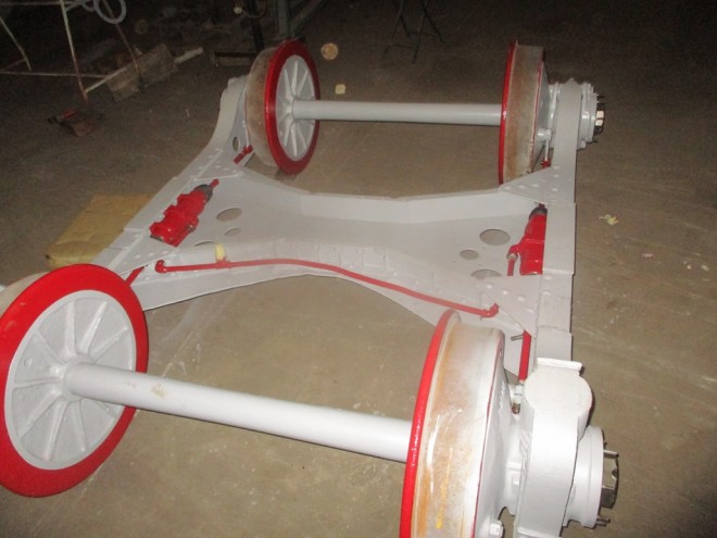

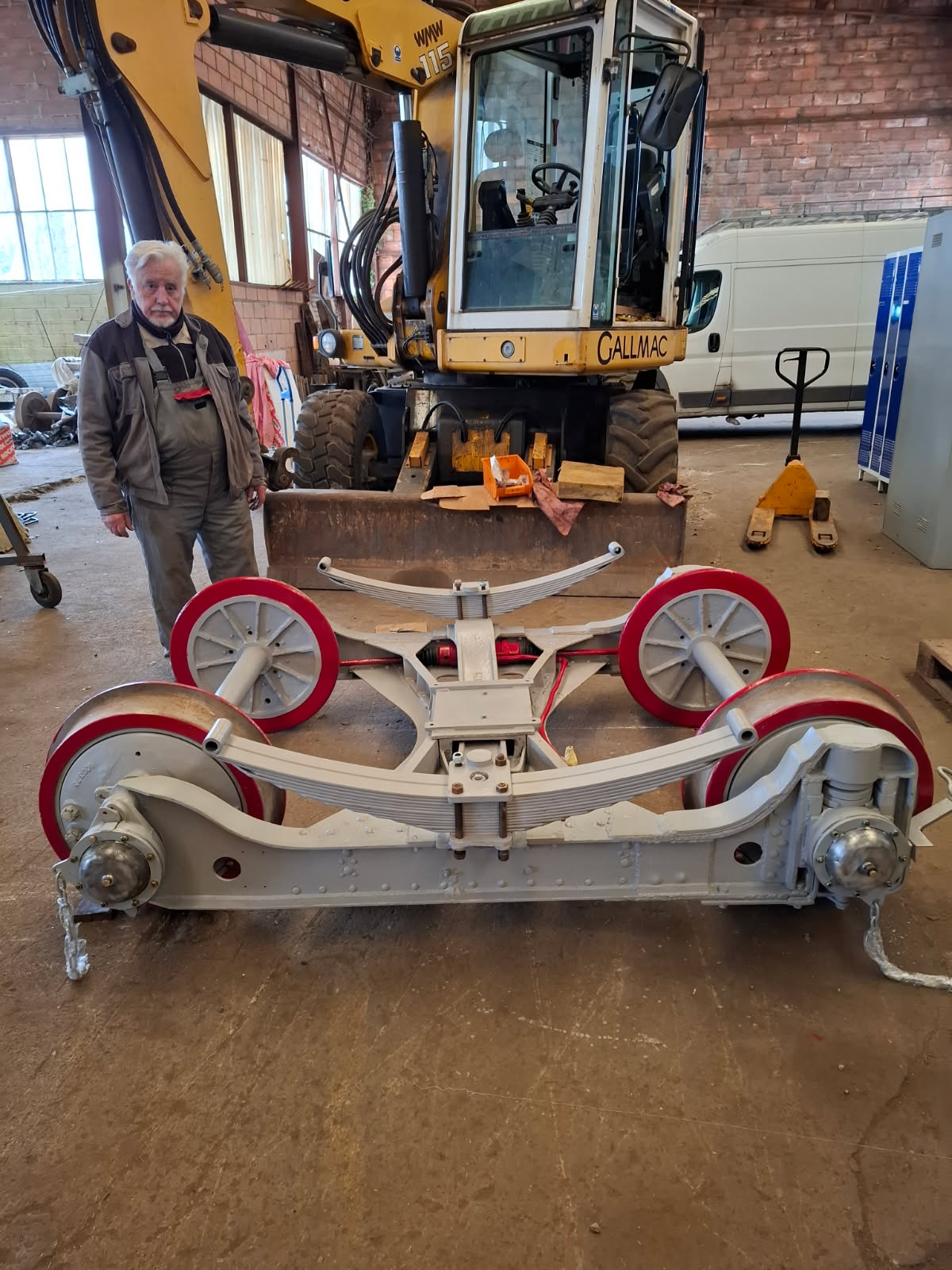

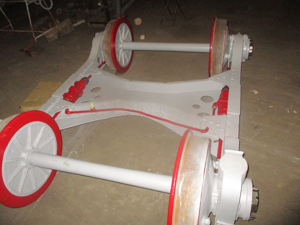

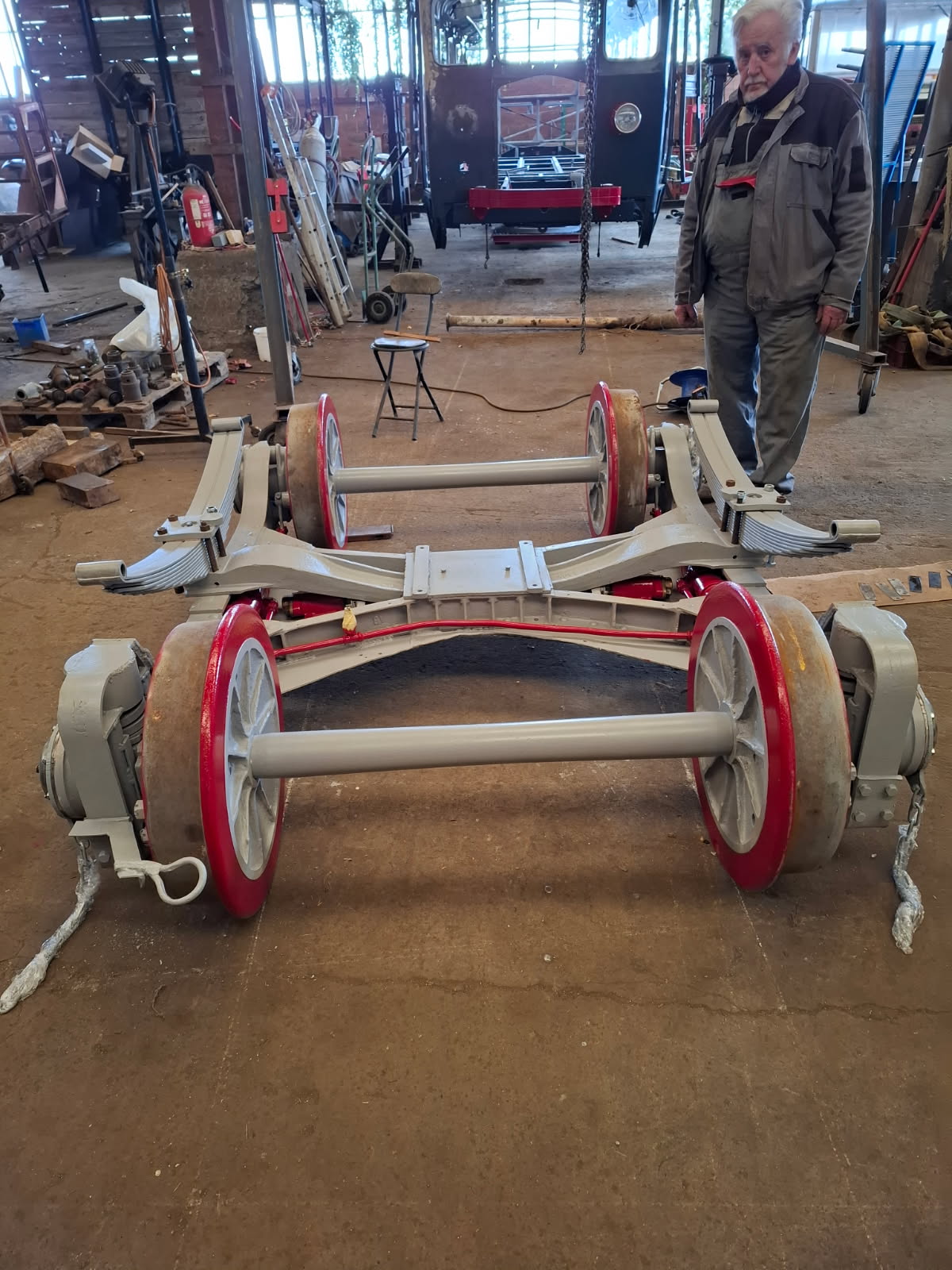

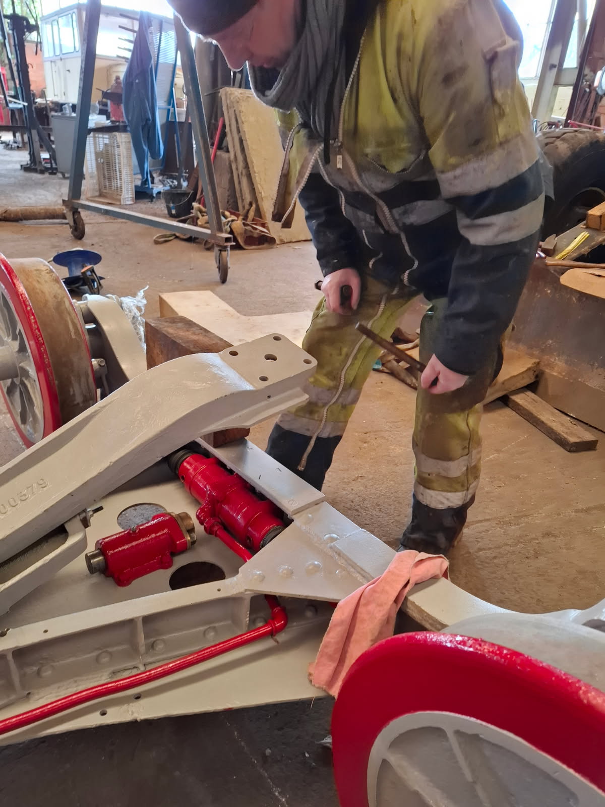

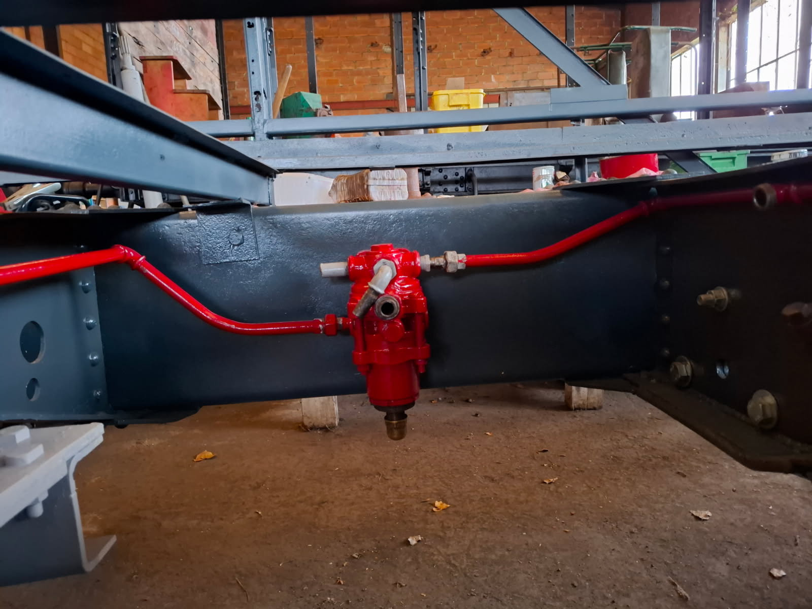

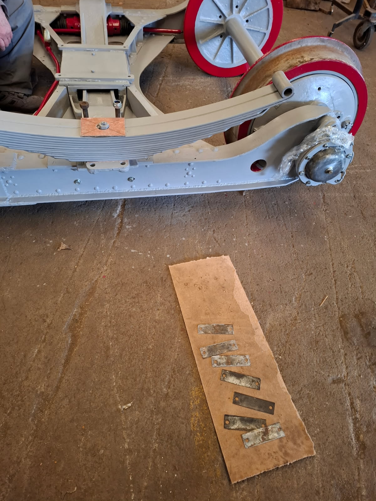

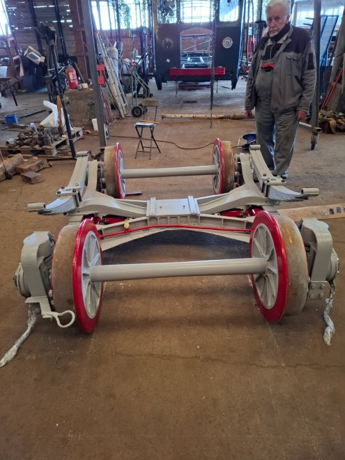

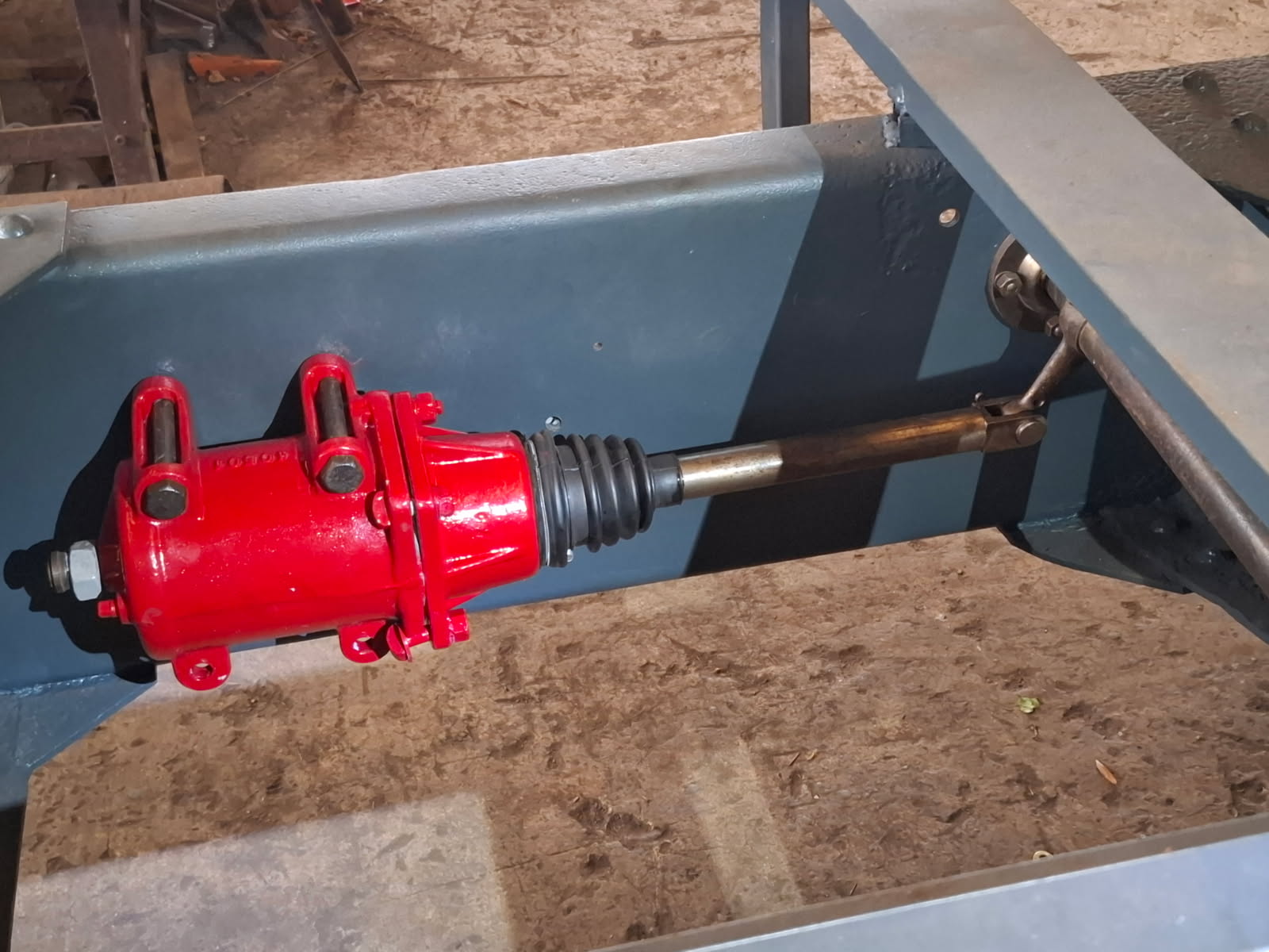

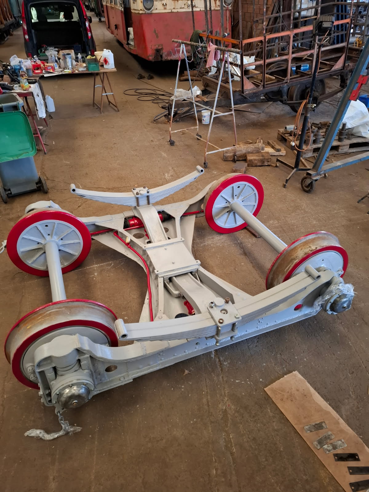

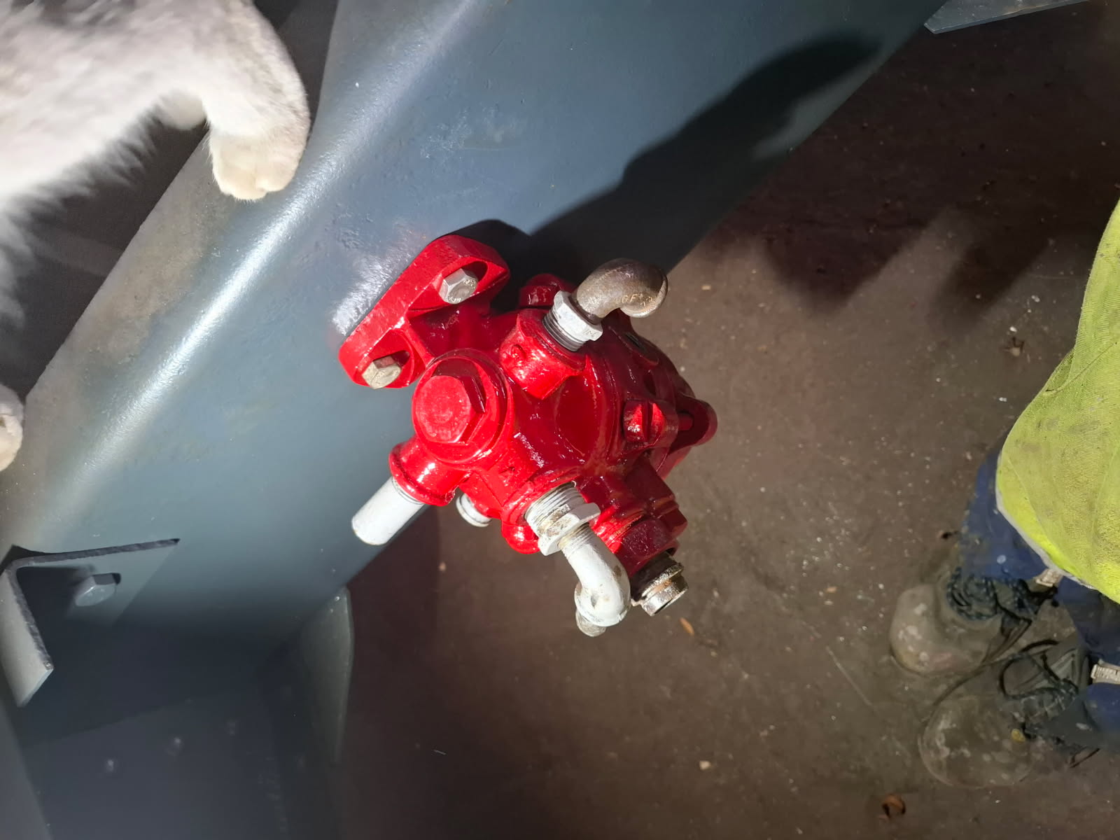

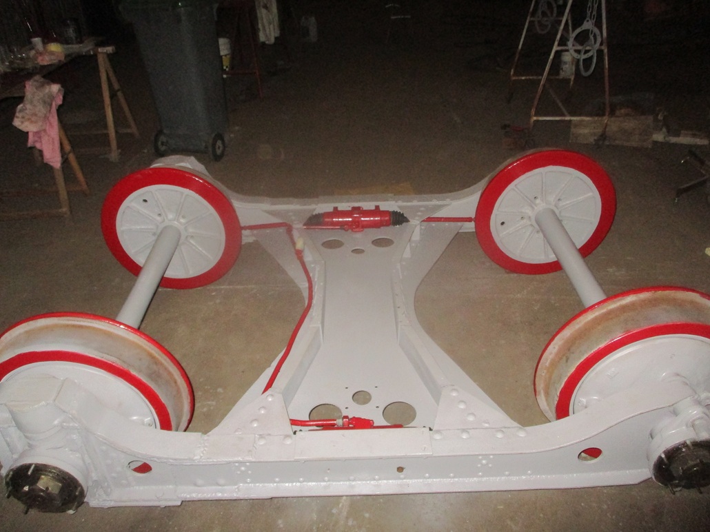

Messagepar diabolo » 17 03 2025 à 23:31
On continue !
Une nouvelle étape de franchie, on arrive pratiquement à la fin de la remise en état complète du bogie comme il a été conçu, des boulons et des écrous seront changés par des neufs aux bonnes dimensions. Toutes les pièces du bogie ont été démontées, les freins refaits à neuf, ...
On a un jeu sur le pivot inférieur à 1 mm, lorsque nous l'avons démonté les ressorts de rappel étaient cassés et compensés par des cales que nous avons retirer et qui donnaient un débattement important dans les courbes.
Nombre d'heures de travail : beaucoup.
La cagnotte est là pour que l'on avance plus vite, regardez c'est bien nous aidez c'est mieux, voir dessous !
