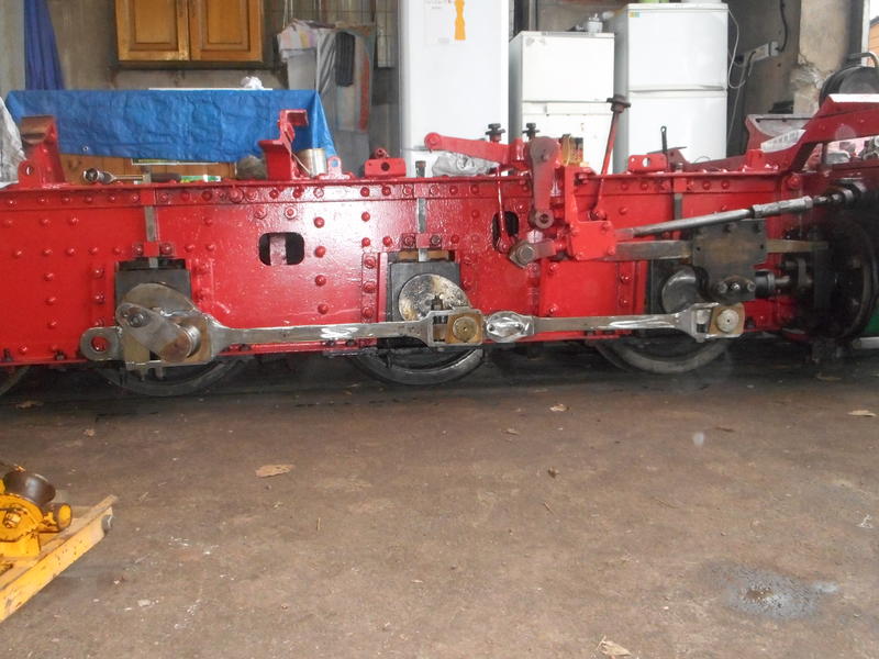

Messagepar jack-train » 13 11 2016 à 20:38
Bonsoir à tous,
Mardi de cette semaine, séance de travail au TTVS, pour ma part l'après-midi.
Séance de travail sur Marcelle, pour remonter les bielles de marche côté gauche, faut avouer que la couleur acier des bielles sur un châssis rouge ça rend bien !!
Vivement la prochaine séance !

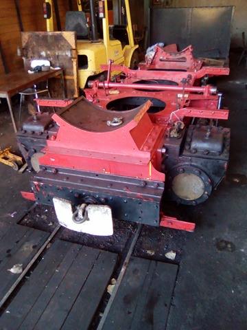

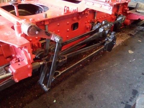

Messagepar Fred de St Amand » 22 12 2016 à 13:40
Les travaux avancent sur la 040, la suspension et la timonerie de frein sont complètement remontés. Le cendrier est en cour de fabrication dans une entreprise locale #B6
La 020 est prête pour la décennale :ipb-251
Merci Marc pour le montage :rod_mdr2

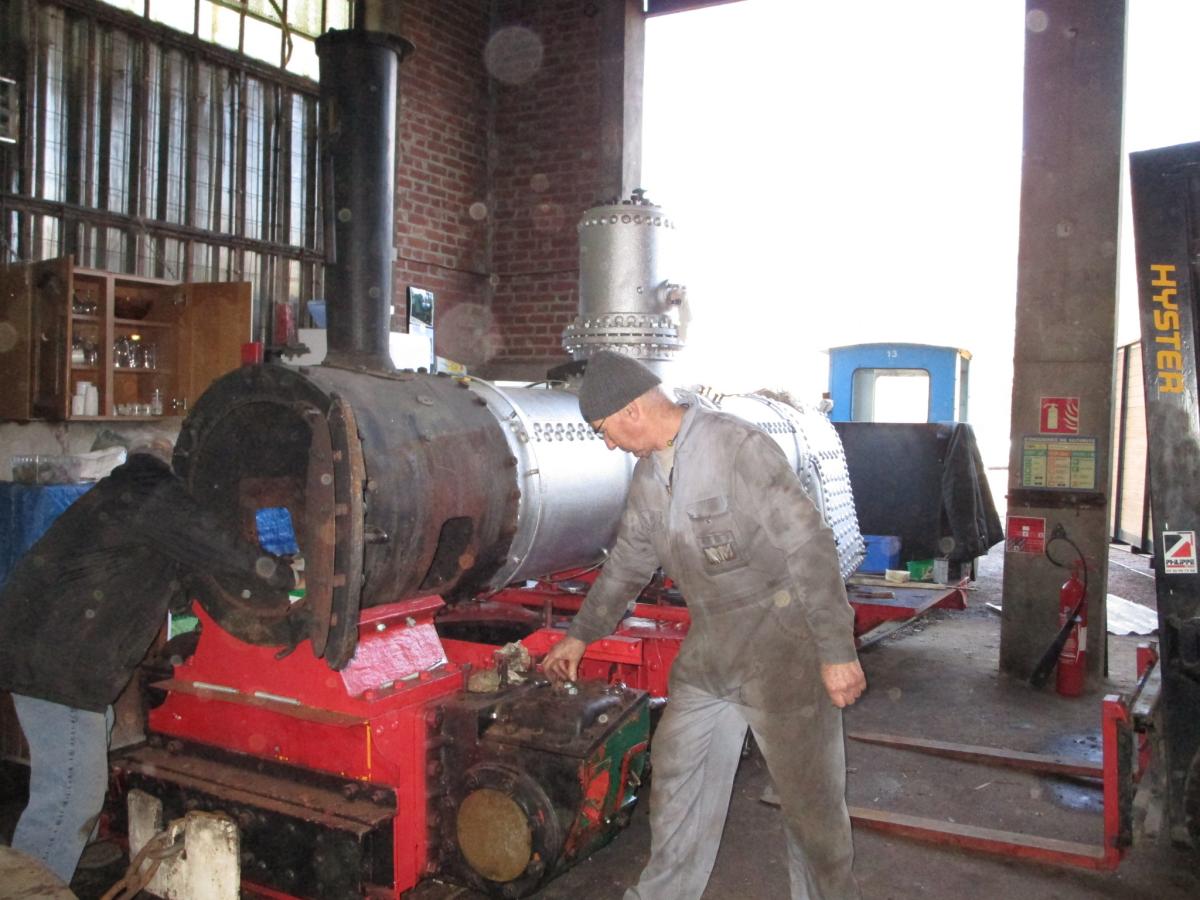

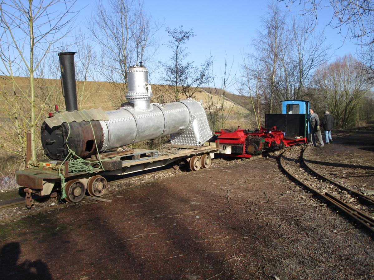

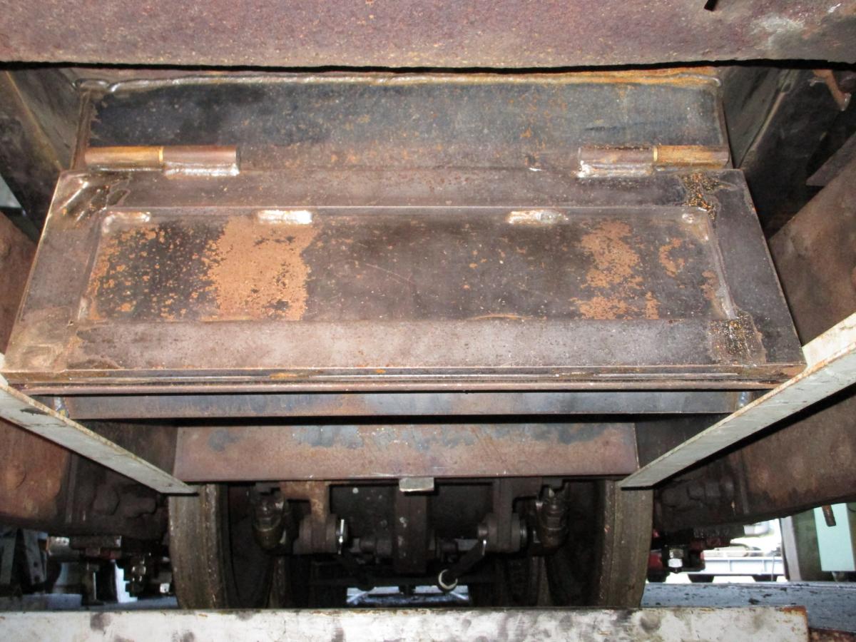

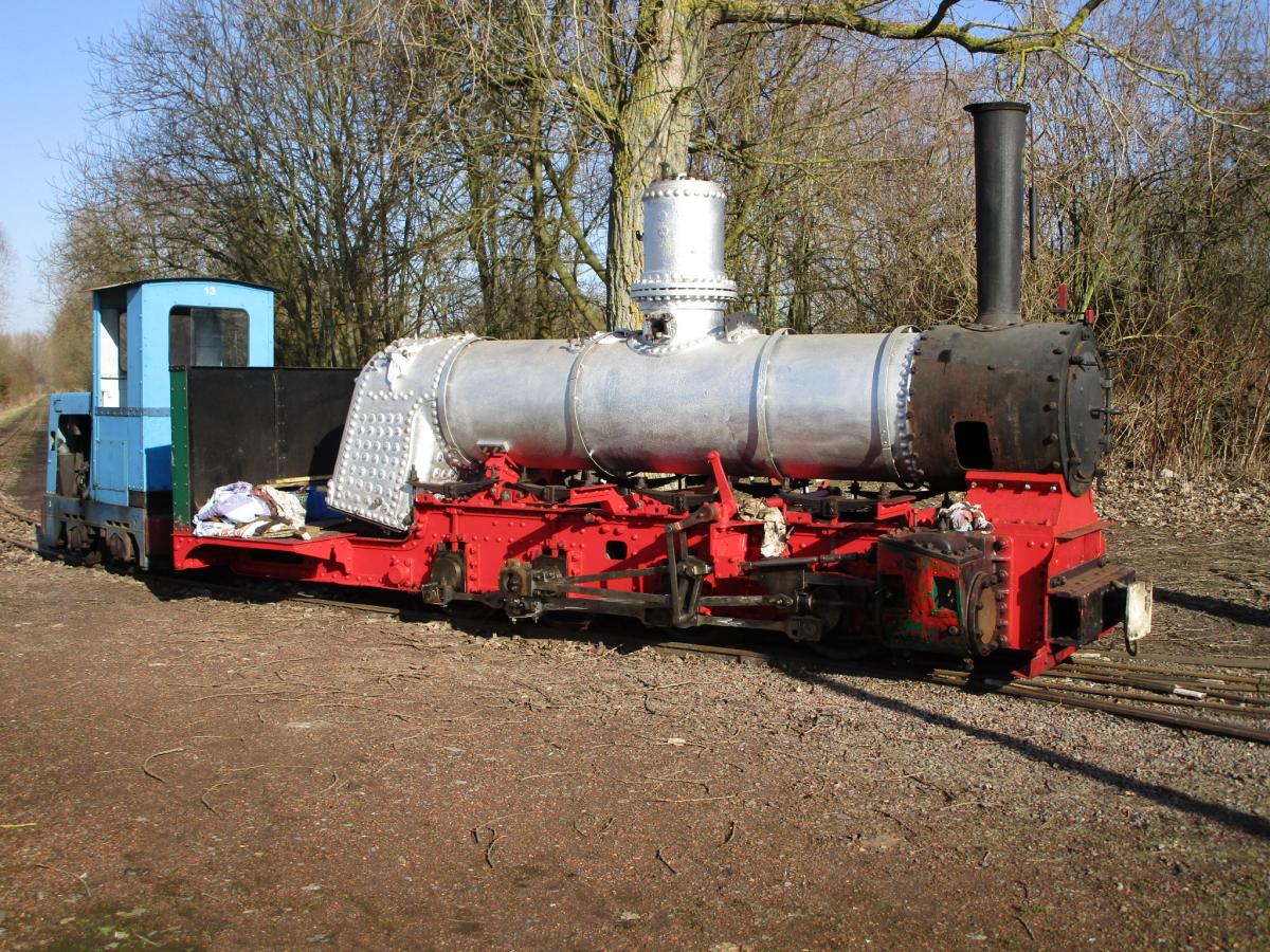

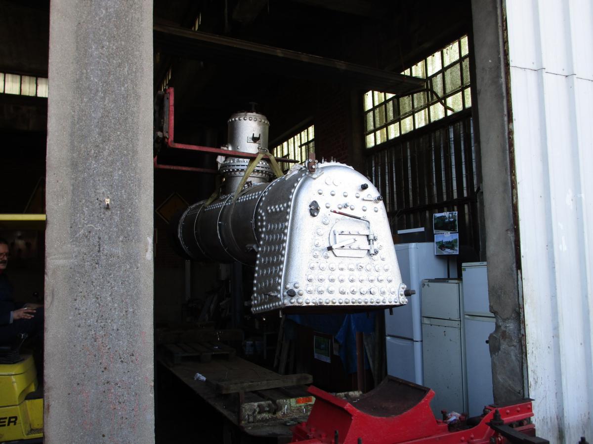

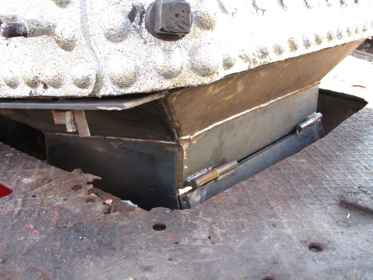

Messagepar Fred de St Amand » 14 02 2017 à 20:30
Belles avancées dans les travaux sur Marcelle aujourd'hui, sous un magnifique soleil :ipb-251
le cendrier étant livré, nous avons pu reposer la chaudière sur le châssis.
d'abord on apporte la chaudière, posée provisoirement sur un wagon
puis, aprés avoir glissé le cendrier dans le châssis, la chaudière prend de la hauteur
on avance le chassis sous la chaudiere et on la repose, puis fixation
le cendrier est claveté sous le cadre de foyer
les dessous de la belle
petit tour en extérieur pour photos
les deux locomotives sont prêtes pour la visite de l'APAVE #B6

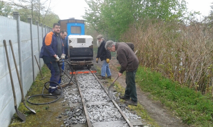

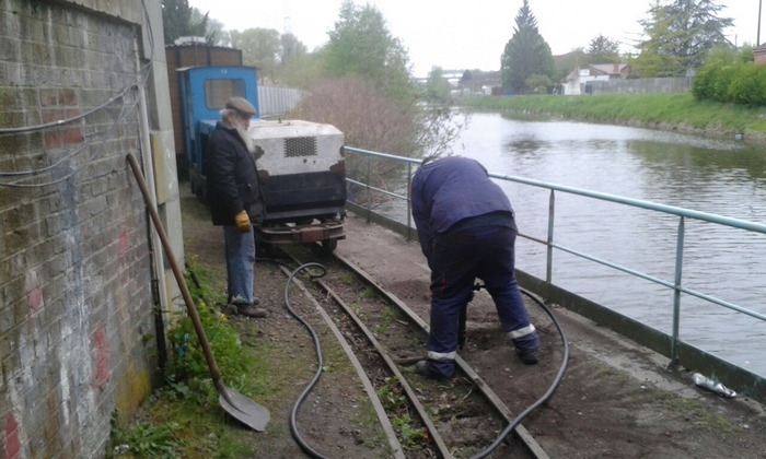

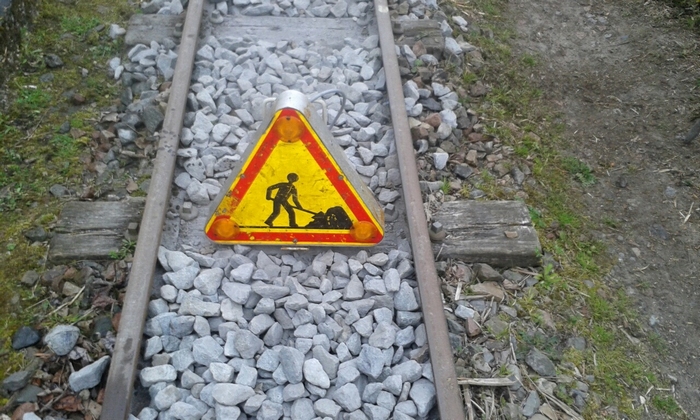

Messagepar pelican » 23 04 2017 à 19:00
hier, c'était bourrage ... de ballast !!
Le ballast était étendu sur la voie, mais un problème au compresseur avait retardé le bourrage, et c'était donc hier
Une belle équipe était présente, et le programme fixé fut respecté !
Nous avons commencé en dessous du pont SNCF
et puis continué le long de la clôture en plaque de béton ... jusqu'au bout ... du ballaste répandu !!
une partie de l'équipe répartissait le ballast, ensuite, on remettait de niveau, soit à la barre à mine, et dans les cas les plus importants au cric ! ensuite avec le compresseur et le marteau pneumatique on bourrait la voie, le résultat étant bien visible à l’œil nu !
Et comme c'est une voie publique, nous avons bien balisé le chantier pour les quelques piétons, pêcheurs, vélo, et même une moto !
