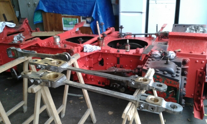

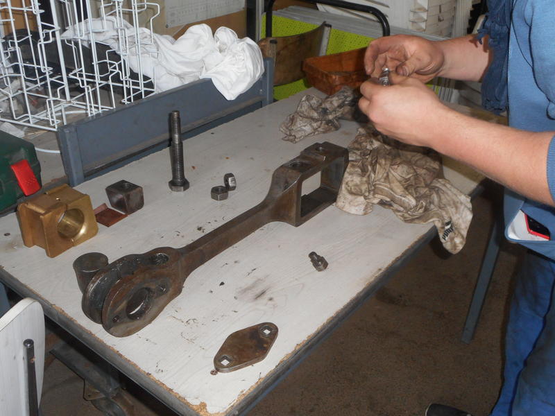

Révision de Marcelle!
ça avance, bien que les travaux en cour soient fastidieux et peu spectaculaires.
Lavage et dégraissage des bielles motrices et d'accouplement au nettoyeur eau chaude
démontage et nettoyage des coussinets
jack-train,qui était habitué a de plus grosses pièces
:D
puis décapage au disque a lamelles; les faces contre chassis et dessous etaient recouvrtes d'une espece de goudron, les faces exterieures et dessus de verni, le tout bien abîmé H4 H4 H4
Une bonne journée de travail #B6 , quelques reprises a prévoir sur certains coussinets et bagues, mais rien de grave :ipb-251
On va pouvoir commencer le remontage #B6 #B6

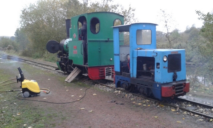

Messagepar pelican » 25 10 2016 à 08:48
hier, grosse journée de travail à St Amand !! :ipb-251
pour faire de la place, on vide le dépôt !
avec Jack-Train à la manœuvre !!

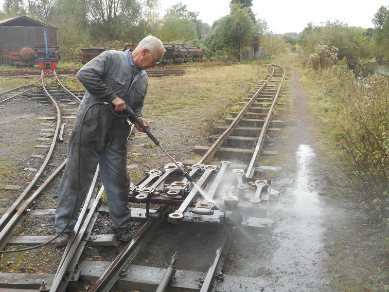

on profite que Pistache est de sortie pour nettoyer la chaudière au nettoyeur à vapeur !!
et comme ça fioume, on a aussi nettoyé et dégraissé les petits mouvements !

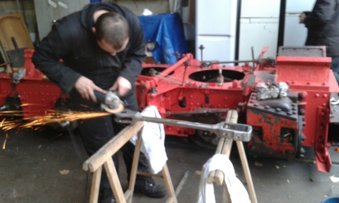

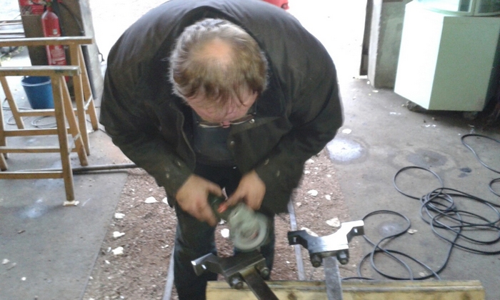

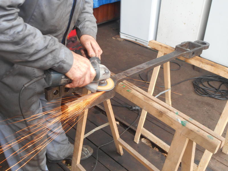

et puis, ponçage des bielles, pour enlever les résidus genre goudron et autre crasse
Christopher à la ponceuse
relayé par Fred

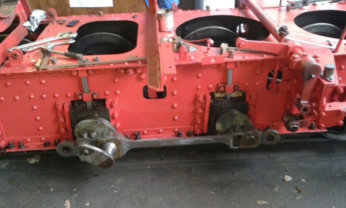

et puis, remontage des premières bielles :ipb-251

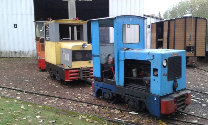

Messagepar jack-train » 26 10 2016 à 08:21
Un bon après-midi passé là-bas, merci Pelican pour la formation conduite Locotracteur, ça avance doucement mais surement, Marcelle sera tout beau !
jack-train
Messages: 94
Enregistré le: 14 10 2015 à 21:02
Messagepar pelican » 26 10 2016 à 08:22
le ptit ruston est très simple à conduire ... sauf pour passer marche avant / marche arrière, on est coincé dans la cabine :C6
