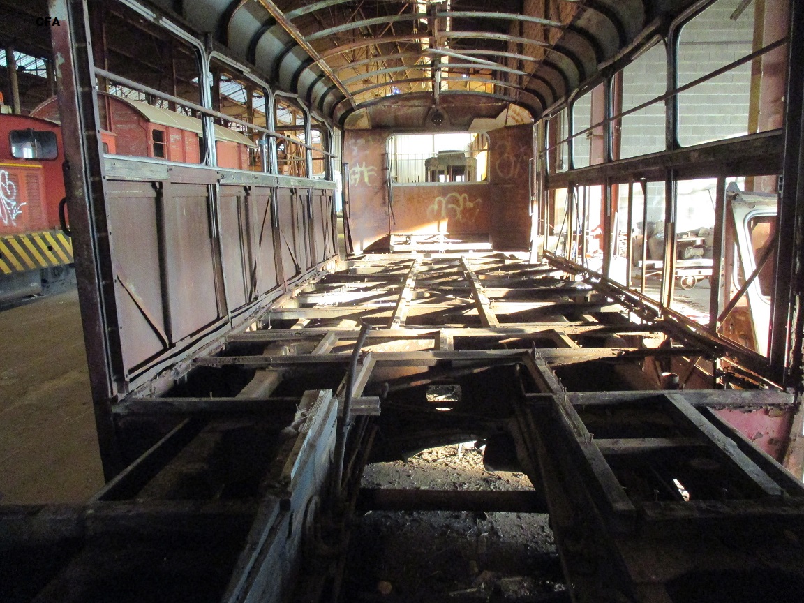

Messagepar diabolo » 27 11 2015 à 18:54

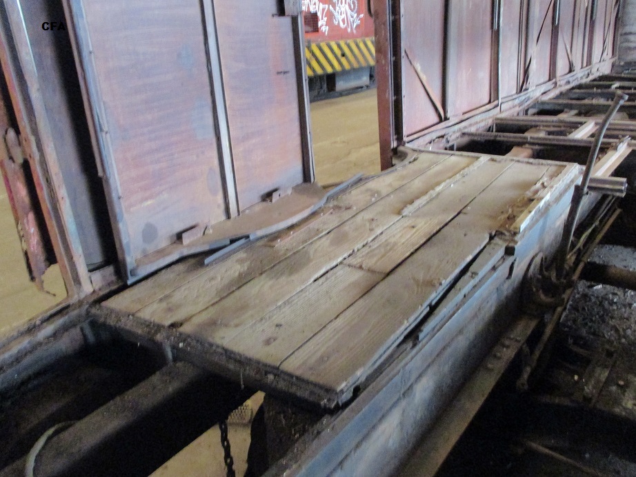

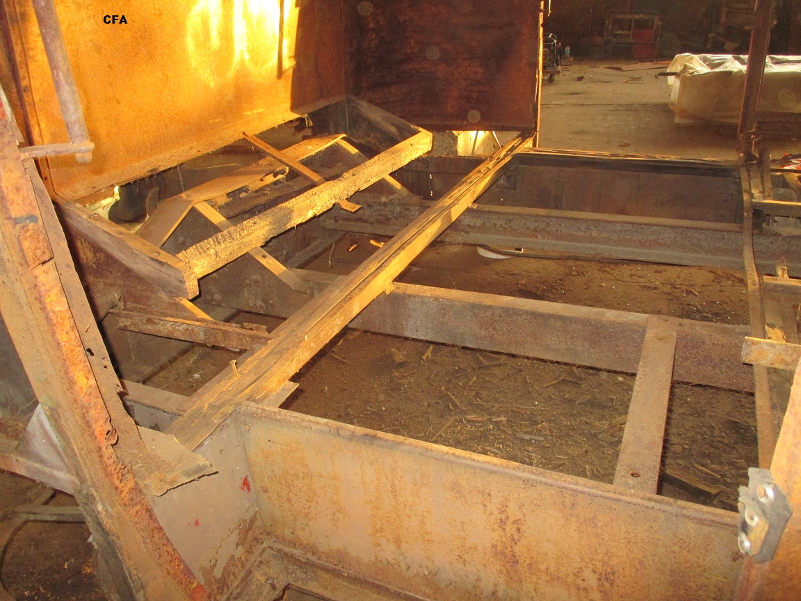

Le démontage du 206 continu avec des surprises et des explications pour le 201.
J'ai compris pourquoi il a été modifié et ce n'est pas par hasard.
Cette fois c'est sur, certains peuvent remodifier les listes des DE DION
Le 201 numéro constructeur 122 et non 119
le 206 numéro constructeur 127
Le 206 donne les détails manquants du 201, mais certaines pièces ont été virées car peu utile.

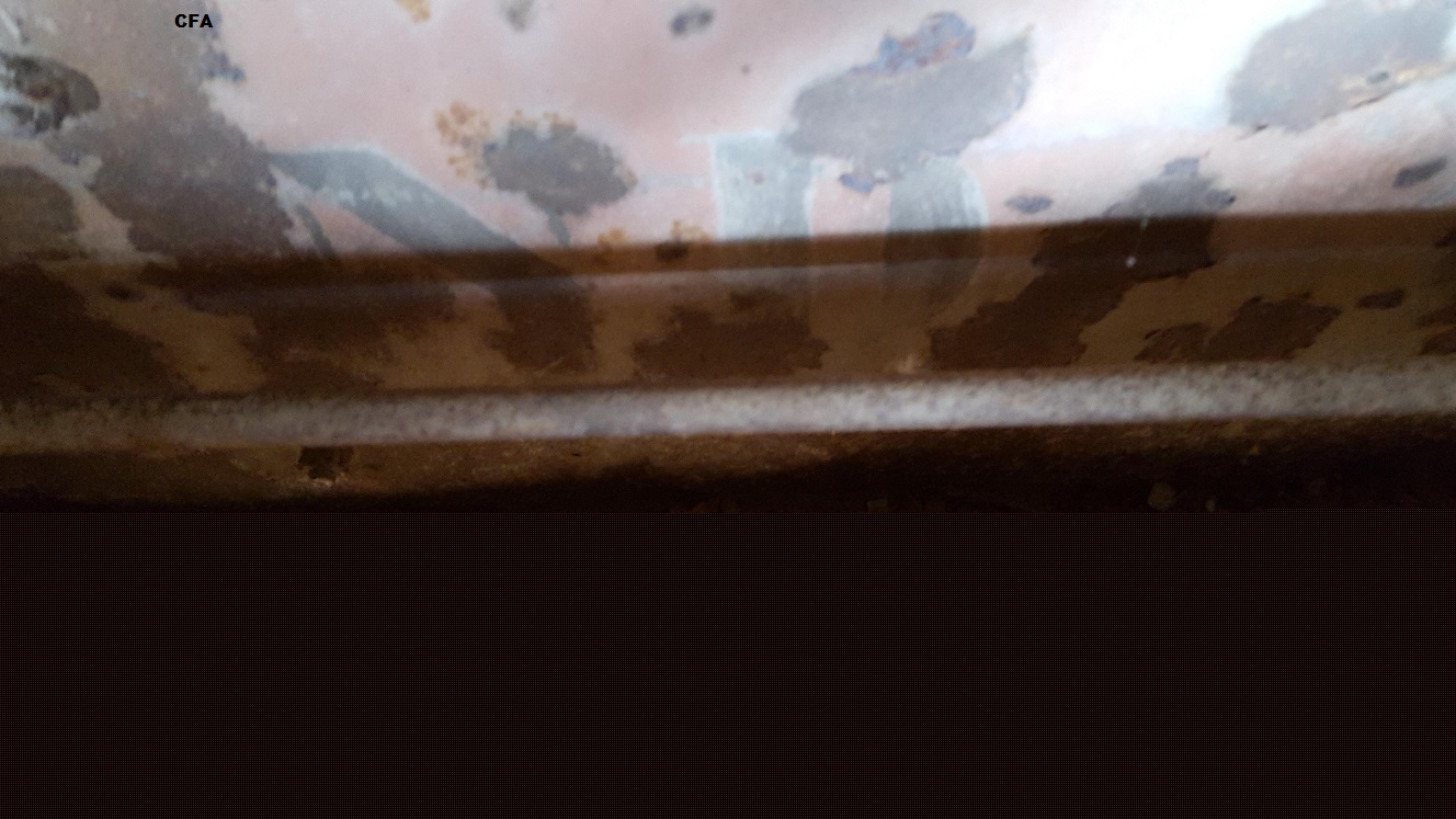

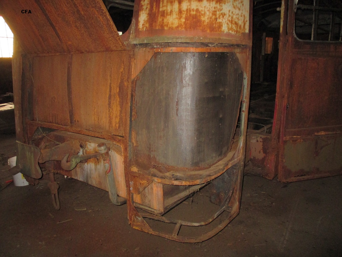

Messagepar diabolo » 27 11 2015 à 23:25
un début d'inscription retrouvé coté droit (conducteur) non trouvé sur le 201.
La surélévation des 2 portes coulissantes jusqu'au radiateur est d'environ de 6 cm, on reconstruira cette base à l'identique.
On conserve les portes coulissantes, il n'y a pas d'options possible vu les modifications.

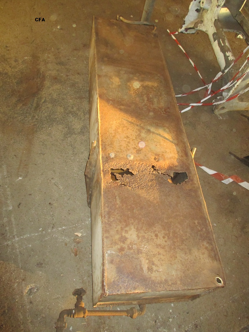

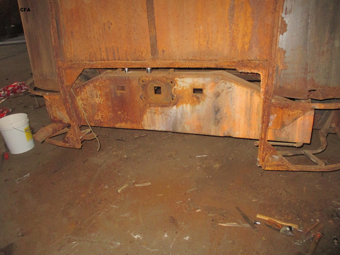

Messagepar diabolo » 28 11 2015 à 20:27
Pas de perte de temps dans le repérage des pièces et dans les démontages.
Le réservoir de GO a été récalcitrant pour le démonter, en définitive il est à changer et est percé sur le dessus.
Une plus grande capacité de litres par rapport au 201.
Dans la foulée le tampon et les crochets ont été démontés également.
J'ai préparé le terrain pour sortir le bogie, il semble en meilleur état que le 201. On verra bien en le sortant.

Messagepar YVES » 29 11 2015 à 00:38
As-tu une explication pour ce réservoir plus grand ?
Je sais bien, les industriels français n'étaient pas trop doués pour le "taylorisme" et la production unifiée en série. Par exemple, sur les deux Verney ex-BA, récupérés par le CFBS, des différences notables de côtes furent relevées.
