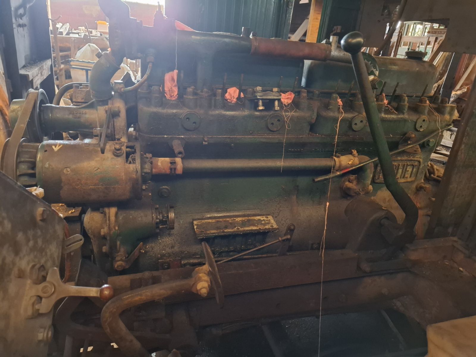

Le moteur est un Berliet MDZ 13 sans turbo sous licence Ricardo. année 50.
Le spécialiste des moteurs Berliet m'indique que ce n'était pas les meilleurs et pour les lancer ça déchargeait les batteries un maximum.
La gamme Magic est plus performante.
Le moteur est plus gros que le UNIC CODRA 120cv.
En espérant que la pompe se dégrippe et fonctionne sinon c'est démontage.

Histoire de s'y retrouver dans les moteurs Berliet MDZ (6 cylindres, 120 x 140):
- MDZ 13 (1953-56); injection Ricardo ; 150 ch à 2000 trs.
- MDZ 23 (1956-58); injection Ricardo ; 150 ch à 2100 trs.
- MDZ 23 HS (1956-58); injection Ricardo avec turbocompresseur; 185 ch à 2100 trs.
- MDZ 23 M (1958-1968); injection MAN (dite "Magic" chez Berliet); 180 ch à 2100 trs.

Concernant la démarche de remettre en route le moteur Berliet MDZ 13 du DDB 204, c'est déjà en premier temps de savoir si l'on peut le démarrer, ce qui semble le cas par des personnes de VFV.
Le DDB 204 est dans la même démarche que le 201 soit une révision intégrale qui demande du temps.
Si l'option du moteur Berliet de sa remise en route convient, il sera démonté et sera mis sur le châssis du DDB 201 pour valider notre démarche que je souhaite mettre en place soit l'autorail + remorque R1 + remorque messagerie 1 essieu. Il semble que cette configuration n'a jamais eu lieu et mérite de la mettre en application.
Pour l'instant, la pompe à 3 pistons grippés (très grippés Mimile a pu le constater ) ce qui veut dire que pour l'instant je limite les frais, comme le dit récup61 on peut la faire réparer par un dieseliste mais ç'est un coût sans savoir si il n'y pas d'autres problèmes ailleurs et si le moteur tourne rond.
On va continuer sur la pompe et on avisera en second temps !

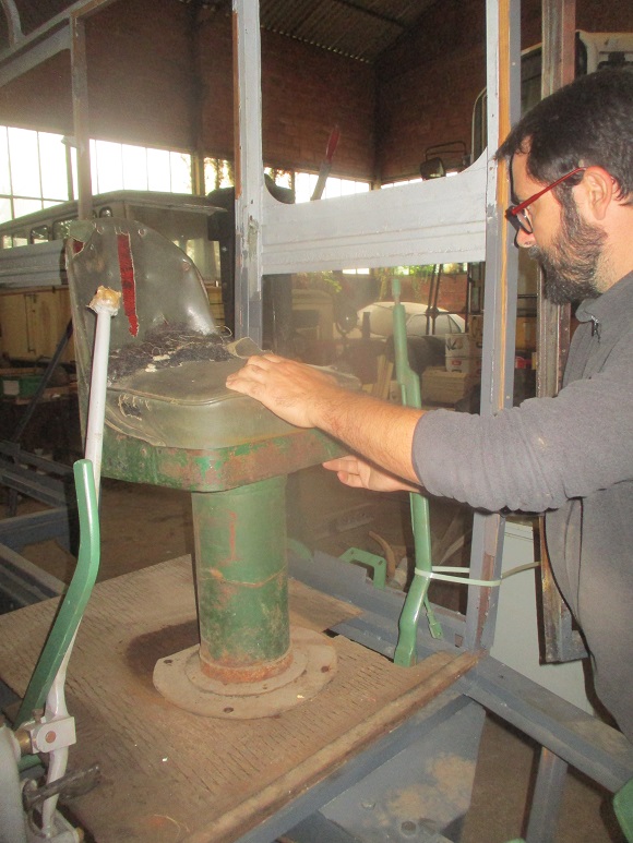

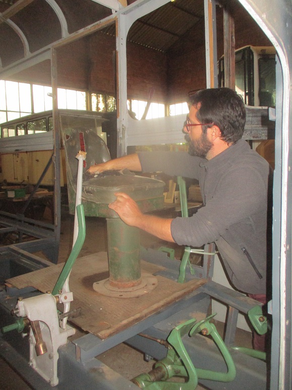

Messagepar diabolo » 10 10 2024 à 20:03
La pompe est toujours capricieuse, on va réfléchir autrement.
Le siège est parti chez William le tapissier du CFA qui nous fera suivre les photos.

Messagepar Patrick ze rabbit Deludin » 10 10 2024 à 21:19
J'ai des sièges d'Ami 6 en skaï à faire reprendre, mais ça fait un peu loin...
Oh, une belle Bx TRS bleu Pétrel :rod_coeur !

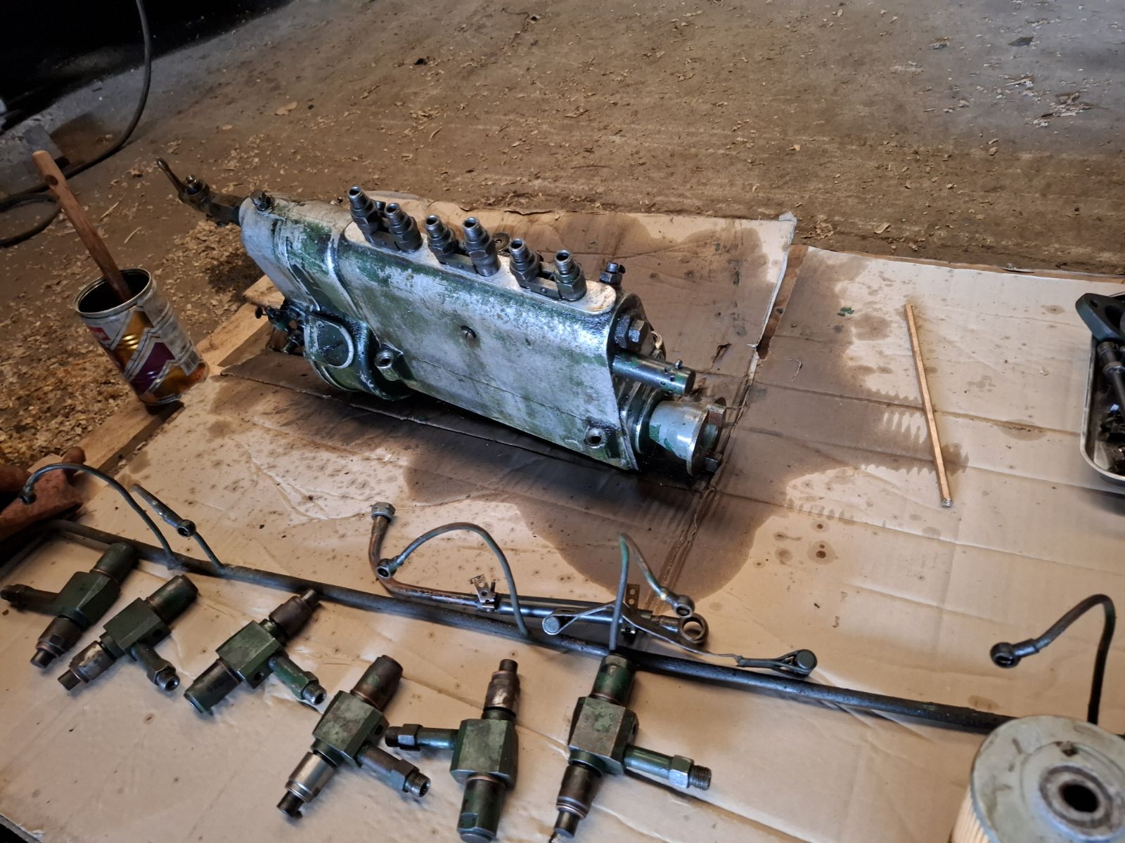

Messagepar diabolo » 16 10 2024 à 19:52
La pompe à injection est plus capricieuse que je ne le pensais, à part la démonter et la faire vérifier par un diéséliste.

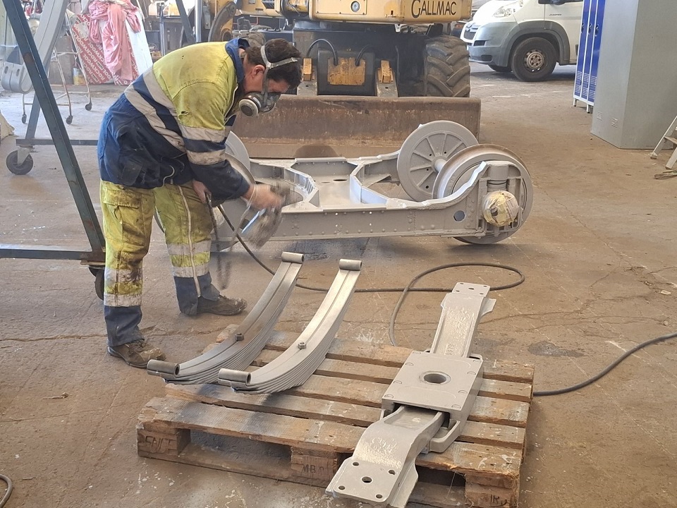

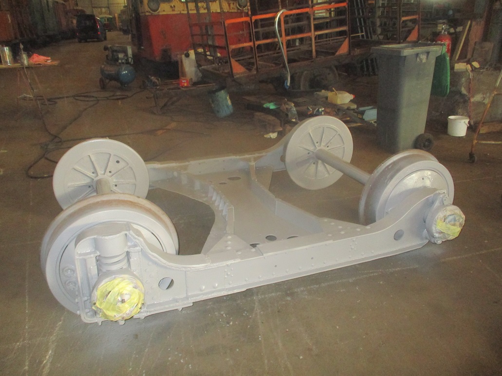

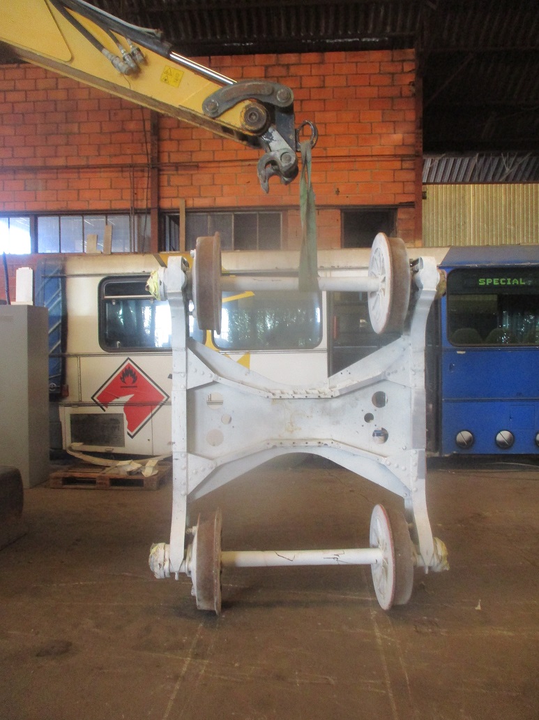

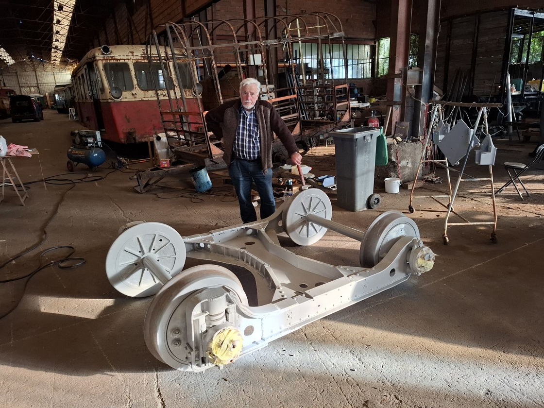

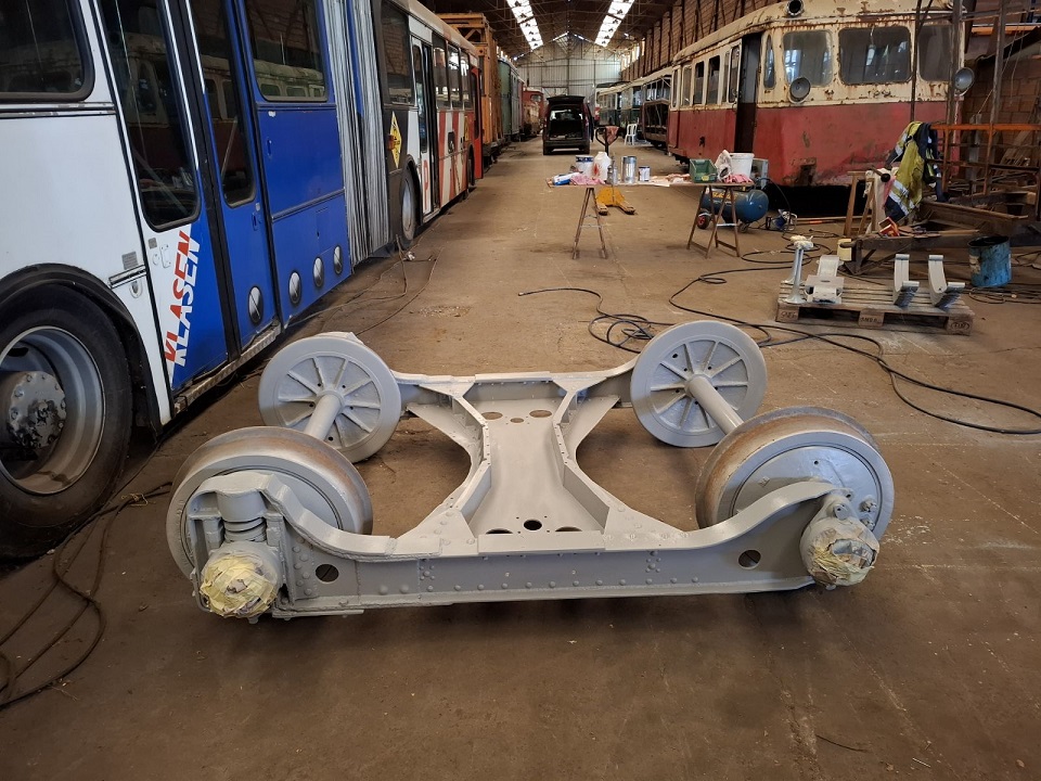

Messagepar diabolo » 22 10 2024 à 11:40
Concernant le moteur Berliet MDZ, après quelques semaines le résultat n'est pas à la hauteur, la décision a été de démonter la pompe et les injecteurs.
Les injecteurs sont pas en grande forme, plus qu'à ramener la pompe et les injecteurs chez le diéséliste.

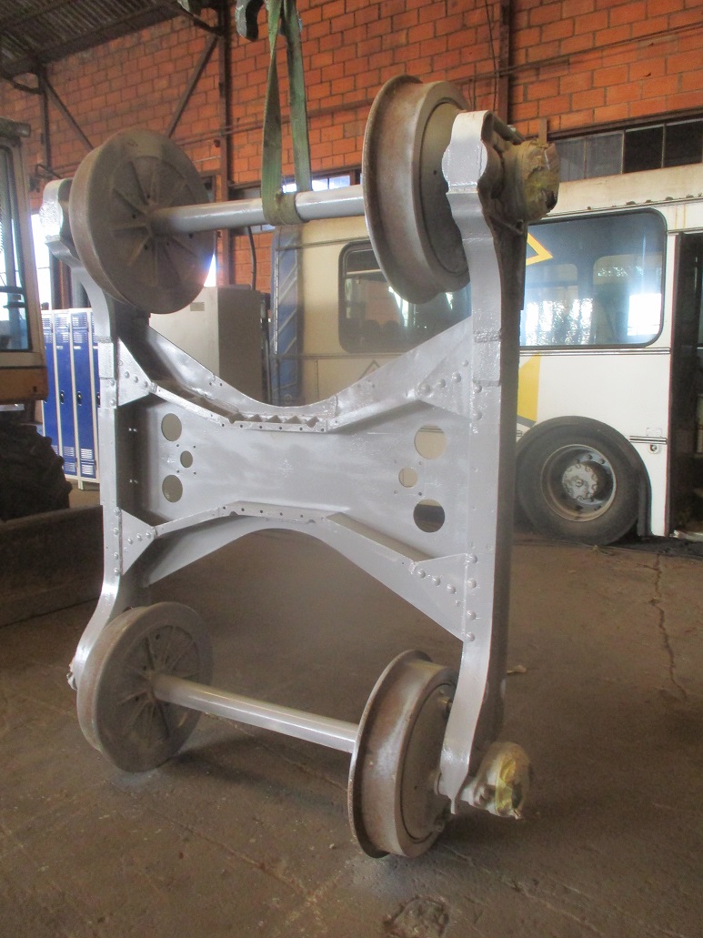

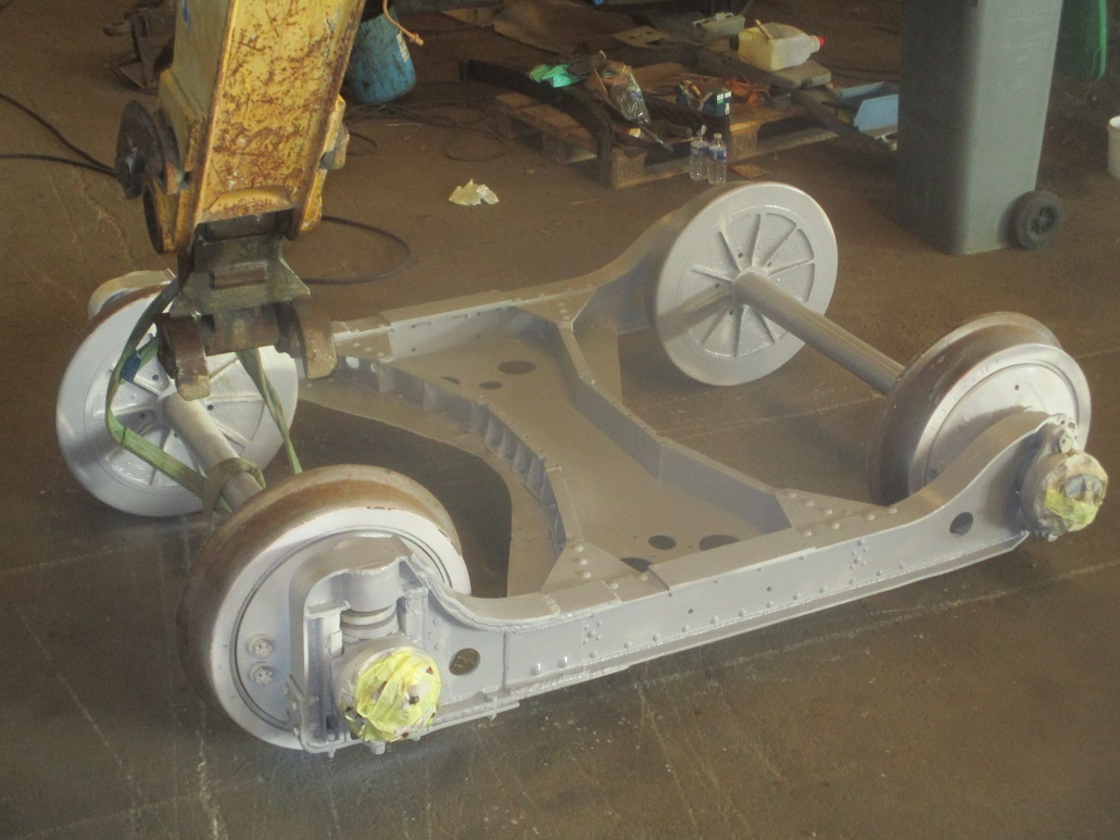

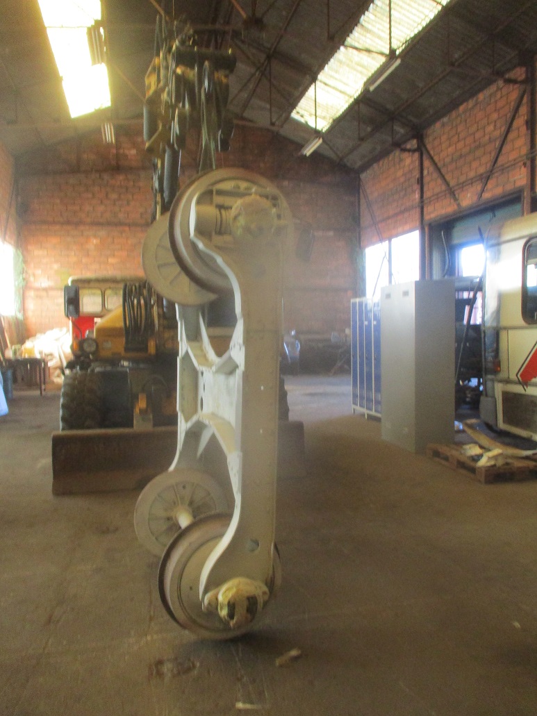

Le bogie a reçu sa première couche de finition, il reste encore le contour des roues puis la phase remontage.
Diabolo

Re: Les Chemins de fer de l'Allier
Messagepar Andreas » 22 10 2024 à 21:27
Quant au moteur, je ne peux pas vous aider, je ne sais rien de moteurs diesel.
Mais le bogie c'est du beau boulot, bravo à toute l'équipe et à Mimile!

Messagepar Large » 22 10 2024 à 23:15
Beau travail. Mimile est de retour .
Au niveau du moteur Berliet dont les injecteurs sont déposés, il serait opportun de le faire tourner au démarreur pour mettre en route le circuit de graissage sous pression.
Attention, au préalable, il faut lubrifier toutes les pièces mobiles , ainsi les pistons, la rampe de culbuteurs, les tiges de soupapes.
Le problème des moteurs stoppés depuis longtemps, c'est que l'huile redescend dans le carter. Le haut moteur n'est plus lubrifié.
Les segments de cylindres, montés sur les pistons sont secs et n'ont plus aucune étanchéité. C'est l'huile qui va jouer ce rôle et refaire la compression.

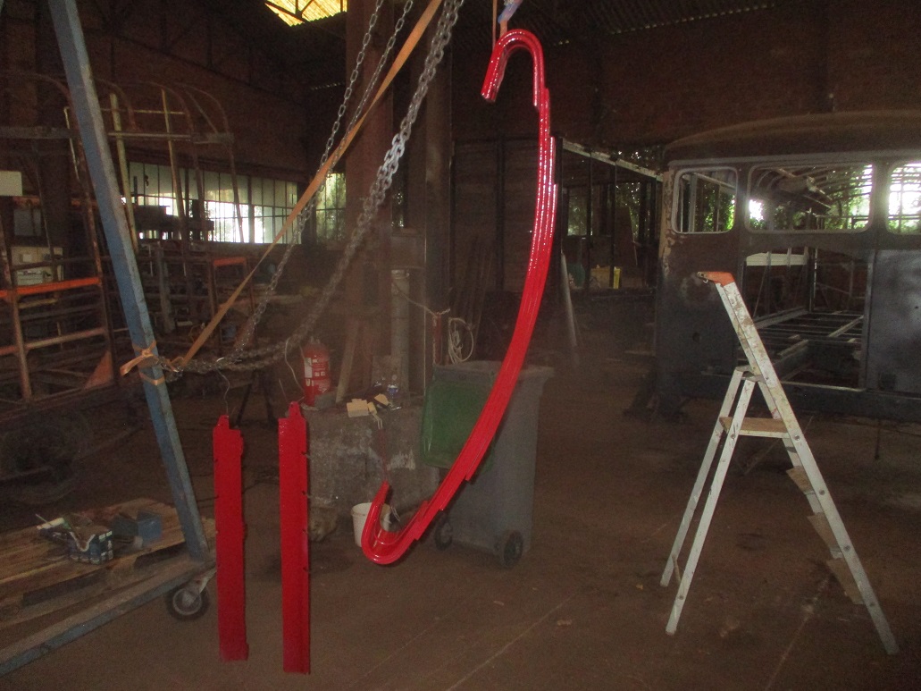

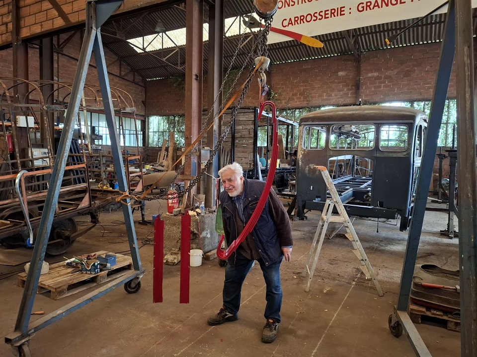

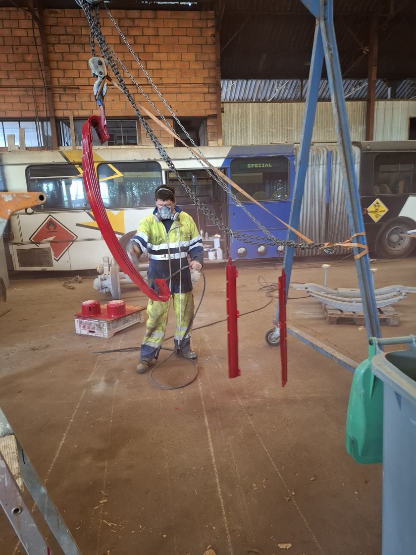

Messagepar diabolo » 23 10 2024 à 21:04
Large a écrit:Beau travail. Mimile est de retour .
C'est fait :F5

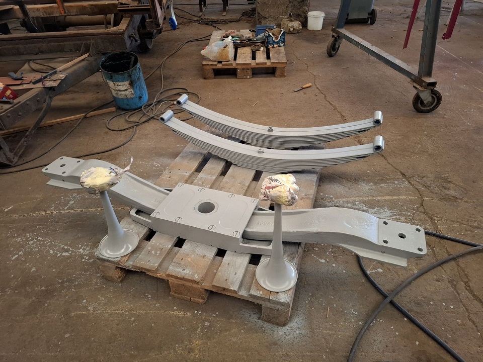

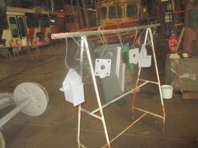

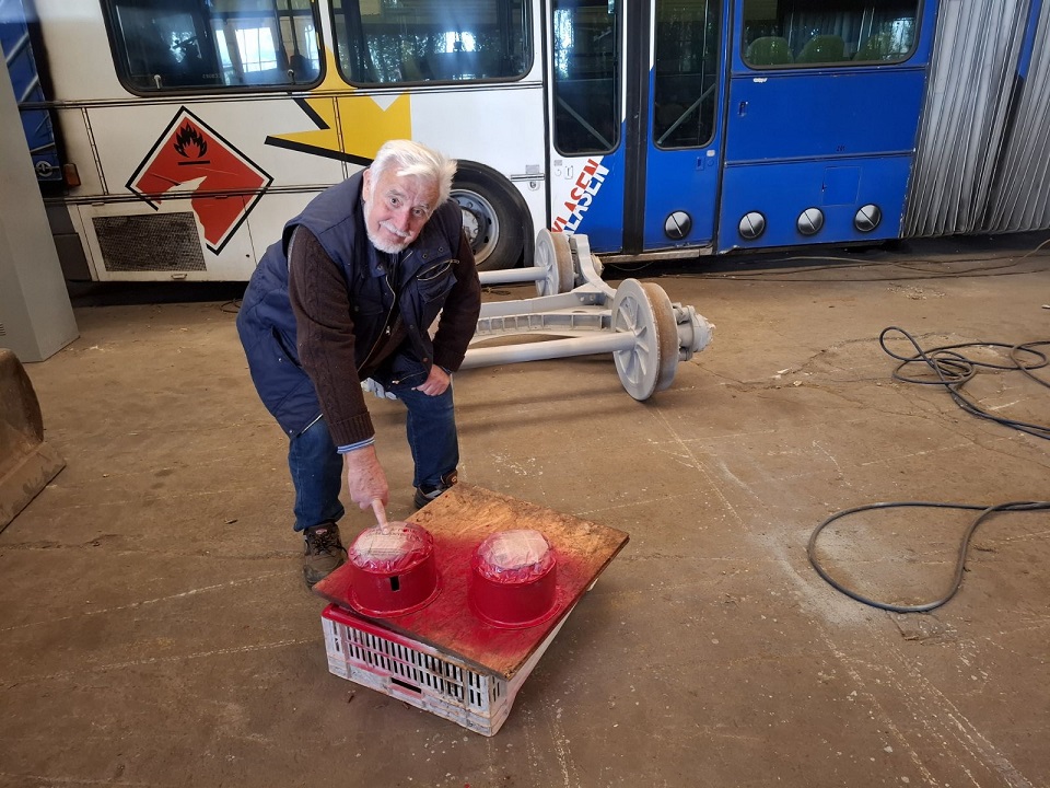

On a continué dans la peinture, j'avais commandé du rouge rubis pour se rendre compte du résultat : voilà à quoi ça va ressembler !
Le gris perle est en réserve lui aussi.
Les premières pièces sont les lames tampons, les supports du cache radiateur et les phares.
A suivre ...
