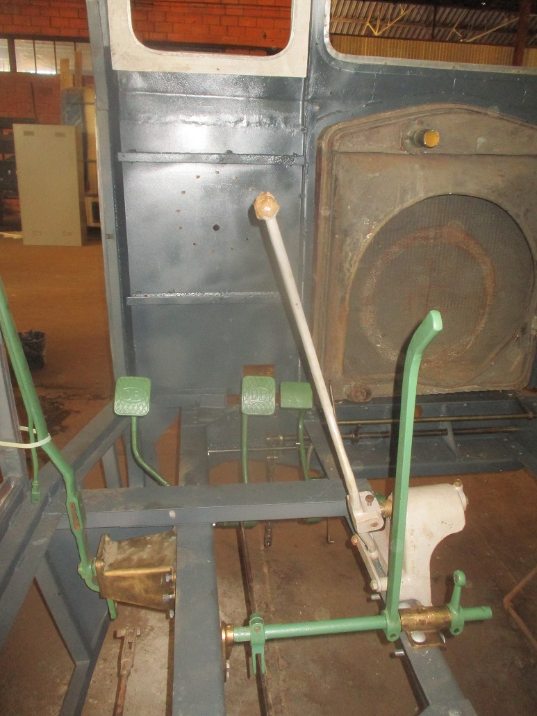

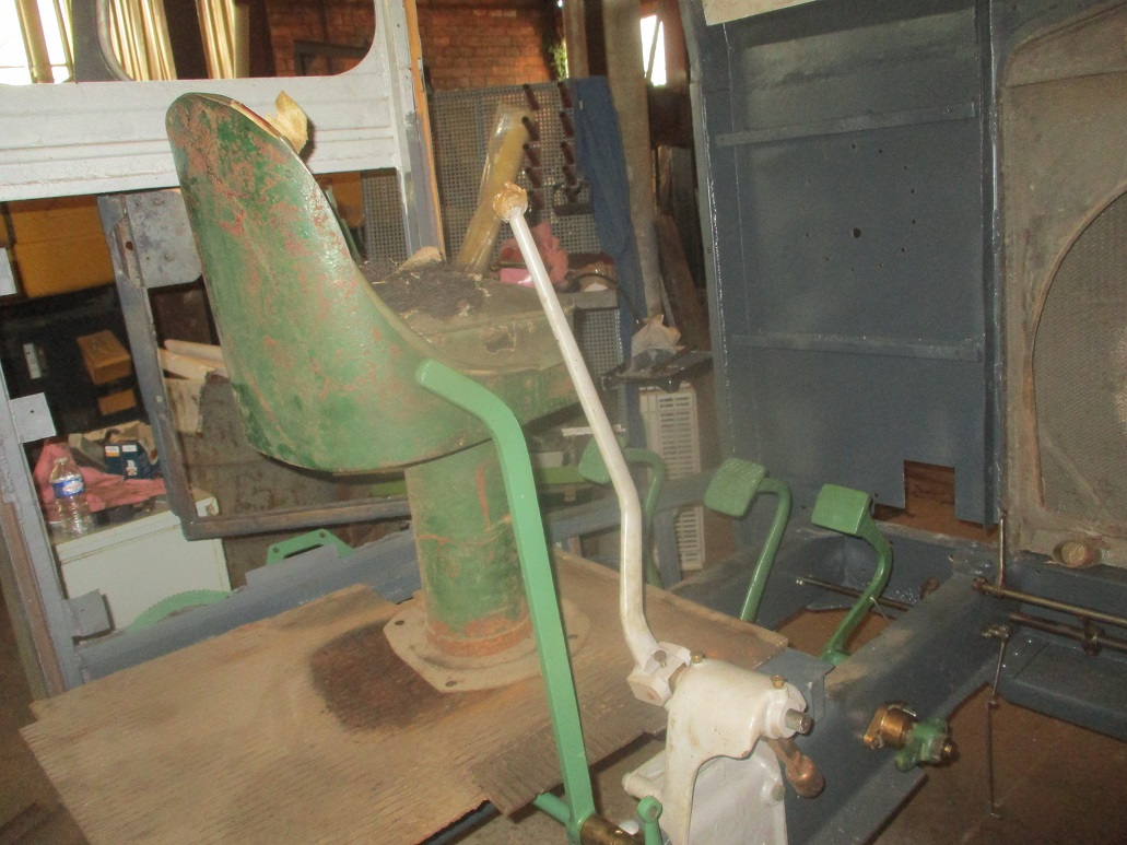

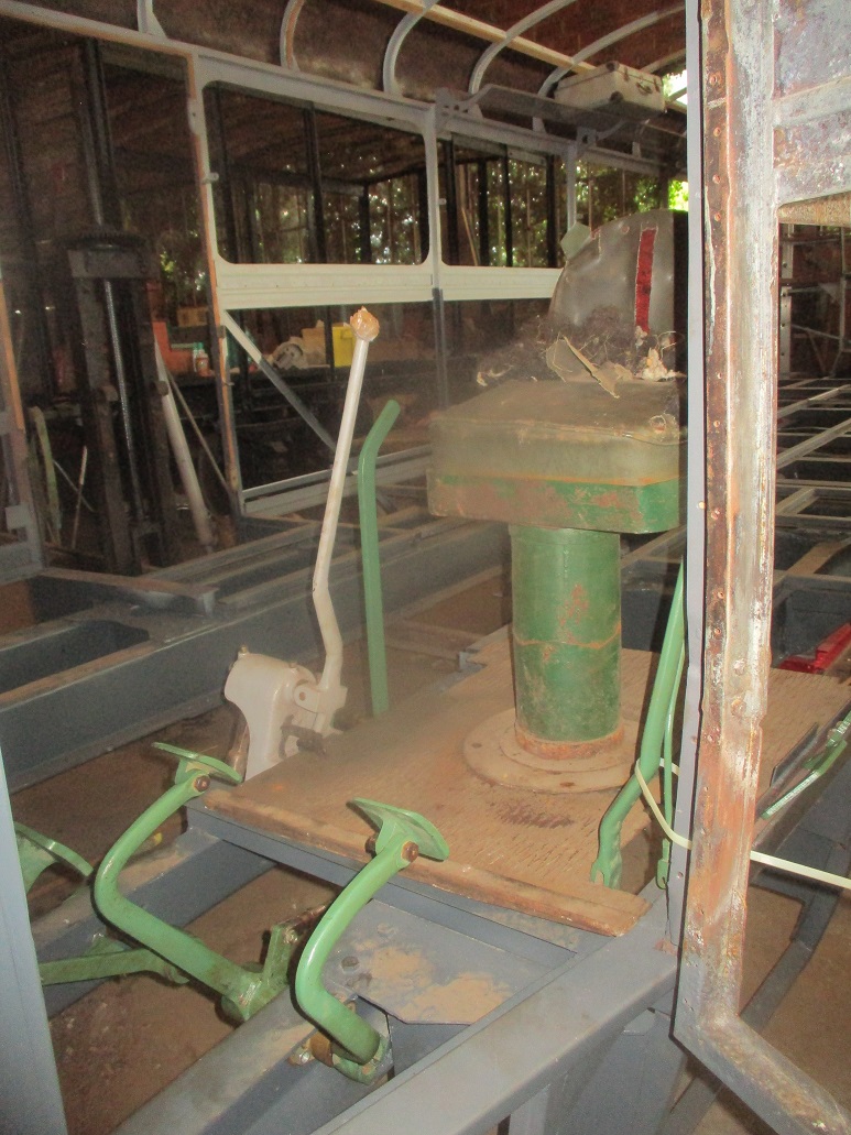

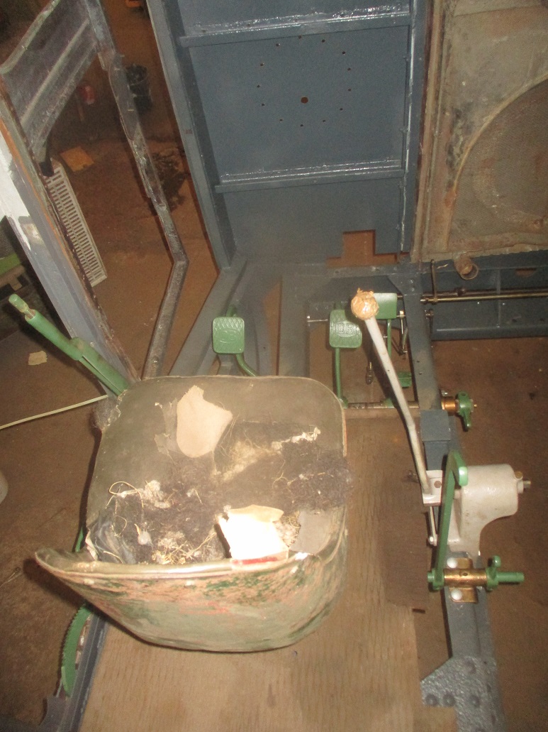

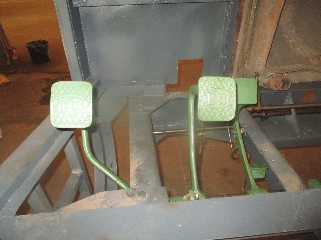

Le pédalier a été posé en situation afin de voir si ça s'assemble correctement avec les biellettes.
Le siège permet de vérifier si les pédales sont bien accessibles.
Les tringles reprennent leurs places, on changera toutefois quelques pièces.
On a une vision du poste de conduite qui est assez étroit, le siège tourne et permet de sortir par la petite porte compartiment voyageurs.
PL .

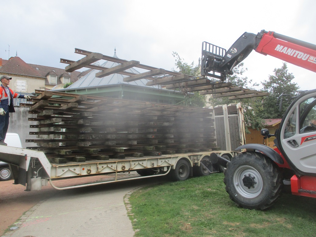

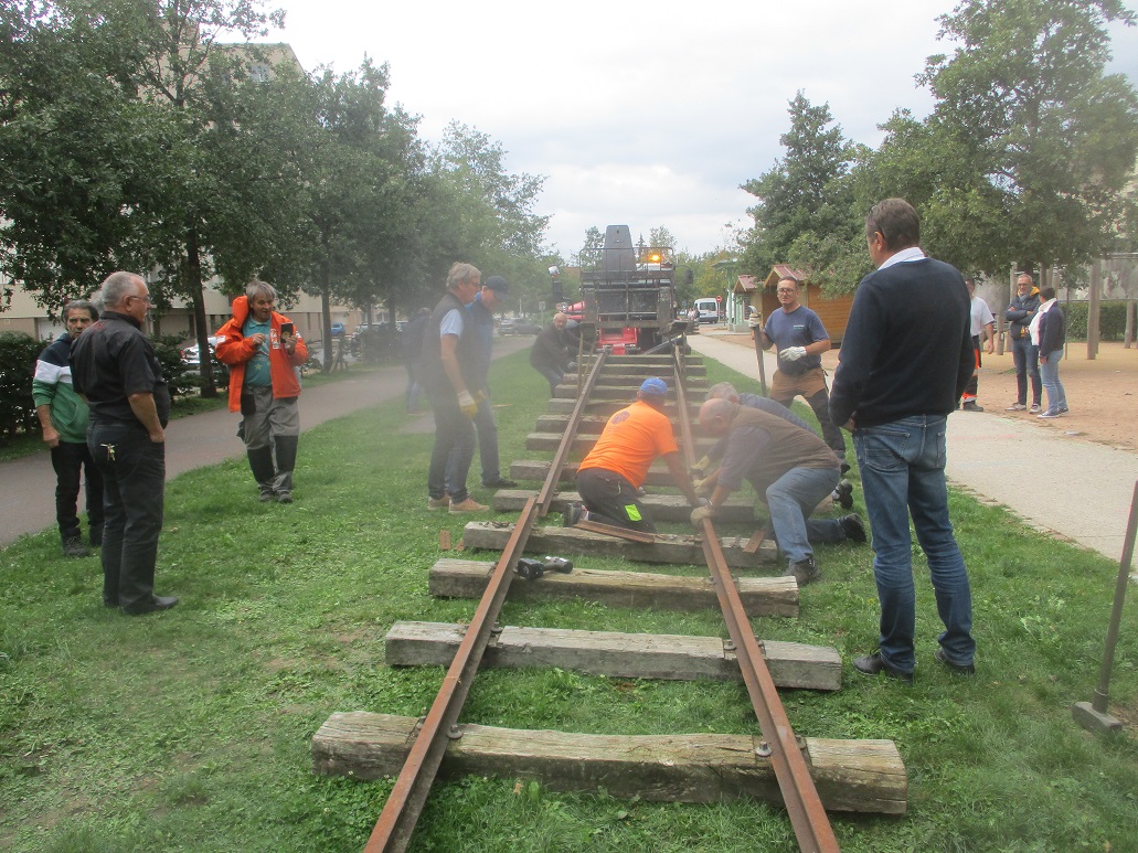

Messagepar diabolo » 17 09 2024 à 22:32
VCR65 a écrit:Un petit souvenir de ces anciens qui ont entretenus les autorails De Dion Bouton.
Il me semble que c'est un De Dion de type NC des CFD Charentes / Deux Sèvres
Merci pour la photo qui montre quelques différences sur les ND.

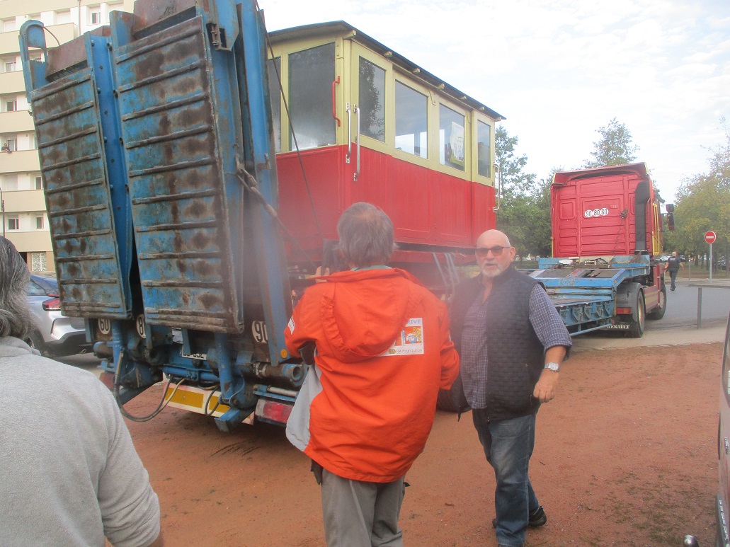

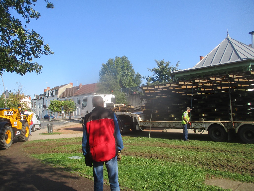

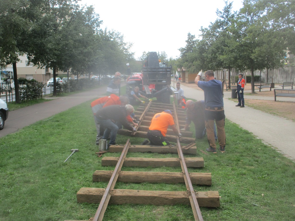

L'équipe CFA est très réduite et malgré tout nous devons continuer pour avancer.
Pour les JEP 2024, nos amis du club de voiture EBAVA nous ont invité pour participer à Cusset.

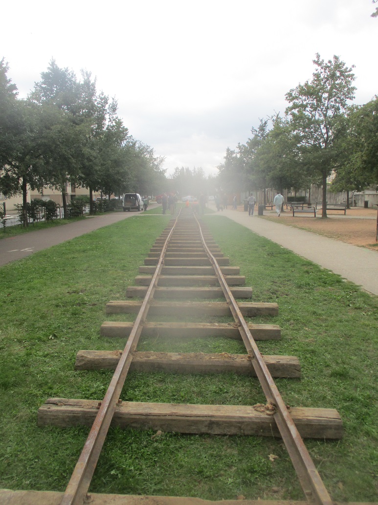

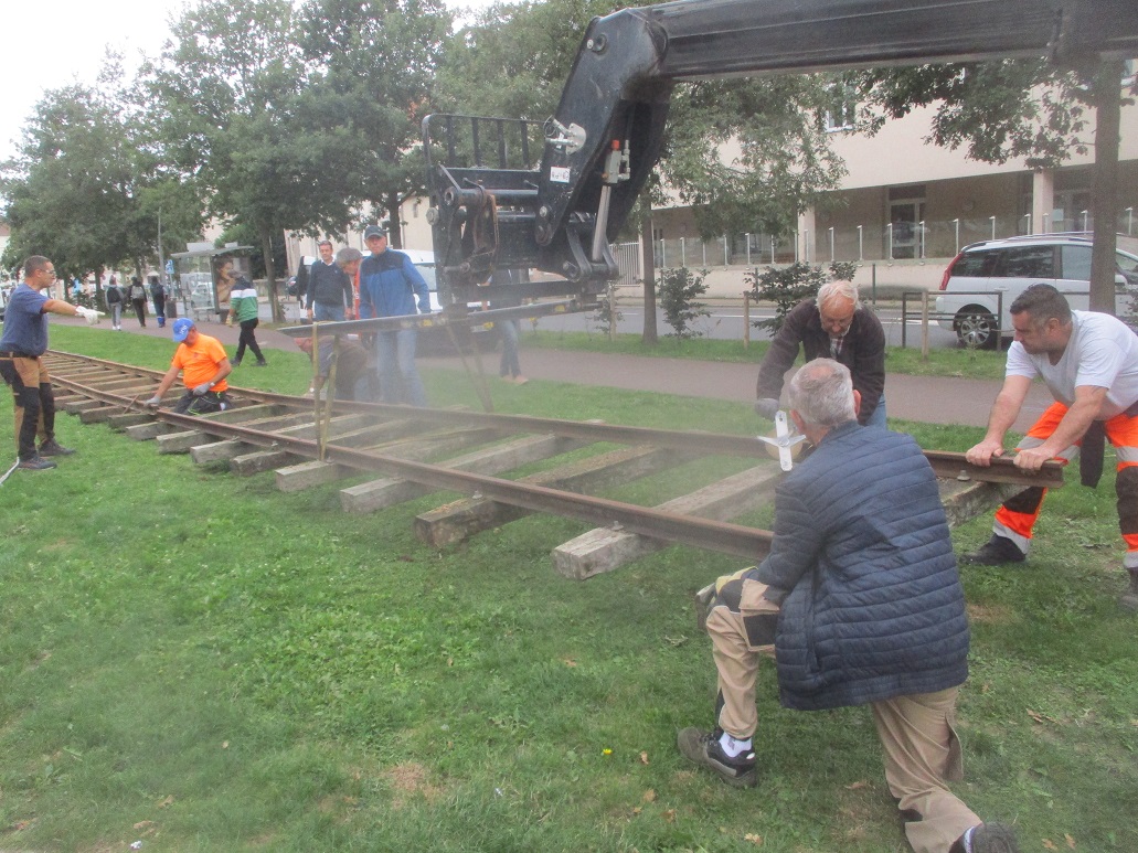

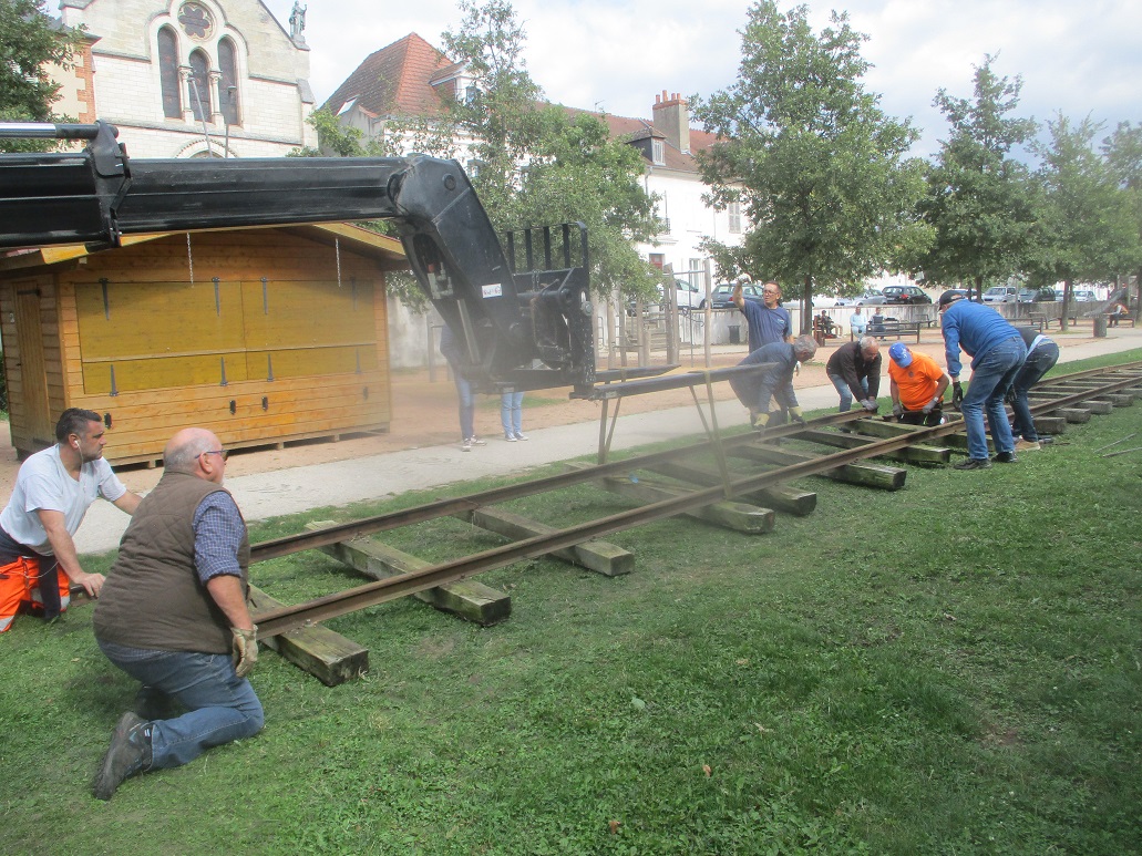

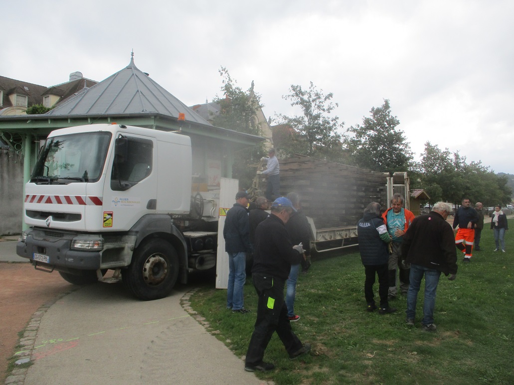

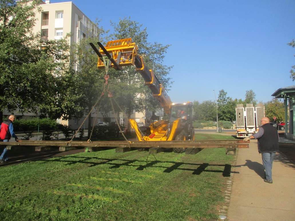

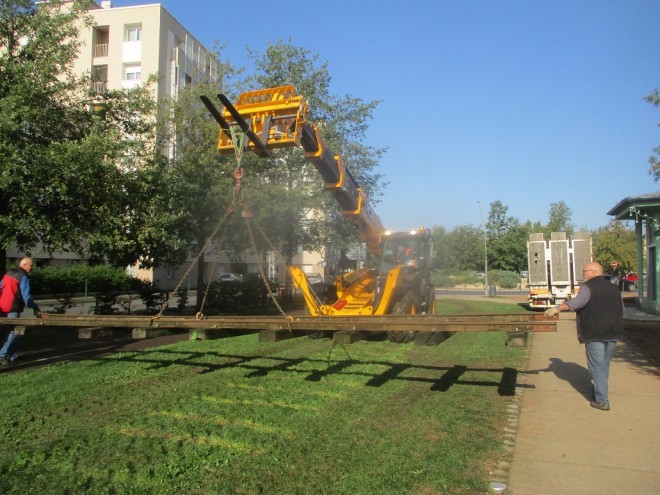

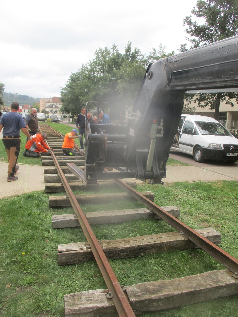

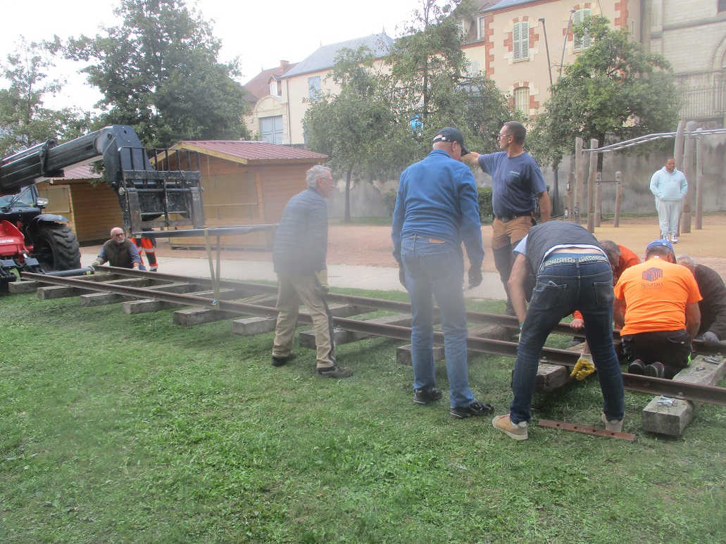

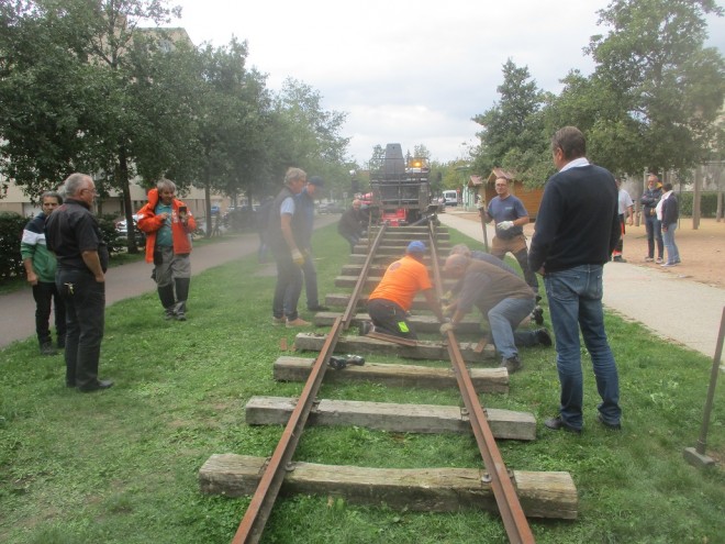

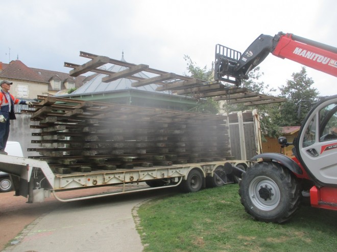

On ne roulera pas avec un bus TN6 mais avec la draisine Billard, une logistique préparée avec Julien tout ce week-end et ce matin chargement par mes soins des rails avant de rejoindre Cusset.
Je pensais être seul ou à peu de personne pour la mise en place, ce fut le contraire une équipe qui s'est constituée avec 15 personnes, ça fait super plaisir d'avoir des copains supers motivés et solidaires plus les équipes des services techniques de la ville et la mise à disposition du porte char par le département.
Vendredi, la draisine rejoindra Cusset pour le week-end !
La voie posée se trouve pratiquement à l'emplacement de l'ancienne voie du tramway à air comprimé Mékarski de la ligne Cusset - Vichy.
Il semble que les élus ont une idée derrière la tête, on les a aidés un peu mais rien n'est gratuit.
Un salut de toute l'équipe du CFA à Mimile qui se repose.

Messagepar diabolo » 24 09 2024 à 20:02

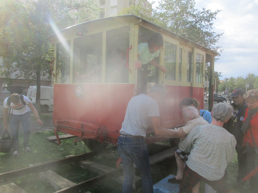

Les JEP 2024 à Cusset ont eu un joli succès et même sous la pluie le dimanche.
La draisine a du faire plus de 15 km et elle a également reçu la visite d'une centenaire née en 1924.
Le vendredi après-midi plus de 200 élèves sont montés pour découvrir ce que fut le tacot.
Le lundi l'équipe des copains a été en renfort pour le démontage avant de rejoindre le CFA.
Un super héro a fait plusieurs tours à nos côtés avec les élus.
On passe à la suite, le 201 nous attend !

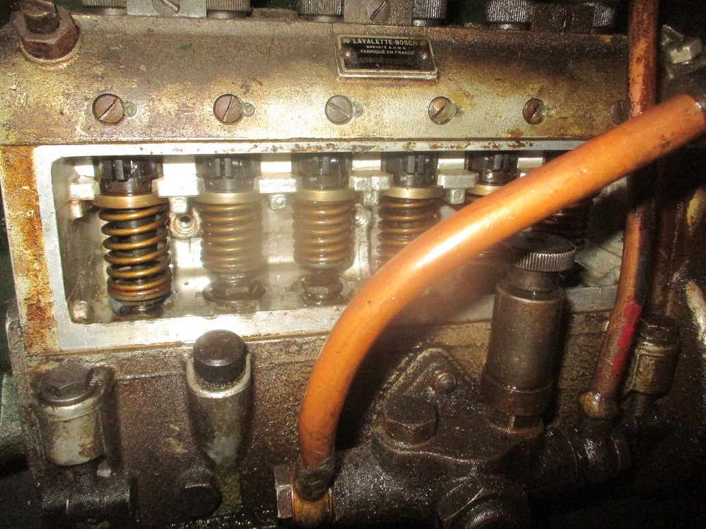

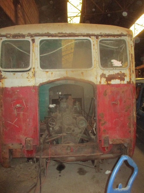

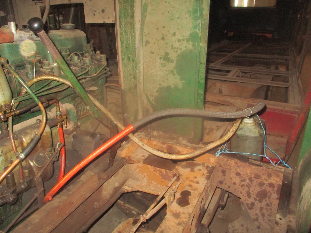

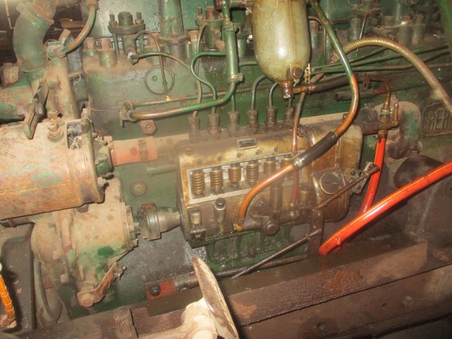

Préparation du réveil du moteur Berliet MZ du DDB 204 et voir ce que l'on peut en tirer.
La première étape a été de vérifier si le démarreur se lançait, début sans réponse donc démontage du démarreur, nettoyage, vérification et remontage.
Deuxième étape branchement des câbles et d'un fil supplémentaire plus qu'il a été sectionné et mise sous tension batterie pour savoir si il lance.
Bonne pioche ça lance et le moteur tourne avec de la compression C7
troisième étape refaire un circuit pour l'arrivée du GO à la pompe à injection et son retour + purge et vérification complète du filtre à GO, le filtre démonté est un modèle de chez Mann ce qui fait dire que ce moteur a déjà été regardé par une ancienne équipe des VFV ???
Après vérification et nettoyage du filtre, j'ai monté en amont de la pompe une pompette pour l'arrivée du GO + démontage de la trappe pour vérification et là problème 3 pistons de bloqués sur 6 H4
Coup de fil au docteur Berliet qui m'a indiqué des solutions en premier temps.
A suivre en souhaitant une bonne suite :C1

Le 204 est le dernier De Dion révisé au Cheylard.
Large
Messages: 365
Re: Les Chemins de fer de l'Allier
Messagepar Patrick ze rabbit Deludin » 25 09 2024 à 23:36
Que dit la plaque moteur, si elle existe encore ?
Le moteur MDZ 23M MAGIC, 6 cylindres, 9,5 litres, 180 chevaux à 2100 tours/minute, possédait une injection sous licence MAN.
Ça pourrait correspondre, mais il me semble qu'il date des années 1960.
Il faudrait contacter la Fondation Berliet, ils ont des archives phénoménales.
