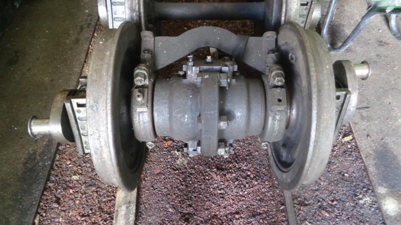

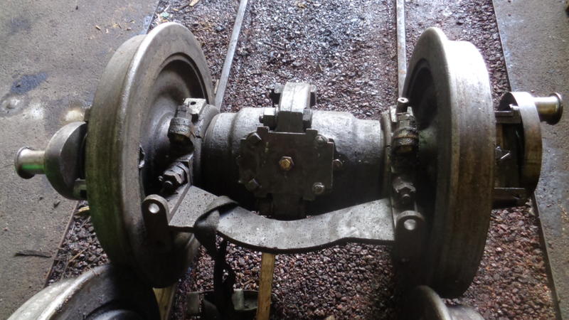

Messagepar YVES » 29 06 2016 à 12:14
FRANCOIS19 a écrit:
YVES a écrit:Puisque le train de roue est démonté, pourriez-vous faire une photo du dernier essieu. Merci.
:F5 :F5 :F5
Je suppose que tu voudrais savoir comment est fait cet essieu mobile système Klien-Lindner...
Merci François pour le dessin technique.
Maintenant, avec une photo, ce serait vraiment bien !
Messagepar Fred de St Amand » 29 06 2016 à 12:31
Je ferai une photo ce we #B5

Messagepar Fred de St Amand » 03 07 2016 à 08:01
Hop!!!

Messagepar Fred de St Amand » 05 07 2016 à 15:20
Fred de St Amand
Messages: 2348
Messagepar YVES » 05 07 2016 à 21:40
merci pour les photos.

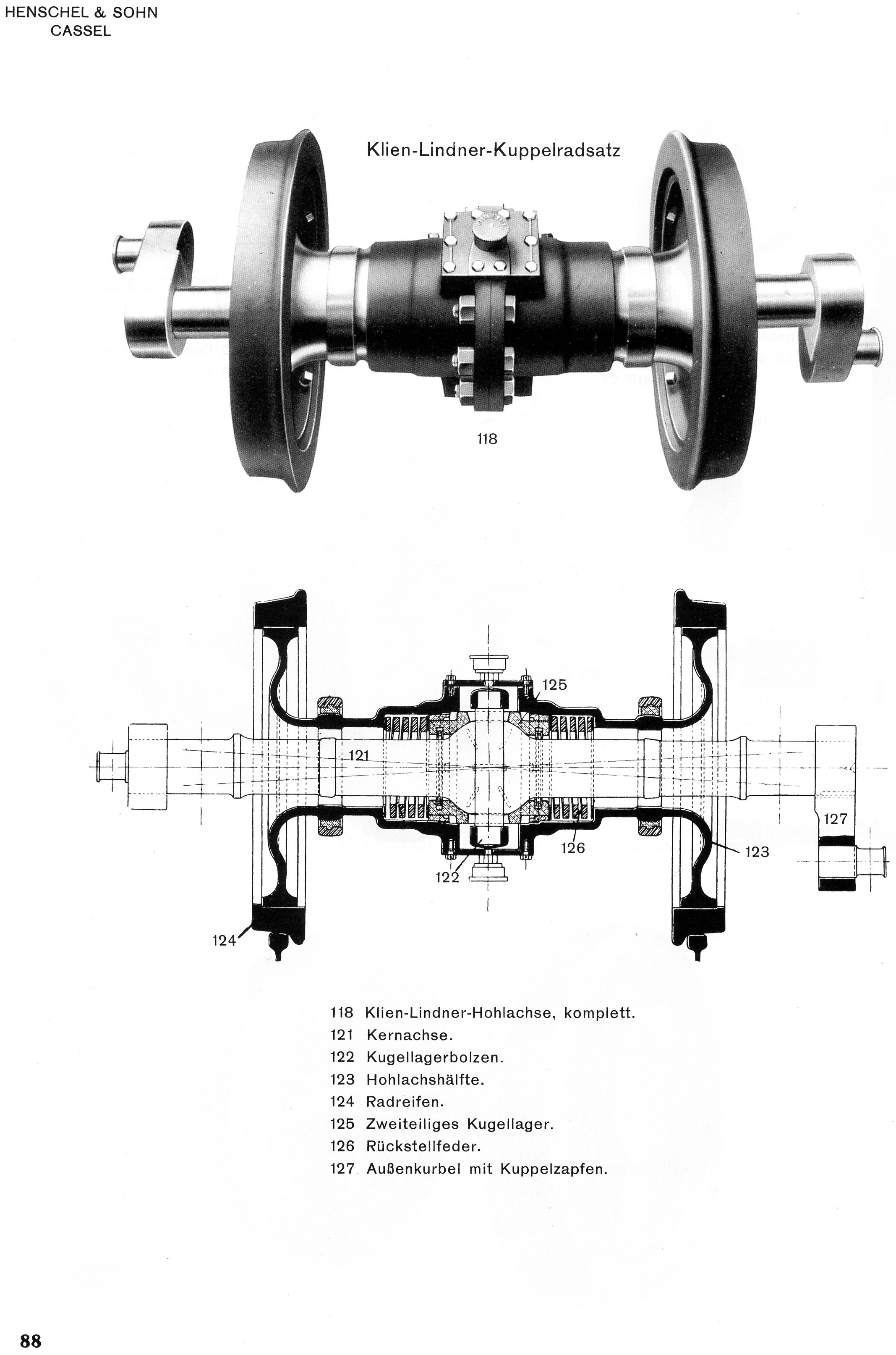

Messagepar jpvapeur54 » 11 07 2016 à 11:47
Bonjour à tous !
Chose promise ----- ! Dessin ou photo retouchée ? Extraite du " Sonder-Katalog für Feldbahn und Industrie-Lokomotiven " Henschel und Sohn Cassel de 1913
Un tel montage devait consommer pas mal de graisse !
Bonne journée à tous !
jpvapeur54
Messages: 643
Messagepar YVES » 11 07 2016 à 16:36
Merci pour la documentation !

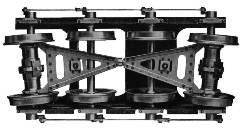

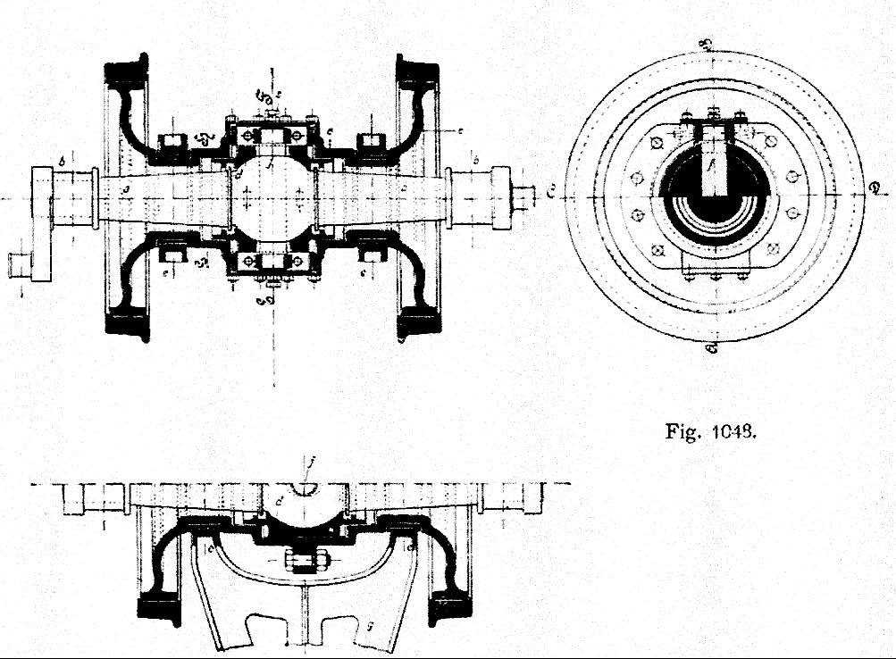

Messagepar FRANCOIS19 » 11 07 2016 à 17:45
Quelques documents intéressants avec explications sur :
http://www.douglas-self.com/MUSEUM/LOCO ... indner.htm
notamment cette figure :
