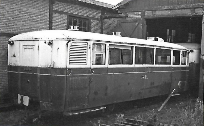

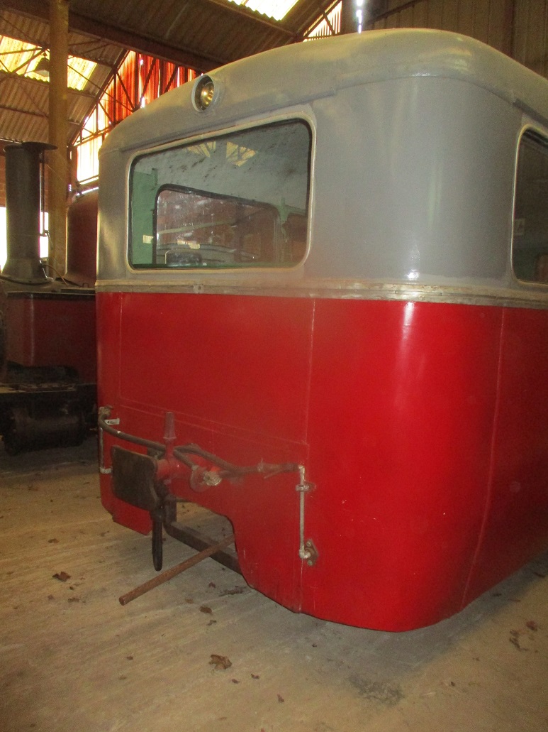

Je viens de remarquer que sur les DDB 201, 204 et 206 qu'il n'y a pas la pièce pour adapter la tulipe.
Sur la photo du dessus du DDB NC 116, je ne vois pas l'attelage à vis qui devrait être visible à moins que !

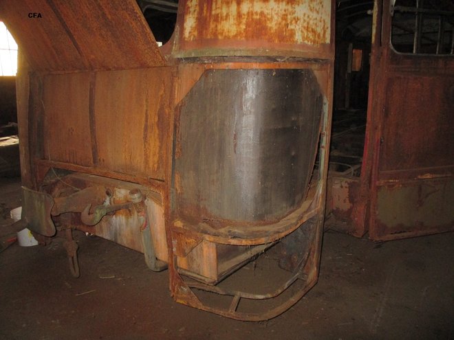

Effectivement une barre d'attelage devait se trouver fixer sur le châssis de la remorque voyageurs, l'emplacement est toujours visible. Nous le réutiliserons pour adapter la remorque messagerie
Concernant les DDB Vivarais Lozère on est certain que l'adaptation de la tulipe n'était pas faite ce qui n'a pas empêché d'atteler la R1 derrière un DDB ou autres engins.
Une option sur laquelle nous réfléchissons est de mettre en situation la remorque R1 + la remorque messagerie ensemble et c'est tout à fait réalisable.
Je ferais des photos de remorque R1 sous le châssis pour montrer l'emplacement de la barre qui s'adapte sur la tulipe.
Photo d'une remorque voyageurs de l'Allier avec sa barre d'attelage.
Photo arrière du DDB 206.l

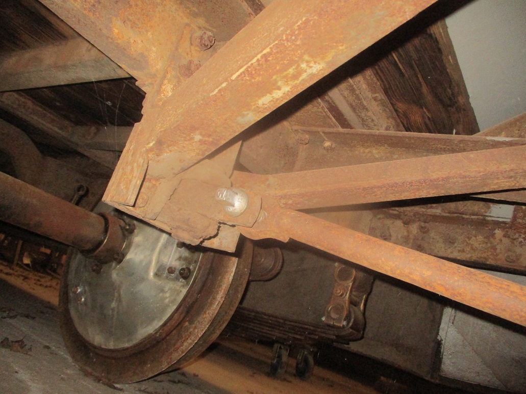

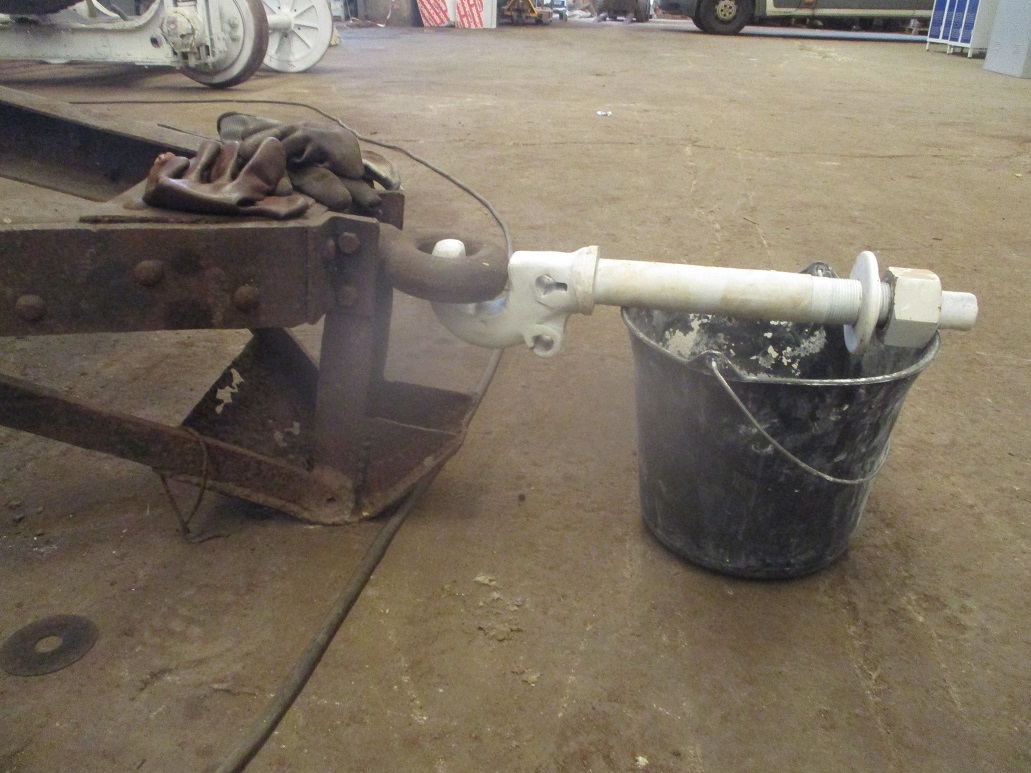

Messagepar diabolo » 12 06 2024 à 20:45

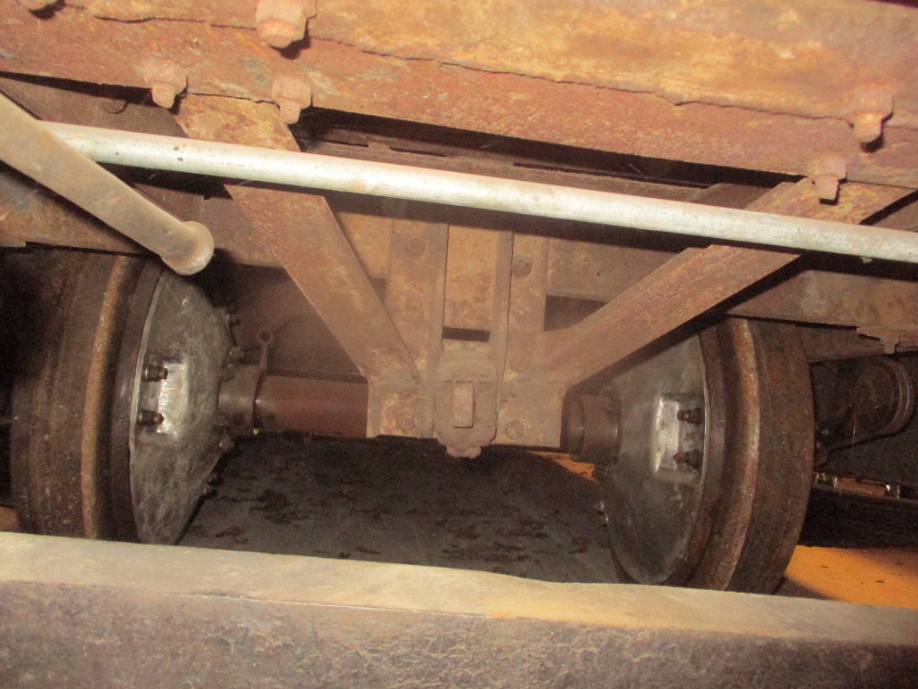

Aujourd'hui ce fut une journée visite.

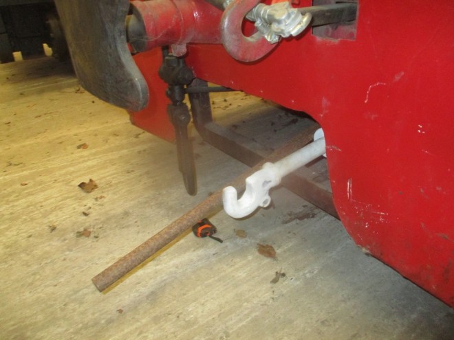

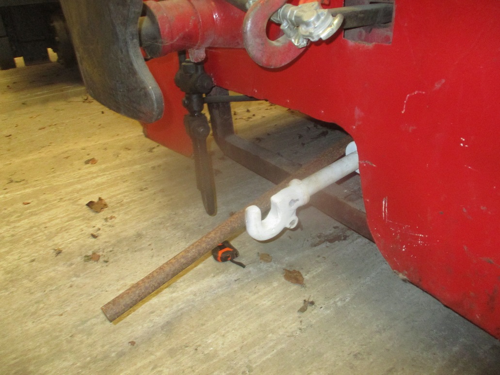

Le temps que tout ce monde arrive, j'ai pu prendre quelques photos sous la remorque voyageurs R1.
Effectivement l'emplacement des barres d'attelage qui s'adapte sur la tulipe des autorails est toujours présent des 2 côtés. Avec Mimile, on a mesuré les hauteurs pour savoir si nos idées sont adaptables.
Nous avons une barre qui s'adapte bien comme celle de l'époque mais ce n'est pas forcément la meilleure option que nous envisageons.

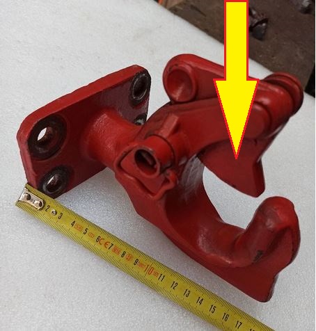

Le crochet qui sert pour les remorques messagerie a été mis en évidence pour calculer provisoirement la hauteur.
Question toute bête la remorque NF62 doit elle être nommée remorque messagerie ou remorque postale ?
A suivre ...

Messagepar Patrice Roussiale » 13 06 2024 à 09:05
Nous y voilà !
Le crochet semble un peu petit et laisse assez peu de jeu. Mais si c'est pour une présentation ou des roulages limités, cela devrait le faire.
Mais attention ! Il faut impérativement prévoir une butée (linguet... Je ne connais pas le terme) au dessus du crochet pour empêcher la remorque de se lever ! :mrgreen:
Même si de construction elle est prévue pour s'appuyer sur le crochet, il suffit d'un ou deux loustic comme moi placé du mauvais bout pour qu'elle bascule C7
Sans parler des cahots et divers mouvements de roulement.
Voici un exemple :

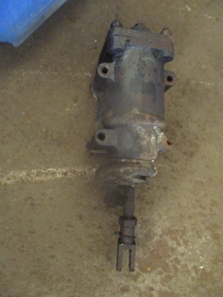

Messagepar diabolo » 17 06 2024 à 11:52

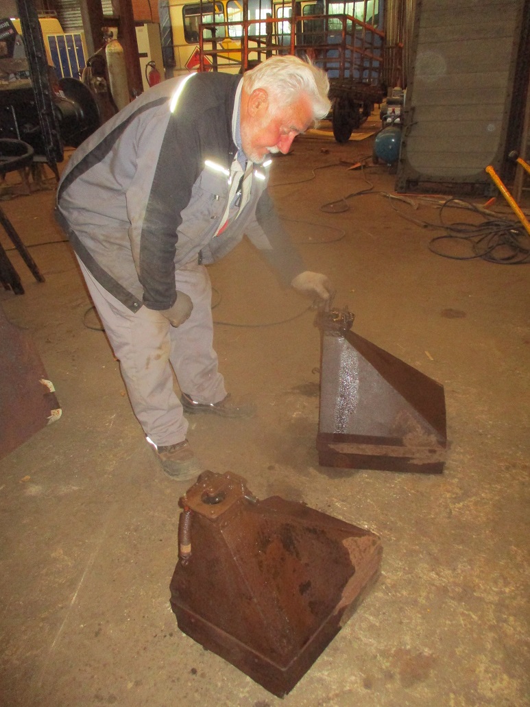

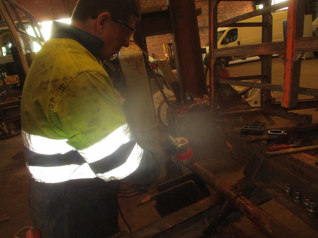

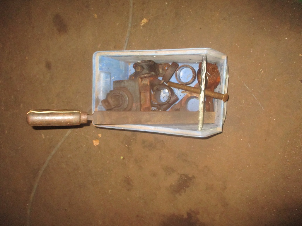

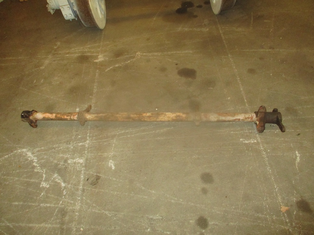

Préparation des sablières arrières du DDB 201.

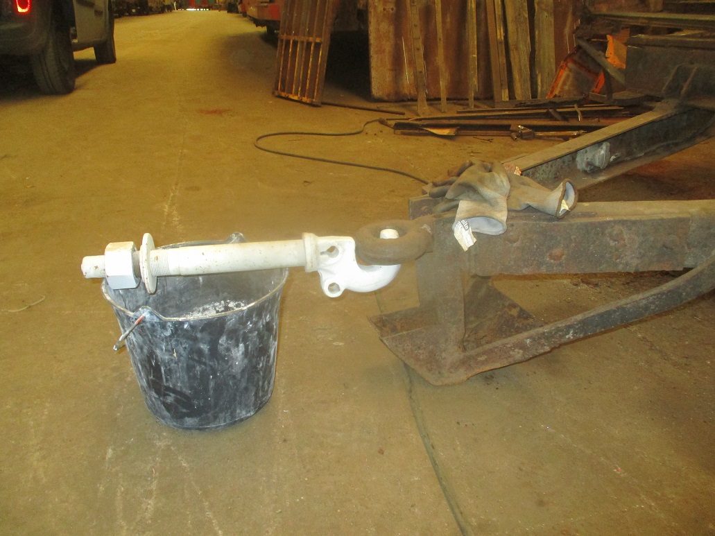

La barre de frein de la remorque messagerie est démontée complètement, le poumon de frein a été déposé mais semble HS.
Vu l'état des pièces ça prend du temps pour le démontage même si l'on se dit que ça devrait aller vite mais non ce n'est jamais comme on veut !
Remorque messagerie ou postale ? quelle désignation ?
