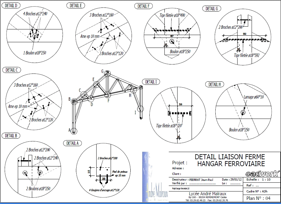

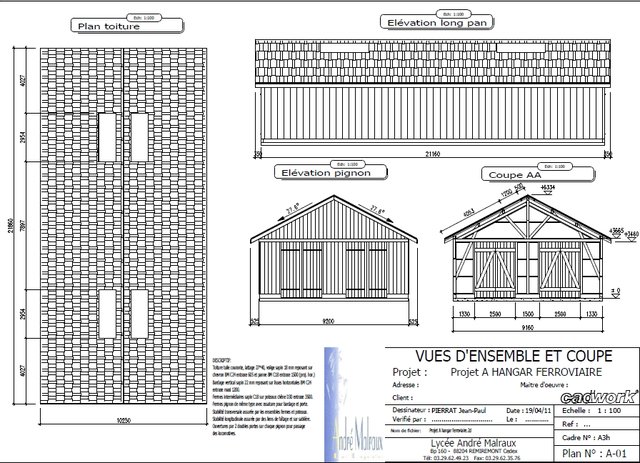

Vous avez vu la vue générale de synthèse, voici maintenant quelques vues d'un peu plus près:
Vous remarquerez que la ferme a un peu changé d'une vue à l'aute car après vérification de l'orientation des vents et application des coefficients de charge de la neige, il a été jugé plus pertinent de renforcer d'une part la ferme en ajoutant quelques renforts et d'auter part les liaisons entre pices de bois en incorporant des ames métalliques.
Je ne donnerai pas plus d'infos sur les dimensions des pieces de bois, car ces vues sont issues du seul travail du professeur et les éleves sont en train de plancher dessus!!

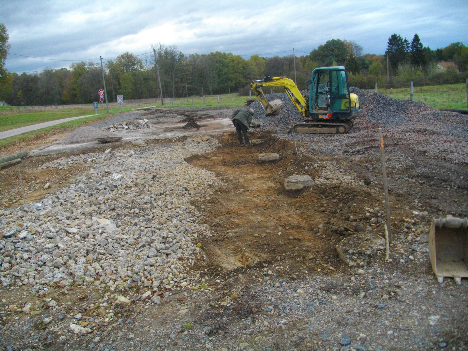

Messagepar Decau88 » 27 11 2012 à 22:57

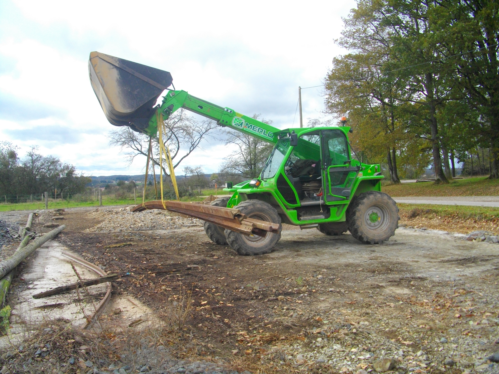

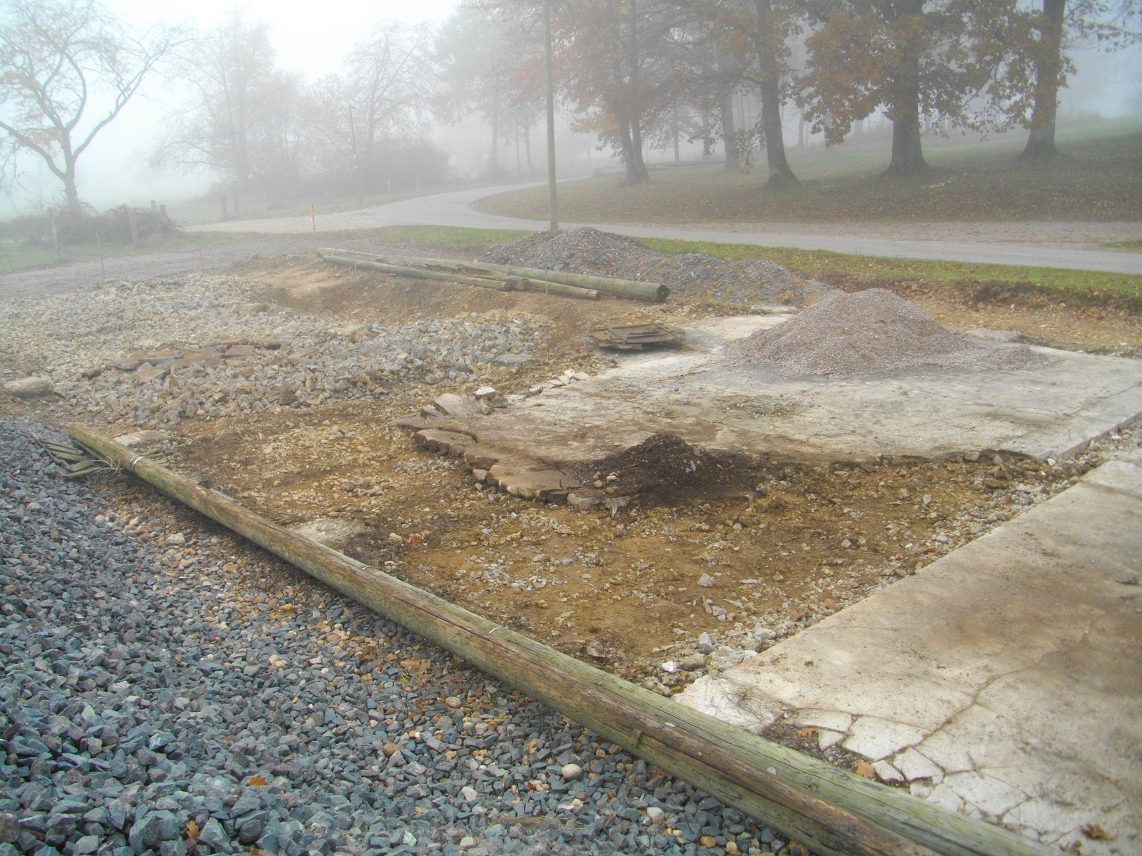

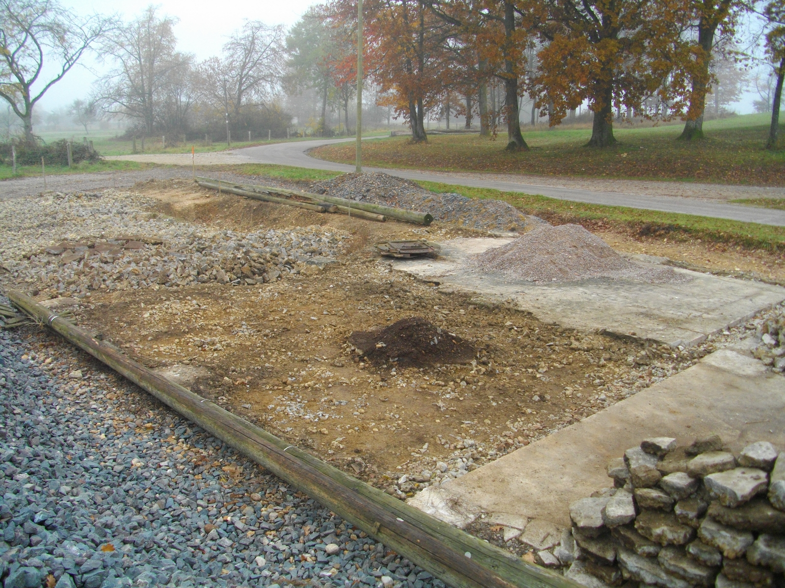

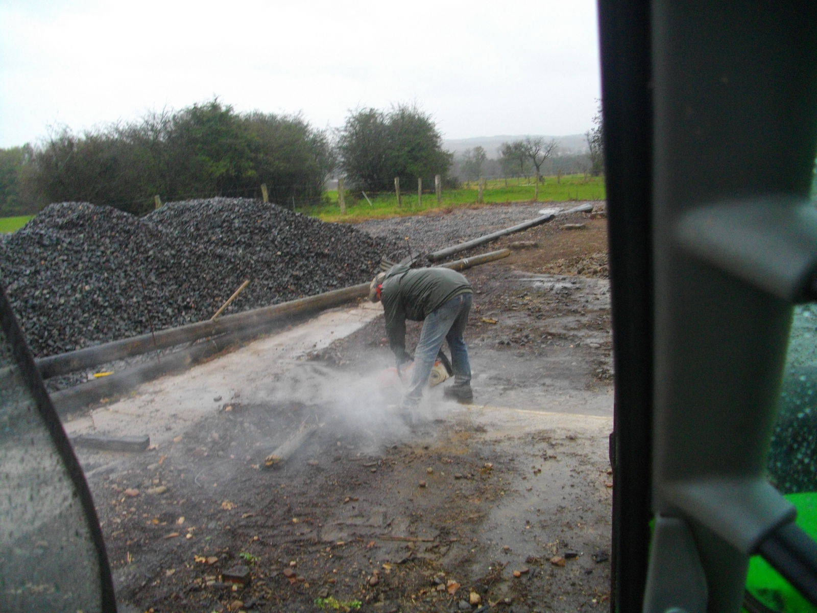

Les travaux sur la fondation du bâtiment ont commencé. Il s'agit tout d'abord d'enlever l'ancienne chape qui s'avère totalement fissurée

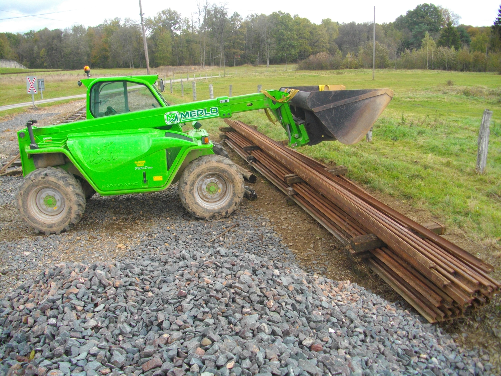

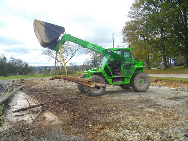

C'est également le moment d'enlever le stock de rail
et de le ranger soigneusement loin de tout accès pouvant tenter les rodeurs
Ensuite, il faut découper la dalle a la bonne dimension

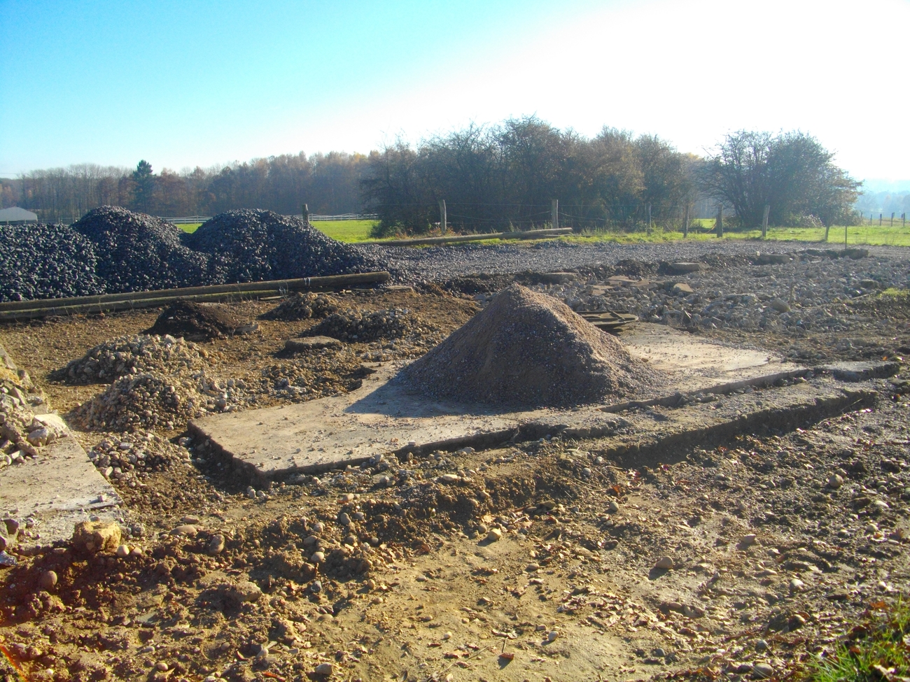

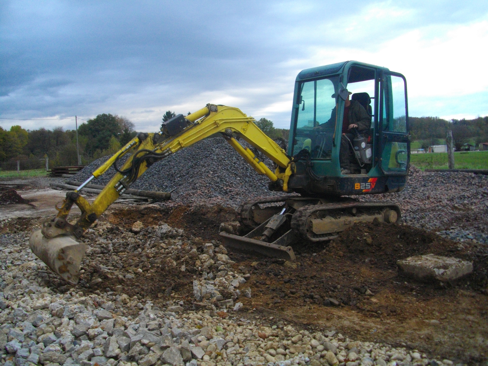

Il est temps maintenant d'enlever la terre en excédent
puis de mettre à la place les anciens morceaux de la dalle qui ont été cassés à la masse pour servir de hérissonnage

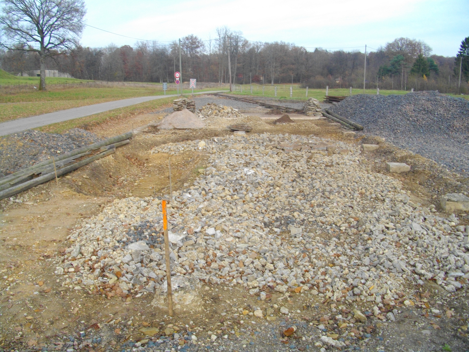

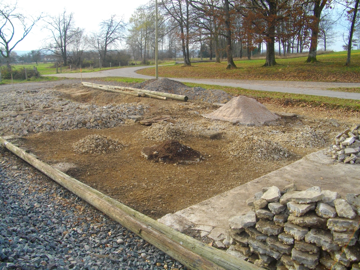

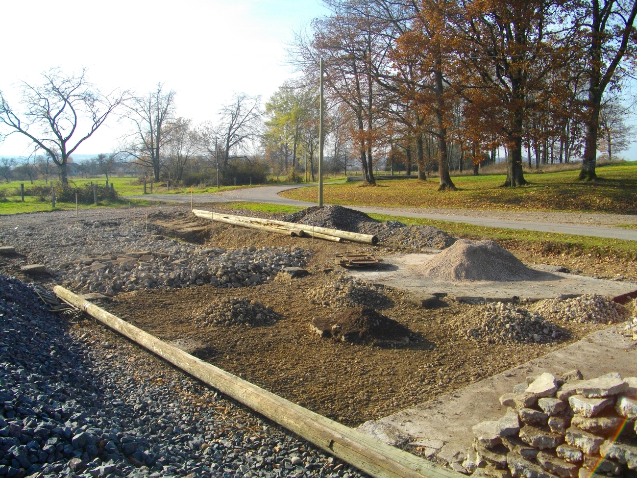

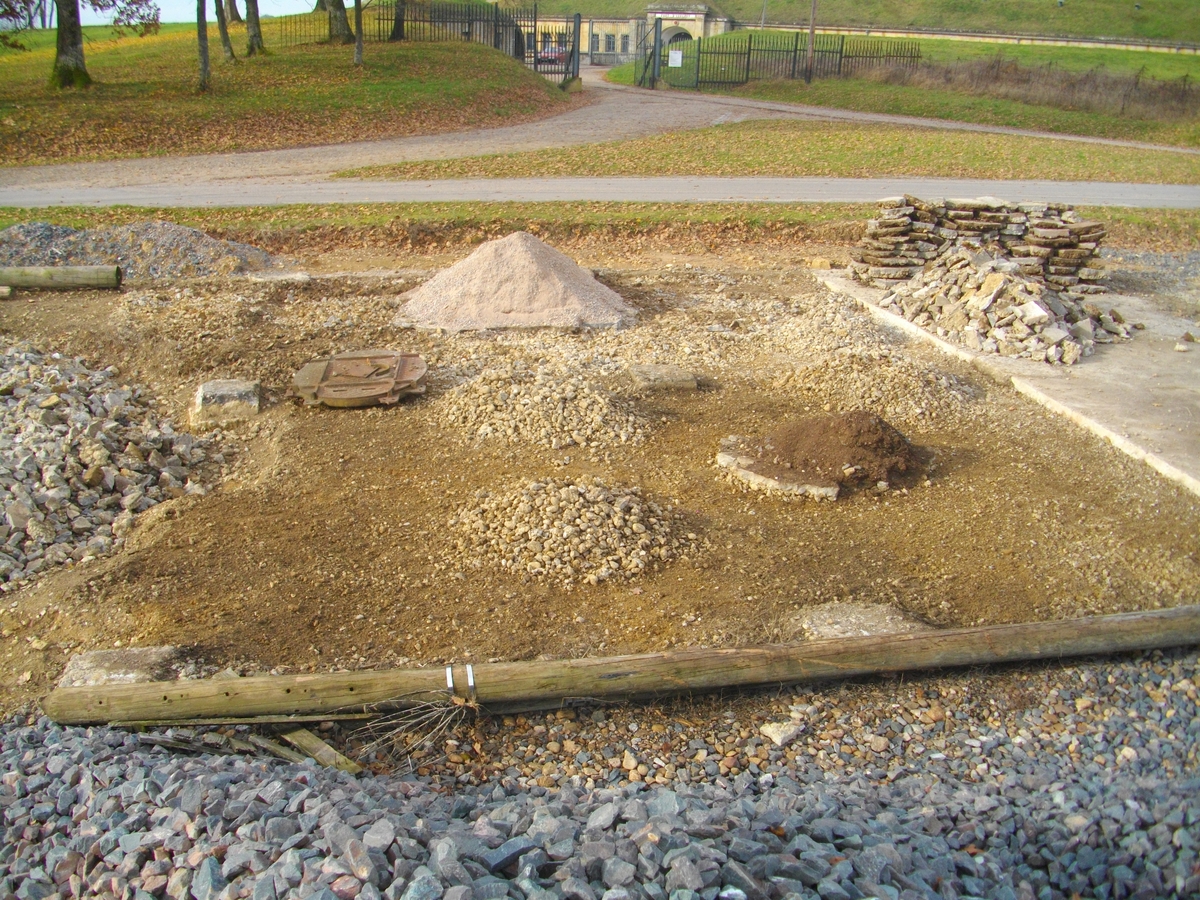

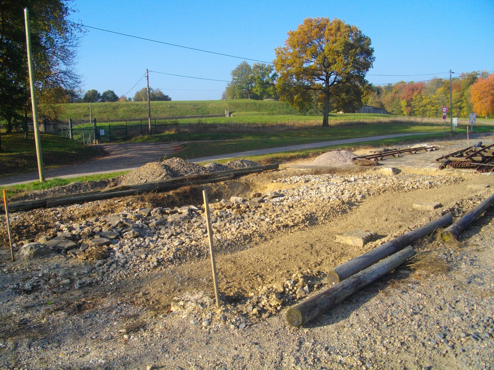

la dalle est démontée petit à petit
les morceaux sont enlevés et les pierres restantes sont également regroupées en vue de leur utilisation future
Encore un petit effort et on y sera
Voila, ca y est c'est fait
et vous remarquerez que tout est soigneusement trié et rangé pour la prochaine utilisation
et voila ce que ca donne
Reste plus qu'a enlever les différents tas et les quelques morceaux de dalle qui restent pour enlever la terre et faire quelques fondations
