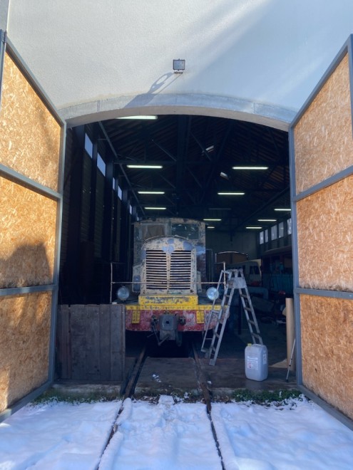

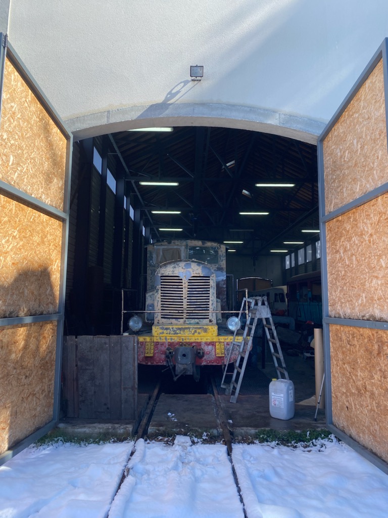

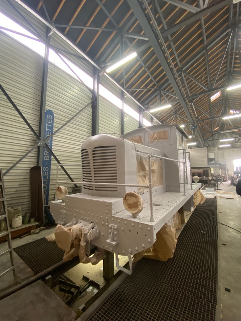

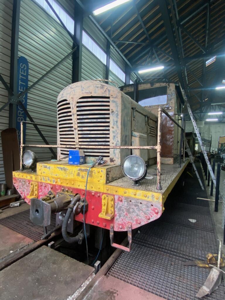

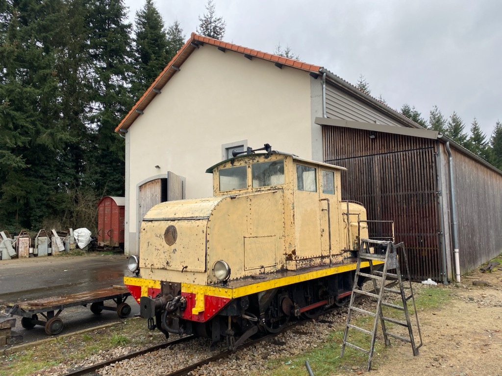

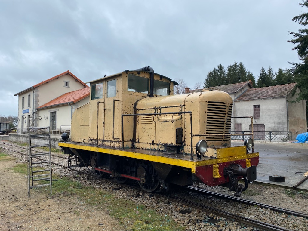

On revient au locotracteur CFD 70, qui a bénéficié d'un décapage de carrosserie au Kärcher à eau chaude…
Le voilà en livrée "vanille" : teinte de l'apprêt qui se cachait sous le millefeuille de couleurs.
Ça lui donne un aspect industriel qui pourrait inspirer nos camarades modélistes.
Il est maintenant en cours de ponçage pour recevoir un nouvel apprêt, puis ses nouvelles couleurs. Celles-ci se rapprocheront au mieux de celles qu'il avait en Lozère…
Donc, amis PMistes, Alberto et l'équipe du Velay-Express ont besoin de vous !
Publiez ici vos archives en couleur du 70 en Lozère, pour que VFV puisse rendre un aspect plus historique à ce sympathique engin. Créditez la source si les photos ne sont pas de vous.
Merci d'avance pour votre aide documentaire !

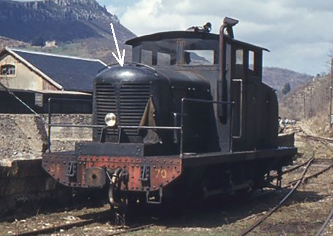

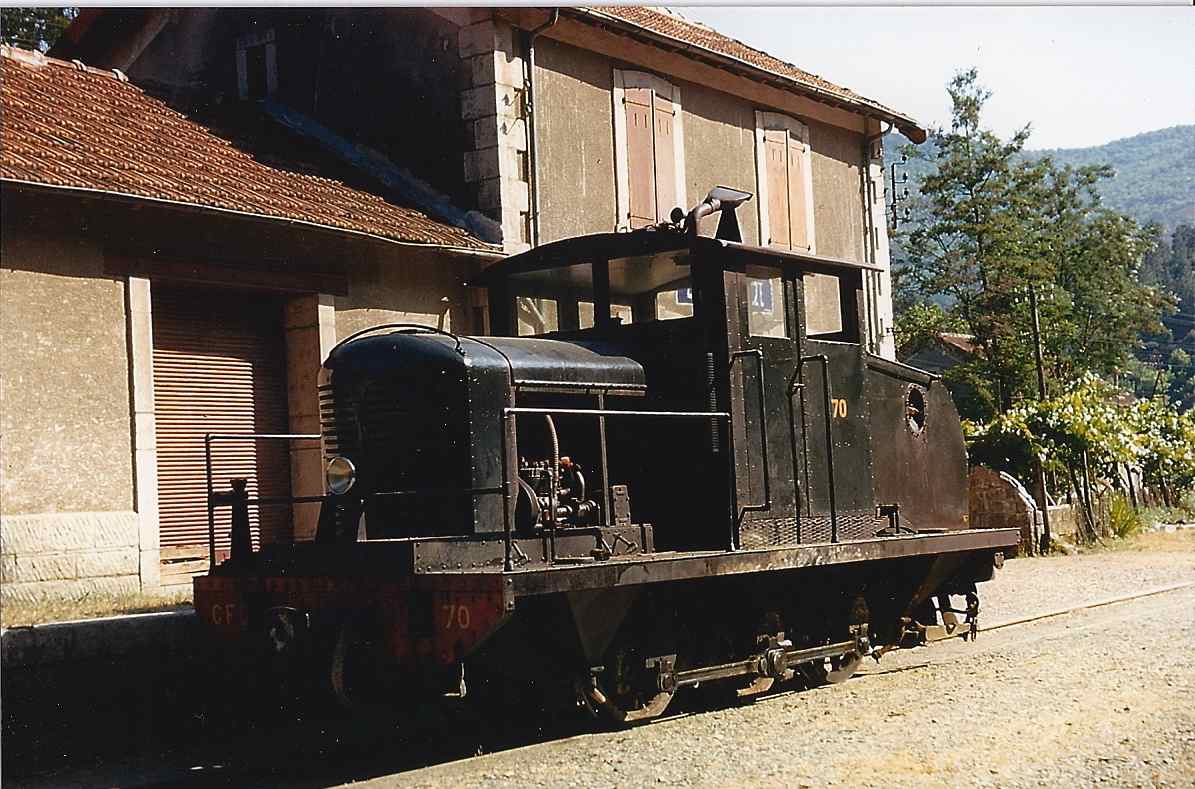

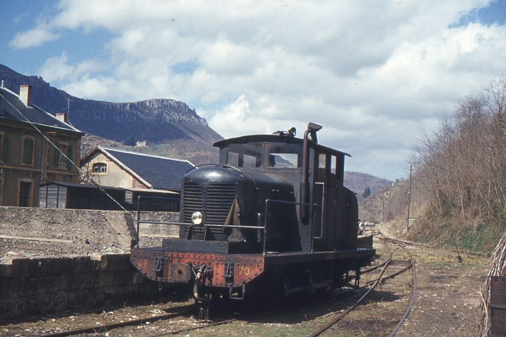

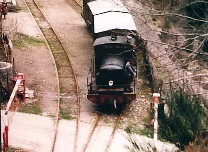

Messagepar Galloping Goose » 27 03 2024 à 12:12
Ben moi, je m'y essaye quand même.... :twisted:
Voici deux photos dont j'ai "hérité". Pour les droits, y a pas de souci l'ami qui a fait ces photos est décédé et sa famille a toute confiance en moi (une confiance peut-être mal placée, je vous l'accorde.... C7 )
Elles ont été prises sur la Lozère (dont une sur un P.N bien connu :rod_siflet ). Après les couleurs...je vous laisse en débattre.....
Bernard.

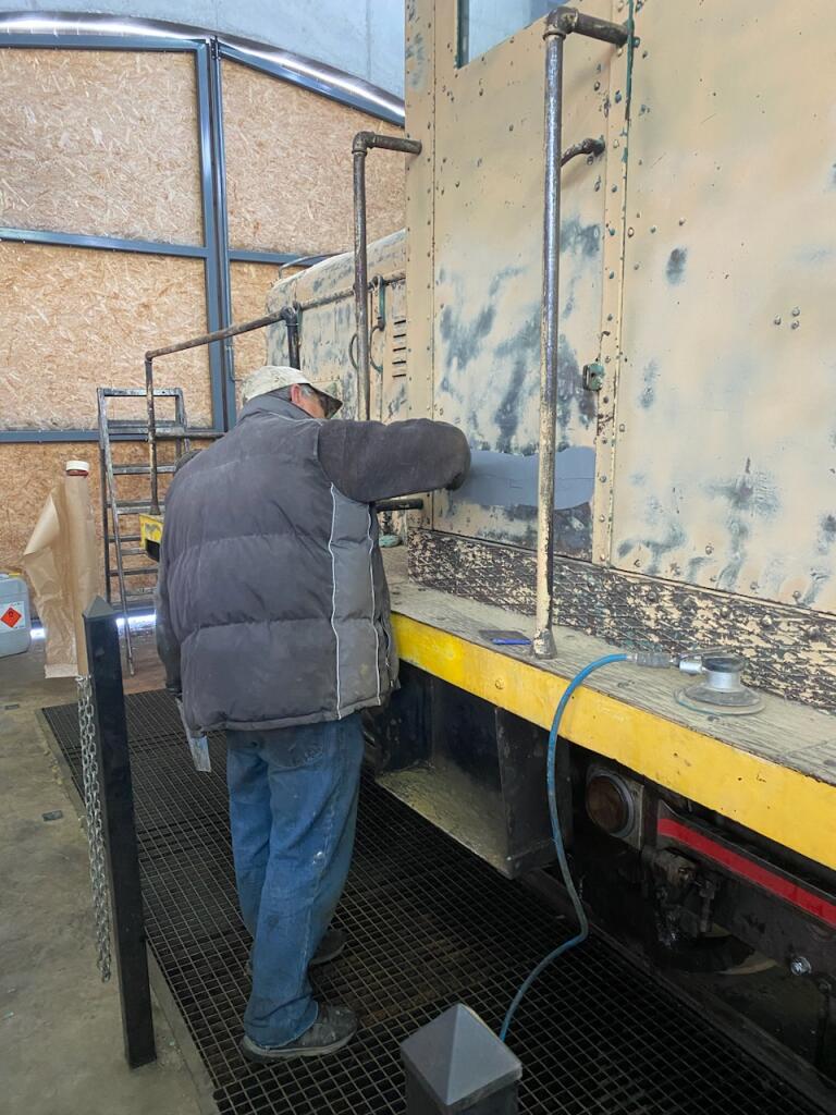

Messagepar VELAY-EXPRESS » 28 03 2024 à 10:27

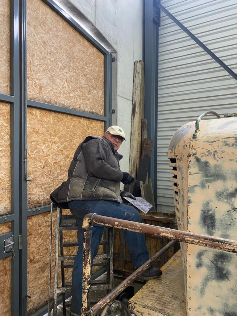

Le travail de préparation se poursuit sur le 70, alors que la neige est tombée en masse sur le plateau…
Le ponçage au grain 80 est en cours.
Jean-Claude - notre carrossier en retraite - est à la tâche avec la spatule à mastic.
On repart sur des bases saines ! Si le climat le permet, l'engin passe à l'apprêt dès demain.
A suivre !
Photos : Alberto RABOIN.

Messagepar BILLARD » 29 03 2024 à 01:08

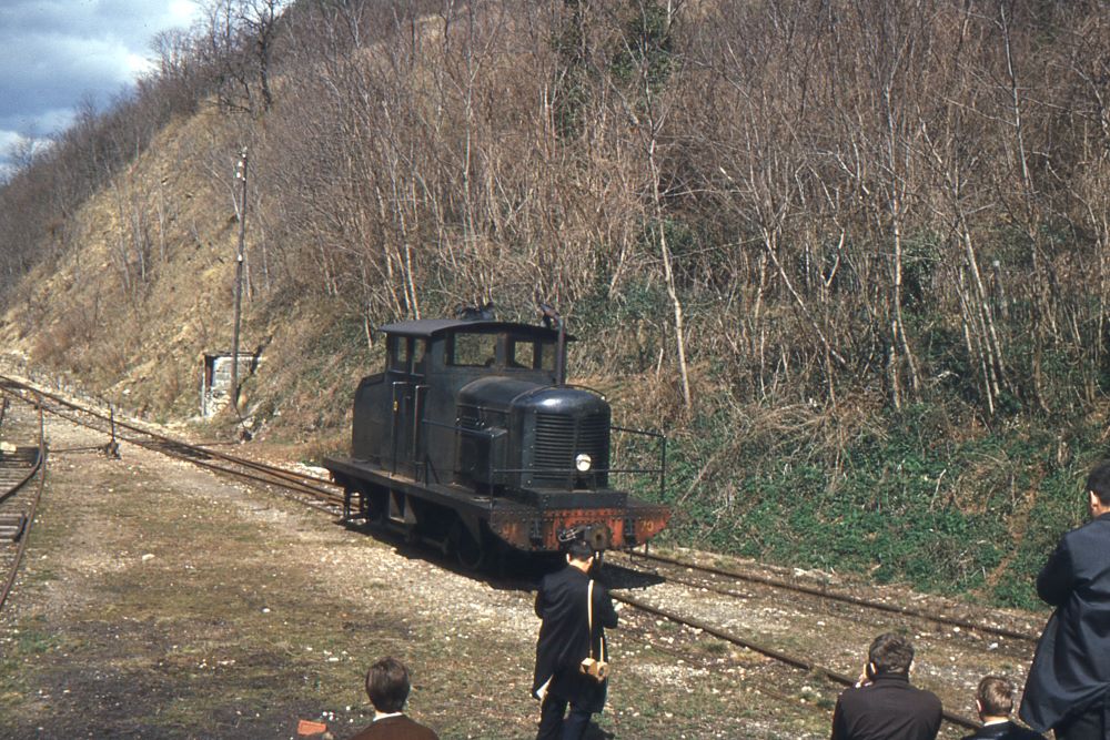

Bon les copains si çà peut vous rendre service : 24 mars 1968 à Florac, une semaine avant la cessation du service. 2 photos personnelles. Pour moi c'est quasiment noir de noir .... même la tenue des membres marseillais de la FACS ayant organisé ce voyage spécial !
BILLARD
En panne de présentation ?
Messages: 325
Enregistré le: 02 10 2011 à 21:40
Re: Voies ferrées du Velay
Messagepar Patrick ze rabbit Deludin » 29 03 2024 à 12:14
Même la traverse est noire :H1 !
Vert Celtique ou approchant : voir les teintes SNCF de 1948.

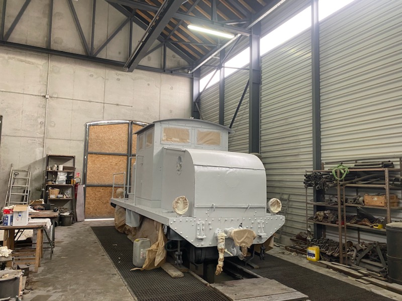

Messagepar VELAY-EXPRESS » 02 04 2024 à 06:32
Comme prévu, le 70 est passé à l'apprêt vendredi.
Le voilà prêt pour la mise en peinture !
Pour répondre aux questions de Patrick : non, l'équipe de l'atelier n'a pas mené d'investigation poussée dans les recoins pour trouver la teinte-graal… Les contraintes de temps et d'exploitation font qu'il est difficile d'aller passer des heures à démonter chaque écrou ou d'aller poncer au grain fin pour trouver la couche initiale.
Celle-ci restera à l'abri sous les nouvelles couches jusqu'à la prochaine grande révision.
Vos photos - un grand merci à tous ! - permettent à l'équipe de l'atelier de définir plus précisément le schéma de mise en couleur, en particulier au niveau des traverses de choc, qui sont les éléments visuellement les plus marquants.
La teinte de vert sera celle du Brissonneau du Train de l'Ardèche (vert sapin RAL 6009), qui semble être un bon compromis.
A suivre !
