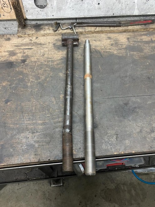

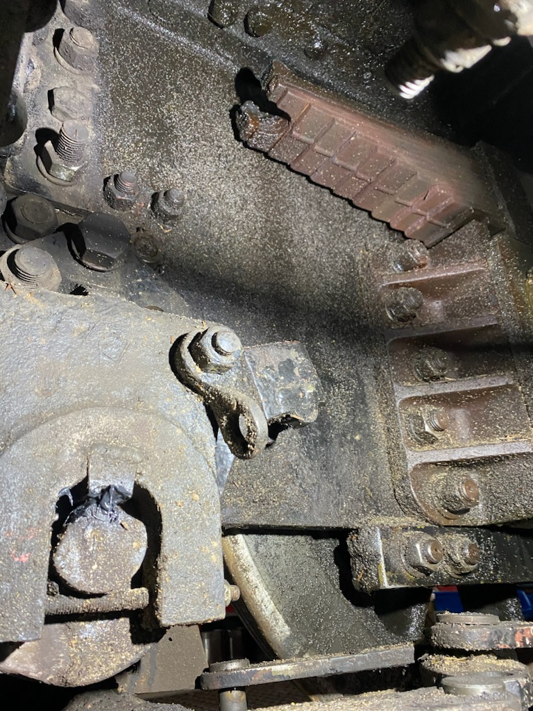

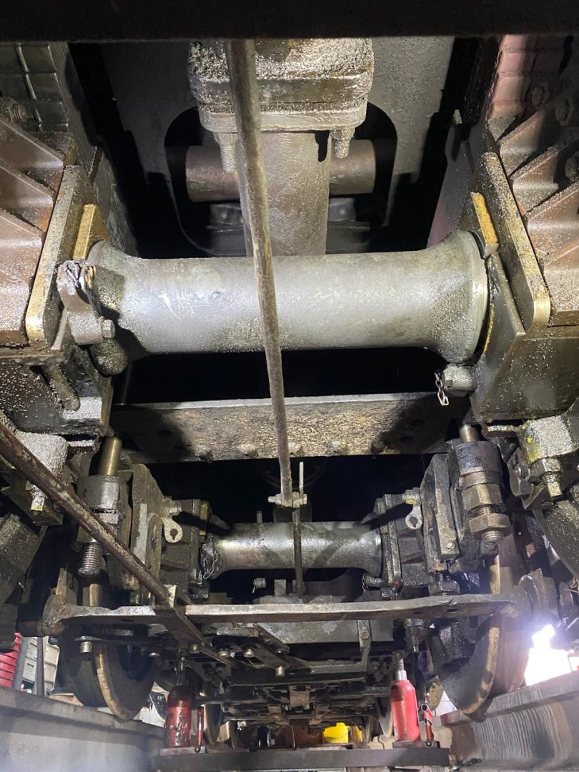

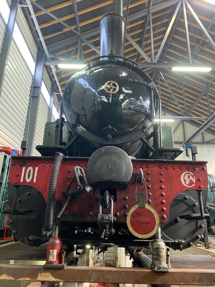

On continue sur la Mallet 101, avec un passage sous la machine…

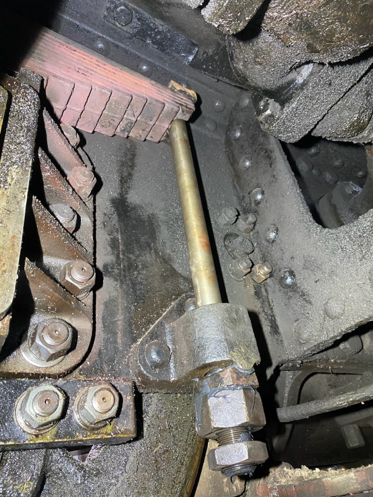

Les crics de levage sont en place pour détendre les lames de ressort :
Objectif, sortir les tiges de suspension (ici, elle est déjà démontée) :

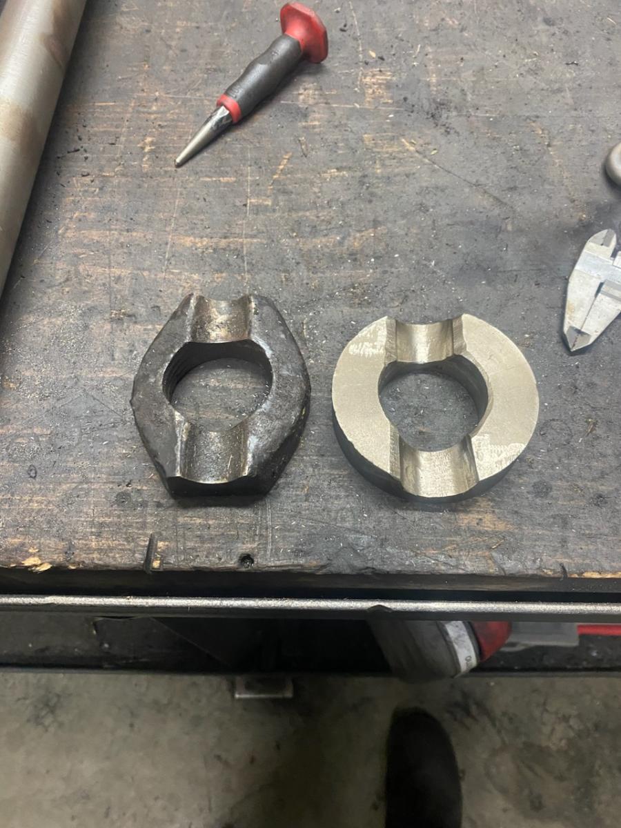

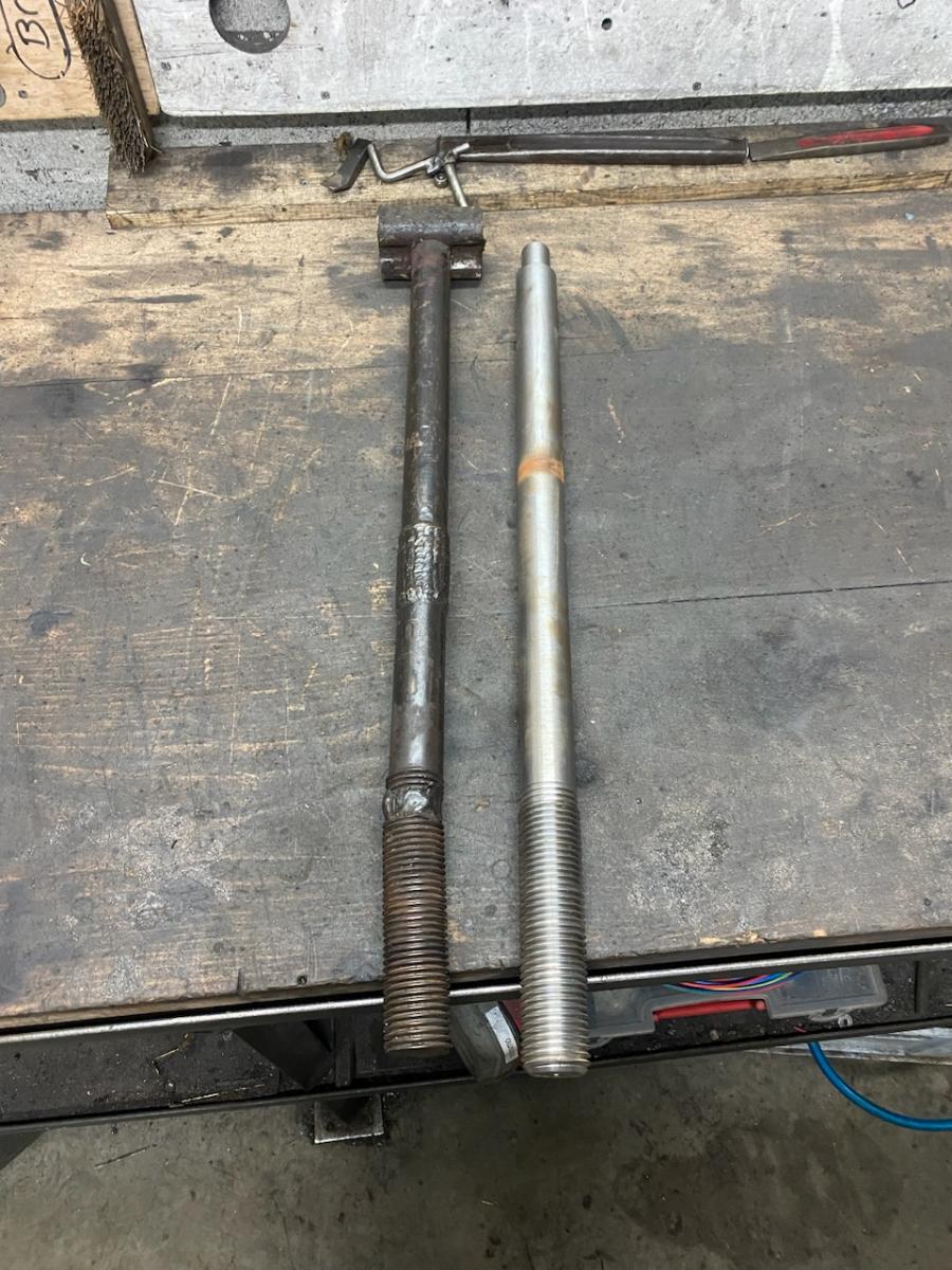

Voilà donc l'une des anciennes tiges (réparée, tordue, ressoudée…) et celle qui va prendre sa place :
Certaines des bagues d'appui inférieures trop usées sont refaites :

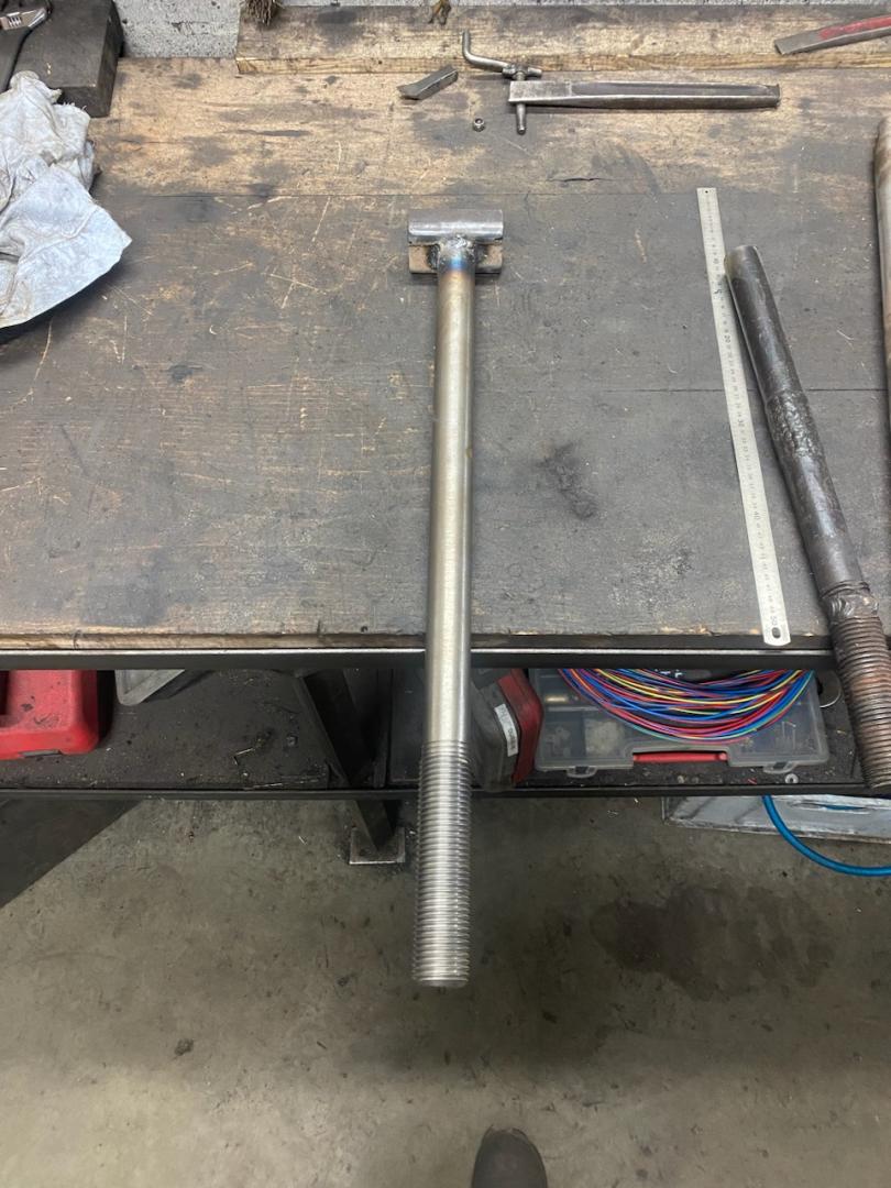

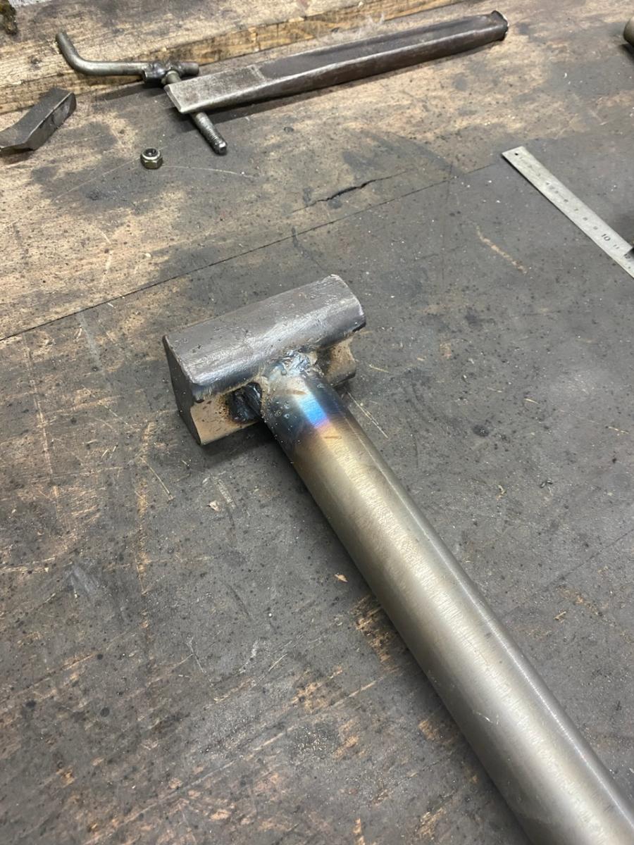

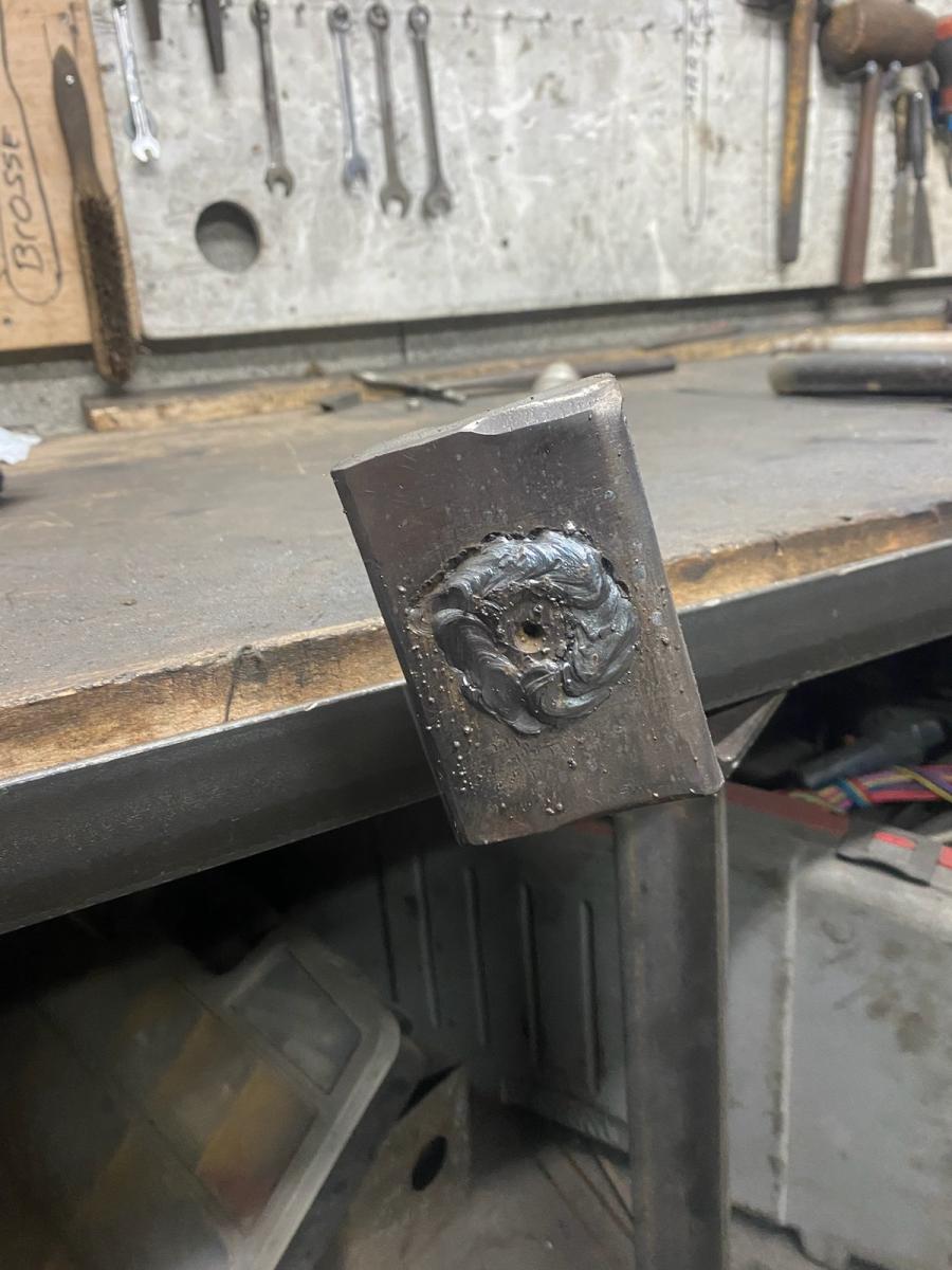

Sur la tige, on soude la tête sur l'axe neuf :
Et voilà une nouvelle tige qui va rejoindre son poste de travail à l'intérieur des longerons du châssis :
Les 16 tiges de suspension ont été remplacés.
Chacune d'elle supporte une traction de 2,625 tonnes en statique, et sans doute bien plus en dynamique sur les défauts de voie (qui sont par ailleurs de moins en moins nombreux sur la ligne - voir le prochain post…)

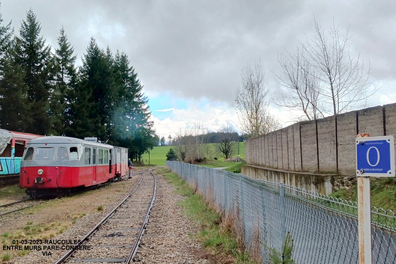

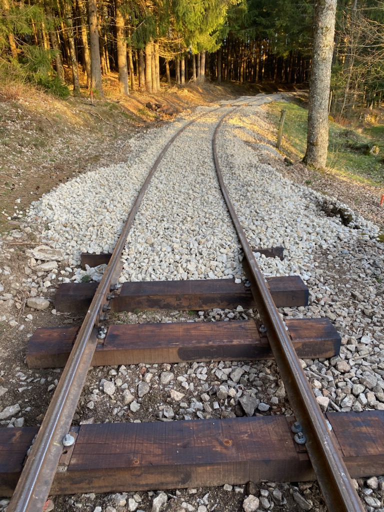

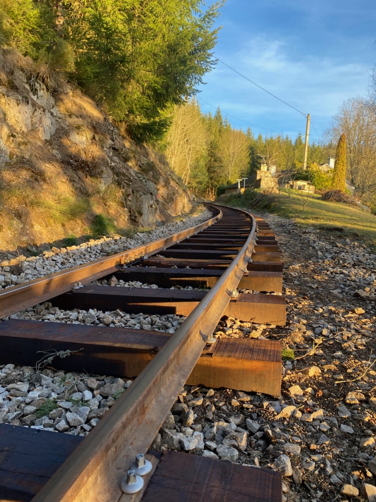

Avec le printemps, les travaux de voie tranche 2 et 3 se terminent…
La section en rail de 34kg Bois-de-Fayards-Belvédère a été prolongée d'environ 200m jusqu'au sommet de la rampe, un peu avant la halte de La Celle.
Ainsi, toutes les rampes de 30 entre Tence et La Celle sont désormais armées en rail lourd.
A l'échelle de la ligne, le rail de 20kg ne représente plus que la moitié du linéaire. Tout le reste est armé en 26, 34 ou 48kg/m.
Par ailleurs, le travelage a été fortement renforcé entre Raucoules et Tence.
Saluons donc l'engagement des collectivités dans ces 3 tranches de travaux, qui représentent un budget total de 1,15 millions d'euros :
L'Etat, la Région Auvergne-Rhône-Alpes, les départements de la Haute-Loire et de l'Ardèche et le Syndicat Intercommunal maître d'ouvrage.

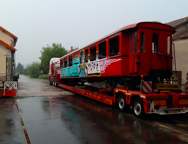

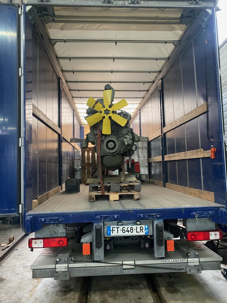

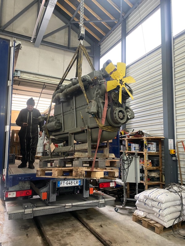

Côté atelier, après la fin du chantier de re-motorisation du Billard 313, voici l'arrivée d'un nouveau moteur…
Celui-ci est destiné à équiper le locotracteur CFD N°70.

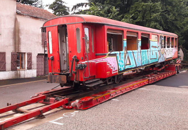

Et côté parc remorqué, après la rénovation des B71 et B72 Appenzelloises (ex-CF de Provence), les travaux vont commencer sur une troisième voiture SIG : l'AB-98 du MOB (ex-CF de la Mure), mise en service en mai 1946. Elle recevra elle aussi la livrée gris & crème.
L'AB98 lors de son arrivée à Raucoules, après son transfert depuis St-Georges-de-Commiers :
AB98 MOB1.png (529.89 Kio) Vu 2980 fois
AB98 MOB2.png (697.44 Kio) Vu 2980 fois
Les B71-B72 Appenzell et les B49 et AB98 MOB appartiennent toutes les quatre à l'association VFV.

Le transporteur qui nous a été attribué n'avait pas l'air motivé pour tout charger :C1
Un camion qui méritait d'être bien plus rempli.

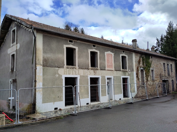

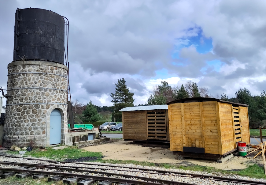

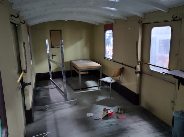

Pour illustrer le sujet précédemment évoqué dans ce fil, voici l'état actuel dans l'ancien Hôtel Gaillard, face à la gare de Raucoules. Celui-ci va être aménagé en auberge de pays avec restaurant en première phase, puis hébergement dans un second temps. En parallèle, la route va être détournée : la place de la gare deviendra entièrement piétonne, seulement traversée par la Via Fluvia, elle aussi détournée pour desservir directement la gare et l'auberge.
Capture d’écran 2023-04-03 à 20.50.50.png (542.17 Kio) Vu 2477 fois
Côté ferroviaire, deux épaves de couvert CFD ont été aménagées par VFV pour servir de stockage pour le bois d'allumage des locomotives.

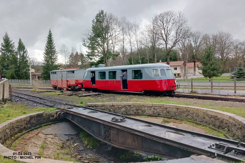

Samedi 1er avril a eu lieu l'Assemblée Générale des Voies Ferrées du Velay. Etaient présents nos partenaires de Montmarault ainsi que le secrétaire de nos confrères allemands de l'IBS / Vulkan-Express. Ce dernier nous a fait - dans un français parfait - un petit exposé très apprécié sur l'histoire et l'actualité du Brohltalbahn.
Capture d’écran 2023-04-04 à 16.01.08.png (469.72 Kio) Vu 2477 fois

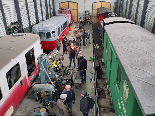

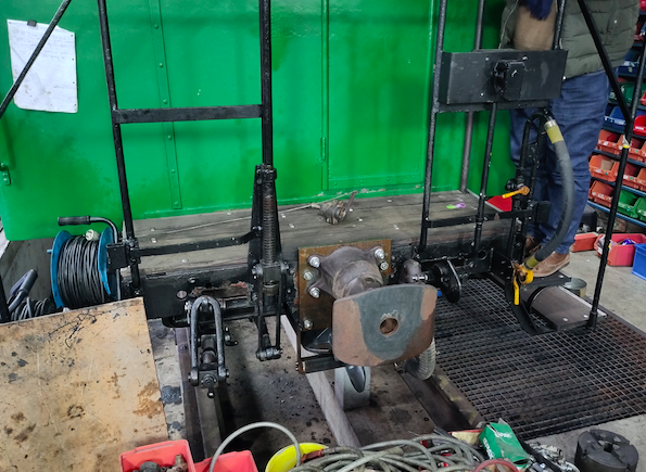

Côté atelier, le fourgon ex-Landquart-Davos / Postes Fédérales Suisses a été équipé du double attelage (CFD / RB-POC). Il assurera le transport des vélos en complément du fourgon CFD "Bourvil".
Capture d’écran 2023-04-04 à 16.01.54.png (539.9 Kio) Vu 2477 fois
L'état général de ce fourgon est remarquable. Merci à nos confrères du Ferrovia Mesolcinese de nous avoir cédé ce beau véhicule, ainsi qu'au Club 1889 et son président qui ont assuré le lien entre les Grisons italophones et l'Auvergne.
Capture d’écran 2023-04-04 à 16.02.07.png (418.46 Kio) Vu 2477 fois
Vue générale de l'atelier, qui est en cours de rangement et d'aménagement définitif. L'activité est intense et les chantiers s'enchaînent à un rythme soutenu.

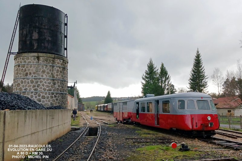

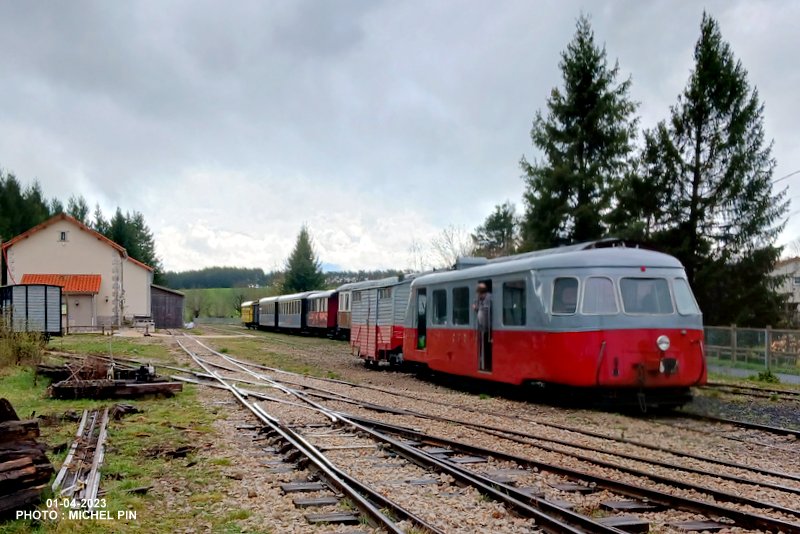

"Le 313 vient de faire ses premières marches d'essai après re-motorisation et révision complète des boggies. L'engin est donc quasi-prêt pour la saison et doté de quelques dizaines de chevaux supplémentaires."(dixit : VELAY-EXPRESS)
Ainsi le 313, fit quelques navettes en gare, attelé a la remorque messagerie RM 30 ...
