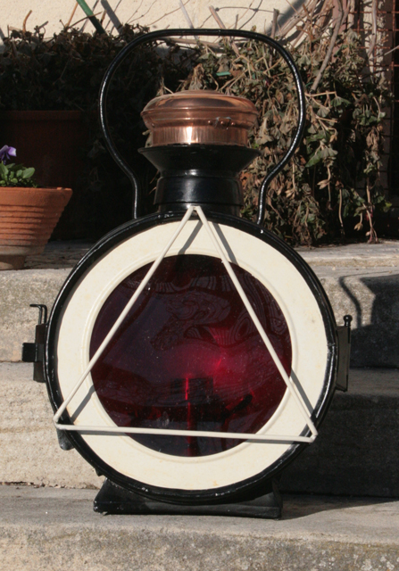

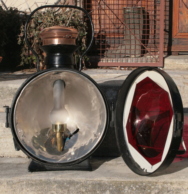

Voici des exemples de triangles de protection. Ce ne sont PAS des portes disques. En Belgique, les lanternes blanches et rouges sont distinctes, en France CERTAINES lanternes ont en effet un emplacement pour le disque rouge et un autre emplacement à l'arrière pour le stocker.
Lanterne de Poggio (NORD)
Lanterne du CF3V (SNCB)
Et ici une des miennes qui a un triangle avec pointe vers le bas, mais qui ne permet PAS de glisser un disque rouge de manière stable.
Voici une lanterne SNCF ou l'on peut glisser un disque rouge et le ranger à l'arrière:
(Sarreguemines début années '70)
Et enfin, une de mes lanternes en promenade montrant les deux possibilités:

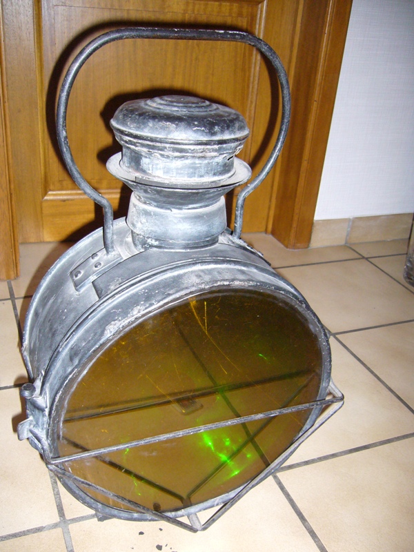

Ci joint photo d'une lanterne SNCB d'un copain ...vu le verre (plexi) jaune visiblement il s'agit d'une lanterne de signalisation ...quel est votre avis ( ex lanterne de loco réutilisée ..ou fabriquée pour l'usage unique de signalisation ?).

Messagepar locotram » 20 01 2011 à 13:09
Je ne pense justement pas qu'ils aient décidé d'un sens particulier. #B9 C'est surement pour cela que l'on retrouve différents "sens" de triangle (comme on le voit sur les photos plus haut). :B3
L'important était d'éviter les chocs contre des objets volumineux, je suppose que c'est pour cela qu'ils jugèrent que le triangle était le meilleur compromis entre la protection et le non "masquage" de la luminosité, qui est, rappelons le tout de même, le but premier d'une lanterne :H1
Il est certain que le but du triangle n'était pas de renvoyer un éventuel petit cailloux alors que la machine roulait à 120Km/h, j'imagine plutôt que cette "protection" était surtout destinée à protéger les carreaux des manipulations (des lampistes :prrrt: ), la photo de SteamyStef le montre d'ailleurs très bien:
Si par malheur quelqu'un ouvrait la porte violemment, c'est bien le triangle qui ira taper contre le mur et non la vitre ! E2

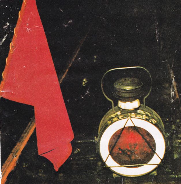

stevie a écrit:Ci joint photo d'une lanterne SNCB d'un copain ...vu le verre (plexi) jaune visiblement il s'agit d'une lanterne de signalisation ...quel est votre avis ( ex lanterne de loco réutilisée ..ou fabriquée pour l'usage unique de signalisation ?).
voir photo de la couverture Le rail
Bonsoir,
Effectivement la SNCB a réutilisé d'anciennes lanternes de locomotives pour signaler les chantiers ou les situations provisoires de signalisation.
Ci joint un autre exemple tiré de la revue "Le rail".
La lanterne de ton copain étant de couleur jaune, c'est un signal de ralentissement. (le vert existait également)
