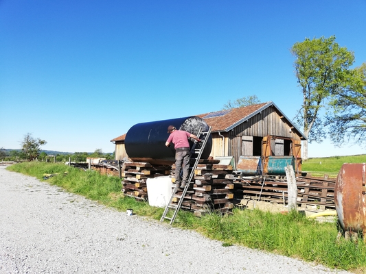

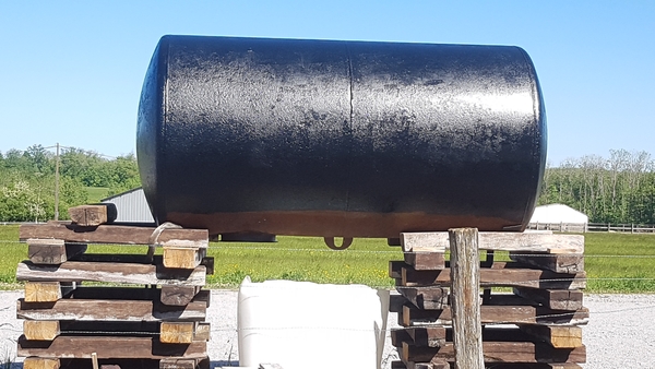

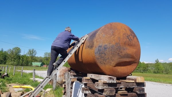

La citerne de récupération d'eau pluviale a été décapée
2021-05-28 16.07.41.jpg (193.43 Kio) Vu 3319 fois
et a pu recevoir une couche de peinture anti rouille.

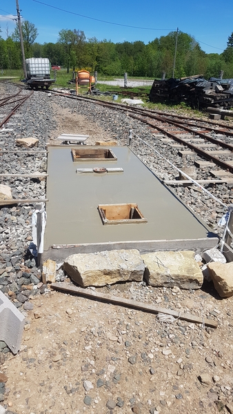

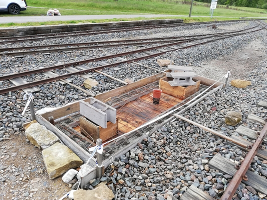

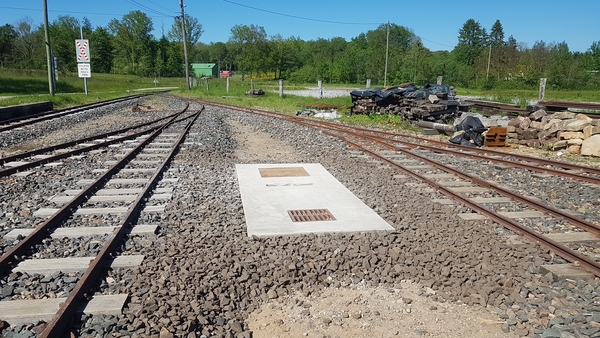

La dalle a dans un premier temps été coffrée et des réservations ont été mises en place pour les orifices,
2021-05-24 17.29.46.jpg (334.75 Kio) Vu 3319 fois

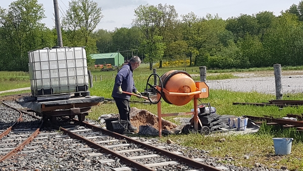

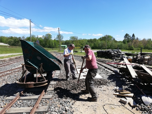

puis on a fait chauffer la bétonnière
2021-05-28 10.27.02.jpg (308.4 Kio) Vu 3319 fois
dont les roulements ont rendu l'âme juste à la dernière brouette. Mais la dalle a pu être finalisée
2021-05-28 13.28.47.jpg (276.36 Kio) Vu 3319 fois
Les angles ont été arrondis avec un fer à bordures et la partie superficielle a été passée à la boucharde pour lui donner un peu d'adhérence.
Les abords ont été ballastés

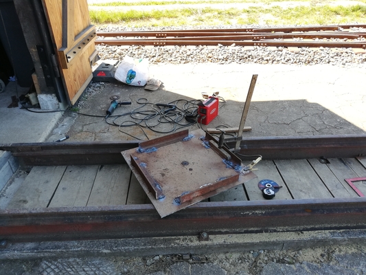

et une plaque de fermeture du trou de visite a été confectionnée
Le rendu est conforme aux attentes. Il ne manque plus que la pièce maîtresse

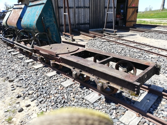

Enfin, deux nouveaux résidents ont été accueillis au dépôt, en provenance de l'ancienne scierie locale. Il s'agit de deux petits wagonnets (1 Decauville et 1 Pétolat).
ils seront de bon usage pour les travaux de manutention de matériels, notamment le Pétolat qui a été équipé d'une structure pivotante

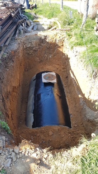

1er épisode: la citerne d'eau pluviale

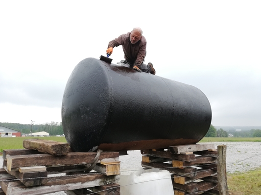

Sa mise en peinture a été achevée et une couche de noir de goudron a été mise en place sur toute la majeure partie.

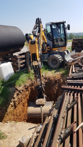

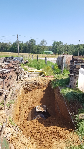

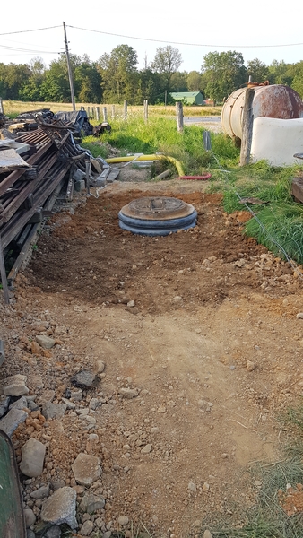

Et puis, un matin au détour du chemin, passe une pelleteuse sur son semi-remorque et s'arrête à quelques encablures. Ni une ni deux, le contact est pris avec l'entreprise et le lendemain soir, la pelleteuse est sur le site. Le trou est creusé
2021-07-20 15.47.54.jpg (247.67 Kio) Vu 2179 fois
et au regard de la qualité des matériaux composant le sol et de l'annonce très prochaine d'orages, il est décidé de mettre en place la citerne et de recharger les extrémités.
2021-07-20 17.56.04.jpg (280.62 Kio) Vu 2179 fois
Compte tenu de l'heure tardive et de son transfert sur un autre site, l'engin arrêt la son intervention.
Il faudra donc terminer manuellement, comme au début de ce chantier.
Les jours qui suivent vont être mis à profit pour finir ce chantier, avant l'arrivée de la pluie annoncée.
Ce sont donc quelques mètres cube de terre qui vont être transportés pour reboucher le trou.

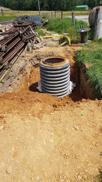

La citerne étant enfouie à 2m70 de profondeur, il faut mettre en place un regard d'accès et trouver un système pour la fermer.
Pour le regard, le gros tuyau annelé d'un mètre de diamètre récupéré il y a plusieurs années fera l'affaire.

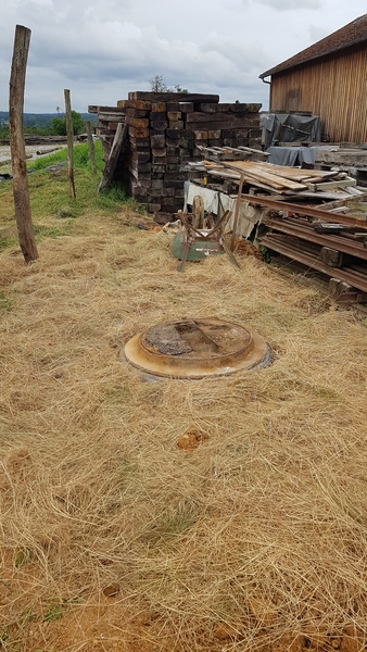

Pour la fermeture, un tampon de regard ancien, remplacé lors d'un chantier récent dans le village, nous est donné plutôt que de finir à la ferraille.
2021-07-23 19.41.55.jpg (258.65 Kio) Vu 2179 fois

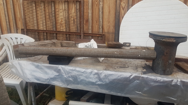

Episode 2: la grue à eau
Nous en étions resté à la fabrication du corps.

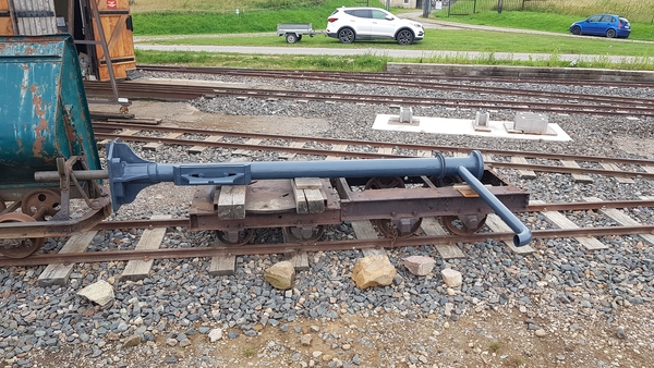

La tête a été préparée
2021-06-06 19.18.20.jpg (193.69 Kio) Vu 2168 fois
puis elle a été équipée de son tube et enfin montée sur le corps.
2021-07-18 14.29.56.jpg (252.44 Kio) Vu 2168 fois
Un bon coup de peinture et cela donne déjà une meilleure impression.
2021-07-24 11.50.39.jpg (304.79 Kio) Vu 2168 fois

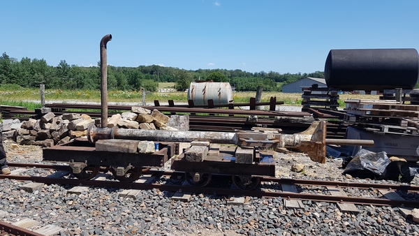

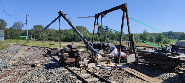

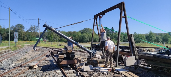

Reste la mise en place. Comment faire, sachant qu'il n'est pas envisageable de venir avec un engin au milieu des voies!!!

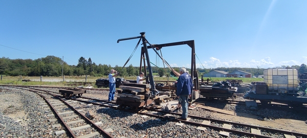

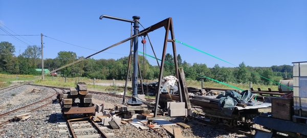

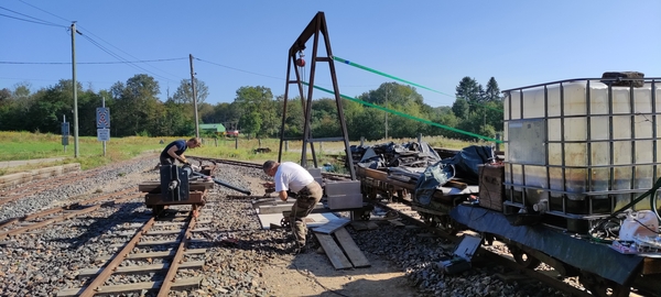

Hé bien, il reste la bonne vieille méthode de l’Égypte antique: chèvre, treuil, palan et huile de coude
Pour la chèvre, nous utiliserons le portique de levage qui sera équipé d'un palan.
2021-09-04 12.13.58.jpg (153.75 Kio) Vu 2168 fois
La grue est approchée et prédisposée grâce au wagonnet équipé d'une plateforme pivotante.
2021-09-05 10.16.35.jpg (173 Kio) Vu 2168 fois
elle est mise en place en hauteur sur un chevêtre en bois, car il va falloir viser juste pour que le tube qui est déjà équipé du raccord tournant rentre dans l'orifice préparé dans la dalle béton.
2021-09-05 11.52.46.jpg (169.17 Kio) Vu 2168 fois

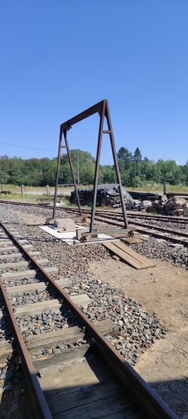

Reste plus qu'à lever, mais au préalable, il faut "assurer" le portique pour ne pas qu'il parte en avant. Deux sangles de camion sont mise en place sur le tas de rail situé à proximité.
La manœuvre peut commencer.
2021-09-05 11.59.46.jpg (178.33 Kio) Vu 2168 fois
la grue monte lentement mais surement
2021-09-05 12.32.53.jpg (164.7 Kio) Vu 2168 fois
Elle atteint la position verticale, et il est temps de sécuriser la chèvre dans l'autre sens a l'aide d'une autre sangle.
2021-09-05 13.00.38.jpg (161.06 Kio) Vu 2168 fois

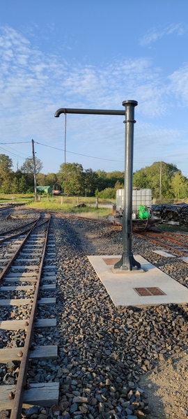

Reste plus qu'à la descendre en place.
Une petite chape en béton viendra finaliser l'ensemble qui sera fixé dans la dalle grâce à 4 trous difficilement percés au perforateur.
2021-09-05 18.51.47.jpg (175.98 Kio) Vu 2168 fois
Le résultat est à la hauteur de l'attente!
