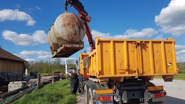

Je pense que la semaine qui vient va être riche en évolutions dans tous les domaines, tant pour l'entretien de nos ouvrages en vue de leur ouverture prochaine aux visiteur, que pour les matériels ferroviaires.
D'ailleurs, en prévision de ces interventions et histoire de se faciliter un peu le travail, nous avons fait appel hier soir à la main d’œuvre mécanisée. Un grand merci à la petite entreprise de TP locale qui nous permet de temps à autre d'économiser nos forces et notre temps.
Exercices de lévitation:

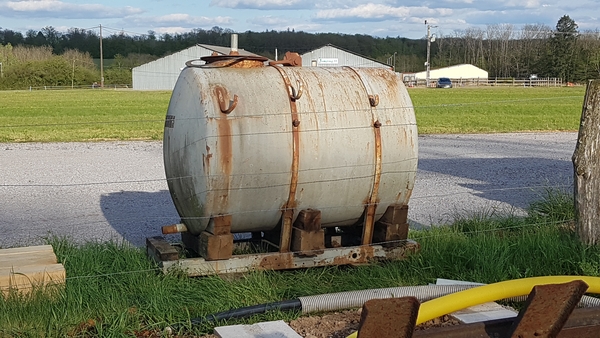

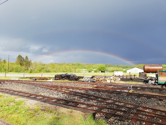

La petite citerne qui constituera le château d'eau a été déplacée de l'arrière du dépôt, vers son emplacement futur
2021-05-07 17.25.11.jpg (207.77 Kio) Vu 3827 fois
2021-05-07 18.51.32.jpg (248.49 Kio) Vu 3827 fois

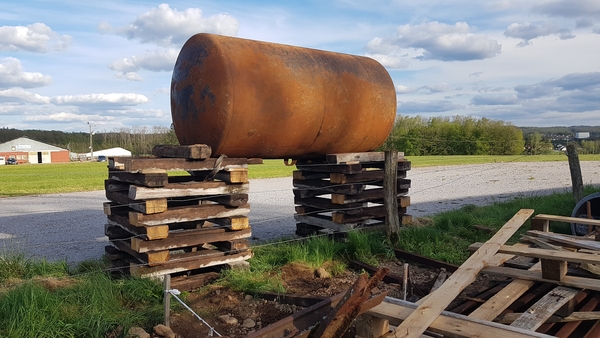

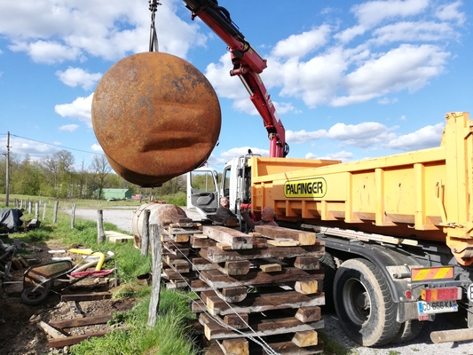

la grosse citerne a été mise en place sur les tours en traverses afin d'être nettoyée intérieur/extérieur

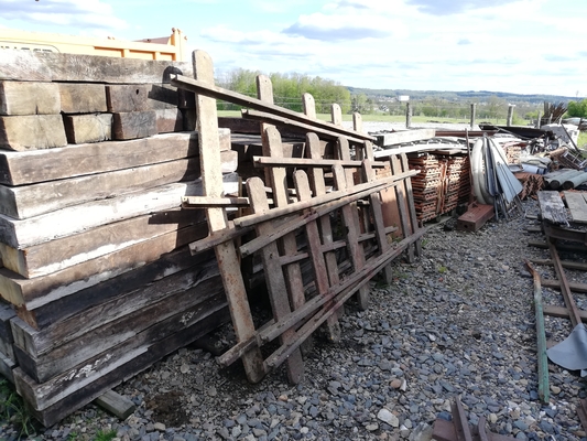

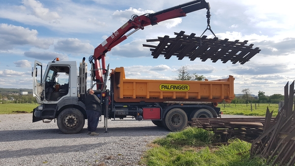

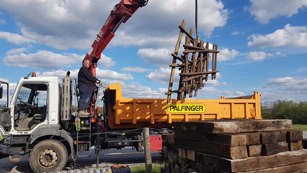

Les aiguillages qui avaient été mis debout contre la clôture afin de ne pas gêner les travaux ont été déplacés vers leur lieu d’utilisation future
2021-05-07 17.50.50.jpg (221.64 Kio) Vu 3827 fois

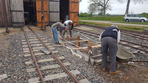

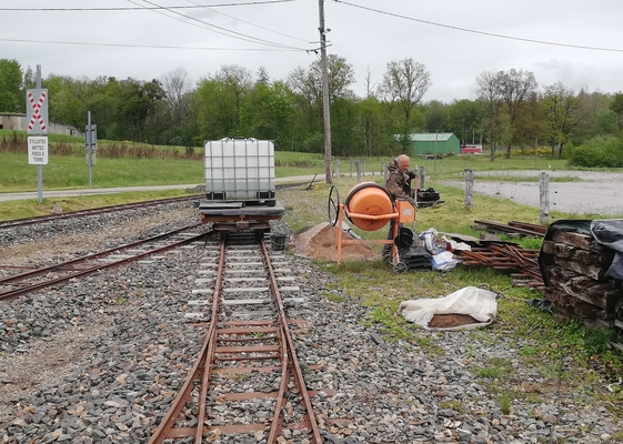

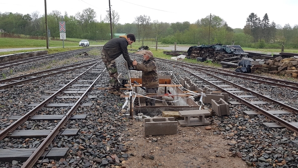

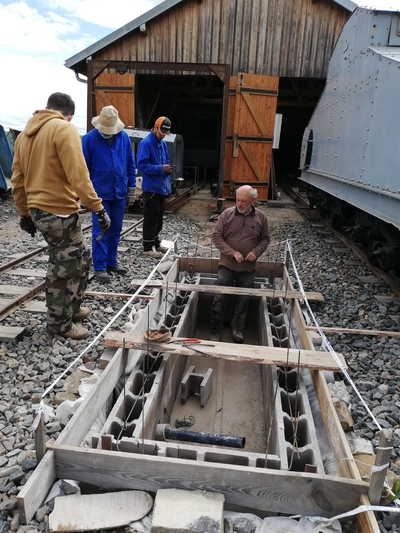

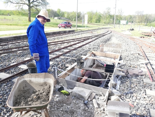

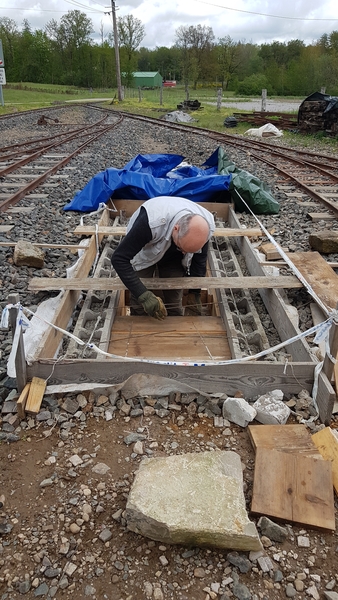

Le support de manche à eau a avancé
Le premier rang d'agglos a été collé mercredi,
puis, le lendemain,les 2 rangs de blocs coffrants supplémentaires avec ferraillage intégré ont été intégrés avec réalisation des quelques découpes nécessaires notamment pour le passage des canalisations.
2021-05-13 10.53.57-1.jpg (274.95 Kio) Vu 3006 fois

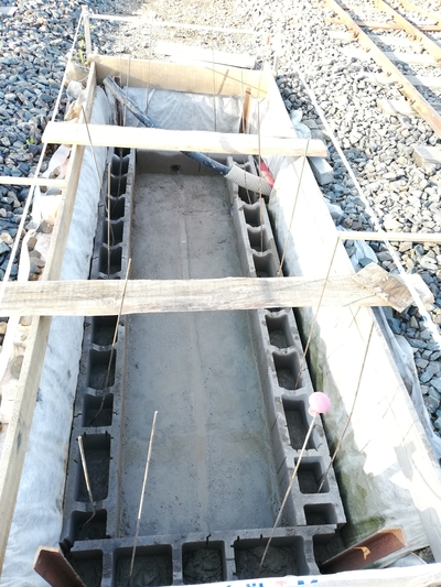

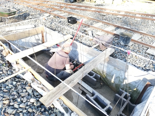

Samedi, les murs ont été coulés
2021-05-15 11.29.06.jpg (272.91 Kio) Vu 3006 fois

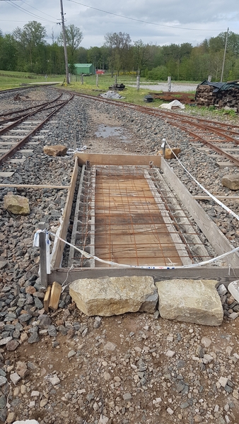

et dimanche après midi, le coffrage de la dalle de surface était réalisé.
2021-05-16 12.08.09.jpg (279.19 Kio) Vu 3006 fois
2021-05-16 17.27.02.jpg (287.01 Kio) Vu 3006 fois

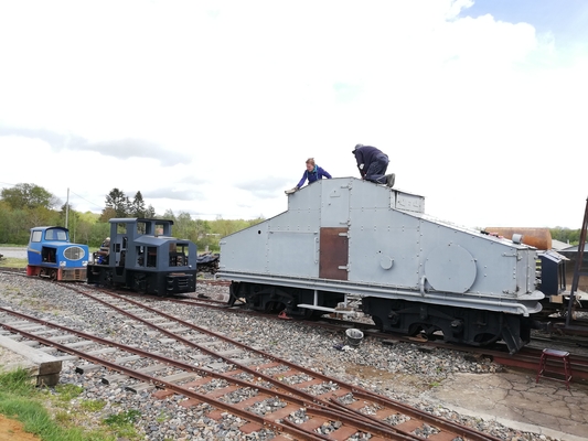

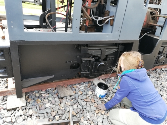

Comme la pluie ne pointait pas le bout de son nez, (ça change un peu des jours précédents) les 3 locos (on dirait les Dalton) ont été sortis pour faire un brin de ménage sur le Crochat

Messagepar Decau88 » 21 05 2021 à 16:04

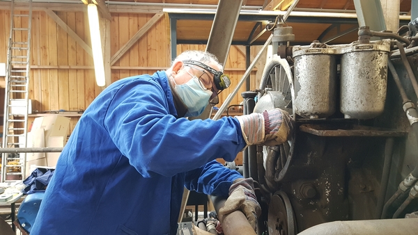

et finir de mettre les roues du Diema en peinture.
Le grattage de la turbine du Diema a également été terminé.

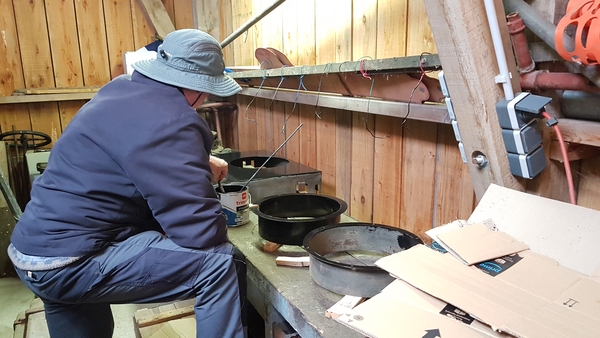

Les pièces du Diema préalablement nettoyées et dégraissées, ont reçu leur première couche de peinture.

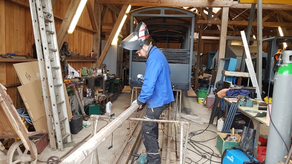

et le tuyau central de la grue a reçu ses premières soudures

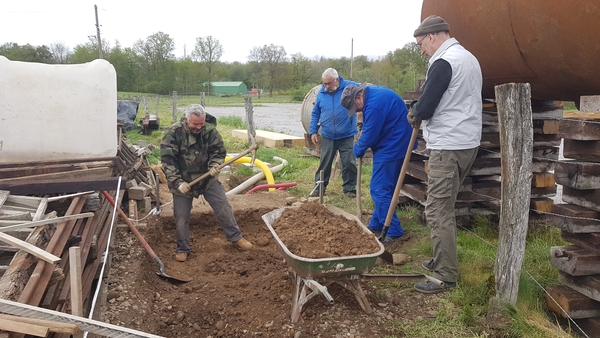

Enfin, le trou qui acccueillera la citerne de récupération des eaux pluviales s'est un peu approfondi.

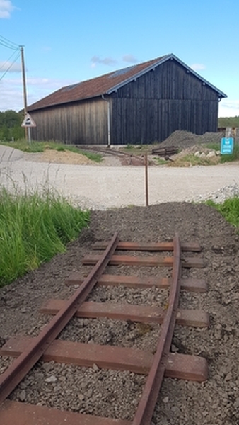

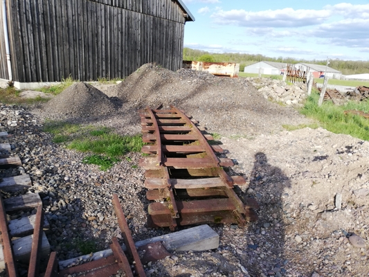

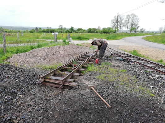

histoire de voir comment on pourrait poursuivre au delà de l'aiguillage à l'arrière du dépôt, nous avons positionné un élément courbe de l'autre coté du chemin à une dizaine de mètres.
2021-05-23 18.19.05.jpg (170.89 Kio) Vu 2577 fois

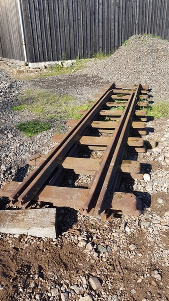

Pourquoi 10 mètres, tout simplement parce que cela couvre l'intégralité du chemin et surtout cela permet d'utiliser 2 coupons de 5m droits modèle 1929 (Maginot).
Du coup, avec les coupons approchés et quelques morceaux de rails soigneusement dérivetés, nous avons préparé les 2 éléments du futur passage à niveau.
2021-05-24 18.15.18.jpg (319.93 Kio) Vu 2577 fois

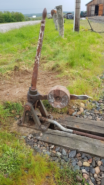

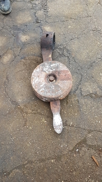

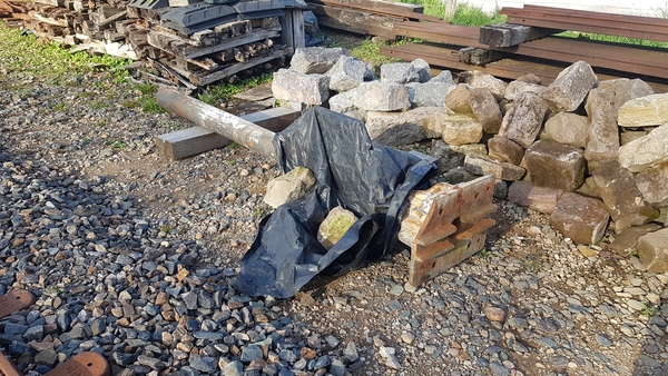

Le levier de l'aiguillage d'accès au fort était un peu juste en gabarit. Du coup, nous l'avons raccourci, tout en conservant la forme de la poignée.
2021-05-24 17.20.47.jpg (195.69 Kio) Vu 2577 fois
la lentille remplit toujours son rôle.
2021-05-24 17.23.36.jpg (296.53 Kio) Vu 2577 fois

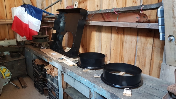

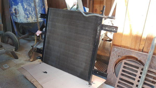

Coté DIEMA, les peintures des carters de la turbine de refroidissement et du radiateur d'huile sont à présent terminées.
2021-05-27 11.57.32.jpg (221.37 Kio) Vu 2577 fois
2021-05-27 11.57.11.jpg (205.33 Kio) Vu 2577 fois
Leur remontage est en cours.

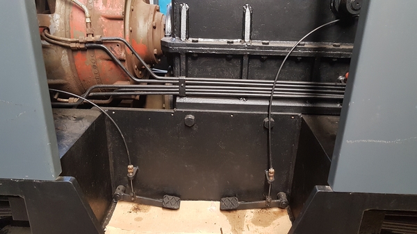

Les commandes des sablières ont quant à elles été complétement remises en état.
2021-05-26 18.37.13.jpg (173.68 Kio) Vu 2577 fois
