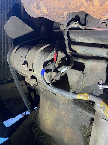

Messagepar VELAY-EXPRESS » 06 12 2022 à 09:50

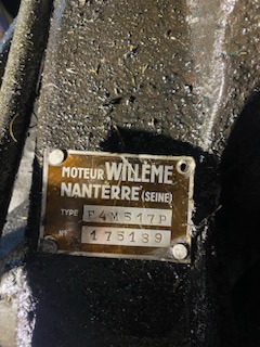

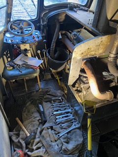

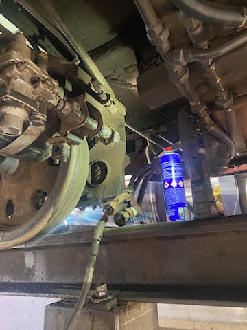

Préparation de levage du Billard 313 : vidange du liquide de refroidissement - débranchement des patins magnétiques, de la dynamo et du démarreur - démontage du circuit de frein...
A suivre !
Photos Alberto RABOIN

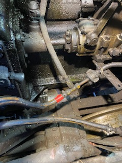

Messagepar VELAY-EXPRESS » 07 12 2022 à 07:52

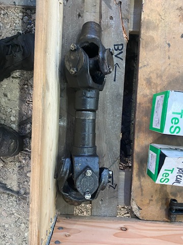

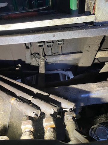

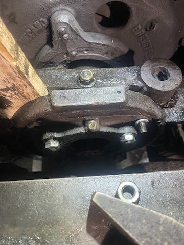

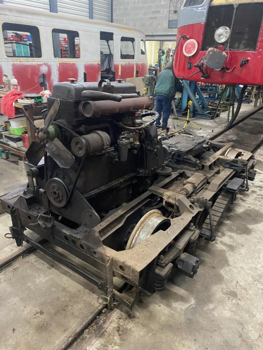

Suite de la préparation de levage du 313 :
Démontage de l'arbre de liaison moteur - boîte de vitesse.
Démontage de la tringlerie de commande des vitesses (c'est comme sur le 212, mais en sale !).
Démontage de la durite de gasoil, de la commande d'accélérateur et de la butée d'embrayage.
L'autorail est prêt à prendre de la hauteur, alors que dehors la froidure hivernale s'installe lentement mais sûrement.
A suivre !

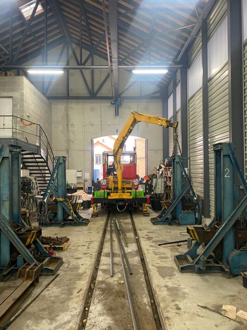

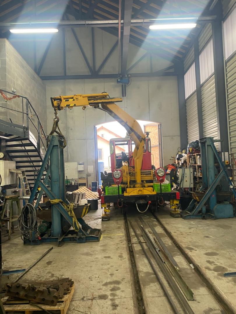

Messagepar VELAY-EXPRESS » 07 12 2022 à 19:05
Mise en place des colonnes pour le levage du Billard 313. La grue HIAB de la draisine Robel s'avère très efficace pour ce type de manutention à l'atelier.
Pour mémoire, cet engin a été acheté neuf par le WSB dans le canton d'Argovie, puis revendu aux Appenzeller Bahnen. C'est le frère jumeau de celui qui est en service chez nos amis du Vulkan-Express.
Tout est prêt pour l'envol du 313… La suite demain !

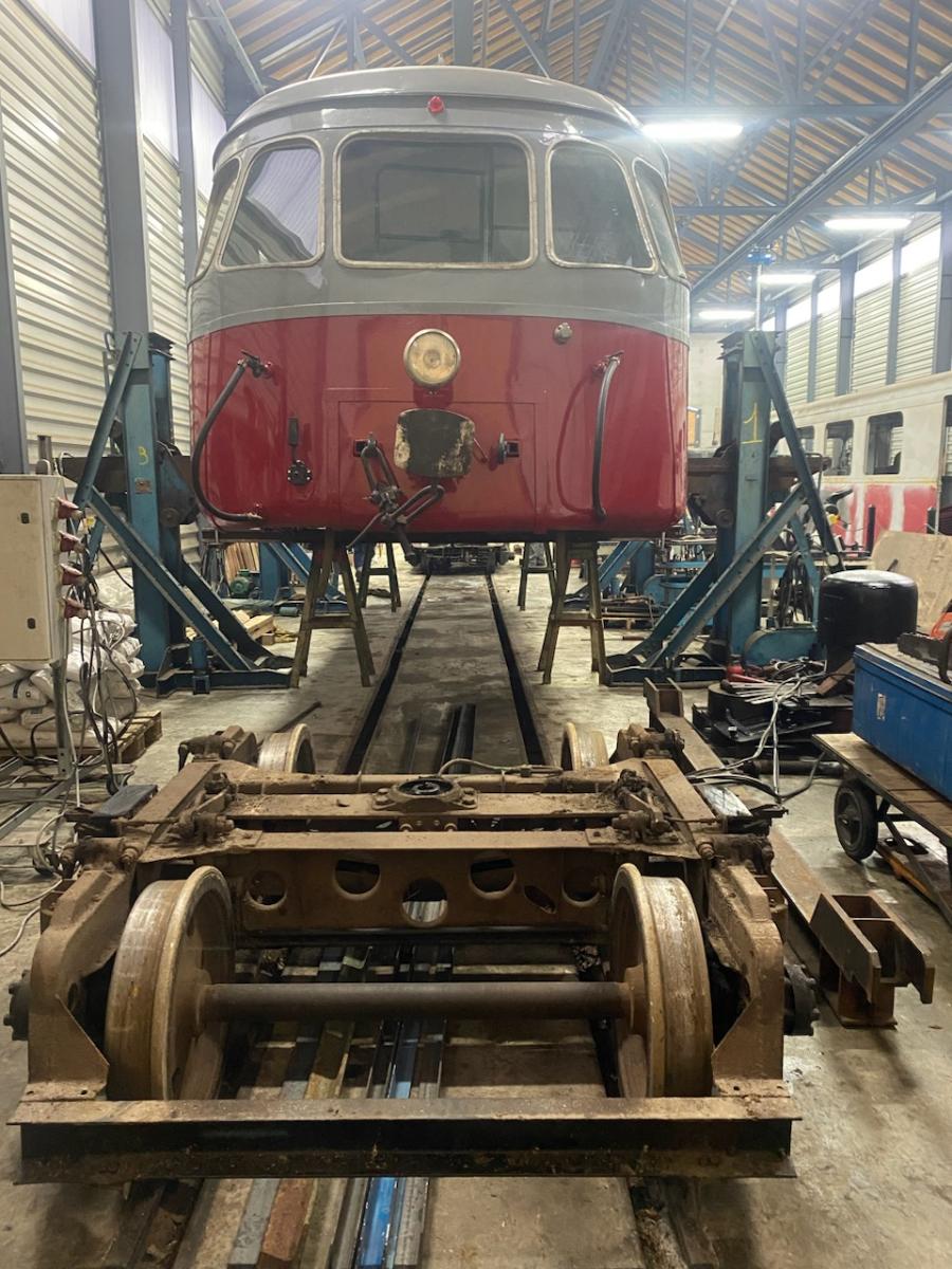

Messagepar VELAY-EXPRESS » 15 12 2022 à 19:28

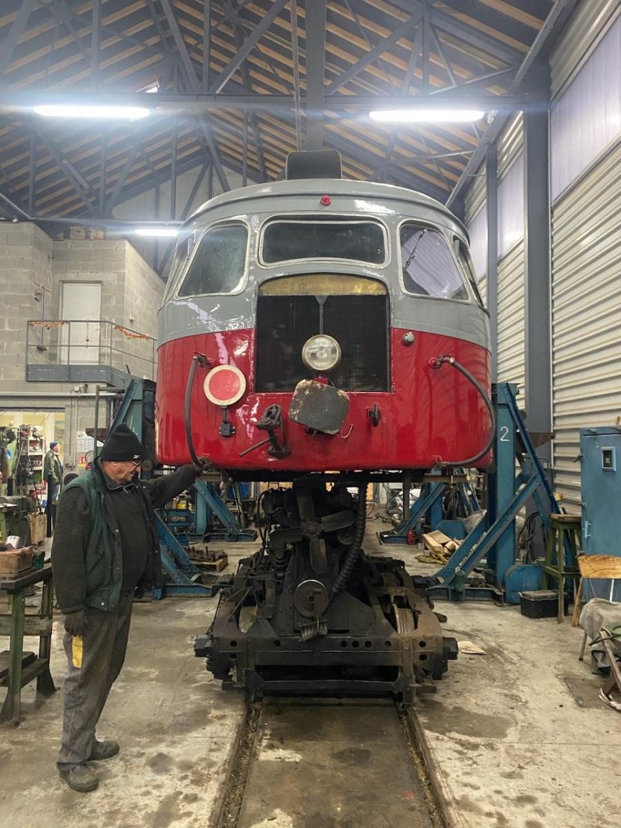

Avec un peu de retard, voici l'envol du 313 :
Côté bogie moteur, avec l'ami Roro.
Côté bogie porteur.
Et une vue de près du bogie moteur, qui va recevoir de bons soins…
A suivre !
