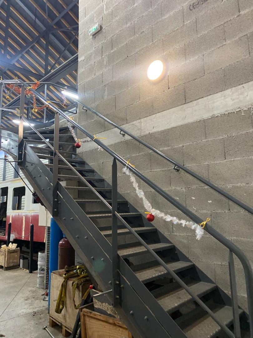

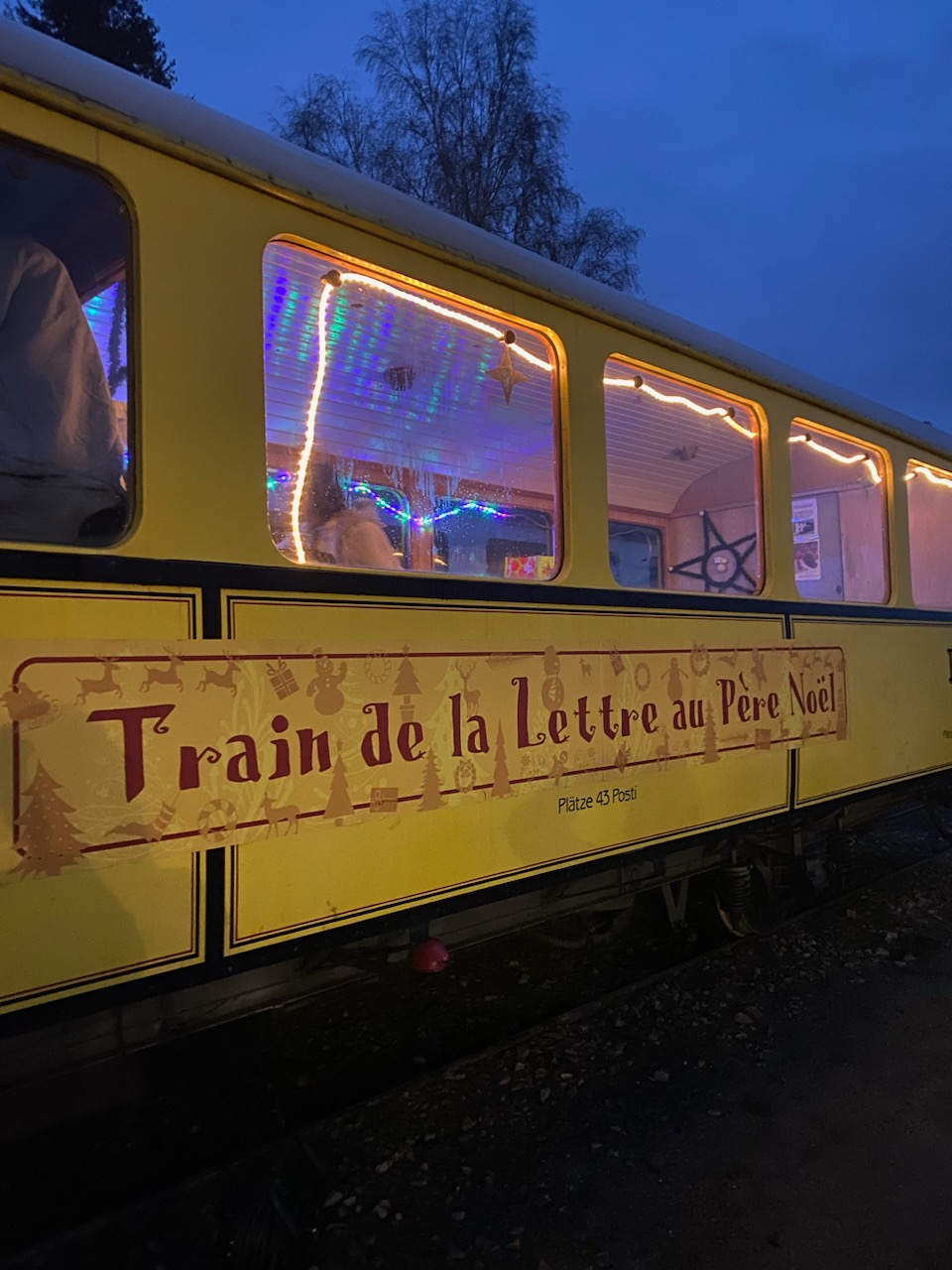

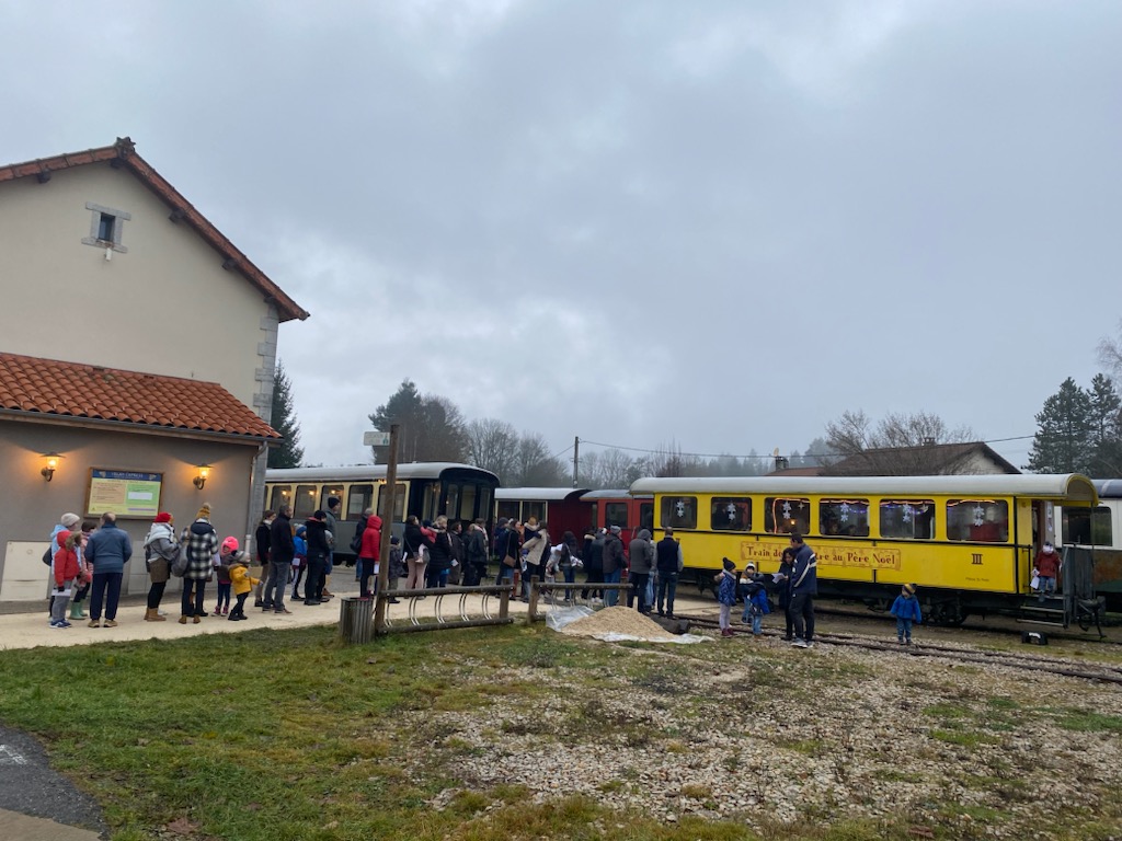

Messagepar VELAY-EXPRESS » 03 12 2022 à 22:22
Aujourd'hui circulait le Train de la Lettre au Père Noël. Il a stationné successivement dans les gares de Saint-Agrève, Le Chambon-sur-Lignon, Tence et Raucoules.
Dernier arrêt, à Raucoules.
Livrée et éclairage de circonstance pour la voiture Bernina BC 105.
Même l'atelier est rentré dans l'esprit de Noël !

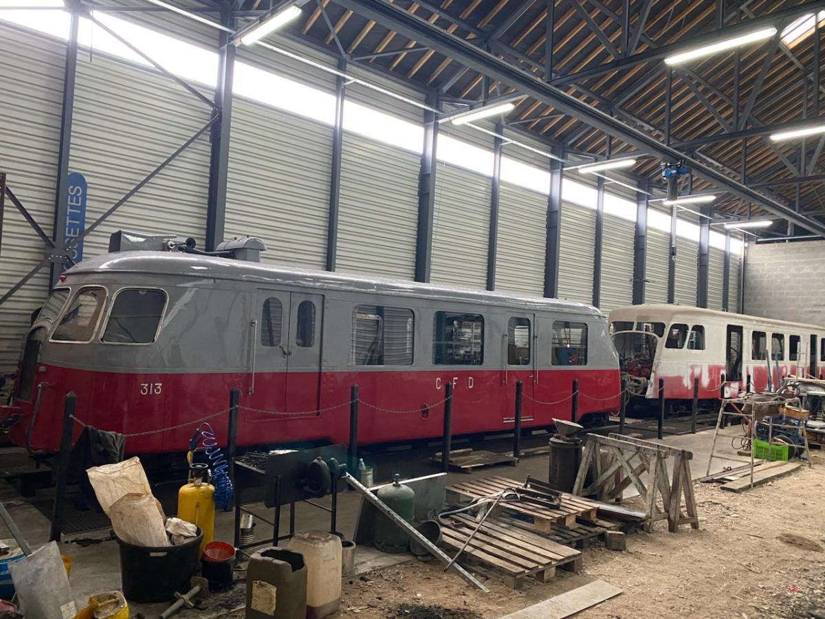

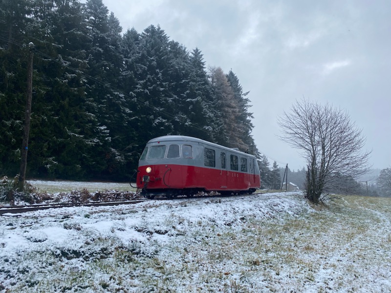

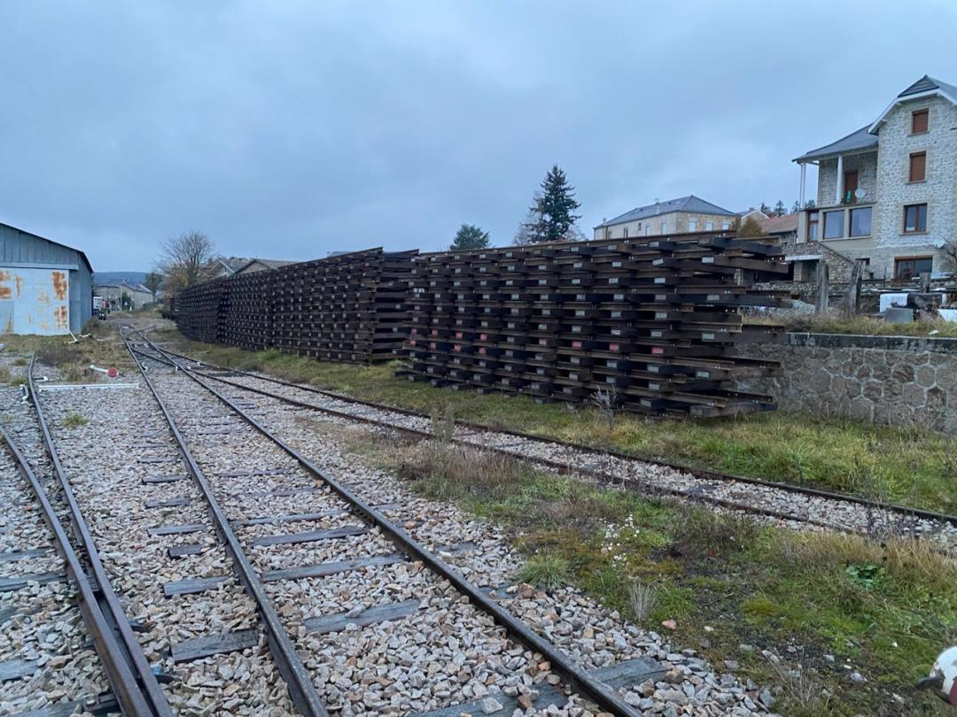

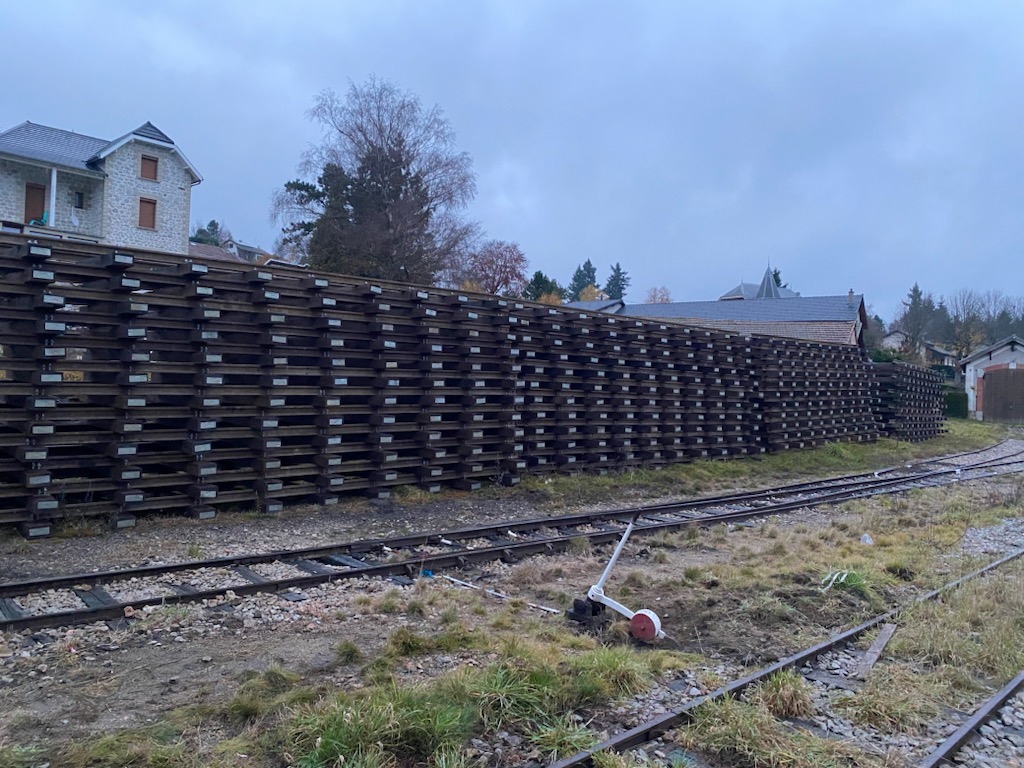

Messagepar VELAY-EXPRESS » 03 12 2022 à 22:30
Profitant de la suspension des travaux de voie en raison des trains de Noël, le Billard 313 a pu descendre de Saint-Agrève dans une ambiance déjà hivernale…
… Pour rentrer à l'atelier à Raucoules, aux côtés du 212. Le levage du 313 est prévu pour la fin de semaine.
Au passage à Tence, petit coup d'oeil à l'impressionnant stock de coupons en 34kg prêts à être posés dans le cadre de la suite du RVB.
Toutes les photos : Alberto RABOIN.
