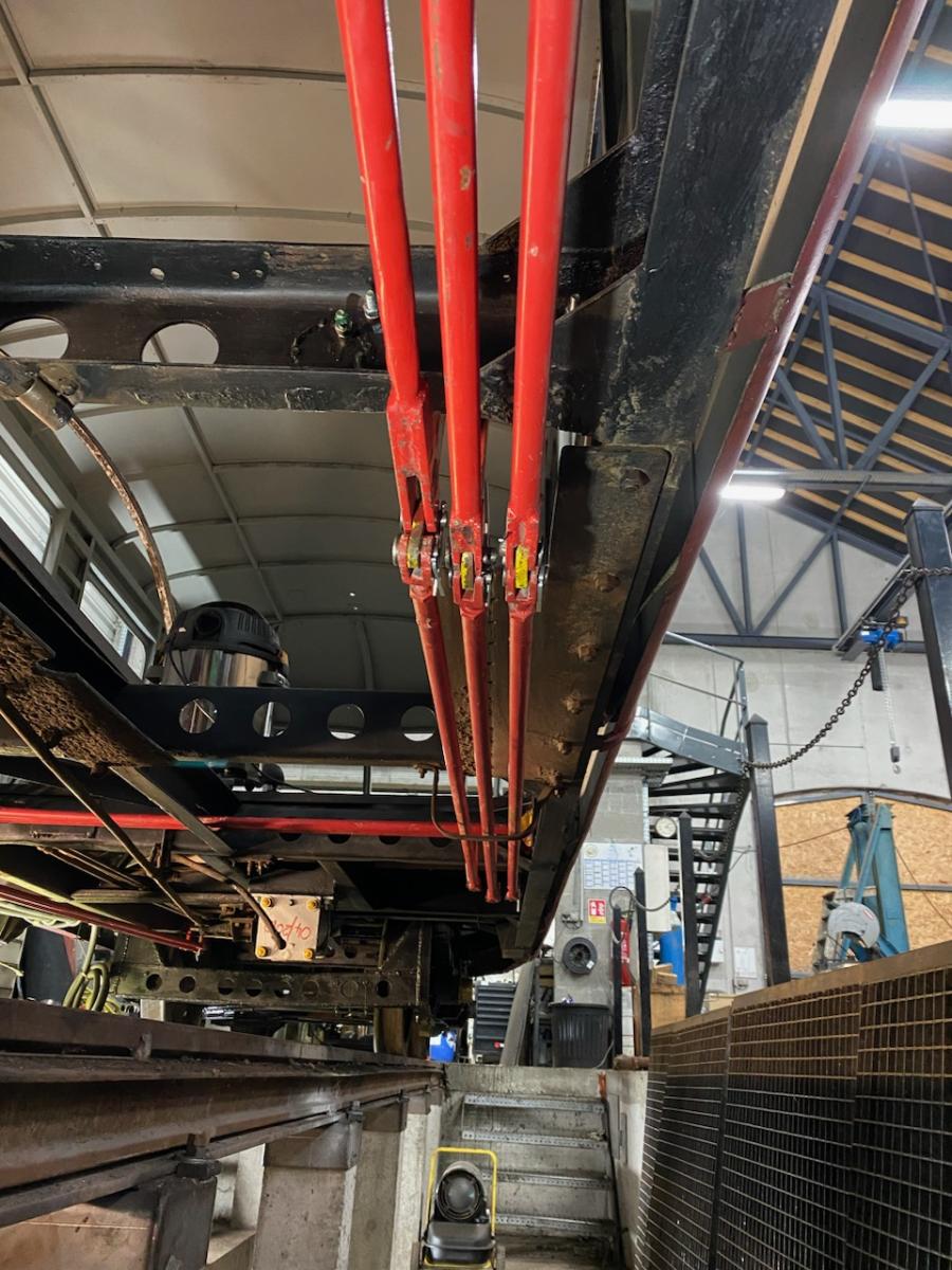

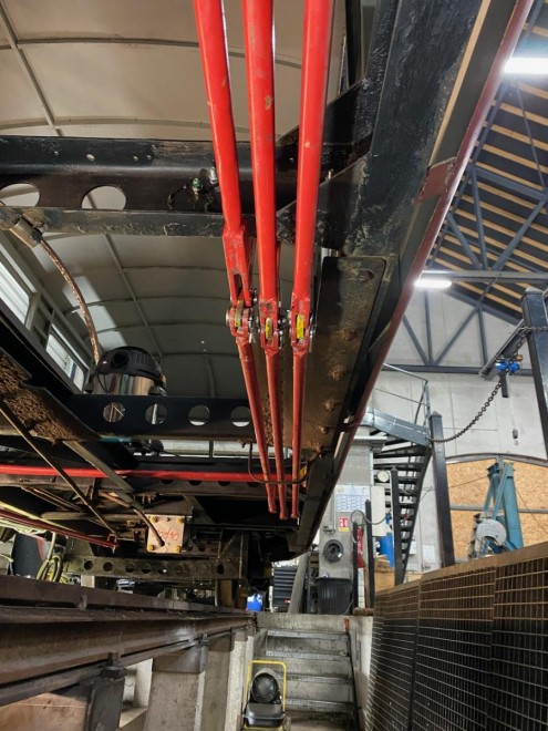

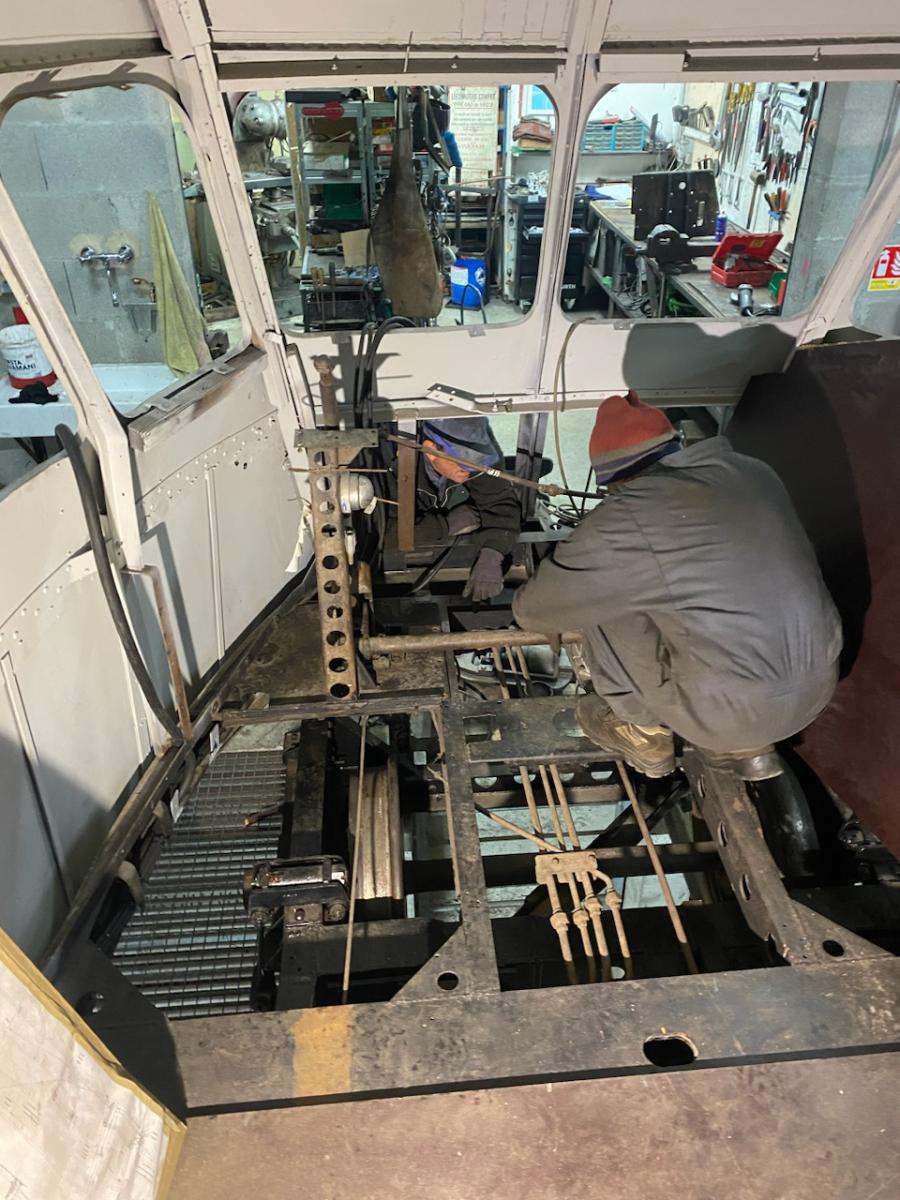

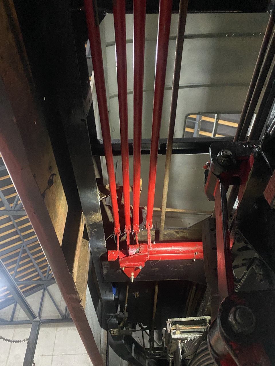

Suite du montage des timoneries de commande de boîte sur le Billard 212 :
A suivre !
Photos Alberto RABOIN

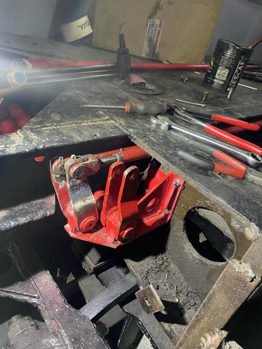

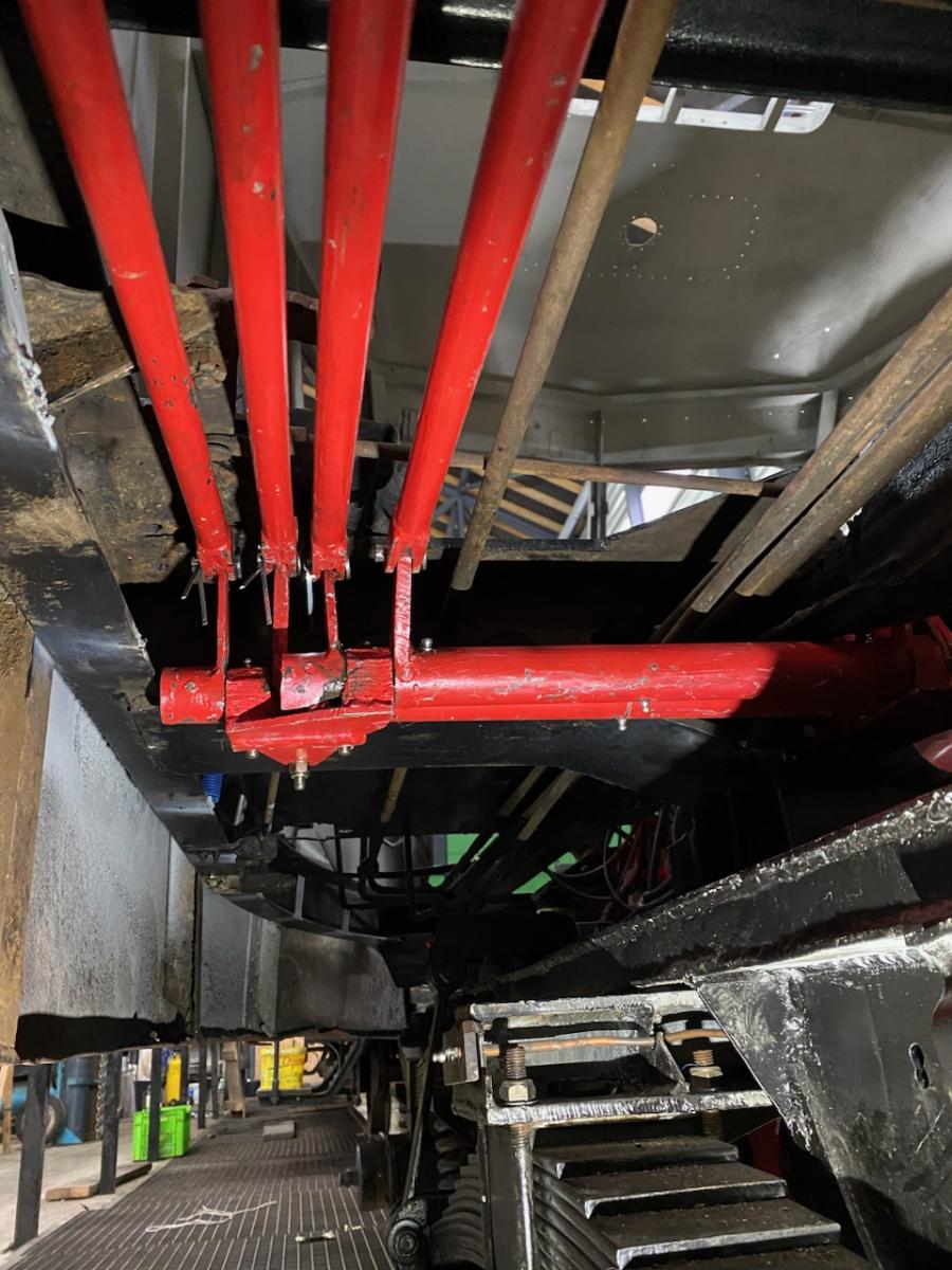

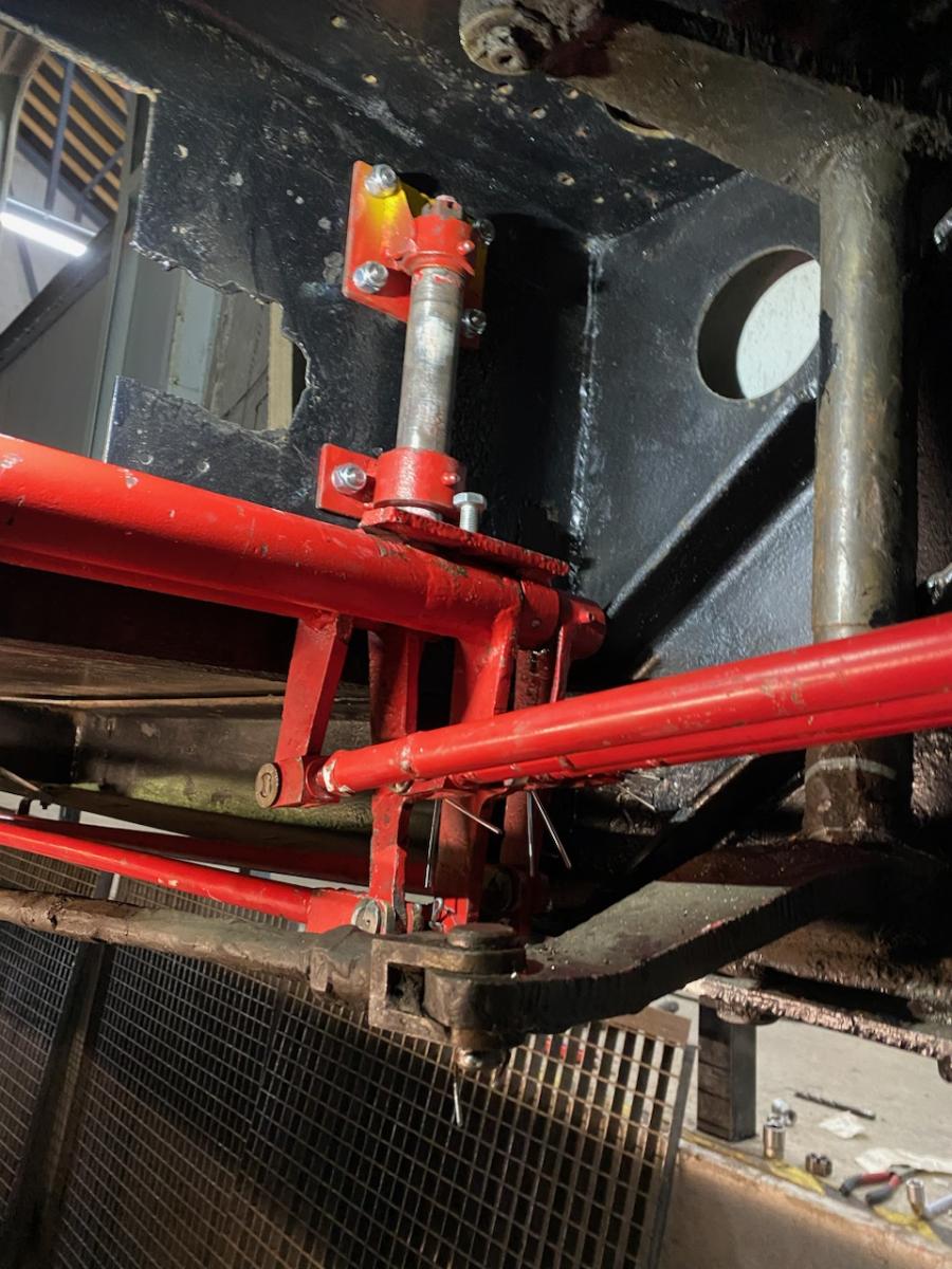

Messagepar VELAY-EXPRESS » 30 11 2022 à 20:07

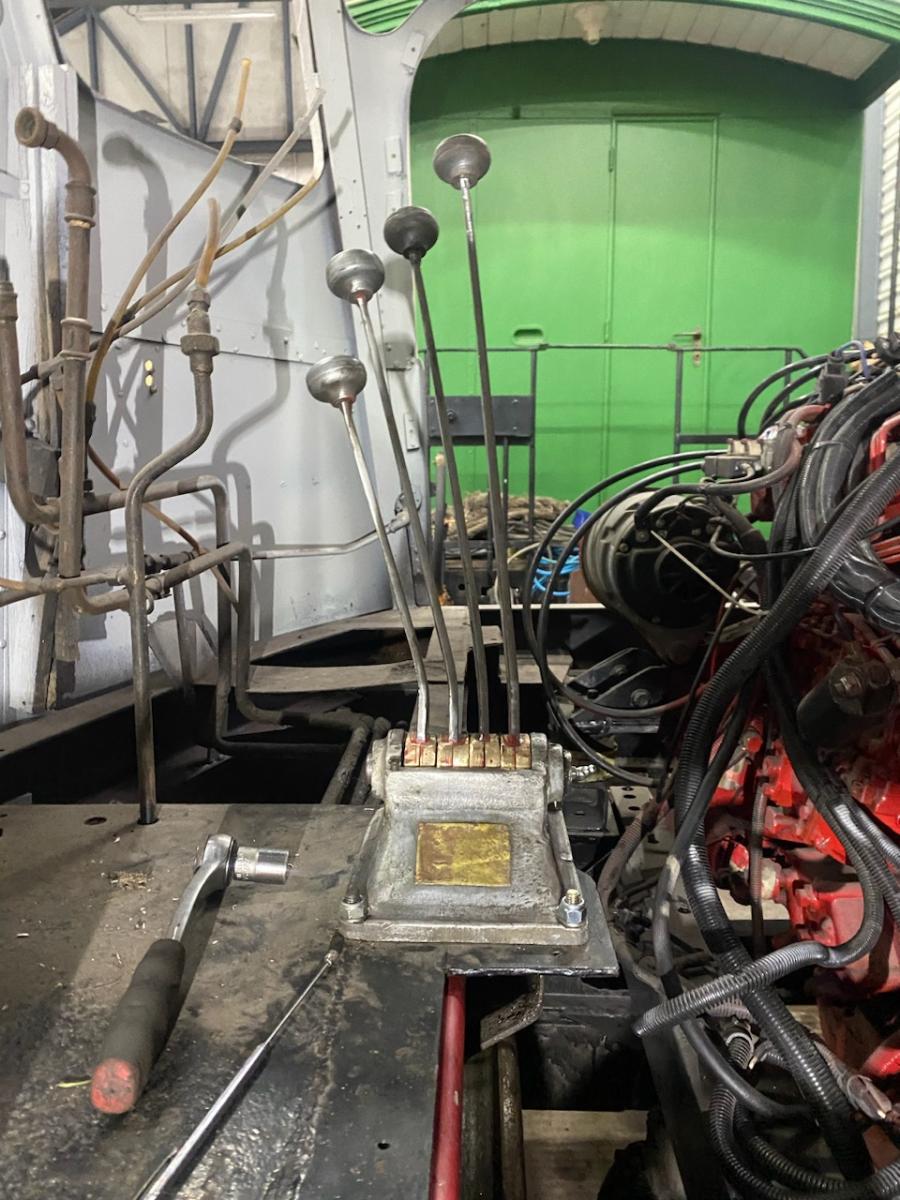

Suite du chantier 212 :

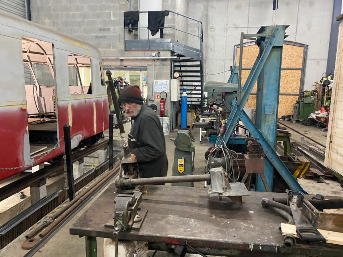

Préparation des leviers de commande de changement de vitesse.

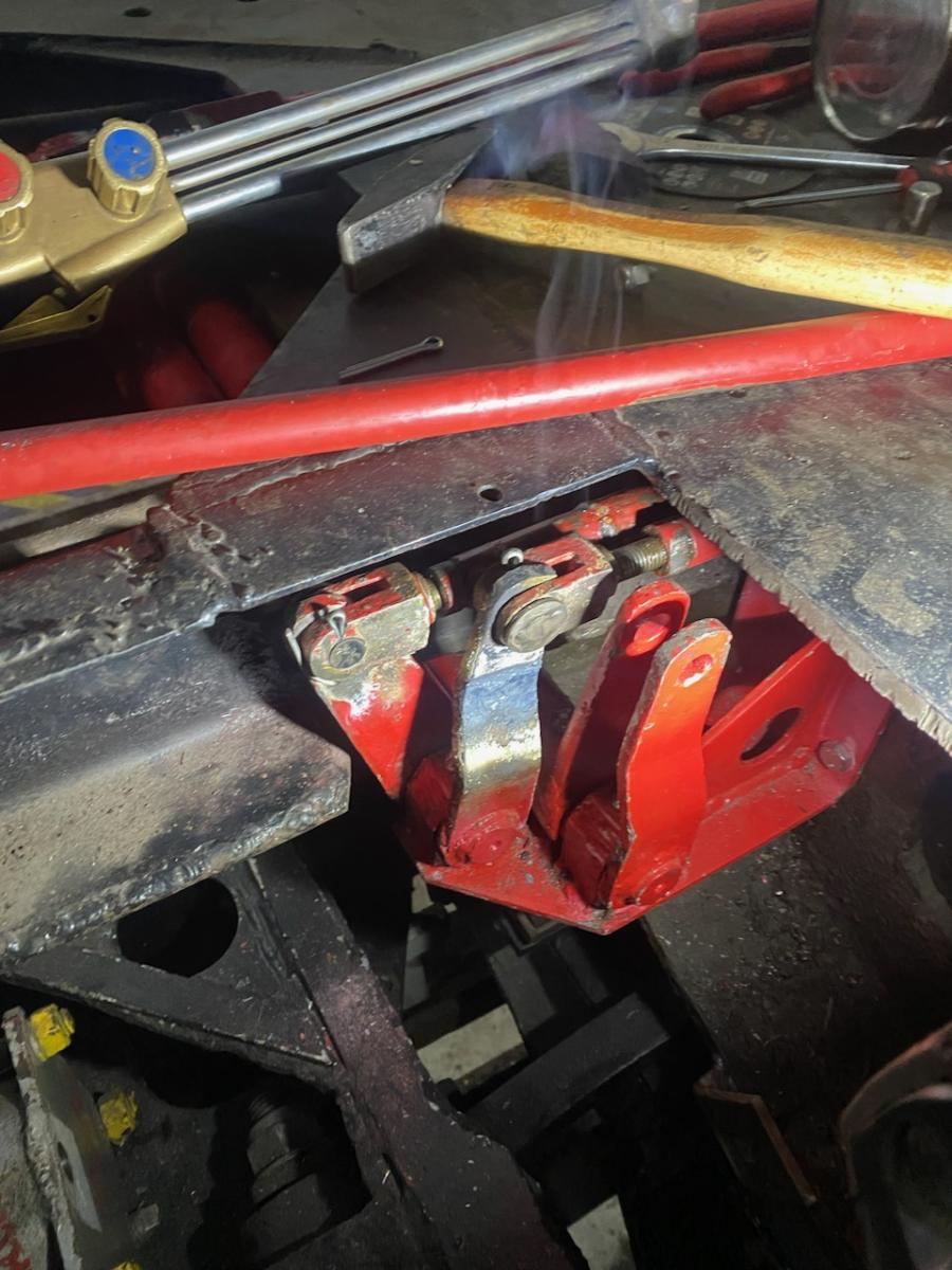

Ajustement au chalumeau des axes de la timonerie ; un travail délicat…

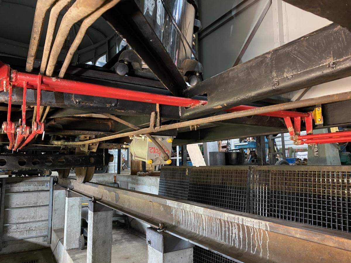

Leviers en place côté bogie moteur.
(en arrière-plan, le plus vieux fourgon postal à voie métrique de Suisse, en cours d'adaptation pour circuler sur le Velay-Express).
Ce soir, les commandes de l'inverseur et des 1ère et 2ème vitesses sont réglées.
La suite demain…
Photos : Alberto RABOIN

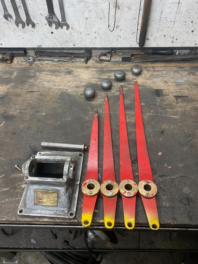

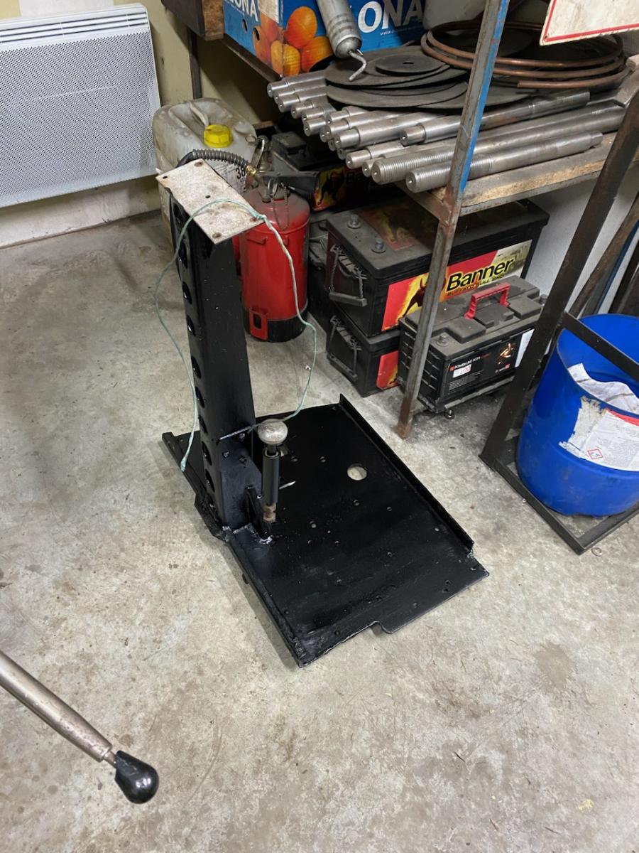

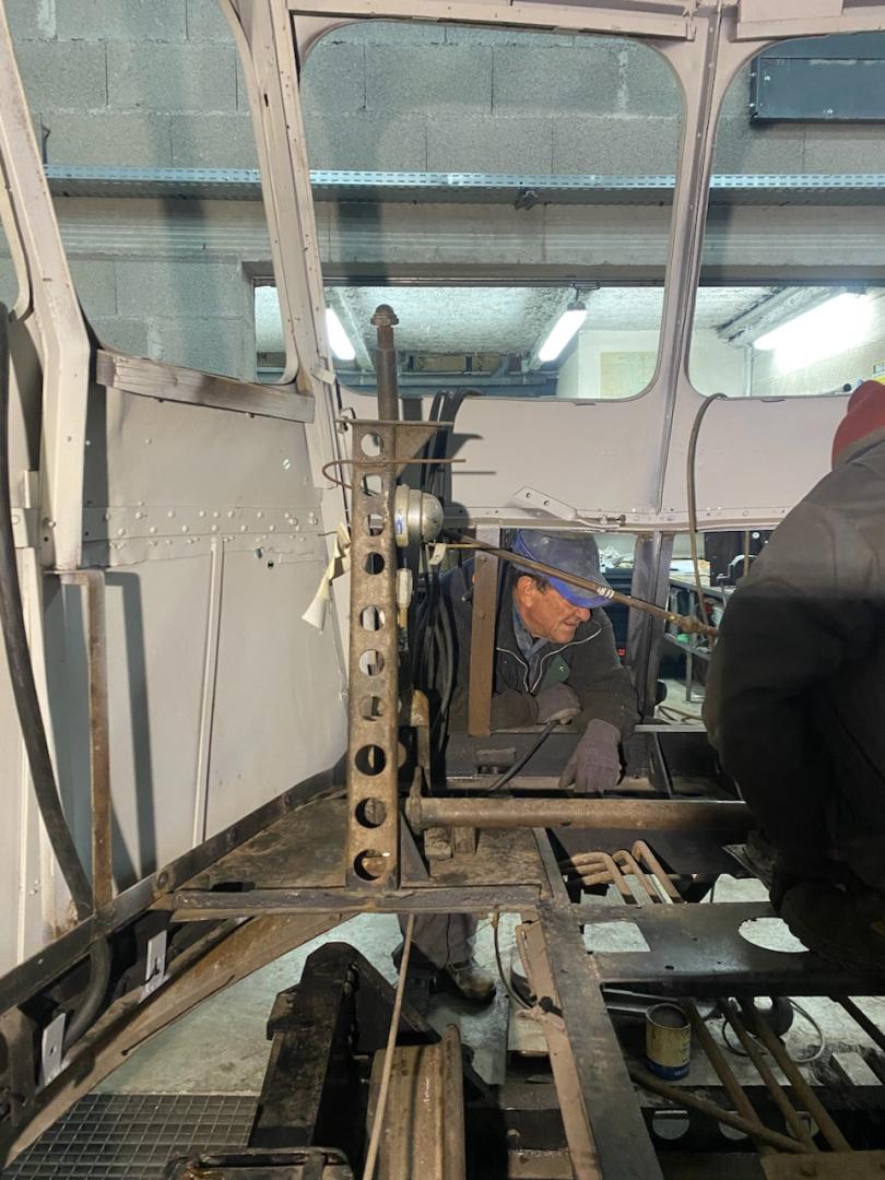

Messagepar VELAY-EXPRESS » 01 12 2022 à 20:35
Et ça continue sur le 212 : renfort d'équipe du jeudi…
Hugues et Roro côté poste 2…
Poste 2 qui commence à recevoir ses équipements.

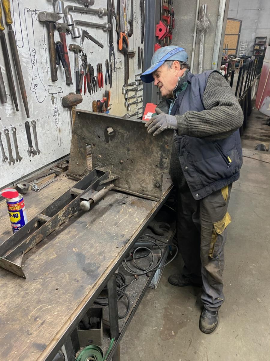

Montage à blanc du pied de pupitre de conduite et de la commande du frein d'immobilisation.
Nettoyage du pied de pupitre.
Révision du renvoi de commande du frein d'immobilisation.

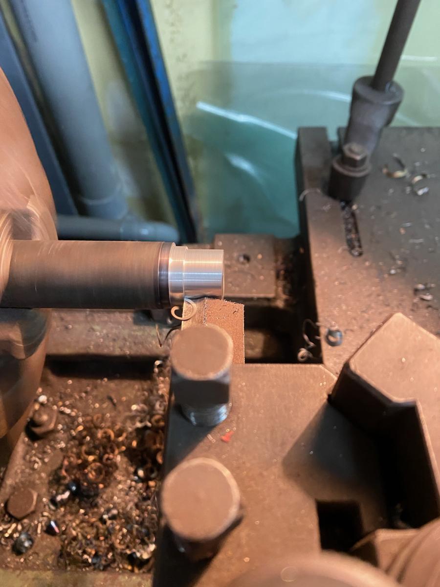

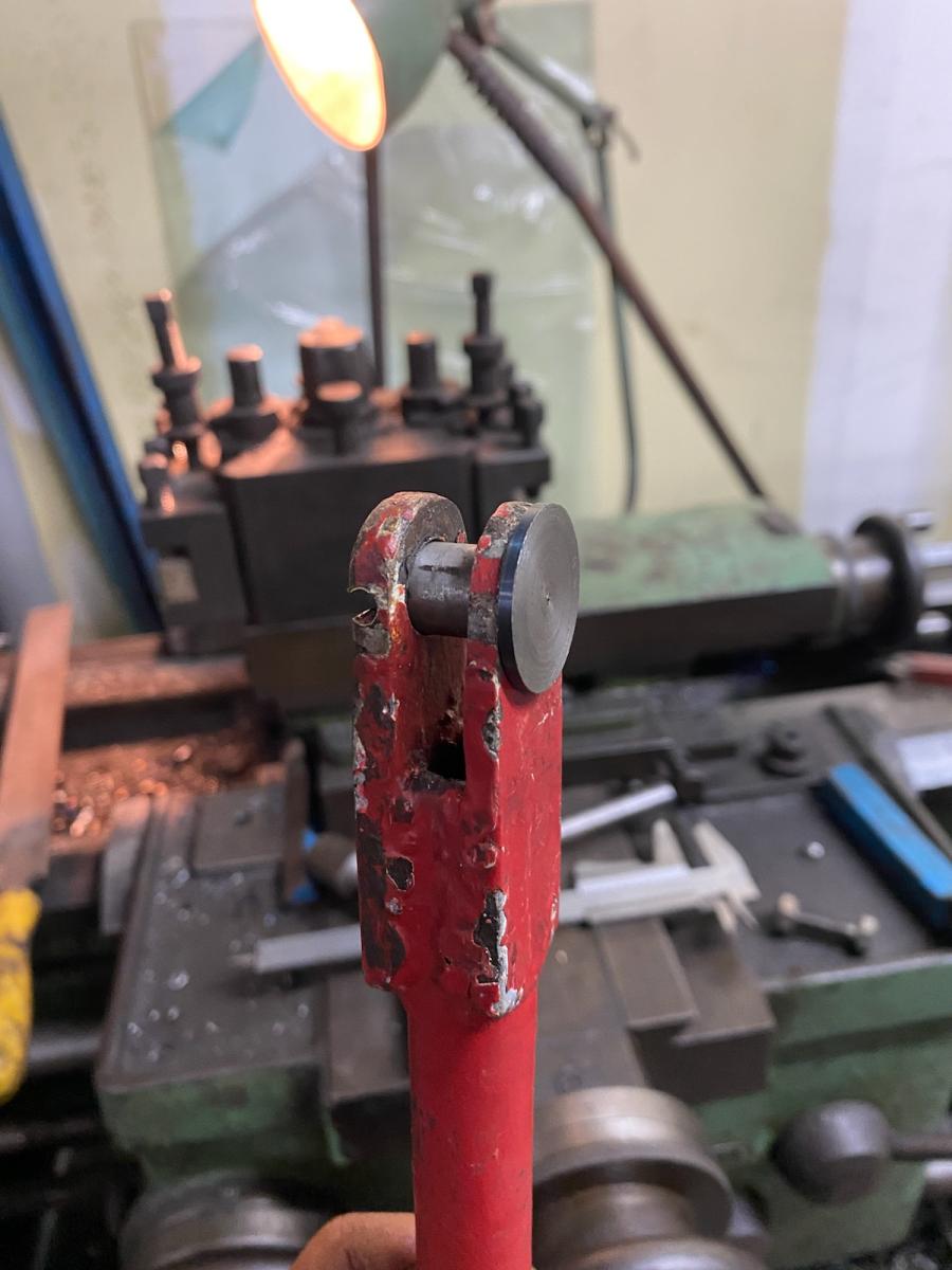

Nouvel axe de timonerie…
Qui a été tourné maison par Alberto.
Pied de pupitre peint, prêt pour remontage final.
A suivre !

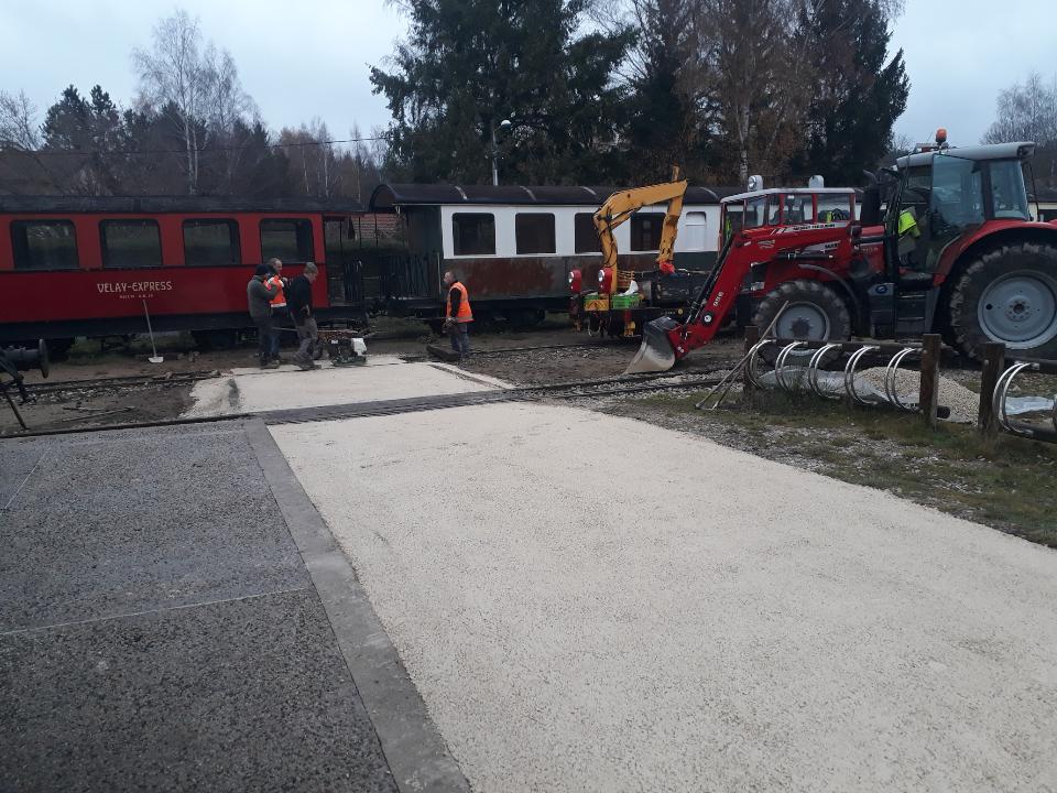

En complément des photos d'Alberto et des informations de Michel, voici quelques images de Jean-Marc PARTRAT pour illustrer deux autres chantiers réalisés aujourd'hui par les équipes du jeudi :

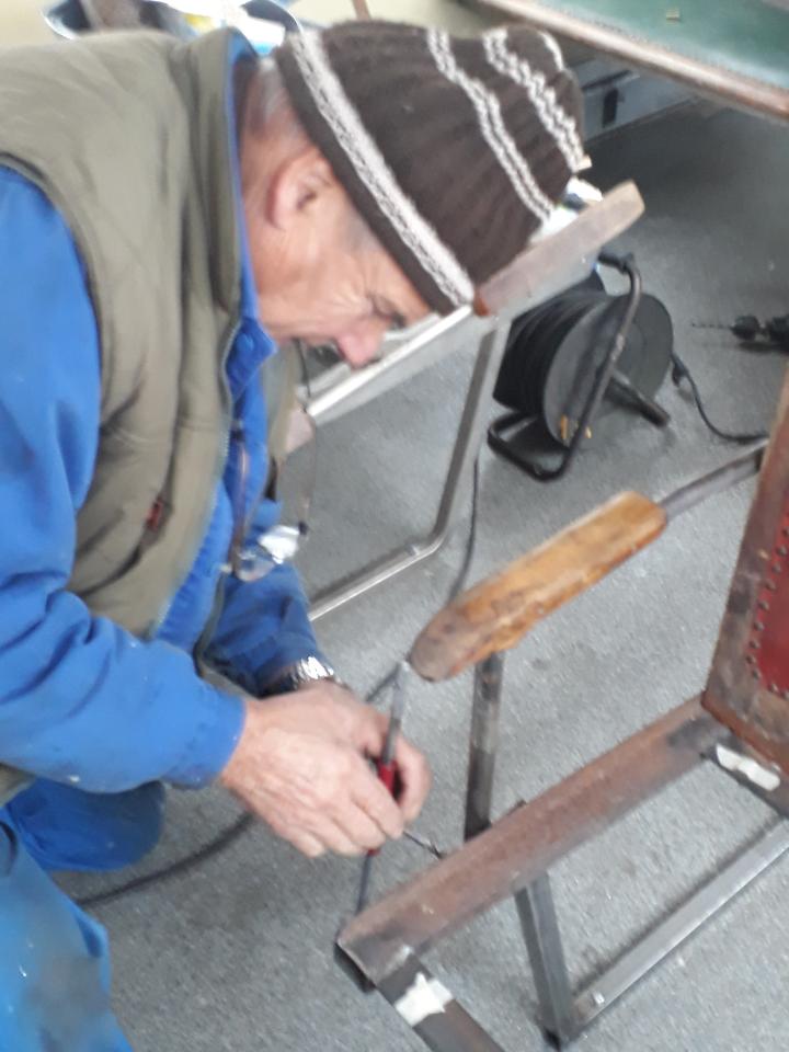

Fin de la construction des cadres de siège manquants pour la B72 Appenzelloise : Il n'y avait pas tout à fait de quoi rééquiper une voiture de 64 places avec les sièges récupérées en 2017 au Nyon-Saint-Cergue sur les 2 voitures B341 et 342 ex-BTI (elles avaient déjà été largement canibalisées…)
Les assises et dossiers manquants sont en cours de fabrication.

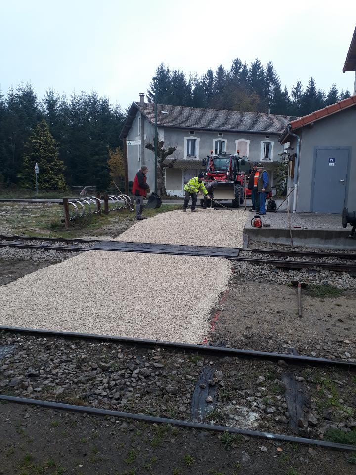

Création d'un passage piétonnier pour les voyageurs vers la zone d'embarquement à Raucoules, avec passage planchéié et gravier compacté. Merci au SIVU pour ce petit investissement qui était plus que nécessaire.

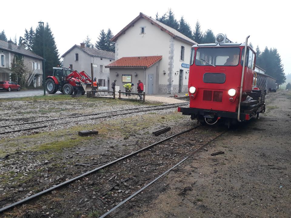

Messagepar JJB » 01 12 2022 à 23:37
Bravo pour les travaux! #B6
C'est quoi cet engin rouge "non identifié" :rod_coeur
J-J
JJB
Messages: 2164
Re: Voies ferrées du Velay
Messagepar Didierd » 01 12 2022 à 23:48
Une draisine Robel type 54.12, équipée d'une grue hydraulique et achetée en 2020 au Appenzeller Bahnen.
Didier.
