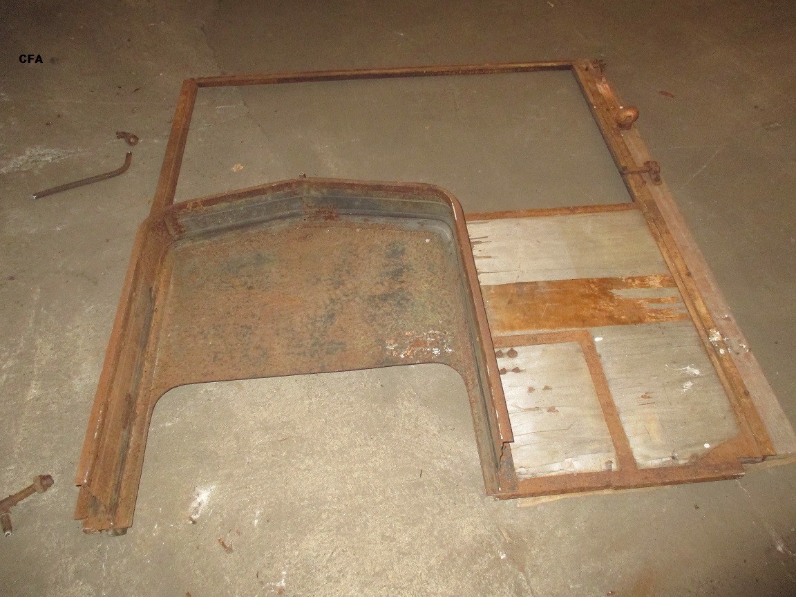

A quoi servait la tôle marquée De Dion ?

YVES a écrit:A quoi servait la tôle marquée De Dion ?
:F9 :F9 :F9
Tôle plus ou moins autour du radiateur ?

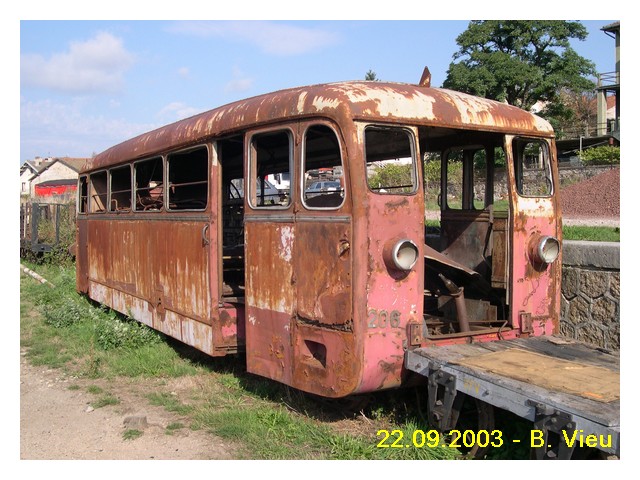

Messagepar monplaisir » 31 07 2015 à 15:55
Le 206 à Tence le 22 septembre 2003... :mrgreen:
:F9 :F9 :F9
Elle sert de maintient pour la cloison, dessous il y a le compresseur. Cette partie cloison a été modifiée par rapport au 201.
Concernant le 206, les tôles du toit ont été démontées et répertoriées, des reprises à refaire.
La toile goudronnée a été repliée au mieux et elle aussi rangée, étant donné qu'elle est usée il faudra la changer.
Les frisettes sont également démontées.
Les arceaux sont en très bon état.

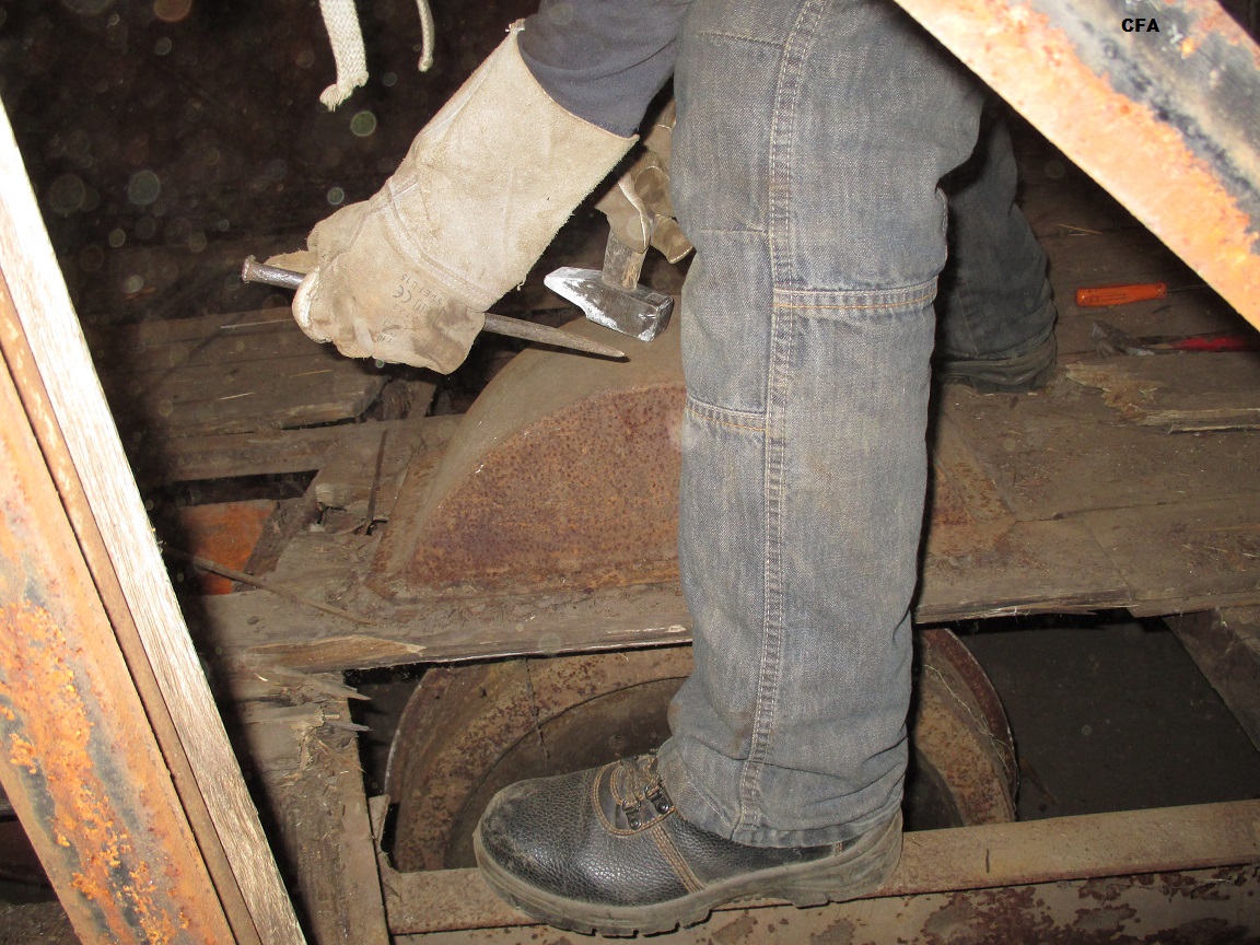

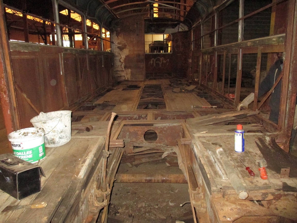

Messagepar diabolo » 24 08 2015 à 18:46
le 206 toujours en cours de démontage, quelques photos lors de son démontage.
Moins de perte de temps dans les repérages.

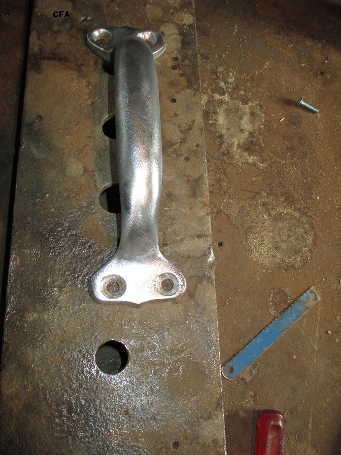

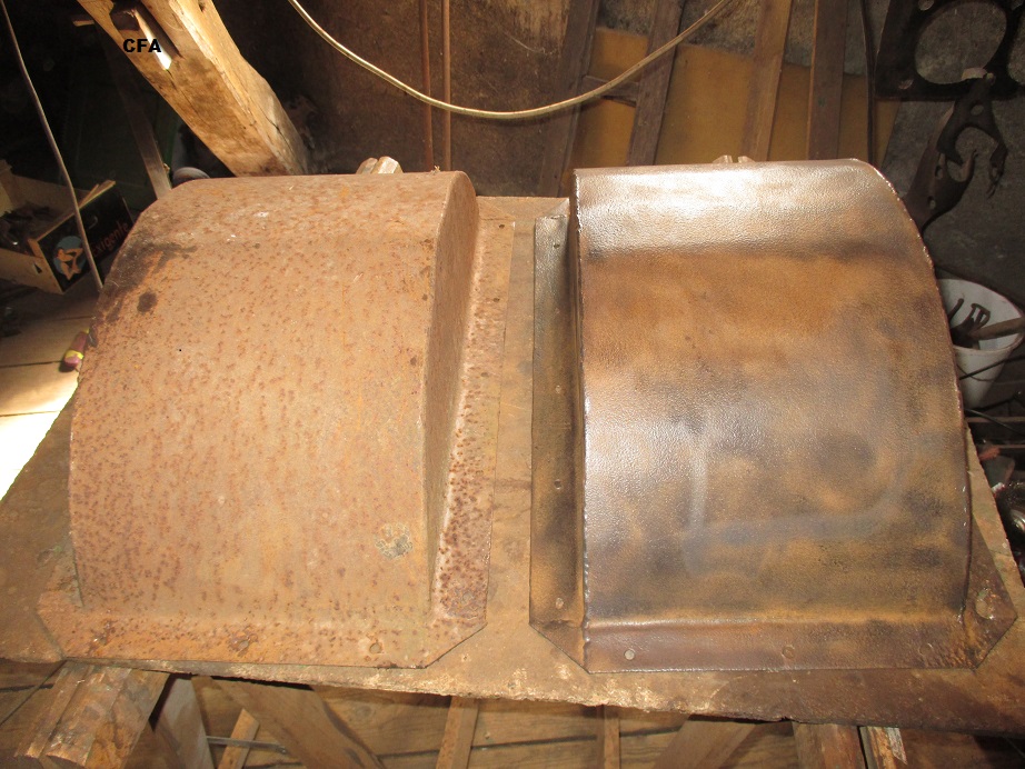

Messagepar diabolo » 25 08 2015 à 18:34
la préparation des pièces recommencent.
Les gardes boues sont en cours de préparation, prises des cotes pour en refabriquer 2 autres pour le 201.
La poignée de la porte coulissante.
PL
