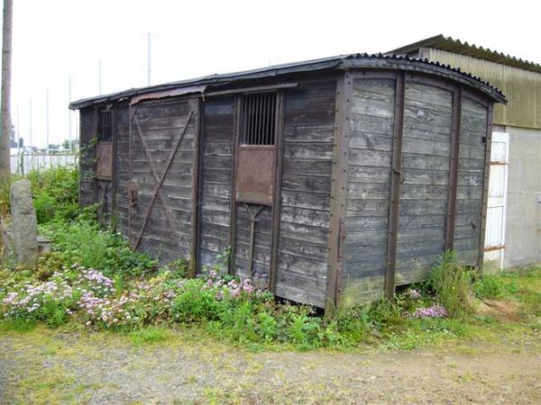

Par contre il semble y avoir eu plusieurs séries de caisses légèrement différentes (volets et penture) par rapport a la photo prise a Cesson
Wagon CdN photo internet
Ce type semblant le plus répandu d'après les cp
A noter le bavolet en haut de porte présent systématiquement sur ce modèle ( pour éviter comment diront nous ?) aux embruns de pénétrer dans les ouagons ? :rod_mdr2

La vue que j'ai mis précédemment concerne un wagon War Départment à châssis bois récupéré en 1924 par le réseau départemental.
J'ai regardé rapidement sur notre site des cartes postales où on voyait bien un wagon couvert. En voici quelques unes :
Par contre je n'ai pas de photo avec moi de la caisse de couvert que l'on a à Boutdeville

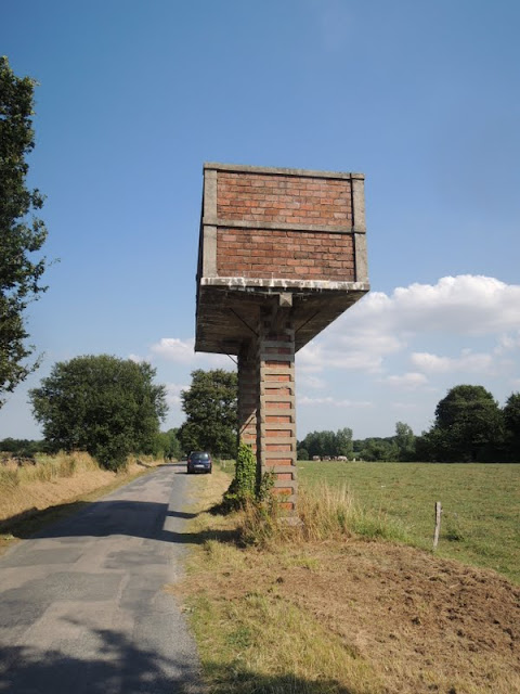

Messagepar potpotpetitrain » 21 08 2013 à 16:12
potpotpetitrain
Messages: 4795
Localisation: toulouse france
Re: L'ACFCdN
Messagepar cfcdn » 21 08 2013 à 16:21
Merci potpotpetitrain pour ces nombreuses photos !
Les vestiges sont vraiment intéressants ! #B6
