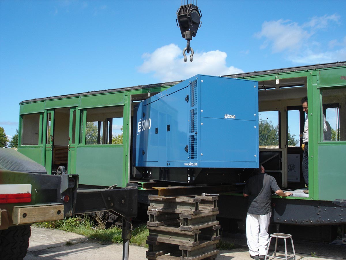

Un groupe électrogène industriel même compact prend de la place, et il faut pouvoir tourner autour.
Voici celui qui équipe la M.340 de l'Ademas:
source image Ademas
Didier.

"Un groupe électrogène industriel même compact prend de la place."
Surtout si il est parfaitement insonorisé comme le SDMO de L'ADEMAS. Il faut savoir que sur un groupe de ce type le volume, par rapport à l'élément générateur seul, est pratiquement doublé ainsi que le prix, "juste" pour l'insonorisation!

Quant au montage de la chaîne cinématique de cette machine VN récupérée, je pense que c'est possible; cependant l'isolation du bruit moteur afin que les postes de pilotages répondent au normes actuelles relatives au nuisances sonores sera une gageure.
Rappelons l'histoire des X 2800; la SNCF ayant reçu l'ordre de diminuer les bruits dans la cabine de conduite côté du MGO et sa boîte Mekydro, ils ont pratiqué des mesures. Les valeurs étaient supérieur à 75 dB. Un bureau d'étude spécialisé proposa de diminuer à 65 dB le niveau sonore.
Mais pour cela il fallait augmenter la couche d'isolation de 100 mm et le poste de conduite devenait trop exigu (rappelons qu'il était déjà très étroit!).
Les chiffres précis, je ne les ai plus en tête, mais c'était dans cette ordre de grandeur...
-Voici ce que je répondais à Monsieur Panama pour son projet de locomotive ex BOB.
Pour les 502 et 503. Ils peuvent envisager des groupes standards et moins chères puis construire l'isolation à l'endroit des cloisons autrefois utilisées pour les voyageurs.
Car il faut également penser à l'aération et refroidissement des moteurs endothermiques.
Un autre soucis auquel je pense:
Les groupes électrogènes démarrent en 24 volts, (ce sont des batteries de démarrage). L'asservissement et les commandes des automotrices suisses sont en 36 V CC (batteries types éclairage). Il faut dons des convertisseurs adaptés
L'éclairage extérieurs est en 24 V, mais avec soit un adaptateur (melcher) ou des résistances.... Bien regarder lors du câblage !
Bravo à l'ADEMAS qui a su créer des parois amovibles pour entrer les générateurs à l'intérieurs des "Sprague".
