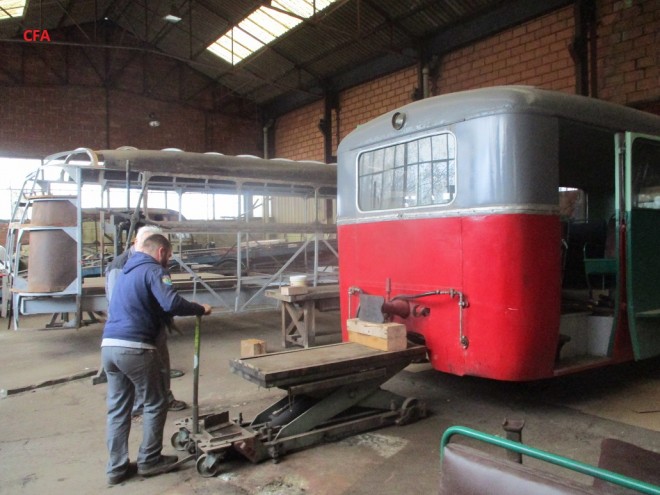

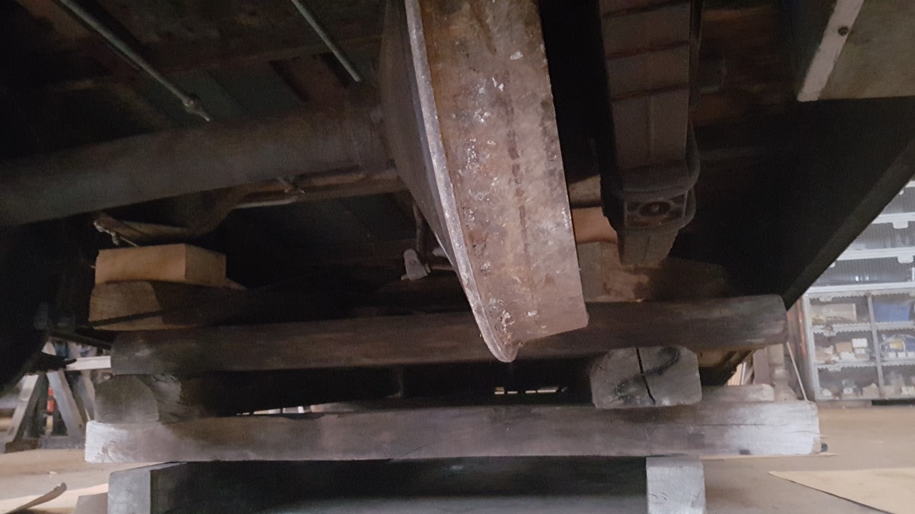

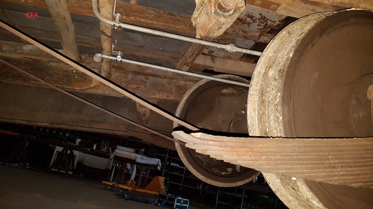

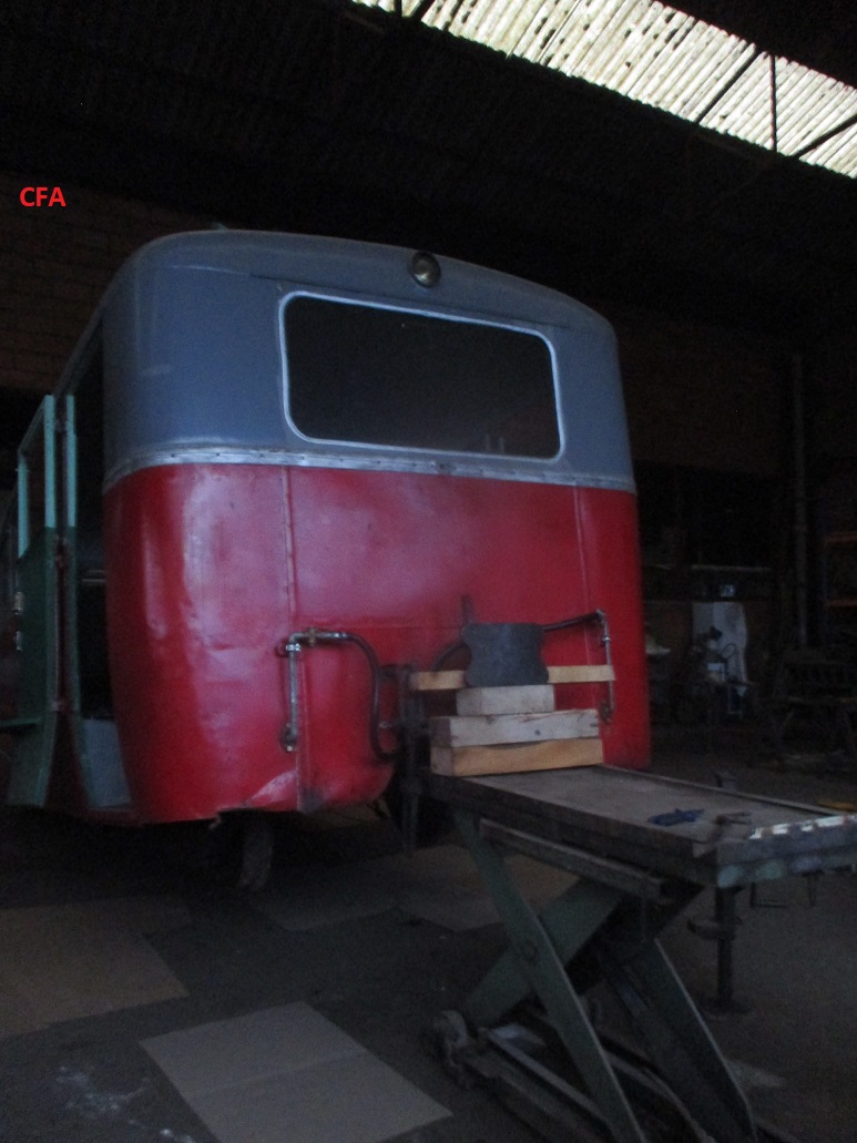

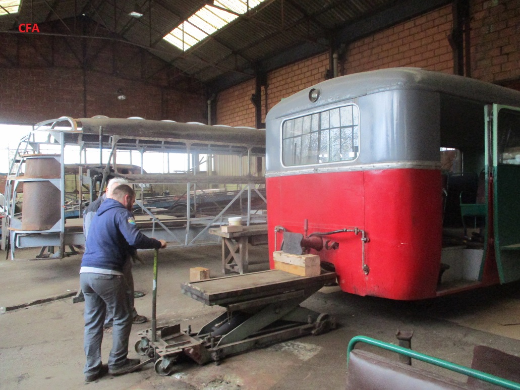

Bien que la remorque voyageurs DDB soit arrivée à Montmarault, celle ci a besoin de réparations pour la revoir rouler correctement.
Levage pour faire le constat, les suspensions d'un essieu sont cassées, le tringlerie de freins est à reprendre.
Prochaine étape, sortir l'essieu pour faire le point des travaux sur les lames mais aussi on vérifiera l'état des garnitures de freins en même temps.
A suivre ...

Messagepar diabolo » 02 12 2020 à 23:31
Le week end a été très chargé pour faire le grand ménage, la voie de 60 est rangée sans compter le reste.
Dimanche en fin d'après midi calage correct de la remorque DE DION pour aller démonter l'essieu, ça ne va pas être si facile que ça pour accéder à certains boulons.

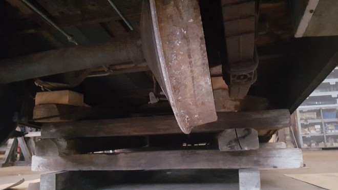

Messagepar BG1000 » 03 12 2020 à 11:03
Bonjour
Il n'est pas plus simple de démonter essieux à terre, suspension soulagée ensuite de lever?
Démonter quelques centaine de kg à 50cm de haut comporte un certain risque.
Il peut éventuellement avoir un problème d'accès sous les jupes...
BG

Messagepar diabolo » 03 12 2020 à 11:25
Le problème c'est la place, on ne peut pas aller dessous sans le levage et certains boulons sont pris dans des endroits du châssis pas facile d'accès.
L'essieu va être calé pour le soulager et le démonter en sécurité, le lève moteur sera utile pour travailler.

Messagepar BG1000 » 03 12 2020 à 18:56
Cela se démonte comment ? On chasse les axes des menottes de suspension?

Messagepar diabolo » 04 12 2020 à 14:26
BG1000 a écrit:Cela se démonte comment ? On chasse les axes des menottes de suspension?
Logiquement oui, je ferais des photos.

Re: Les Chemins de fer de l'Allier
Messagepar JJB » 04 12 2020 à 15:58
Des "menottes" normalement il n'y en a qu'a une extrémité, les essieux sont apparemment "suspendus". Il me semble que c'est le coté fixe du ressort qui est cassé, vraisemblablement grippé sur son axe.....
