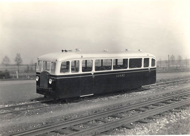

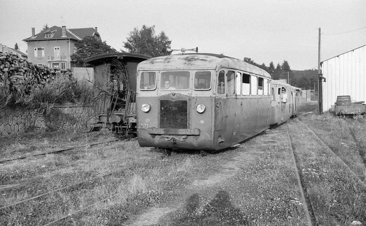

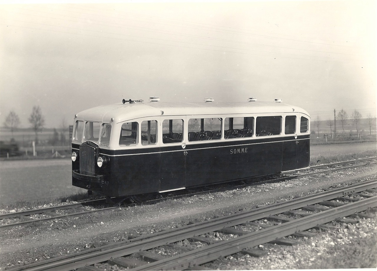

Revoir un de Dion en baie de Somme pour une fête de la vapeur ne manquerait pas d'allure même si on triche un peu car les modèles acquis par les SE de la Somme en 1936 étaient à essieux; ils n'avaient pas le bogie à l'avant.
J'ai roulé sur le de Dion 201 du temps des CFR, c'était impressionnant; le bogie guidait bien le nez de l'autorail dans les courbes puis l'arrière était rappelé brutalement en donnant "un coup de cul" .
Les voyageurs étaient agités du même mouvement et c'était assez comique.
ci joint des images pour illustrer
Canchy-Neuilly

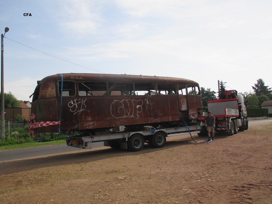

Le 206 est-il arrivé à Montmarault ?
030T6
030T6
Messages: 229
Enregistré le: 02 05 2015 à 12:16
Re: Les Chemins de fer de l'Allier
Messagepar diabolo » 03 07 2015 à 22:24
les DE DION sont à l'abri et protégés.
Le 206 est bien arrivé.

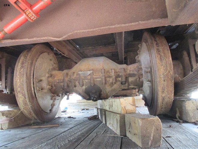

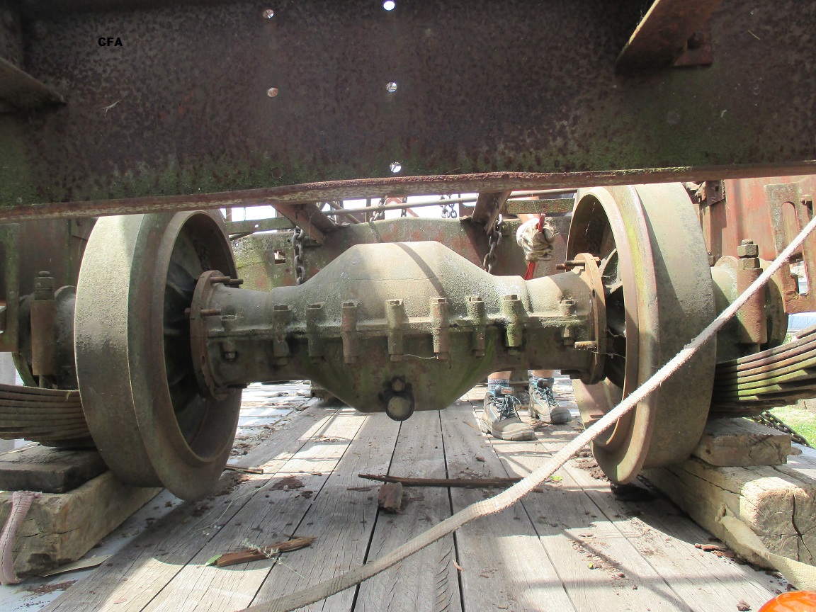

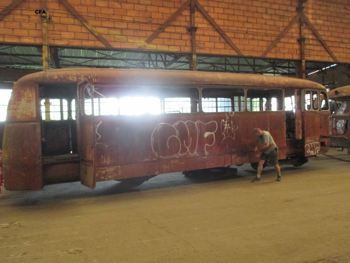

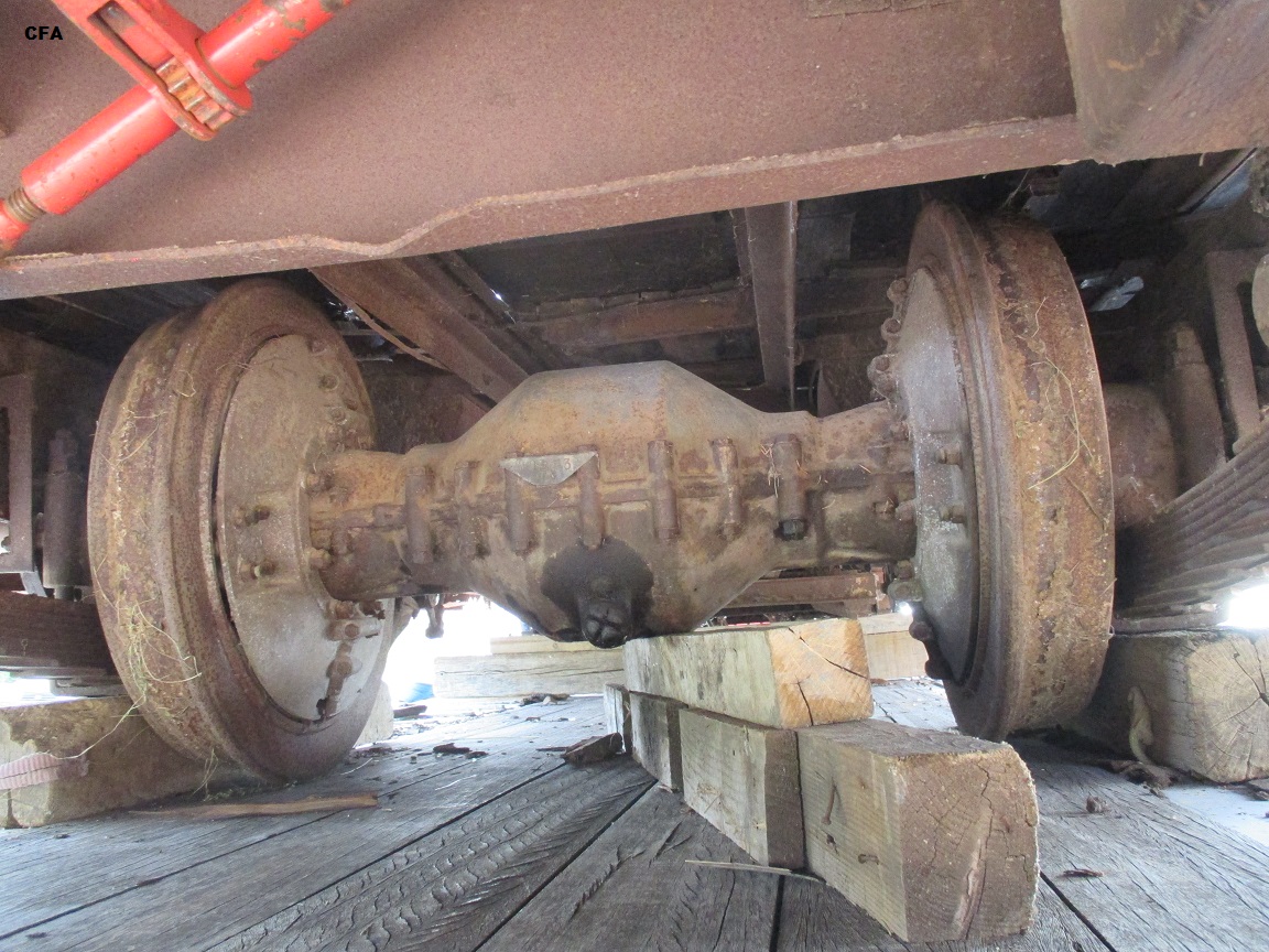

en photo c'est plus parlant le pont du 201 déjà usé à cette période CFR et le pont du 206 en meilleur état.
PL

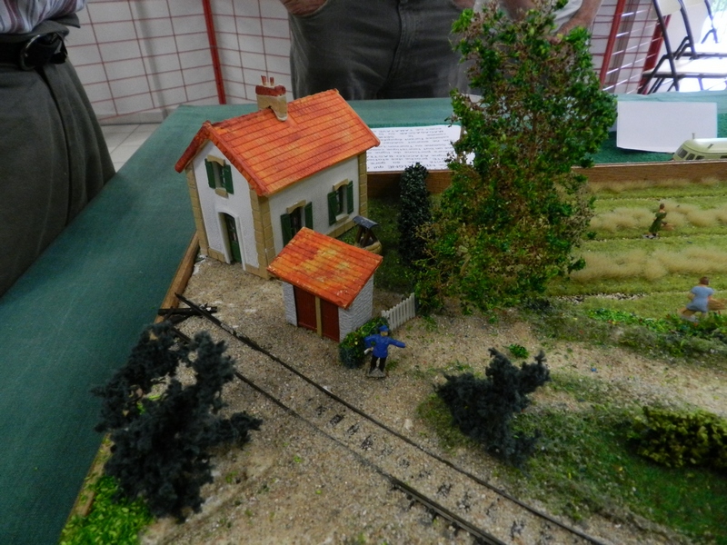

Pour ceux qui en ont l'occasion, allez voir l'exposition à la salle polyvalente de Theneuille (03). J'y suis allé hier, et n'ai pas regretté le déplacement (100 kms dans chaque sens). C'est le dernier jour aujourd'hui, et voici une petite série de photos pour vous convaincre de faire le déplacement...
Et encore un grand bravo aux deux réalisateurs des circuits présentés!

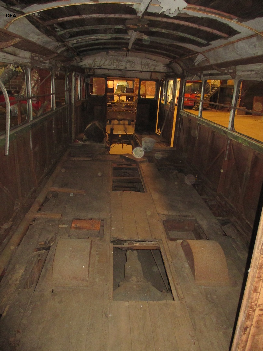

Messagepar diabolo » 09 07 2015 à 21:57
Daniel vient de se rendre compte que le prix de la graisse va augmentée il est bien inquiet.
Pas de perte de temps une matinée pour remettre le système de retournement en état de fonctionnement sur le de dion 206.
La roue rochet sera regardée plus tard, il manque 3 dents qui sont cassés par contre le DE DION tourne tout seul dans tout les sens.
Un bail que cela ne lui était pas arrivé.

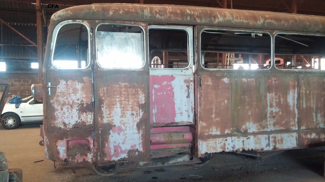

Cet autorail : De Dion n°206, je l'avais remarqué lors des visites sur les CFD Vivarais avant fermeture, mais je n''avais voyagé à son bord que durant les débuts des CFR (1970/71). Ce qui m'avais d'ailleurs surpris du temps des CFD (et bien visible sur la vue de son arrivée en Allier) c'étaient : ses portes coulissantes à l'avant, qui en fait auraient été une modification réalisée localement (1946/47 ?) par les ateliers de Le Cheylard.

il n'y a pas que les portes qui ont été modifiées
inscriptions sur le châssis des révisions ; 1954, 1962

Effectivement, outre les portes d'accès avant, la cloison séparant le compartiment des voyageurs et la poste de conduite avait été également modifiée par suppression? côté gauche? de la porte reliant les voyageurs de la cabine de conduite, celle de droite restant en place... y en eut il d'autres ?
Messagepar diabolo » 12 07 2015 à 22:24

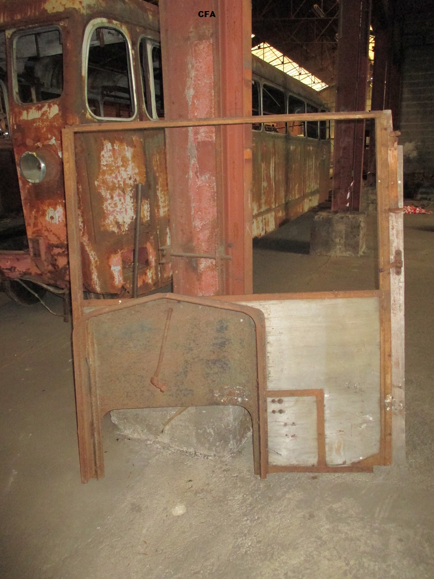

c'est le jeu des 7 erreurs, on découvre d'autres détails.
Les 2 portes coulissantes ont été remises en service et coulisses, elles seront démontées pour remise en état complète.
La porte du conducteur a été déverrouillée, elle a été condamnée à un certain moment.
Maintenant elle s'ouvre sans problème, on lui a même remis une jolie poignée qui lui va comme un gant, il y a un détail si vous le trouvez.
Un miracle, sans perte de temps la première vitre a été réinstallée, le système a été remis en état rapidement ça monte et ça descend.

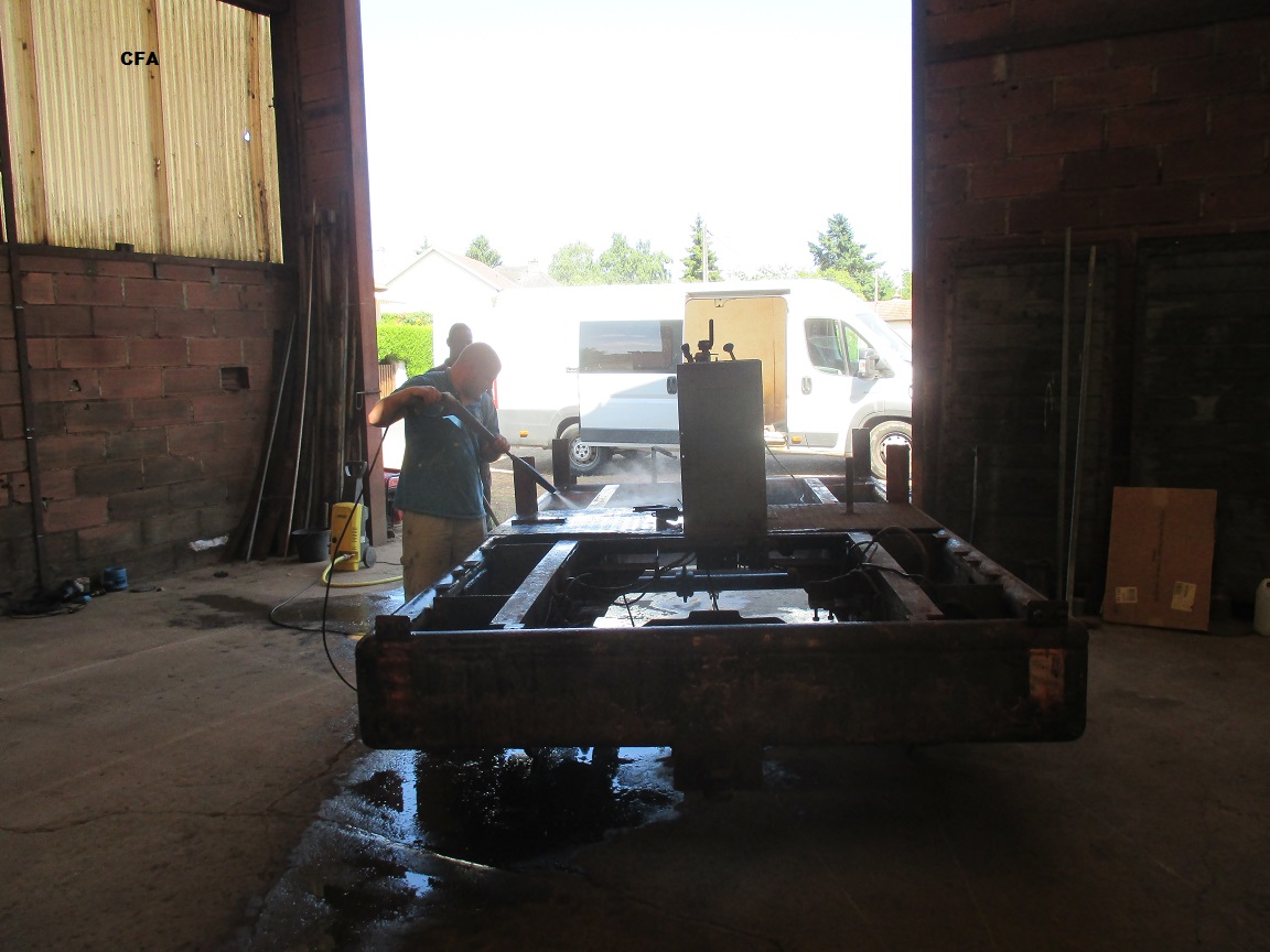

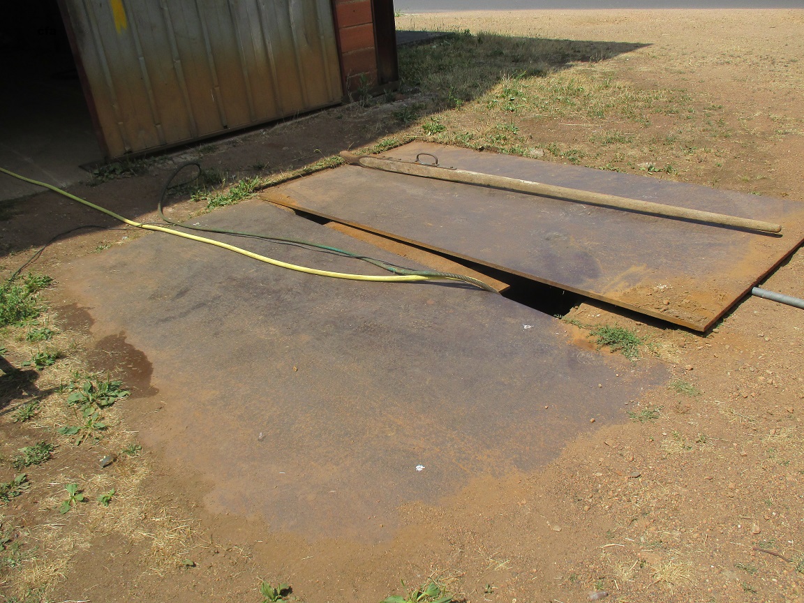

Messagepar diabolo » 17 07 2015 à 16:03
utilisation de l'ancien puits, l'eau est très claire. Pour passer le karcher c'est pas mal, on branchera une moto pompe dessus.
Un bon moment qu'il n'a pas été utilisé.
On travaille à la débrouille.
