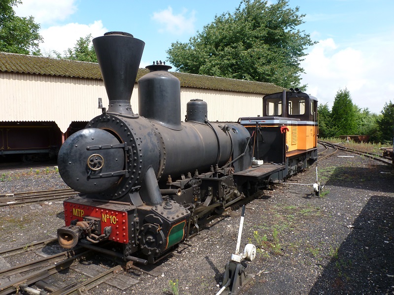

et pour ceux qui connaissent la "betterave" il y a 2 modifications visibles
-le toit a été rehaussé de 20 cm très pratique pour les grand qui ne conduisent plus voûtés
-la pose de vrais attelages

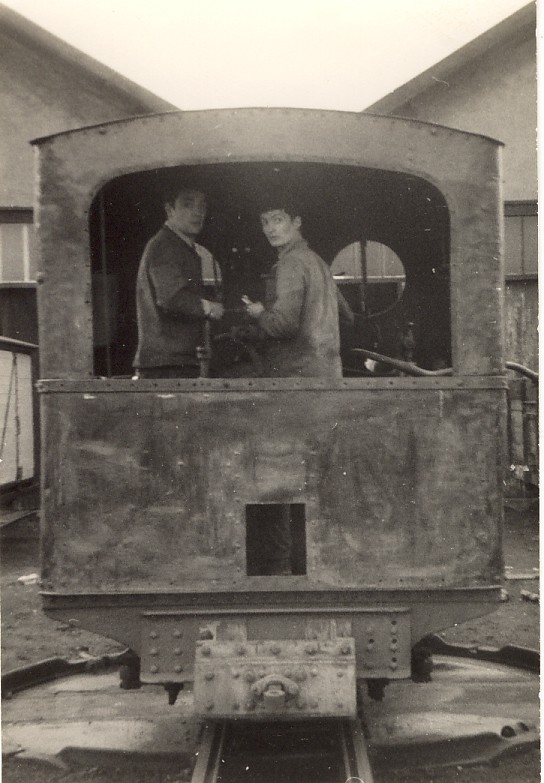

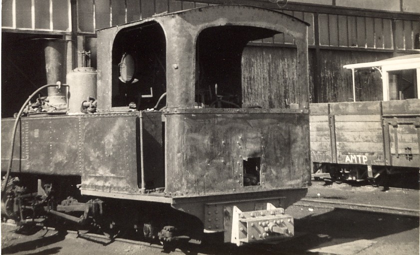

Le 1er Mai 1968 premiers essais de la 031T Decauville :
Les boudins des roues étaient si grands (bandages usés) qu'ils écrasaient les têtes des tirefonds !!!!

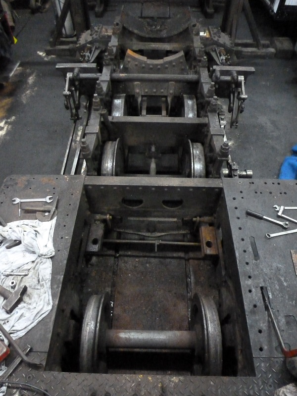

Messagepar RL1257 » 20 11 2014 à 19:34

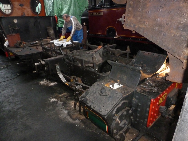

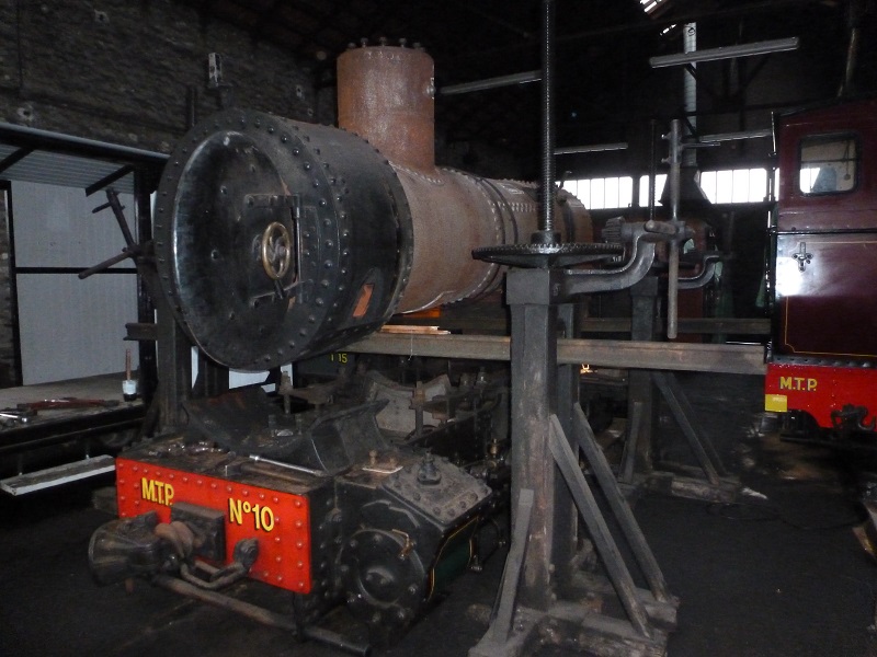

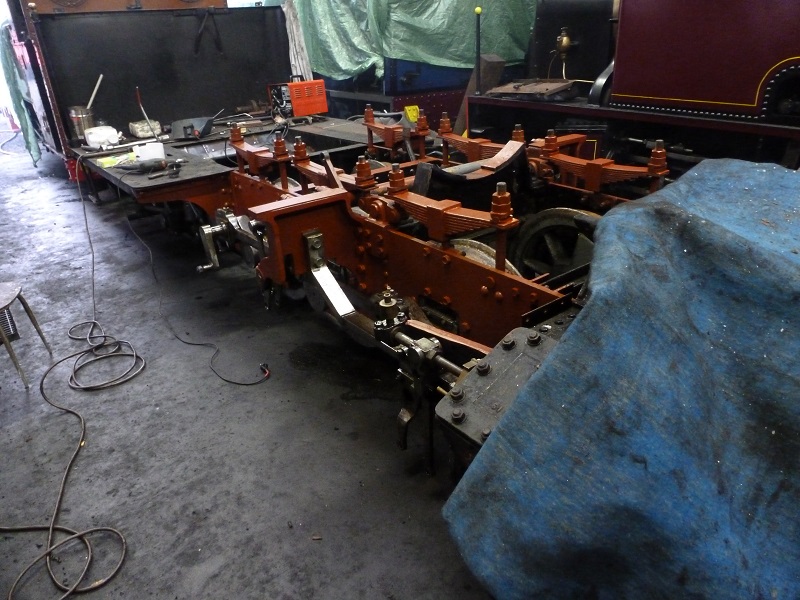

bonjour aujourd'hui nous avons travaillé sur la Decauville la chaudière a été séparée du châssis pour refaire le cendrier
demain démontage de toute la timonerie de frein pour nettoyage et remplacement des sabots ainsi que la réparation de la boite à fumée
et sur le T15 mise en service de l'alternateur

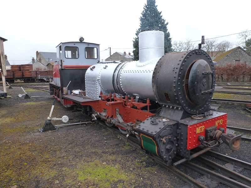

Messagepar RL1257 » 22 12 2014 à 09:30
ce weekend dernier chantier de l'année
sur la 031T le nouveau cendrier est presque terminé, le châssis est en cours de peinture, la chaudière a reçu plusieurs couches de peinture haute température et la modification des freins avance

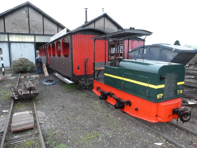

les autres travaux concernent les voitures ouvertes avec la mise en place de l'alarme et la reprise de tous les marchepieds
bonnes fêtes de fin d’année à tous

Messagepar RL1257 » 17 02 2015 à 10:58
enfin des nouvelles
la 031T royan se remonte petit à petit les freins sont remontés ainsi que le cendrier ce qui a permis de remettre en place la chaudière les tôles d'enveloppe doivent être posées cette semaine. L'embiellage a été déposé pour révision .
sur les voitures ouvertes la pose de l'alarme continue et dehors le parc à charbon a été nettoyé pour accueillir une prochaine livraison

Messagepar RL1257 » 09 03 2015 à 12:08
la 031T Decauville avance le remontage est en cours et l'embiellage est en révision chez un de nos membres
une voiture valencienne bordeaux est en cours de remise en peinture
le chantier voie prevu dans 15 jours a été balisé vendredi c'est en tout 408 m qui vont être renouvelé
