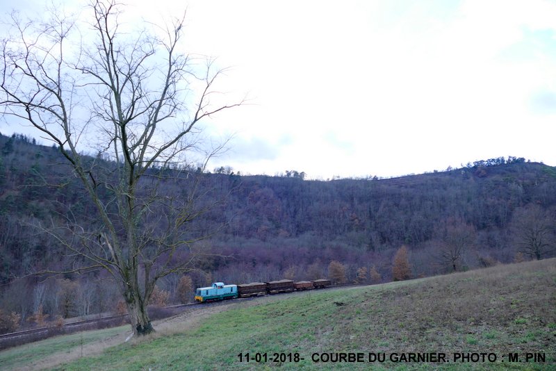

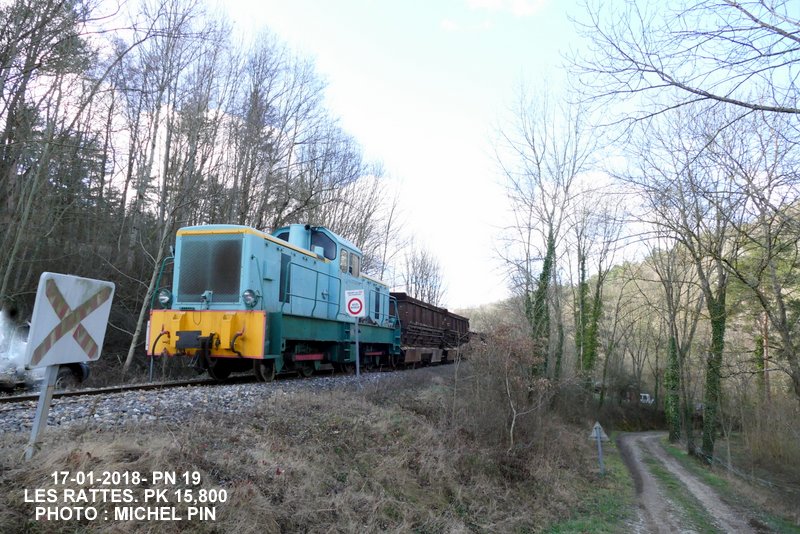

Messagepar Cefede07 » 17 01 2018 à 23:55
Train de ballast (suite) ...

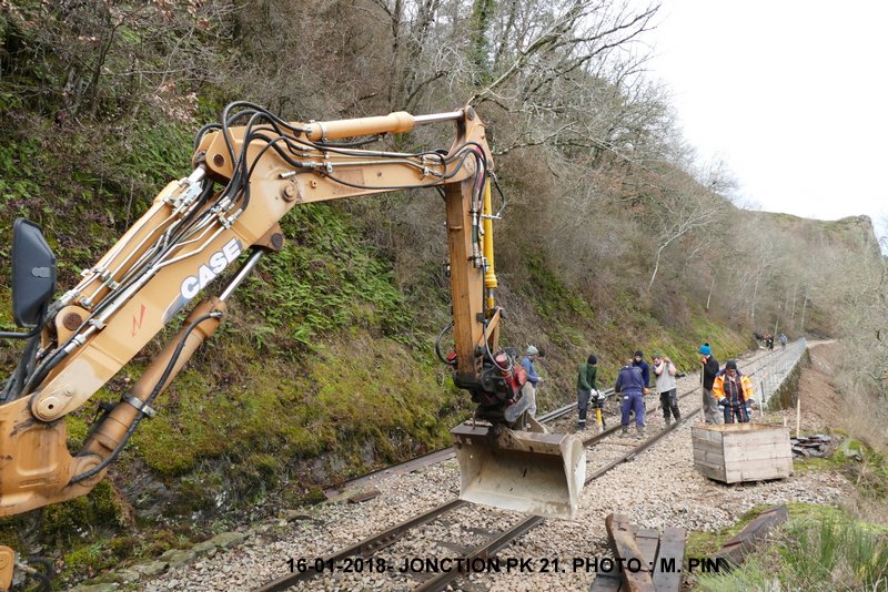

Messagepar 07.413.403 » 21 01 2018 à 22:40

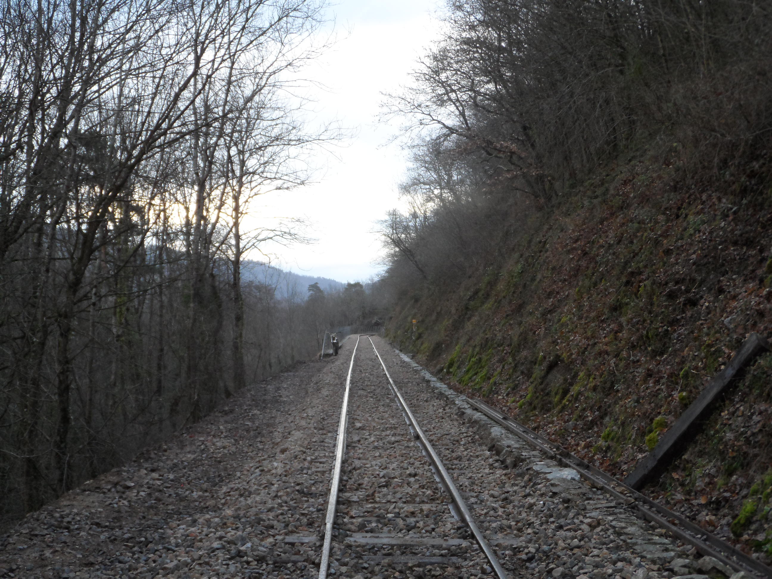

Fin de réglage sur la zone N°2 de RVB au PK 21.100

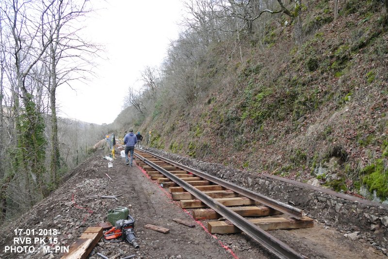

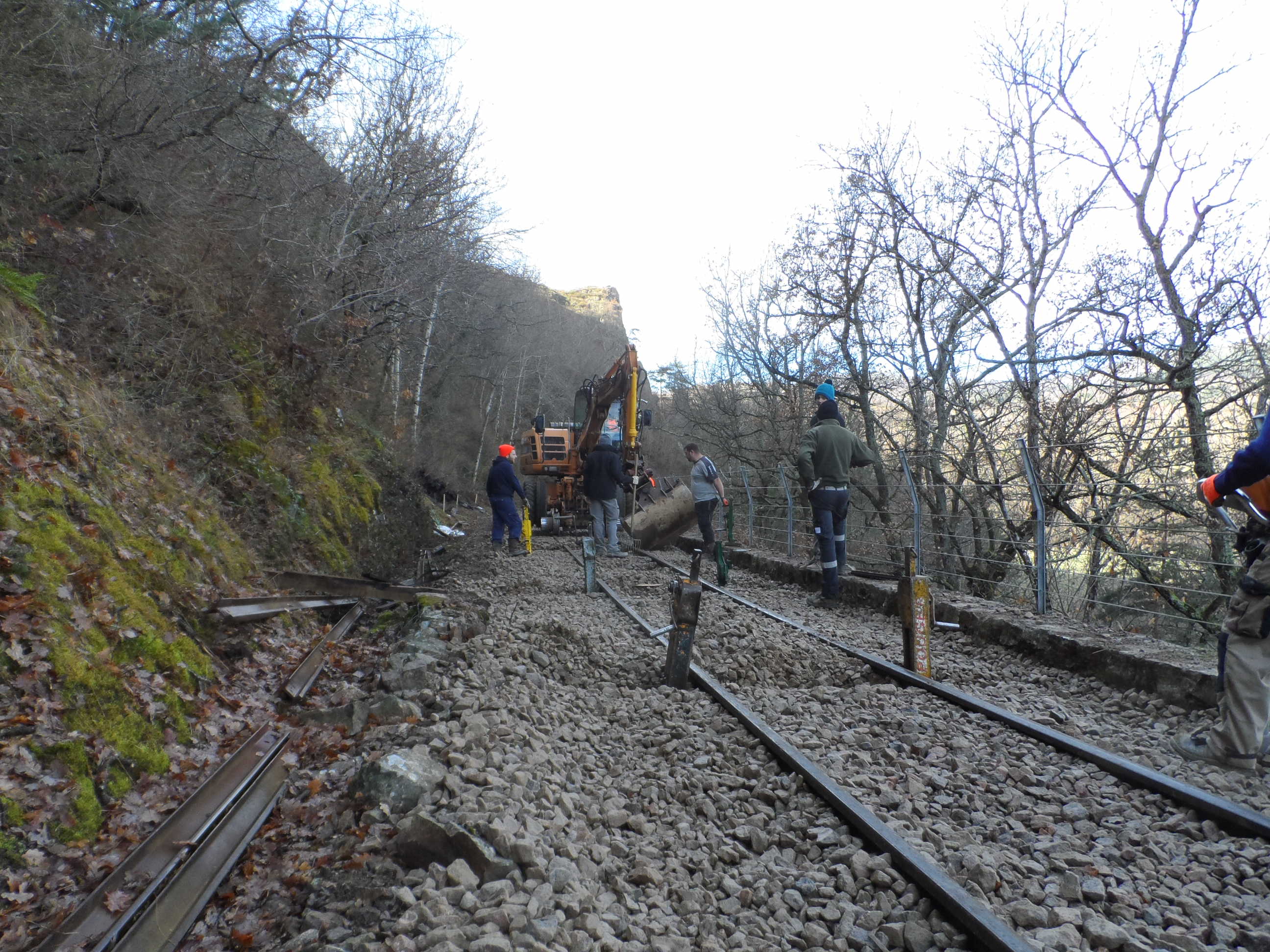

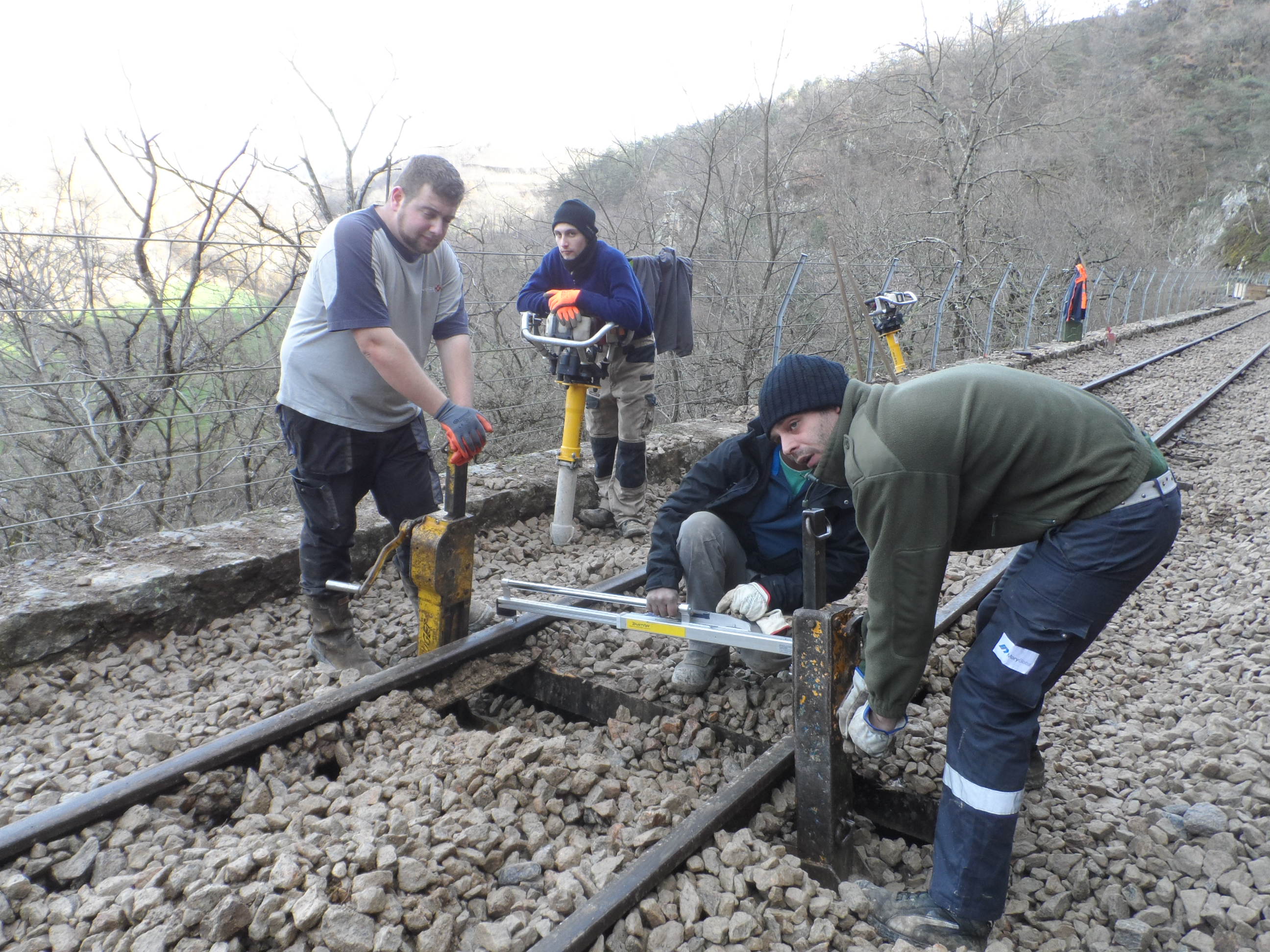

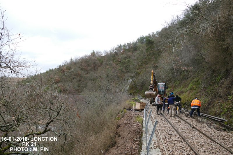

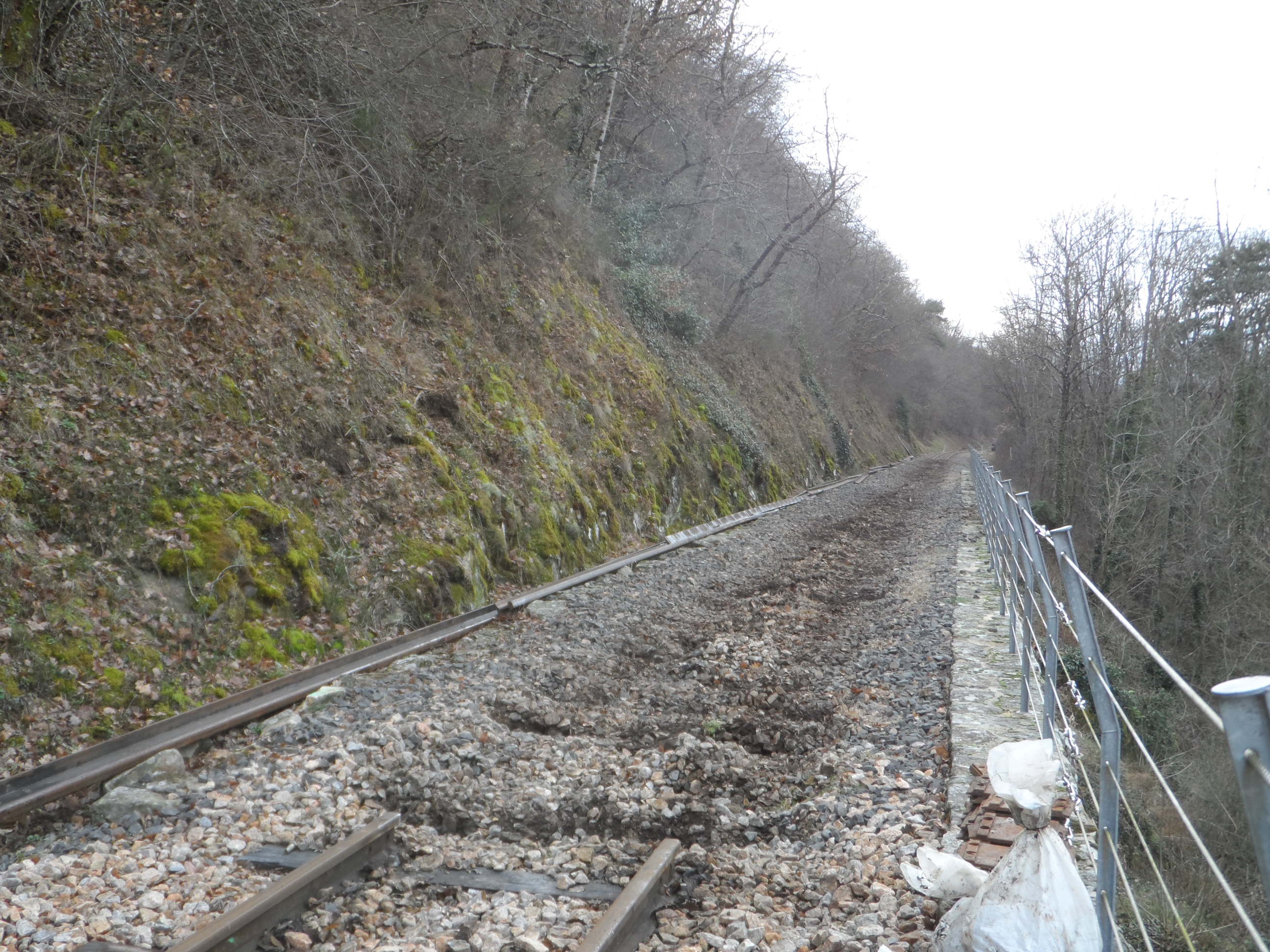

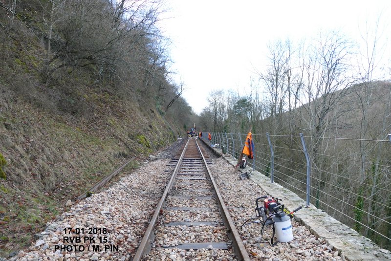

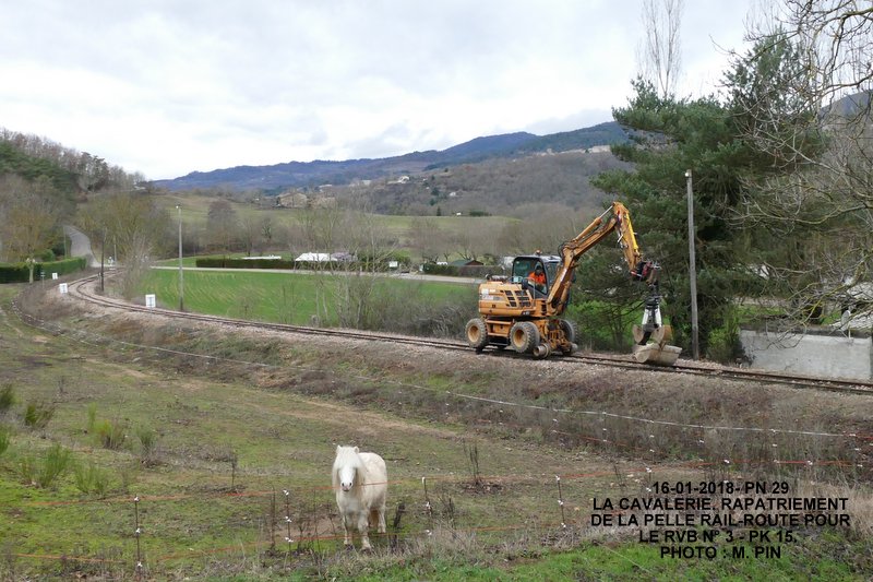

Messagepar 07.413.403 » 22 01 2018 à 00:33
Coupure de ligne zone RVB N°3 de 150m au PK 15
07.413.403
Messages: 104
Enregistré le: 27 05 2016 à 22:01

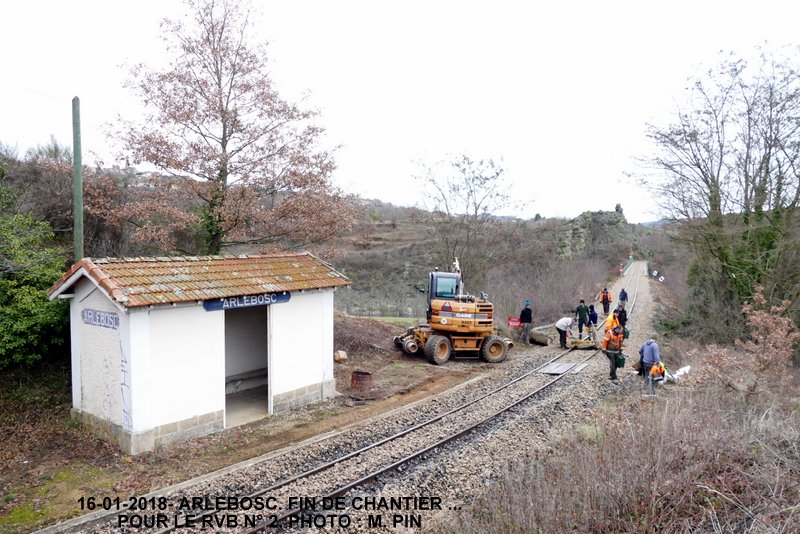

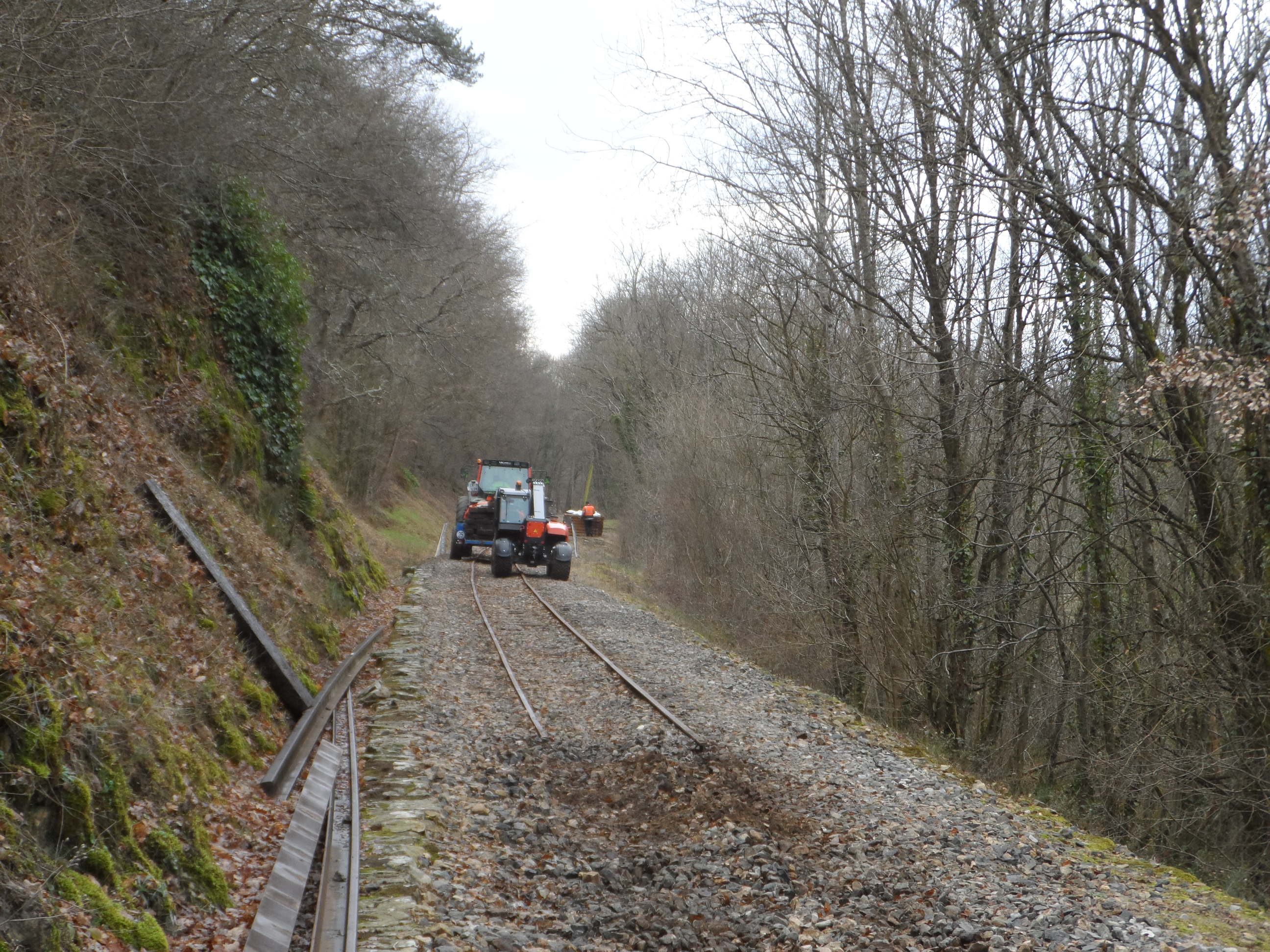

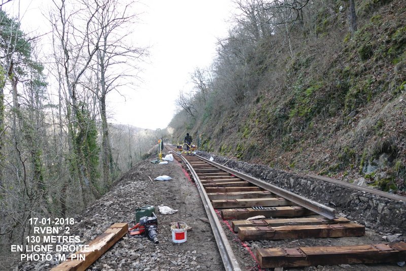

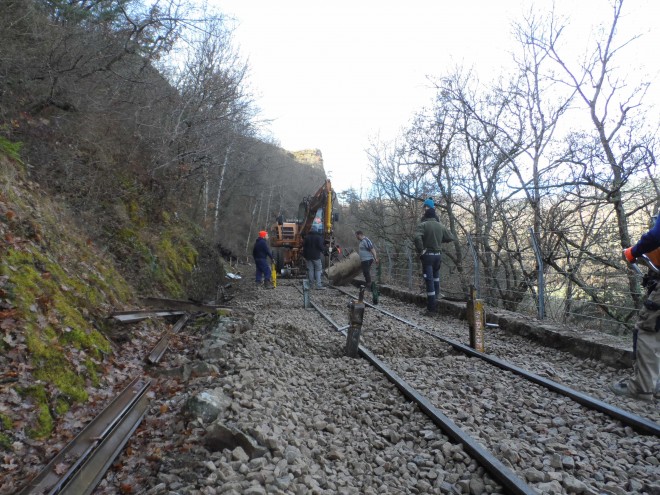

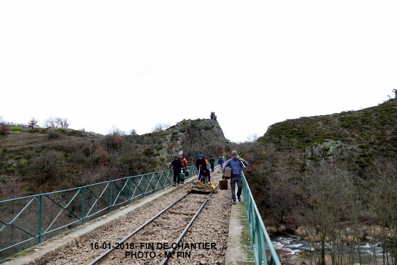

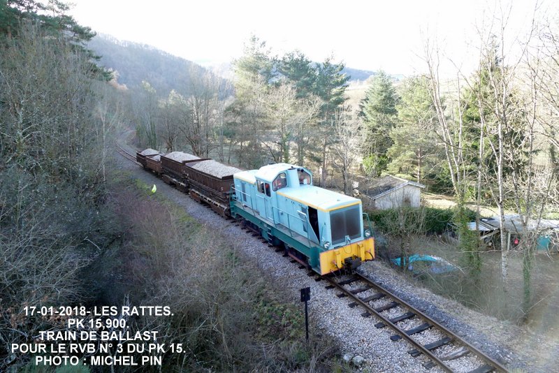

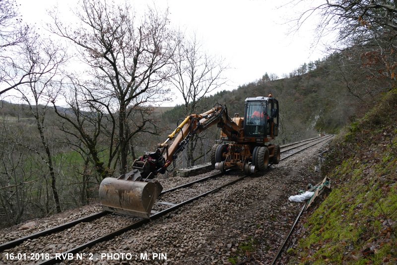

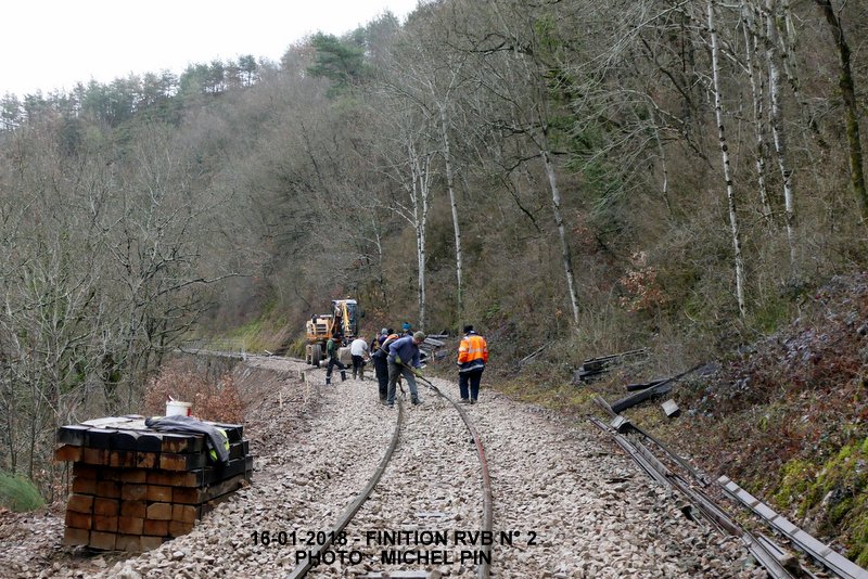

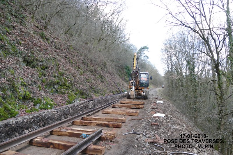

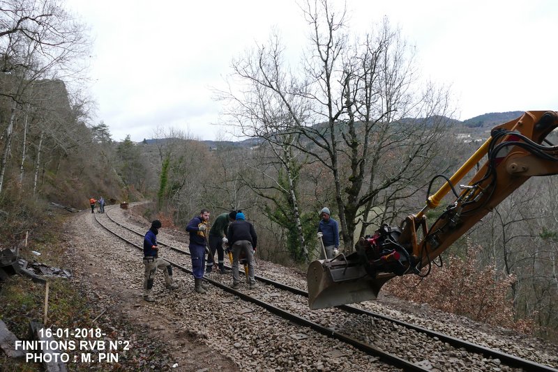

Messagepar Cefede07 » 22 01 2018 à 16:31
16-01-2018. Fin de RVB N° 2.
Cefede07
Messages: 1038

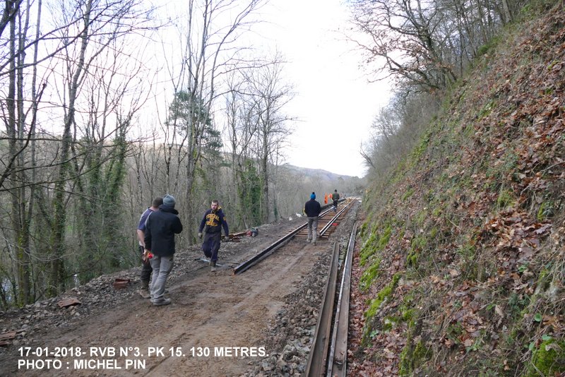

Messagepar Cefede07 » 22 01 2018 à 17:07
17-01-2018 ...
Cefede07
Messages: 1038

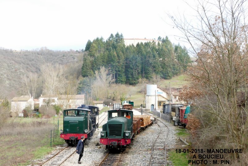

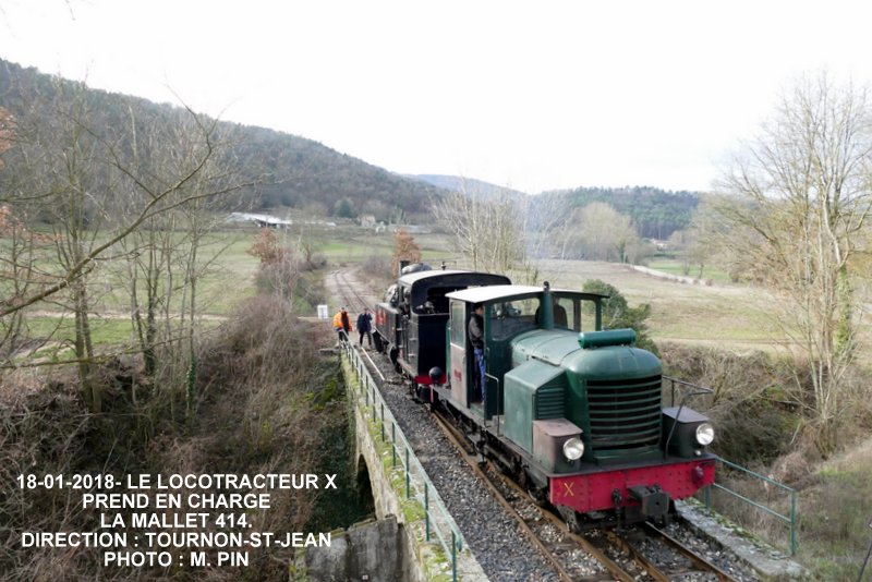

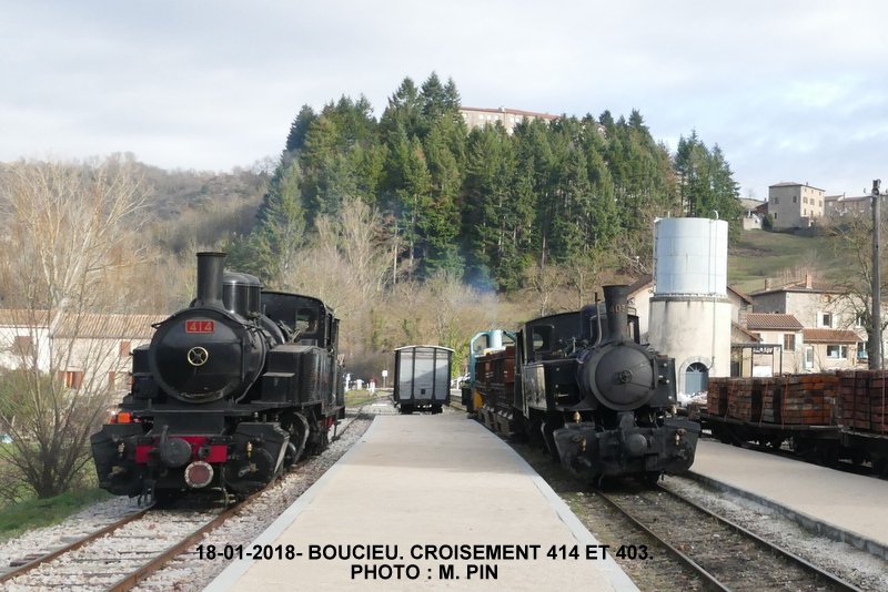

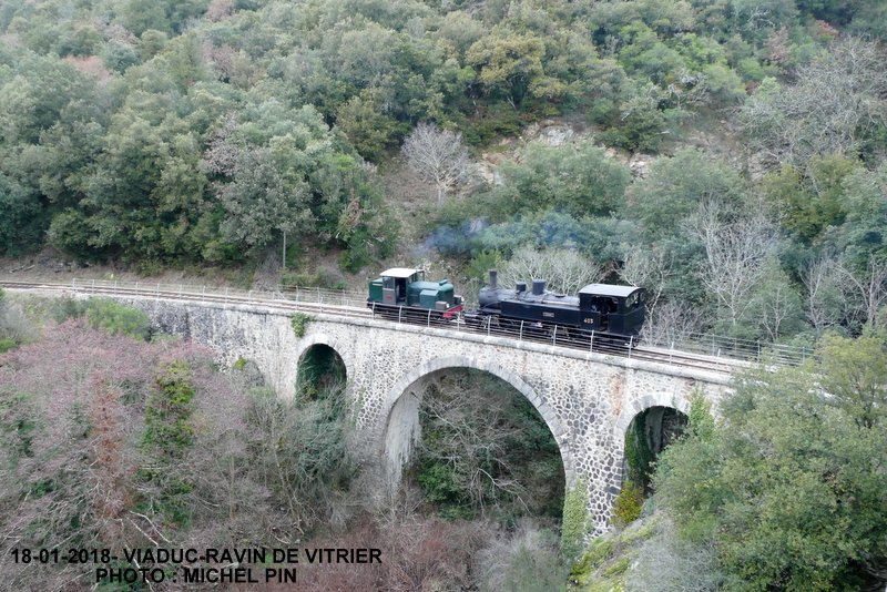

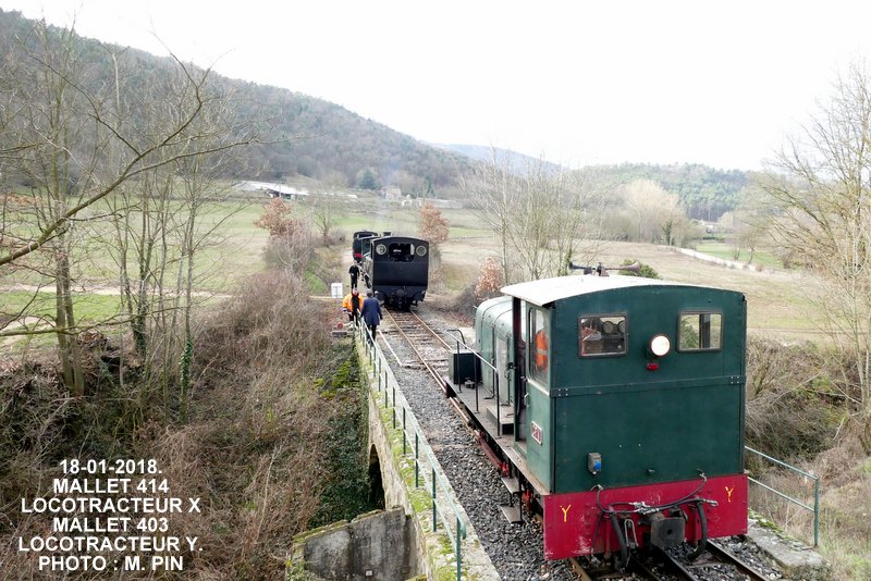

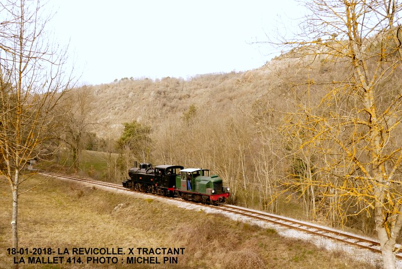

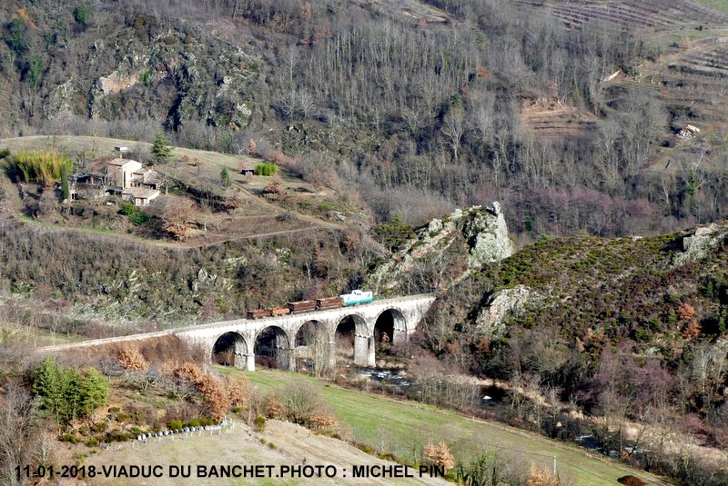

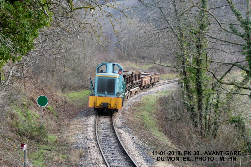

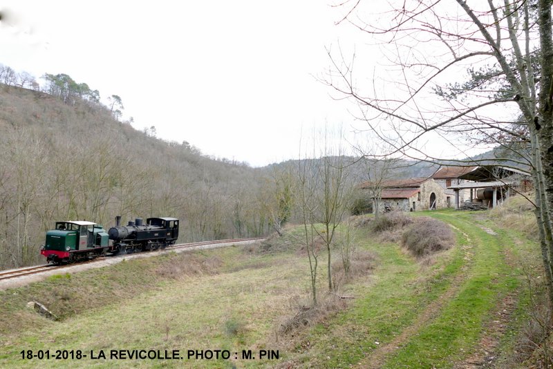

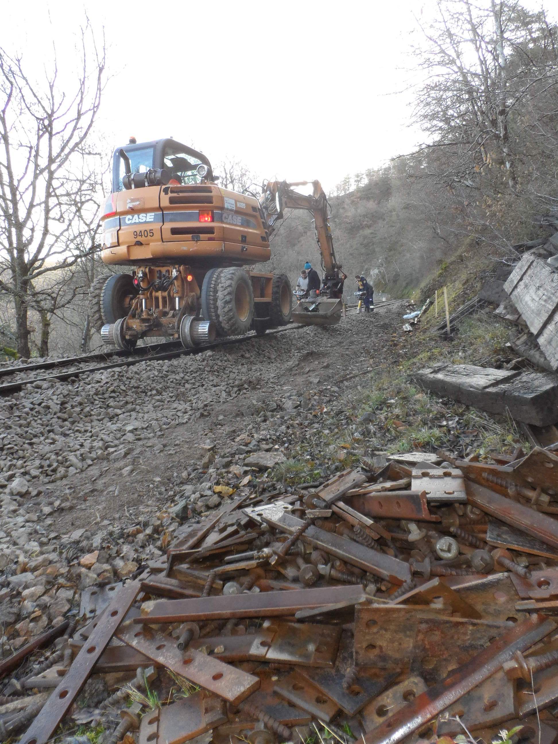

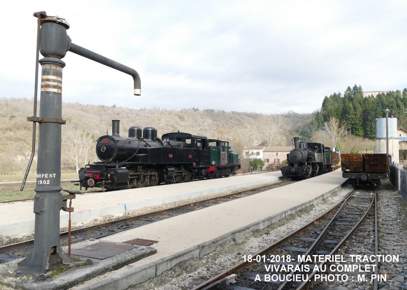

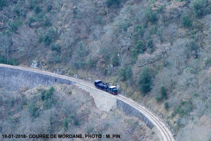

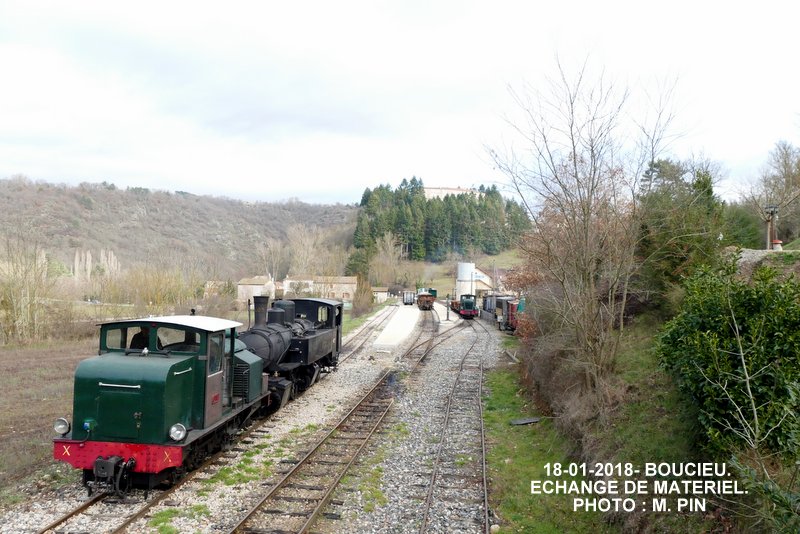

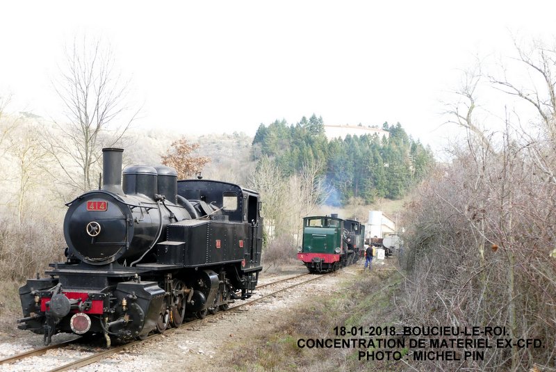

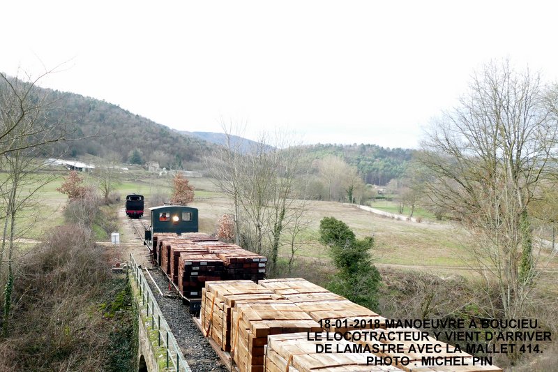

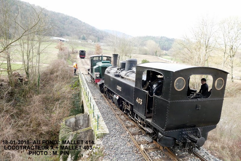

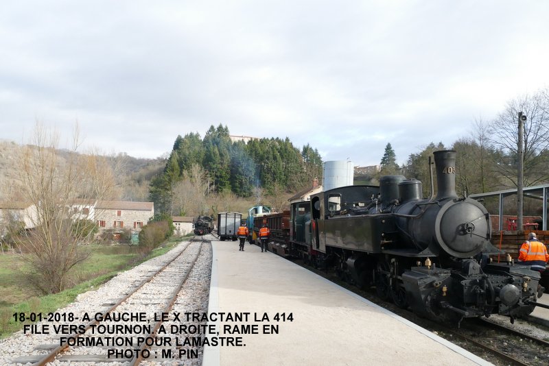

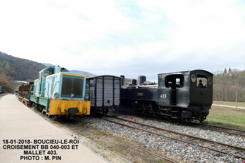

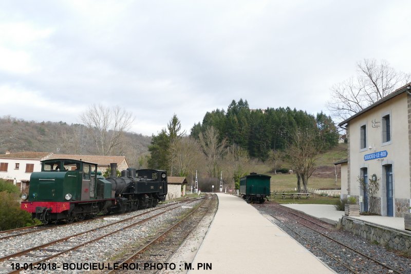

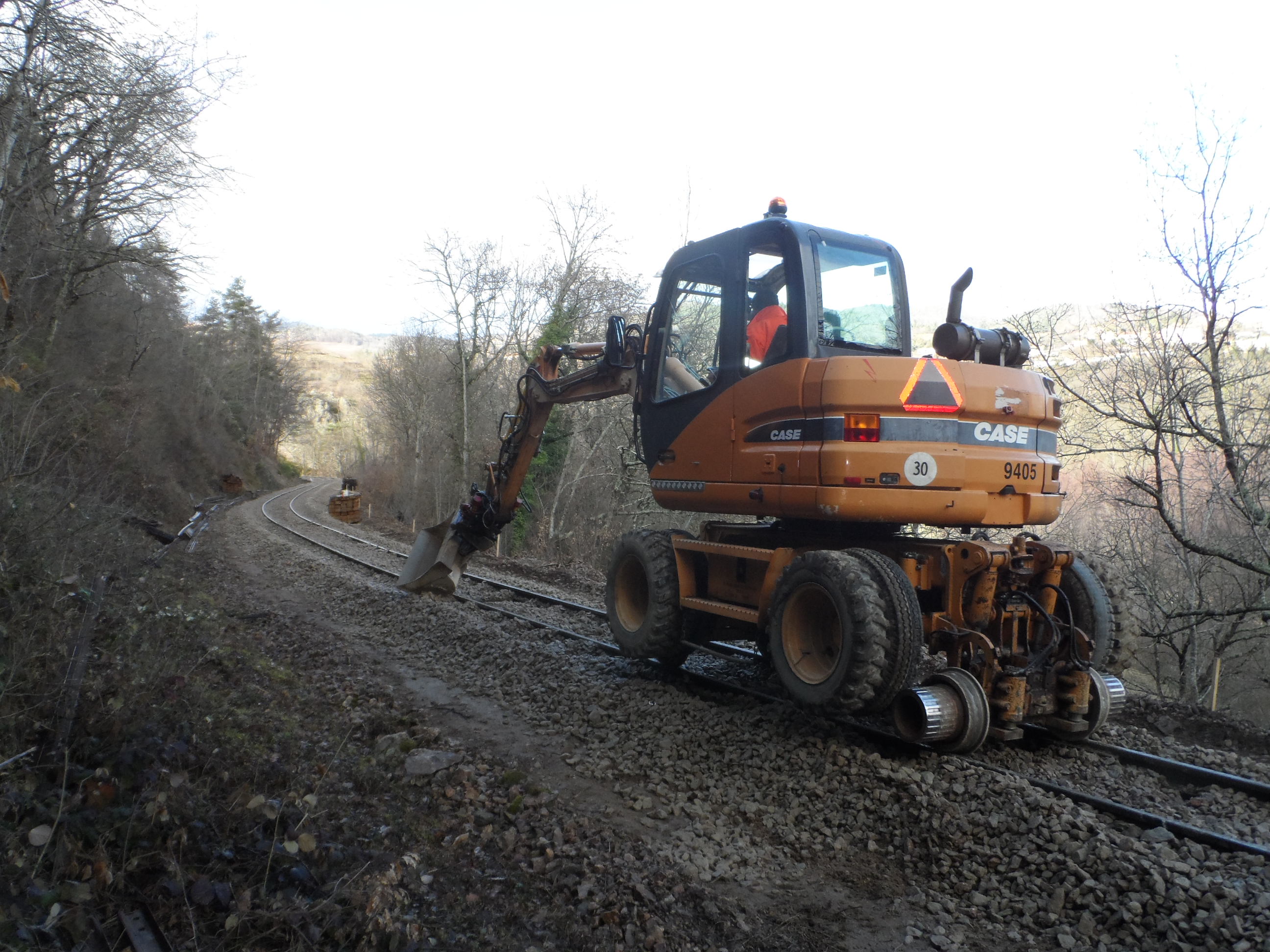

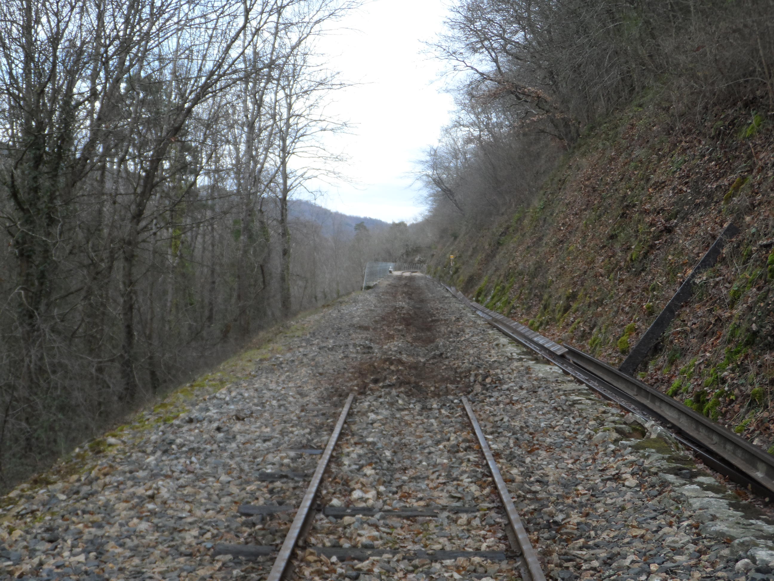

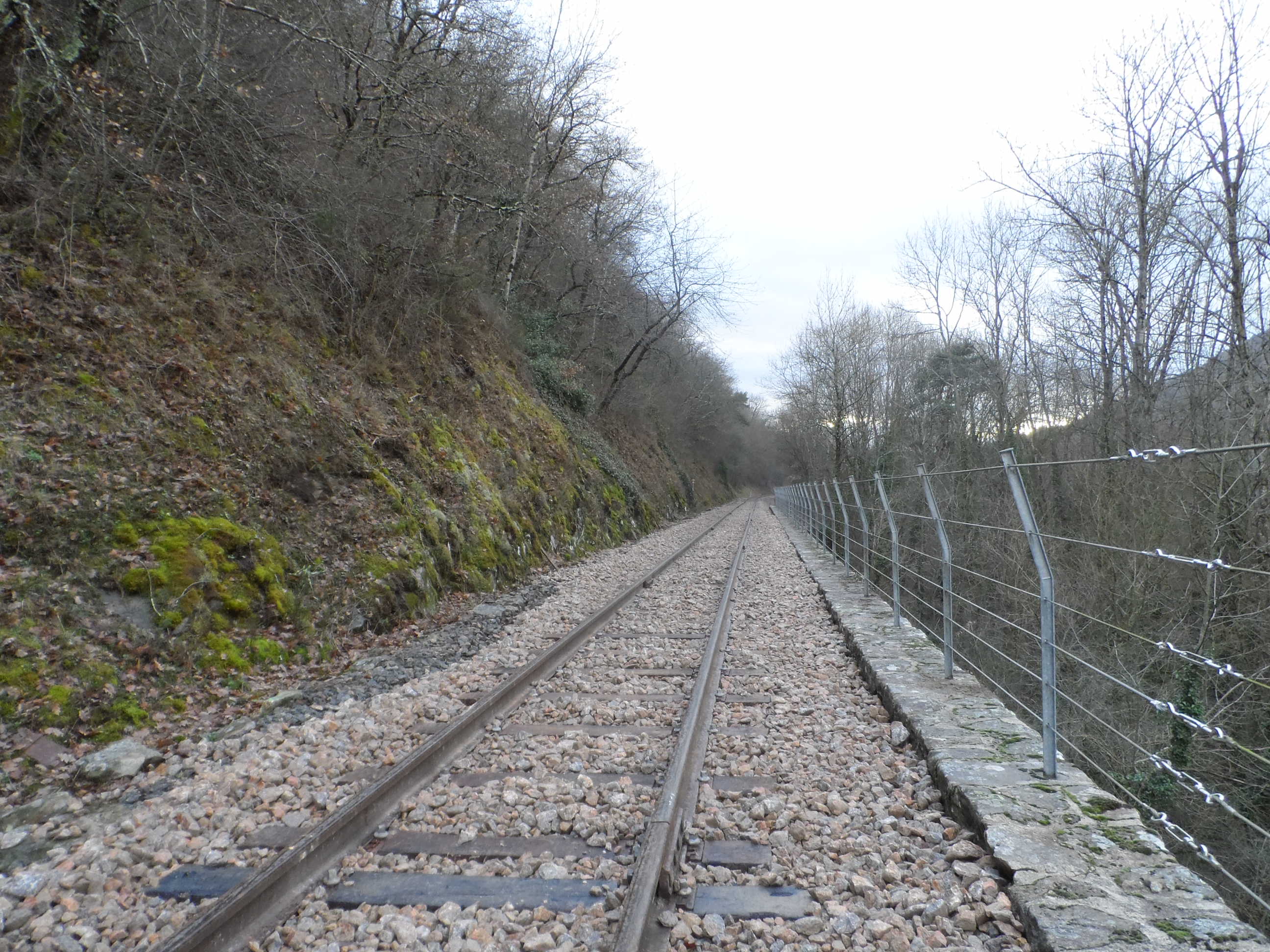

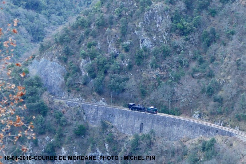

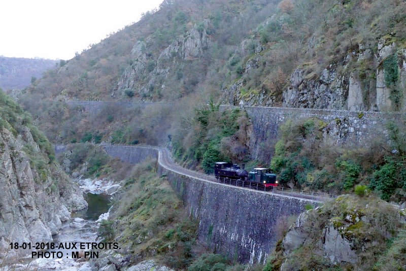

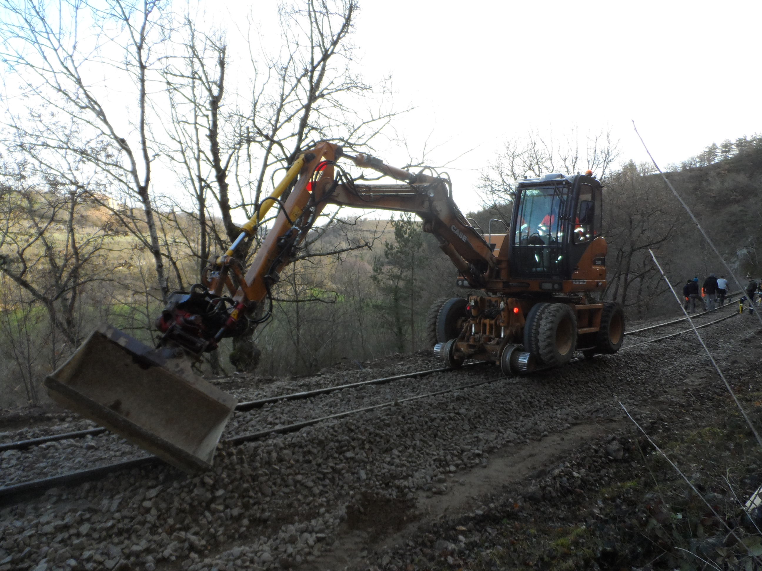

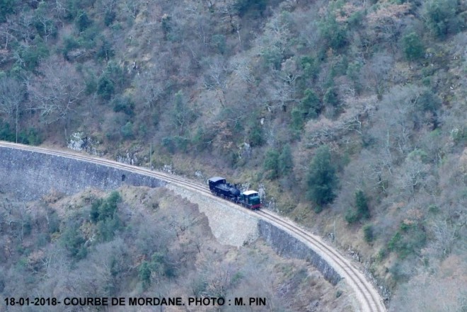

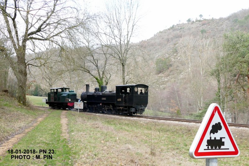

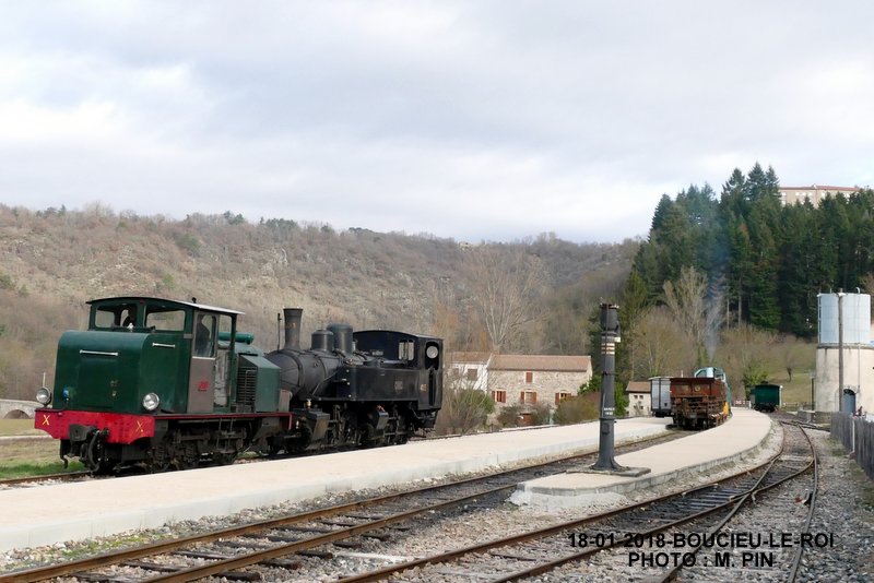

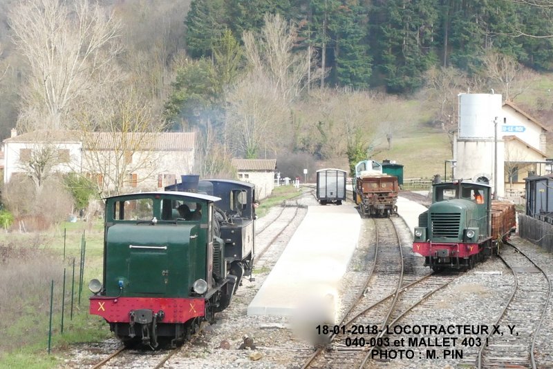

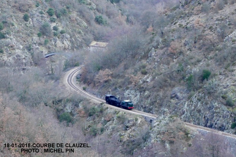

Messagepar Cefede07 » 23 01 2018 à 20:41
Suite à la finition du RVB N°4 - section PK 15 - 130 mètres -, le jeudi 18-01, la voie était à nouveau rendu pour quelques heures entre Tournon-Saint-Jean et Lamastre. Ultime possibilité d'échanges de matériels entre les gares car dans la foulée le RVB N° 3 (500 mètres après Boucieu (PK 16,5) et RVB N° 5 (400 mètres en amont de Colombier (PK 13,5) allaient être lancé simultanément, coupant ainsi la ligne sur près d'un kilomètre !
Ainsi, ce jour-là, la Mallet 403 quittait Tournon-St-Jean remorqué par le locotracteur X dès 9 heures du matin, et au même moment, le locotracteur Y quiitait le dépôt de Lamastre avec la Mallet 414.
Point d'échanges des machines : Boucieu-le-Roi ! Où d'intéressantes manœuvres allaient être effectué et avec au final, un convoi très photogénique entre Boucieu et Lamastre avec en tête le BB 040-003 ...
Images ...
Cefede07
Messages: 1038

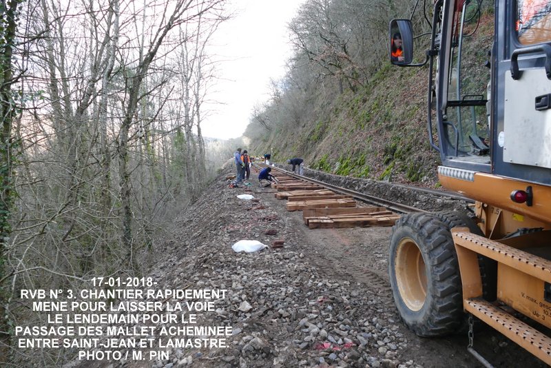

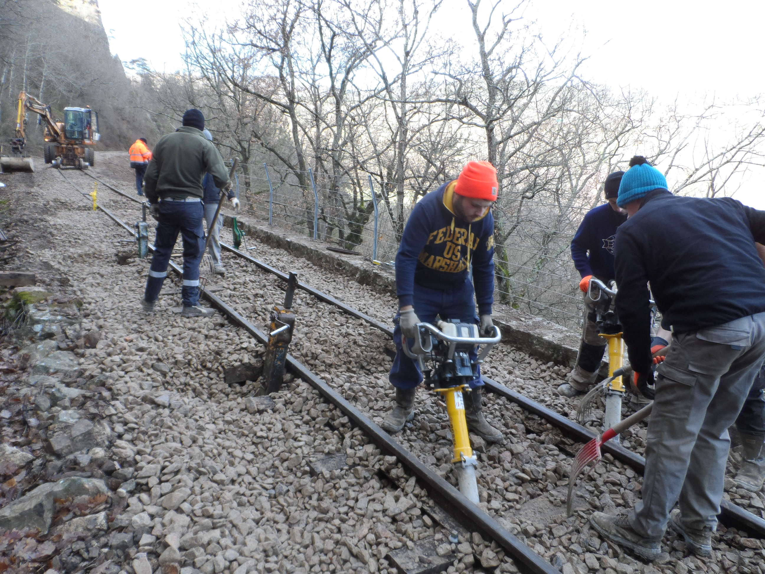

Messagepar 07.413.403 » 23 01 2018 à 22:10
Un grand merci Michel pour les photos
Zone N°3 prête pour la circulation
La zone N°5 est en coure de repose.
07.413.403
Messages: 104
