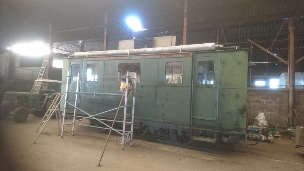

Re: Les Chemins de fer de l'Allier
Messagepar diabolo » 06 08 2020 à 20:33
Panama en plein travail C7
PL .

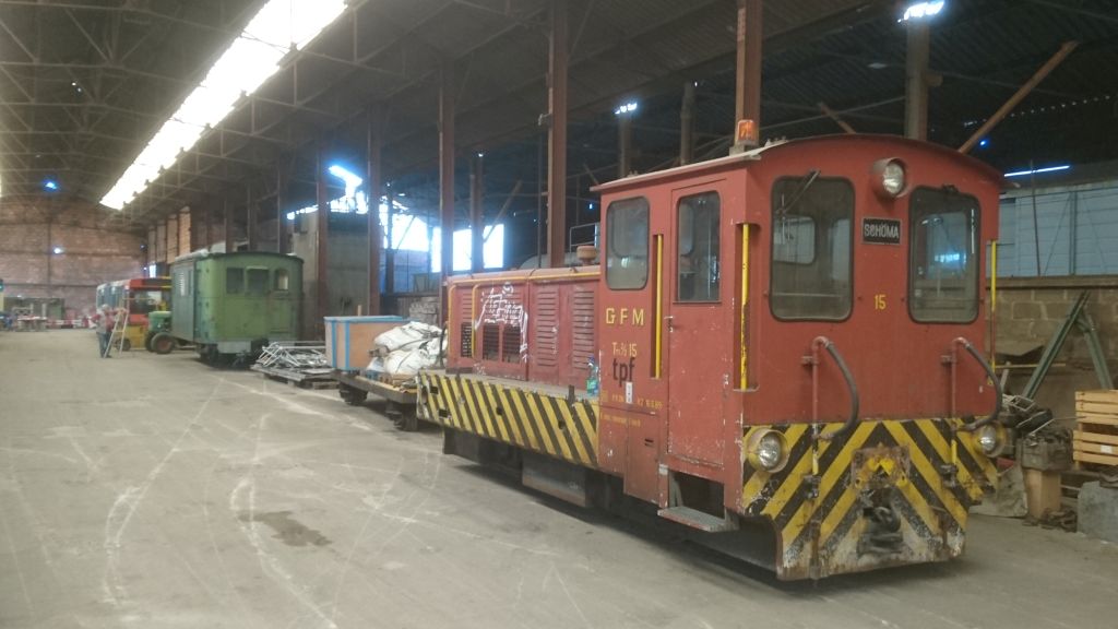

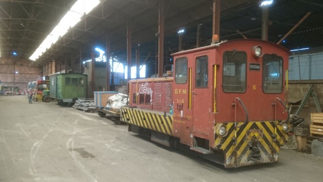

A

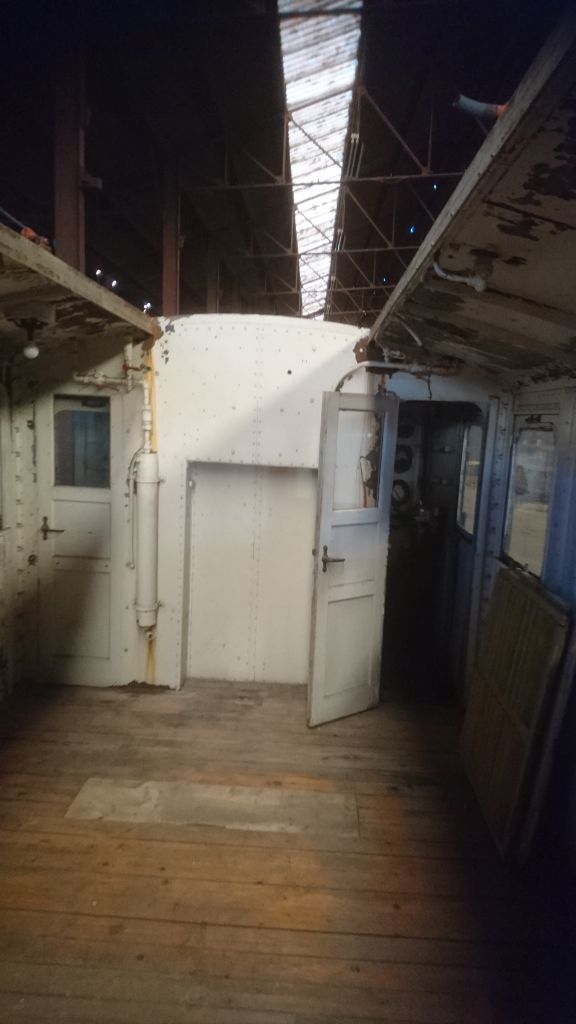

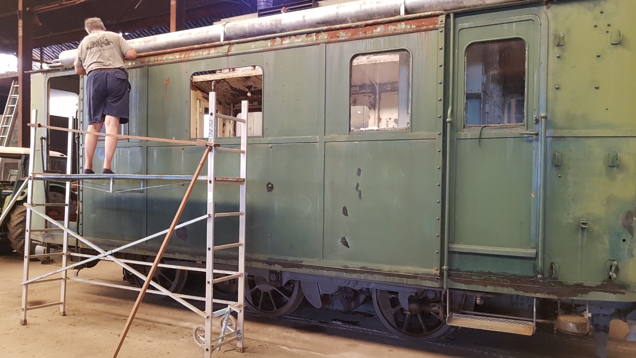

Messagepar panama » 07 08 2020 à 19:26
Je suis aller vider la salle des machines et stopper la corrosion au Rustol.
Le premier objectif est de repeindre la salle des machines tant qu'elle est vide.
C'était devenu une salle de réunion : ce plancher va sauter quand on passera en phase installation de la mécanique : auparavant, il y a des études à faire, avis aux amateurs.
- étude d'implantation
- étude du châssis support moteur de l’ensemble moteur diesel plus boite d'engrenage avec ses trois pompes : une grosse pour la traction, deux petites, une pour l'entrainement de la pompe à air et l'autre pour les auxiliaires comme le ventilateur de refroidissement d'huile ?
J'ai gratté la peinture comme un damné : heureusement que Mimile avait un gros aspirateur jaune et m'a sorti son échafaudage.
Avoir son engin à 330 km de chez soi est un handicap, mais Philippe a immédiatement répondu OK quand il a su que je cherchais un toit pour la BOB 26.

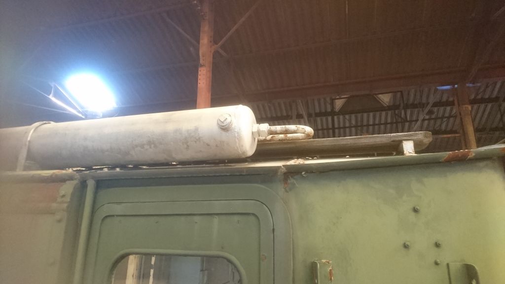

Il semble ne pas y avoir de plaques sur les réservoirs d'air en toiture : il faudra donc les changer : 5510 mm de long, 200 mm de diamètre, 2 pièces : aïe !
L'un est plus vieux que l'autre, mais même le plus récent, à fonds bombés, semble sans plaque.
La semaine prochaine, inspection sérieuse de l'éventuelle machine donneuse : elle irait au CFA complète : ce serait bête de ferrailler avant transport ce qui semble inutile et dont on découvrirait ensuite qu'on en avait besoin.
S'agissant d'une machine de travaux de voie VN, elle devrait donc avoir tout ce qu'il faut pour équiper la BOB 26.
Elle a une grande cabine qui ferait une superbe cabane de jardin : ce serait dommage de la jeter. Avis, je prévois en mettre des photos, et le CFA est prioritaire, bien sûr.
Comme il fallait évacuer très vite la BOB 26, tout n'est pas pris dans le bon ordre : pas top.
Bon, la machine est en bonne compagnie :

panama a écrit:Il semble ne pas y avoir de plaques sur les réservoirs d'air en toiture : donc il faudra les changer : 5510 mm de long, 200 mm de diamètre, 2 pièces : aïe !
Panama
La norme EN 286-3, s'applique à la lettre pour les réservoirs d'air en acier sur véhicule ferroviaire à partir de 1994. Sans plaque, le tient est d'une conception intérieur et les exigence de construction et de marquage ne s'applique pas. Cependant, tu es tenu de pratiquer certain contrôle. Pour les tiens (volume env 150l.) tu n'as aucune obligation de changer ton réservoir d'air du moment que tu peux prouver 5 choses:
-Au premier contrôle, puis tout les deux ans, tu contrôle visuellement à l'extérieur du réservoir, qu'il n'y a pas d'impact d'un certain ratio Largeur profondeur, que la corrosion n'a pas attaqué plus d'un mm l'épaisseur du réservoir, qu'il n'y a pas de fissure dans les soudures ou dans la matière de base.
-Au premier contrôle, puis tout les 10ans, tu fais un contrôle visuelle à l'intérieur du réservoir, pour chercher si la corrosion n'a pas attaqué plus d'un mm l'épaisseur du réservoir, qu'il n'y a pas de fissure dans les soudures ou dans la matière de base.
-Au premier contrôle, puis tout les 10ans, avec un contrôle hydraulique à la pression de calcule du réservoir, que le réservoir est étanche et sûr, que la matière de base et les soudures sont encore apte à prendre les déformations.
-Tu colles une plaque avec juste un numéro (exemple BOB26-1 et sur l'autre BOB26-2) pour identifier ton réservoir.
-Tu dois prouver à l'aide d'un protocole que le travail a été effectué.
La norme, dit que le personnel de contrôle doit être formé. Elle ne défini pas comment. Donc B donne des instructions sur le contrôle des réservoirs à C, C signe un document qui dit qu'il a eu les instruction. C est formé.-

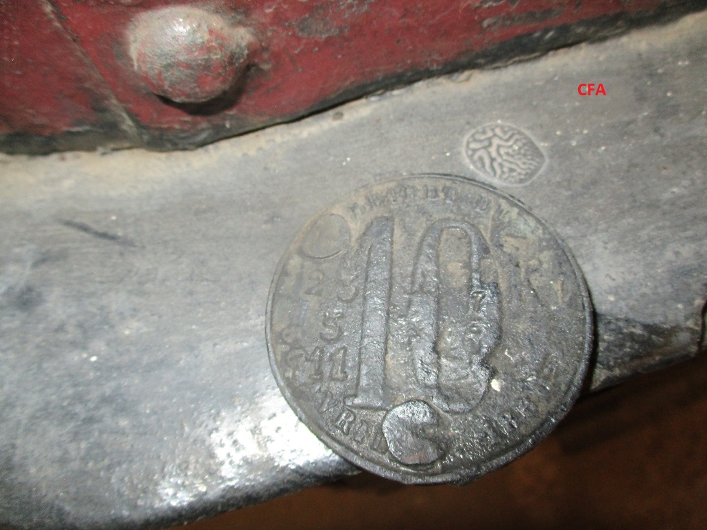

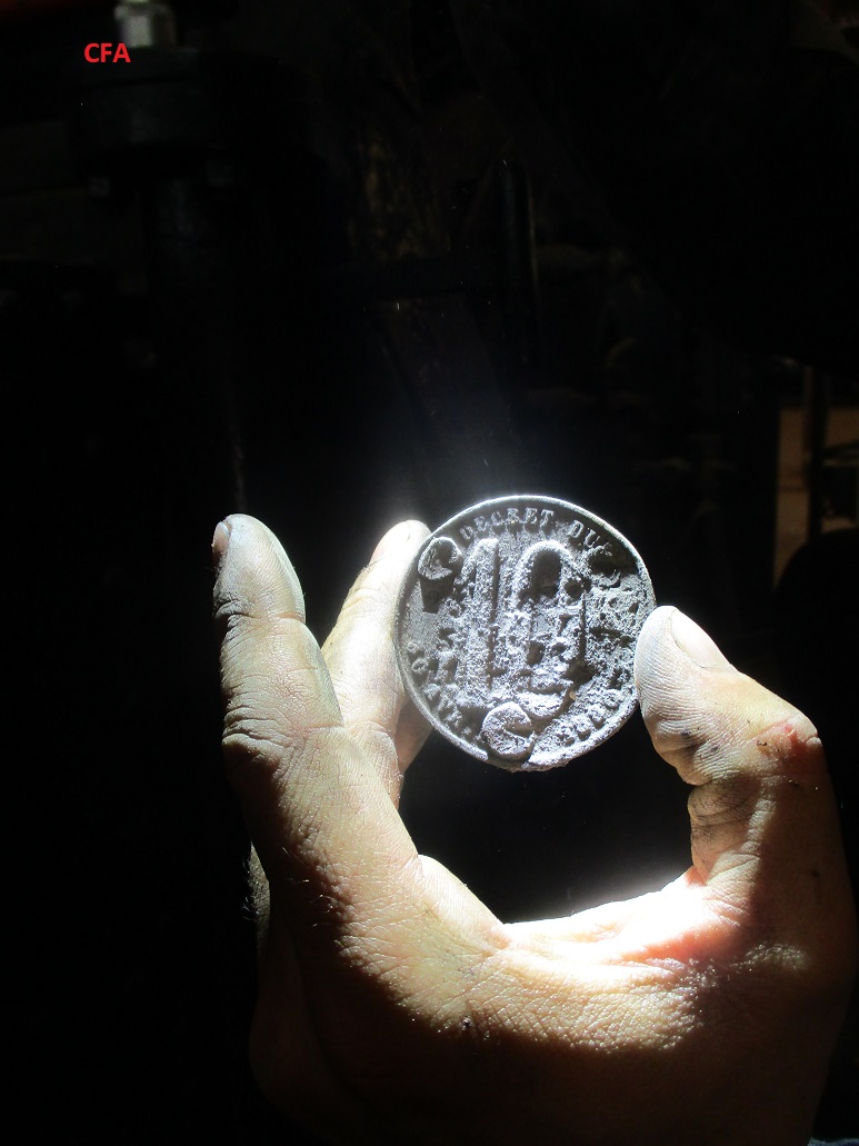

Messagepar diabolo » 12 08 2020 à 22:45
Il y a des jours ou la chance vous sourie :ipb-251

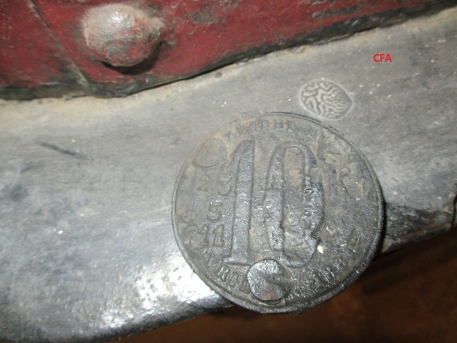

La médaille de Lucienne a été retrouvée, elle s'était certainement cachée dans un coin après être tombée de son emplacement.
La chaudière a retrouvée son timbre d'origine, belle trouvaille qui fait plaisir.
Pour anecdote Nono voulait absolument mettre sa tête le premier dans le gueulard, il nous a quitté trop vite sans avoir réalisé ce rêve.
Quelques jours après son décès, une bouteille de bière avec sa date de naissance a été apposée dans le foyer et depuis elle y est toujours et n'est même pas ébréchée.
