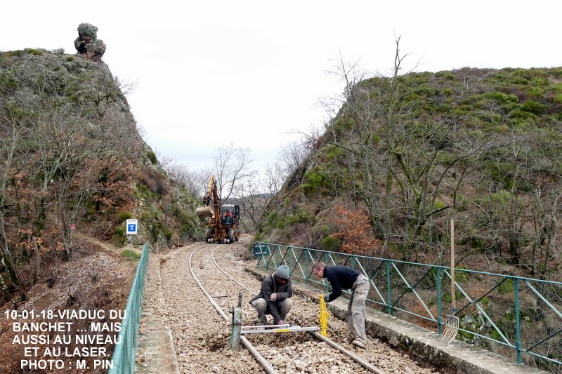

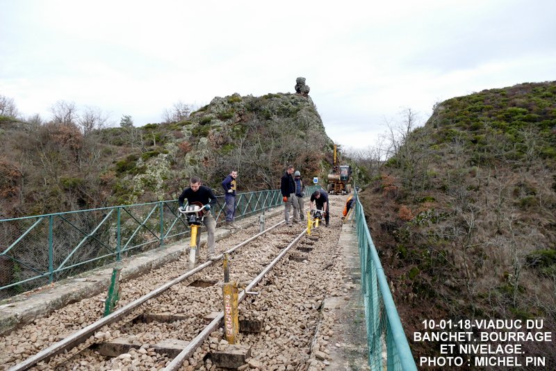

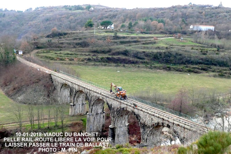

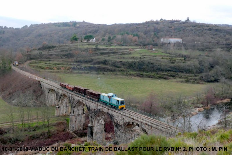

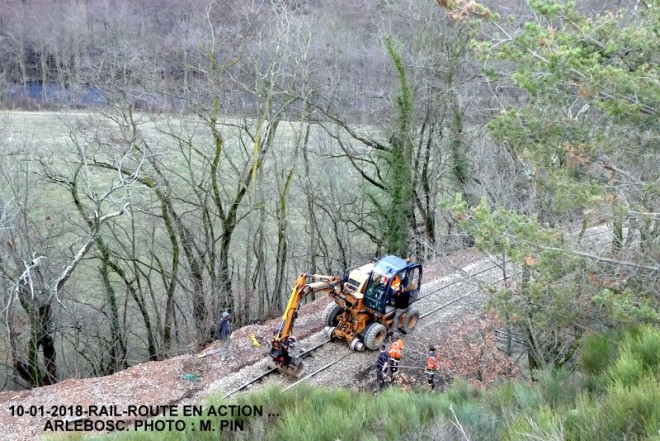

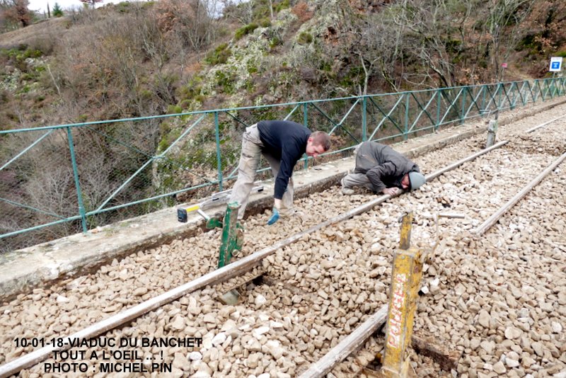

Messagepar Cefede07 » 16 01 2018 à 16:15
10-01-2018 ...

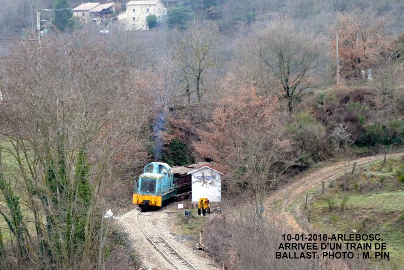

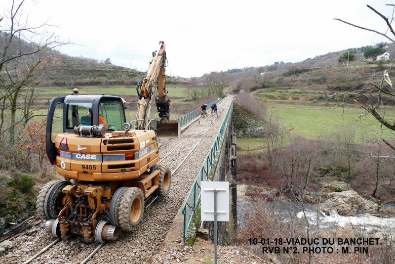

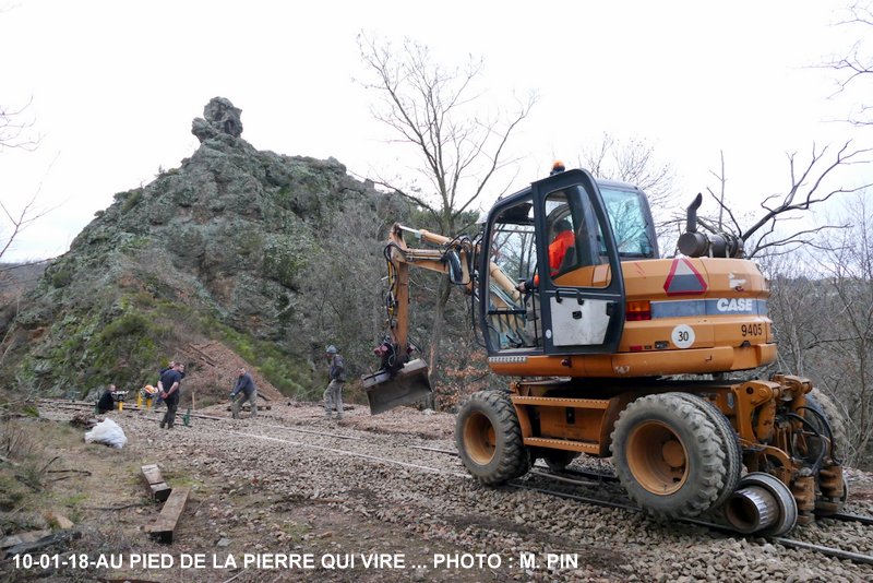

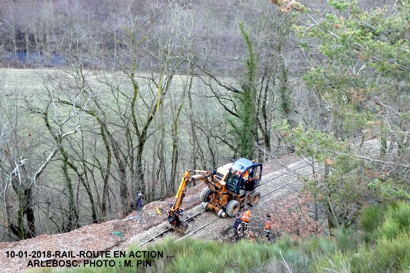

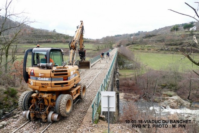

Messagepar Cefede07 » 16 01 2018 à 17:11
10-01-2018 (suite) ...

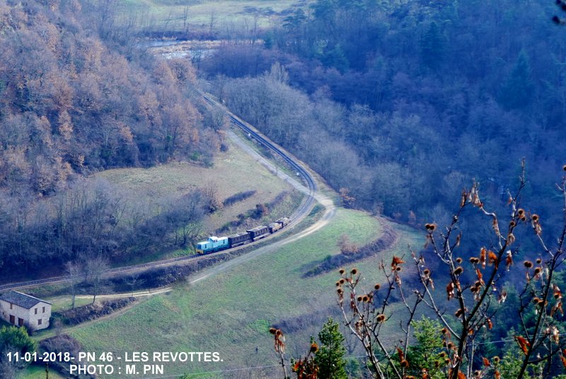

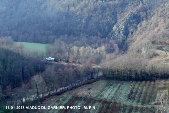

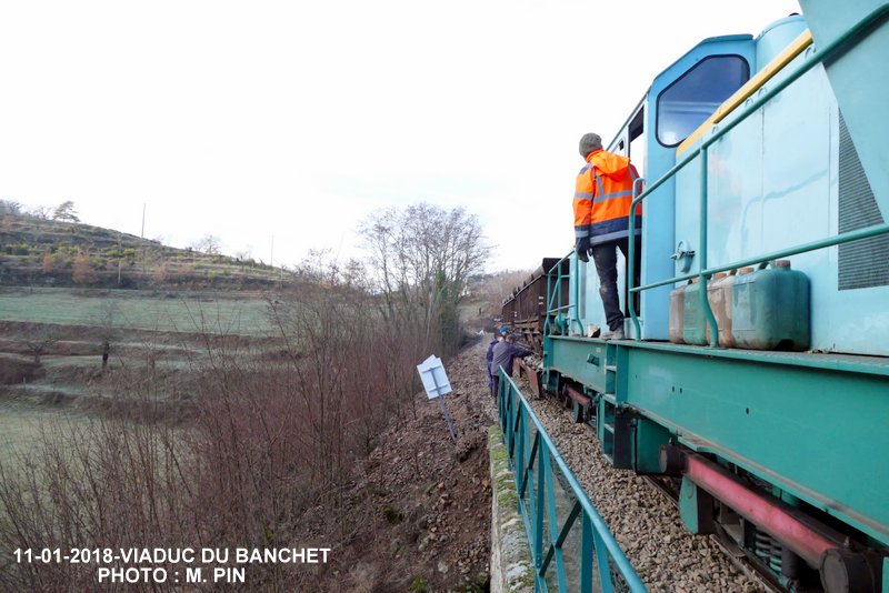

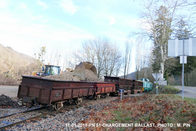

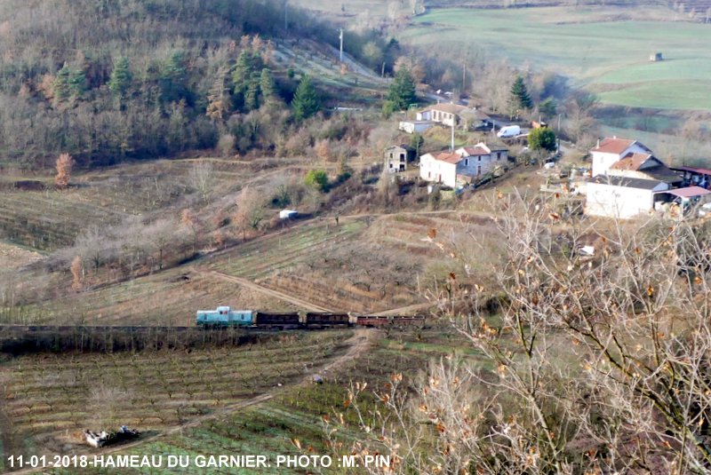

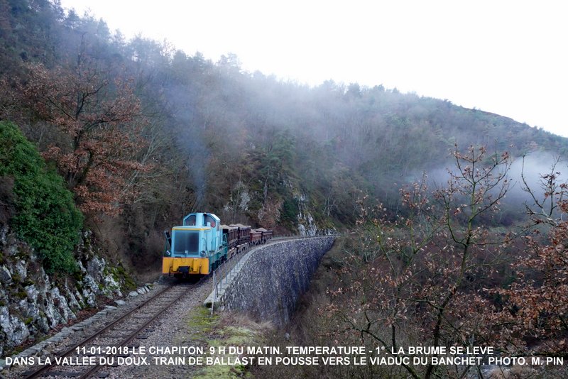

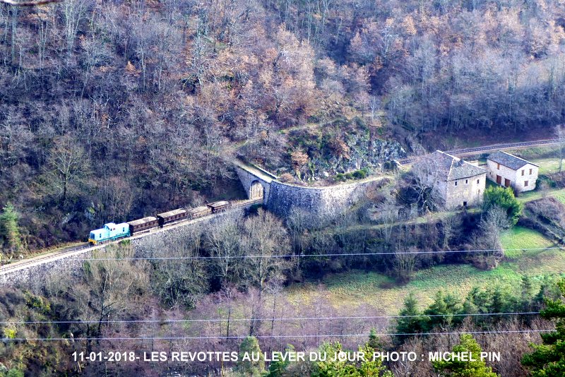

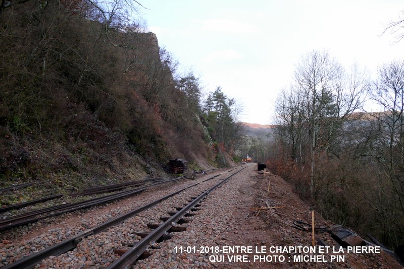

Messagepar Cefede07 » 17 01 2018 à 14:40
11-01-2018 ...

Messagepar G. Billardiste » 17 01 2018 à 14:49

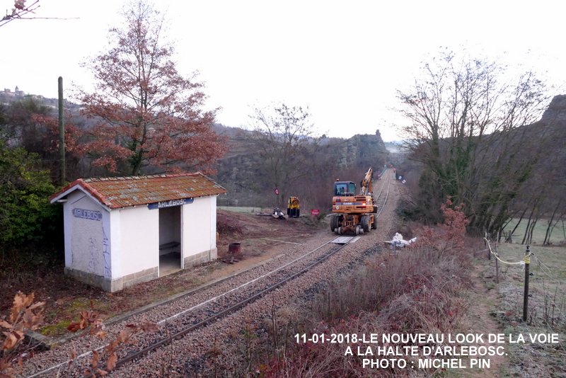

Avec la super voie qu'ils préparent, on va avoir l'impression que le train se déplace sur coussin d'air ! :D

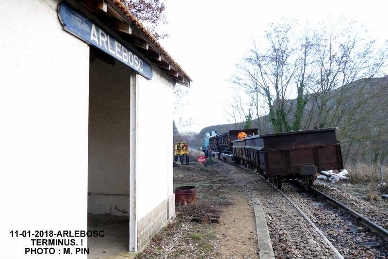

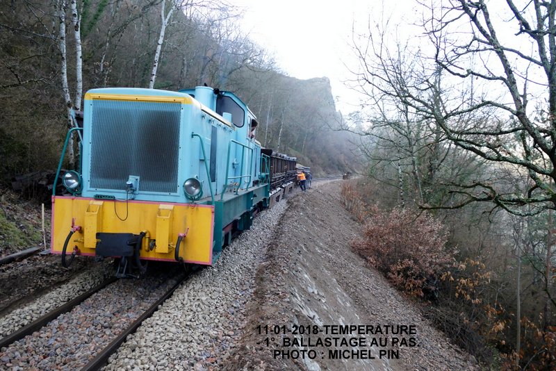

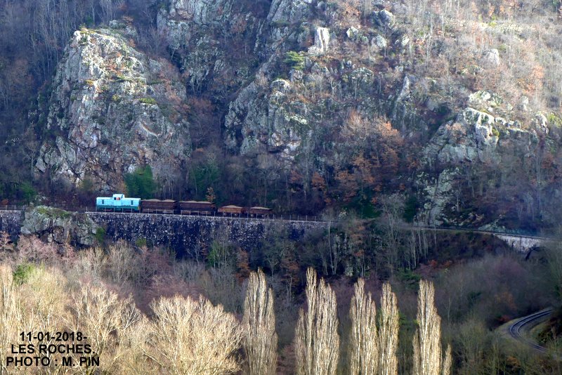

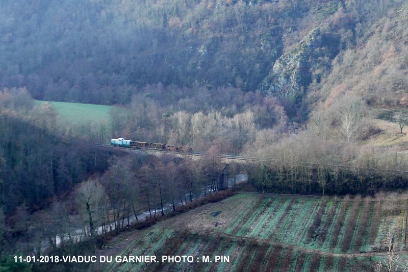

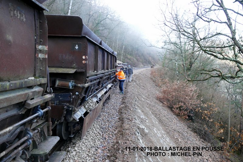

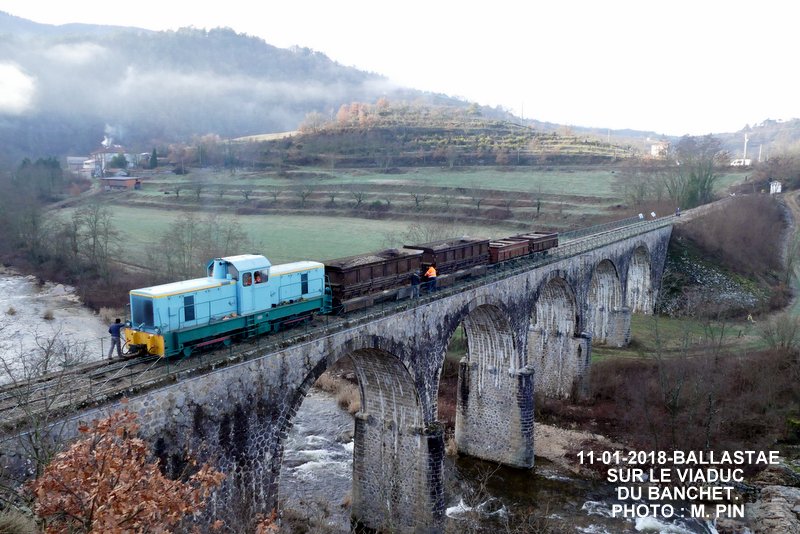

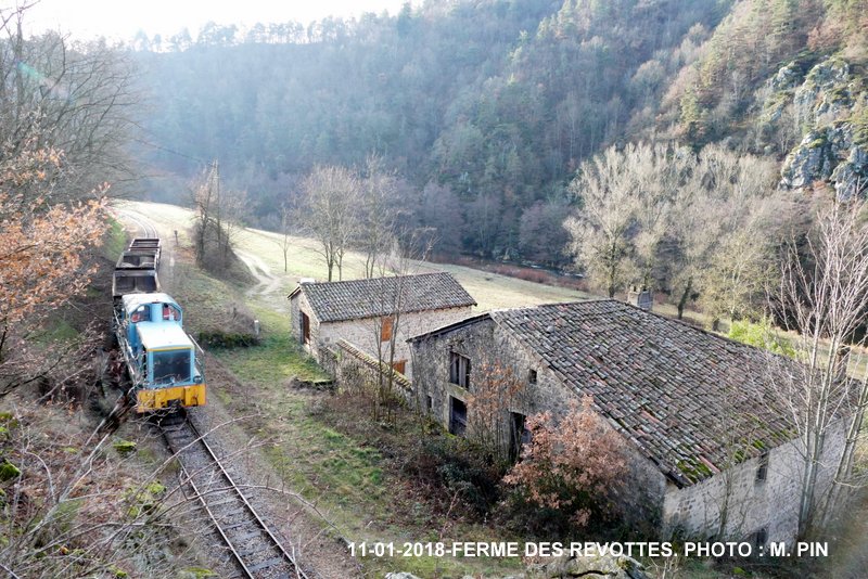

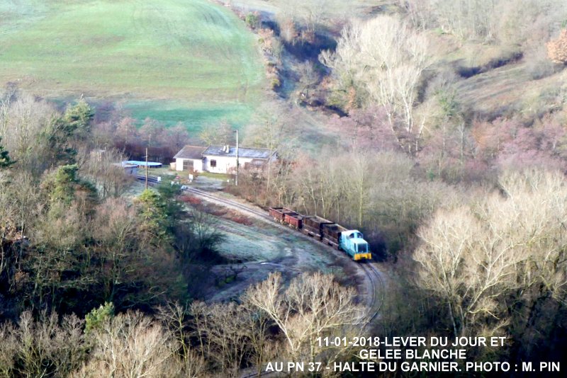

Messagepar Cefede07 » 17 01 2018 à 17:40

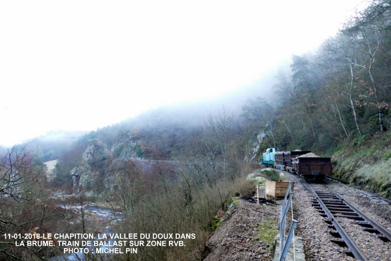

Avec les très nombreuses navettes que réalise le train de ballast entre les points de RVB et le lieu de chargement à Lamastre, c'est une excellente opportunité pour réaliser un suivi des navettes et faire de nombreux clichés dans des endroits différents et inhabituelles. ....

toujours de superbes images !!!!!!!

M. Michel Pin doit être à temps plein sur les (nombreux) spots du Vivarais E2 E2
Chapeau pour les reportages et la qualité des photos ! #B6 #B6
