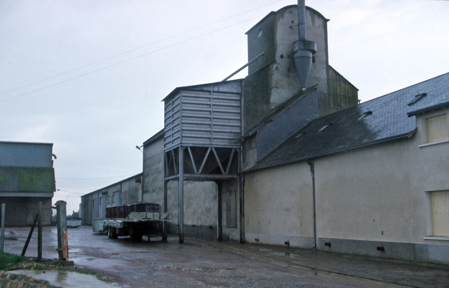

pelican a écrit:Il fallait combien de wagons métriques pour charger un wagon VN ?? :D3
242TE66 a écrit:On pouvait charger dix tonnes de céréales dans un wagon couvert VM.
Ne reste plus qu'à trouver la charge admise par les wagons VN.... :ange:
Au pif, je dirais jusqu'à 30 tonnes pour un deux essieux et jusqu'à 70 tonnes pour un céréalier à bogies. :idea:
Mais il faut éventuellement tenir compte du volume : si vous transportez du riz soufflé,... c'est plus encombrant !!! :rod_siflet
Pierre. ;)

Je me souviens parfaitement de ces installations! J'ai également vue en gare de Chabris des wagons couverts chargés en vrac de céréales au moyen de "sauterelles". Comment faisait-on pour les vider? Ces wagons étaient-ils équipés de trappes? Mais dans ce cas, le boulot devait être fini manuellement à la râpe et au balai...

sirius18 a écrit: Comment faisait-on pour les vider? Ces wagons étaient-ils équipés de trappes?
Voir "ma" photo en page précédente. :maitre:
