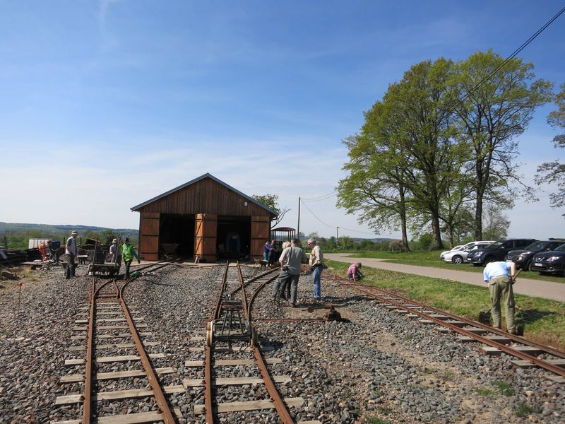

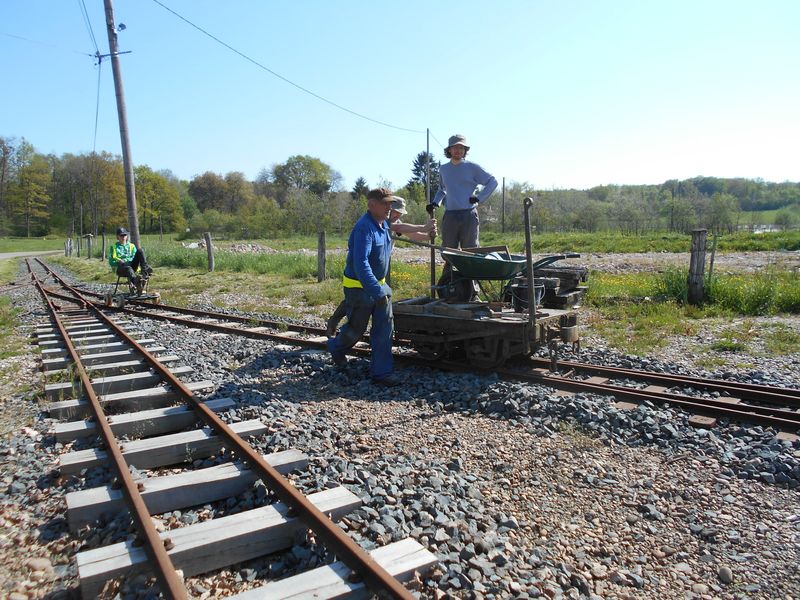

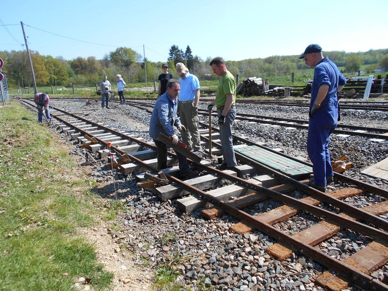

Pour les accros des cailloux, règlage , bourrage et ballastage et la voie principale aux abords du dépôt (qui n'avait pu être faite lors du précédent chantier)

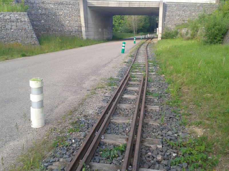

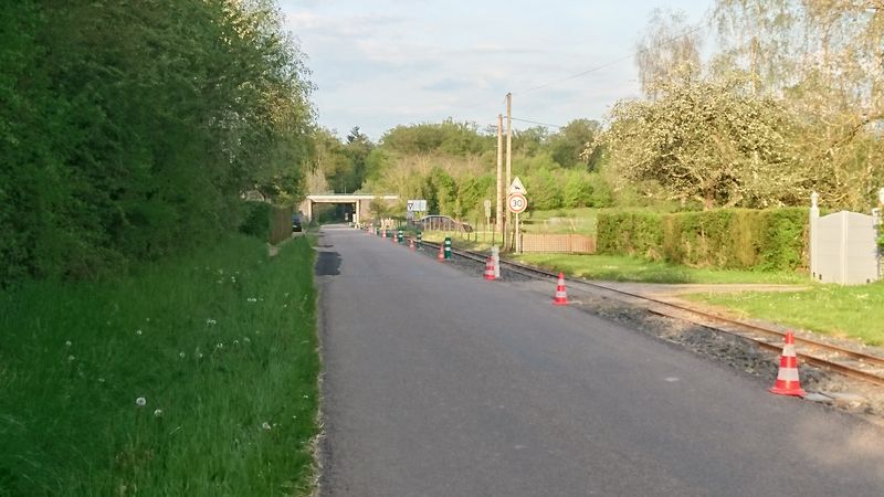

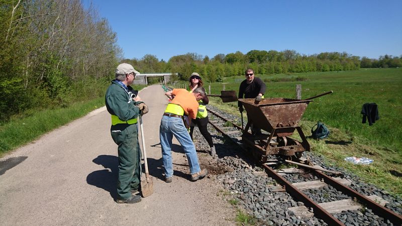

Le chantier béton était organisé pour la fabrication des plots destinés à recevoir les balises routières permettant de séparer la voie routière de la voie ferrée..
Ce sont une vingtaine de supports qui ont ainsi été réalisés:
ouverture du trou de 0,m par 0,5 par 0,4m de profondeur,
mise en place d'un cadre sur lequel la cheville a sceller est fixée puis coulage de ciment, transporté par les wagonnets siouplait!!!
Mais faute d'approvisionnement de chevilles en suffisance, seule une partie des balises ont pu être posées a la fin du week end.

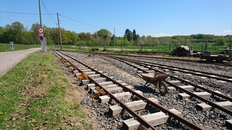

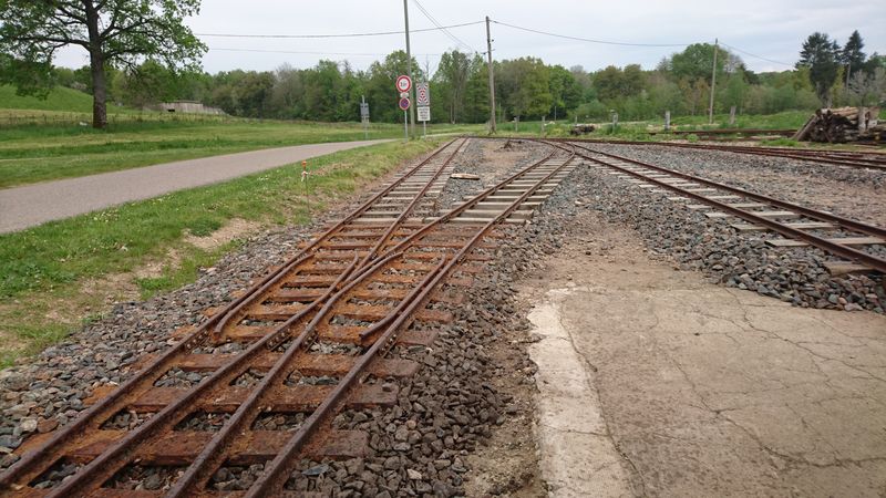

Coté voie, les forçats réalisé du très beau travail sur la cinquantaine de mètres de voie concernés.

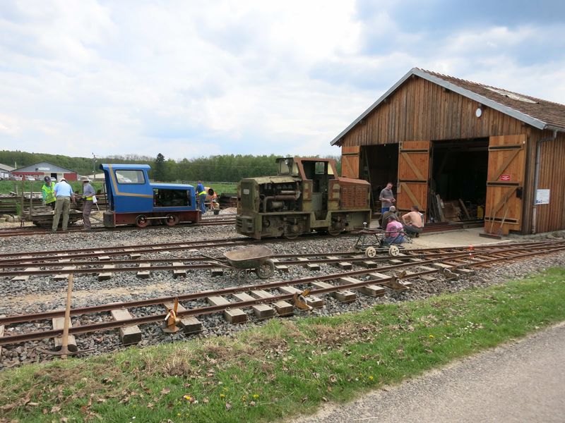

Et pour vérifier la solidité, passage du Diema et contrôle de l'absence de mouvement.
Du bel ouvrage

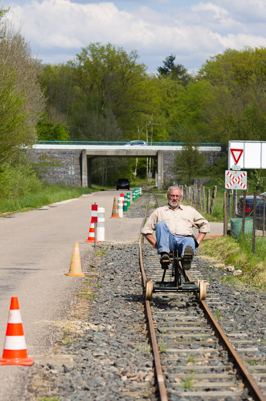

et pendant ce temps la, y en a qui testaient la voie!!!!!

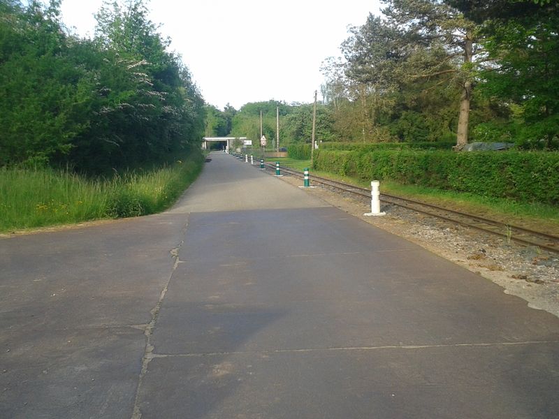

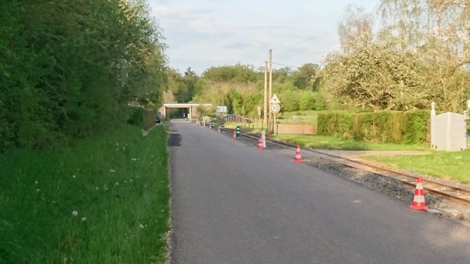

Revenons comme promis aux fameuses balises.

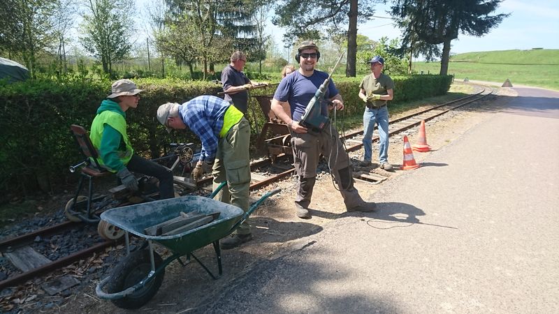

Cet après midi, avec Decau junior, petite séance de perçage des plots encore vierges et scellement chimique des chevilles.
et ce soir, mise en place des dernières balises de séparation

Je trouve que les balises gâchent un peu le côté "tramway" de la ligne, mais ai bien conscience que vous ne devez guère avoir le choix.

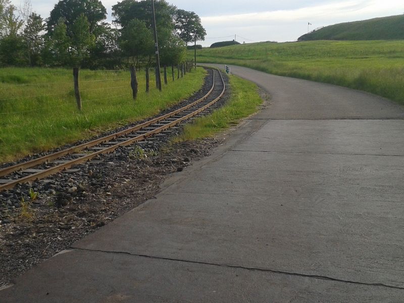

Si nous avions eu une bande enherbée de largeur suffisante tout le long de la voie, nous aurions pu nous exonérer de cela.
Mais si l'on veut pouvoir exploiter, il y a un minimum à faire pour satisfaire au guide technique des chemins de fer touristiques et notamment la rubrique Voie ferrée jumelée a une autre voie.
J'aurai bien aimé m'en passer également, mais force est de constater que d'aucuns se donnent quelques libertés et n'hésitent pas a se déporter coté voie ferrée pour se croiser sur cette petite route, allant jusqu'à repousser le ballast et ponctuellement, la voie!!!!
Il était donc légitime de séparer à minima les 2.
Il fallait donc quelque chose de visible, mais pas trop et qui permette aux véhicules de se décaler un peu, mais sans engager le gabarit ferroviaire.

Pour ce qui est des voiries parallèles , les balises sont la solution la moins onéreuse .
Le SRMTG a des exigences , parfois compliquées , mais incontournables en cas d'exploitation publique .
