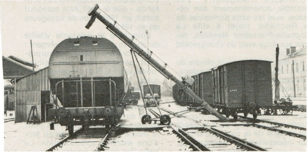

Un certain nombre (combien ? :F9 ) de wagons couverts (et pas tombereaux comme je l'avais écrit par distraction :oups2: ) avaient été adaptés pour le transport des céréales en vrac, avec chargement et déchargement selon le principe de la vis d’Archimède.
Un bardage de 1,45 m de haut bouchait chaque porte, le chargement se faisant par l'ouverture subsistante.
Une trémie installée sous le plancher à chaque extrémité permettait de vider le wagon par simple gravité et de le décharger par une autre vis d’Archimède pour transfert dans les wagons VN.
La lettre V sous le numéro K xxx du wagon signalait les wagons modifiés. Les transbordements VM/VN s'effectuaient à Romorantin et à Buzançais.

En fait le trafic marchandise était quasi exclusivement constitué de céréales dans les années 80.
Il y avait des silos embranchés à Argy, Ecueillé et Valençay.
Il y avait aussi une sauterelle en place en gare d'Heugnes pour le chargement en céréales des couverts.
Le trafic des gares d'Heugnes et d'Argy était rabattu sur Buzançais alors que celui des gares d'Ecueillé et de Valençay sur Romorantin.
La section entre Heugnes et Ecueillé n'avait plus de trafic régulier, juste des trains de service.

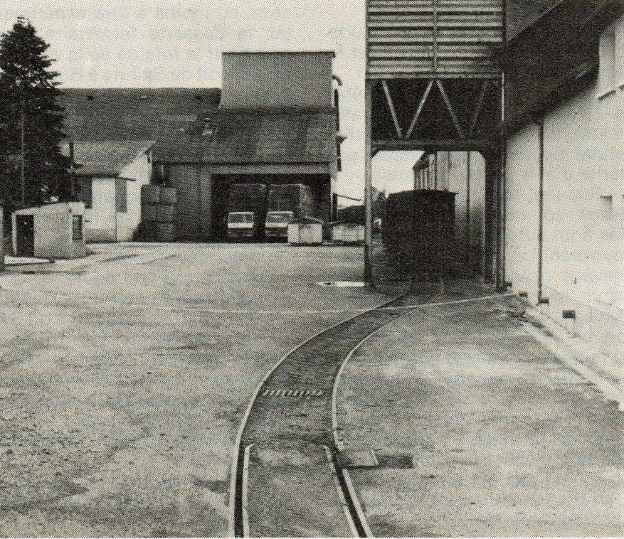

Certains couverts modifiés possédaient également des trappes en toiture (2) pour charger par le haut, sûrement dans les coopératives embranchees :maitre:

Messagepar L'homme du pire caddy » 24 06 2020 à 04:16
Storm a écrit:Certains couverts modifiés possédaient également des trappes en toiture (2) pour charger par le haut, sûrement dans les coopératives embranchees :maitre:
Chargement par le haut au silo embranché d'Argy. :idea:
Le dispositif n'est malheureusement pas visible. :?
Pierre. ;)
