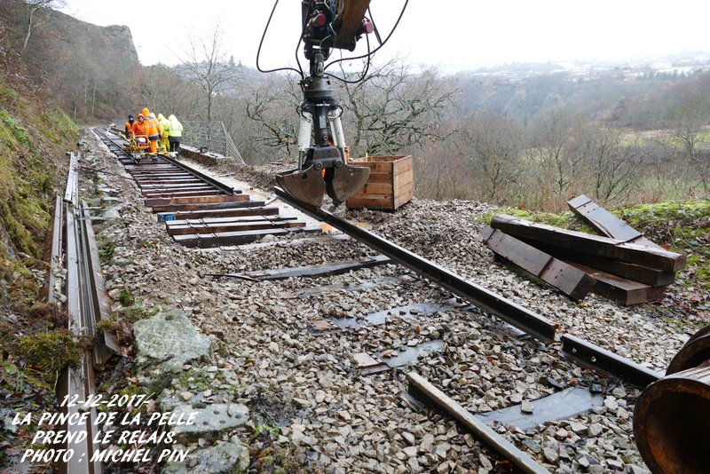

Messagepar Cefede07 » 12 12 2017 à 18:20

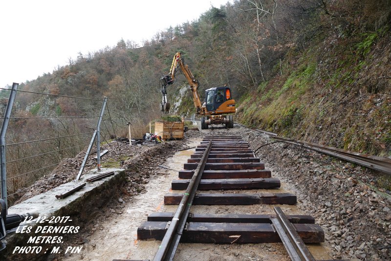

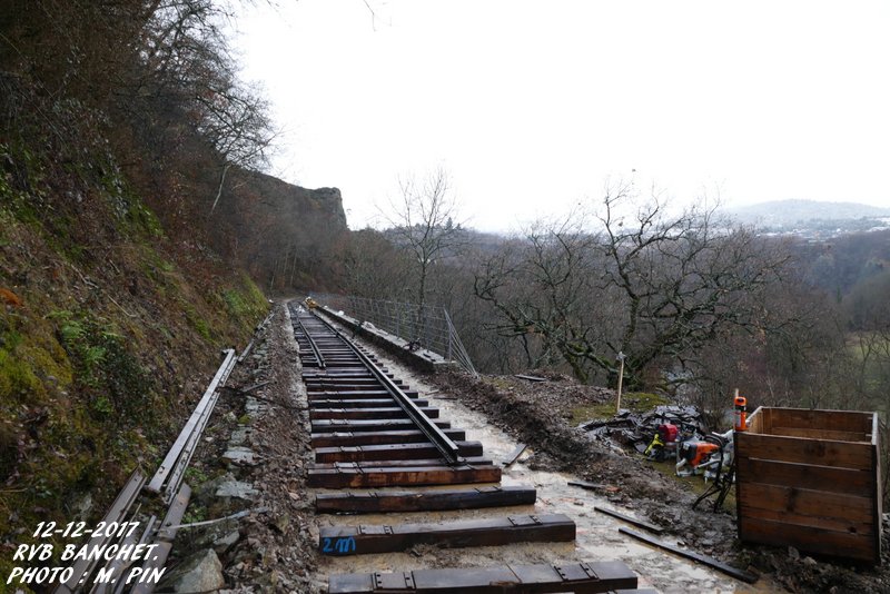

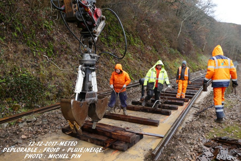

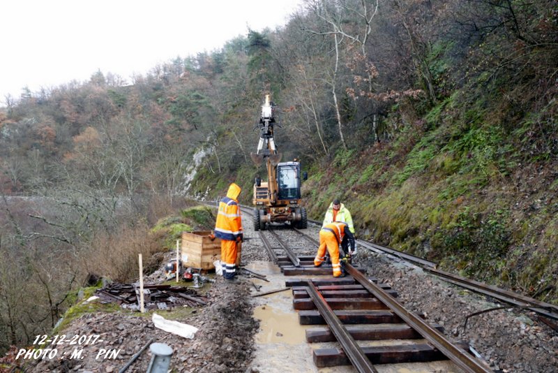

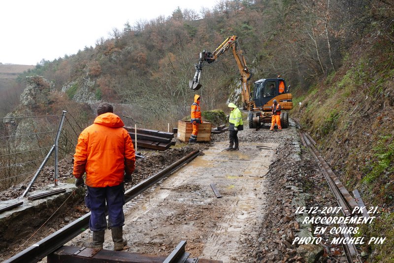

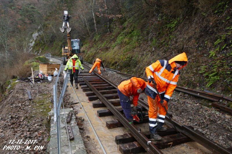

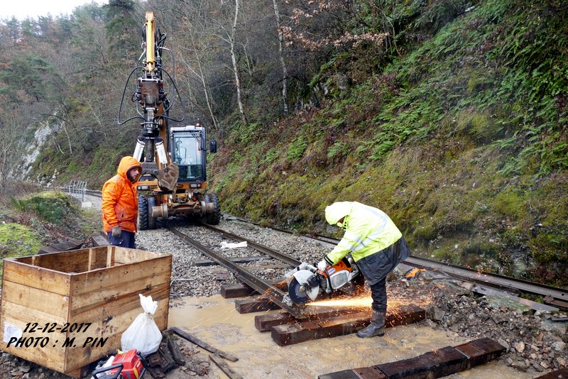

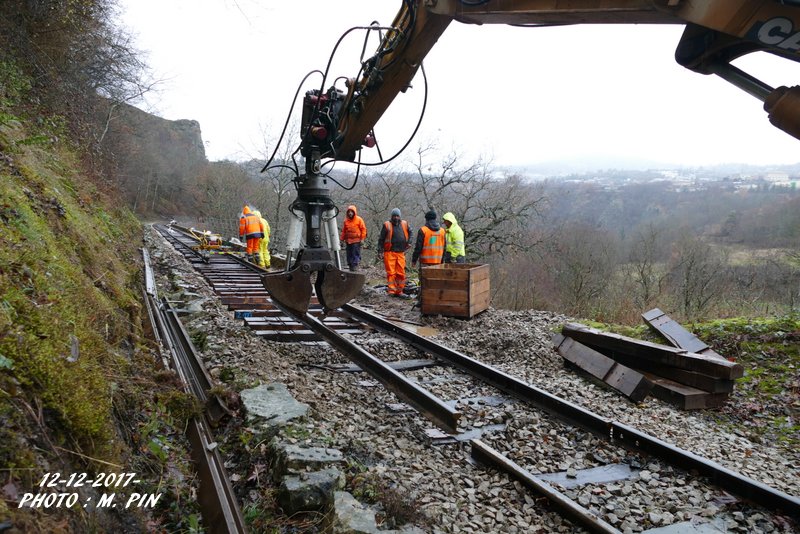

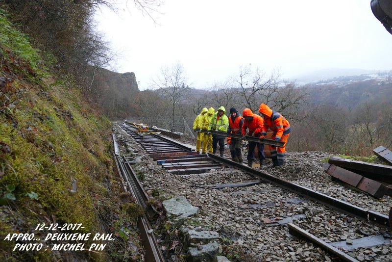

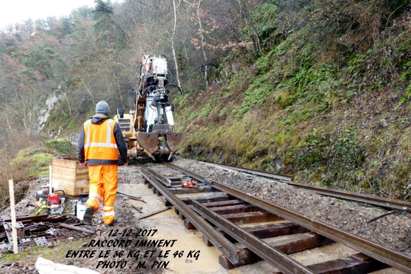

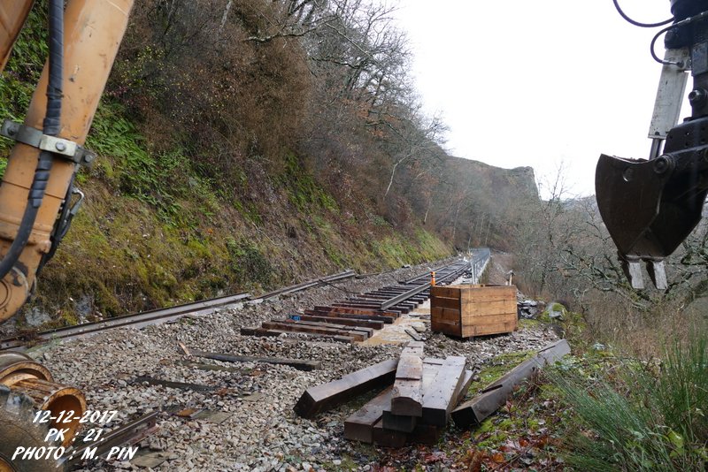

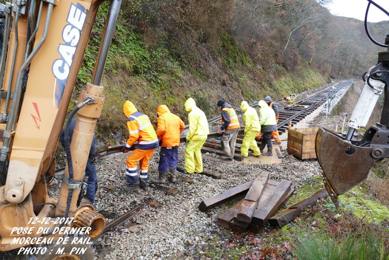

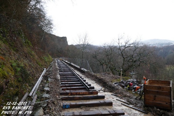

Images du jour ..., froid et pluie/neige ..., la jonction avec le 34 kg de la courbe du Chapiton est réalisée depuis midi ...
Cefede07
Messages: 1038
Messagepar Cefede07 » 12 12 2017 à 18:33
Avec ce nouveau tronçon de RVB (près de 500 mètres), le train de l'Ardèche bénéficie désormais d'une longueur de 2,120 km entièrement en rail lourd (34 et 46 kg).
La suite des RVB reprendra début 2018. Place au ballastage ..., car les sections à renouveler sont situées en aval de Boucieu-le-Roi et il faut laisser le passage aux trains des créches (circulations : 26-27-28-29-30-DECEMBRE) pour Boucieu.

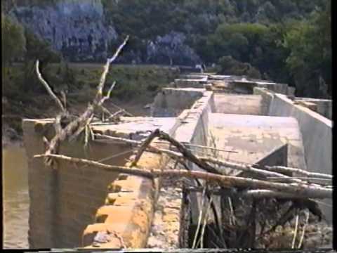

Bart a écrit:Pour le viaduc du Banchet, a t-il été prévu de mettre en place une étanchéité avant la pose des traverses, pour limiter les infiltrations ? :D3
En principe, les voûtes des ponts sont enduites intérieurement avant remplissage, et possèdent des barbacanes, évacuations drainantes, du moins depuis le XIXe siècle.
Voici une vue trouvée sur @ du pont St Nicolas, sur le Gardon, après la mortelle "gardonnade" (inondation) des 8 & 9 septembre 2002 :
Pont St Nicolas (Gard) - Sept 2002.jpg (19.98 Kio) Vu 4667 fois
Le pont avait été refait à la fin du XIXe siècle, justement, et complètement transformé malgré son aspect médiéval.
(l'eau est passée 3 m au-dessus du pont, qui a pourtant 28 m de tirant d'air)

La "gardonnade" de 2002 a été particulièrement terrible. :C4
Le tracé du Vivarais prend en compte ces aléas ; la position des 2 lignes par rapport aux crues et aux niveaux d'eau habituels de l'Eyrieux et du Doux n'est pas le fait du hasard, avec une hauteur de sécurité correspondant aux risques.
[size=80]
J'avais appris que préalablement aux tracés, les ingénieurs "du chemin de fer" lors des reconnaissances préalables en logeant chez l'habitant ou les auberges locales, effectuaient des enquêtes parmi la population en interrogeant les anciens et les archives existantes sur tous les épisodes de crues, torrents et ruisseaux temporaires, passages d'eau, etc. Et ensuite traduisaient ces infos capitales en ouvrages d'art, ce qui a conduit à des ponceaux, des canaux / fossés ou des aqueducs en des endroits inattendus, avec rarement de l'eau.
Sauf quand il pleut, beaucoup et longtemps, et que l'afflux exceptionnel qui en résulte peut mettre en péril la plateforme et la voie...
Pour le pont du Bouchet, le dégarnissage n'a porté que sur la partie supérieure "des couches diverses". J'imagine que tout est ok bien que caché (bilan visuel / inspection faite sous les arches pour déceler d'éventuelles infiltrations en dehors des points de passage aménagés type barbacanes ?)

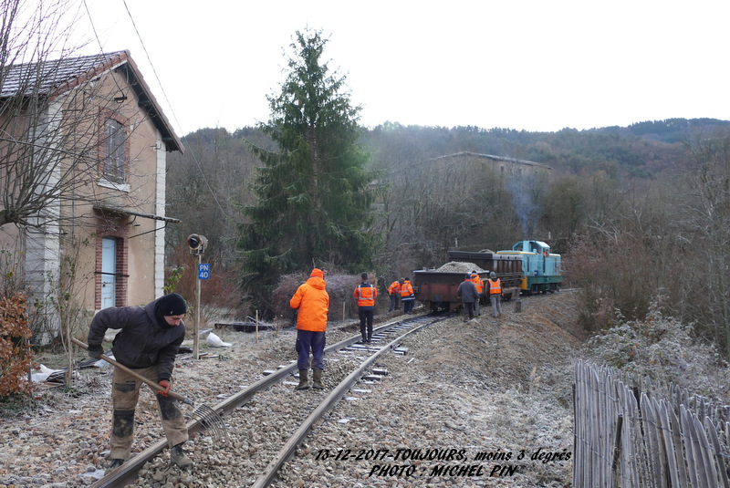

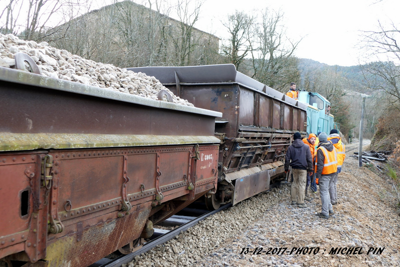

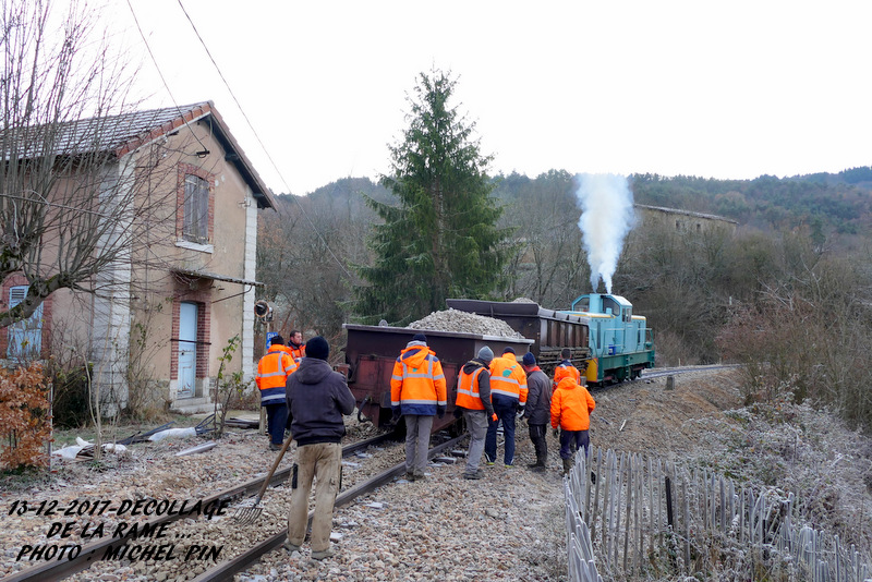

Messagepar Cefede07 » 14 12 2017 à 09:37

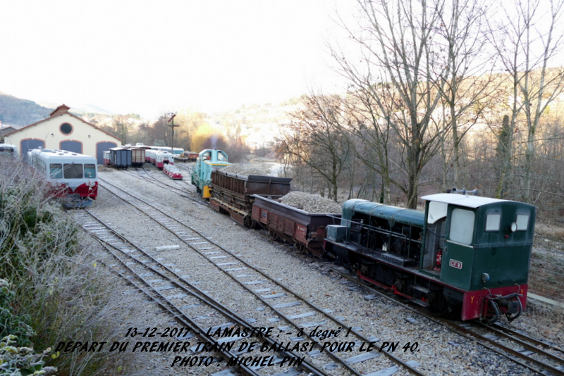

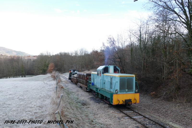

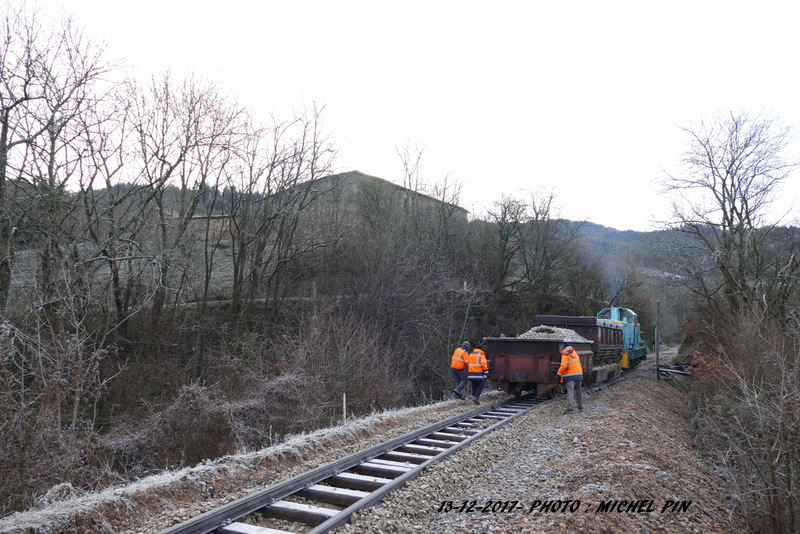

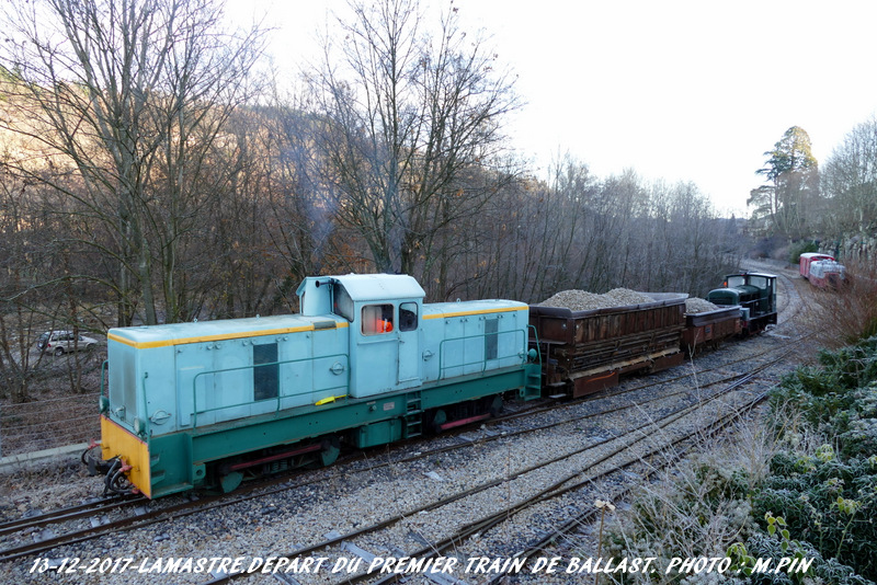

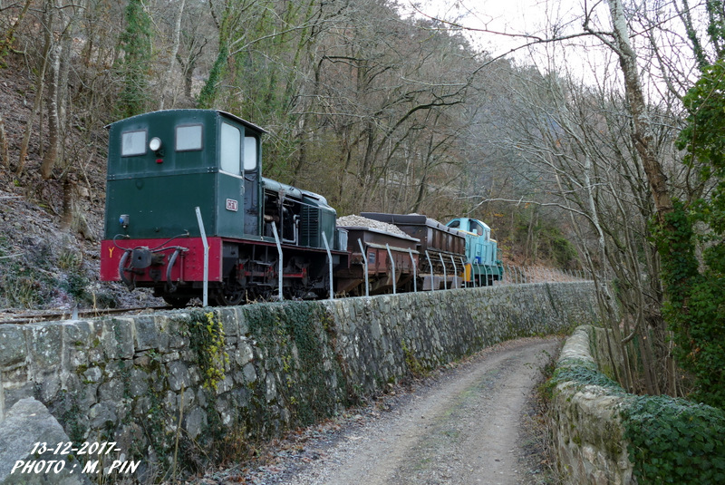

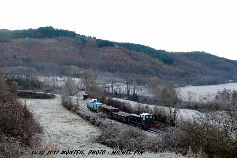

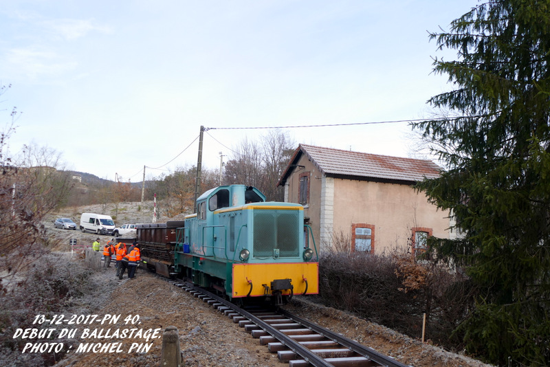

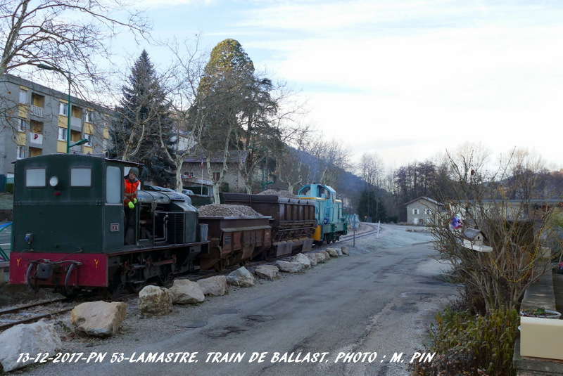

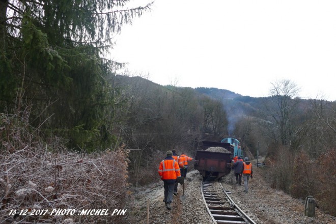

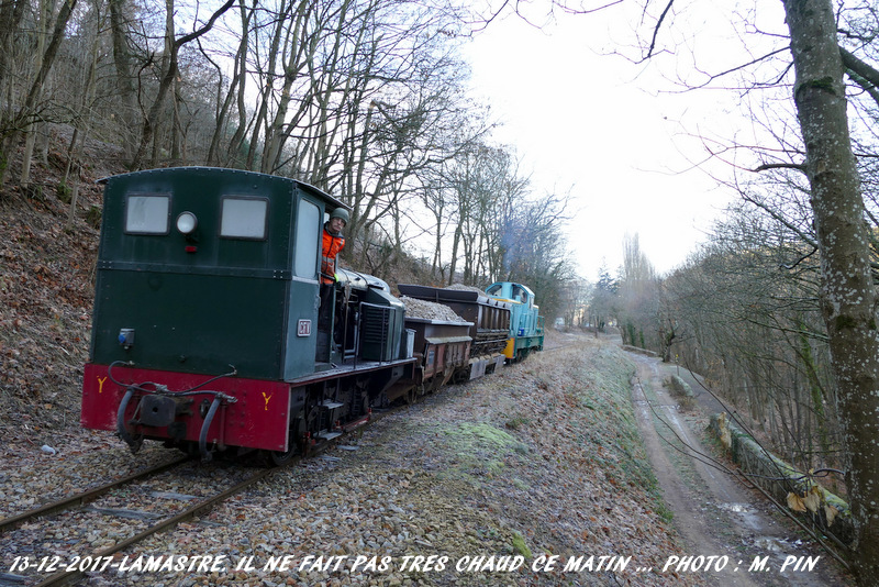

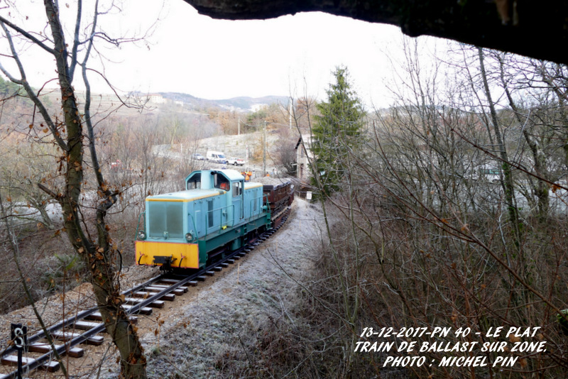

PREMIER TRAIN DE BALLAST ...

Messagepar vigeois » 14 12 2017 à 11:24

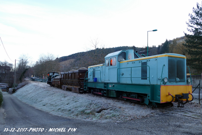

Va falloir installer la climatisation réversible sur les engins ! Chaud l'été et... très froid l'hiver ! Le climat du nord de l'Ardèche est rude ! Bravo à toutes les équipes et... au photographe !

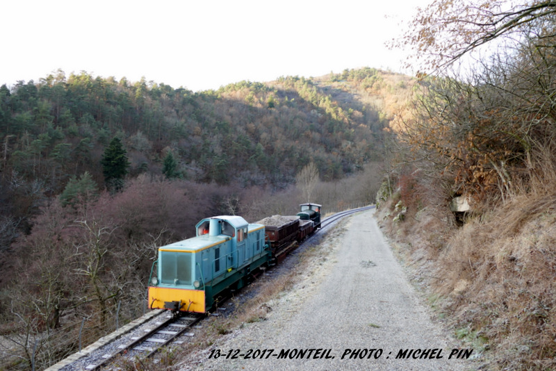

Messagepar Cefede07 » 14 12 2017 à 12:34

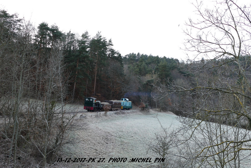

Messagepar Cefede07 » 14 12 2017 à 21:14

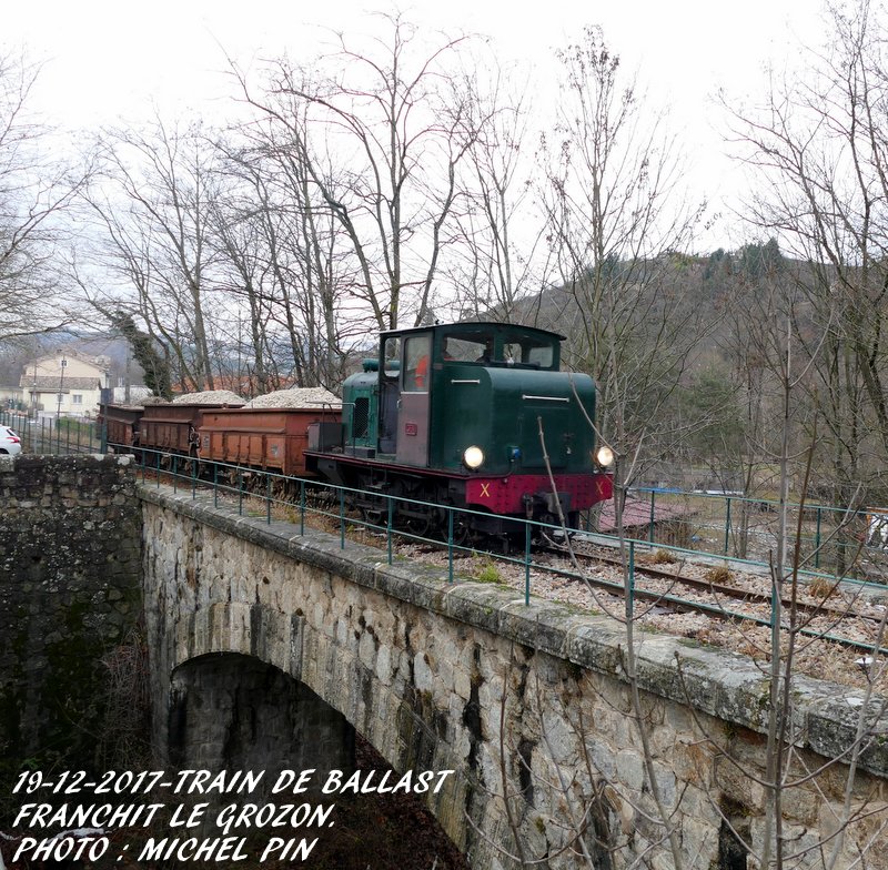

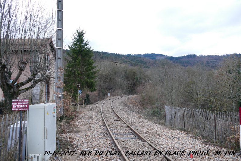

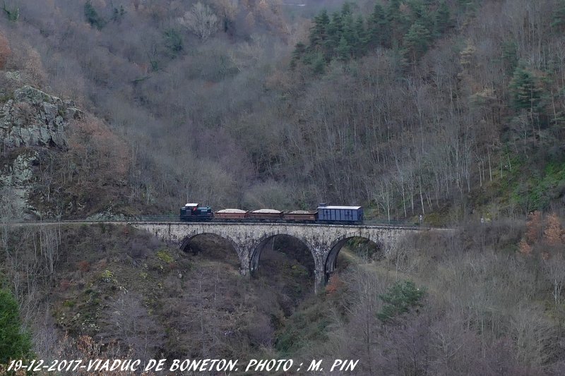

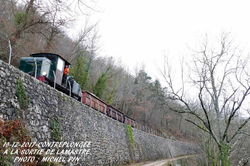

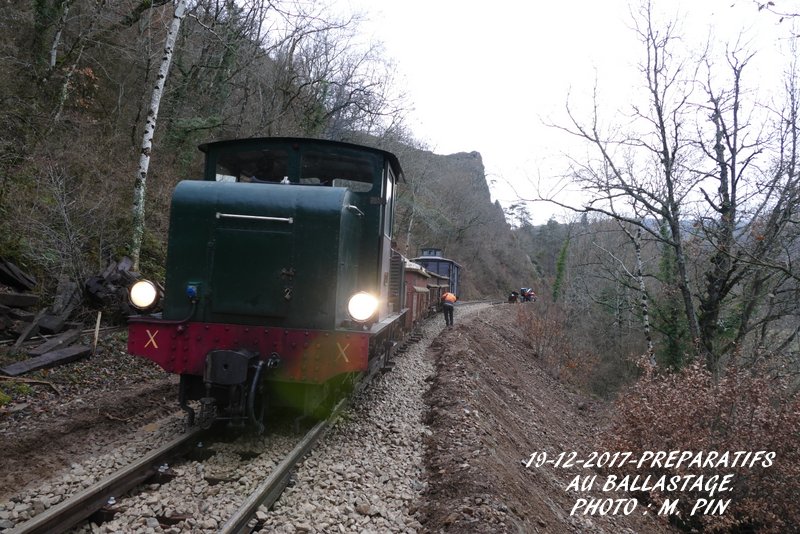

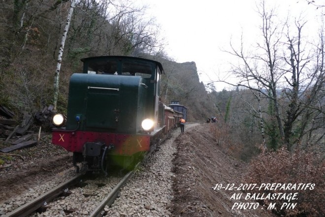

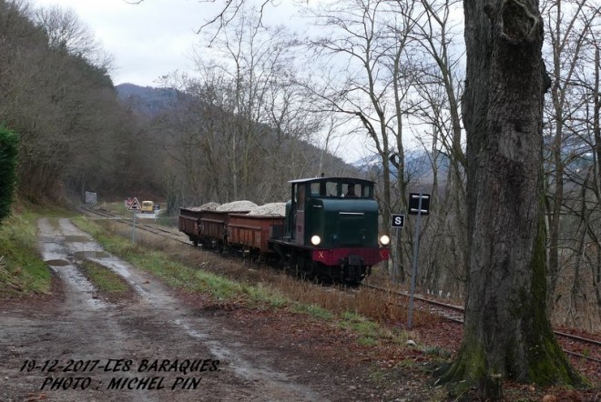

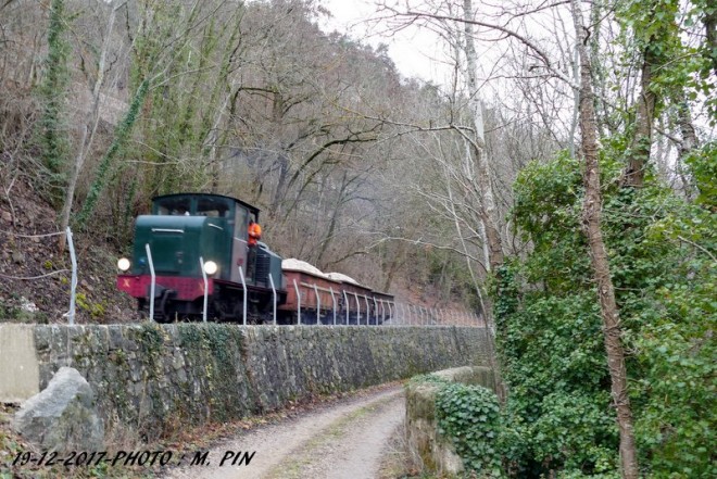

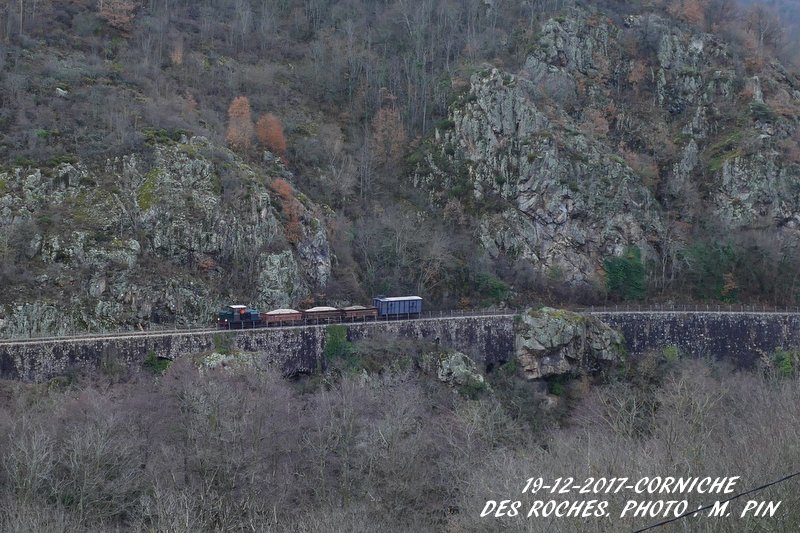

Messagepar Cefede07 » 20 12 2017 à 23:33

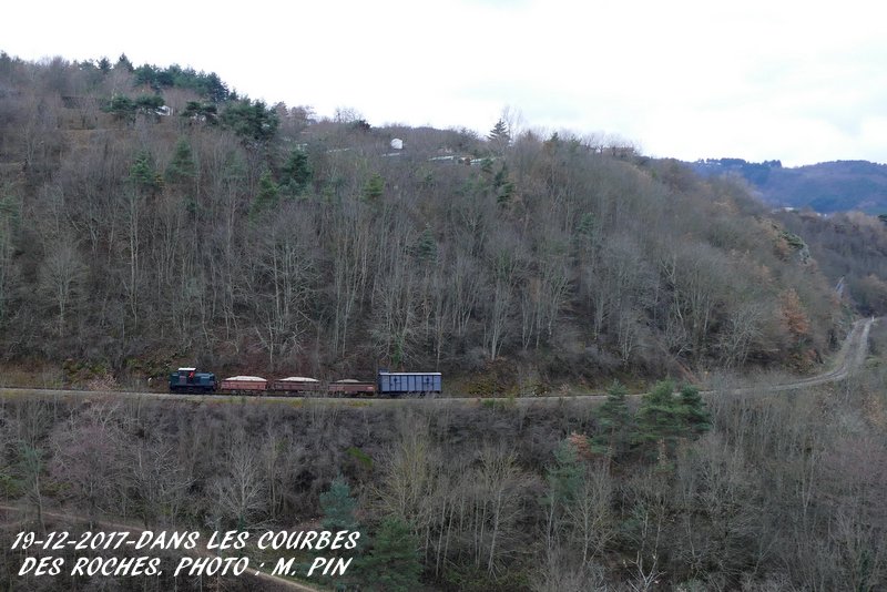

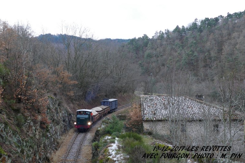

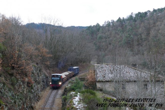

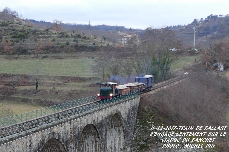

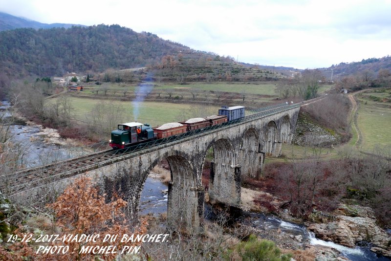

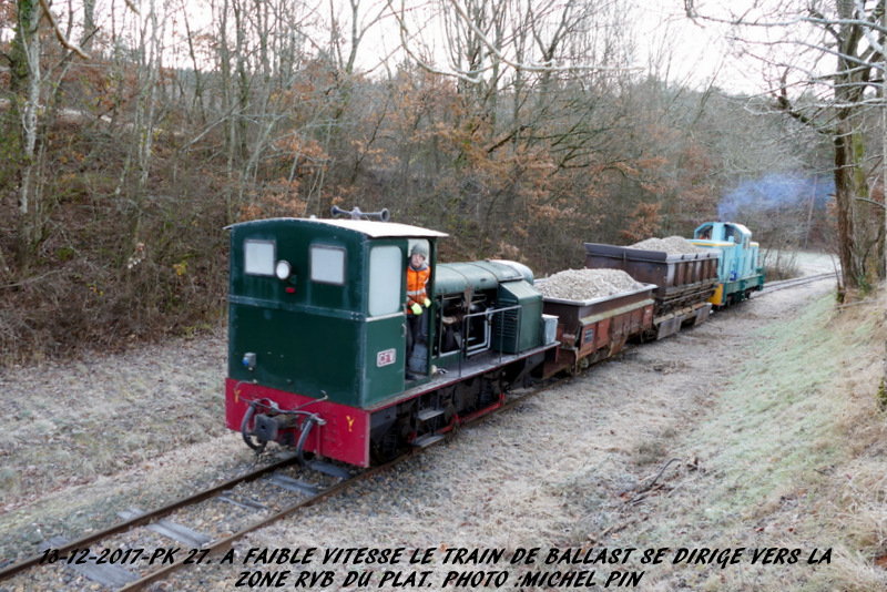

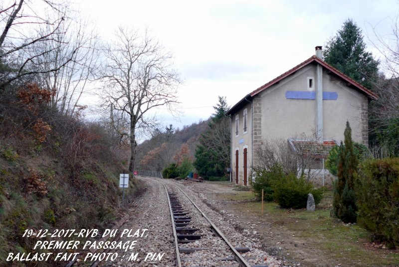

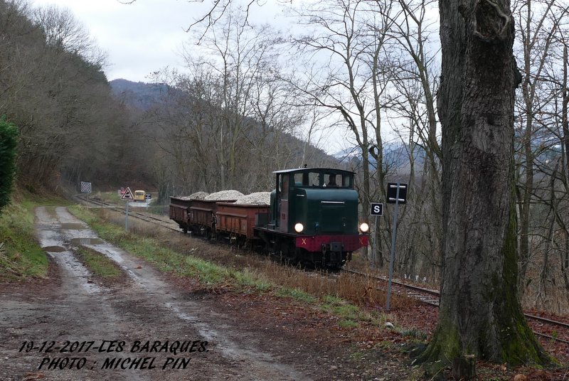

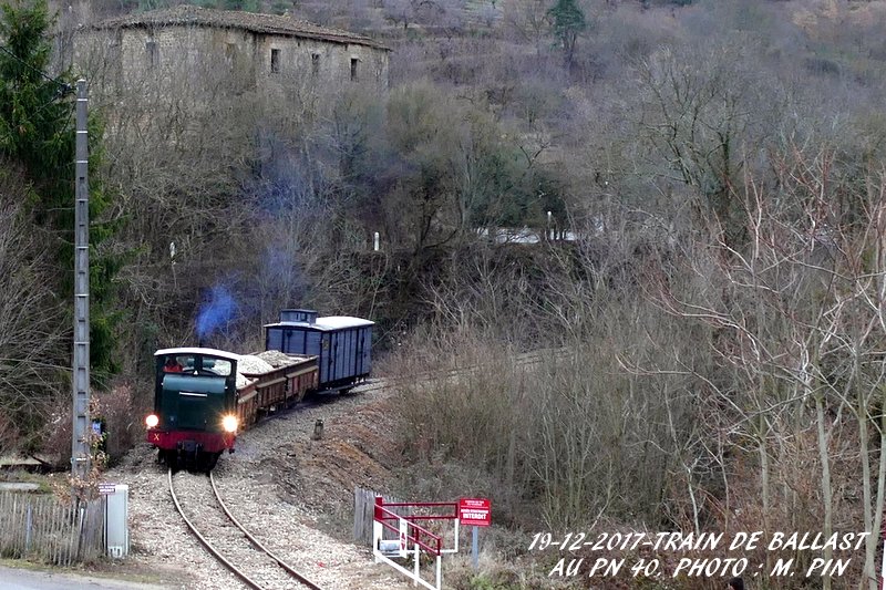

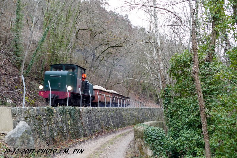

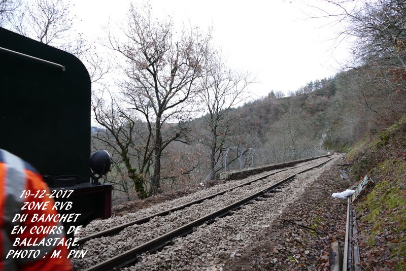

Les trains de ballast se succèdent au fil des jours pour traiter les deux zones RVB (Le Plat et le Banchet). Une composition sympathique a circulé mardi a-m, puisque on plus des trémies, un fourgon a été rapatrié du Monteil à Tournon-St-Jean pour être incorporé aux trains de Noël.

Messagepar Bart » 21 12 2017 à 00:27
Merci pour cette image qui déclenche une grosse émotion... limite p'tite larme.
Simplement bouleversante.
Vraiment.
