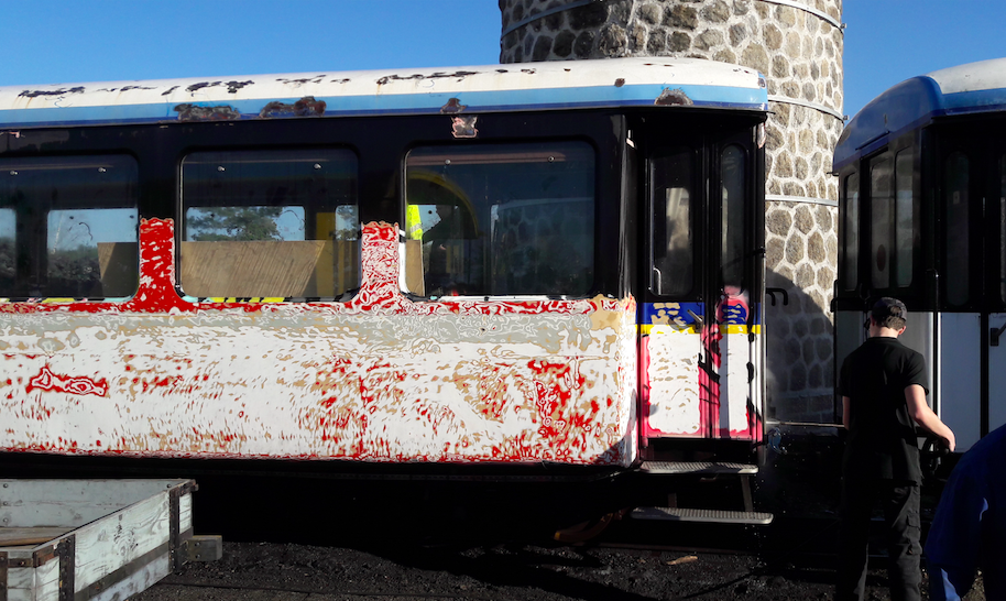

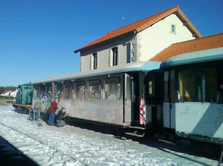

Ce samedi 16 février, profitant d'un beau soleil et d'un climat "chaud" et sec, une petite équipe a terminé le ponçage des bas de caisse sur les deux voitures B71 et B72. Les graffitis hérités de Lingostière et Puget-Théniers ne seront bientôt plus qu'un souvenir… C'est le genre de travail long, ingrat et fastidieux qui n'est jamais reconnu à sa juste valeur. Alors, chapeau bas Messieurs !

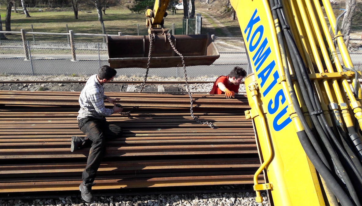

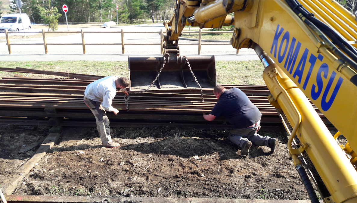

Ce week-end, le climat ensoleillé a permis de travailler dans tous les coins de la gare de Raucoules.
Les travaux de rangement du site se poursuivent : le stock de rails de 20kg en bon état a été transféré hors de la zone "touristique" à l'aide de lorries et de la pelle Komatsu.

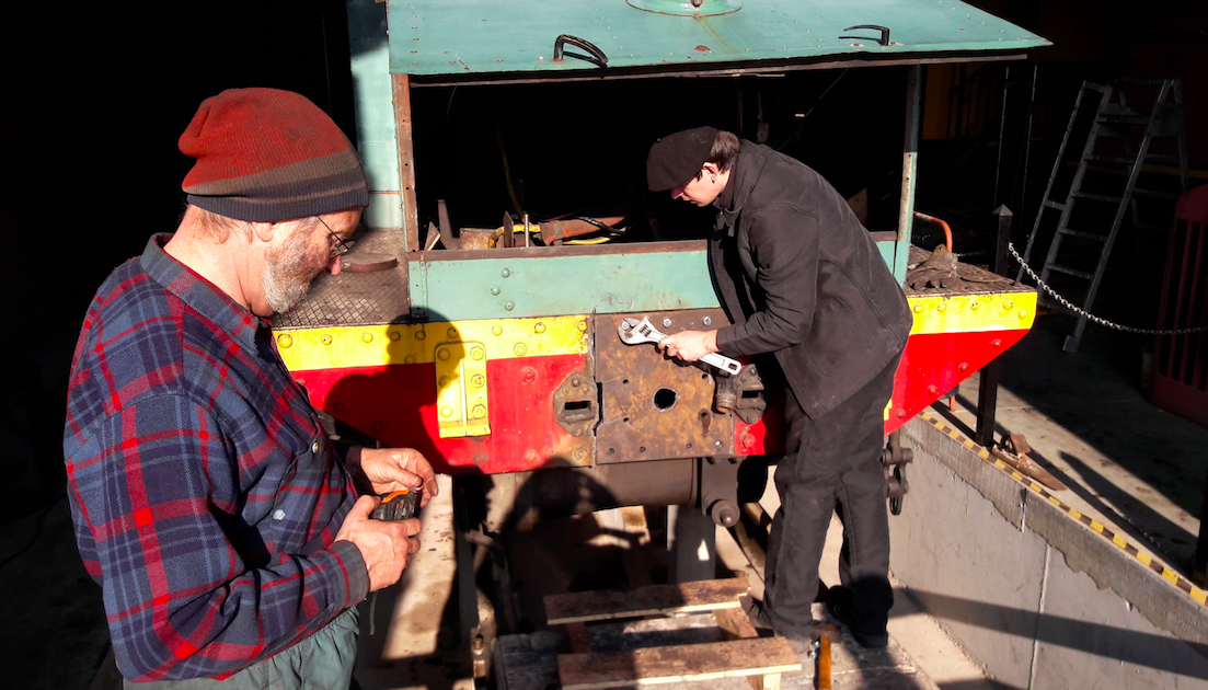

Dans l'atelier, le 70 bénéficie d'une réparation de sa traverse de choc et de son tamponnement côté réservoir : la traverse était enfoncée et fissurée au niveau du tampon. Une greffe boulonnée et soudée va régler le problème.

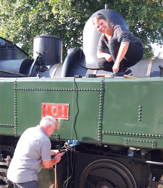

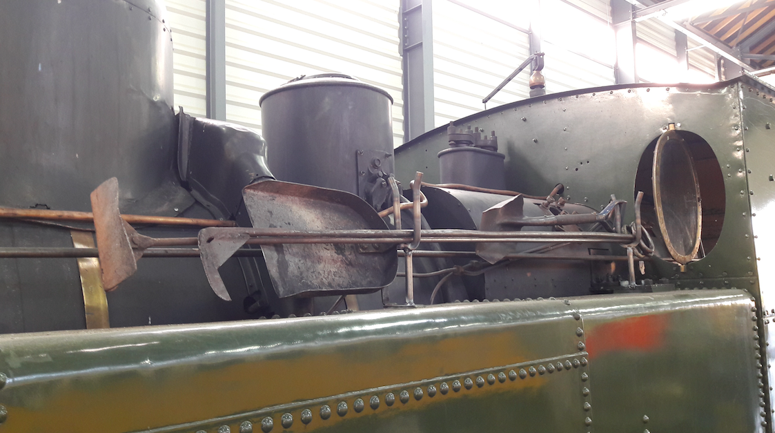

Sur la Mallet 101, les travaux de maintenance se poursuivent sur la distribution, et de petits aménagements de confort et de sécurité sont réalisés, tels que la pose sur les caisses à eau de supports pour les outils de cabine, et d'un petit marchepied intérieur pour y accéder via le hublot du chauffeur.

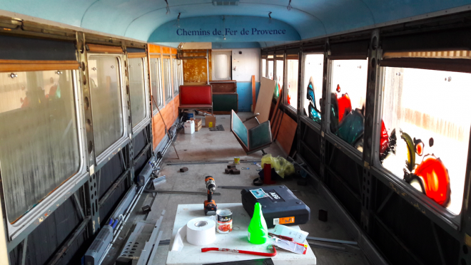

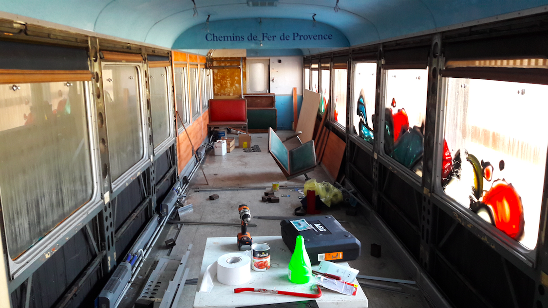

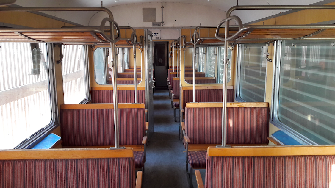

Dans la voiture Appenzell B72, la totalité des panneaux d'habillage non-rénovés sont désormais démontés et prêts à être rafraîchis.
Dans la B71, les vitres qui surmontaient les dossiers ont été démontées : d'une part ça permet d'agrandir visuellement l'espace, mais surtout ça nous évite le nettoyage très régulier, que dans une exploitation bénévole associative nous ne sommes pas en mesure d'assurer… Il faut savoir se simplifier la vie !

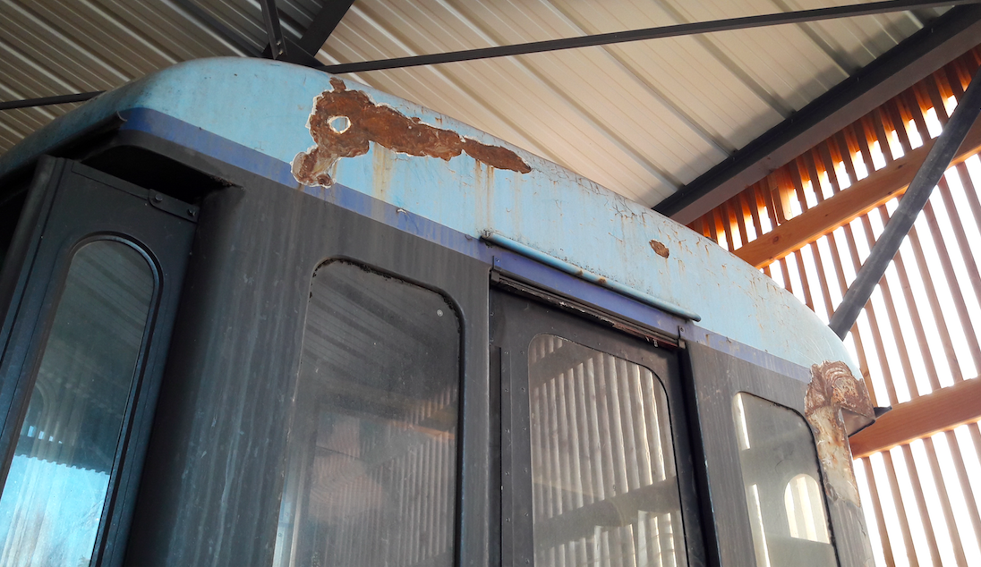

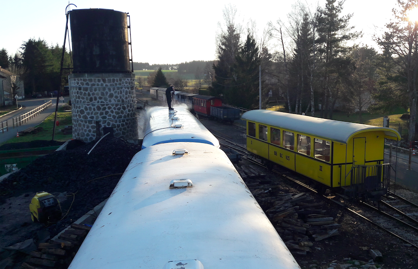

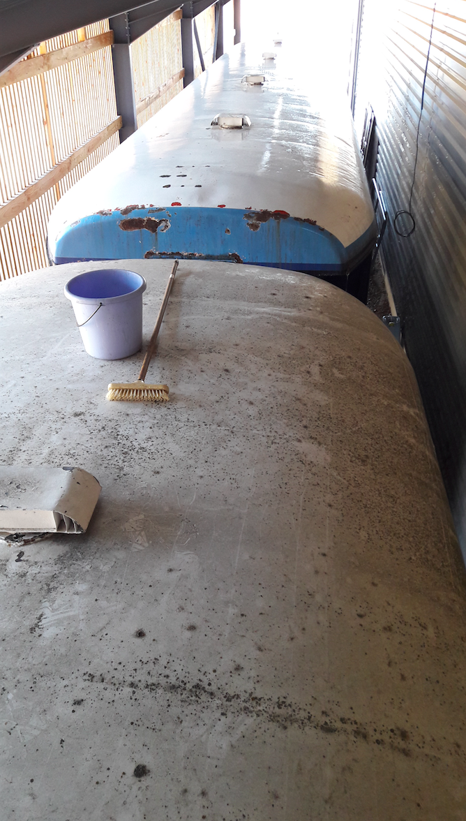

Côté carrosserie, les zones de rouille ont été grattées. Elles se concentrent majoritairement au niveau des pavillons.

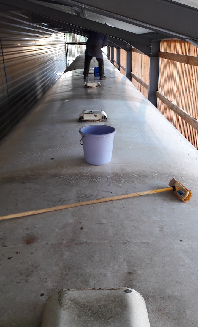

Les 2 toits ont fait l'objet d'un premier lessivage, histoire de préparer le terrain en vue du traitement des points de rouille.
Ça fait déjà plus net !
Les traces de lichen résiduelles seront éliminées au kärcher.

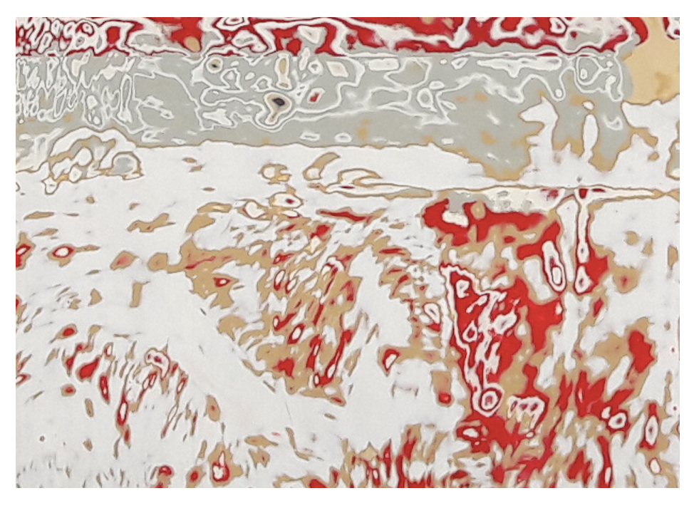

Soucieuse de trouver de nouvelles formes de financement, l'association Voies Ferrées du Velay a décidé de mettre en vente les créations artistiques et graphiques de ses membres actifs.
Le Fond Régional d'Art Contemporain de Clermont-Ferrand s'est immédiatement montré intéressé. La première vente devrait être signée lundi en huit…
Elle porte sur l'oeuvre collective baptisée "B-72". Le montant de la transaction est pour le moment confidentiel.

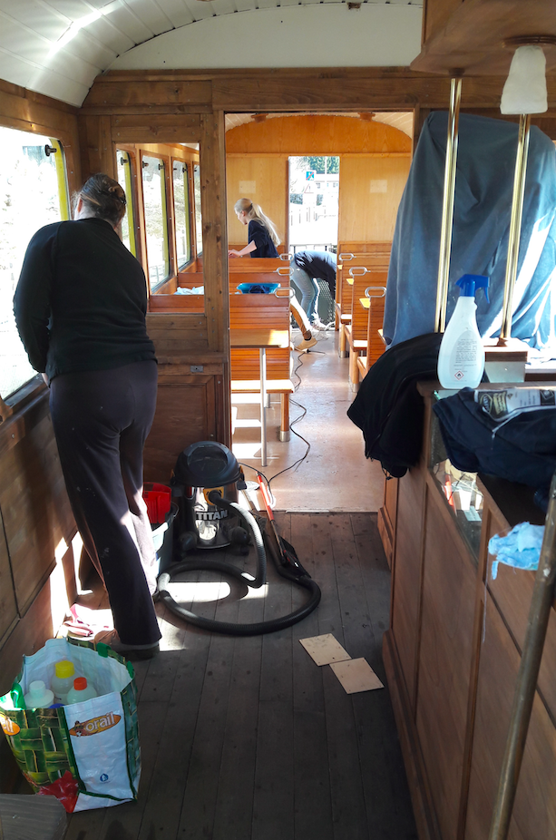

En parallèle la saison se prépare, avec le nettoyage des voitures.

Face au prix d'achat - trop bas - proposé par le Fond Régional d'Art Contemporain, décision a été prise de laisser l'oeuvre collective sur son support… Et comme on est un peu dégoûtés, on va même carrément repeindre par dessus… ;)

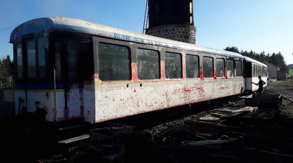

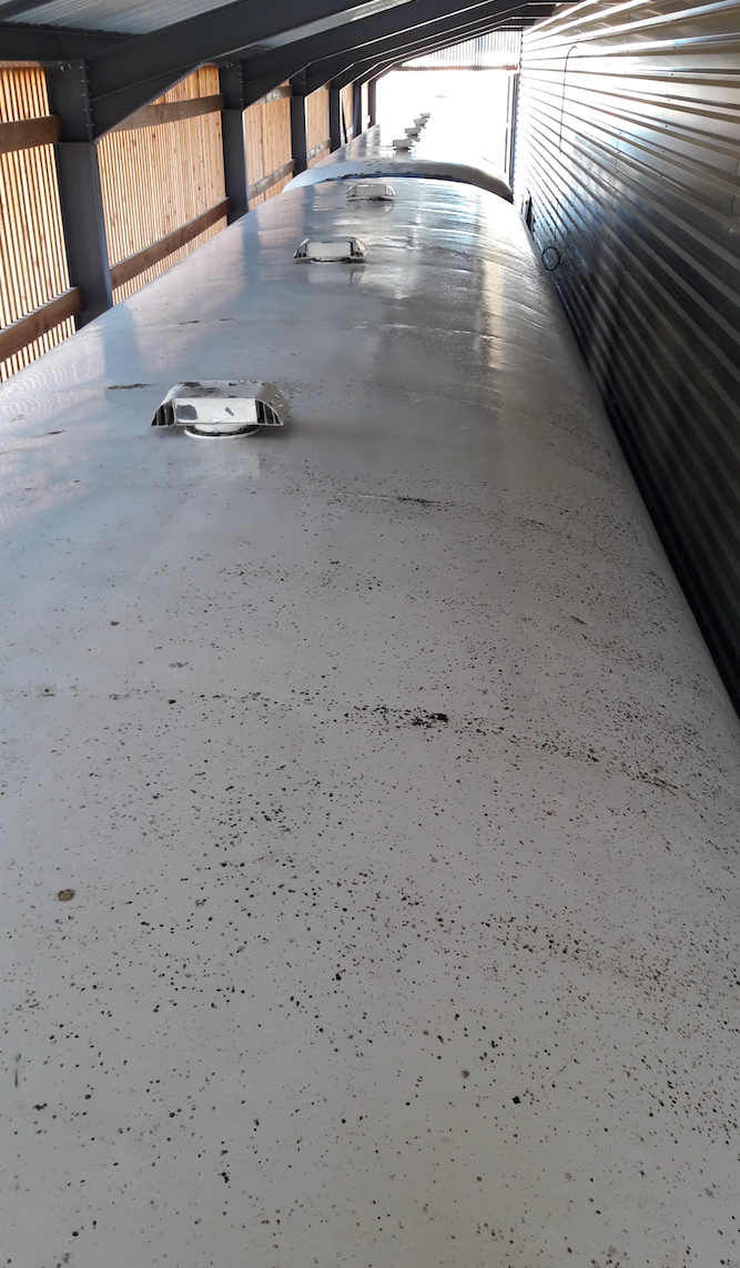

Blague à part, le ponçage des B-71 et B-72 Appenzell se termine et le traitement des zones rouillées est en cours.
Côté toit le nettoyeur haute-pression est entré en action. Le lichen a capitulé. L'ensemble des 2 caisses a été nettoyé à 130°.

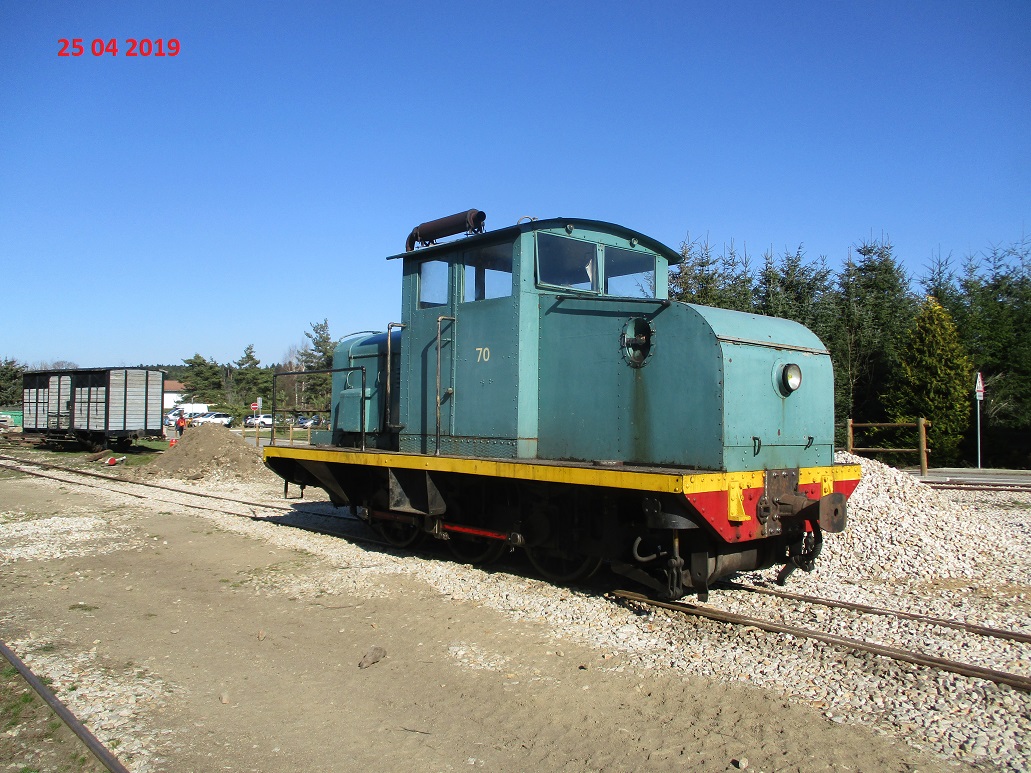

Messagepar diabolo » 26 03 2019 à 23:05
Un grand merci pour l'accueil des amis des VFV !
Le 70 toujours à la manœuvre :rod_coeur #B6

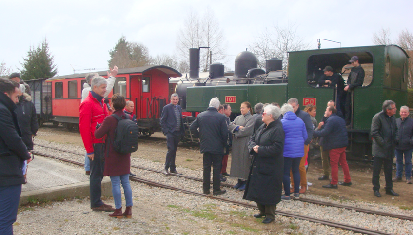

Plan d'investissement
Messagepar VELAY-EXPRESS » 08 04 2019 à 10:31
Effectivement Nicolas, de très bonnes nouvelles pour la partie haute de l'ancien réseau du Vivarais : un plan pluriannuel d'investissement financé par la Région Auvergne-Rhône-Alpes, l'Etat, les Départements de la Haute-Loire et de l'Ardèche, et le Syndicat Intercommunal.
Montant global de 1 050 000 euros sur trois ans, qui vient compléter le plan de mise en sécurité actuellement en cours d'exécution par l'entreprise FRASCA-OFFROY (d'un montant de 245 000 euros).
L'annonce officielle a été faite par le Président de Région - Laurent WAUQUIEZ - lors d'une visite de la gare de Raucoules ce samedi 6 avril.
On peut remercier la Région, l'Etat et l'ensemble des collectivités territoriales qui se mobilisent pour remettre à niveau notre voie, qui en avait bien besoin !
