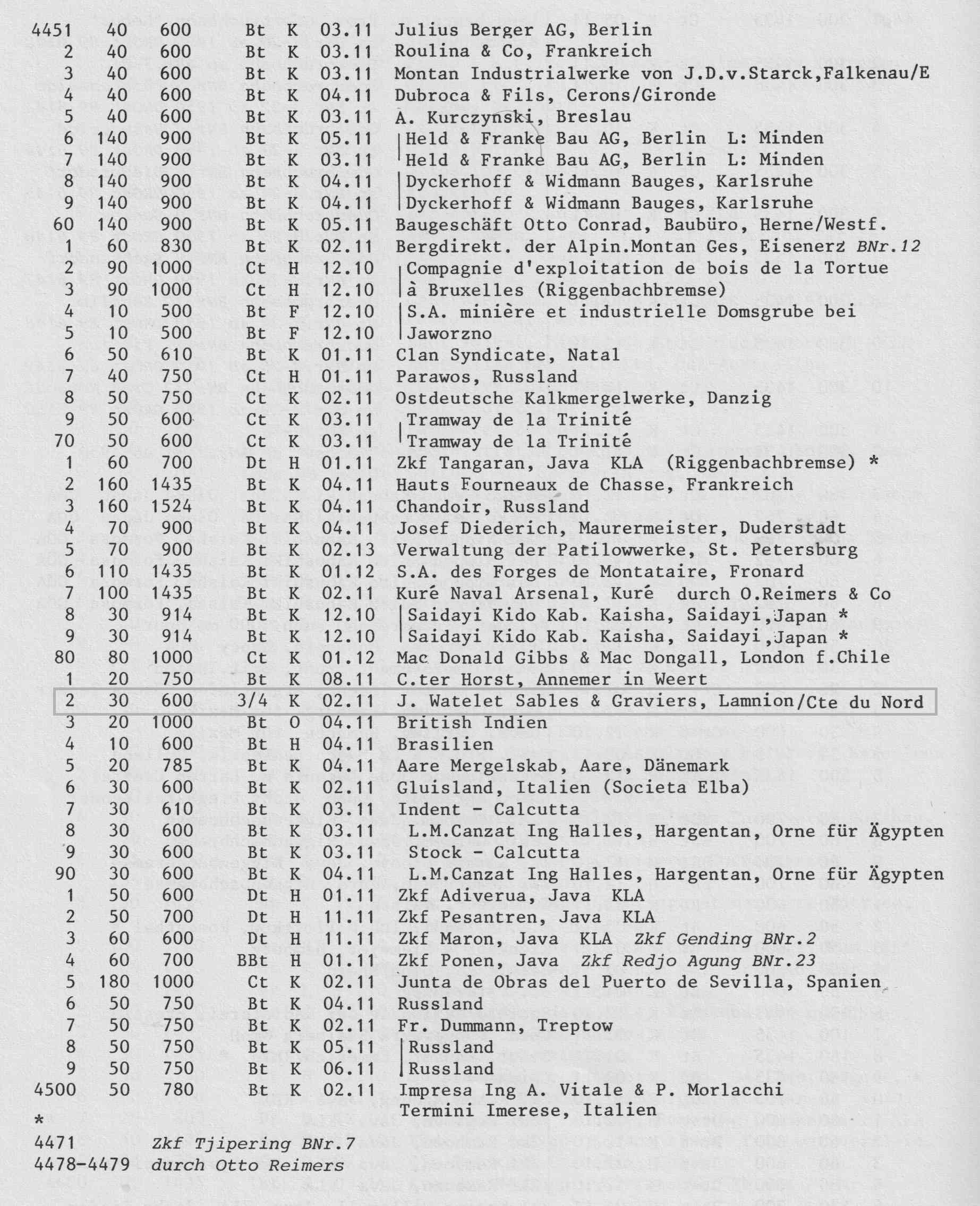

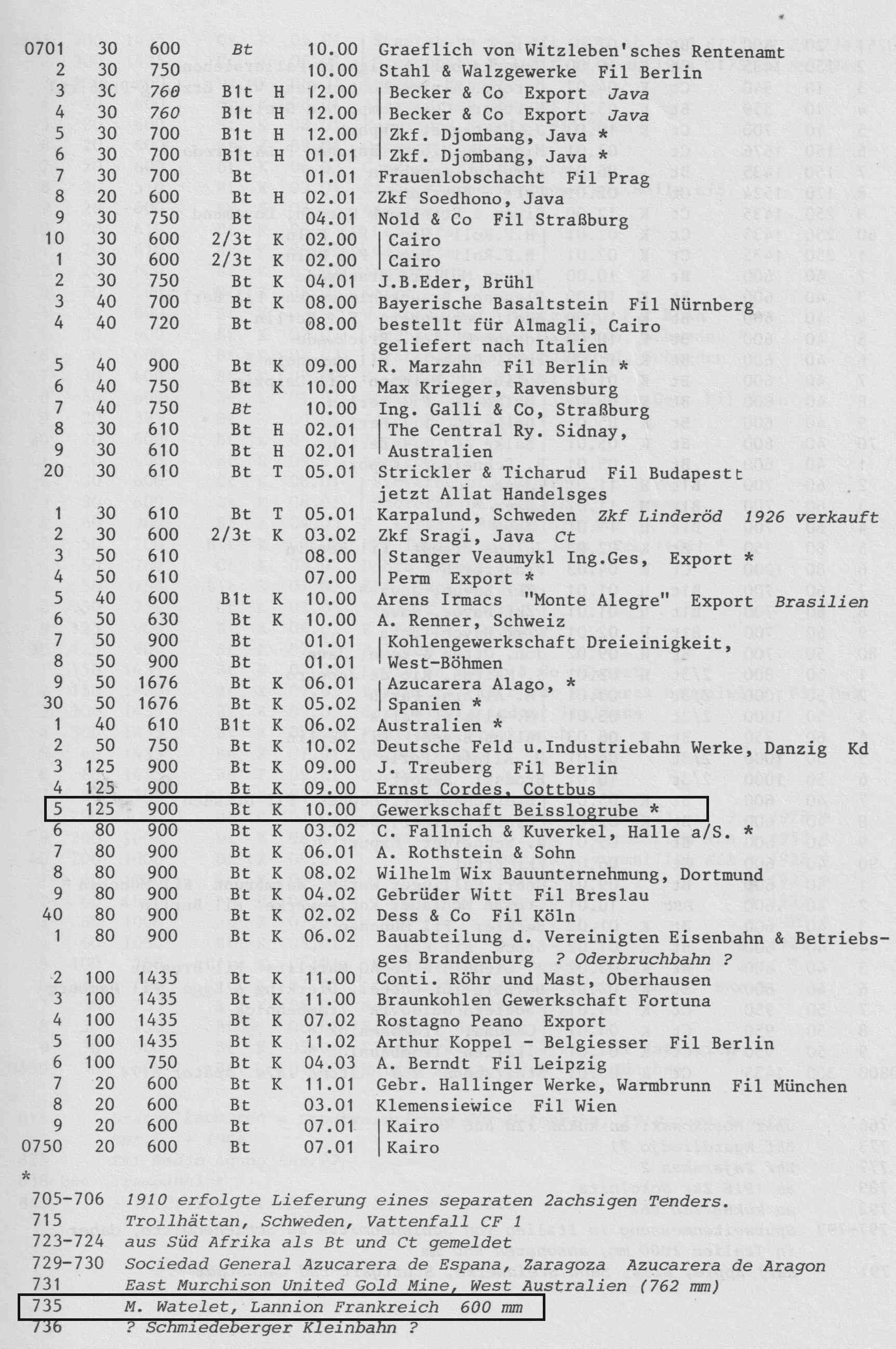

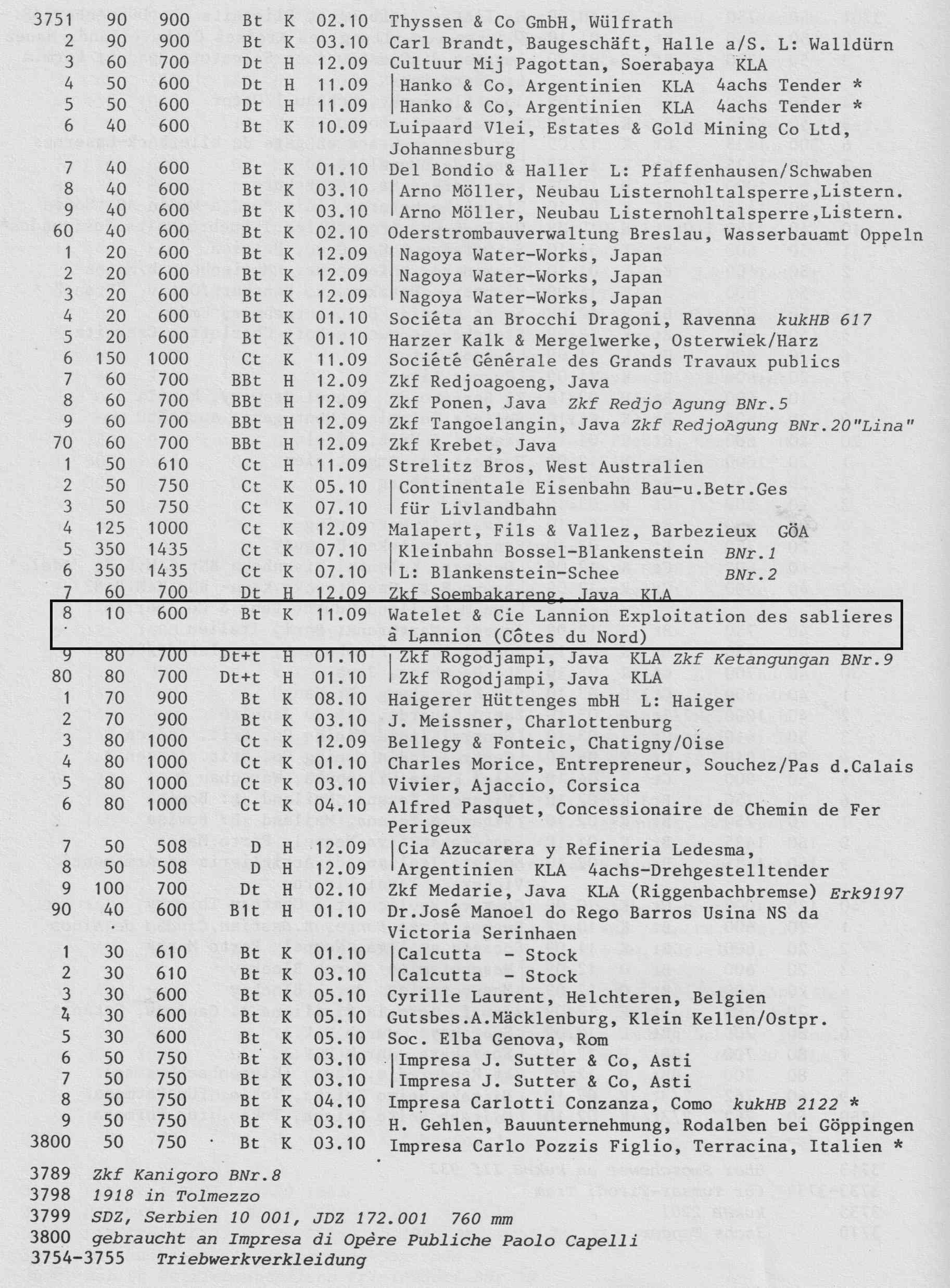

Pour les locomotives, d'après "Industrial Locomotives of Western France, par Keith Klingan, IRS, 1997 :
- O&K, 020 WT n° 3778, 1909,
- O&K, 020 WT n° 4482, 1911,
Et peut-être ??? :
- O&K, 020 T n° 735, 1900.
Ramon

La liste de livraisons O&K de Roland Bude donne les indications suivantes pour les 3 machines citées par Ramon :

Merci à tous les deux pour ces informations E2
C'est curieux de voir la différence de puissance entre la plus ancienne qui fait 125 cv et les deux autres à 10 et 30 cv.
Il est probable que les deux plus légères étaient utilisées pour le déplacement dans la carrière et la plus lourde pour amener les pierres jusqu'au quai de chargement.
cfcdn

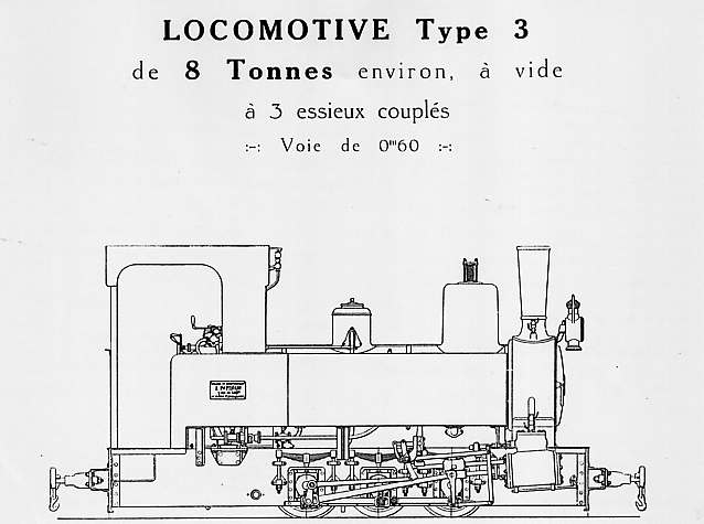

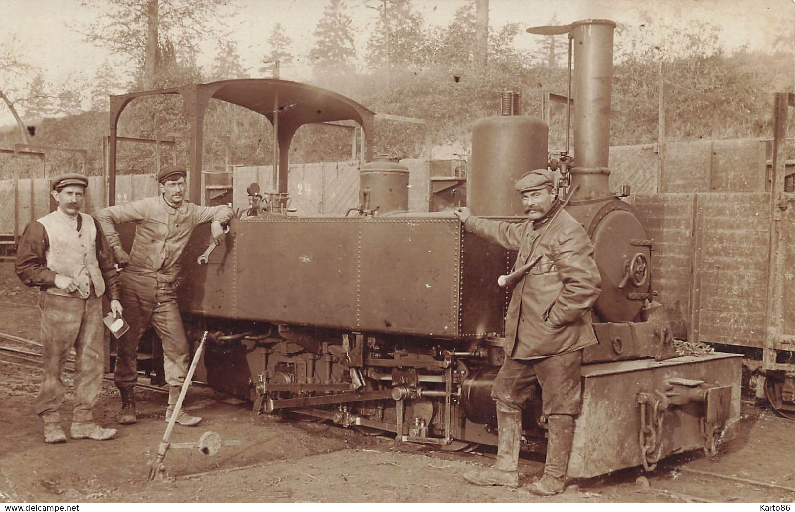

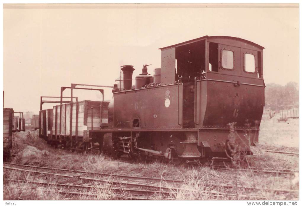

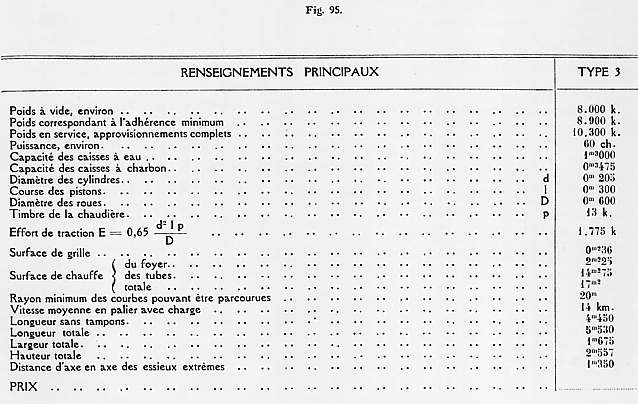

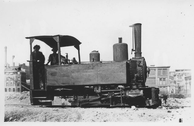

Messagepar Thomas tank » 22 11 2024 à 14:23
Je viens de trouver celà sur un site bien connus
Ce train, C'est : Une 030T Popineau Vizet avec en arrière plan des tombereau (à Confirmer identique à ceux de la sucrerie de Mitry-Mory voir si dessous)
030t popineau.jpg (30.22 Kio) Vu 1589 fois
030t popineau2.jpg (45.36 Kio) Vu 1589 fois
Pour comparaison une 020T Popineau Vizet
( Sauf la première photos et la dernière photos, je n'est pas les sources de ces documents je n'est malheureusement pas d'infos à leur sujet si jamais vous les reconnaissez je suis preneur)

Messagepar Nicolas Novel-Catin » 22 11 2024 à 16:16
Jolis documents, merci.
13 bars et patin de glissière simple : elle n'est pas vieille, cette loc !
Métrique toujours, quoique !

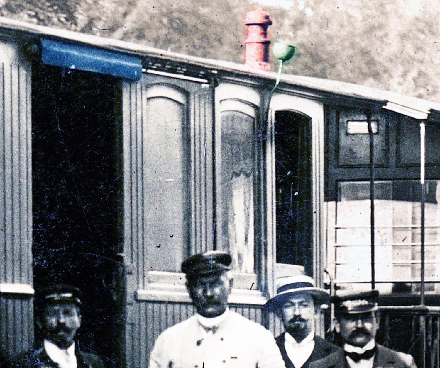

Messagepar chef de gare » 29 11 2024 à 17:37

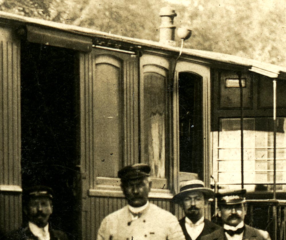

N'ayant pas eu beaucoup de succès avec la localisation de la gare de Pratz des CFV Jura, je retente ma chance avec une bizarrerie découverte récemment, pour laquelle je n'ai pas encore trouvé d'explication...
A quoi pouvait donc bien servir ce réservoir suspendu au-dessus de la toiture de cette voiture mixte 1re-fourgon-poste ? Le cliché a été pris à l'automne 1907.

Messagepar trenbirinik » 29 11 2024 à 20:45
Est ce que ce n'était pas un réservoir à huile pour l'éclairage intérieur de la voiture?

Messagepar Large » 29 11 2024 à 23:30
Les ouvertures de caisse étant étroites, il peut s'agir d'un véhicule suisse genre automotrice Serpollet. Sauf que la voiture située derrière semble bien française.
Peut-être réseau SGTE de Genève.

Messagepar pelican » 30 11 2024 à 09:20
On dirait un entonnoir ... :F9

Messagepar Patrick ze rabbit Deludin » 30 11 2024 à 10:58
De quoi on parle, au fait ?
Le machin rouge, à mon avis, n'a rien à voir avec les voitures.
Le truc bleu, qui ressemble à un réservoir à l'horizontale, me semble être simplement une tôle en arrondi assurant l'étanchéité à la pluie de la porte coulissante, en position fermée.
"L'entonnoir" vert :
* Est-ce pour compléter le niveau de quelque chose ?
Mais ça colle pas, car s'il est si haut, c'est pour remplir ce quelque chose en hauteur. Alors pourquoi il descend si bas, le tuyau ?
* Est-ce pour mettre à l'air un réservoir (de quoi) ?
Mais pourquoi aussi haut ?
Je n'ose pas penser à l'application du tonneau de Pascal, en plus je ne vois pas à quoi ça servirait : pour faire éclater quoi :F9 :D3 .

Messagepar bzh44 » 30 11 2024 à 11:48
Pourrait-on avoir un plan plus large de cette photo ? :F5 :F5 :F5

Messagepar 130HSP » 30 11 2024 à 15:07
Si compartiment de 1ere classe il y a peut être un ouatère closette, avec un réservoir pour le solide et le liquide et ce serait peut être un évent , mais il est vrais que la forme de ce bol/entonoir pose question;

Messagepar 130HSP » 30 11 2024 à 20:04
Un très bon ami , copain du CFBS avec qui je faisais équipe me signal que c'est probablement pour remplir le thermosiphon du chauffage .
