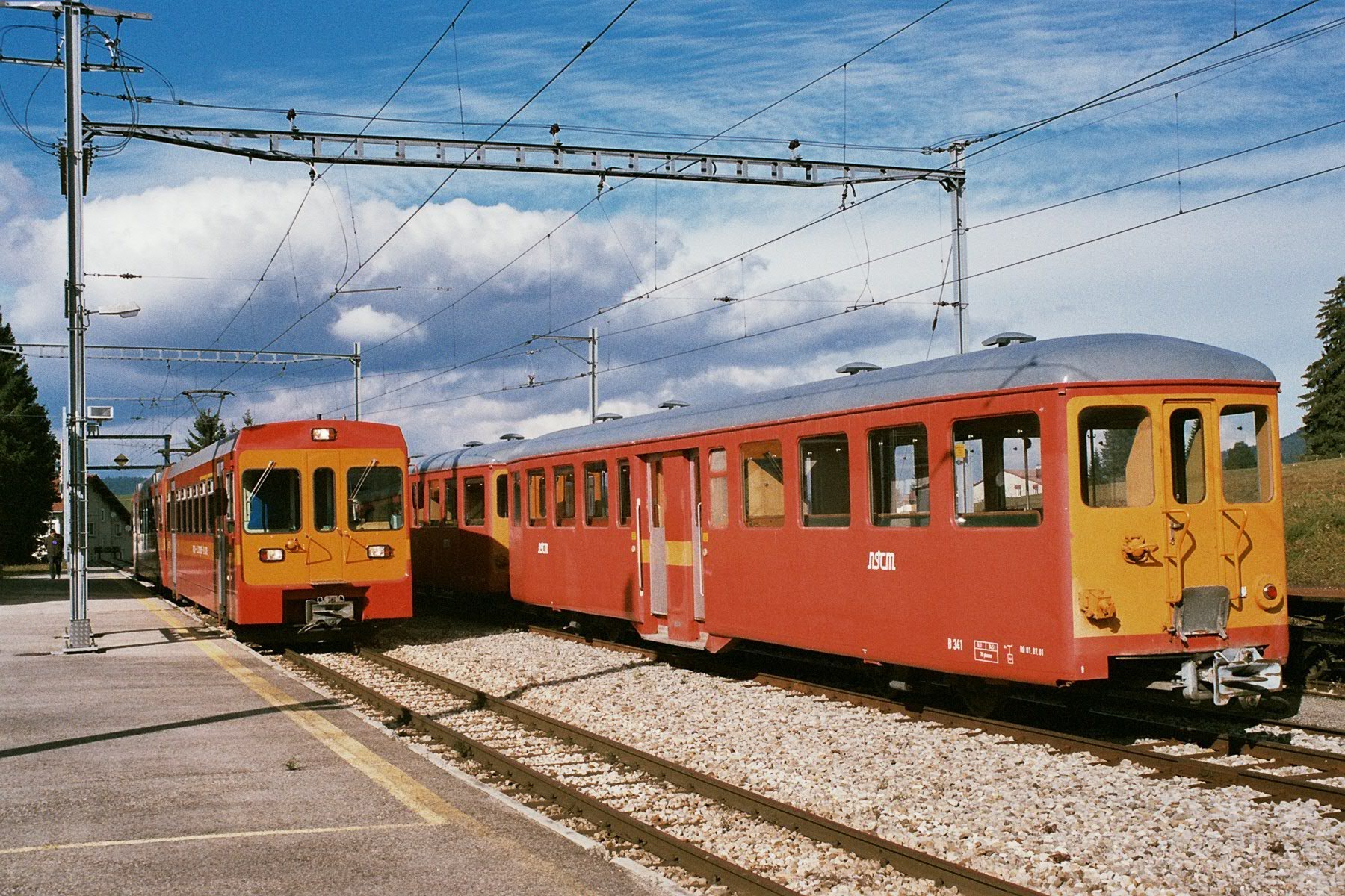

Les voitures B 341 et B 342 du NStCM (ex-BTI, ex-BD) garées en gare de La Cure (Suisse) le 10 octobre 2016.

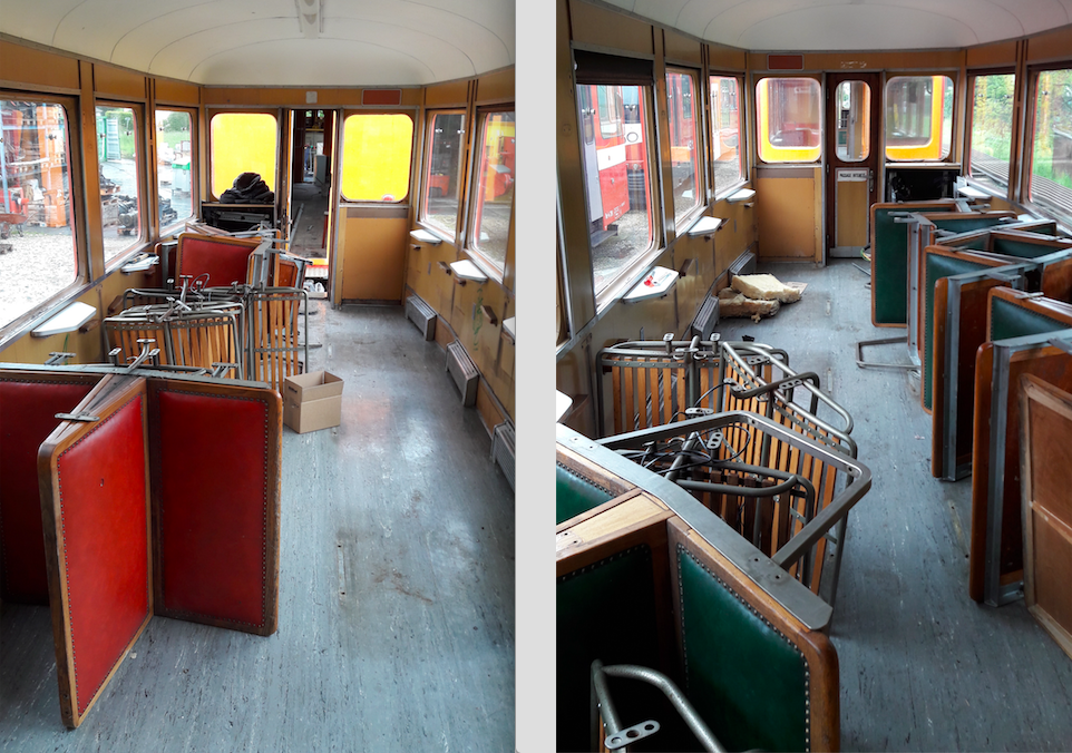

Pour compléter le sujet : une vue du démontage des banquettes en juin 2017 à bord des voitures B341 et B342 du Nyon Saint-Cergue. L'occasion de remercier publiquement la Compagnie et son personnel des ateliers des Plantaz pour avoir permis cette opération de préservation.

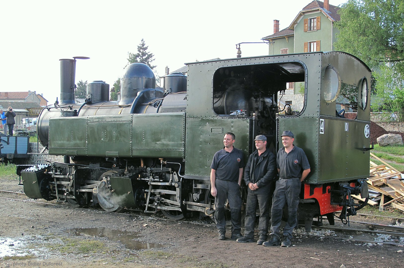

Merci pour cette vidéo sur la 101 #B6

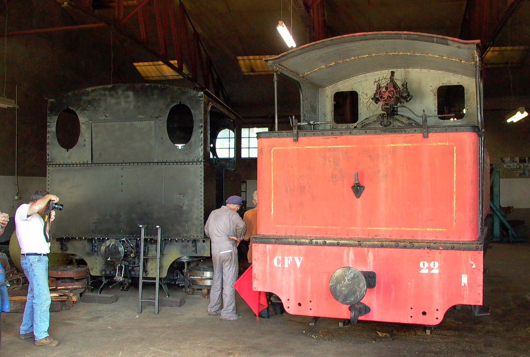

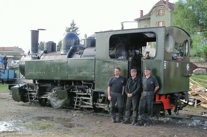

La photo de l'abri de la Mallet 101 ci-dessous, rappelle que cette machine fut longtemps stockée en pièces détachées et que son retour sur les rails n'était pas gagné. Pour cette locomotive aussi le travail accompli fut remarquable.
Nicolas Novel-Catin a écrit:
Tence 21 mai 2011 un grand jour.

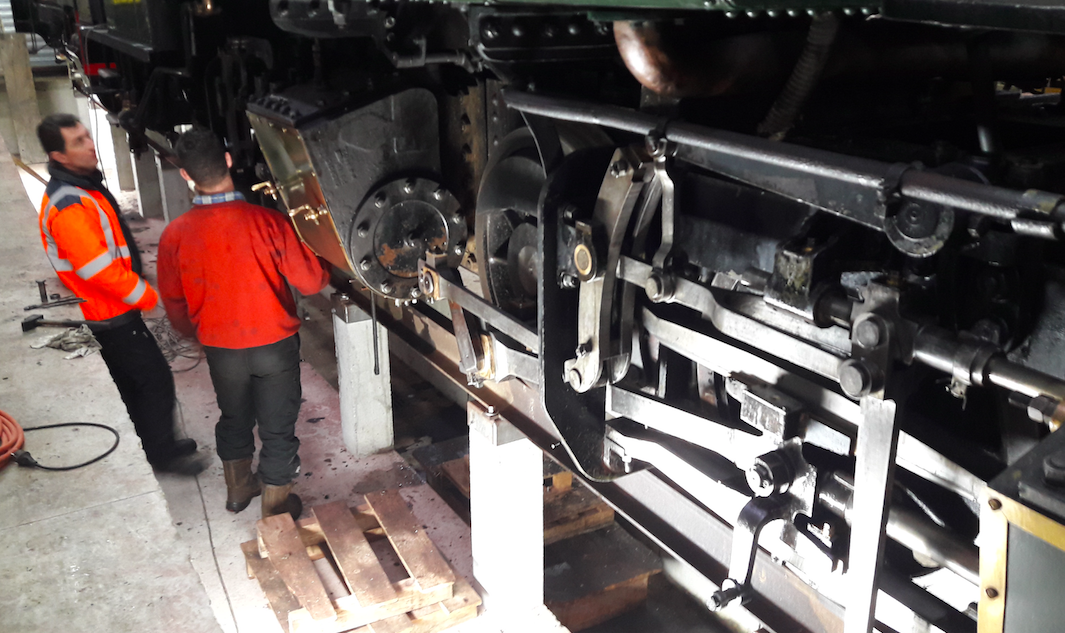

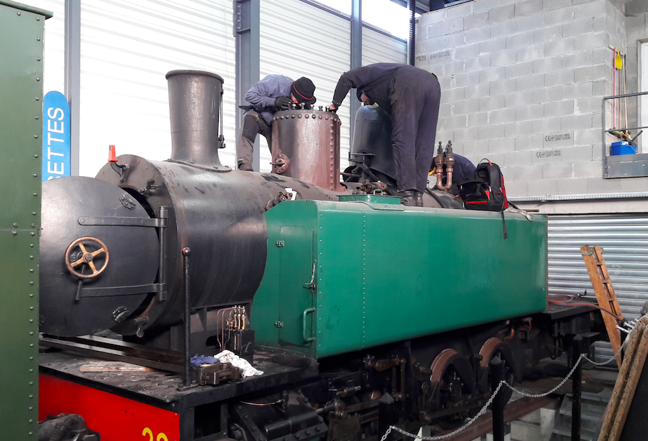

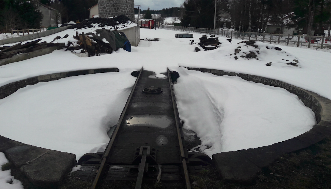

Malgré les chutes de neiges conséquentes - qui ont presque totalement rempli le cuvelage du pont tournant -, le travail continue dans l'atelier de Raucoules

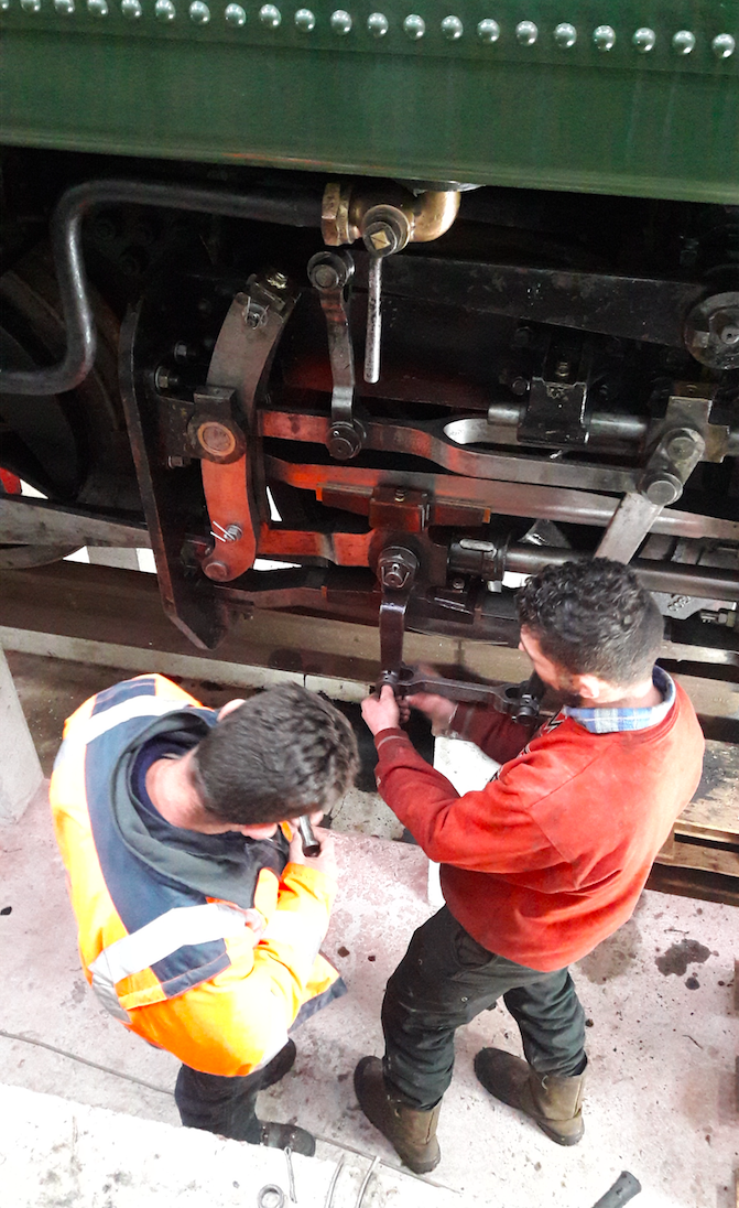

Sur la 101, la révision de la distribution est en cours pour supprimer les jeux, avec remplacement d'axes et de pièces d'usure. C'est là qu'on apprécie le confort incomparable de la fosse !

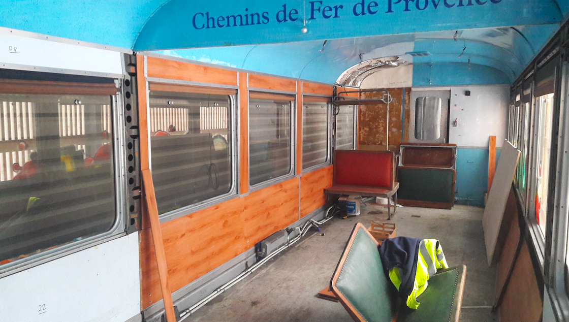

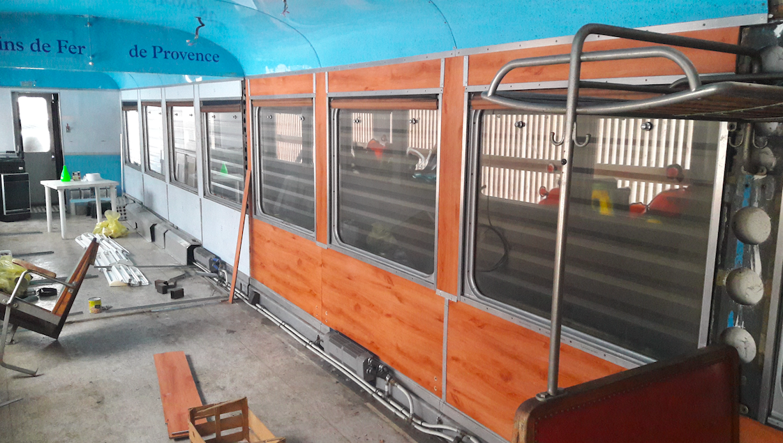

Dans la voiture Appenzell, le panneautage rénové des cloisons est en cours de remontage. Qu'on se rassure : le plafond sera repeint dès que les températures le permettront ; le bleu et le bois se mariant de façon assez peu agréable !

Hier matin, l'équipe d'Israël NEWTON & Fils est arrivée à Raucoules. Le démontage des tirants de ciel de foyer a débuté aussitôt. Ceux-ci seront emmenés dans le Derbyshire où ils serviront de modèle pour la fabrication des tirants neufs.

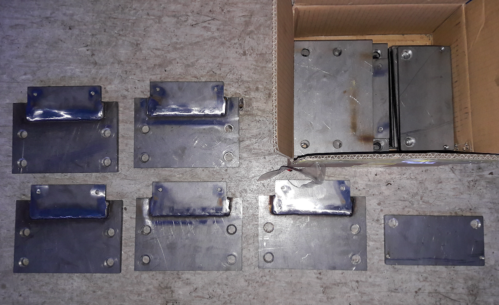

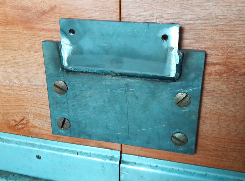

Côté Appenzell, les platines d'adaptation pour la fixation des banquettes et porte-bagages ont été livrées par les établissements CMS-Montelimar de Tence.
Les platines seront boulonnées et soudées sur les sièges et porte-bagages, puis fixées dans les cloisons à l'emplacement des vis d'origine. Petit montage à blanc pour vérifier que ça tombe bien en face des trous ! :D

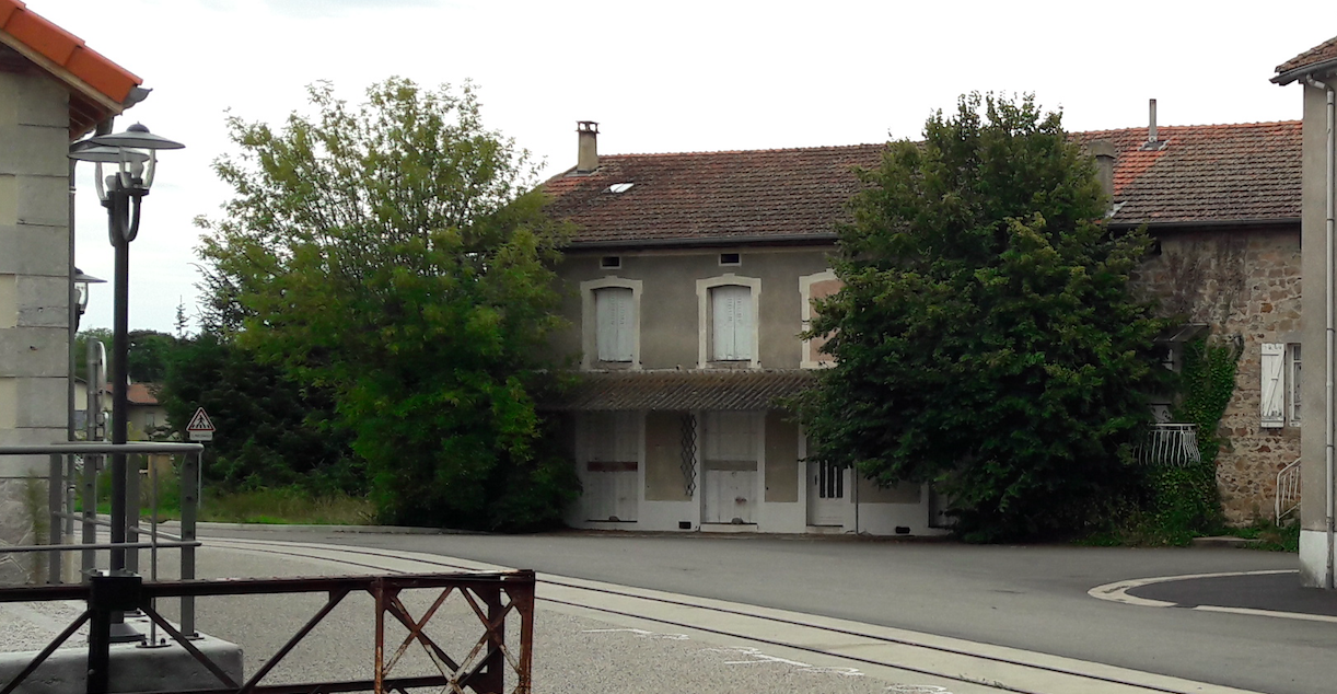

Au niveau des collectivités territoriales, la Communauté de Communes du Pays de Montfaucon a confirmé la rénovation de l'ancienne auberge dite "de la Mère Gaillard", située en face du BV de Raucoules. Les travaux vont débuter cette année.
Une bonne truffade, une assiette de charcuterie de pays ou une platée de lentilles vertes du Puy en descendant du train… L'idée vous tente ?
Ce sera possible d'ici 2020-21.
